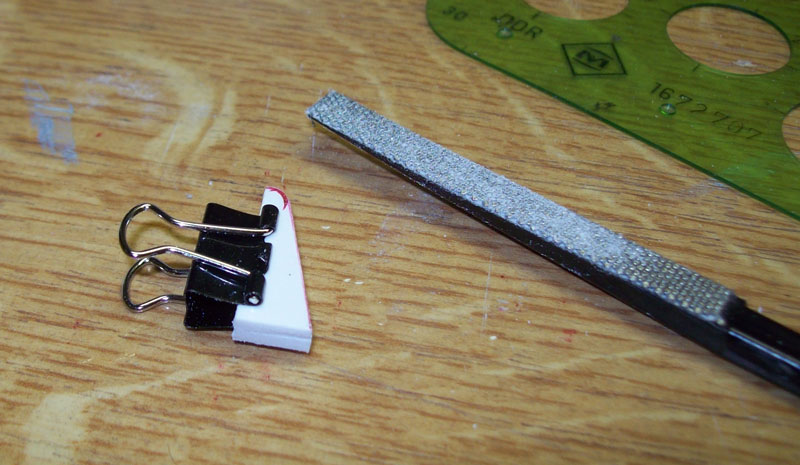

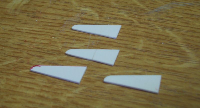

hier mal Bilder wie ich es bei meinem Le Zebre gemacht habe.
Ein Bauteil anzeichnen und alle weiteren grob zuschneiden, dann als Paket einspannen. Diese Büroklemmen haben ordentlich druck und eigenen sich hervorragend.
Ruck zuck hat man mehrere gleiche Teile in einem Durchgang geschliffen.

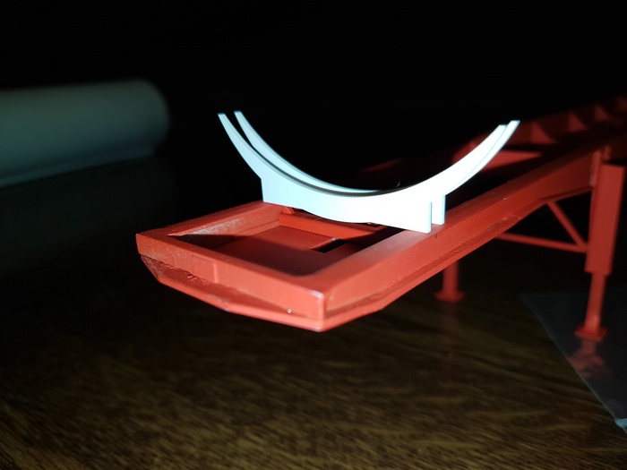

Hab diese Woche die ersten 2 Teile zur Probe erhalten :ok:

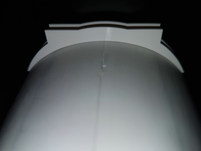

zuerst eine Zeichnung estellt wie die Teile sein müssen, dann per Mail an David gesendet
kurze Zeit später dann die Fotos seinerseits der ersten 2 Versuche, Mitte dieser Woche dann das Paket mit den 2 Teilen zum versuchen und testen
:respekt: für die geile Arbeit, und vielen Dank erstmal :hand:
Jetzt kann ich mich in der Zwischenzeit um den Unterbau kümmern und den Tank spachteln und schleifen, dann gehts im Baubericht wieder weiter :ok:
