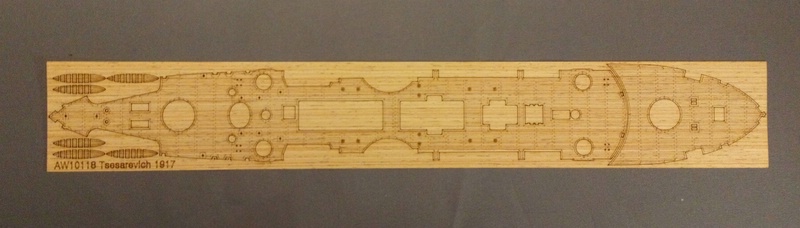

Der Bausatz enthält von Hause aus gute Ätzteile, die mir völlig reichen. Ein Holzdeck von Artwox und ein Rohrsatz von Master kommen dazu. Wird nicht ganz so eine filigrane Superdetailorgie wie die Mikuma, aber der Bausatz macht einen ganz ordentlichen Eindruck.
Holzdeck, die Kanten sind teilweise nicht so sauber, wie ich das von diesem Hersteller gewohnt bin. Kann ein Laser verkatert sein?

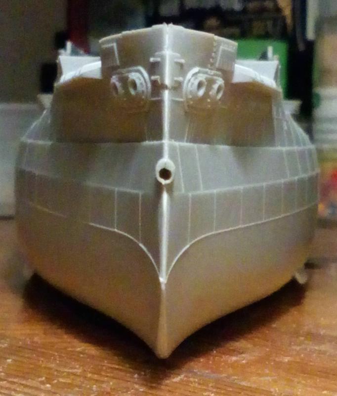

Trumpeter hat sich das getrennte Unterwasserschiff abgewöhnt, da ich ja Vollrumpf baue, freut mich das, mit Grausen denke ich an die Repulse...

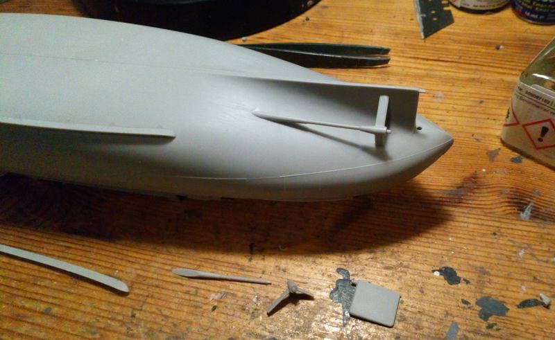

Schraubenwellen und Schlingerkiele sind schön gestaltet und passgenau.

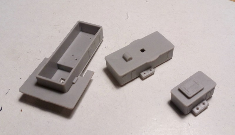

Deckshäuser sind einteilig gegossen, hier schon mit kleinen Anbauteilen. Wirklich gut gemacht.

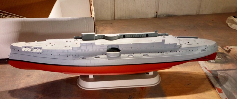

Die Farbgebung wird nicht besonders originell: Unterwasserschiff in Rostschutzrot, bei den Russen gab es auch Dunkelgrün, schwarzer Wasserpass, Holzdecks, nun ja, Holz, ansonsten ein helles Blaugrau über alles, auch Stahldecks, nur Schornsteine und Beiboote in etwas dunklerem Grau. Deshalb werde ich vieles vor dem lackieren zusammenbauen.

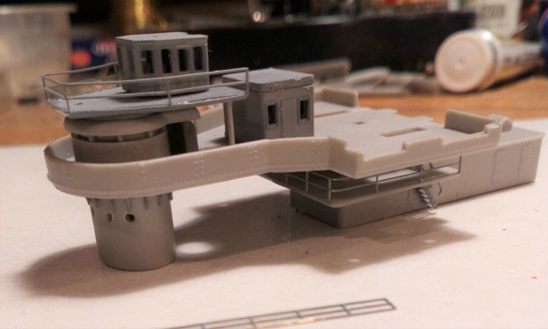

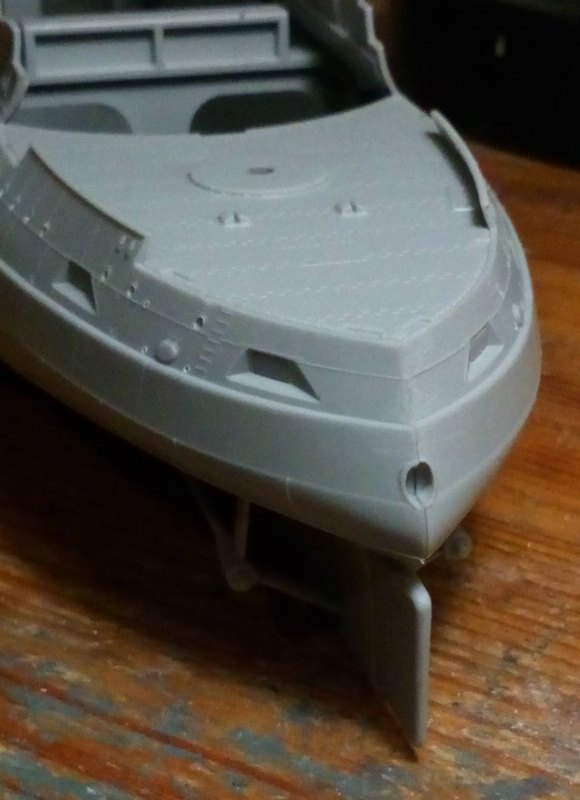

Mal probeweise zusammengesteckt, etwas Anpassung und Spachtel ist nötig. Nirgendwo dramatisch, aber überall genug, um Lack wieder zu zerstören. Bin da allerdings auch verwöhnt, nach Bauten von Dragon und Tamiya..
Brückenbereich ist sehr verschachtelt.

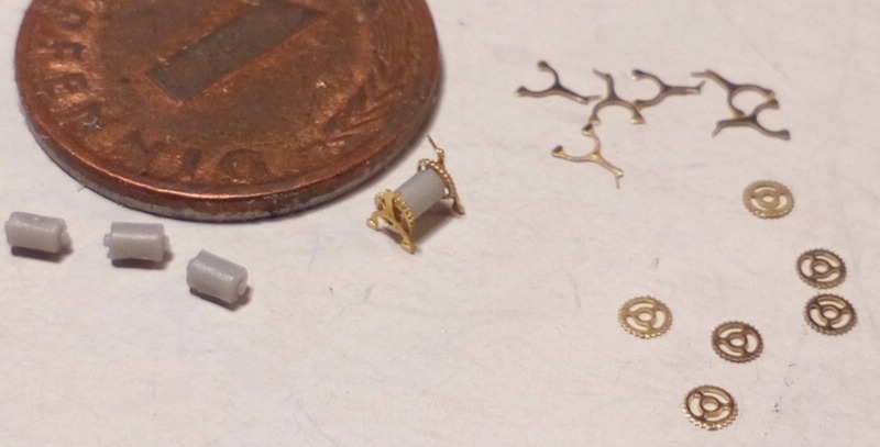

Unter die Brücke kommt eine große Winsch, liebevoll gestaltet..
..obwohl nachher kaum zu sehen.

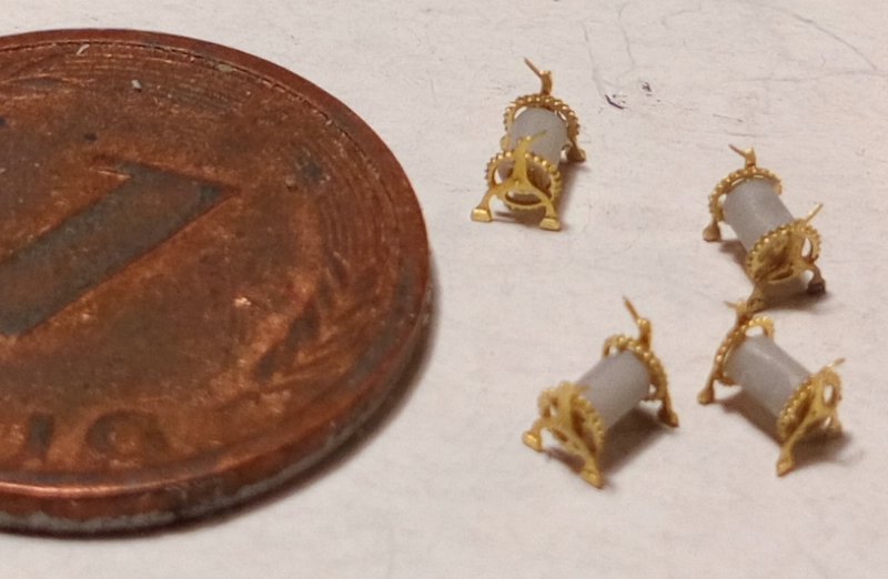

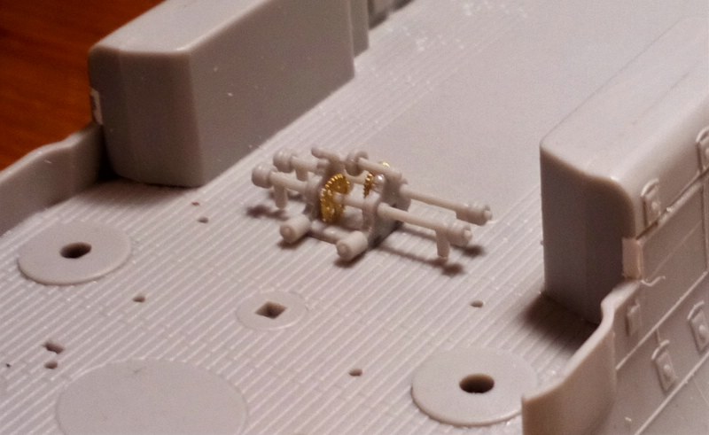

Und ein paar Winden auf Deck, alles Bausatzteile, Lob an den Koch!
Warum muss ich hier an Uhrwerke denken?

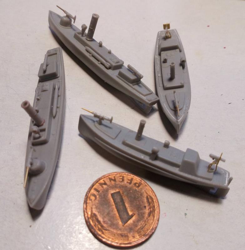

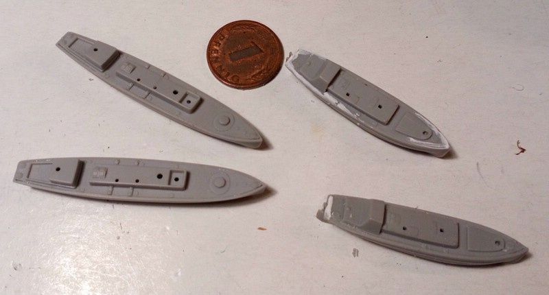

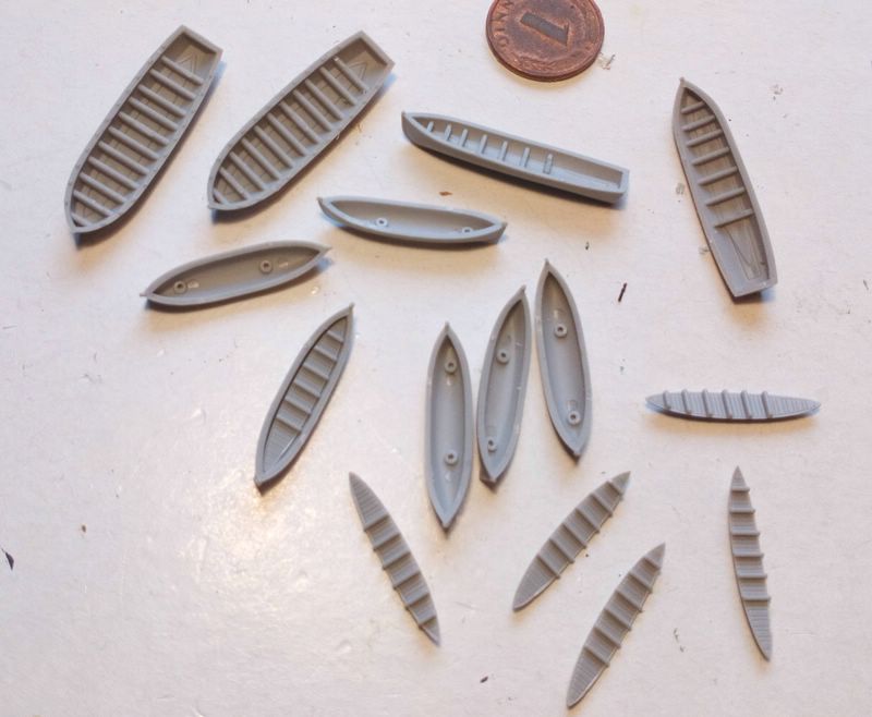

Barkassenrümpfe sind schön gemacht, nur die klotzigen Ruderblätter habe ich verschlankt.
Hier kann man schon von Beischiffen reden, zumal sie auch schwer bewaffnet waren, Kanonen, MGs und sogar Torpedos.
Dazu kommen 10 Ruderboote von schlichter Machart. Riemen sind keine dabei, für die auf Deck gelagerten Boote waren sie möglicherweise auch woanders gestaut, aber in den beiden Bereitschaftsbooten werden sie schon parat gelegen haben. Werde also die Restekiste fleddern..

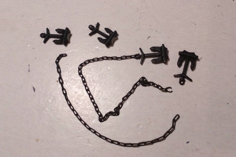

Und schon mal Ankerketten angebracht, ist aus dem Bausatz, aber selber brüniert.

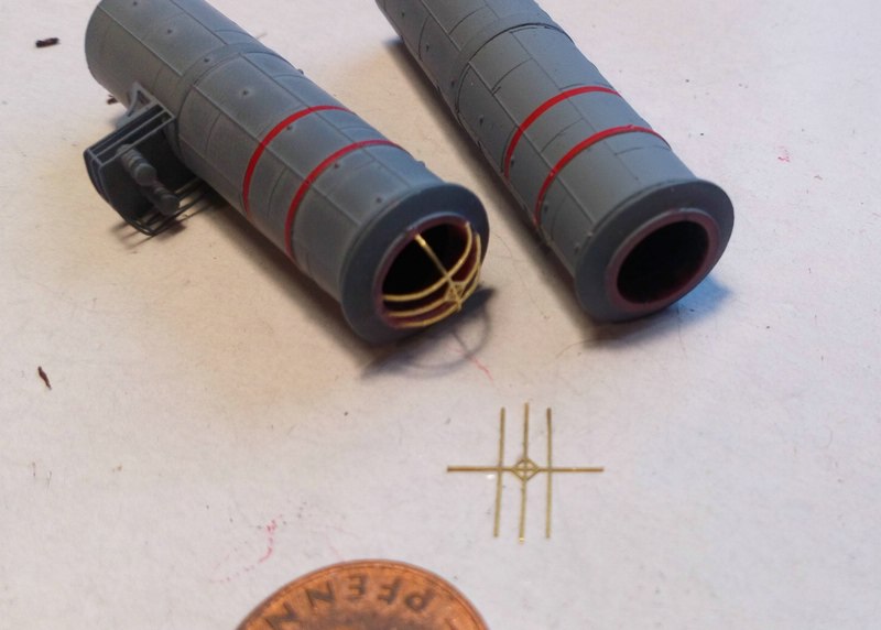

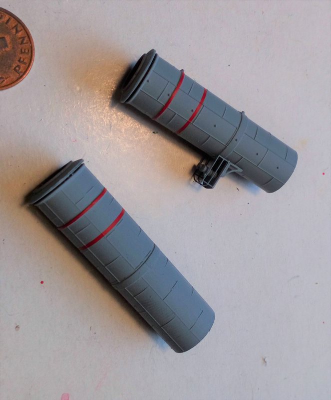

Ich bin keineswegs der Herr des Thronfolgers, höchstens der Herr der Schornsteinringe:
Immer noch meiner kruden Baureihenfolge folgend, habe ich erstmal die Schornsteinhälften zusammengeklebt.
Kommen je 2 schmale rote Ringe drum, also erstmal rot gemacht und die Ringe abgeklebt. Habe hier für teuer Geld im Fachhandel gekauftes 1mm-Abklebeband, dessen tatsächliche Breite aber von 0,7 bis 1,3 mm schwankt.
Also Tamiya-Tape in Streifen geschnitten..
Dann die im selben Grau zu lackierenden Beischiffe zusammengesetzt.

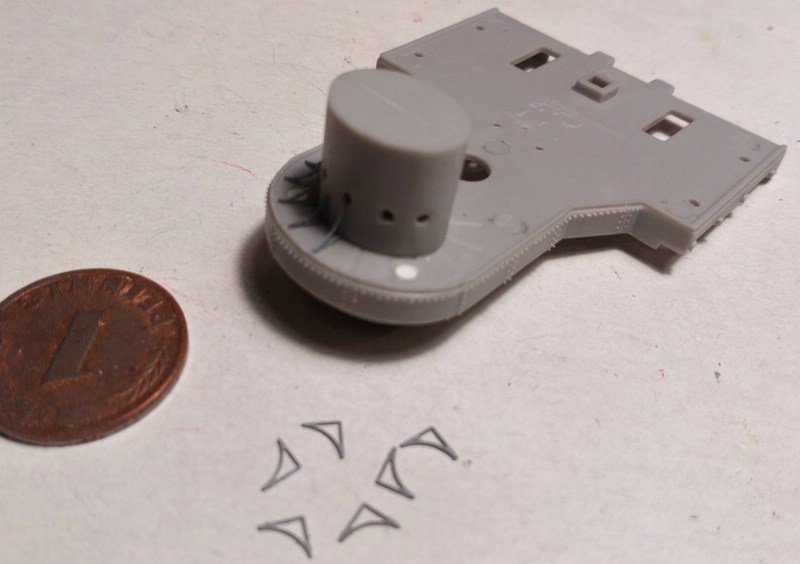

Lüfter, Suchscheinwerfer und Schornsteine vorsichtig aufgebohrt, wer meint, dafür müsse man einen an der Waffel haben, hat Recht...

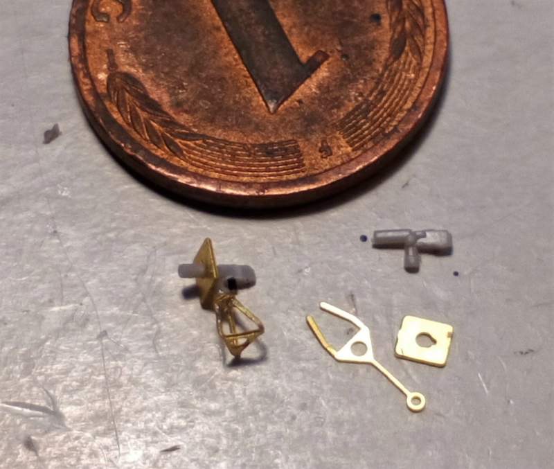

47mm-Kanone. Bei so winzigen Rohren habe ich mir angewöhnt, nicht, wie vorgesehen, in den Rohrstumpf von hier 0,7mm stirnseitig ein 0,4mm Loch zu bohren, geht, aber geht nicht gut, sondern den 0,4mm Haltestift abzuschneiden und das Rohr stumpf aufzukleben. Ist nicht grad stabil, aber sieht besser aus.
Maxim-Mg auf Dreibein, die Proportionen sind erstaunlich gut wiedergegeben. 2 für die Boote, 4 kommen auf das Schiff, der Bausatz enthält 12. Gut so, 6 zum üben!

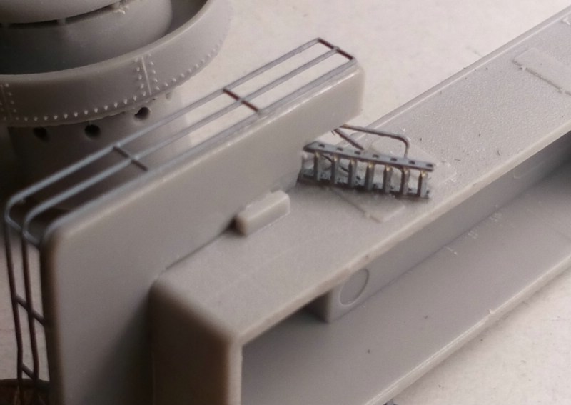

Keine Ahnung, wofür diese Tonnen auf der Plattform sind. Die Reling hat diesmal keine eingeätzten Biegerillen, was die Anpassung erschwert, dafür ist das Material aber ziemlich weich und federt kaum zurück, was die Sache wiederum erleichtert.
In diesem Stadium habe ich dann diverse 0,3mm-Löcher in den oberen Ring gebohrt, in die später die Abspannseile eingesetzt werden.

Blick ins Schatzkästlein. Die merkwürdige Sichelform der Propellerblätter stimmt so!

Schön gemacht, die Deckstützen am gepanzerten Kommandostand, schöner noch wäre ein Hinweis gewesen, daß die Schenkel verschieden lang sind. 0,2mm sind so wenig, daß es nicht direkt auffällt, aber so viel, daß das ganze nachher unegal aussieht. War aber vielleicht gar keine Absicht, die Teile haben alle etwas Versatz.
Die Treppe blockiert eine Tür, ist aber später nicht zu sehen.

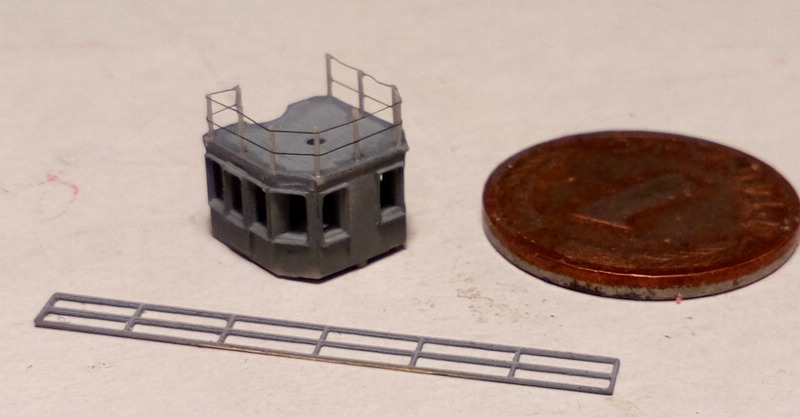

Wilde Konstruktion!

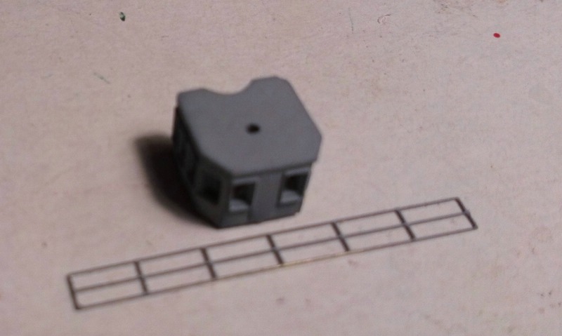

Kompasshäuschen, einteilig gegossen. Leider ist das Geländer totaler Murks, weil die Pfosten nicht zu den Ecken passen.
Habe ein ganz gutes Foto davon, wo man sehen kann, wie es richtig ist und auch, wo die Treppe hinkommt, die Trumpeter vergessen hat...
Das was ist also klar, nur das wie...so ein Geländer in der Winzigkeit (2,5mm hoch) scratch , hmm, öh, also, eh,... :idee:
Elastikfaden!
Die Position der Stützen mit einer Nadel angepiekst und 0,3mm (mein kleinster Bohrer) gebohrt..
..und Stücke 0,3mm Stahldraht, dünn aber stabil, eingesetzt. Vorher ablängen ging nicht, weil die Löcher unterschiedlich tief..
..nachher ablängen (Klotz als Anhalt) ging aber auch nicht, weil zu stabil, flog immer weg. Ausserdem, ob mit Seitenschneider oder Dremel, das Ende war immer unsauber.
Plan B war gezogener Gussast, das ging dann besser als erwartet. Ist noch etwas windschief, durchaus vorbildgetreu, aber sicher auch Übungssache. Masstäblicher als jede noch so filigran geätzte Reling, aber das ganze Schiff so machen, würde die Bauzeit wohl verdreifachen...bin ich dafür bescheuert genug?

Tolle Geländerlösung!
Und sauberer umgesetzt als das originale Ätzteil :respekt: :respekt: :respekt:

mein Kompliment, unfassbar wie Du das Geländer gebaut hast...

Das Geländer sieht absolut klasse aus! :love:

Kompasshütte mit Geländer..- was soll man da noch sagen ... was nicht schon gesagt wurde.. :love: ... ich frage mich jetzt doch tatsächlich, ob du crazy genug bist das am ganzen Pott durchzuziehen... :D
Freitag, 26. Januar 2018, 10:57
auch ich finde deine Idee mit der Reling absolut klasse und verdammt sauber umgesetzt!! :ok:
Kannst Du mir deine Bezugsquelle für den Stahldraht verraten und auch wie flexibel der ist. Ich bin immer noch auf der Suche und hab bis jetzt nichts wirklich festes/steifes/stabiles gefunden.

Alle Achtung, die Reling kommt gut :respekt:

Mahlzeit allerseits, danke für die Blumen!
Gussast ist aber einfach zu weich, die Dinger wollen nicht aufrecht stehen bleiben...
Gedanklich arbeite ich daran, doch Stahldraht zu nehmen, Löcher auf definierte Tiefe zu bohren ist ja nun ein kleineres Problem, eigentlich gar keines, ich denke über eine Vorrichtung nach, um gleichmäßig lange bzw. kurze Drahtstücke sauber abzuschneiden und dann auch wiederzufinden...
