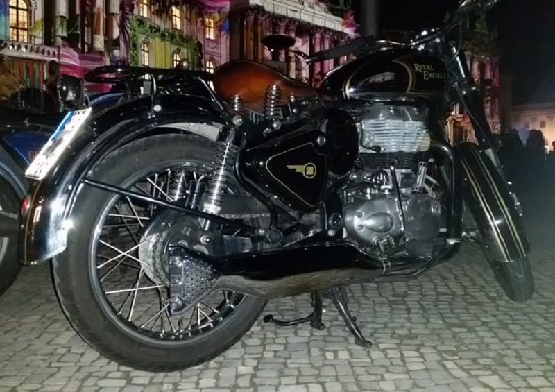

@ Marek:
Die Enfield gefällt mir generell sehr gut, Deine aber ganz besonders, weil Du den extrem langen TÜV-konformen
Schalldämpfer, aber ausgesprochen hässlichen Seriendämpfer so stilvoll ersetzt hast. Ich würde mich sehr freuen, wenn Du auch
noch ein "Ganzkörperfoto" von der Schokoseite Deines Motorrades hier noch einstellen würdest (Thema: schöne bitische Singles).

Freitag, 23. Februar 2018, 07:23
ja, der Unterschied ist nur die Befestigung.
Hier noch schnell 3 Bilder meiner Enni, dann ist aber auch gut und ich bin voller Erwartung auf diesen Baubericht.
