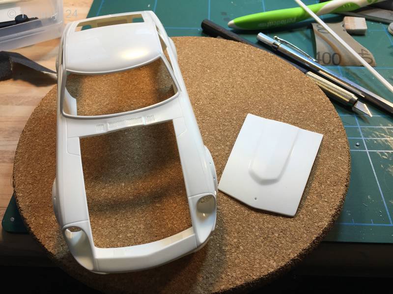

So sah er verschlossen aus...

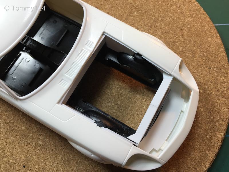

...und so geöffnet. Sieht doch gleich besser aus. :rolleyes:
Es wurden dünne 0,25er Sheet- Streifen eingeklebt, damit die Haube Halt hat und aufgelegt werden kann. Außerdem musste etwas unternommen werden, um die Aufnahmen für den Zusammenbau mit dem Chassis zu kaschieren.
Auch hier half ein Zuschnitt aus Sheet.
Hier mussten noch kleine Aussparungen für den späteren Einbau der Blinker gemacht werden:
So sah es aus, als die Karo mal probeweise mit dem Chassis verheiratet wurde.

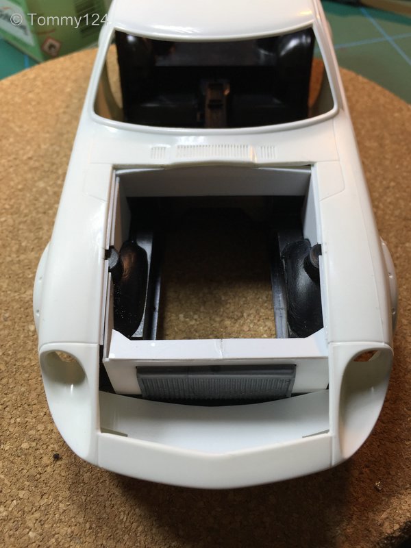

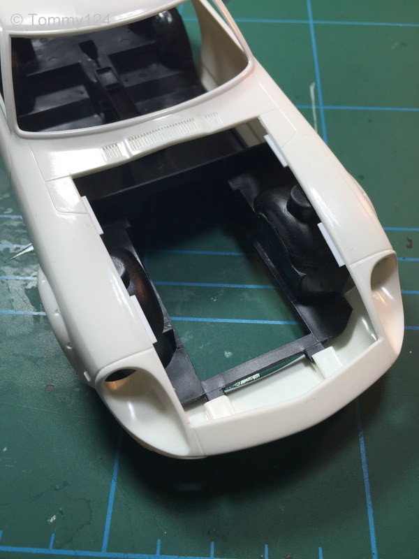

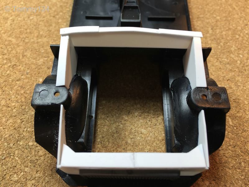

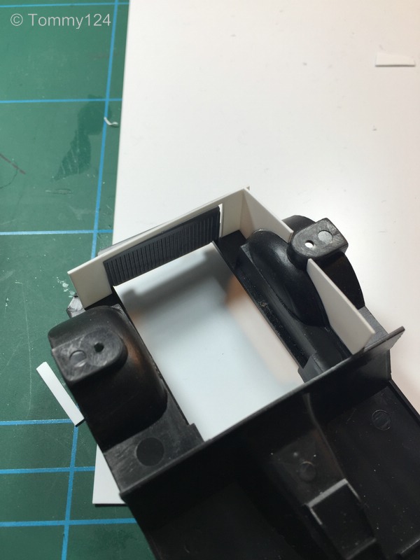

Natürlich konnte der Motorraum nicht ganz ohne Spritzwände bleiben.
Es ging also weiter mit der Bastelei mit Sheet. Zunächst wurde das frontale Stück erstellt, in das der Kühler eingepasst wurde.
Es ging weiter mit den seitlichen Teilen...
...bis eine komplette "Engine Bay" rundum entstanden war.
Und mit Karo drauf:
Und nochmal mit Haube:

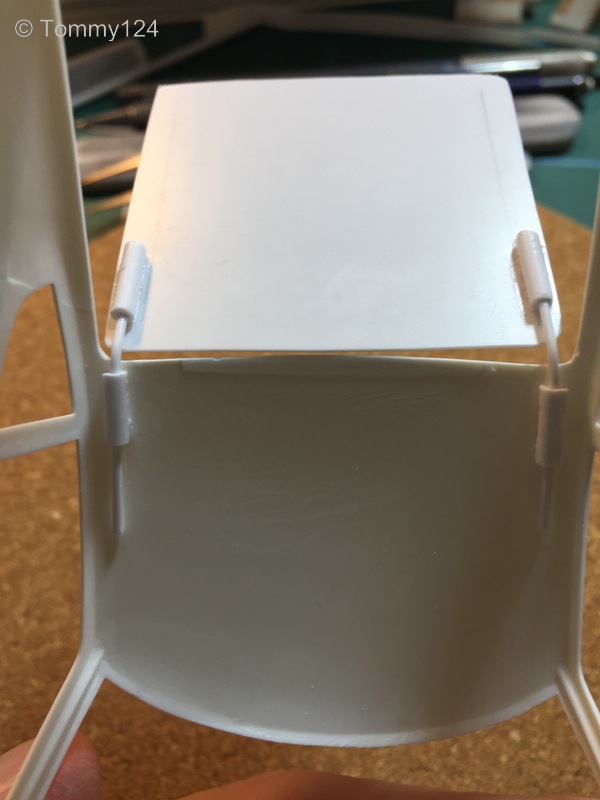

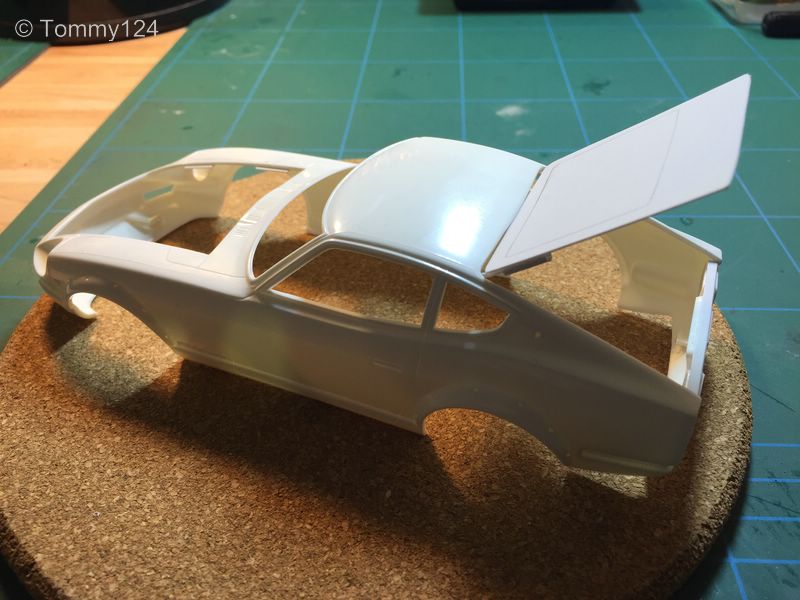

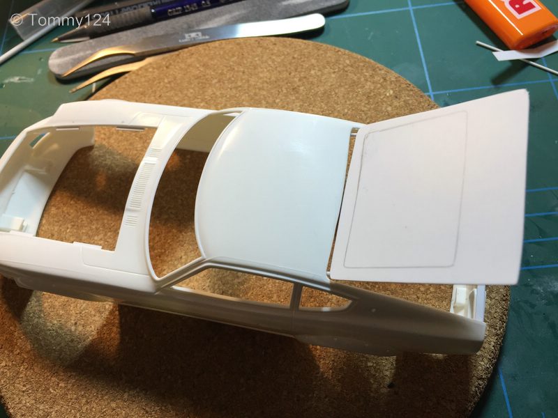

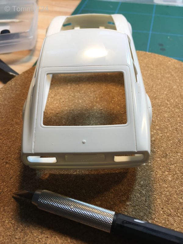

Es musste eine Lösung in Sachen Scharnier her, um die Klappe je nach Bedarf geöffnet oder geschlossen darstellen zu können.
Ich machte mir zunächst mal ersatzweise eine Dummy-Klappe aus Sheet und probierte folgendes mit Evergreen-Rundstäben:

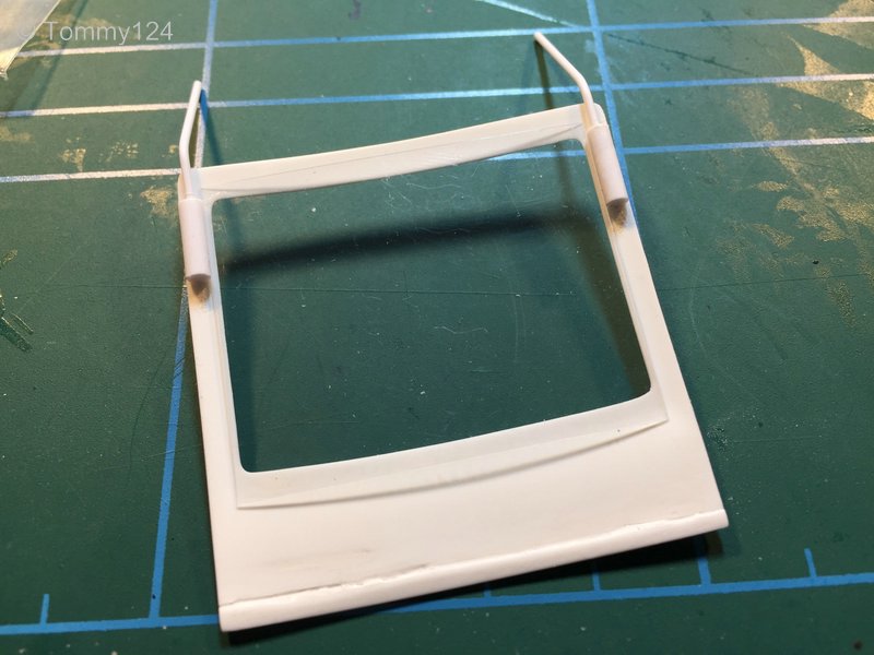

Eine sehr simple Lösung, die für meine Zwecke aber gut funktioniert. Die Rundstäbe werden in die Ösen einfach eingesteckt und nach Gusto auf oder zu gebogen. Da sie nicht in den Ösen verklebt werden, können sie für die jeweilige Situation entsprechend eingesteckt oder etwas rausgezogen werden. Auf die Weise erspart man es sich, die Öffnung der Heckklappe soweit verjüngen zu müssen, dass die Klappe genug Spiel hat. Für die geschlossene Klappe werde ich noch 2 Mini-Magnete verbauen.
Da ich mit der Lösung zufrieden war, wurde diese an der "echten" Klappe nachgemacht.

Hier noch ein Bild mit der echten Klappe in geöffnetem Zustand:
Die Konstruktion mit den Rundstäben bringt es mit sich, dass das einteilige Glasteil nicht mehr in die Karo passen wird.
Das ist kein Problem, da die Seitenscheiben ohnehin geöffnet dargestellt werden sollen. Für die hinteren Seitenscheiben jedoch musste ein Ersatz her, den ich aus transparentem 0,25er Sheet herstellte:

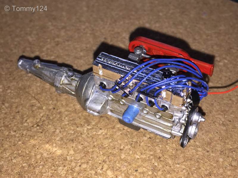

Parallel wurde das 2,4-Liter-Motörchen gebaut und etwas verkabelt und verschmutzt.
Das ist der aktuelle Stand der Dinge. Demnächst geht es hier weiter. Ich hoffe, Ihr habt Spaß bei diesem BB und bleibt dabei.

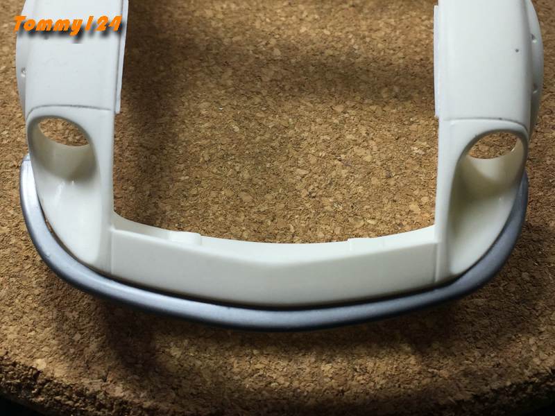

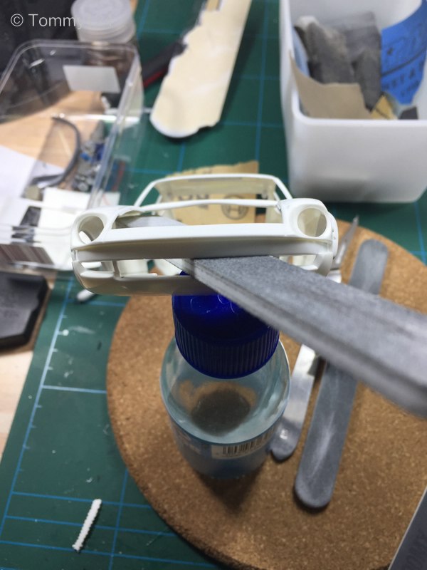

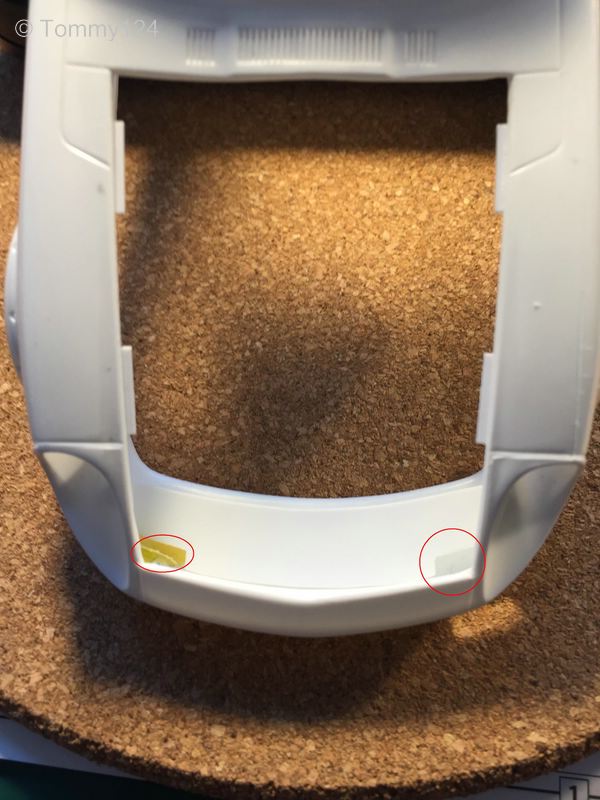

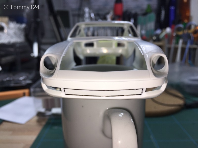

Der Lufteinlass unterhalb der Frontstoßstange muss bei mir noch raus.
Nachdem ich glücklicherweise noch rechtzeitig des o.g. Sachverhalts gewahr wurde, durfte endlich mal wieder gebohrt, geschnippelt und gesägt werden. :!!
Erstmal wurde markiert, wieviel "weg" soll:
Dann wurde perforiert:
Den folgenden Messer-Einsatz quittierte die Fairlady mit einem schaurig-schönen Lächeln... :abhau:

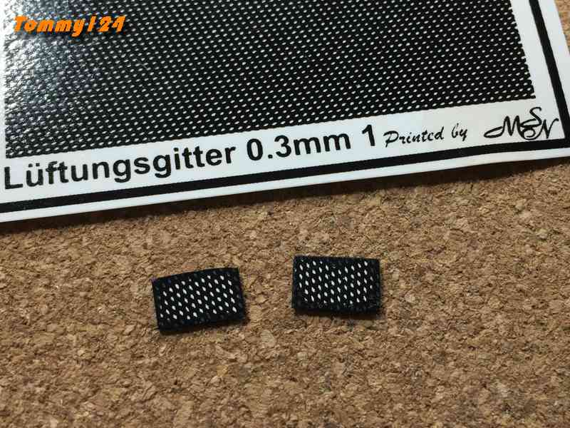

Dankenswerter Weise war die neu entstandene Kühlöffnung genau passend für die Micro Mesh Flexi Files, weshalb die Nachbearbeitung deutlich schneller vonstatten ging, als befürchtet:
So gefiel es mir schon besser:

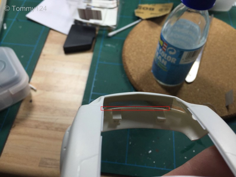

Dann machte ich eine Probe mit einem Gitter-Zuschnitt.
Was mir nicht gefiel, war die Lücke am unteren Ende des Gitters, zur Karo hin. Diese würde sich beim Befestigen des Gitters vermutlich nicht beseitigen lassen... :roll:
Also holte ich die Folterwerkzeuge nochmal raus und machte an der entsprechenden Stelle 2 Nuten, in denen das Gitter "lückenlos" aufgenommen werden kann:
So wird das besser gehen!

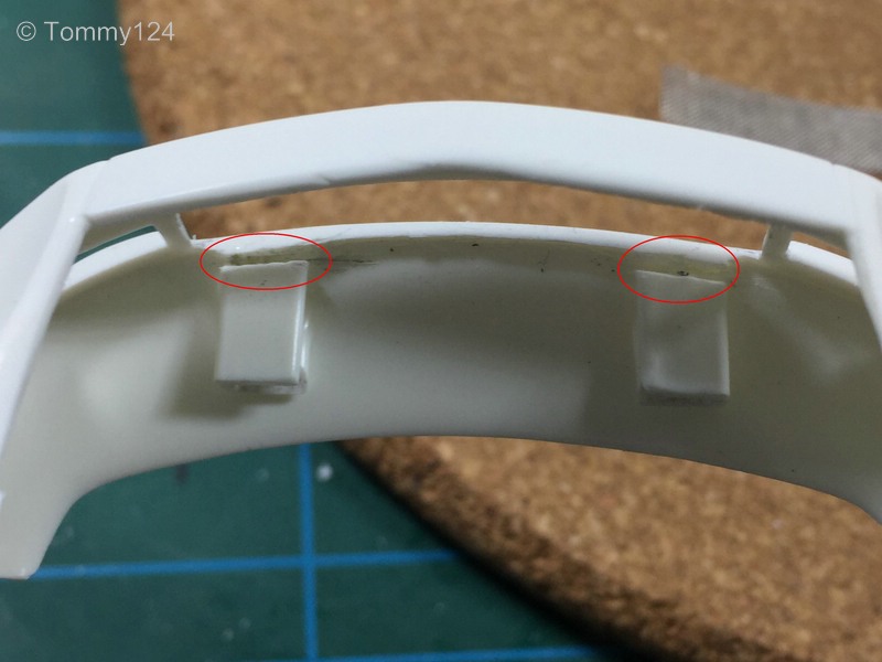

Nachdem ich an der Vorderachse ja schon neulich eine Passprobe gemacht habe mit dem Ergebnis, dass die Räder gut in den Radhäusern sitzen (siehe weiter oben), war nun noch die HA dran. Hier war mir zunächst etwas zuviel Spiel im Radhaus:
Es folgte ein dezente Tieferlegung, die das Ganze stimmiger wirken lässt:

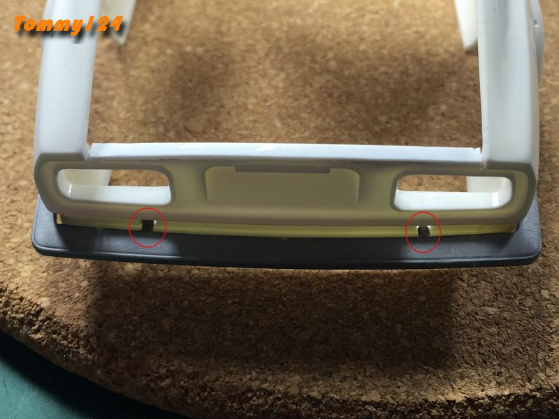

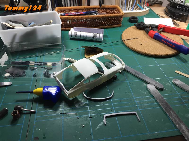

Mit Hilfe von Federstahldraht wurden für die Front- und Heckstoßstange Fixierungen angefertigt, um später (an den dann lackierten Teilen) eine vernünftige Montage zu gewährleisten:
Auf der Heckklappe wurde ebenfalls eine Fixierhilfe (in diesem Fall aus Evergreen) angebracht, um später problemlos den Heckspoiler platzieren zu können:

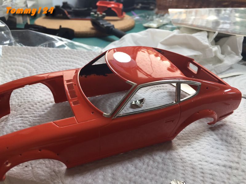

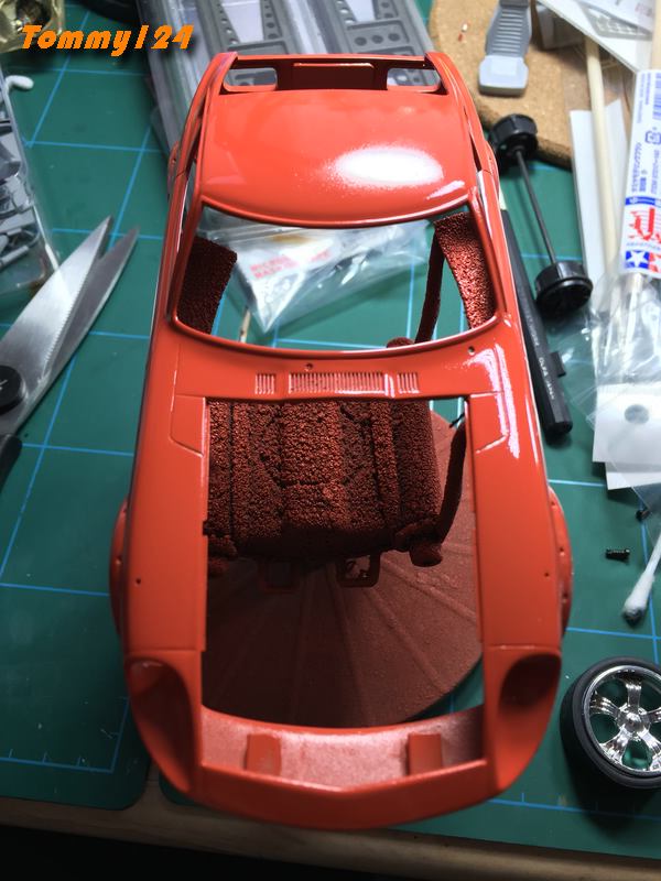

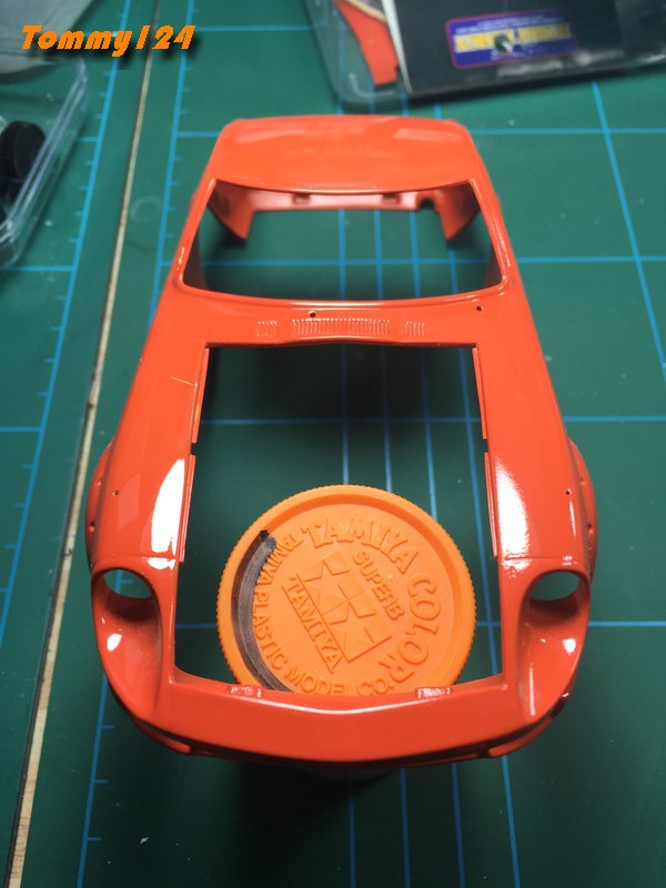

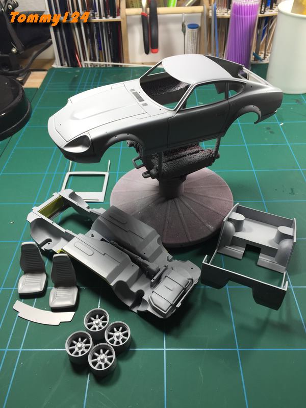

Dann erfolgte eine Grundierung mit Tamiya-Grau. Einer von mehreren Fehlern, wie sich schon bald rausstellen sollte...
...denn die Karosseriefarbe soll ein Orange werden. Wenn Gelb und Rot nicht gut decken, hätte ich mir denken können, dass dies bei Orange dann auch nicht anders ist.
Die Lackierung mit ZP Can Am Orange wurde jedenfalls in mehrfacher Hinsicht ein Reinfall.
Und so sieht es aus, wenn man das Glück erzwingen will:
Ich habe viel zuviel Farbe aufgebracht, die dann schließlich den Tamiya-Primer mit anlöste... Somit war Entlacken angesagt.
Nicht zuletzt aufgrund meiner o.g. Fingerverletzung entschied ich mich nun zum Einsatz eines Dosenlackes, genauer gesagt Tamiya TS12.
Damit lief es besser:
Auch dieser Lack benötigte einige Schichten zum richtigen Decken, aber das wurde dann.
Ich bin erstaunt, welchen Glanz man aus dem Tamiya-Lack mit etwas "Liebe" herausholen kann...

Teile des Kofferraums und des Cockpits wurden beflockt:

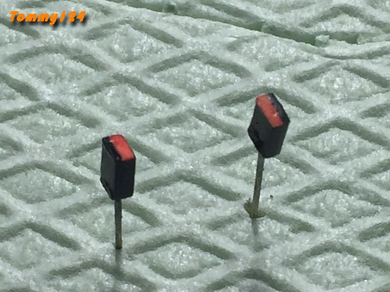

Und es wurden Gurtschlösser angefertigt:

Kannst Du für 'Auf-dem-Schlauch-Steher' wie mich nochmal kurz erklären, wie Du das mit den Fixierungen für die Stoßstange gemacht hast? An der Karo aufgebohrt? :???
Grüße aus der Hauptstadt
Fertig: Ferrari F430 SpiderFerrari 360 Spider250 GT California
Akt. Baubericht
Sonntag, 29. April 2018, 15:18
Hallo Thomas!
Schön, dass es hier bei dir weitergeht. Habe nehmlich lange gewartet, bis du wieder was machst.
Deine Fortschritte sehen wieder mal toll aus und die Karosseriefarbe steht ihm ausgezeichnet.
Freue mich auf deine weitere Fortsetzung.
Gruß :wink:
Eugen S.
Montag, 30. April 2018, 10:03
@Peter: Danke für Deine Rückmeldung.
Ich habe nur das gemacht, was Fujimi von vornherein hätte machen sollen. Männlein und Weiblein, wenn Du weißt, was ich meine... :rot:
Also, auf die Rückseite der jeweiligen Stoßstange je 2 Löcher gebohrt und 5 mm lange Federstahldrahtstücke eingesetzt.
Und dann passgenau dazu in die Karo, wo die Stoßstangen zu platzieren sind, entsprechende Aufnahmelöcher gebohrt.
Da bei der späteren Montage alle Teile lackiert (und somit empfidnlich) sein werden und die Haltbarkeit der Stoßstangen vorher sehr wenig "definiert" war, machte das Sinn.

Es ging am Wochenende mal wieder etwas weiter...

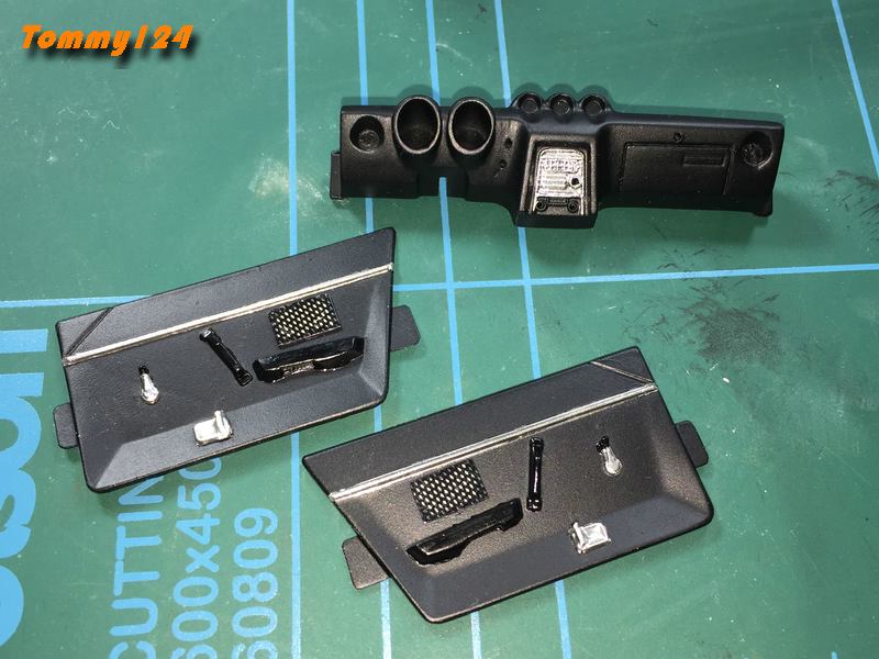

Und zwar war diesmal die "Metall-Abteilung" gefragt. :smilie:
Es ging los mit ein paar BMF-Akzenten in der Mittelkonsole...

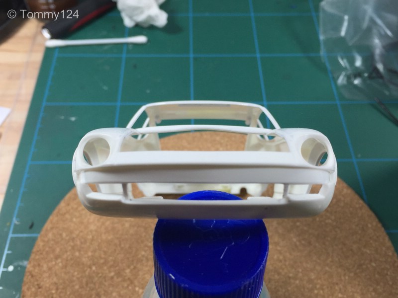

Dann wurde es ernst an der Karo. Also, scharfe Klinge parat und los:
Beide Seiten und den Frontscheibenrahmen komplett:
Und dann habe ich mit der wahren Fummelarbeit begonnen... Die ersten Nieten wurden in die Kotflügelverbreiterungen gesetzt:
P.S.: Über Eure Rückmeldungen freue ich mich... :prost:

Mittwoch, 2. Mai 2018, 16:18
sieht sehr gut aus dein Z240. Auch das Orange passt super. Die Kotflügelverbreiterungen bleiben die so oder derden die Schwarz?. Mh die Nieten :hey: woher hast du diese denn
Mittwoch, 2. Mai 2018, 16:53
Danke Dir Stefan!
Nein, entgegen der ursprünglichen Absicht werden die Verbreiterungen nicht schwarz lackiert. Ich habe diverse Varianten des Abklebens angedacht, aber nichts Überzeugendes gefunden. Man darf den "tückischen" Radius dieser Verbreiterungen nicht unterschätzen. Da ich bei diesem Modell keinen Klarlack drauf habe, gehe ich das Risiko eines Lackier-Experimentes nicht ein. Es gibt auch durchaus Originale mit in Wagenfarbe lackierten Verbreiterungen, von daher kann ich damit gute leben.
Die Nieten sind von Top Studio, bezogen habe ich sie über Spotmodel. Wenn Du die genaue Artikelbezeichnung haben möchtest, lass es mich wissen, dann muss ich nochmal nachschauen...
