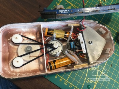

Wie schon erwähnt bin ich sehr fasziniert von deinen Künsten auf der Drehbank. Ich hab am Anfang überlegt ähnlich an die Sache ran zu gehen. Als ich die Zahnräder dann in der Hand hatte wurde mir Angst und Bange. Ich verlor bald den Glauben daran, die Wellen im Originalgehäuse der Schottel-Antriebe genau genug positionieren zu können.
Daran liegt die echte Kunst Deiner Variante. Man könnte es auch mit dem Versuch vergleichen, einen Kirschkern aus zwei Metern Entfernung durch ein Schlüsselloch zu spucken
Von mir gibts Bilder von der Lenkung,
Prototyp der Lenkung
Ein Metallgetriebe Servo mit extrahierter Elektronik, Alu Rahmen verschraubt und ohne Bodenplatte mit Heisskleber in den Rumpf geklebt.
Lenkeinschlag etwas über 90' in beide Richtungen. Kupferdraht als Anlenkung.
Dazu braucht man einen Fahrtenregler der vor und rückwärts läuft.
wie man sehr gut erkennen kann, handelt es sich bei meinen Antriebsriemen um handelsübliche Gummibänder. Diese Funktionieren zwar jetzt im Testlauf auf dem Schreibtisch, schreien aber danach einen professionellen Ersatz zu finden. Wunschmaße: 1 bis 1,5 mm Durchmesser und 145 mm Länge. ( D1 max 1,5 mm d2 72,5 mm)

Sehr geehrte Damen und Herren, endlich ist es so weit, jetzt kann wirklich jeder die FairPlay von Revell in 1/144 selbst ganz einfach mit Getriebe Shottel ausstatten.
Hier die links : https://www.lemo-solar.de/shop/kegelraeder.php#id1292000000 um die 4 passenden Zahnräder zu ergattern ( inclusive Versand ca 30 Euro)
https://www.shapeways.com/shops/plastik-model-rc Zu shapeways um die Kunststoffteile zu beziehen ( je nach Variante von 34 bis 60 Euro)
Dazu braucht man 4 Wellen, alle 1,5 mm Stahl oder Messing und 8 Lager 4 *2*1,5 mm. ebay ...
Motorwelle von 1 bis 3 mm möglich. Das Riemenrad ist mit einer 2mm Bohrung auf der einen und einer 1mm Bohrung auf der anderen Seite ausgestattet und kann aufgebohrt werden.
Zum fixieren der Lager und Ritzel auf der Welle empfiehlt sich Schraubensicherung zum einrichten, (24 h trocknen) und Superkleber zum sichern. Ich verwende nur Lo...e
Weil ich mich darauf verlassen kann.
Die 3 d Druckteile können von außen vor dem Zusammenbau mit einer Lösung von dünnstflüssigem Superkleber 1 und aceton >10 versiegelt werden. Geht aber auch mit Farbe.
Ich hab das ganze bereits zusammengebaut und getestet. Ich bin wirklich extrem zufrieden damit. Beschleunigung, Kraft und Topspeed wirken sehr realistisch.
Anbei Bilder: Man sieht auch die neue Lenkung die in den Teilen enthalten ist.

Jetzt ist sie fertig. Funktionen: Schottelantrieb, 180 Grad Lenkbar, vorwärts, rückwärts, Licht und Lenspumpe. Gewicht 203 Gramm. Etwas schwer... ich weiß
Elektronisch hab ich einen Spektrum MicroEmpfänger, einen Thor Regler und einen Switch mit zwei Funktionen eingebaut. Somit kann das Licht und die Pumpe extra geschaltet werden. Versorgung durch 2s1p Liion Akku. 8,4 bis 7 v ca 370 mah.
