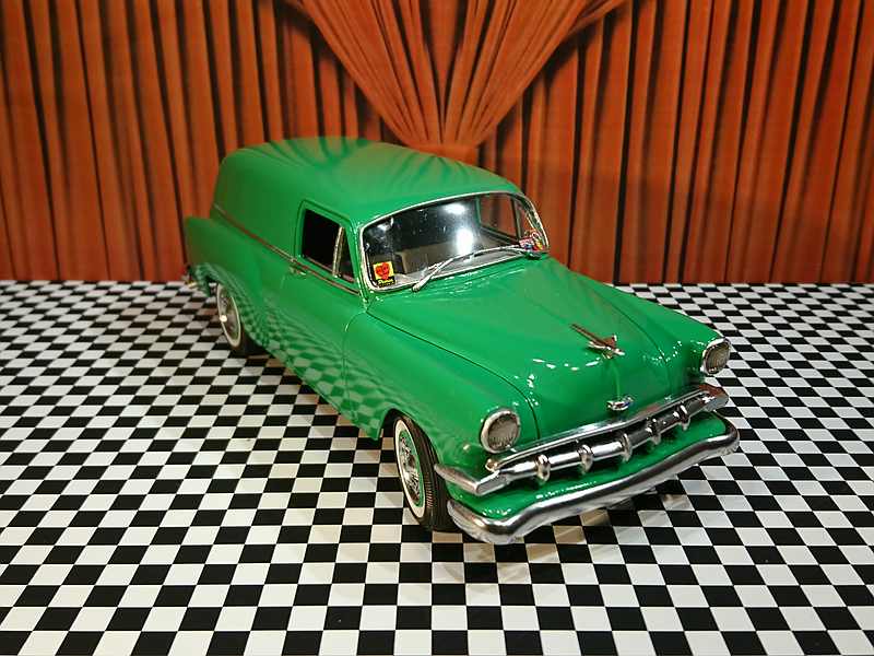

1954 Chevrolet Panel von Revell in 1:25
Howdy Modelers :wink: ,
[i][b]dieser, fast schon antik zu nennende, Revellbausatz trägt als Copyright 1987. Ziemlich genauso lange hat er wahrscheinlich in seiner Schachtel ganz unten zugebracht. Zuträglich war das sicher nicht, ist die Karosserie doch arg verzogen. Da der Kunststoff relativ spröde ist, habe ich mich kaum getraut, da was zu verbiegen und zu richten.
Der Unterboden und das Fahrgestell sind nur sporadisch ausgebildet. Über den Motor kann ich nichts sagen, den hab ich gar nicht erst gebaut. Die Zierleisten habe ich entfernt, da sie nur sehr schwach ausgeprägt waren und habe sie durch eigene Zierleisten ersetzt.
Sämtliche verchromte Teile habe ich entchromt und mit Molotow Liquid Chrome per Airbrush neu verchromt. Die Scheibeneinsätze haben nach der Nacharbeit der Rahmen nicht mehr gepasst und mussten aus Klarsichtmaterial neu gemacht werden. Dabei war die Windschutzscheibe das größte Problem. Weil die Karosserie verzogen war, war das Einsetzen der neuen Scheibe eine Herausforderung. Wäre der Verzug der Karo und die weitere Fahrzeugsymetrie noch schlechter gewesen, wäre er in der Tonne gelandet.
Bei der Heckscheibe und den Blinker vorne habe ich etwas neues ausprobiert. Ich habe versucht Milchglas nachzubilden. Dazu habe ich dieTrennfolie aus einer Packung Käsescheiben verwendet. Die wurde natürlich vorher mit Isopropanol gereinigt.
Insgesamt bin ich froh, dass er fertig und halbwegs ansehnlich ist. Viel Spaß beim Gucken:

Hallo! Sehr sauber gebautes Modell wenn man sich Basis betrachtet. Die Kits von Revell aus dieser Zeit hatten alle schlechten Chrom. Hatte auch schon ein paar und musste den Chrom kpl neu beschichten lassen. Du hast diesmal Molotow mit Airbrush verwendet. Was ist deine Erfahrung gegenüber Alclad? Im neuen Scale Auto Magazin wird ja das Zeug als Durchbruch im Modellbau gepriesen. Ich habe mir auch schon das Nachfüllpack geholt und im Tauchverfahren Radkappen und Spiegel gemacht. Der Effekt ist verblüffend. Man kann keinen Unterschied zu gutem Bausatzchrom erkennen. Ich finde auch die Handhabung klasse da die aufwändigen Schritte vorher wie bei Alclad nicht notwendig sind. Airbrush muss ich noch ausprobieren. Ganz abriebfest ist das Zeug ja danach nicht wie Alclad auch. Versiegelst du danach mit Klarlack und wenn, was für einen nimmst du damit der Glanz erhalten bleibt?

Molotow Liquid Chrome hat den entscheidenden Vorteil, direkt zu decken und den Effekt nicht erst durch schwarze Grundierung entstehen zu lassen. Ich habe beim Verarbeiten mit der Airbrush festgestellt, dass das Ergebnis "besser" wird, wenn der Druck möglichst gering und die Farbmenge hoch gewählt wird. Dabei besteht aber die Gefahr des Zuschwemmens von Details. Auch wird kein richtig spiegelnder Effekt erreicht. Das fand ich ein wenig schade.
Die Möglichkeit des Eintauchens hatte ich noch gar nicht auf dem Schirm, danke Oliver für diese Anregung. Das dieses Verfahren eine spiegelnde Fläche ergibt, kann ich mir schon deshalb vorstellen, weil da keine Pressluft, wie bei der Airbrush, das Liquid Chrome auf dem Weg zum Material leicht antrocknet. Bei nächster Gelegenheit werde ich das mal testen.
Zur Abriebfestigkeit: wenn es gut getrocknet ist ( ca. 48 h ), kann man Teile anfassen und ankleben, ohne Spuren zu hinterlassen oder das Chrome an- bzw. abzureiben. Wie bei allen lackierten Teilen generell, benutze ich für die weitere Verarbeitung ( Montage ) immer puderfreie Einmalhandschuhe. Würde man es drauf anlegen und stark genug reiben, würde es sich bestimmt auch auf das Chrome negativ auswirken, genau , wie auf Lack.

@ Ernst: erstmal freue ich mich sehr, mal wieder was von Dir zu lesen. Du weißt schon, dass das mal Deiner war? Ich dachte, das wird so ein Zwischendurchprojekt, aber weit gefehlt.
Bei der Heckscheibe hab ich mal was neues ausprobiert. Ich wollte sowas wie Milchglas darstellen. Dazu hab ich die Trennfolie aus einer Packung Käsescheiben genommen und einfach hinter die Heckscheibe geklebt
