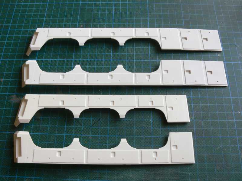

Aber gut, angefangen habe ich dieses mal, mit den Teilen, womit das Projekt dann auch steht oder fällt, es geht um die Verlängerung der Seitenteile, vom Kranaufbau.
Zunächst bin ich davon ausgegangen, die Teile, von meinem Teilespender zu verwenden, dazu habe ich den schon fast fertigen Aufbau, wieder zerlegt.
Wahre Wunder dazu, hat hier mein Ethylazetat bewirkt, vorsichtig etwas mit dem Pinsel an den Klebestellen entlanglaufen lassen, kurz warten, schauen wie weit es schon abgeht und das dann mit einem Zahnstocher, vor erneutem verkleben abgesichert.
Kurz gesagt, der Aufbau war im nu zerlegt. :grins:
Nun habe ich aber sehr schnell gemerkt, das ich da einen Denkfehler gemacht hatte, denn zum Verlängern brauche ich je zwei Staukastenteile, pro Seite, aber nur eines ist, für jede Seite , an den Oiginalteilen vorhanden. Also gut habe ich mir gesagt, bevor ich hier mit Stückelungen usw. anfange, baue ich das einfach mal neu. :D
Wie immer, habe ich dann die original Teile eingescannt und daraus dann die Teile entworfen.
Das was nun folgt, kennt ihr ja schon von mir, auf Etikettenpapier ausdrucken, aufkleben und die Teile ausschneiden.
Anschließend wurden die Teile, mit den Öffnungen, für die Türgriffe, zusammen geklebt, vor dem anbringen der Türplatten, wurden hier noch die Kanten gebrochen und die Ecken abgerundet.
Nachdem dann auch die Öffnungen für die Türgriffe noch etwas bearbeitet wurden, von innen glatt schleifen, die Kanten nach außen hin brechen und die Ecken abrunden, konnten die unteren Abschlussplatten angeklebt werden.
Als nächstes wurden die Klebekanten an allen Teilen, also auch an den Originalen, komplett Plan geschliffen und die Seitenteile zusammen geklebt.
Nach dem das soweit fest war, wurde von der Innenseite etwas überstehendes Material abgedremelt und die Klebenaht zusätzlich erst einmal mit GAP verschlossen.
Und hier einmal der Längenvergleich, oben die neuen langen Seitenteile, darunter die Teile in Bausatzlänge.
So Freunde, das ist nun der Stand der Dinge, nicht viel passiert, aber dafür entscheidenes, für den Weiterbau. Als nächstes werde dann die Seitenteile, von innen verschliffen und neue Anschlagstreifen, für die Bodenplatte, anbringen und wenn alles gut geht habe ich über das Wochenende den Aufbau soweit zusammen, das ich dann mit dem Fahrgestell anfangen kann, bis dahin dann wieder,

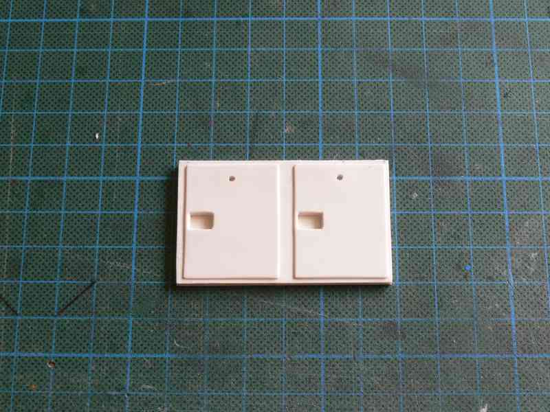

In der Zeit, wo die Spachtelmasse aushärtete, habe ich den großen abschluss Staukasten gebaut, dieser nimmt dann ja die vorderen Stützen auf. Der kleine viereckige Kasten ist die Führung für die Stützen, damit man sie seitlich ausziehen kann, nachdem die Türen geöffnet wurden.
Das ging auch ziemlich Problemlos von statten, einzig beim Einbau der Türen und Scharnierteile muss man etwas aufpassen, ich habe zuerst das obere Scharnier (1) eingebaut, dann die Tür eingesetzt und zum Schluss das untere Scharnierteil (2), leicht schräge eingesetzt und dann von unten her gerade gedrückt, siehe Pfeil und dann verklebt.
Analog dazu war dann die andere Tür dran, zum Schluss wurde noch das mittige Abschlussteil, oben, eingeklebt. Alles anderen Teile, die hier noch kommen, sind verchromt und werden nach der Lackierung eingebaut.

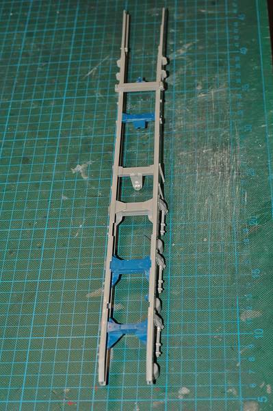

So, zum Schluss für heute, dann aber doch schon mal eine Stellprobe, mit dem Fahrgestell vom Teilespender. Wie man sehen kann, muss das Fahrgestell, weder verkürzt noch verlängert werden, es bleibt bei der Länge vom Cando. Aber durch die andere Geometrie des Aufbaues und der anderen Kabine wirkt es einfach ganz anders.
So bleibt nur noch zu sagen, bis zum nächsten mal, wenn es dann hoffentlich mit dem Fahrgestell weiter geht,

Ich hab mich bei der Stellprobe gefragt, warum das Fahrgestell von der Länge her so passt wie es ist. Aber der Cando-Wrecker hat ja eine Haube und den Sleeper dran.

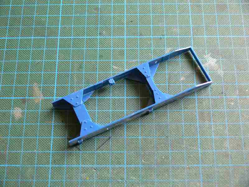

Etwas weiter geht es nun aber auch wieder, nachdem mein neuer Seitenschneider,gestern eingetroffen ist...
… habe ich mit dem Fahrgestell begonnen. Zuerst der kleine Rahmen, der hinten eingebaut wird, hier gab es dann auch schon die ersten Schleifarbeiten, damit es passt und nicht so gruselig aussieht.
Die kleine Querstrebe, am Ende, soll man entfernen, das habe ich nachdem Zusammenbau der beiden Teile gemacht.
Das Teil wurde dann zuerst verbaut, so das der Rahmen auch eine vernünftige Ausrichtung bekommt. Das heißt, hier habe ich penibel darauf geachtet das alles im Winkel und gerade ist.
Nun waren die Querträger an der Reihe, soweit es nötig war wurden diese zusammen gebaut, aber jeder einzelne musst nachgearbeitet werden, damit es passgenau eingebaut werden konnte. Ein bisschen hat mich das an einen AMT-Rahmen erinnert, da ist so etwas ja Standard. ;( hier nur ein Teil als Beispiel.
So habe ich mich dann, nach und nach, von hinten nach vorne durchgearbeitet und aufgepasst, damit alles gerade wird.
Als nächstes ist nun der Abschluss, mit den Federn und dem Motorträger, vorne, an der Reihe und auch die erste Achse soll soweit fertig gestellt werden. Die zweite muss erst noch entlackt und zerlegt werden, da ich hier mit Backofenreiniger, keine Chance hatte, habe ich gestern noch Dowanol PM bestellt und hoffe das es die Tage noch kommt.
Das ist nun der Stand der Dinge und bis zum nächsten mal dann wieder,
