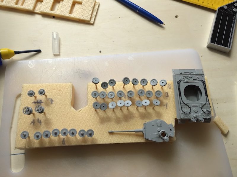

Angefangen habe ich nun mit dem Bau eines Tiger 1 von Trumpeter. Diesen habe ich zweimal vorgesehen. Einmal als mid und einmal als late Version.
Hier ein Paar Bilder vom Aufbau.
Hier leider ein Kritikpunkt am Trumpeter Modell. Die Stahlseile sind leider aus Gummi. Das sieht nicht nur nicht schön aus...es lässt sich auch leider miserabel verarbeiten. Man bekommt es schlecht aus dem Spritzling und ankleben auch seeeeehr schwer.
Nöchstes mal werde ich wohl gleich Ätzteile mitbestellen.

so der erste Tiger ist bereit für die Lackierung...
Ausserdem ist heute meine große lieferung mit den Farben und den anderen Modellen die ich verwenden will angekommen.
Bei den Shermans handelt es sich zwar um amerikanische Version aber die 17pdr Kanone der Briten habe ich noch als Zusatzteil bestellt. Muss nur noch die richtigen Decals finden...das wird allerdings schwer....habe bis jetzt nur eine Version der 23rd Hussars gefunden und diese war leider in 1:35.

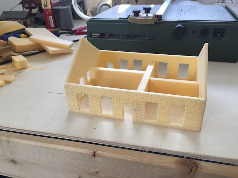

Später habe ich mit dem ersten Gebäudemauern begonnen...

heute habe ich mal das erste haus in seinem Grundgerüst fertig aufgestellt...muss natürlich noch ordentlich bearbeitet werden aber man kann erahnen wie es aussehen soll.

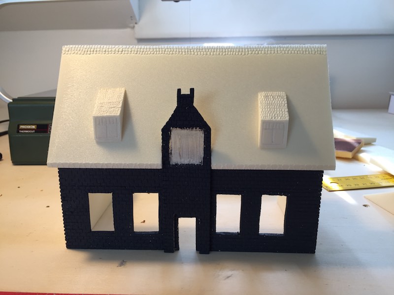

Hallo Patrick,
Sieht bis jetzt vielversprechend aus, das Thema ist auch recht interessant.
Das Problem mit den Stahlseilen wirst Du mit einem Photoätzteilsatz auch nicht beheben. Stahlseile im Modellbauzubehör sind recht teuer, Du kannst aber mal im Anglerzubehör schauen. Da gibt es sogenanntes Hecht-Vorfach aus Edelstahl in verschiedenen Stärken.
Was mir am Gebäude aufgefallen ist, ist der Bereich über den Fenstern und der Tür. Die sogenannten Stürze sind anders gemauert bzw. aus langen Betonsteinen in der Antike sogar aus Holzbalken.

Ja Stimmt, da sagst du was...die hab ich schlicht weg vergessen...
Macht aber nicht viel...war sowieso eher ein Testhaus.
Hab heute nochmal neu angefangen. Auch etwas größer das ganze.

Ja genau Überwiegend benutze ich Styrodur.
Habs im Modelleisenbahnbau zu schätzen gelernt. Mit so einem Styrodurschneider bekommt man da schon seeeehr viel hin. Ausserdem lässt es sich noch super bearbeiten und streichen.

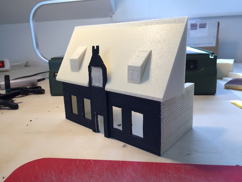

So hier mal mein Werk von heute...
Der zweite Tiger ist auch erstmal Lackierfertig. Tiger Nr. 1 wurde heute bereits mit meiner neuen Airbrush grundiert. Muss sagen, dass geht ja mal richtig gut von der Hand...ich muss sicher noch viel lernen aber die Grundierung war in 5 Minuten erledigt.
Dann habe ich heute nach dem freundlichen Hinweis von Alex nochmal mein Häuserbau von vorn begonnen und auch die Fensterstürze eingebaut.
Ausserdem ist die Front einmal Grundiert und ich habe mal die Lasercut Fenster und Türen beispielhaft positioniert.

Das Gerät nennt sich Proxxon Thermocut. Kostet neu glaub ich um die 90€ und ist ein Traum wenn man mit Styrodur und Ähnlichem arbeiten will.
Hatte mein gebraucht für 40€ gekauft. Also kein Geld.

Hey Leute...heute mal ein kleines Update zum Häuserbau.
Hab mich dazu entschieden keine kompletten Häuser zu bauen. Das würde einfach zu viel Platz wegnehmen.
Anbei mal zwei Bilder zum ersten Haus.

Hey Leute,
ich benötige mal eure Meinung...
Sieht das Haus komisch aus mit den Soladetn und dem Panzer?
Also vom Maßstab her?
Hab mich eigentlich bemüht Maßstabsgetreu zu bauen...
Freitag, 3. August 2018, 13:44
Türhöhe passt schon, aber die Fenster sind zu hoch, das ergäbe ja eine Deckenhöhe von fast vier Metern, schon sehr großbürgerlich..

hm, ja das gefühl hatte ich auch. Hab nochmal neu angefange...nochmal :(
naja wird schon...aus fehlern lernt man :D
