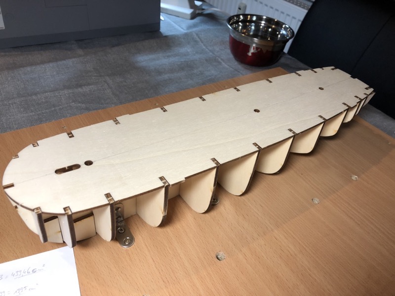

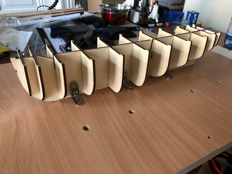

Viel ist in den letzten Tagen an dem Modell nicht passiert. Einerseits nutze ich lieber noch das gute Wetter so lang es noch da ist, andererseits musste ich auch erstmal ein paar Dinge für den Holzmodellbau besorgen.
So habe ich mir aus einem Teil eines alten Tisches und zugekauften Winkeln eine Helling gebaut und anschließend mal das Spantengerüst neugierig zusammengesteckt. Da passt soweit alles hervorragend.
Als nächstes werde ich mir irgendein Teil mit exaktem rechten Winkel suchen um die Spanten am Kiel vor dem Verkleben exakt ausrichten zu können. Dann kommt der erste Weißleim zum Einsatz. Parallel werde ich damit beginnen, die Decksplanken vorzubereiten. In einem Baubericht auf Youtube sah ich, dass der Modellbauer die Planken in Teak gebeizt und die Kalfalterung mit einem Edding angedeutet hatte. Beim Beizen bin ich mir noch wegen der Farbe unschlüssig...sowohl die Bauanleitung als auch der Blog (auf dem das Modell von OcCre auch beruht) geben an, die Planken nur mit Klarlack zu lackieren, also den natürlichen Farbton zu erhalten. Vermutlich werd ich nachher nochmal in die Serie reinschauen, wie es da aussah. Die Idee mit der Kalfalterung mittels Edding find ich gut, werde ich so auch probieren.
Es macht schon Spaß, mal an einem Holzmodell zu arbeiten, es ist doch was völlig anderes als ein Plastik-Bausatz.

Gude Robin,
ein interessantes Projekt hast Du dir da angelacht. Da guck ich doch auch gern zu.
Mein Allround-Werkzeug zum Ausrichten ist ein ganz gewöhnliches Geodreieck.
Bei den Holzteilen würde ich noch vor dem Verleimen den schwarzen Kokelrand wegschleifen. Dann hält der Holzleim besser.
Zu den Decksplanken...hm. Soweit ich gelesen hab wurden die gerade auf Navy-Schiffen regelmäßig geschrubbt. Damit müssten sie ziemlich hell sein.
Das mit dem Edding ist so eine Sache. Ich persönlich bin davon abgekommen. Der zieht nämlich gern ins Holz ein. Das sieht dann nicht schön aus.
Mein Tipp wäre Ollis Methode. Klappt hervorragend. Oder, so wie ichs mittlerweile gern mach: Immer so einen Stapel Planken zusammen klammern und dann mit Abtönfarbe aus dem Baumarkt die Kanten streichen. Das Zeug ist so zäh, dass nix einzieht.

Hallöchen Björn und herzlichst Willkommen auf meiner kleinen Werft :hand:
Bei mir hat da heut ein baumarktüblicher Winkel ganz gute Dienste geleistet, der Ponal Express zieht ja so schön schnell an, dass man das so lange auch halten kann.
Guter Hinweis, vielen Dank dafür :ok: kam nur leider für das Spantengerüst zu spät :bang: beim weiteren Zusammenbau werde ich das aber beachten. Die Spanten scheinen aber trotzdem recht stabil zu halten, glück gehabt.

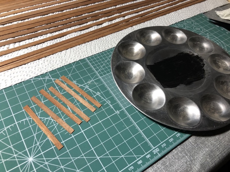

da ich auch hier gerufen wurde ? :smilie: : Meine Methode ist folgende: ich streiche schwarze Abdeckfarbe dünn auf eine glatte Platte (Glas ist am besten), das lass ich kurz antrocknen so das die Farbe wirklich zäh ist, dann nehme ich die Planke und reibe die schmalen Seiten in der fast trockenen Farbe, in Faserrichtung zieht sowieso nichts ein und an den Stirnseiten, wenn die Farbe wirklich fast trocken ist, auch nicht.

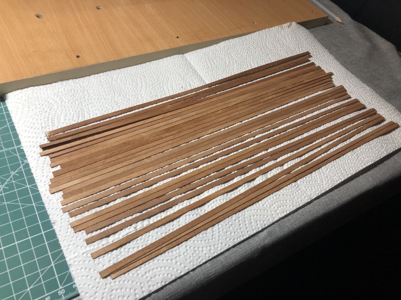

Heute hatte ich mal wieder etwas mehr Zeit zum Basteln und so hab ich dann heute alle Leisten für die Decksbeplankung in Eiche Mittel gebeizt.
Dann ging es an die Kalfalterung der Leisten, die ich schon im Laufe der Woche gebeizt hatte. Nach euren zahlreichen Hinweisen habe ich da Abstand von der Edding-Methode genommen und bin auf "Ollis Methode" umgestiegen :ok:
Ob das nun so in Ordnung ist, wie ich es gemacht habe, werd ich wohl erst beurteilen können, wenn ein paar Planken auf dem Deck sind, an den einzelnen Stücken kann ich das jetzt mangels Erfahrung noch nicht so richtig abschätzen.

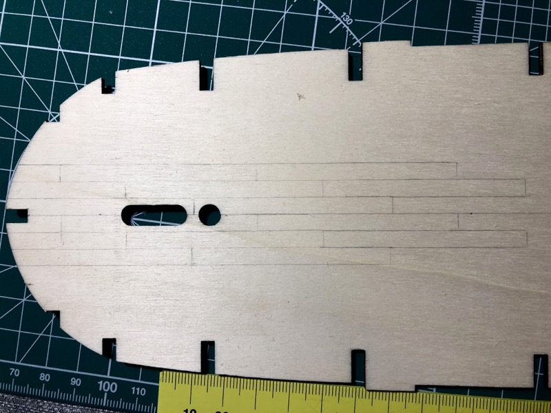

Dann habe ich mir noch ein bisschen Gedanken um das Beplankungsmuster gemacht, das ist bei der Terror ja etwas besonders. Mittig verlaufen sechs Reihen Planken gerade. An den Seiten laufen die Planken dann schräg nach Achtern, was der Stabilität dienen soll und wohl eine Eigenart bei Eisbrechern dieser Zeit war. Die Bauanleitung gibt das so auch vor. Jedoch sollen die mittigen Planken mit einem Versatz von 30mm (was halber Plankenlänge) entspricht angeordnet werden, wodurch die Stöße bei jeder zweiten Reihe wieder auf gleicher Höhe wären. Das sieht mir irgendwie zu regelmäßig aus weshalb ich jetzt erstmal einen 20mm-Versatz auf das Deck gezeichnet habe:
Was haltet ihr Fachmänner denn davon? Wäre die von der Bauanleitung vorgegebene Variante denn realistisch?
Soviel zu den heutigen Fortschritten, die gebeizten und die kalfalterten Planken müssen nun erstmal trocknen.
Zum Schluss mal noch eine Nahansicht des fertig verklebten Spantengerüstes und meines Arbeitsplatzes im derzeit (noch) halbwegs aufgeräumten Zustand, das wird sich mit fortlaufendem Baufortschritt sicher noch ändern :tanz:

Ich baue sie ja auch und habe das Deck auch dunkel gebeizt aber in Teak .
Die Kalfaterung habe ich mit nem Edding angedeutet und dadurch das die Leisten vorher gebeizt waren ist da nichts reingelaufen ins Holz. Habe ich aber vorher getestet.
Bei anderen Modellen habe ich die Kanten mit dem Bleistift geschwärzt.
Am Schluß habe ich das Deck mit farblosen matten Lack lackiert.

Hat denn noch jemand eine Idee bezüglich des Musters der Decksbeplankung? Da bin ich mir nach wie vor noch etwas unsicher, ob ich das so, wie auf das Deck gezeichnet machen will. ?(

nachdem ich mir mit dem Verlegemuster der Decksbeplankung ja recht unsicher war, kaufte ich mir nun mal das hier und dort hochgelobt Buch zum Thema Schiffsmodellbau von Herrn zu Mondfeld. Dort fand sich dann zumindest eine Skizze eines Verlegemusters mit sechs Plankenreihen, wie ich es nun letztendlich auch umsetze. Die ersten Planken sind verklebt.
Nun muss ich erstmal noch weitere Planken herstellen. An die Massenfertigung beim historischen Holzmodellbau muss ich mich noch ein wenig gewöhnen :kaffee:

Das sieht doch schon mal sehr viel vielversprechend aus. :ok:
Sonntag, 30. September 2018, 12:15
Hallo Robin,
wenn du schon den Mondfeld zu Rate ziehst, dann achte doch auch auf die Plankenbreite.
Gruß Peter
Sonntag, 30. September 2018, 15:31
Ich denke, da hat Peter recht.
Im Vergleich zur Plankenlänge erscheinen sie recht breit.

es wurde ja ausdrücklich nach Tips und Tricks gefragt ...
in die folgenden Tutorials habe ich früher vor dem Bau immer wieder reingeschaut ... teils heute noch.
Neben der schon angesprochenen Plankenbreite solltest Du auch die Anschlüsse gegen die Masten beachten .. kein einfaches Loch.
Auch bei den Plankenverlauf trennenden Bauteilen (Aufbauten, Niedergänge, Öffnungen ) wird das Verlegemuster nicht strikt durchgehalten.
Es werden längere durchlaufende Planken verwendet damit da nicht irgendwelche kurzen Reststücke verwendet werden müssen.
Schau doch jetzt schon im Plan nach wo Du später Aufbauten und Durchbrüche im Deck hast.
Schau mal die folgenden Tutorials durch ... mit wenigen Worten sind da jeweils die wichtigsten Details zur Beplankung sehr anschaulich erklärt .
Kannst ja selber entscheiden wie weit du ins Detail gehen willst ... damit kommt man schon sehr weit und sieht gut aus.
Alles ein kann und kein muß ... schau einfach was zu Deinem Modell und deinen jetzigen Möglichkeiten paßt ... langsam rantasten und ausprobieren .
Hier erst mal zwei Beiträge zur Decksbeplankung ... beide ergänzen sich und sind im Wesentlichen sehr ähnlich:
https://www.minisail.ch/de/werkkunde/deck.pdf
https://www.smc-hamburg.de/wissenswertes…cks/beplankung/
Und diese Anleitung empfehle ich immer für den Rumpf:
https://modelshipworldforum.com/resource…ctbeginners.pdf
Viel Spaß
Markus

Ich würde am ehesten auf die hellere Farbe der decksplanken achten. So dubkelbraun waren die kaum. Linde oder andere helle Hölzer eignen sich hervorragend für decksplanken.
Wie showrodder aber schon sagte, alles eine Frage wie sehr man ins Detail gehen möchte.

Ich bin zu frieden und es ist A ;)
Dienstag, 2. Oktober 2018, 14:29
Sieht prima aus. Schön sauber gearbeitet.
Beiträge: 1 082
Realname: Björn
Dienstag, 2. Oktober 2018, 15:16
Huch, das ist ja mal ein ungewöhnliches Muster.
Sauber umgesetzt! So ergibt, find ich, auch die ungwöhnliche Plankenbreite Sinn.
Beste Grüße,
Björn
Dienstag, 2. Oktober 2018, 18:41
Obwohl ich deinen Eingangstext gelesen hatte war es jetzt trotzdem eine Überraschung ... überraschend anders ..
auch die vielen Decks-Bullaugen/Beleuchter ... schön auch mal sowas zu sehen !
Markus
Dienstag, 2. Oktober 2018, 23:43
Genau, da war der Mario uns allen wohl einen (Augen) Blick voraus :ok:
Mittwoch, 3. Oktober 2018, 14:08
Hallo Ray,
meine Bemerkung zur Plankenbreite bezog sich nicht auf das Verlegemuster.
Auf den Originalplänen der HMS Terror (findet man mit drei Klicks bei Google) sieht man dieses ungewöhnliche Muster mit wesentlich schmaleren Planken.
Nicht desto trotz ist es ein schönes Modell.
