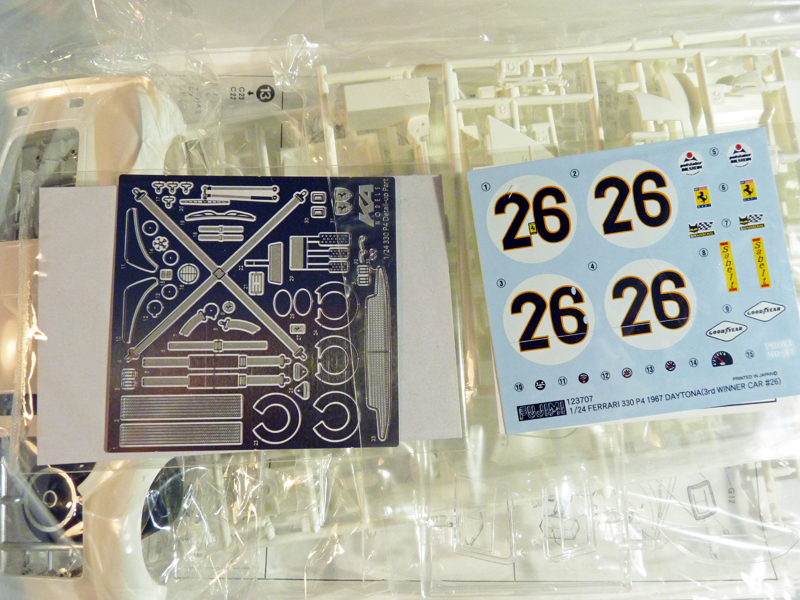

Hier mal einen ersten Blick in den Karton. Mit 120 Teilen ein übersichtlicher Bausatz. Leider sind alle Spritzlinge in schneeweiß gehalten. Nur die Felgen sind in Silber, müssten aber eigentlich Gold sein.
Seit 2013 wird der Bausatz mit der Startnummer 26 und fotogeätzten Teilen unverändert vertrieben. Die Decals sind sauber gedruckt. Inwieweit man die Ätzteile verwenden kann, wird sich zeigen.
Eine Anbauanleitung liegt dem Bausatz ebenfalls bei. Interessanterweise sind hier die Felgen in Gold gehalten.

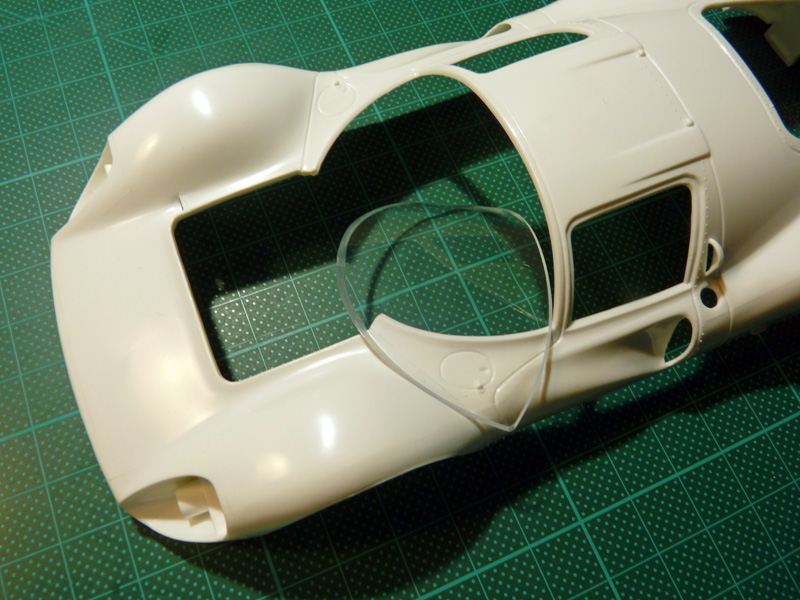

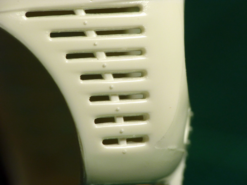

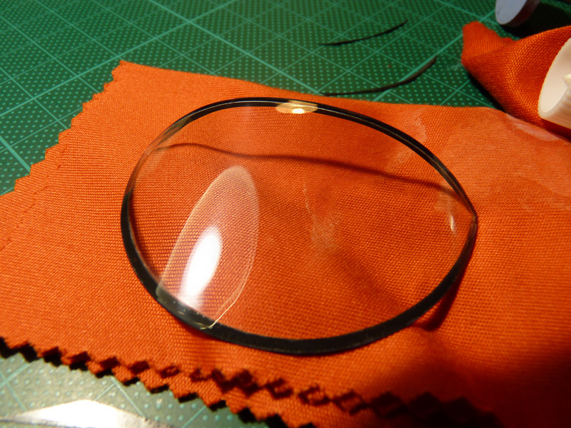

bei diesem Modell wird die Frontscheibe auf Stoß in den Rahmen gesetzt. Hat die Heckscheibe noch zwei Nasen, an der man sie befestigen kann, muss die Frontscheibe auf der Stoßkante in den Rahmen geklebt werden. Man kann sich vorstellen, dass die Klebenaht ziemlich präsent ist und egal wie sauber man arbeitet, es immer unschön aussehen wird. Außerdem kommt noch als Erschwernis der vordere Luftauslass hinzu, welcher ebenfalls auf einer Ebene mit dem Rahmen anzubringen ist. Um alle diese Probleme zu umgehen, habe ich mich deshalb dazu entschlossen, die Stoßkante der Scheibe mit einer dünnen Plastikfolie zu bekleben. Hierzu verwendete ich die schwarze Kunststoffverpackung vom ALDI. Die 6 Tomaten gab es noch gratis dazu. Es muss also nicht immer das teure Evergreen sein.
Und hier nun ein paar Bilder der Arbeitsschritte:
Hier die auf Stoß angelegte Frontscheibe.
Wackelige Angelegenheit. Der vordere Luftauslass schließt nicht bündig mit dem Rahmen ab und muß noch nachgearbeitet werden. Davon aber später mehr.

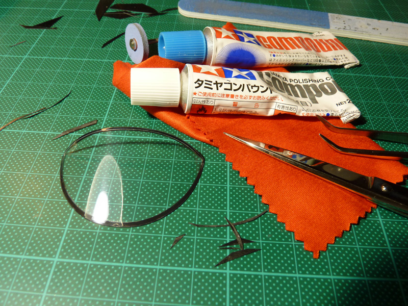

Als Erstes habe ich mir eine Pappschablone angefertigt. Dazu habe ich den äußeren Scheibenrand mit einem Bleistift auf den Karton aufgezeichnet. Unter Zugabe der Glasstärke konnte so der innere Rand bestimmt werden. Die Schablone habe ich dann auf den schwarzen Kunststoff übertragen und ausgeschnitten.
Der Kunstoff ist sehr dünn und wird später kaum auftragen.

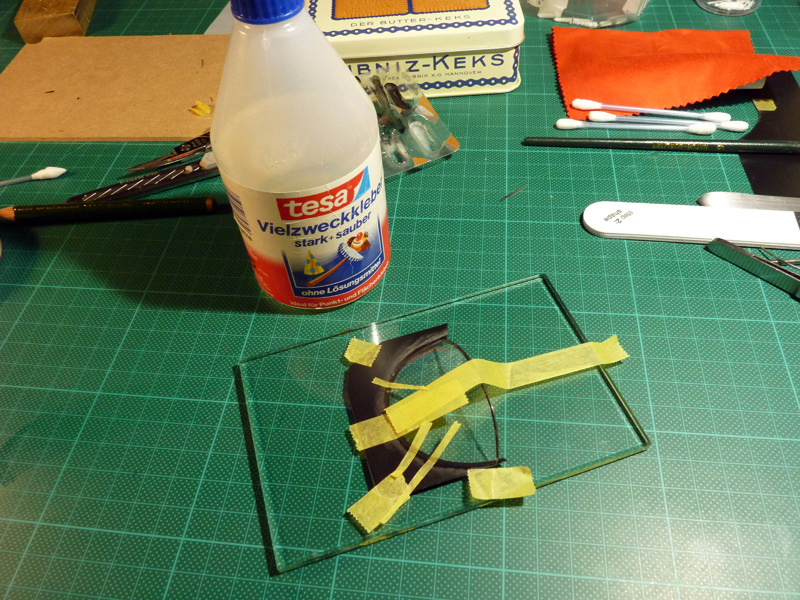

Dann habe ich den Kunststoff mit Kleber bestrichen und die Scheibe angedrückt. Hier erstmal an dem senkrechten Verlauf, dessen Verarbeitung mir am einfachsten erschien.
Gleiche Vorgehensweise dann an dem wagerechten Stück. Diesmal auf einer Glasplatte und leicht mit Tamiya-Tape fixiert.
Als Kleber habe ich einen wasserlöslichen Leim genommen. Kleberüberschüsse lassen sich dann mit etwas Spucke und einem Wattestäbchen leicht abtragen oder egalisieren.

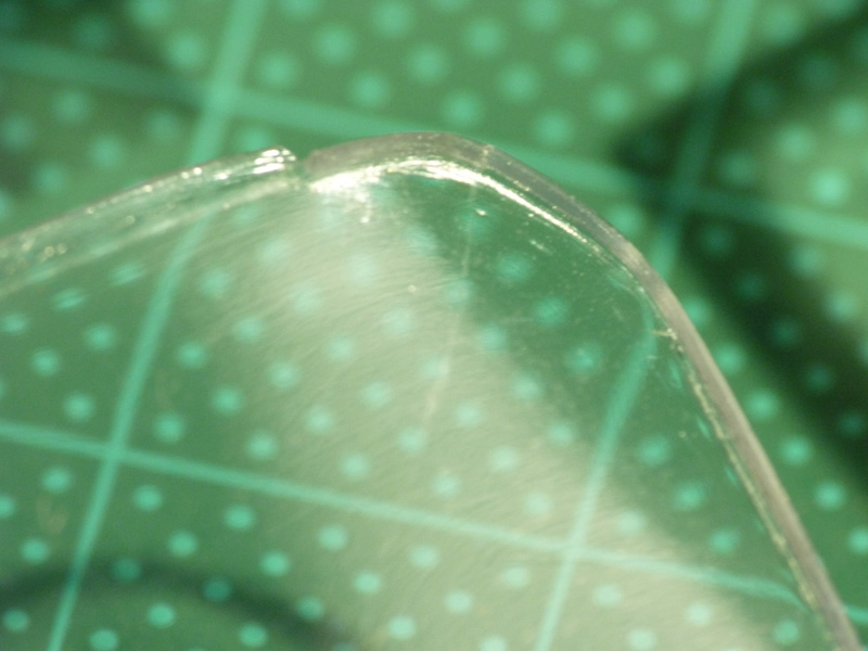

Ist der Kleber gut durchgetrocknet, kann man den Kunststoff-Überschuss grob mit einer scharfen Schere entfernen.
Im Anschluss daran, die Ränder mit einem Polierrad und der Maschine geglättet.
Die Oberfläche dann nochmal mit der Tamiya-Politur auf Hochglanz gebracht - und fertig.

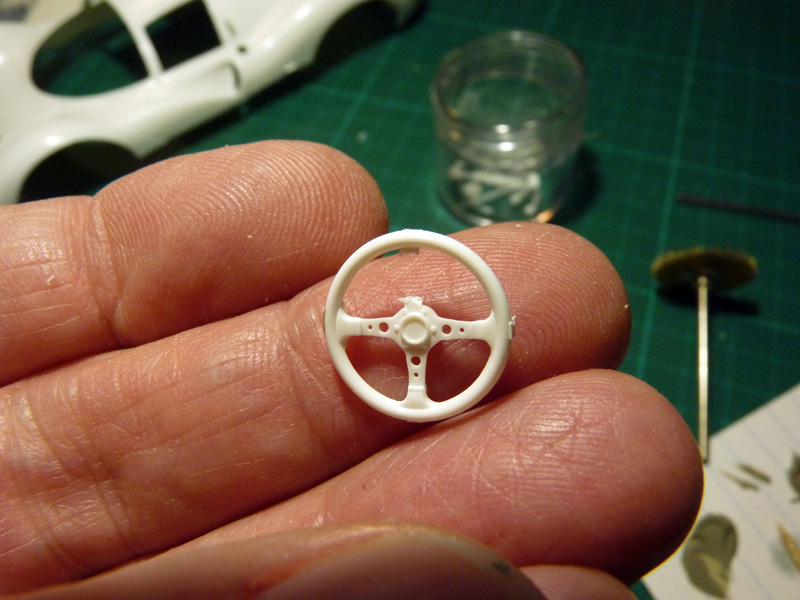

Nach einer kleinen Pause geht es nun weiter mit der Bastelei. Bearbeitet wurden die Kleinteile, auch habe ich mir ein paar Gedanken zu den Sicherheitsgurten gemacht. Hierzu ein paar Bilder.

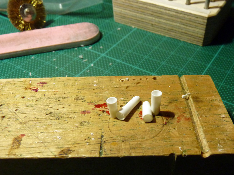

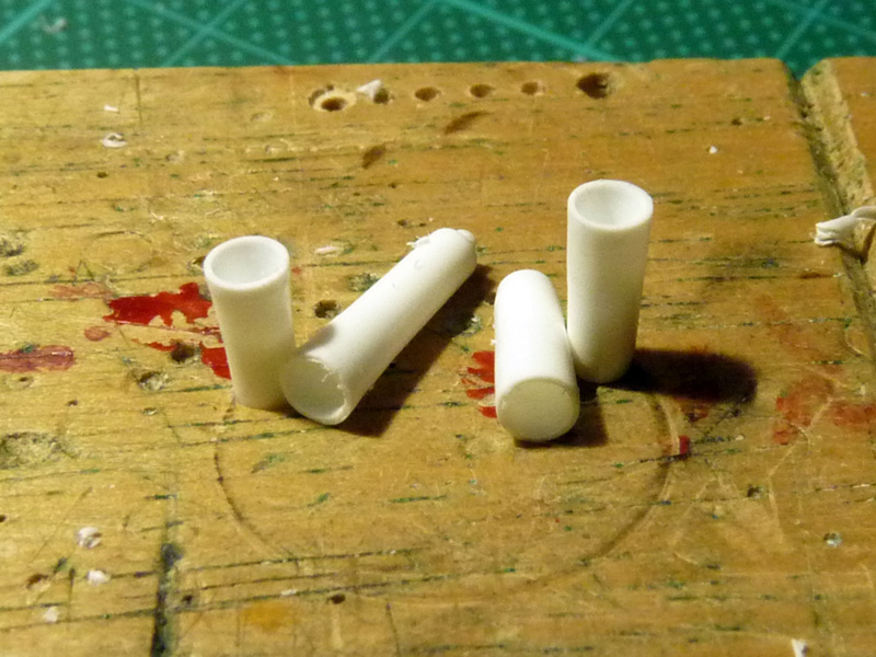

Die Auspuffendrohre waren viel zu dickwandig und wurden etwas aufgeweitet. Leider habe ich kein Bild von vor der Bearbeitung gemacht.
Das Lenkrad im Rohzustand.
Und hier nach der Feinbearbeitung.

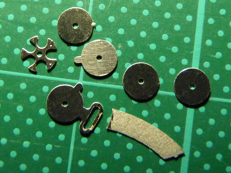

Hier das Resultat der Fummelei. Anstelle des Scheibenwischers (unten) werde ich das beigefügte Fotoätzteil verwenden.
Die geätzten Sicherheitsgurte werde ich nicht benutzen und gegen Gurte aus Stoff austauschen. Im Gegensatz zu den starren Ätzteilen, kann man den Stoff viel dynamischer auf den Sitz verlegen und dem Ganzen etwas mehr Lebendigkeit verleihen. Die Schloßschnalle habe ich deshalb für die modifizierte Verwendung abgeschnitten.
Vielleicht kann mir jemand sagen, inwieweit zu der damaligen Rennsportzeit bereits Sicherheitsgurte verwendet wurden. Eine Internetrecherche brachte mir dazu keine Erkenntnis. Auch weiß ich nicht, ob der Beifahrersitz mit Gurten ausgestattet war. Eine Bilderrecherche brachte alle möglichen Gurtvarianten zum Vorschein. Gut dokumentiert war eine 5-Punkt Gurtvariante, für die ich mich dann entschieden habe.
Hier kann man sehr gut sehen, wie ich Schloßplatte und Gurt voneinander getrennt habe.

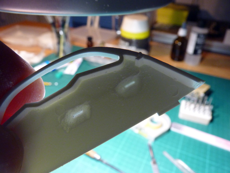

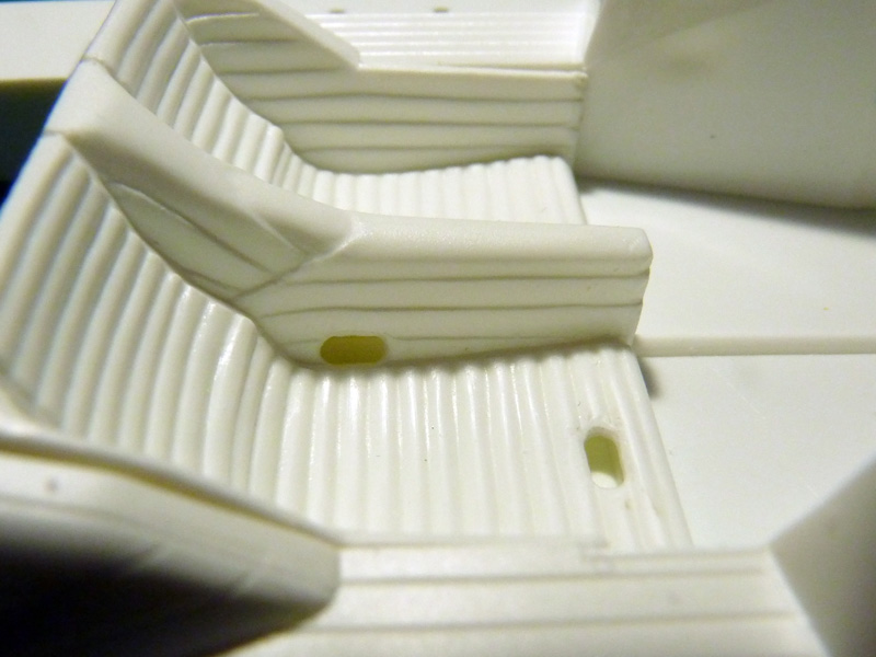

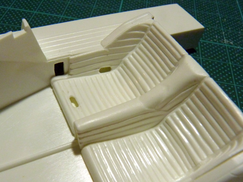

Um die Gurte authentisch verlegen zu können, habe ich die Rückwand an den entsprechenden Stellen geöffnet.
Von der hinteren Seite der Rückwand habe ich so viel Material abgeschliffen, bis die Öffnungen sichtbar wurden.
Und so sieht die Rückwand dann von der sichtbaren Seite aus.

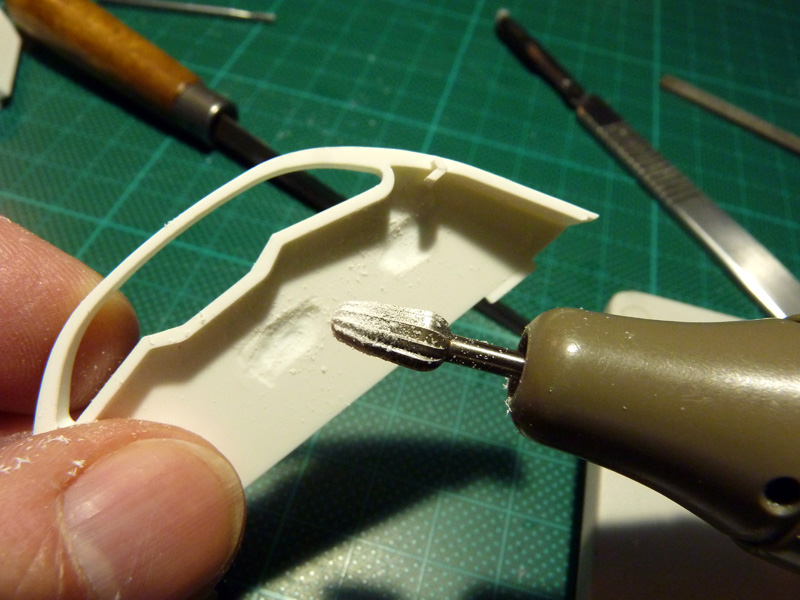

Die Öffnungen an den Sitzen habe ich mir zuerst mit dem Bleistift angezeichnet.
Mit der Fräse ausgebohrt.

mit was für einer Art von Fräse arbeitest du da, ohne das einem das Plasitk wegschmilzt?
Montag, 8. Oktober 2018, 17:13
Darf ich da ausnahmsweise mal klugscheißern... :hey: Es liegt nicht an der Fräse, sondern an der Drehzahl, wie ich mittlerweile für mich selbst rausgefunden habe. Nachdem ich die Drehzahl an meinem Proxxon über einen zusätzlichen Trafo von 3.000 auf 1.500 U/Min. reduziert habe, gibt es das Problem mit dem schmilzenden Plastik nicht mehr, egal ob Bohrer, Fräse, was auch immer.
Trotzdem würde mich interessieren, mit welcher Drehzahl Günter bei seinem Proxxon arbeitet...
