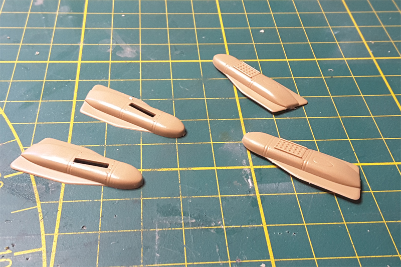

Habe mich mit den Fügelspitzen auseinander gesetzt. So sehen die Bausatzteile aus,
das ist vom Original,
und hier meine Interpretation. Ist so noch nicht ganz fertig, aber hat schon mehr mit dem Original gemeinsam.

Dann kam vorgestern die Post und brachte mir diese schönen Dinge.
Habe es blöd Fotografiert, es ist nicht alles zu sehen. Habe bei ebayKleinanzeigen eine weitere Ka-50 von Revell für günstige 18€ ergattern können und dann direkt nach
Zurüstteilen im Internet geschaut. Wurde dann bei Dukmodell fündig. Kannte die Seite bisher noch gar nicht, aber das schöne war, die hatten alles für die Ka-50 da, so dass ich
nicht alles bei verschiedenen Läden kaufen und überall Versand zahlen musste.
Für diesen Bau sind nur diese hier! B8V20 von Aaerobonus, richtig schöne Teile und für 8€ auch noch erschwinglich.
So steht die Ka-50 jetzt da...
