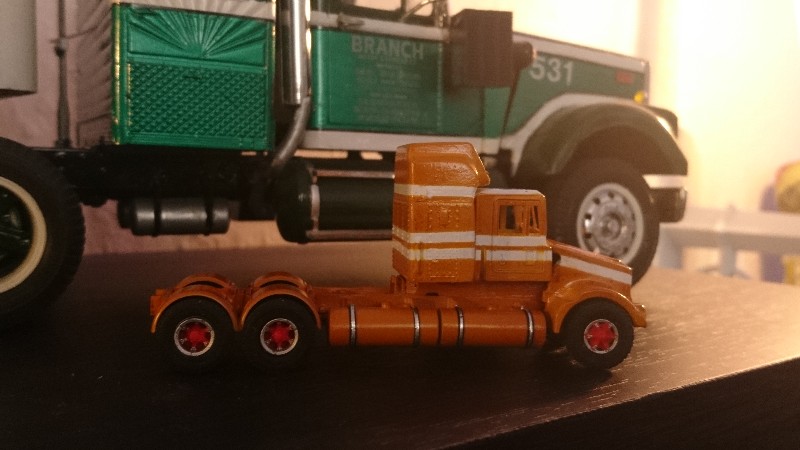

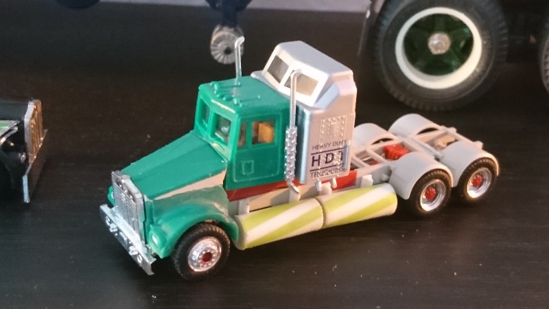

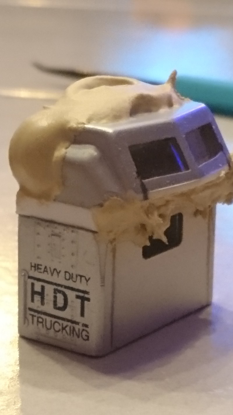

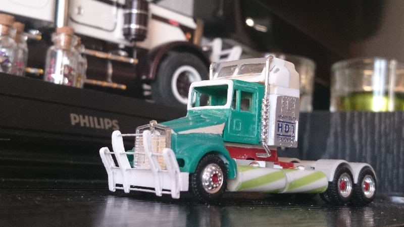

Kenworth SAR in 1/87

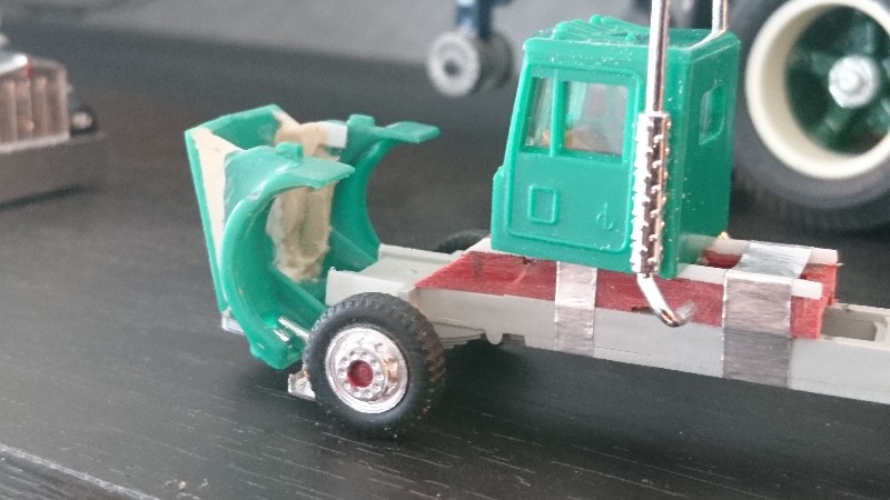

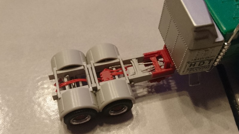

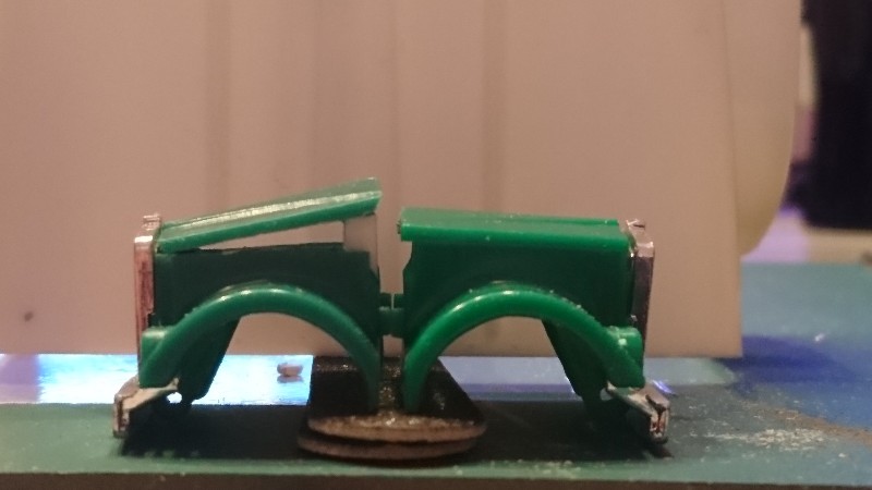

Umbau eines uralten Herpa Kenworth

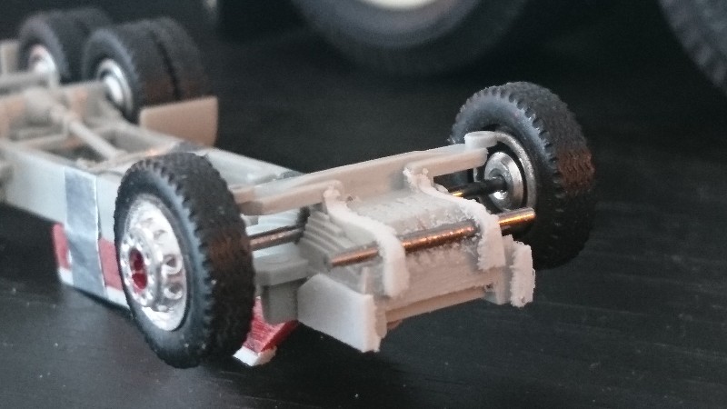

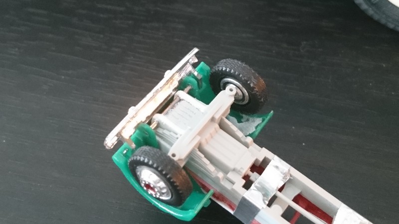

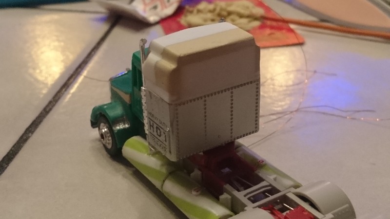

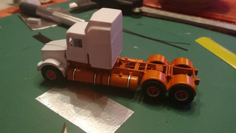

Das Chassis wurde gegen eines vom AWM Mercedes SK getauscht.
Dadurch mußte dann vorn alles geändert werden damit die Haube kippbar ist
Die Haube ist für mich auch der erste Umbau in der Art, aber hat besser funktioniert als gedacht.
Ebenso wurde damit die Höhe der Fahrerkabine und des Sleepers ermittelt

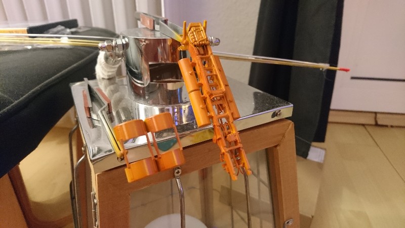

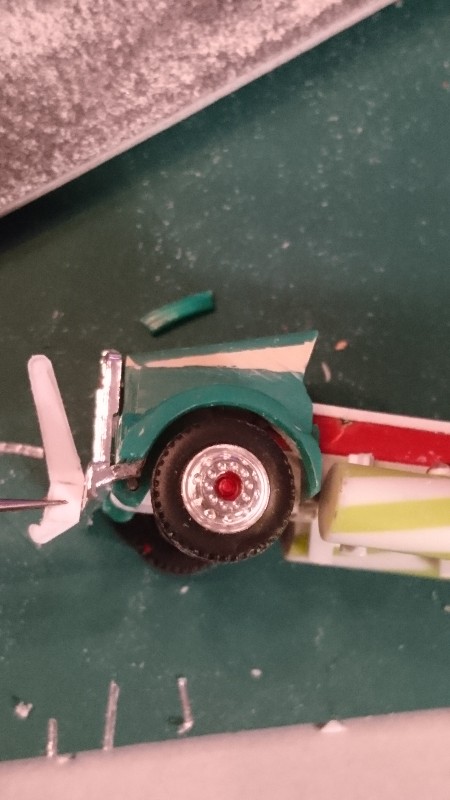

Sonntag, 14. Oktober 2018, 15:08

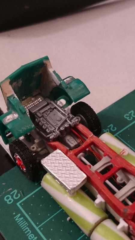

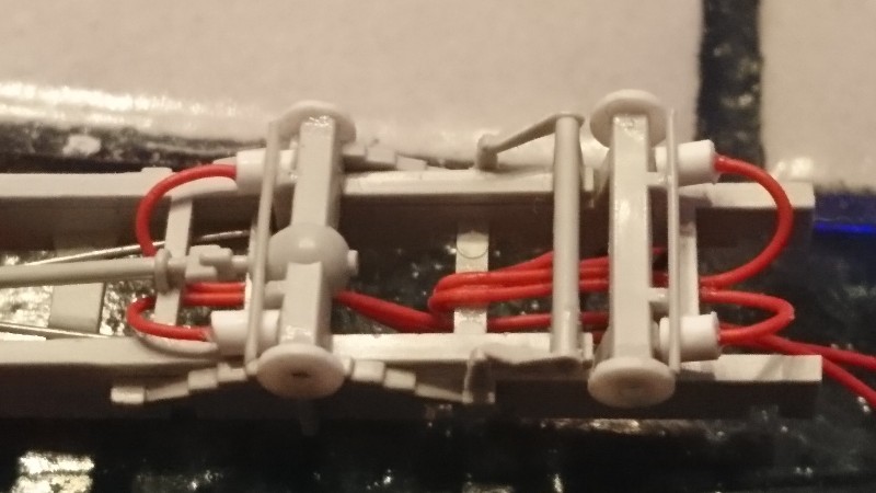

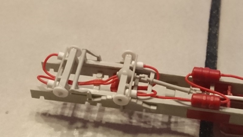

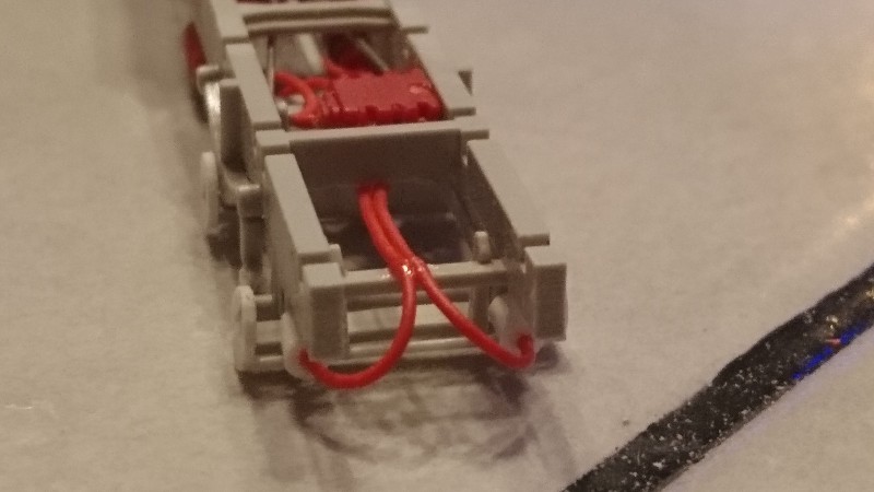

Und dann noch ein Novum für mich das Chassis Detailieren mit Kabeln in dem Maßstab.
Nicht ganz Original, aber es belebt das AWM Teil ein bisschen.

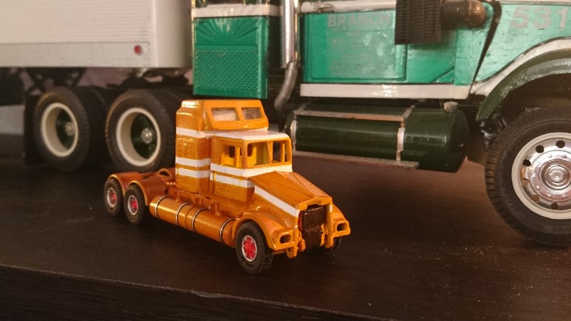

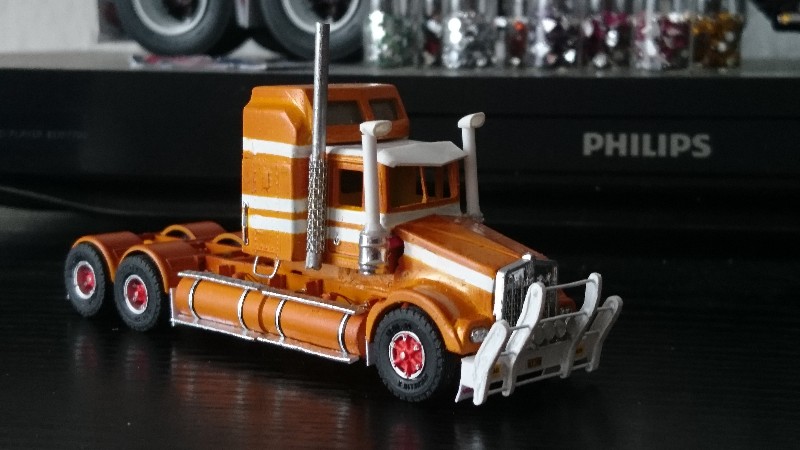

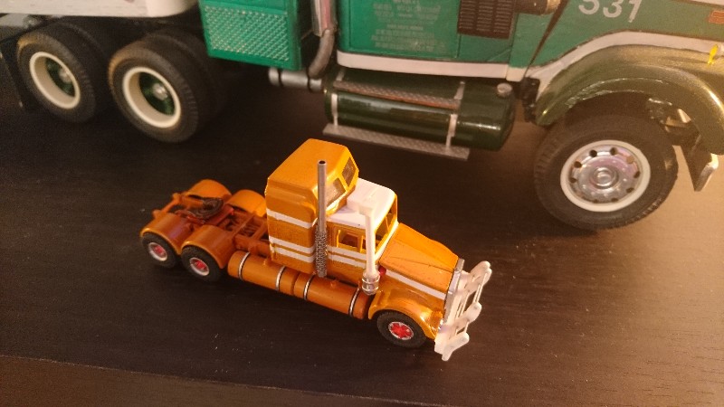

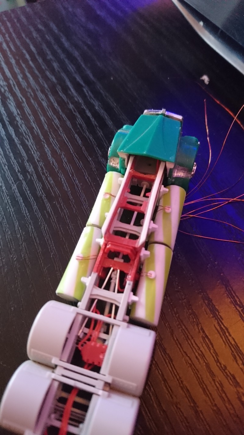

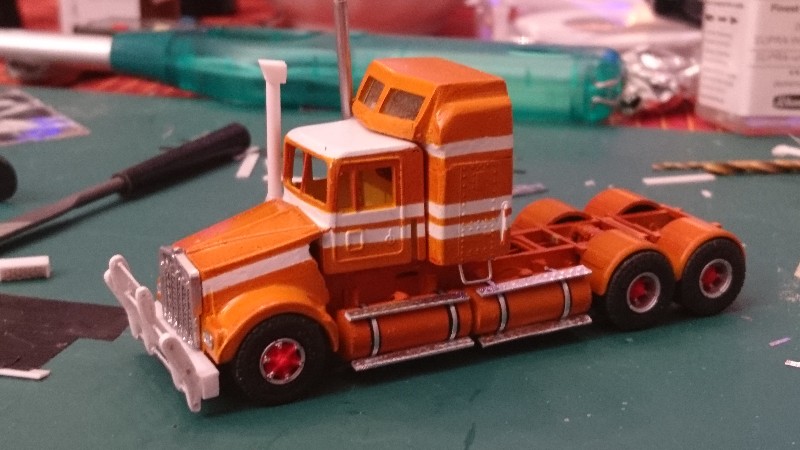

Etwas weiter bin ich schon... Den Sleeper etwas bearbeitet um näher ans Original zu kommen, das von Herpa hat ja Schuhkarton Charme.
Und die Bullbar wurde kurzerhand auch selbst gebaut
Mittwoch, 31. Oktober 2018, 08:33

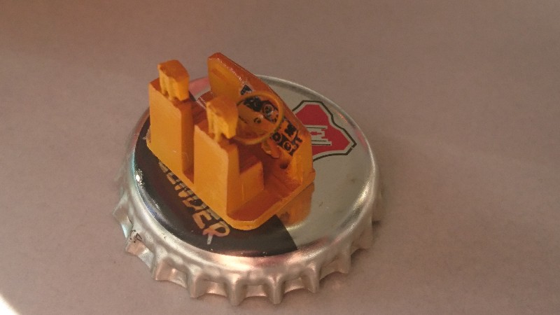

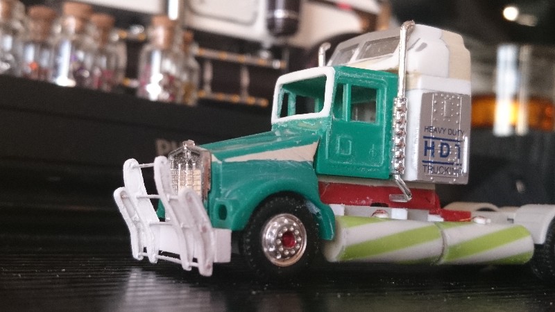

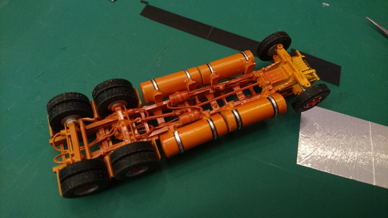

Mal ein wenig weiter gekommen.....
Als Aussi braucht er Rechtslenkung, also umbauen.
Das Original Teil ist Grottenschlecht
Der Kühlergrill wurde auch Modifiziert
Angefangen den ersten Trailer Scratch zu bauen
Und dann endlich mal Farbe drauf, jetzt wirkt der Kenworth schon ganz anders.

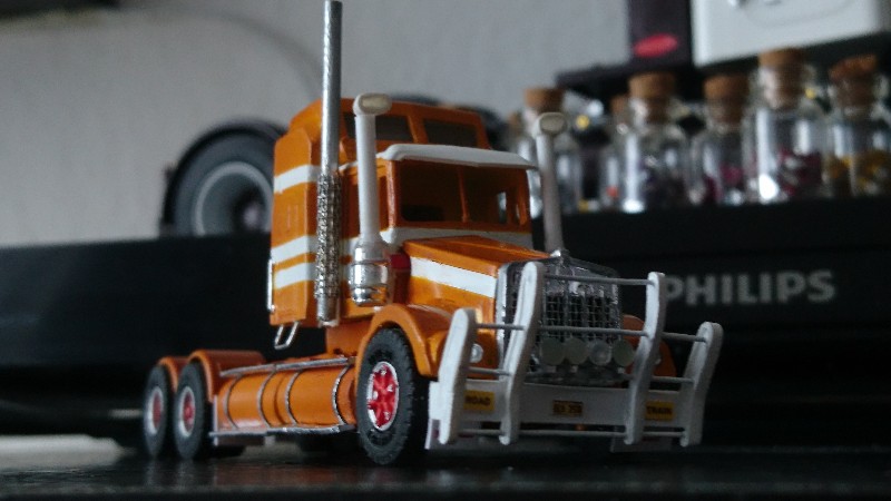

Ein bisschen weiter bin ich gestern gekommen....
Aber die Lufteinlässe werde ich noch mal bearbeiten, die sind mir noch zu klobig

Na der sieht ja mittlerweile schon richtig Spitze aus :)

Danke, aber noch laaaang nicht fertig.
Und die 3 Trailer fehlen ja auch noch.
Mühsam ernährt sich das Eichhörnchen :lol:

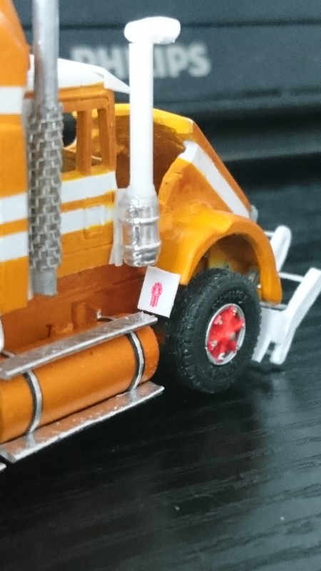

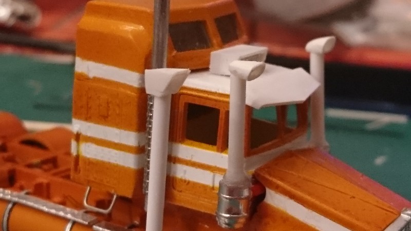

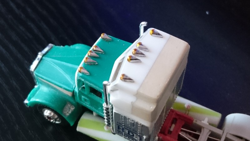

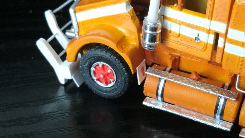

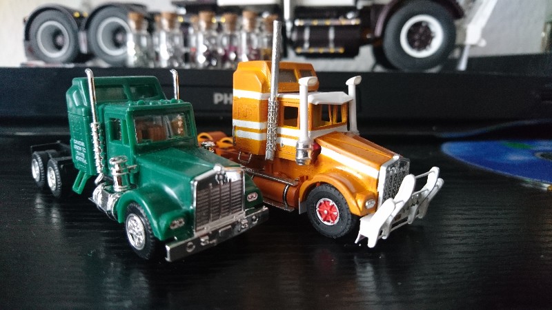

Bin noch ein bisschen weiter gekommen.
Riffelblech Tritte
Air Intakes noch mal geändert
Schmutzlappen mit Kenworth Schriftzug
Zusatz Fernlichter in der Bullbar
Und mal mit einem entsprechenden Ausgangsmodell an dem man mal die Unterschiede erkennt.
