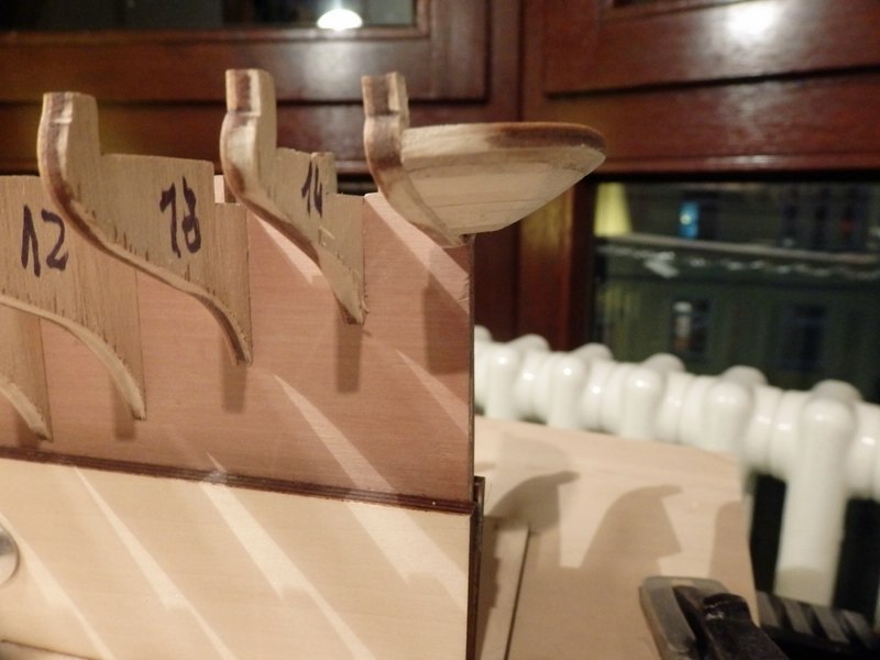

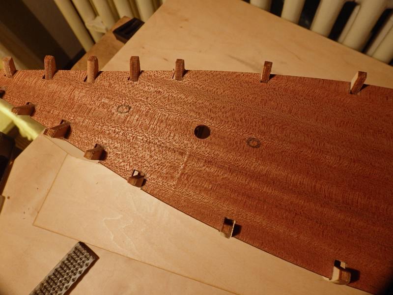

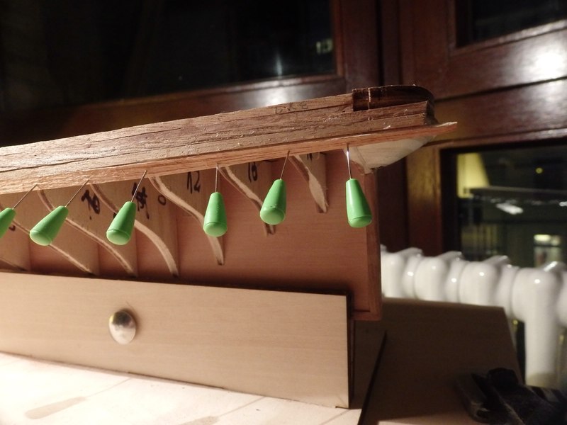

Der Kiel ist im Augenblick meine Baustelle. Er will trotz
Wässerung und langer Pressung einfach nicht gerade werden. Mein Versuch, ihn
durch zwei seitlich angeklebte Leisten zu begradigen, war schlecht gedacht und
schlecht gemacht. Seht selbst:
Hier steh ich nun, ich armer Tor, der Kiel ist krummer als
zuvor.
Was bleibt mir anderes übrig, als einen neuen Kiel zu schnitzen.
Wie immer in solchen Momenten, ist das passende 4mm starke Holz nicht auf
Lager, und so muss ich ein paar Tage warten, bis GK liefert. Deshalb nun meine Fragen
an die „Holzfraktion“: Wie kann man den verzogenen Kiel noch richten, und wenn
nicht, ist es besser, das neue Bauteil aus Massivholz (Nussbaum) oder doch wieder aus
Sperrholz anzufertigen?

hmmmm, die krumme Kiel ist blöd, versuch mal die Spanten nur einzustecken und dann zwei Planken (rechts und links) mit Stecknadeln zu montieren und Abstandshölzer zwischen die Spanten zu stecken, wenn der Kiel dann nicht gerade wird dann müsste ein Neuer her. Ich würde den Kiel nochmal wässern und dann in die Gegenrichtung vorgespannt einspannen und mit einem Föhn schnell trocknen. Vielleicht hilft das. Mir ist immer aufgefallen wenn man gewässertes Holz einspannt und schnell trocknet hält es die Form besser als wenn man es langsam trocknen lässt.

Donnerstag, 1. November 2018, 18:30
Hallo Klaus
Als gelernter Zimmermann kann ich Oliver nur zustimmmen Wässern und in die entgegengesetzte Richtung und mit Fön Trocknen.
Eine andere Variante wäre die Kielplatte an der Oderseite Einkürzen ,und nach dem Einsetzen der Spanten eine durchlaufende Leiste aufleimen .Müsstest deswegen aber auch an der Oberseite der Spanten etwas Ausklinken.
Wenn das in Verbindung mit dem Wässern und Biegen nicht Klappt ,lieber neu machen

Na da bin ich doch gleich mit dabei bei Deinem neuen Baubericht. Neben der erwähnten Wässerungsmethode - ich würde übrigends nach dem Wässern den Kiel auf einen flachen Untergrund legen und massiv beschweren und von selber trocknen lassen, das dauert dann aber wesentlich länger. Was aber auch funktionieren könnte: Schneide für den Zwischenraum der Spanten exakt gleich lange Füllhölzer (back- & steuerbord) zu und plaziere sie zwischen allen Spanten. Ich sehe zwar, dass Du schon welche reingepackt hast, die sollten aber eher im äußeren Bereich der Spanten angebrachtwerden. Am besten wäre es den gesamten Zwischenraum auszufüllen. Durch Zug und Spannung sollte sich dann der Kiel geraderichten. ist aber nur so eine Idee....

Danke für eure Hilfe. Ich habe den Kiel gestern tüchtig gewässert und
entgegen seiner Wölbung über Nacht eingespannt. Er ist jetzt fast gerade, und es besteht Hoffnung für ihn, wenn
ich die Aktion wiederhole. Ich denke,

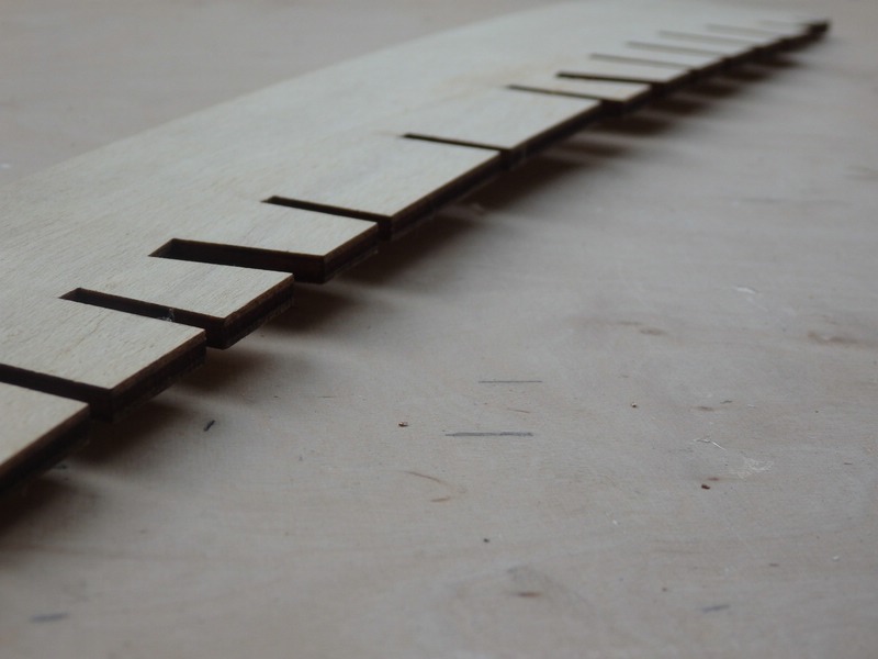

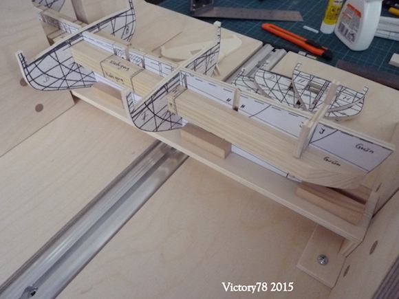

Hier ein Beispiel vom Bau eines Schoners zum Vorschlag von Steffen.
Macht ein wenig Arbeit mit den Aussparungen an den Spanten aber da verzieht sich nix mehr.

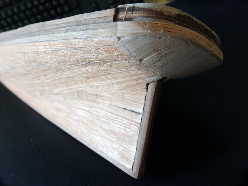

Der Kiel ist immer noch krumm. Den Tipp von Matthias habe ich erwogen, aber dann hätte ich immer noch den unschönen Sperrholzkiel gehabt. Ich habe deshalb einen neuen Kiel aus Massivholz angefertigt. Das Maß von 4 mm war ja, wie berichtet, in meiner Werft nicht vorrätig, deshalb habe ich 3 mm und 1 mm starke Platten miteinander verklebt, den alten Kiel als Schablone benutzt und dann die Grundform mit der Laubsäge ausgesägt. Ist noch viel Feilarbeit gewesen, aber jetzt "steht" der Kiel.

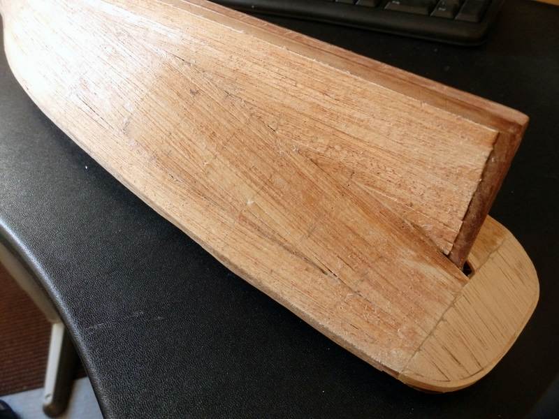

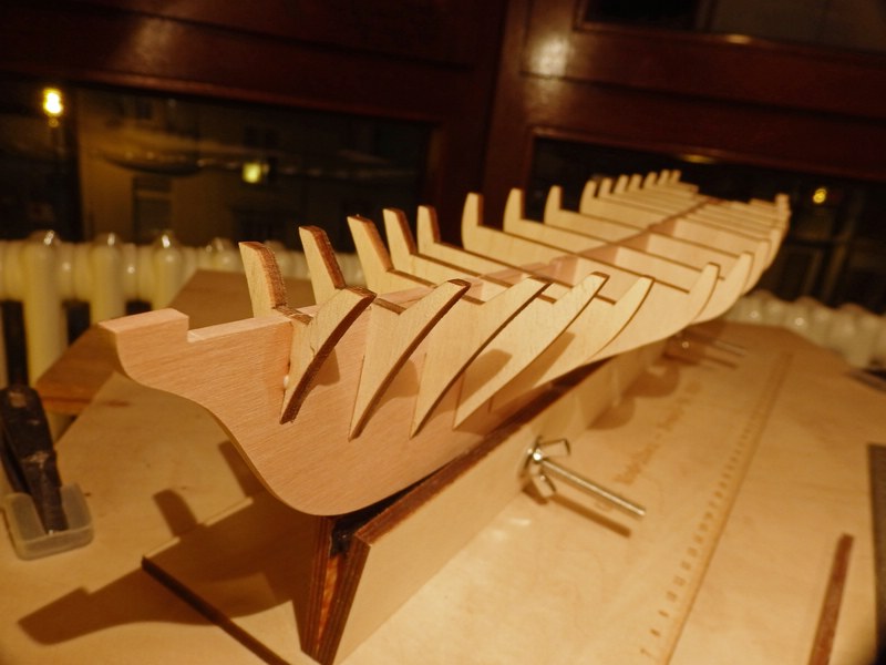

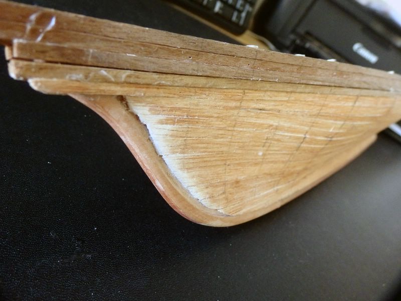

Meine Arbeiten in den letzten drei Tagen: Die Füllung für das Heck musste aus drei Sperrholzschichten zurecht gefeilt werden. Leider erst heute habe ich mir für künftige Feilarbeiten "anständige" Raspeln gekauft. Bis dahin war es mit meinen "Feilchen" ein mühsames Unterfangen.
Sodann habe ich die Deckplatten angepasst. Obwohl ich mich bemüht habe, den neuen Kiel exakt nach den Maßen des alten anzufertigen, waren doch ein paar Nachbesserungen notwendig, bis alles passte.
Gestrakt habe ich diesmal auch (Man lernt ja dazu). Den Bugbereich möchte ich noch unterfüttern und eine Sponung anbringen. Das war's für heute. Beste Grüße Klaus

Lieber Steffen, meinen Versuch einer Sponung zeige ich gern, sobald sie fertig ist. LG Klaus

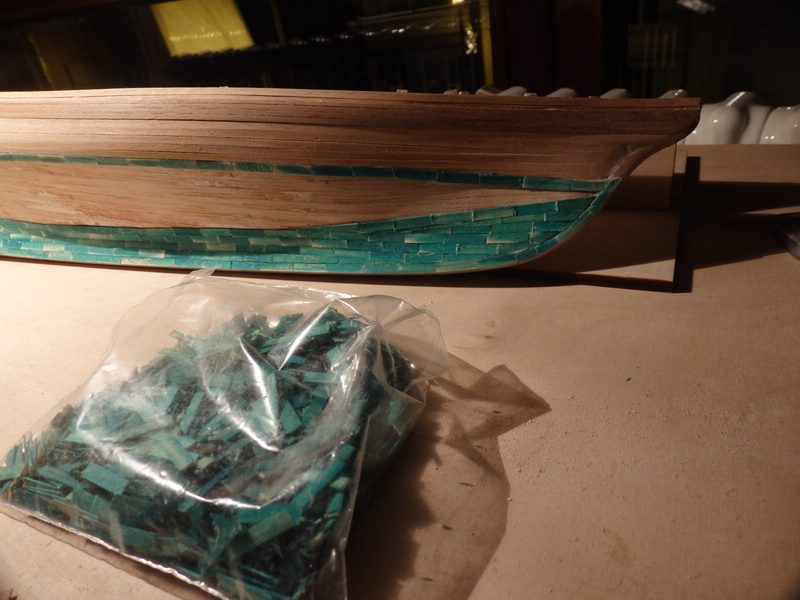

Aber ich habe auch etwas an meinem "Entwurfsschiff" weitergearbeitet- und für die Kupferung eine gute Lösung gefunden. Da kann ich ein paar Bilder einstellen.

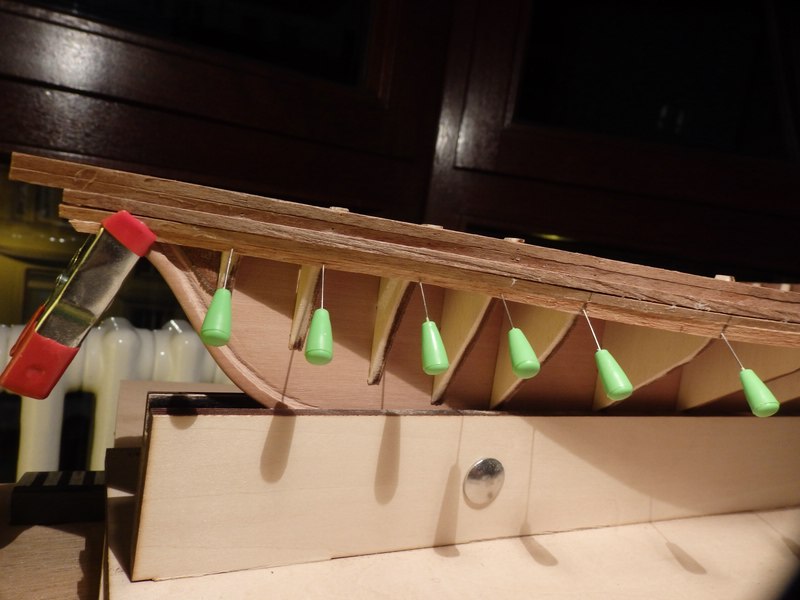

Bei mir geht es in ganz kleinen Schritten auch weiter. ;( Achtung: Die nachfolgenden Ausführungen sind nicht für erfahrene Modellbauer mit schwachen Nerven geeignet: Ich war nicht imstande, eine Sponung mit dem Stechbeitel oder mit meinem MiniBohrer auszuarbeiten. Deshalb habe ich entlang des Kiels und am Achtersteven beidseitig eine Leiste von 4 x 1 mm aufgeklebt. Für den geschwungenen Vordersteven habe ich ein entsprechend geformtes Teil mit der Laubsäge ausgesägt. Dadurch hatte ich am Bug eine kleine Führung und konnte eine etwas tiefere Rille für die Unter- und die Zweitbeplankung ausfräsen. Allerdings wird der Kiel dadurch etwas zu dick. Wenn ich ihn vorn und hinten verjünge, fällt das am fertigen Modell (hoffentlich) nicht sehr auf. Bei meiner "Flying Fish" habe ich das schon ausprobiert und einen recht guten Plankenverlauf erreicht.
Gern hätte ich die beiden Deckplatten vor dem Einbau beplankt. Das ging nicht, weil auf die hintere Deckplatte zwei Formteile für das runde Heck geklebt werden müssen.
So, das war's für heute.
Freitag, 9. November 2018, 18:36
Das mit der Sponung ist doch eine gute Lösung wie ich finde. :ok: ... dass Du überhaupt eine machst, find ich cool!

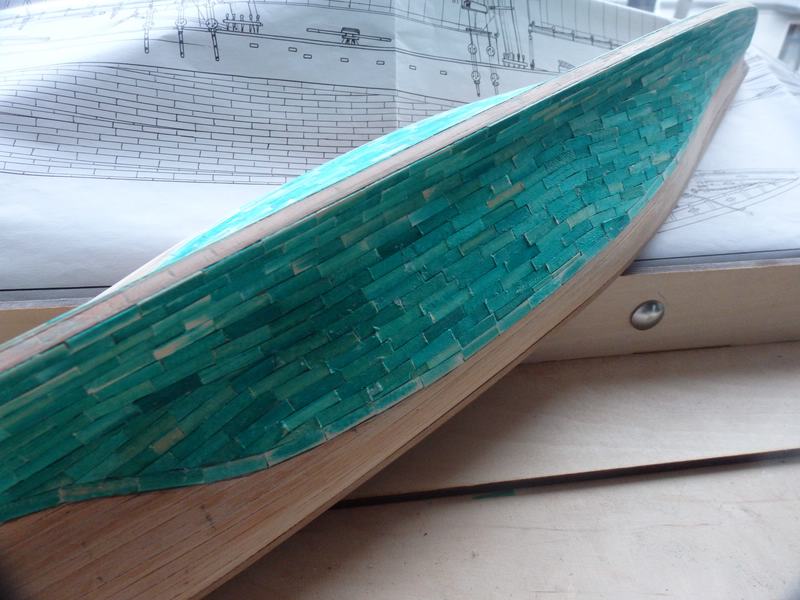

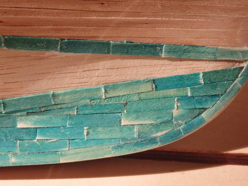

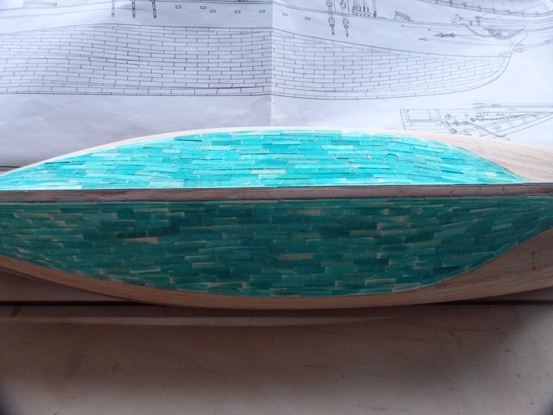

Habe gestern mit der A-Beplankung begonnen. Interessant dabei ist, dass Mamoli mit unterschiedlichen Plankenstärken und -breiten arbeitet. Die ersten fünf Plankengänge sollen am Bug ganz vorne anliegen. Da muss später wahrscheinlich viel verschliffen werden. Auf jeden Fall hat meine "Beauty" aufregende Linien.
Montag, 12. November 2018, 18:26

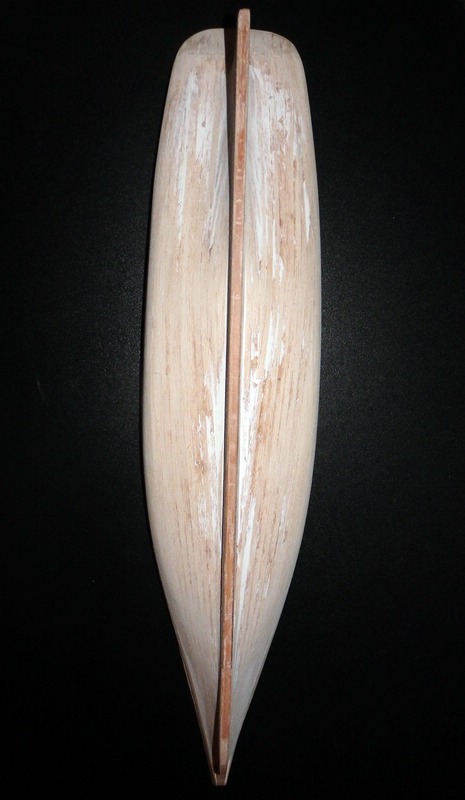

Auf Anraten von Bibi habe ich den Rundbogen am Heck auf 2,5 mm runtergeschliffen. Mit dem Beplanken bin ich gut vorangekommen. LG Klaus

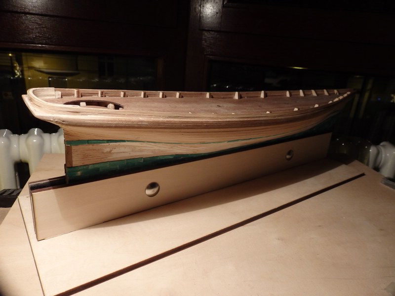

Samstag, 17. November 2018, 11:20
Die A-Beplankung ist angebracht. Das ging sehr gut, größere Unebenheiten sind nicht entstanden. Beste Grüße Klaus

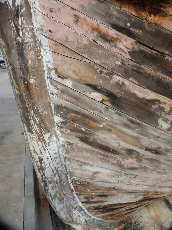

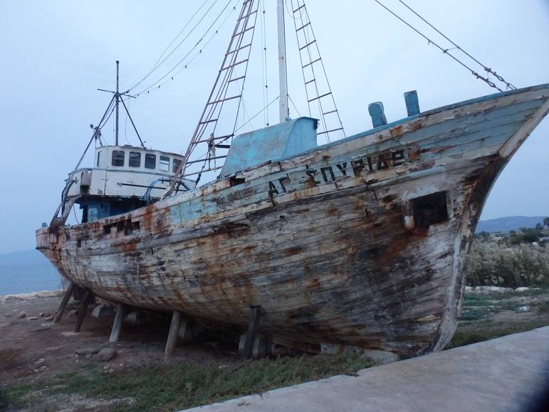

Und dieses Wrack eines zypriotischen Fischkutters ist bei Latchi "aufgebahrt". Ich finde den Plankenverlauf toll.

Der verputzte und geschliffene Rumpf. Ich freue mich auf die Zweitbeplankung.
Montag, 10. Dezember 2018, 21:55
Schau-schau. ein schöner Schoner :-)

Guten Abend miteinander, es ist Zeit für einen neuen Zwischenstand.
Die Zweitbeplankung ist (fast) fertig, und mit einer Besonderheit des Mamoli-Bausatzes habe ich begonnen. Zunächst aber zu Steffens Kommentar:
Schicker Popo :D
Zweifellos, gleichwohl habe ich ihn (wie das bei einigen Promis Mode sein soll) "aufgespritzt". Das Mamoli-Heck ist möglicherweise die spätere, umgebaute Version. Auf der Suche nach zeitgenössischen Vorlagen habe ich mich an den Museumsmodellen aus Paris und S. Francisco orientiert, die hinten seitlich füllige "Rundungen" haben. Mit der Seitenlinie bin ich auch noch nicht ganz im Reinen. Insbesondere das Modell aus Greenwich weist einen deutlichen Einzug zum Deck hin auf, den es so bei Mamoli nicht gibt. Dafür laufen laut Bauplan unterhalb der Reling drei stärkere Planken über die gesamte Länge des Rumpfes, während bei den Museumsmodellen der Rumpf im vorderen Drittel vällig glatt ist. Ich glaube, das muss ich nochmal drüber nachdenken oder auf einen Input von euch hoffen.
Hier seht ihr das geänderte Heck und die umlaufende Rumpfverstärkung.
Kupferung á la Mamoli:
Einige hundert grüne Holzplättchen werden angeklebt, abgeschliffen, mit Kupferfarbe übermalt, erneut abgeschliffen usw. Mein Mentor hat mir davon abgeraten, aber ich wollt's halt ausprobieren. Vorteile sind: die Beplankung muss nur bis zur KWL angebracht werden, und man kann alles mit Holzleim "anpappen". Jetzt muss es nur noch gut ausschauen. Liebe Grüße Klaus
Donnerstag, 20. Dezember 2018, 09:26
Ach ist das schön grün... Das lebende Werk ist mit einigen hundert Plättchen bedeckt. Jetzt geht es an's Abschleifen.
Donnerstag, 20. Dezember 2018, 15:50
Auf der Ansicht der Kupferbeplankung sieht es so aus, als ob der Rumpf eine gehöriger Delle hat.
Täuscht das oder ist da wirklich etwas schief gelaufen?
