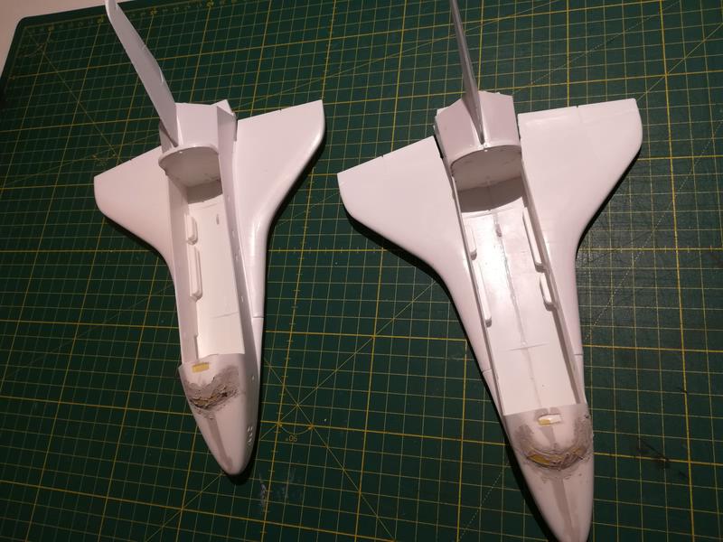

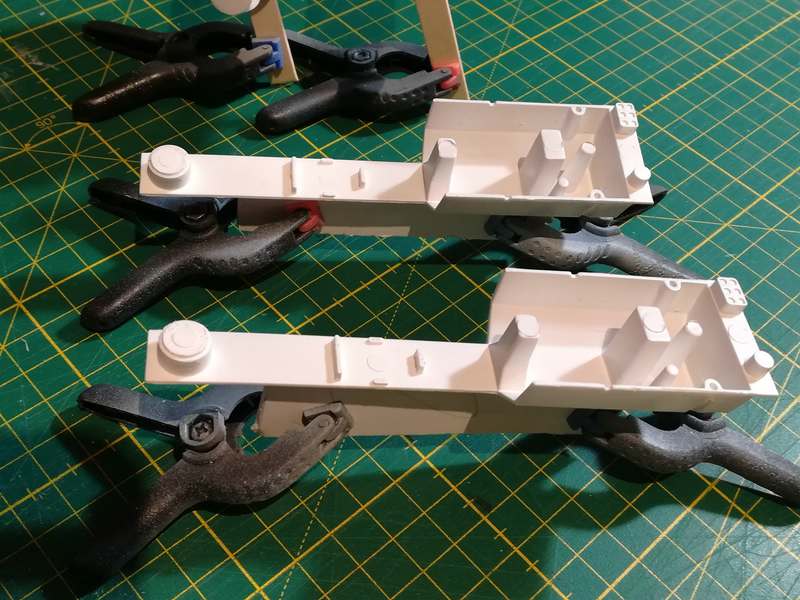

nachdem es bei meinen MANnicht ganz so voran ging., wie ich mir das gewünscht hatte, dachte ich, ich fang mal was kleines für zwischendurch an. Die Wahl fiel auf den Space Shuttle von Revell. Baue diesen gleich in doppelter Ausführung weil ich ihn gerne einmal mit geöffneter Ladeklappe und ausgefahrenem Teleskoparm und einmal im geschlossenen Zustand bauen möchte.
Für mal eben zwischendurch erwies sich der Bausatz jedoch leider als nicht so geeignet, denn gerade der Rumpf und die Fenster erfordern einiges an Nacharbeit. Hab einige Male die Rumpfnähte nachspachteln und schleifen müssen. Bei den Fenstern ist auch jede Menge Luft so dass ich hier alles abgeklebt hab und nun mit der Spachtelmasse dran bin. Hoffe das funktioniert soweit. Werde weiter berichten.
Aktuell sieht das alles wie auf den Bildern aus. Die Kleinteile für den Laderaum sind soweit auch schon vorbereitet und verspachtelt und geschliffen und warten nun darauf, das der Rest fertig wird, damit ich mit dem Grundieren und lackieren weiter machen kann bevor es weiter geht...

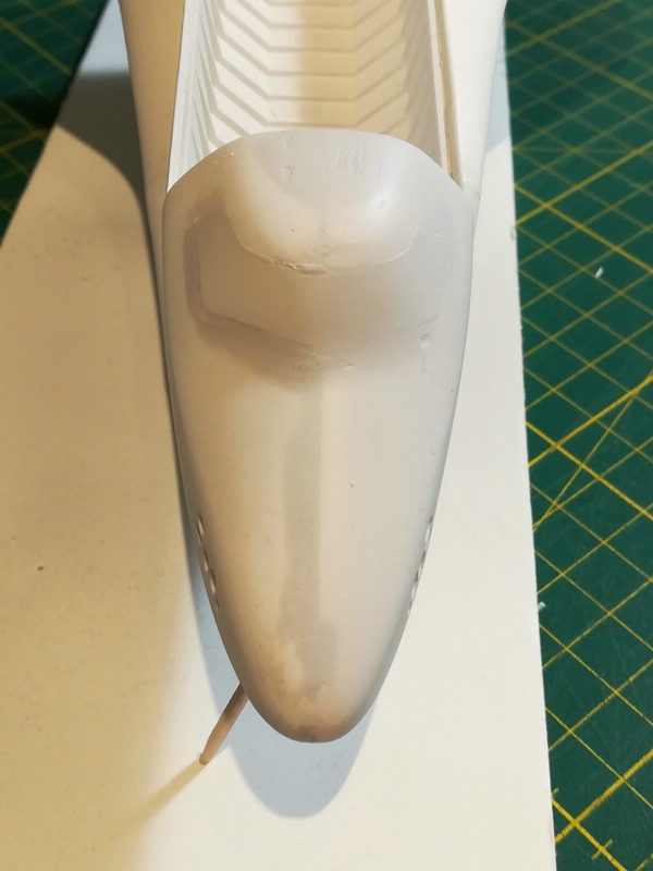

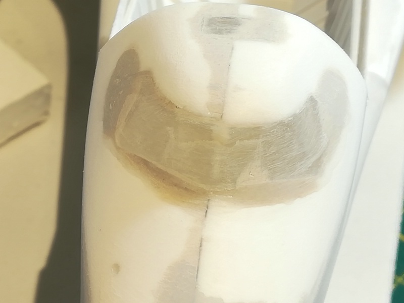

Endlich geht's bei mir nochmal ein Stück weiter. Nach gefühlt endlosem spachteln und schleifen hab ich heute grundiert.
Leider hab ich aus lauter frust vor so viel gespachtel und geschleife die Kante an einer Tragfläche übersehen. Warum die Kante an dem einen Modell überhaupt da ist und am anderen nicht? Ich hab keine Ahnung ?( , aber da muss ich nochmal ran... :(
Die Grundierung bringt dann auch die letzten Ritzen zum Vorschein. an den Cockpit-Fenstern scheint es immer noch minimale Spalte zu geben wo ich wohl nochmal dran muss. Würde die mit dem Revell-Plastikkleber einfach zumachen wollen und nochmal leicht schleifen. Oder gibts da noch was anderes?

Mir sieht das letzte (angehängte) Bild vom Cockpit eher so aus, das sich die Verklebung löst und die Bauteile "auseinander" gehen durch das hantieren beim Schleifen (Walkbewegungen der Hülle, Druck beim Schleifen).
Versuche mal, die Stellen mit Sekundenkleber zu füllen und dann mit Backpulver zu bestreuen.
Ggf geht das mit der "Giesastpampe", wobei ich davon nicht direkt überzeug bin, da es sich nicht nur um Kunststoff-zu-Kunststoffverbindung, sondern um Klarteile-zu-Kunststoffverbindung handelt. ?(

Hi Dominik,
Danke für Deine Antwort. Ja, das könnte sein. Da hsb ich noch gar nicht dran gedacht dass das vom schleifen kommen könnte. Wie dem auch sei, ich denke ich probiers mal mit dem Sekundenkleber.
Update: Kanten der Tragflächen sind nachgeschliffen und Lücken sind mit Sekundenkleber zu. Hab kein Backpulver genommen sondern hab von einem anderen Kleber noch Füllmaterial (Schwanheimer Spezial-Füllstoff; zum Verkleben und Füllen von Rissen, Fugen, Spalten,...). Wirkt wie Sand, ist sehr Fein und jetzt schau ich mal wies morgen nach dem trocknen und vorsichtig :smilie: schleifen aussieht.

Das Problem ist garnicht mal die Scheibe an sich, sondern vielmehr das Shuttle selbst, in die die Scheibe so gut wie garnicht passt. Die beiden Rumpfhälften sind von der Passgenauigkeit und vom Versatz eine Katastrophe. Außerdem... Wer will schon ins Shuttle Cockpit hineinschauen, da gibt es rein nichts zu sehen. Da finde ich die Lösung mit aufgemalten Fenstern und Decal wunderbar ;)
