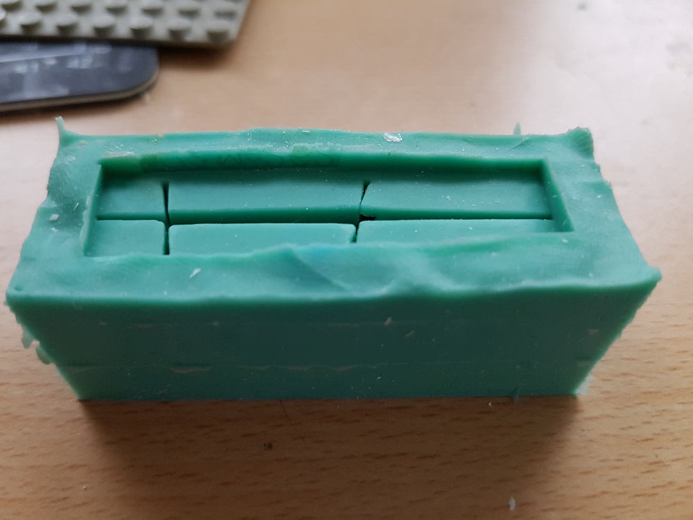

Das ist das verwendete Silikon / Resin:
(mit Bluestuff hatte ich es auch mal probiert, das war überhaupt nix)
Fertige Silikonform:
Trennmittel Vaseline führte zu schlechterem Ergebnis (Turbine ganz unten) / Babypuder zu einem besseren (die beiden anderen):
Wie man sehen kann, sind die Ein-/Auslässe am Treibwerk schlecht geworden:
Was auch ein Problem war: Wenn ich die Turbine aus der Silikonform geholt habe, klebte das Silikon derart in den Turbinen Ein-/Auslässen, dass ich echt kräftig dran ziehen musste, damit das da überhaupt abgeht. Dies wiederum hat dann die Form beschädigt...vielleicht brauche ich hier noch ein besseres Trennmittel?
(hab leider kein Trennspray ; was ich noch habe wäre WD40 oder Teflonspray)

Trennmittel braucht man nur bei mehrteiligen Formen da Silikon an nichts klebt außer an Silikon.
Das Problem hier ist eindeutig das komplexe Urmodell und die einteilige Form.
Das kann so nicht funktionieren, quer schon gar nicht. Wenn einteilig dann nur hochkant, so hätte man überhaupt eine Chance das Teil nach dem Guss zu ziehen.
Ich würde hier aber definitiv eine zweiteilige Form anlegen.
Das verwendete Material ist absolut klasse.

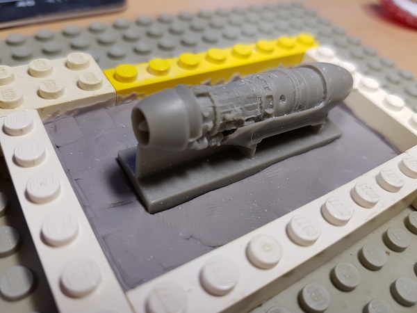

Jetzt habe ich leider die Antworten nicht abgewartet und wollte den Sonntag nutzen und bin dabei mal wieder in Aktionismus verfallen...
Ich hab nochmal probiert eine neue Form zu bauen - diesmal mit ein paar Zusatzkanälen - obs hilft, weiß ich nicht.

So.....ein neuer Versuch...das Jumo-Triebwerk hab ich auch noch mit ein paar zusätzlichen Drähten versehen, da die Urform an einigen stellen nicht korrekt war (hatte mal gegoogelt und mir das Teil in Echt mal genauer angsehen)...
mit der Zahnbürste hat übrigens prima geklappt :-)
Hab jetzt nochmal mehr mit Knete ausgeformt, um a) Material zu sparen und b) die Form nicht so dickwandig werden zu lassen - ich verspreche mir dadurch etwas mehr Flexibilität der Form.
Die Ein- und Auslässe hab ich jetzt zuerst gegossen, dann eingestochen und einen Kanal für später gelegt, damit beim Gießen Resin reinläuft.
Ich bin mal gespannt...

sorry wenn ich das so direkt schreibe aber was Du hier vorhast bzw. was Du hier machst kann nicht funktionieren.
Da kannst du Trennmittel benutzen wie Du willst, das hat nichts mit Haftung oder Kleben zu tun.
Wie ich schon einmal schrieb, Silikon klebt an NICHTS außer an Silikon.
Das Was Bei Dir hier passiert ist das das Silikon hinter die Bauteile läuft und Du diese dann nicht mehr entformen kannst.
Das ist der Kniff beim Formenbau, genau zu gucken wo sich Hinterschneidungen befinden und an diesen Stellen eben eine Formtrennung einzubauen.
Wenn Du jetzt am Urmodell noch die vielen kleinen Leitungen angebracht hast, das Silikon läuft hinter jede einzelne und umschließt diese vollständig, wie willst Du diese jemals wieder entformen?
Das nächste ist Deine Idee die Form innen mit Knete auszukleiden um Material zu sparen und um die Form Dünnwandiger zu bekommen.
Das Problem hier die Form wird von außen ungleichmäßig was zu einem wackeligen und schiefen Stand führt.
Macht sich beim Befüllen mit Resin wieder äußerst schlecht. Weiter je dünner die Form umso eher zerreißt sie bei der Entnahme der Bauteile.
Ich stelle meine Legosteine so nah wie möglich an mein Urmodell aber so, dass noch genügen Material für eine stabile Form bleibt. ( nicht unter 5 mm)
Mein vorgehen wäre, eine Urform mit möglichst wenig Hinterschneidungen, die Leitungen können später am Abguss angebrachrt werden.
Dieses Urmodell bettest Du zur Hälfte in Knete ein und gießt eine halbe Silikonform. Denke bitte daran Formenschlösser einzuarbeiten, dann sitzen die beiden Formenhälften später besser.
Wenn nun Das Silikon fest ist kannst Du die Knete vorsichtig entfernen, ohne das Urmodell aus der Silikonform zu nehmen.
Trennmittel drauf, denn wie gesagt Silikon klebt an nichts außer an Silikon.
Und hier braucht das Trennmittel auch nur auf dem Silikon sein, Fingerabdrücke, Pinselspuren vom Trennmittel auf dem Urmodell zeichnen sich später im Abguß deutlich ab.
Nun kann die zweite Formenhälfte gegossen werden.
Für den Abguss hast Du nun zwei Halbe Formen die du sauber mit Resin befüllen kannst, mit einem Zahnstocher oder einer Kanüle läßt sich das Resin sauber in kleinste Lücken tropfen.
Anschließend den Hauptkörper auffüllen und das Resin kurz anziehen lassen. wenn es wie Honig zäh wird können beide Formenhälften zusammengeklappt werden.
Mit dieser Methode verfahre ich seit Jahren und habe gute Erfahrungen gemacht. Das Entformen klappt durch die beiden Formenhälften auch wesentlich leichter.
Ich hoffe ich konnte Dir etwas helfen.
Danke für den Hinweis. Meine Idee war, dass das PTFE Spray einen feinen Film auf dem Urmodell hinterlässt und somit die Adhäsionskräfte des Silikons etwas herabsetzt. Aber du hast vollkommen Recht - es macht keinen Sinn und ich meine an der ein oder anderen Stelle ein leichten Schleier zu erkennen, der vom Spray kommen könnte. Bei nächsten Mal werde ich das Teil "trocken" einsetzen, das hat bisher die besten Ergebnisse gebracht.
In meinem Fall war der Stand noch gerade - den Boden hatte ich ja gerade gemacht und die Wände waren zumindest noch so dick, dass die Form von alleine stand und sich nicht verzogen hat. Die letzte Form habe ich allerdings auch wieder etwas dickwandiger gemacht...das ist schon besser.
Auf jeden Fall. :ok: Das Problem ist, dass ich es noch nicht auf mein "konkretes" Abform-Teil angewendet bekomme....vielleicht fehlt mir gerade auch das Vorstellungsvermögen...mit Sicherheit die Erfahrung.
Ich wollte erst die Idee der zweiteiligen Form aufnehmen - ich glaube nur, dass es mein Problem nicht lösen wird (was ja nur an den Luftein- und auslässen hängt).
Ich hatte zuletzt ein Ergebnis bekommen, dass der vordere (nicht so tiefe Turbineneinlass) gut geworden ist, der hintere (deutlich tiefere) dagegen nicht. Ich habe jetzt die Kegel in der Silikonform nochmal aufgeschnitten, so dass das Resin besser reinlaufen kann und überlege noch, ob ich gleich mal zur Apotheke fahre und mir eine Stumpfe Kanüle hole, um das resin noch besser in die Kegel reinpressen zu können, die am Ende die Spitzen formen (oder einen Sog zu erzeugen, der die Luft rauszieht bzw. einen kleinen Unterdruck erzeugt). Auch noch eine Idee, einen Kanal in die Form zu stechen und dann von aussen genau in die Kegelspitze Resin reinzudrücken, damit sie perfekt gefüllt werden.
Durch das Aufschneiden der Gummikegel in der Silikonform lassen diese sich übrigens auch etwas einfacher abziehen...das Silikon reisst zumindest nicht mehr ab.
Ich mache später nochmal Fotos...
Was sicherlich hilfreich gewesen wäre ist ein Resin, dass nicht so schnell anzieht. Eigentlich ist die Verarbeitungsdauer 4min. - aber bei mir sinds maximal 60 Sekunden, danach wird das Zeug schon gelartig, nach 4 Minuten ist das schon eine zähe Masse, wie Kaugummi. Ich probiere beim nächsten Mal aus, weniger Härter zu nehmen...vielleicht verlangsamt das den Prozess etwas...
Freitag, 15. Februar 2019, 12:51
Ich hoffe die kaputte Form ist nicht schon entsorgt . (Sind die Spitzen auf beiden Seiten zerstöhrt ? )
Wenn nicht ,könnte man mit der alten Form noch etwas probieren.
Das ginge in Richtung Mehrteilig.
Die alte Form Hochkant benutzen und nur teilweise befüllen oder in zwei Teile zerlegen.
Damit sich das Resin nicht dafonschleicht, um die (alte)Silikonform eine "Tasse" bauen. Die aus preisgünstigem Material. . .
Erstmal Ortswechsel zwecks "Brötchen verdienen" .
Gruß Ronald
Entsorgt noch nicht, aber die Spitzen / Kegel sind abgerissen ; hat einfach nicht gut gehalten - inzwischen hatte ich ja eine neue Form gemacht, da hielten sie deutlich besser (warum auch immer).
Ja die Turbine in 2 Teile zu zerlegen und dann beide hochkant zu gießen würde vermutlich deutlich besser klappen...aber ich will das Teil ja aus einem Stück gießen :D
Freitag, 15. Februar 2019, 22:37
Hallo Gauloi,
ja,ich baue ,,wieder,,Modelle.Vorwiegend Trucks in 1:25.Da es sich bei meinen,,Übungsobjekten,,um Modelle aus einer Bastelschrottkiste handelt werde ich Bilder einstellen wenn fertig.Das soll jetzt nicht arrogant oder großkotzig wirken aber ich habe den Eindruck das ich viel an Fingerfertigkeit verloren habe und es bringt niemand etwas wenn ständig abgebrochene Bauberichte hier zu lesen sind.Aber Bilder und dann auch Bauberichte kommen definitiv.
Viele Grüsse Staubanbeter
Freitag, 15. Februar 2019, 22:55
Hallo,fällt mir gerade ein-bei you-Tube gibt es einige Beiträge die sehr genau zeigen wie man Formen erstellt,ausgiesst,welche Fehler es gibt usw.
Samstag, 23. Februar 2019, 02:20
Nach weiteren Versuchen kann ich nun berichten, dass es am Ende geklappt hat.
Lösung: Die Kegel, die die Turbinenspitzen formen, habe ich an der Spitze mit je einem Zahnstocher durchstochen. Dann beim Gießen habe ich die Form gefüllt und am Ende die beiden Zahnstocher seitlich herausgezogen, so dass eine Sogwirkung eingesetzt hat...dann sind auch die Spitzen was geworden.
Alles in allem immer noch unbefriedigend, da die Form zu großen Belastungen beim Auslösen ausgesetzt ist - ich musste feststellen, dass Details nach mehrfachem Guss bereits defekt waren...
Ergo: Ich werde es nun mal mit einer zweiteiligen Form versuchen und hier im Thread weiterschreiben, sobald es losgeht.
