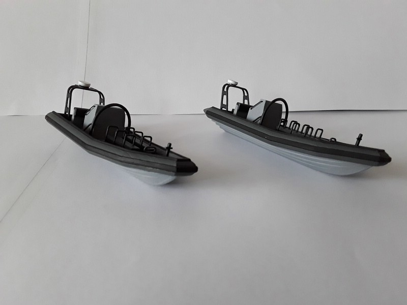

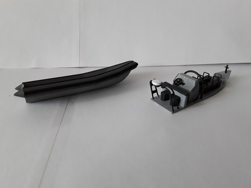

2 x Zodiac 7,2 Meter RHIB (Riged-Hulled-Inflatable-Boat)

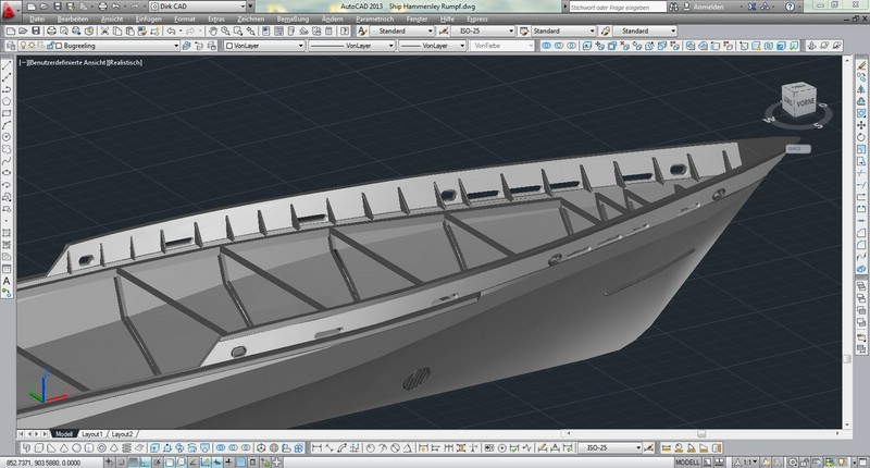

Jedes Modell welches gebaut werden soll bedarf erst einmal einer Überlegung in welchem Maßstab man eigentlich bauen will. Ich habe mich aus Platzgründen für den Maßstab 1:72 entschieden, und dementsprechend auch MEINE Zeichnungen ausgelegt. Die Betonung auf meine Zeichnung habe ich absichtlich gemacht, da alles was von jetzt an an Zeichnungen und Bildern von Modellteilen zu sehen ist, habe ich selbst gezeichnet und modelliert und kann von daher mit ruhigem Gewissen hier veröffentlicht werden. Wenn ich hier von "Modelliert" rede, muss ich noch hinzufügen, meine ich den 3D Druck, denn ich habe mich dazu entschlossen dieses Bootim PVC-Scratchbau in Verbindung mit 3D-Druck zu bauen. Somit basieren

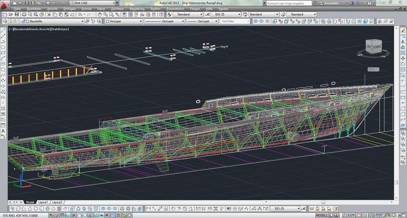

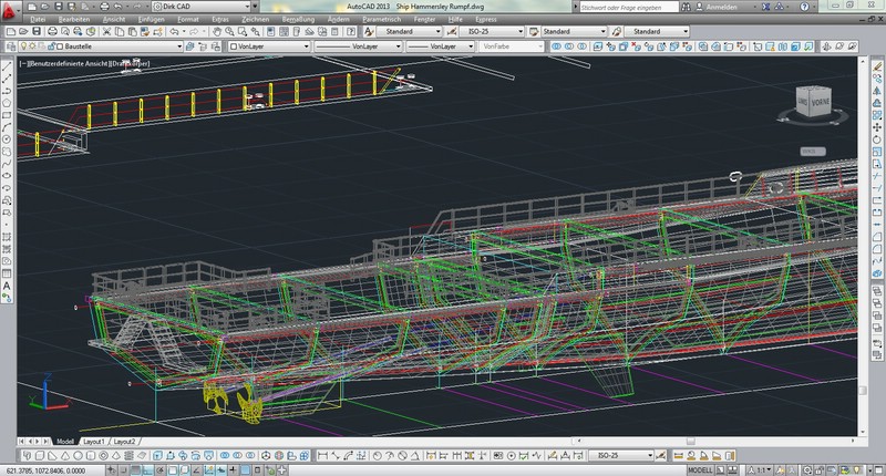

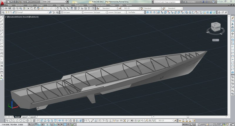

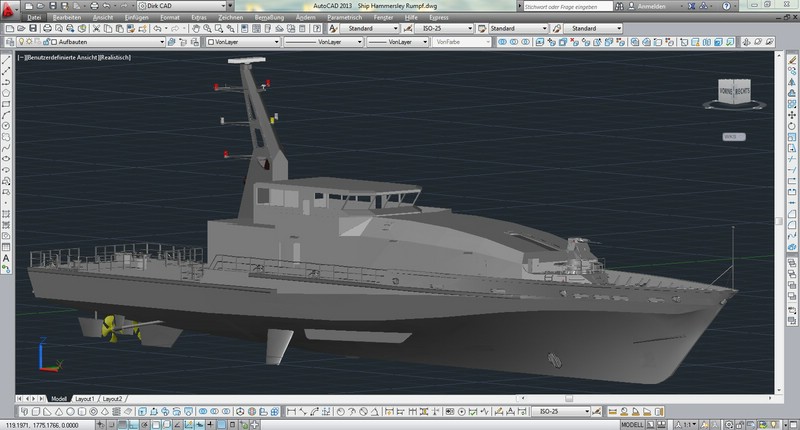

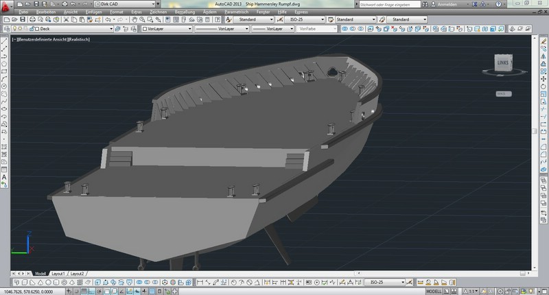

meine Zeichnungen sowohl auf 2D, als auch auf 3D Ansichten. Die Zeichnung für das Modell ist noch lange nicht endgültig fertig, doch wenn ich noch länger warten wollte, wüsste ich nachher gar nicht mehr wo ich mit dem BB anfangen sollte.

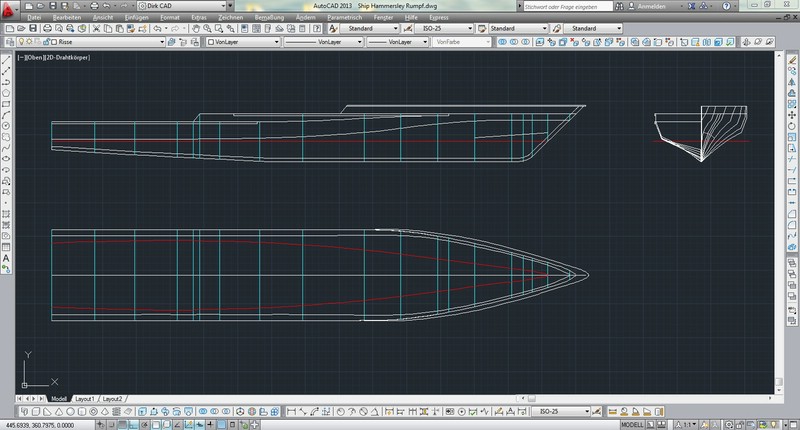

Hier erst mal die zeichnerische Entwicklung des Modells:

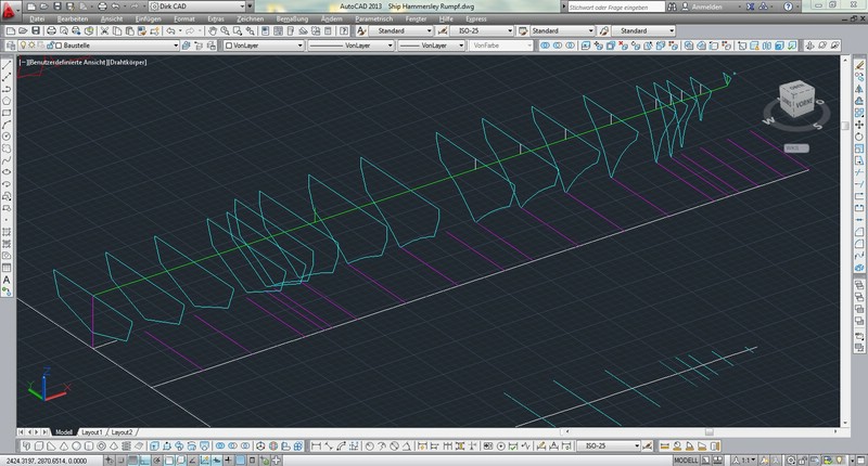

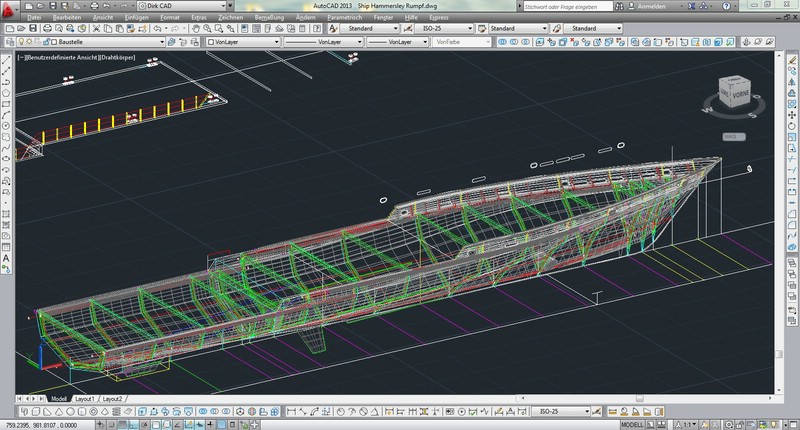

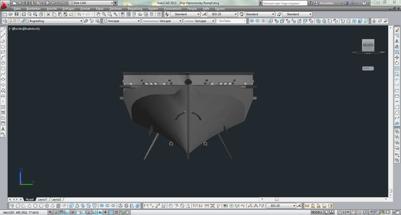

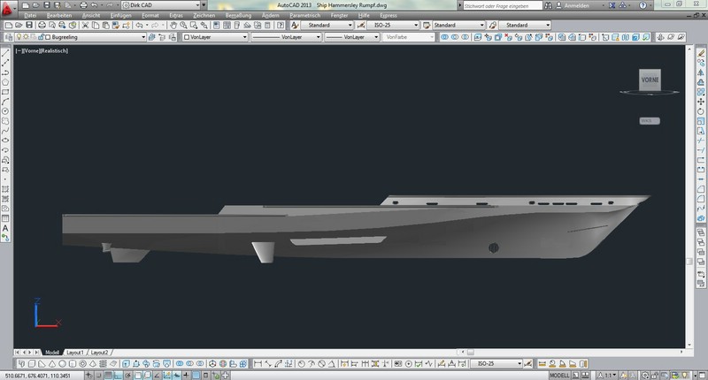

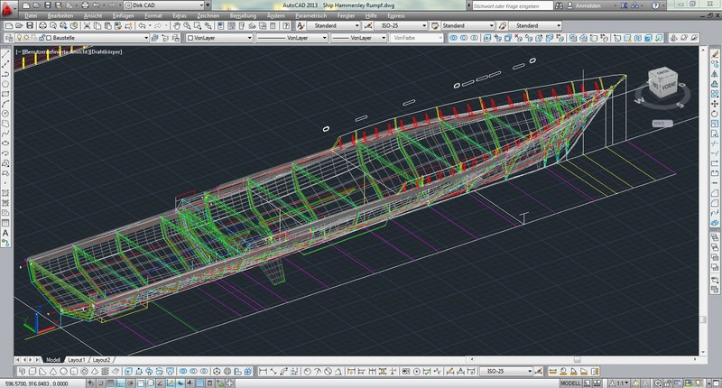

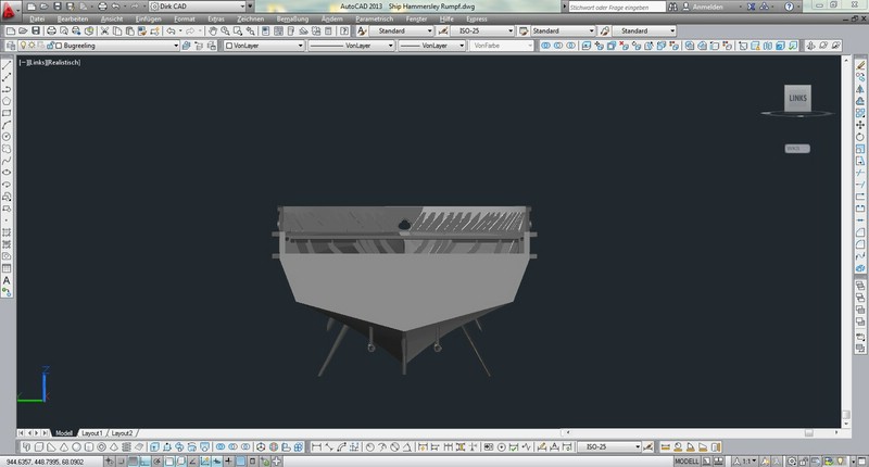

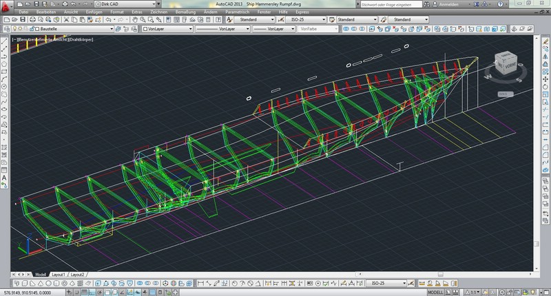

Grundsätzlich werden Seitenansicht, Draufsicht und Wasserlinienrisse benötigt um die Spanten zu ermitteln:

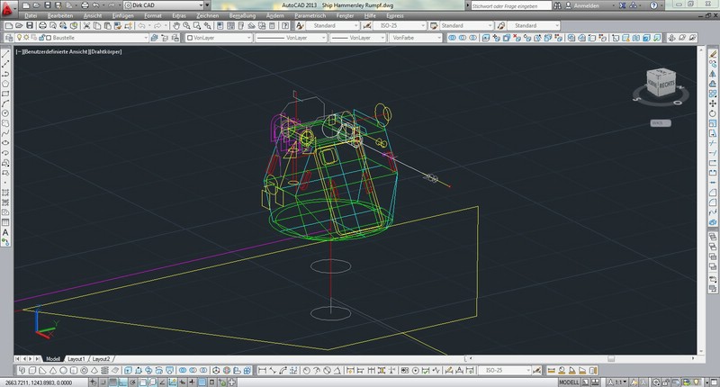

Die Spanten konnten nun gezeichnet und bereits in 3D auf Maß positioniert werden:
Danach konnten mit Hilfe der Spantmaße die Rumpfformlinien gezogen werden:

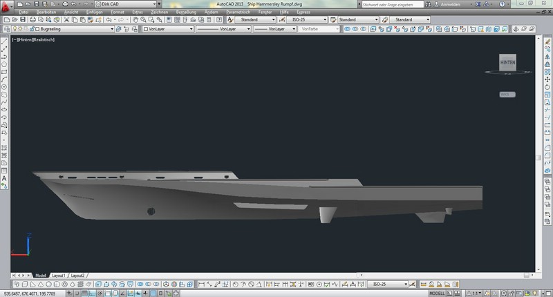

Nun konnte aus diesem Wirrwarr an Linien die Rumpfform entstehen:
Als nächstes war die Bugreeling an der Reihe, also wieder zeichnen, formen und in 3D fertigzeichnen:

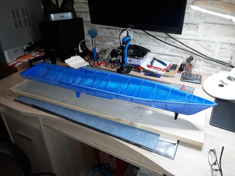

somit war der Rumpf erst einmal fertig für den anschließenden 3D Druck ... hier mal die Ansichten:

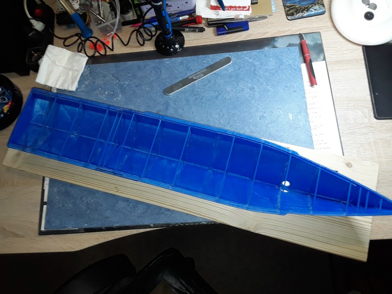

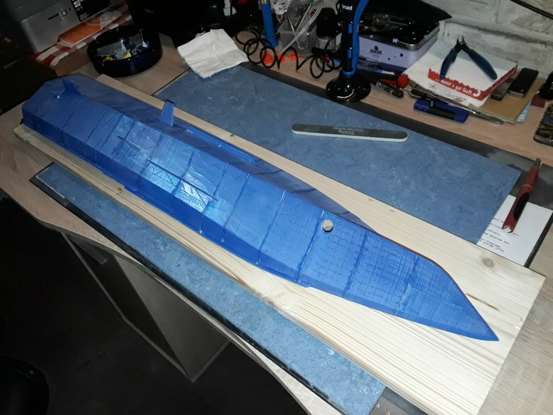

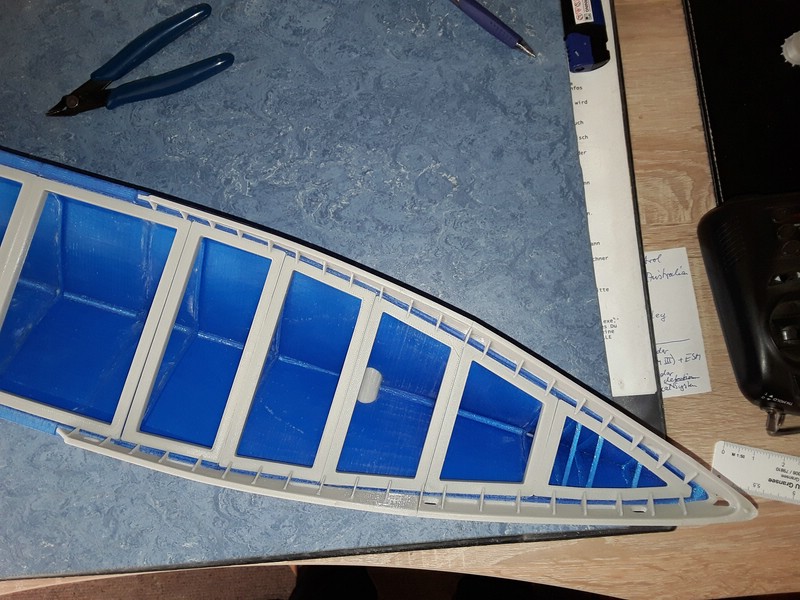

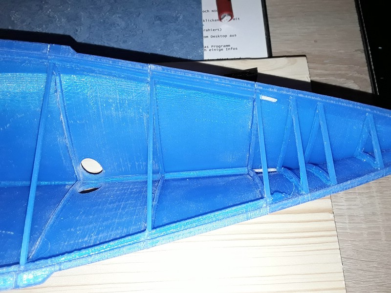

Für den anschließenden 3D Druck habe ich den Rumpf am PC in mehrere Segmente "zerschnitten" da mein Drucker nicht in der lage ist einen Korpus von 790mm Länge zu drucken. Also wurden dann die einzelnen Segmente ausgedruckt und nach dem Plan-Schliff fest miteinander gesteckt und verleimt. Hier nun der gedruckte Rumpf:

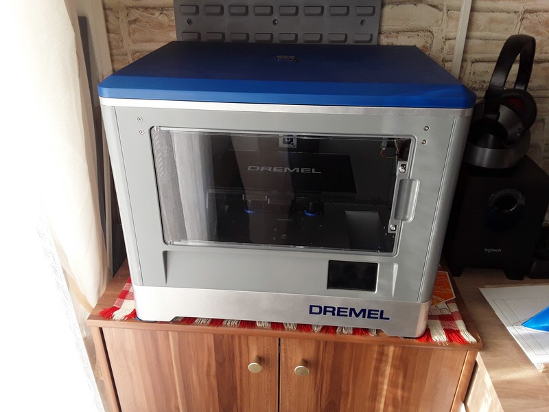

Und hier mal ein Bild von meinem fleißigen Helfer.
Ein einfacher Dremel 3D idea Builder, der mehr kann wie man vielleicht denkt, aber dazu später mehr.

Der Rumpf ist soweit fertig gedruckt, es folgt der leidige Schliff aber dazu später mehr.

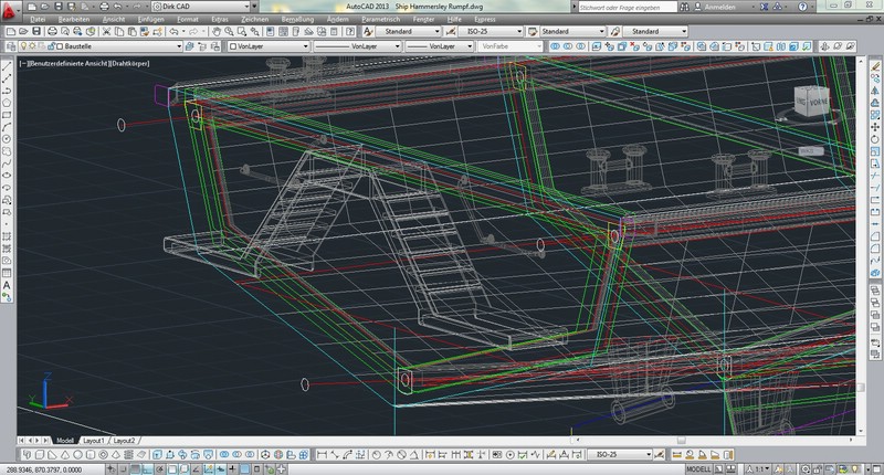

Dann ging es ans zeichnen der Hecktreppen:
Diese werden aber erst später gedruckt. Da sie als separates Element gezeichnet sind können sie jederzeit aus dem PC-Modell gesondert extrahiert werden.

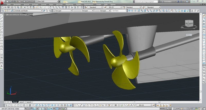

Weiter ging es dann mit den beiden Propellern, die wie in der Zeichnung schon zu erkennen ist entgegengesetzt (also Links-und Rechtsläufer) gezeichnet werden mussten. Hier mal 2 Bilder aus der Zeichnung ...
und nach dem Druck ...

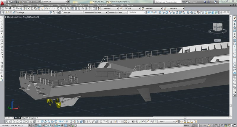

Dann ging es erst mal daran die Decks zu zeichnen. Diese werden später aber nicht gedruckt, sonder entstehen Scratch. Zusätzliche Elemente wie Kisten, Poller, Ankerwinde etc... werden dann wieder im §D Druck entstehen.
Die Decks wurden erst einmal unter Berücksichtigung der Poller und Reelingpositionen gezeichnet. Alles, also Poller, Reelinge und die entsprechenden Öffnugen der Bugreeling mussten beim Zeichnen kollisionsfrei mit einbezogen werden. Hört sich kompliziert an ist es aber nicht, wenn man weiß was man tut. Ist aber in der Vorausplanung sehr wichtig um spätere Probleme beim Bau auszuschließen.
Hier die Zeichnungen dazu:

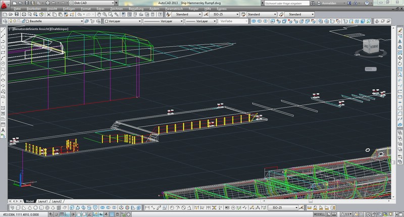

Anschließend waren die Reelinge dran. Diese werden später wohl aus Messingdraht entstehen, vielleicht aber auch gedruckt mal sehen was geht. Aber erst einmal müssen diese wohl oder übel gezeichnet werden.

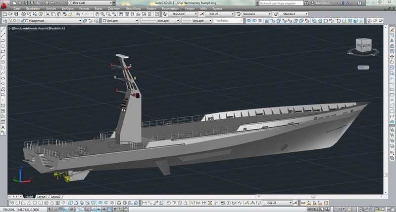

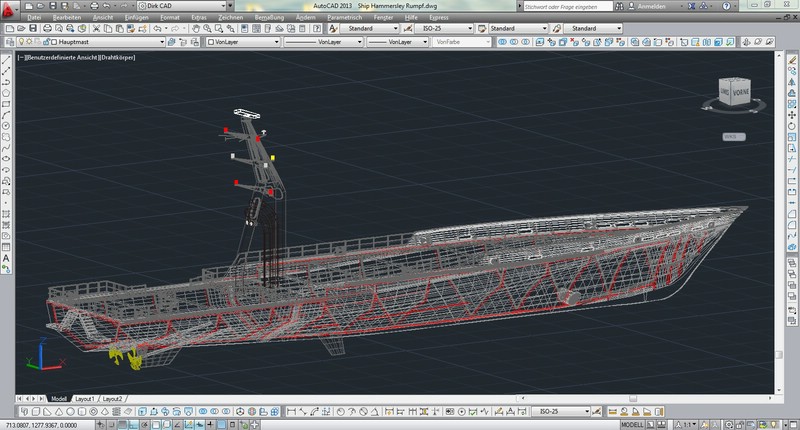

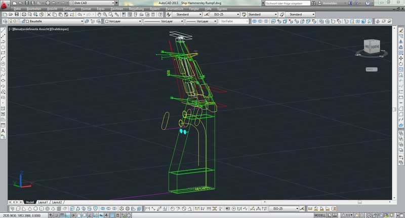

Kommen wir nun zum Mast des Schiffes. Auch hier wurde der Mast als Element gezeichnet, welches jederzeit aus dem PC-Modell für den Druck extrahiert werden kann.

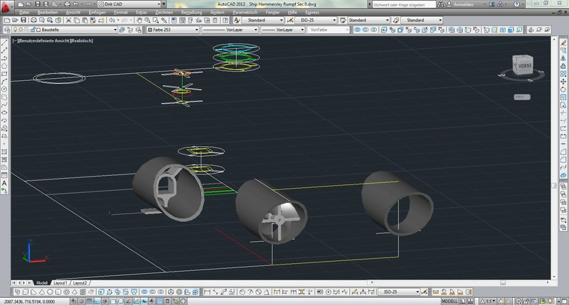

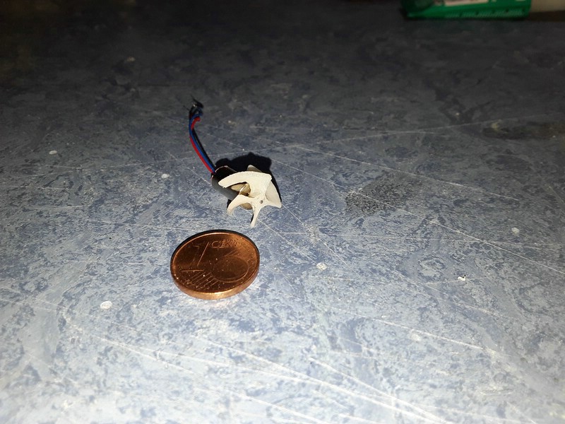

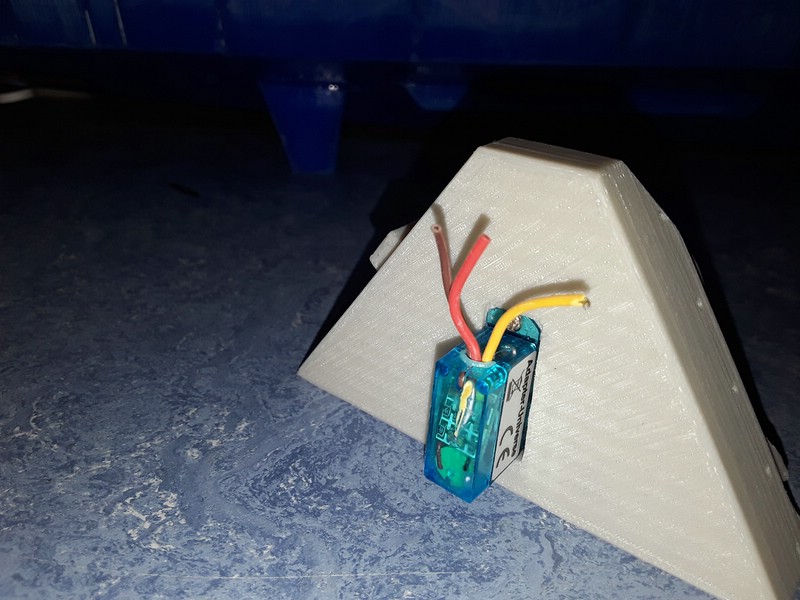

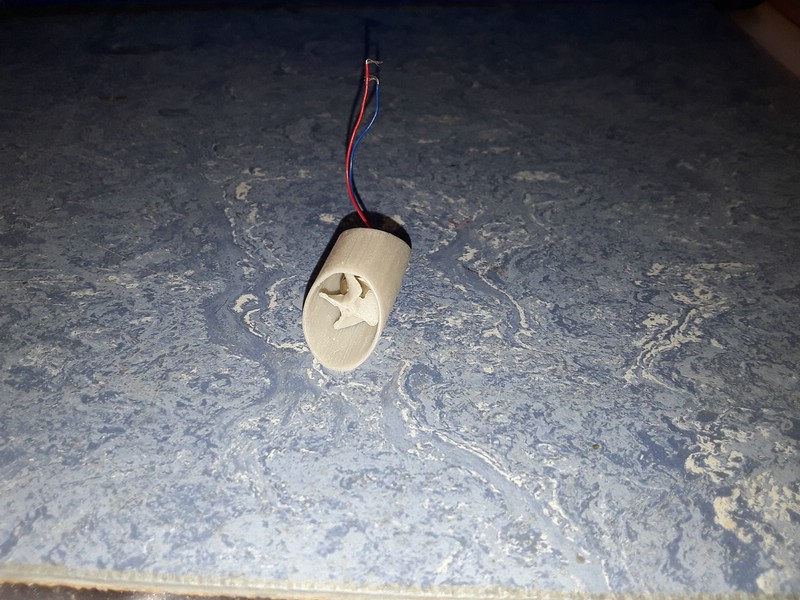

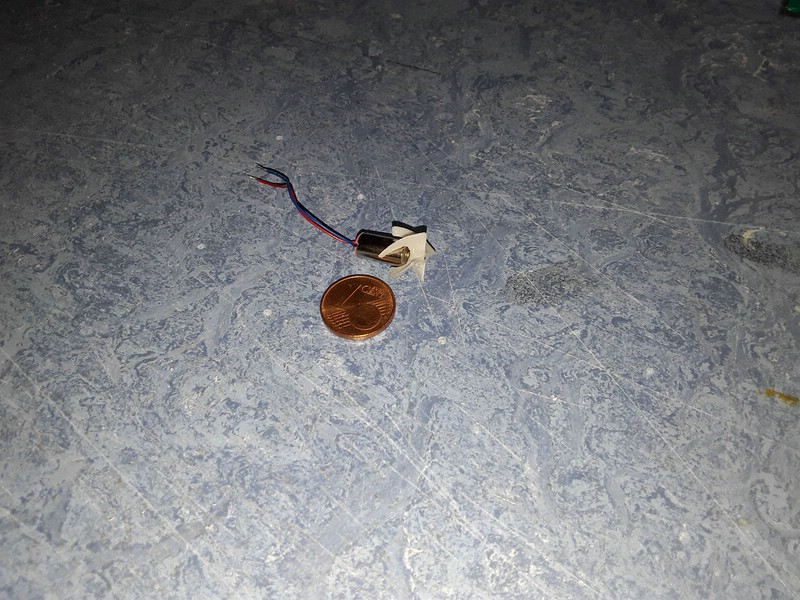

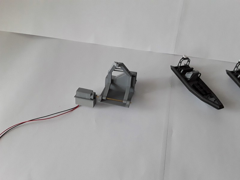

Bevor ich nun zu den Aufbauten komme, möchte ich noch rasch auf das Bugstrahlruder eingehen. Im gedruckten Rumpf war die Öffnung für das Bugstrahlruder bereist berücksichtigt worden, so dass ein nachträgliches Bohren entfällt. also wurden hier nur die sich aus der Zeichnung ergebenen Maße verwendet um auch hier eine separate Elementzeichnung für das Bugstrahlruder zu zeichnen. Mit 14mm Durchmesser und beidseitige durch die Rumpfform bedingte Schrägen nicht gerade eine Großraumwohnung, und das Ding musste auch noch so gezeichnet werden, dass tatsächlich ein Micromotor samt kleinem Propeller funktionabel verbaut werden können.
Also ran an die Zeichnung ...
... den Druck und dem anschließenden versäubern der Bauteile sowie dem Einbau des Micromotors.
Danach konnte das Bauteil in den Rumpf eingebaut werden.

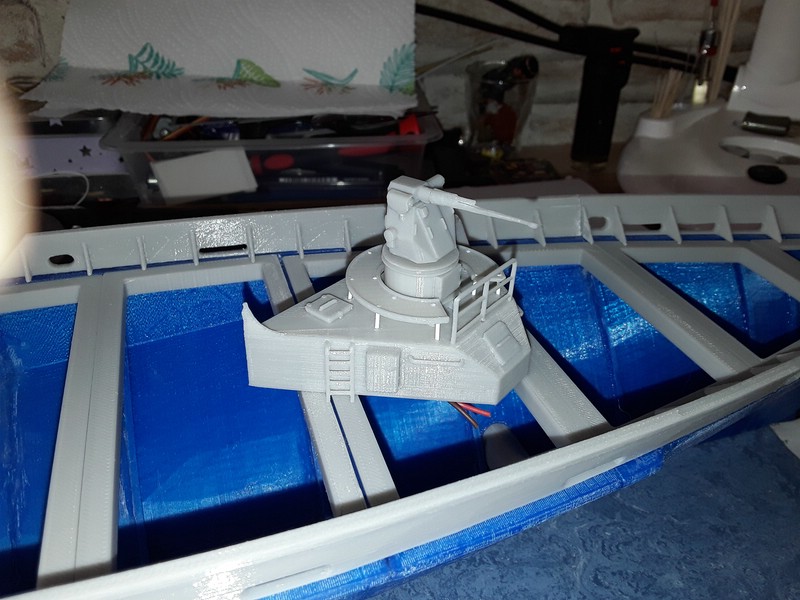

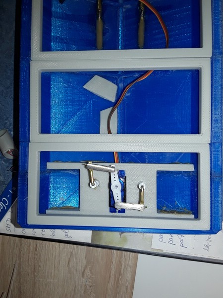

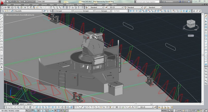

Jetzt kam das Geschütz an die Reihe. Zuerst wie gewohnt wurde die Zeichnungs"baustelle" eröffnet, da das Geschütz aus vielen kleinen Einzelteilen besteht. Außerdem liegt es in meiner Absicht das Geschütz mittels Servo beweglich zu gestalten, und somit musste auch das in meiner Zeichnung berücksichtigt werden.
der Geschützturm ...
... und hier das ganze Geschütz im 3D Modus.

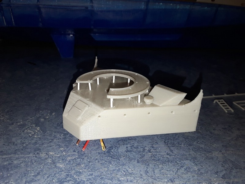

Nachdem alles zu meiner Zufriedenheit gezeichnet war, ging es auch gleich an den Druck der Einzelteile.
Nach dem Druck und dem groben versäubern erst mal Passprobe der Einzelteile machen:
Und ein Lenkservo passt auch, alles OK.
Und wo ich gerade dabei war habe ich auch gleich noch die Ruderanlage mit vorbereiteter Servohalterung gezeichnet ausgedruckt und in dem Rumpf verbaut.

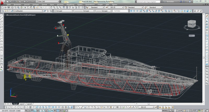

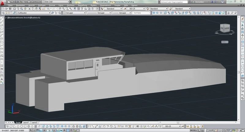

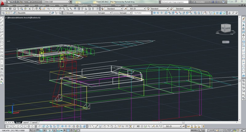

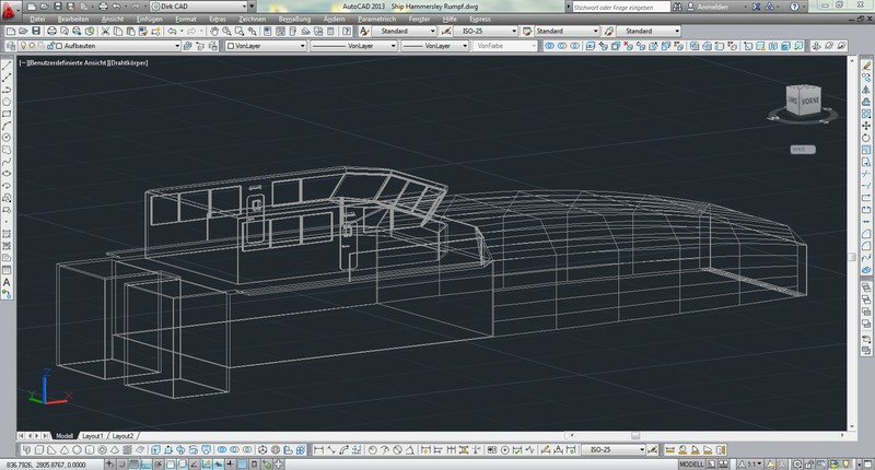

Dann ging es wieder an die Zeichnung. hier bin ich nun dabei, die Aufbauten zu zeichnen. Endgültig fertig bin ich damit noch lange nicht, aber hier schon mal ein Blick auf den aktuellen Stand:
so, Leute nun bin ich mit meinem BB auf aktuellem Stand der Dinge und werde nach und nach weiter berichten.

AutoCAD hast Du ja offenbar echt drauf, beruflich bedingt? Ich nutze Fusion360, bin aber nur Hobbyzeichner, für Deine Zeichnungen brauch ich wohl Jahre. ;) Die Drucke aus dem helle PLA sehen viel besser aus als die blauen, liegt eventuell wirklich nur am Filament oder sogar nur am Licht beim Fotografieren. Bei den hellen Teilen fallen mir nur ein paar wenige Retractfehler auf, ansonsten Top. Ganz ohne Nacharbeiten wirst Du beim FDM Druck nie auskommen, da brauchst Du schon SLA/DLP Druck, was wieder die Nachteile hat, dass Material mit der Zeit zu spröde wird. Ich drucke hauptsächlich ABS, da kann man die Oberflächen schön mit Aceton glätten.
Gruß, Olaf

nun ja, ich bin ausgebildeter CAD-Zeichner (Fachrichtung Bauzeichner und Produktdesigner), in AutoCAD und Catia. Fusion 360 habe ich zwar, nutze es aber nicht wirklich, da mir bei Fusion doch etliche Funktionen fehlen. Sieht aber alles komplizierter aus als es eigentlich ist. Habe auch schon so einiges an Projekten aus meinen CAD Zeichnungen umgesetzt, allerdings nicht im 3D-Druck sondern im Holzschiffle Bau. Vielleicht erinnerst Du Dich ja auch. Ich hatte seinerzeit hier im Forum verschiedene Bauberichte am Laufen

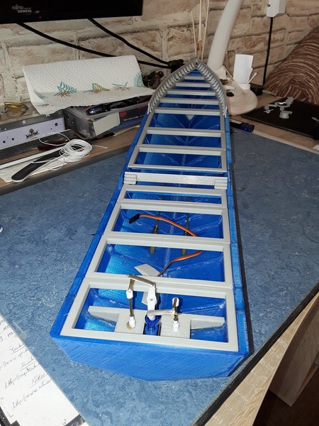

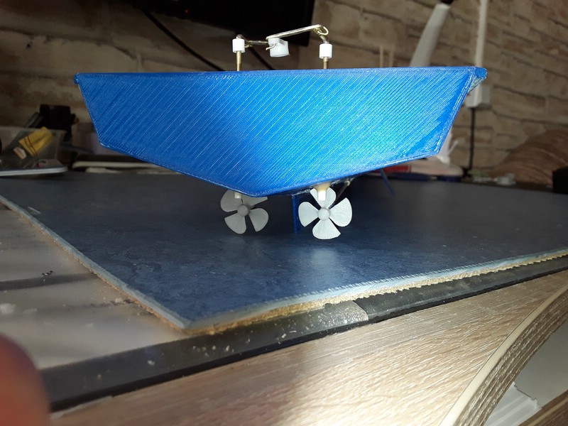

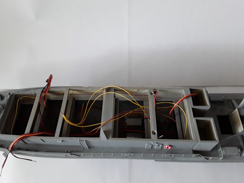

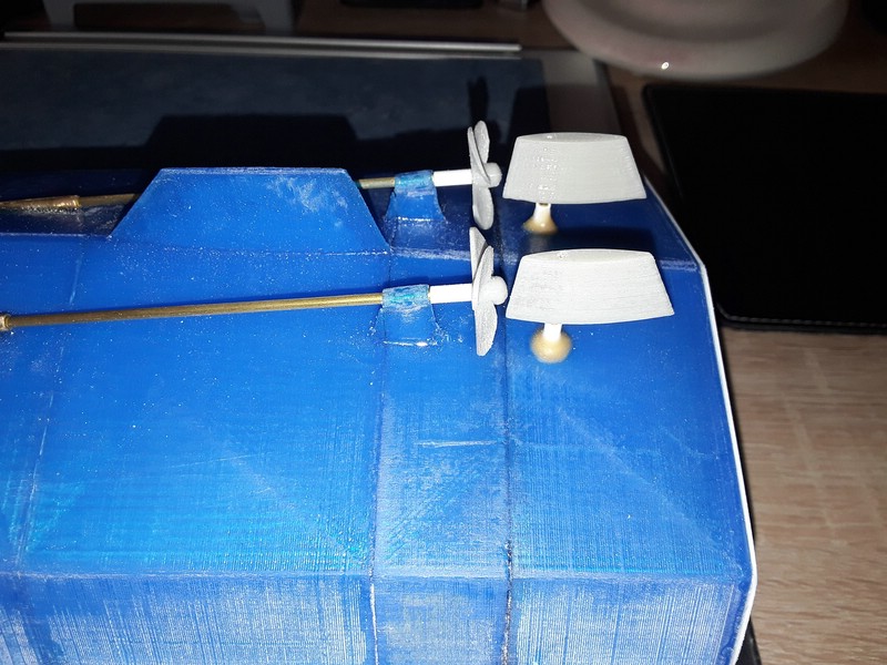

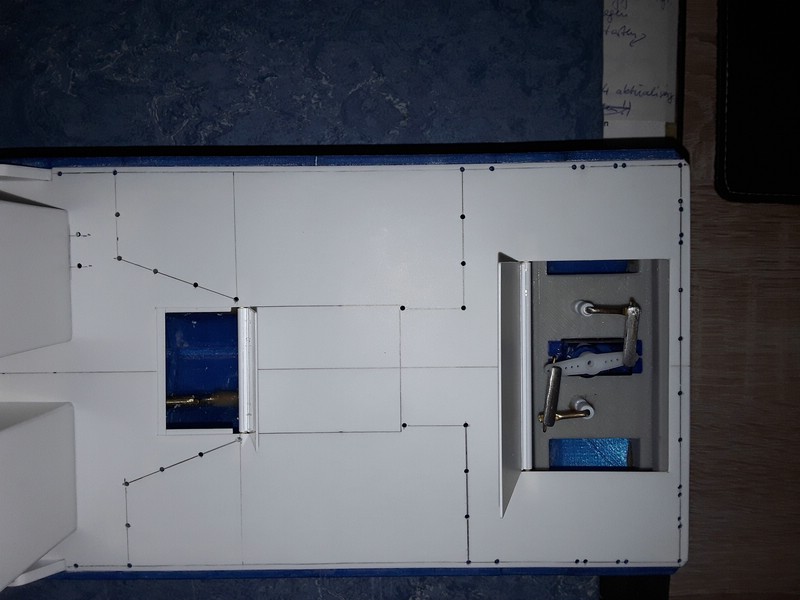

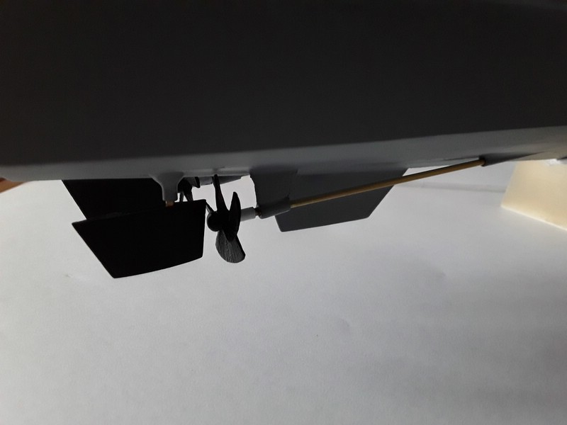

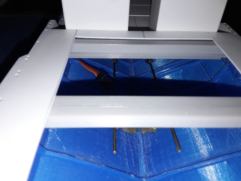

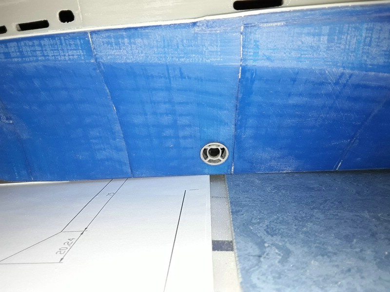

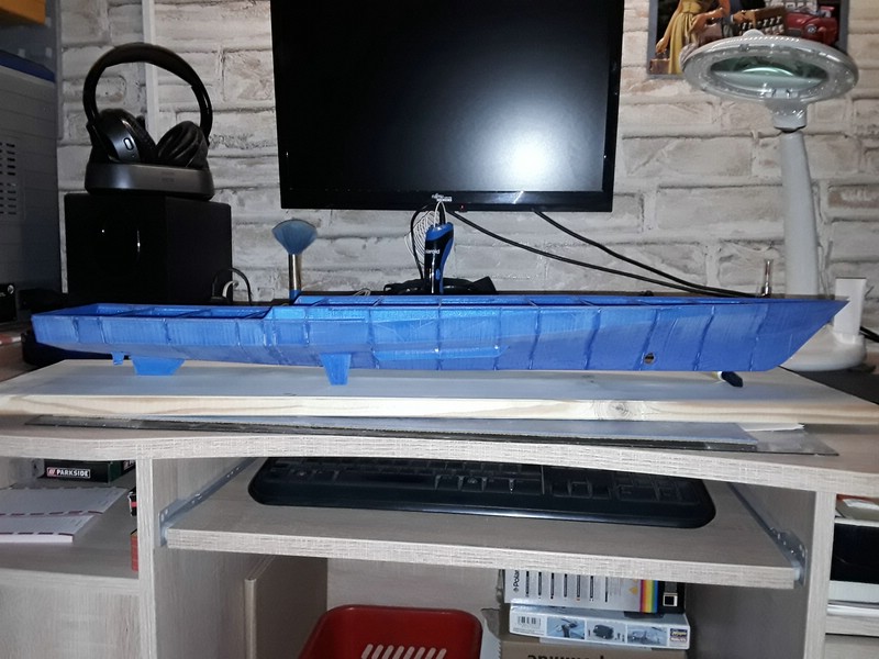

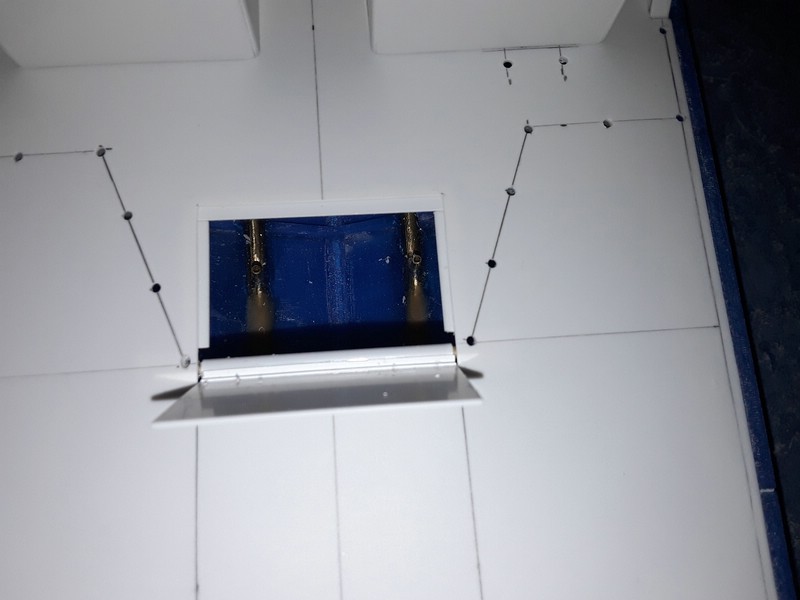

Ich habe meinem Böötchen schon mal die Antriebswellen eingebaut. Die Wellentunnel sind 4mm Messingrohr natürlich mit aufgesetzten Stutzen für die Schmierung. Die Antriebswellen bestehen aus 2mm Messingrohr innen mit 1mm Stahldraht verstärkt. Eingeklebt wurde das Ganze mit Stabilit Express. Danach wurde das Deck angefertigt aus 1mm PVC. Das Drucken des Decks wäre aus meiner Sicht nich sonderlich sinnvoll, zumal ich ja anfangs auch schon erwähnt hatte das ich neben dem Druck auch im Scratch bauen werde. Hier mal ein Paar Bildchen dazu:
... und hier die Wellen und Ruderanlage

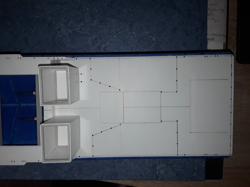

Ich habe das Deck mit zwei Öffnungsklappen versehen um später auch an die wichtigen Stellen (Schmierung und Ruderservo) heran zu kommen.

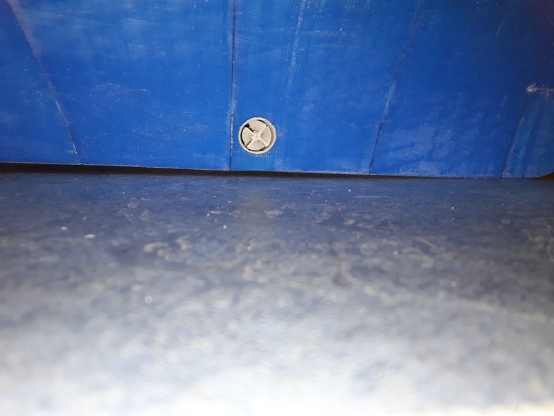

Danach ging es nochmal ans Bugstrahlruder, denn hier musste der kleine "Tunnel" den ich nochmal neu gestaltet habe, eingepasst werden. Dann habe ich meinem Minimotor einen ziemlich gewagten (also in der Herstellung gewagt!) neuen und sehr wirksamen kleinen Schraubenpropeller verpasst. Dieser sitzt fest auf der Motorwelle, dreht sich aber mit seinen Propellerflügeln um den Motor herum. Das bewirkt zum einen eine größere Saug- und Schubleistung zum anderen sorgt dies für eine gute Kühlung des Motors. Der Motor selbst ist bereits weitgehend wasserdicht, wird aber nach dem Einsetzen in den Tunnel nochmals versiegelt:

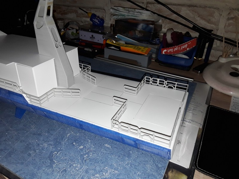

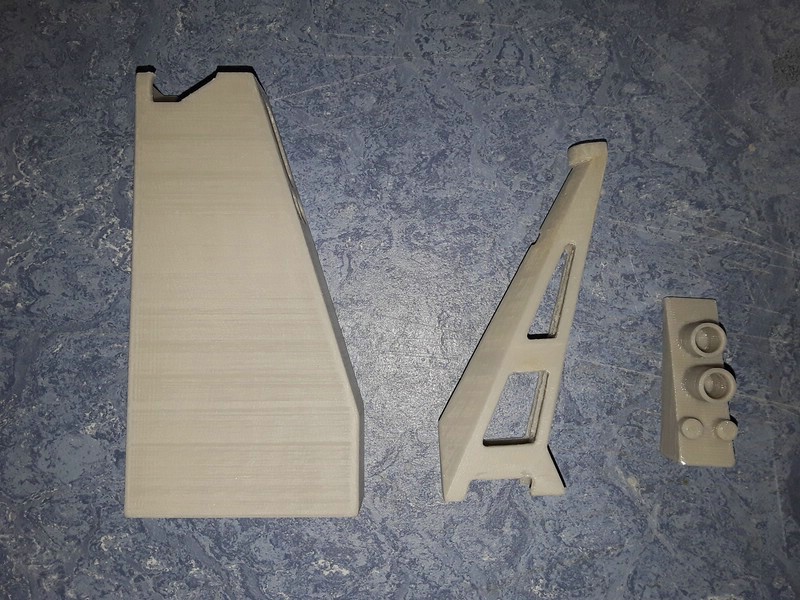

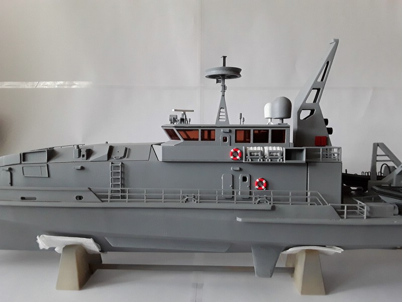

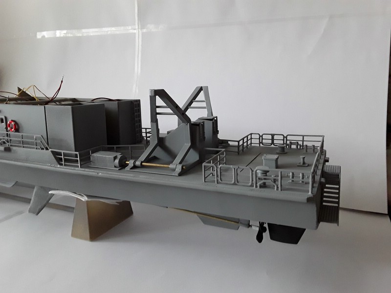

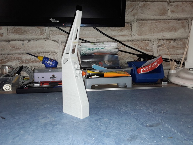

Weiter ging es dann mit dem Drucken des Hauptmastes. Diesen habe ich in 3 Teilen gedruckt, Oberteil, Unterteil und die kleinen Abzüge. Da hier noch einiges an Beleuchtung und sonstigen Gedöhns ran kommt erschien mir der Bau in einzelnen Teilen einfacher.

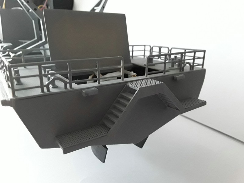

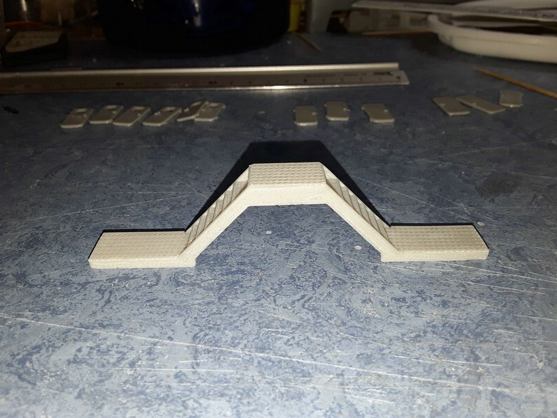

Danach kam die Hecktreppe an die Reihe. Auch diese besteht aus insgesamt 5 einzelnen gedruckten Bauteilen. Nach dem Druck ordentlich versäubert und geschliffen und eins zwei fix verklebt.

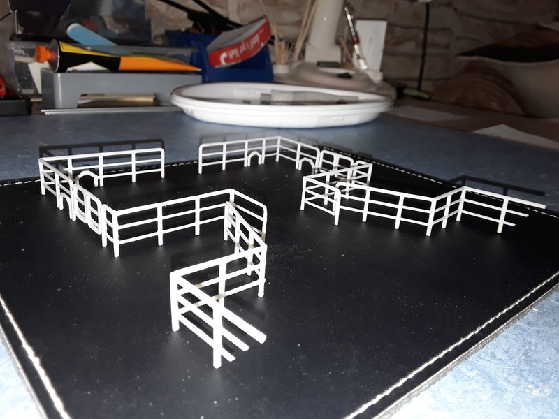

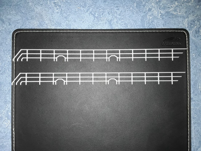

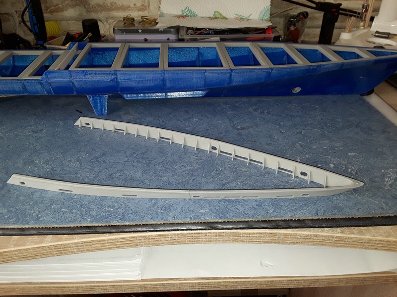

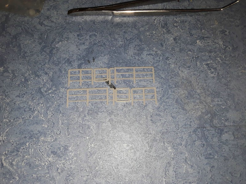

Nun ging es anschließend den Geländern/Reelingen an den Kragen. Zuerst die beiden Seiten, und danach kamen alle weiteren an die Reihe. Jedes dieser Geländer besteht aus mehreren gedruckten Einzelteilen. Was für eine Strafarbeit!!!

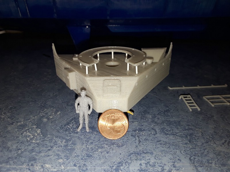

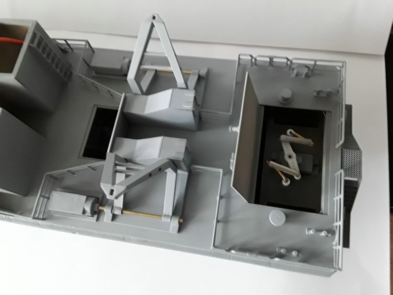

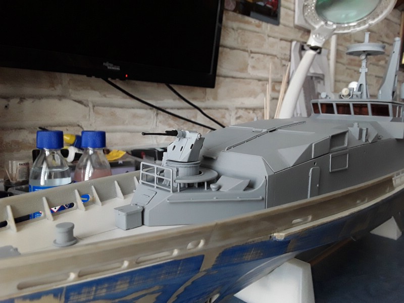

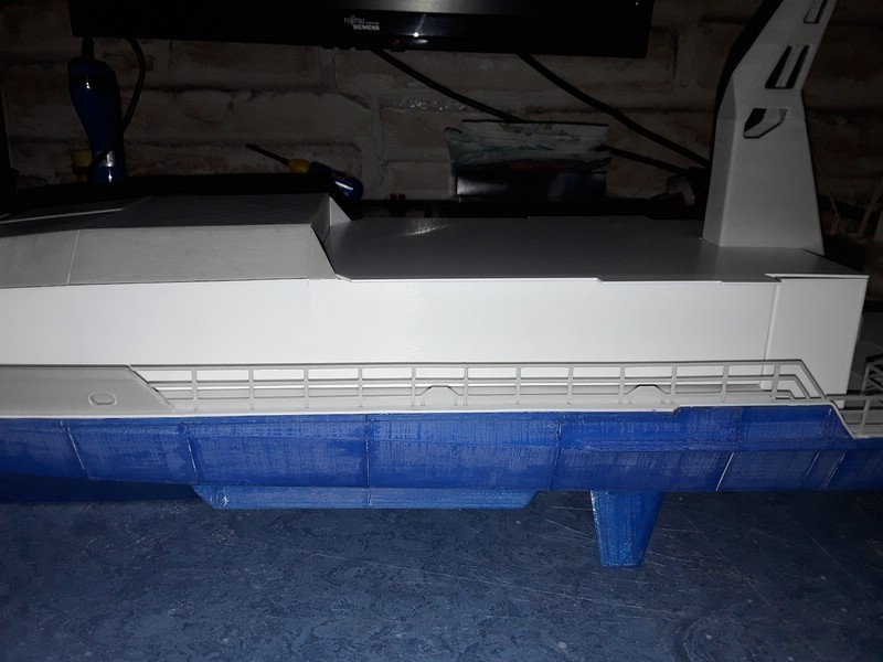

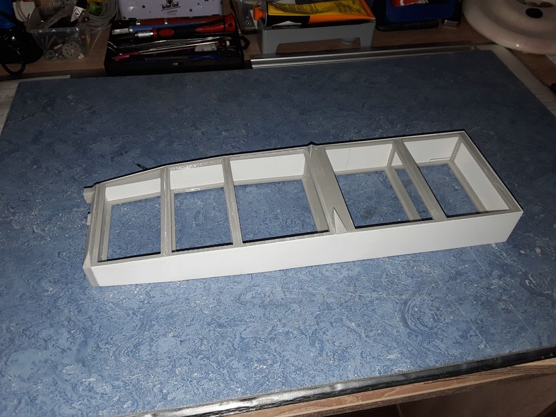

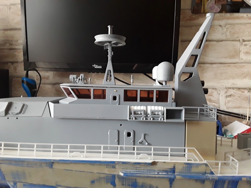

Zuguter letzt habe ich mich dann den vorderen Aufbauten zugewandt. Hier habe ich einzelne Rahmen gedruckt, und diese dann Stück für Stück zusammen gesetzt. Die Seitenwände sind auch hier im Scratch gebaut.
Danach kam sozusagen der"Deckel" druff. Das Dach besteht hier wieder aus 3 gedruckten Bauteilen, welche untereinander fest verleimt sind.

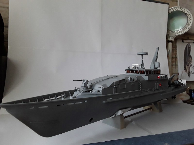

»mariner« hat folgendes Bild angehängt:

nun zum Update ... Da ich ja nach Zeichnung gebaut habe, sollte ja jetzt hoffentlich auch alles passen...
... und siehe da, es passt alles perfekt!

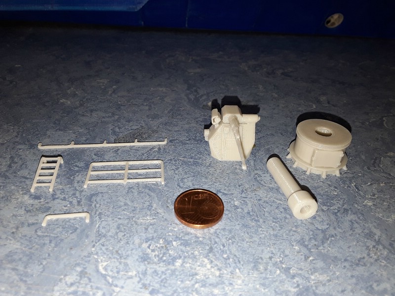

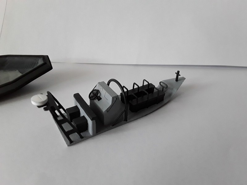

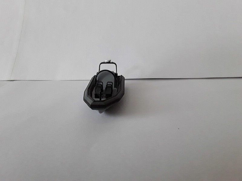

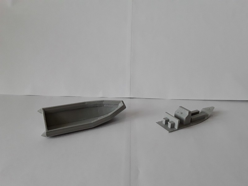

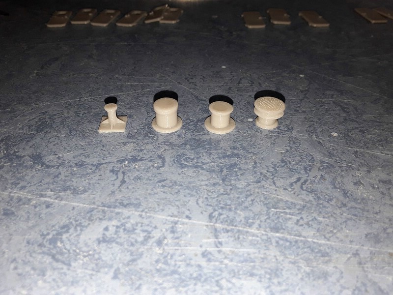

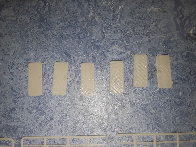

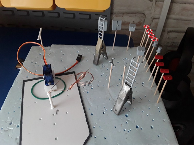

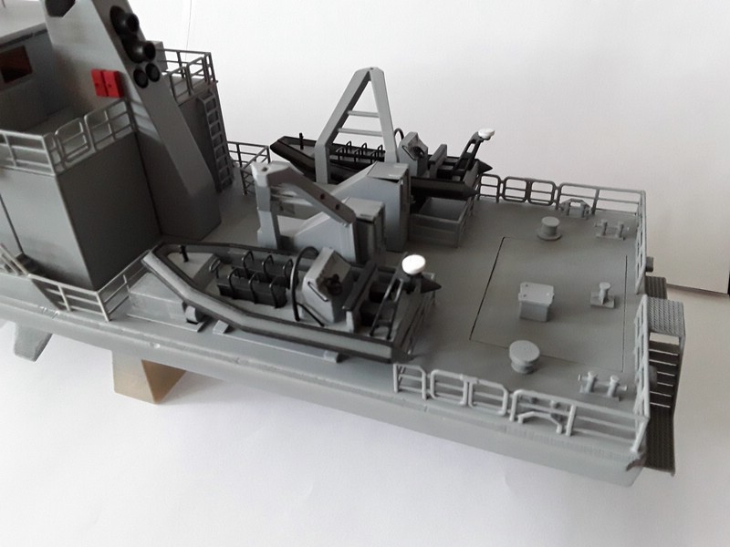

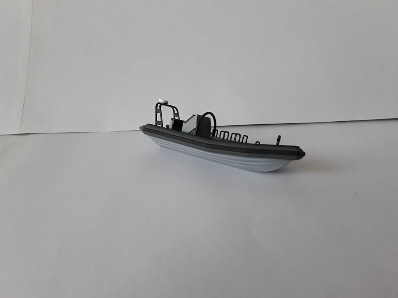

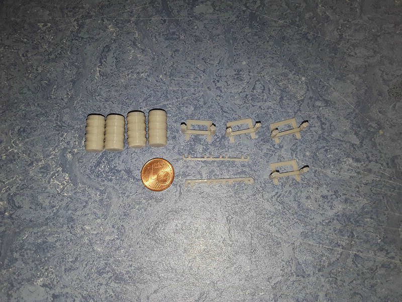

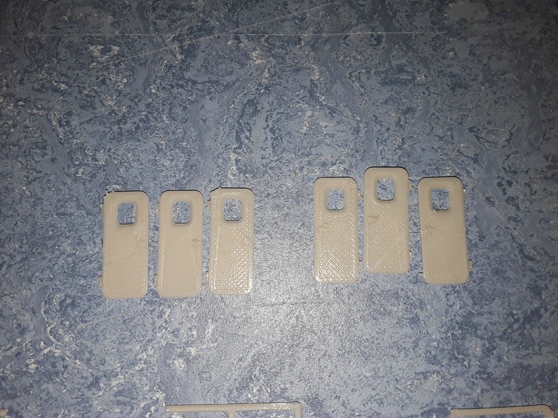

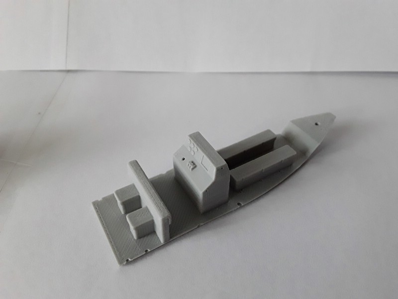

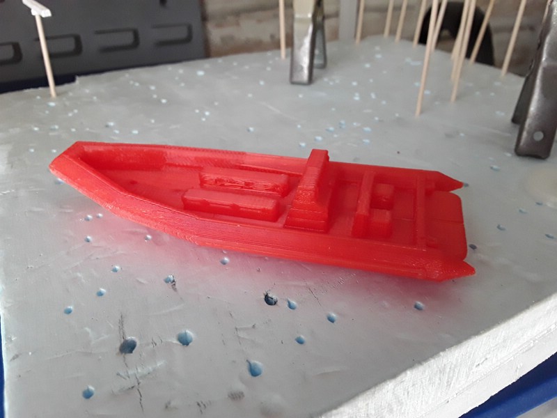

Nun ging es aber auch daran, die fitzeligen Kleinteile (Zubehör) herzustellen. Ebenfalls nach Zeichnung wurden dann nach und nach die folgenden Bauteile gedruckt:
Die Rettungsinseln samt Halterungen:
Die Leuchten (hier nur zwei abgebildet) insgesamt sind es 16, welche nach der Bearbeitung mit warmweißen SMD-Led's ausgestattet werden.
Verschiedene Decksutensilien:
Rettungsringe samt Halterungen und Steigleitern:
Linke und Rechte Türen:
und wieder mal Geländer diesmal fürs Oberdeck:
So, das war's erst einmal wieder.
Bis zum nächsten Mal.
Grüße Dirk

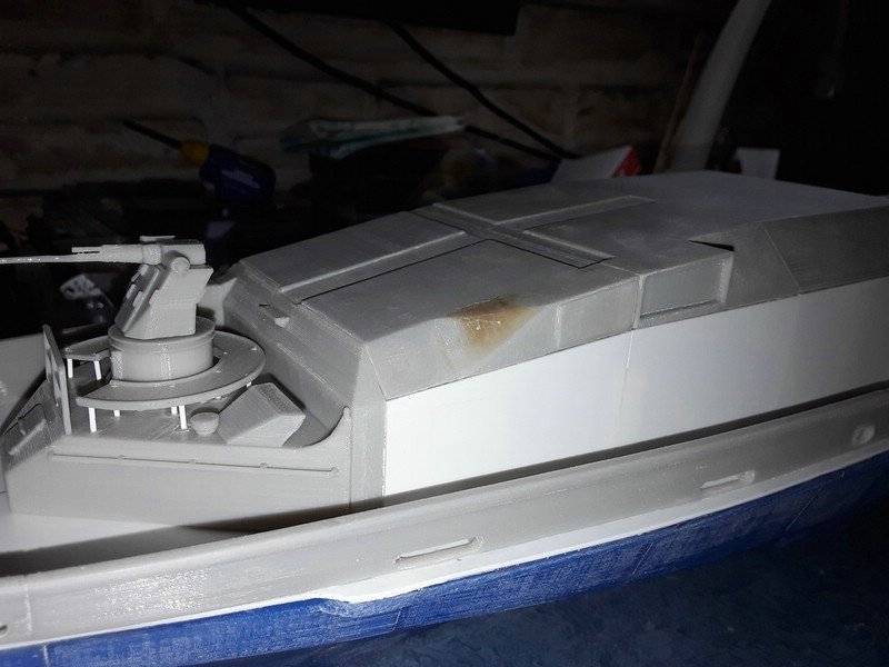

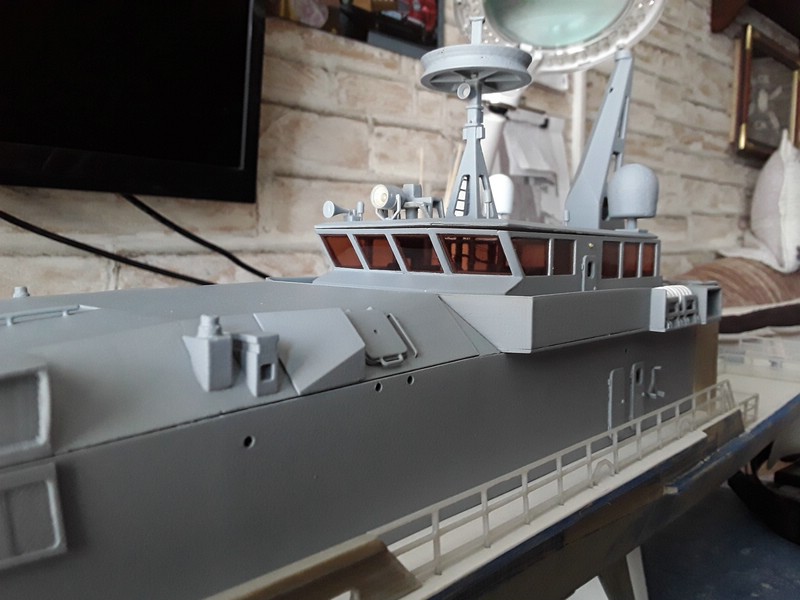

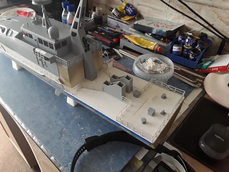

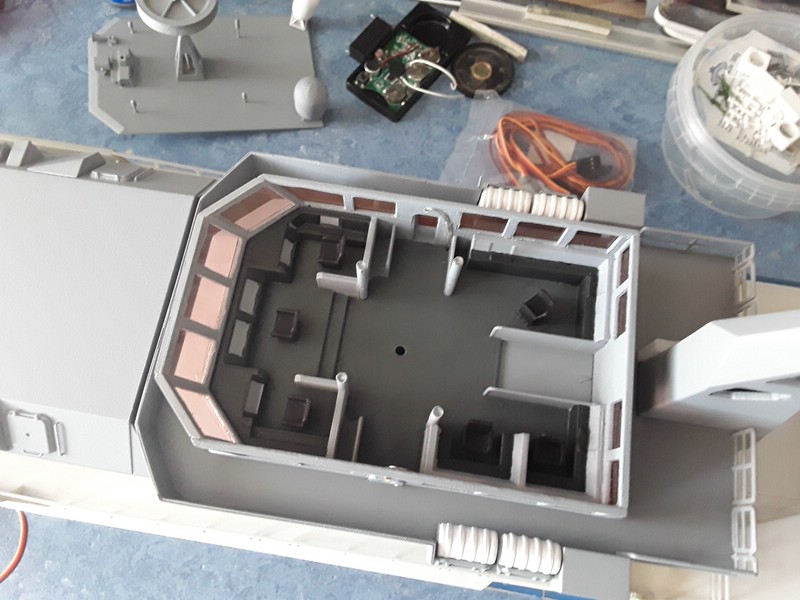

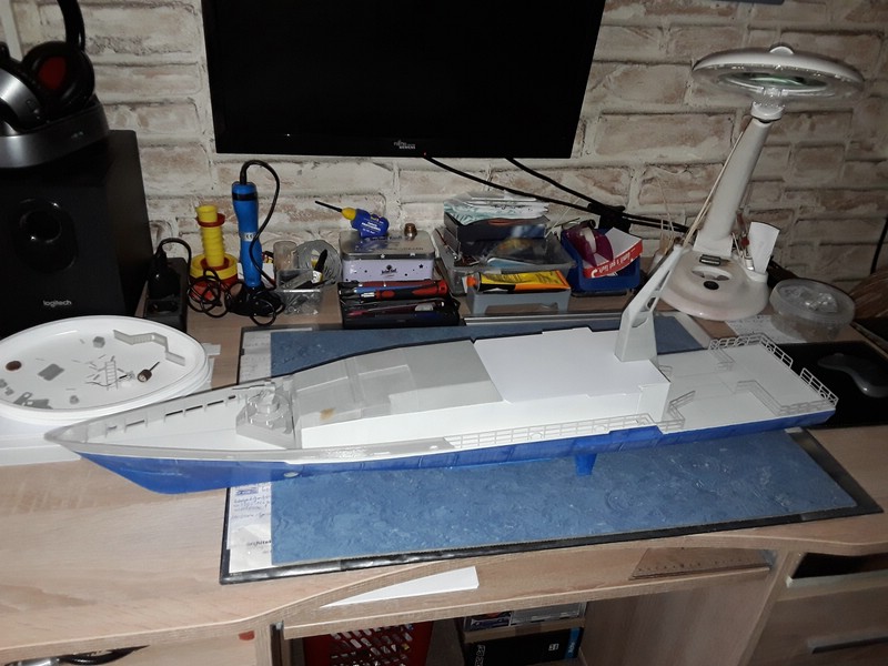

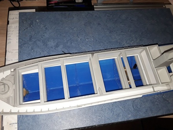

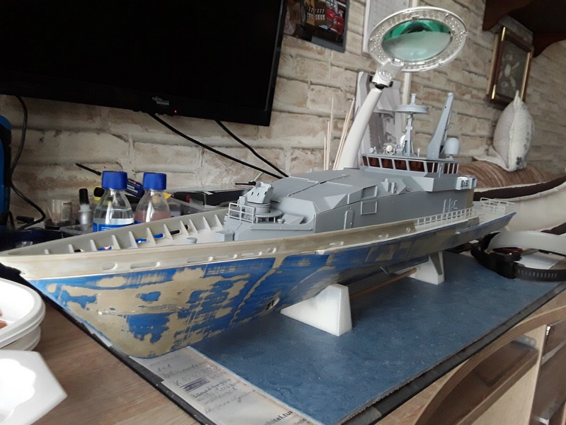

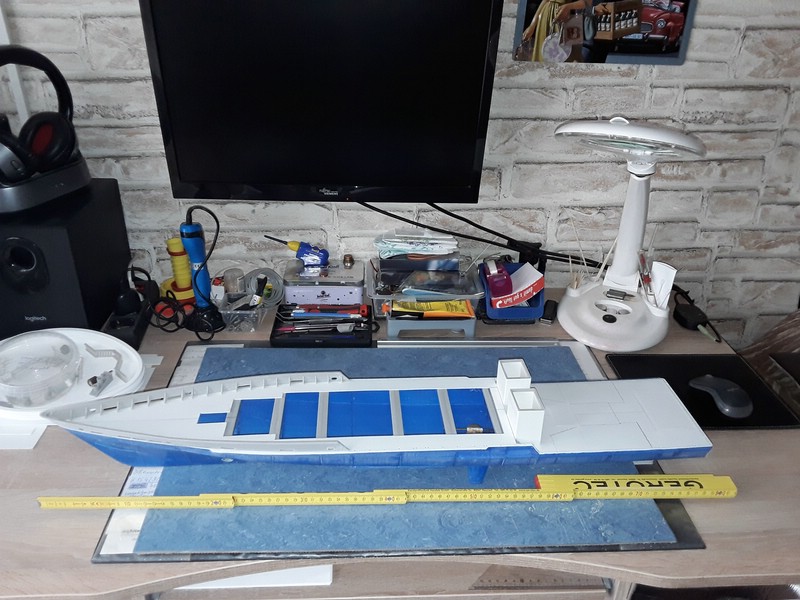

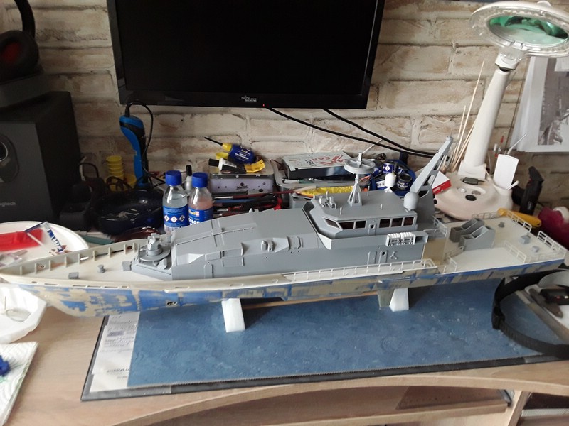

Nun auch von mir mal wieder ein kleines Update, denn ganz untätig war ich ja in letzter Zeit auch nicht.

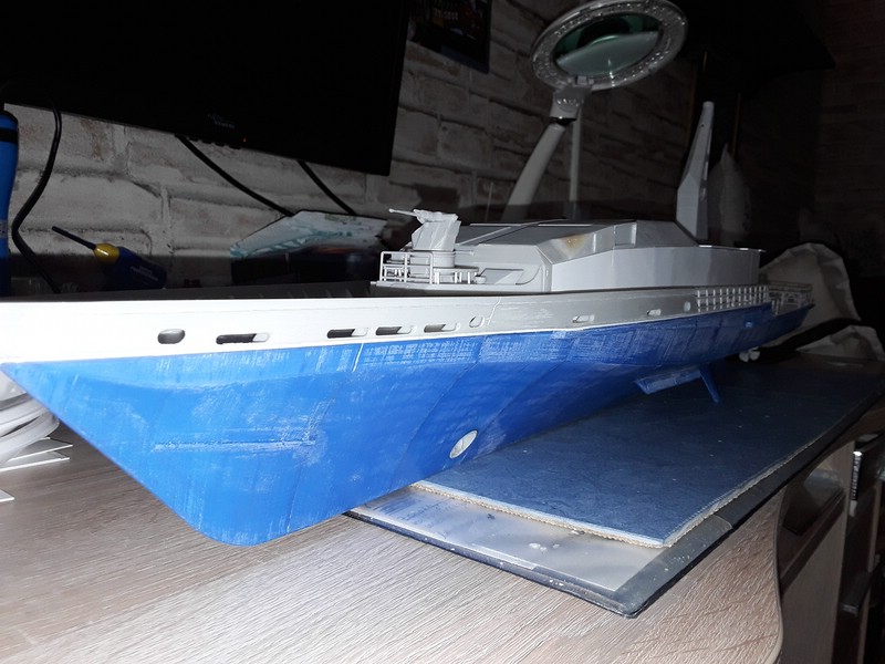

Der gedruckte Schiffsrumpf wurde erst mal verspachtelt und letztlich geschliffen. Nun kann wenn's Wetter mitspielt Farbe drauf. Des weiteren habe ich mich an den Aufbauten zu schaffen gemacht, soll heißen jedes (noch so winzige) Bauteil gezeichnet, und ab in den Drucker. Hier nun meine bis dato Ergebnisse, wobei ich erwähnen muss, dass noch nichts auf dem Deck verklebt wurde, ist alles erst mal nur aufgestellt.
Die Brücke wurde bereits im Vorfeld schon mal mit Led's (über den Türen) und auch im Dach integriert ausgestattet. Für den vorderen Radarbalken habe ich einen Antrieb gebaut (mittels umgebauten Servo). Auch ein klein wenig Inventar für die Brücke konnte ich mir nicht verkneifen, auch wenn man es später kaum sehen wird. Sämliche Scheiben der Brücke sind aus Cappuchino- Deckeln entstanden. Weitere Zusatzteile wie Rettungsringe nebst zugehörigen Haltern, Schaltschränke, Feuerlöschkästen, Leitern etc.. wurden ebenfalls gezeichnet und anschließend gedruckt, und warten nun auf den endgültigen Einbau.
Auch habe ich schon mal den ersten Prototypen der RIB-Boote gezeichnet und gedruckt, aber der gefällt mir noch nicht so richtig, da muss ich noch mal ran ...
Just in diesem Moment läuft der Drucker wieder und zaubert mir die nächsten Bauteile, nämlich die beiden Bootsausleger (kann man die auch David's nennen?). Diese sollen auch mittels Servoantrieb funktionstüchtig sein, was natürlich in der vorherigen Planung und Zeichnung bereits berücksichtigt wurde. Was die Funktionstüchtigkeit des Schiffes betrifft muss ich ab jetzt wohl etwas genauer unter die Lupe nehmen, damit auch alles was geplant ist in den Kahn passt.

Wenn ich die Bilder zu den Beibooten sehe würde ich eher Bootskran dazu sagen.
Eine anspruchsvolle Sache ,das in Funktion zu bringen.
Gruß Ronald

Hallo Leute,
wieder mal Zeit für ein Update meiner Baufortschritte.Diesmal habe ich mich hauptsächlich den RIB-Booten gewidmet. Wie aus dem letzten Thread bereits bekannt, war ich mit meinem ersten Prototypen der RIB-Boote doch recht unzufrieden. Also ran an den PC, und neu zeichnen. Hauptsächlich ging es mir um die Rumpfform, welche mir beim Prototypen doch zu flach erschien, und ein Wassertest meine Vermutung bestätigte. Also wie gesagt, neu gezeichnet und gedruckt, und nun war ich auch mit dem Ergebnis zufrieden, aber seht selbst:
Dann habe ich mit den Bootsauslegern angefangen. Diese sollen ja funktionabel sein, und von daher habe ich mich für einen parallelen Servobetrieb entschieden. Parallel betrieben heißt, ich verwende ein Servo im Originalzustand. An der Platine dieses Servos wird mittels Verlängerungskabel nur der Motor des zweiten Servos (in meinem Fall umgepolt) angelötet. So habe ich es erreicht, das beide Servos synchron in die gewünschte Richtung arbeiten. Hier im Bild das umgebaute Servo samt Kran (Bootsausleger).
Beide Krane (ich leg mich jetzt mal auf Krane fest :nixweis: ) habe ich dann erst mal an Deck verbaut, um die Passgenauigkeit zu testen.
und mit erst einmal aufgelegten Rib-Booten schauts dann so aus:
Wie Ihr bereits geshen habt, hat das Schiff mittlerweile auch seine Farbe bekommen, die Geländer wurden angebaut, einiges an Zubehör kam an Bord, und auch die Hecktreppe sowie die Heckleuchten wurden angebaut.
Auch wurden Ruder und Schrauben nun befestigt.
Ein erster Fahrtest in der Badewanne wurde erfolgreich absolviert, und das Boot nimmt auch langsam seine endgültige Form an.
Hier mal ein erster Einblick in meine spätere Steuerzentrale, wo alles was funktionieren soll zusammen läuft. Hier werden die Akku-Packs, der Empfänger, die Ansteuermodule für die verschiedenen Beleuchtungen und das Soundmodul ihren Platz finden.

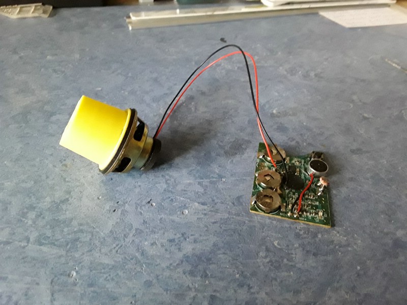

Das "Soundmodul" ist eigentlich gar kein Soundmodul in dem Sinne wie viele von euch es wahrscheinlich kennen. Ich habe mich für eine weitaus kostengünstigere Variante entschieden, die aus meiner Sicht viel praktischer ist. Ich habe mir bei Amazon ein sogenanntes Grußkartenmodul gekauft. Dieses Modul verfügt über ein intergriertes Micro, über welches der Speicher mit jedem x-beliebigen Geräusch bespielt werden kann. Einzig der ursprüngliche Lautsprecher wurde von mir ausgetauscht, und durch einen kräftigeren ersetzt. Ein auf den LP gesetzter Schalltrichter verstärkt das entsprechende Geräusch auch noch. Hier mal ein paar Bildchen und ein Video dazu:
und hier das Video dazu:
https://www.youtube.com/watch?v=RJJshRw4di0

Ich bin schwer beeindruckt :respekt:
Gruß Rainer

Ich war bei Deinem Projekt nicht mehr up-to-date... mir ist gerade der Mund offen stehen geblieben...
Unglaublich was du seit meinem letzten Besuch in deinem BB erschaffen hast , all die Details :sabber: :respekt:
Für mich ist diese Art Modellbau Sciene-Fiction... Alleine schon die Programme würden mich zur Verzweiflung bringen... kämpfe schon wenn ich mit Photoshop Decals machen möchte :pfeif:
Genug gelabert... ganz großes Kino von Dir :thumbsup:

Hallo Dirk,
da bin ich sowas von bei Gustav.
Super Modell bis hierher.
Das Bild mit der Gesamtansicht sieht genial aus.

Der Kahn gefällt mir wirklich gut, ein schönes Beispiel was mit 3D Druck schon möglich ist. Und vor Allem macht es Lust, wieder an meinem Pott zu arbeiten, es wird ja ein Mischprojekt aus CNC Fräsen, 3D Druck und Handarbeit.
:respekt:
Gruß, Olaf

Bin heute auf der Arbeit auf 'ne grandiose Idee gekommen ... Ich habe ja die RIB-Boote nun gebaut 'ne? ... aber an denen funktioniert nichts :huh: ... das geht gegen meine Moral!! ERGO ???
Ich drucke sie nochmal, und baue auch hier (zumindest bei einem der beiden RIB-Boote) eine RC-Fernsteuerung rein. Jepp! das isses! 8o 8o Ein 10 cm RIB-Boot mit Fernsteuerung sollte machbar sein. Habe ja ab Mittwoch einige Tage frei ... die Idee ist da, die Lust ist da, die Zeit ist da, Material ist auch da, und der Drucker ist noch vorgeheizt ... da kann ich gar nicht anders.
Bis denne
