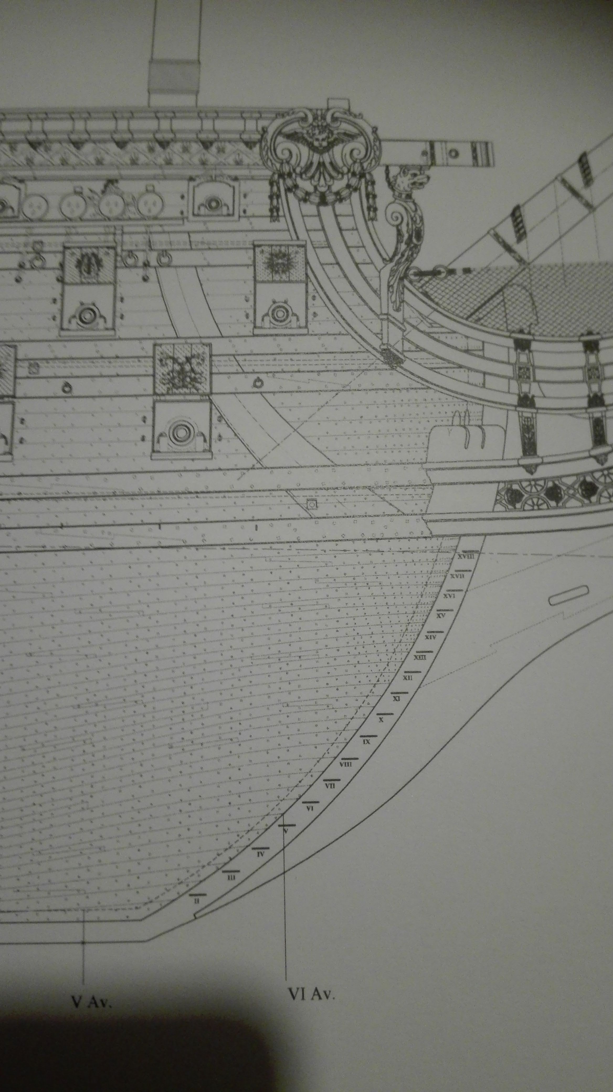

Hier die Originalzeichnung auf Leinen aus dem Pariser Marinemuseum. Die Quellenlage ist dünn.
Hier die Planansicht und das Hellermodell imVergleich.

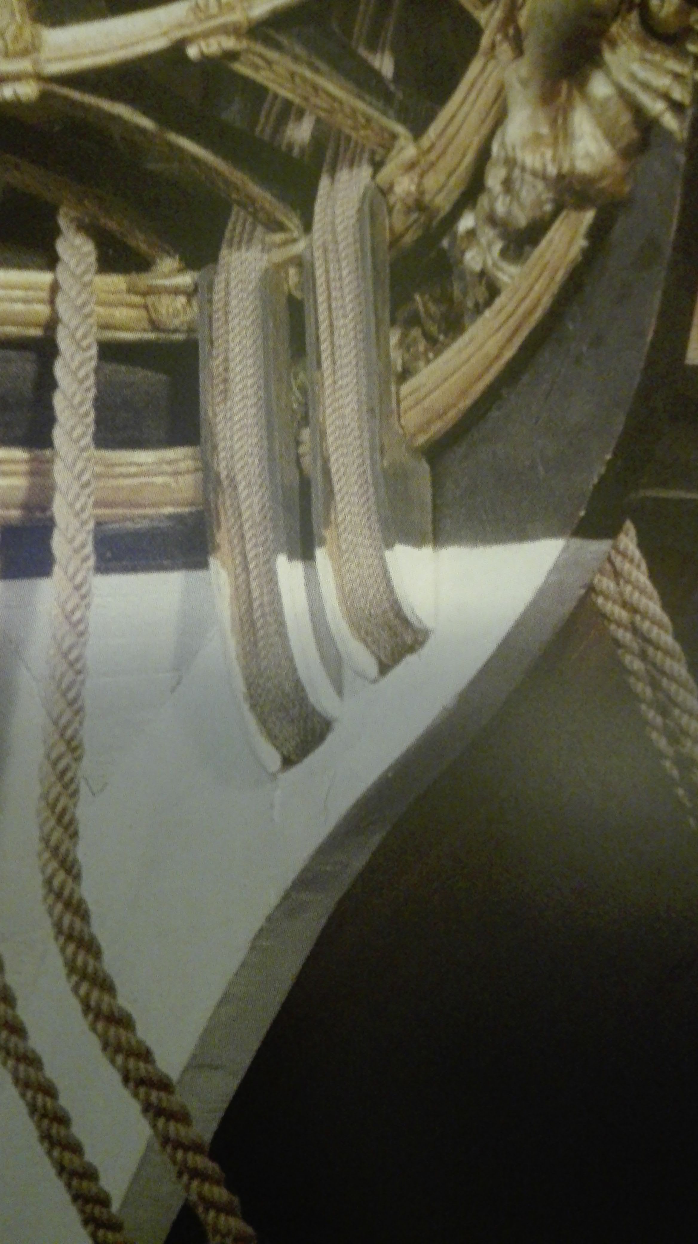

...bevor Fragen aufkommen - ja die Wasserlinie wird nach oben versetzt und zwar so, daß sie auf der Oberkante des untersten Barkholzes liegt. Das ergibt sich aus den (nicht unumstrittenen) Ancreplänen und anderen Quellen - z.B. Af Chapman (nicht stramm contemporär, aber authentisch).
Der Wasserstag, der den Bugspriet nuch unten spannt ist damit - mit denn beidennGatts- unter Wasser...
so wird es auch am Ancremodell mit dem weißen Unterwasserschiff gezeigt.

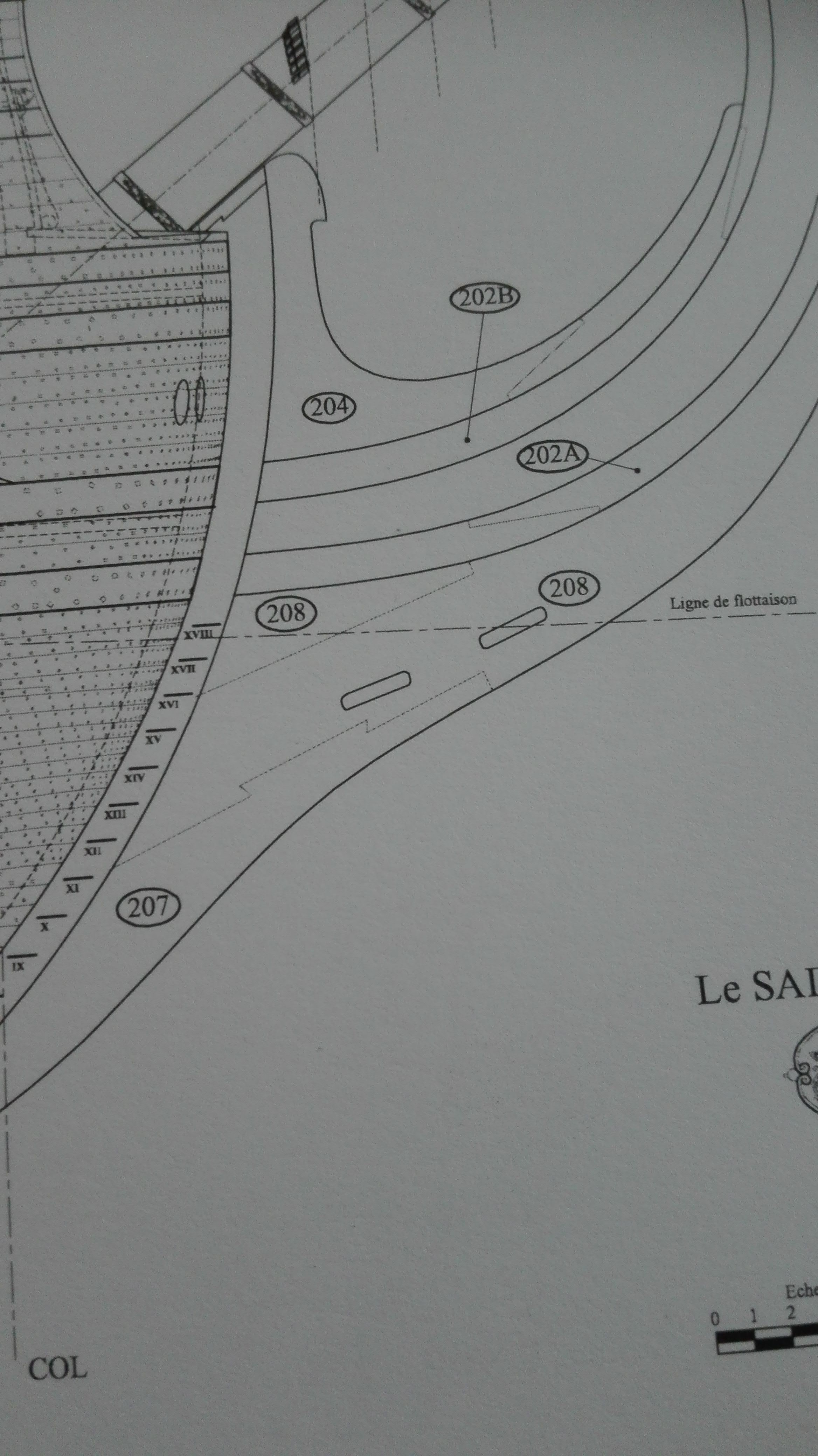

Hier noch der Galionscheg aus dem Ancreplan und vom Hellermodell als kleiner Frustrationstoleranztest.
*frz.Kriegsflagge bis 1789 und dann nochmal Mai und Juni 1940. :grins:

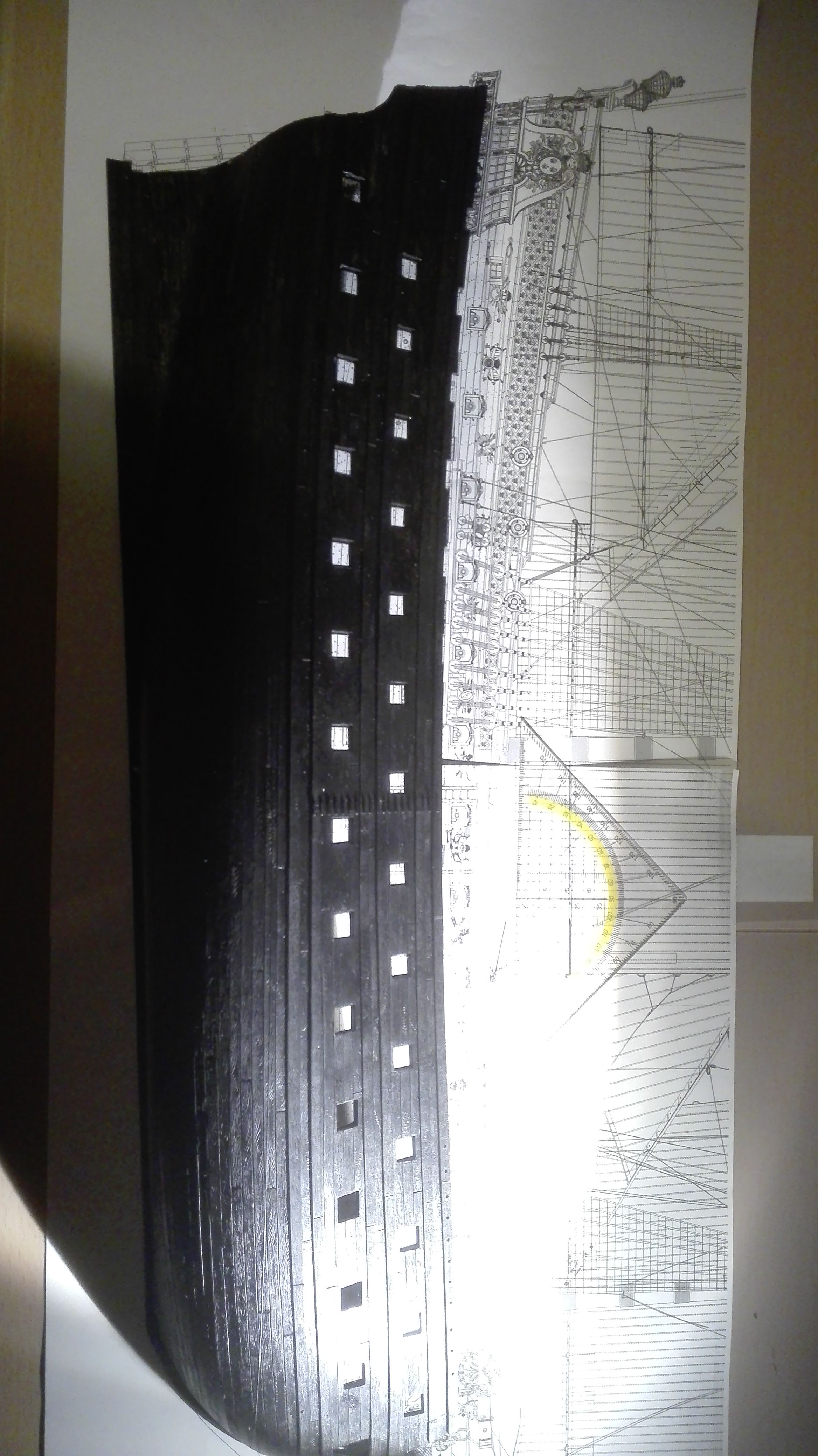

Bin auf dem Weg zum Kopierladen, die 1/96er Zeichnung der SAINT PHILIPPE um 104,34% vergrößern zu lassen. Bilder gibt's nachher.

Die Kopiererei hat geklappt - die Maße stimmen.
Sogar die Treppe ist an der exakt gleichen Stelle!!!

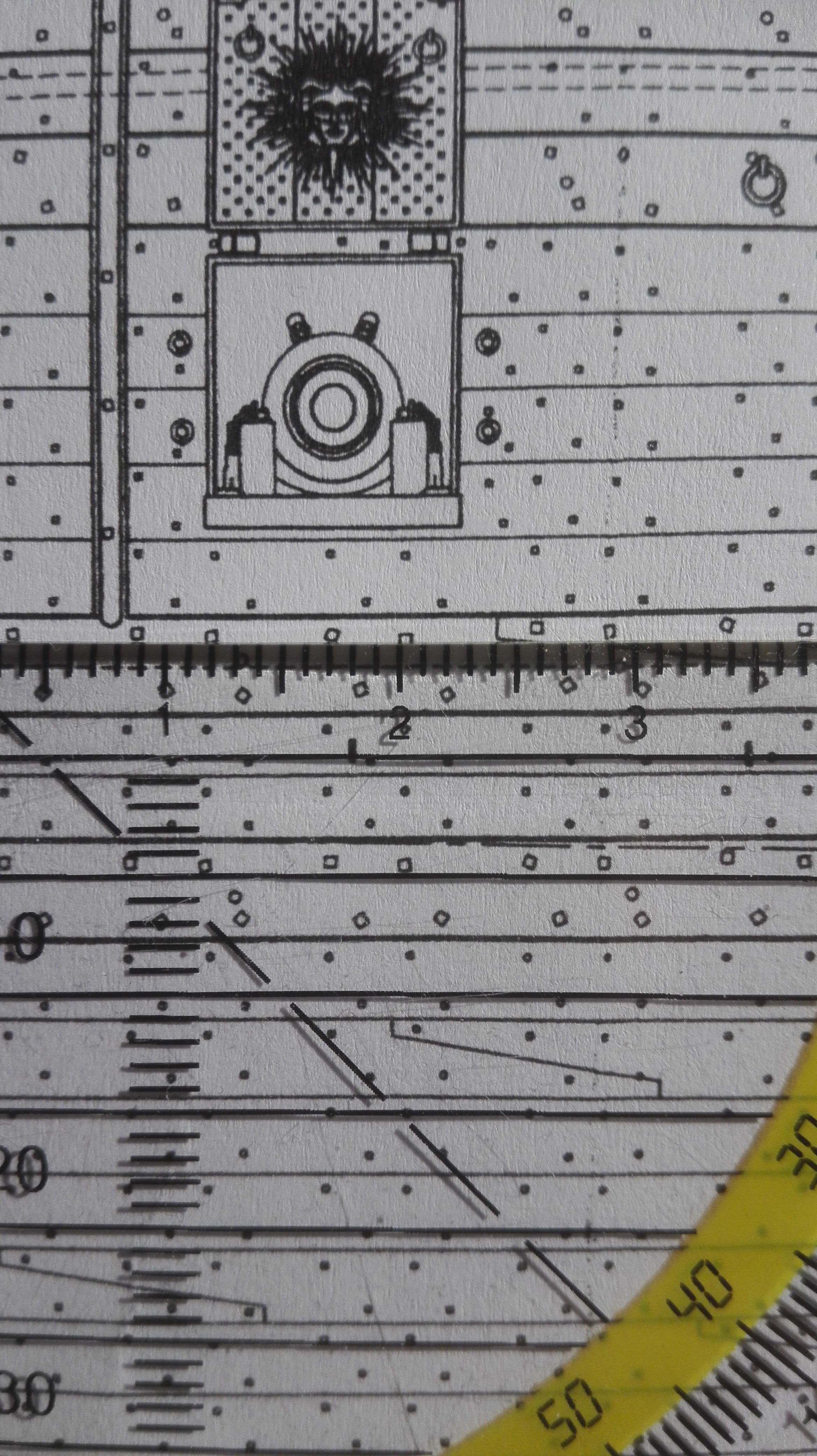

Die viereckigen Unterlegscheiben für die Schrauben könnte ich aus 0,2 mm-Evergreenvierkant machen, den ich in eine I,18mm Bohrung passe...
Was sagt die Fachgemeinde dazu?

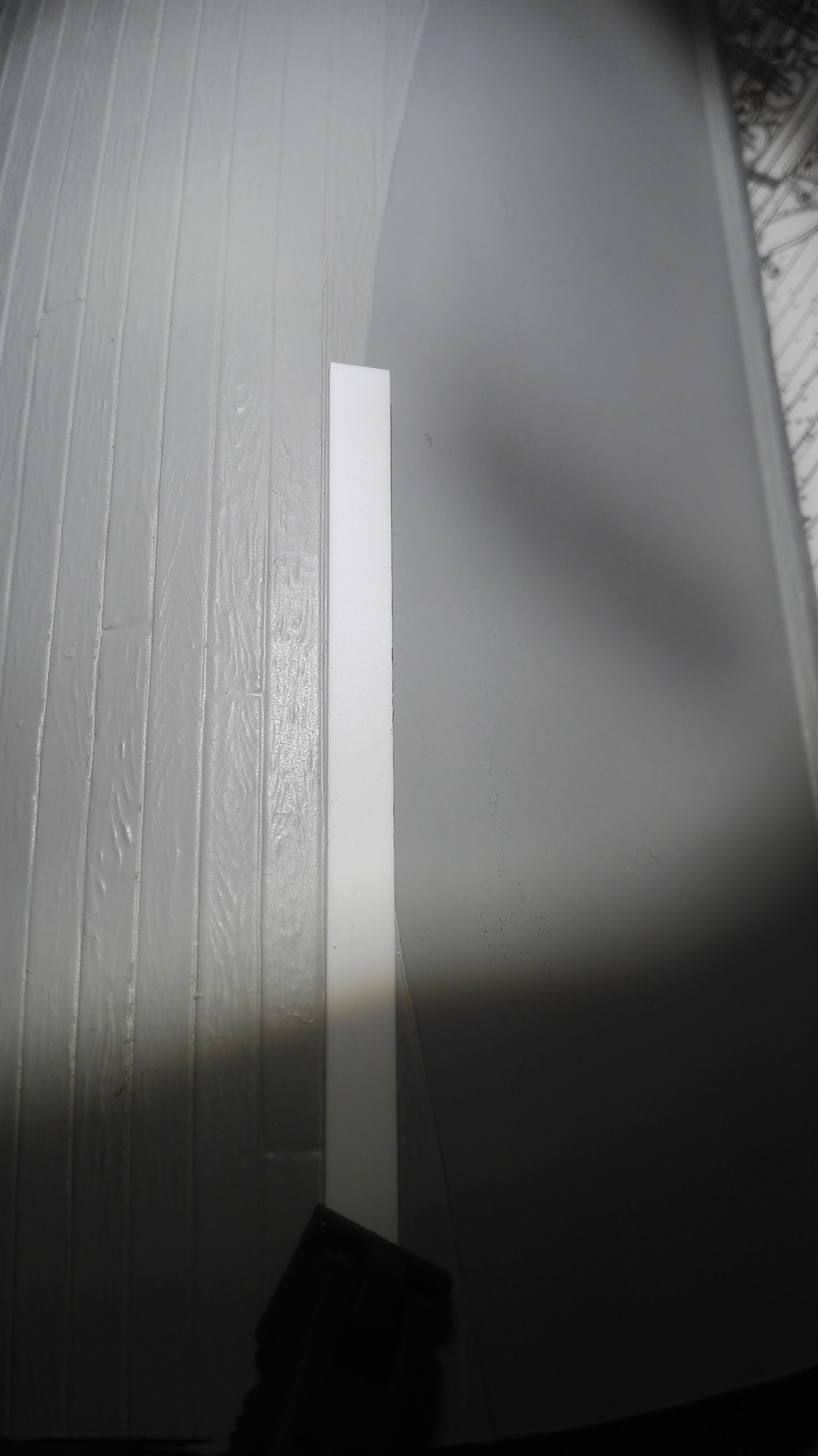

Vermutlich werde ich bis zum untersten Bergholz alle Planken aus 4,8mm breitem Evergreenplaste erneuern. IMG-20190302-WA0092.jpegDa die Beplankung laut Mondfelds Schiffbaukunst im 17.Jahrhundert nach den Berghölzern aufgebracht wurden, folgen die Planken den Berghölzern. Jetzt ist die Frage, ob es billiger ist die Evergreenstreifen zu kaufen, oder ein Fallmesser und dünne Platten, um die Planken auf die benötigten 4,2mm zuzuschneiden. Denn, wenn ich das Unterwasserschiff beplanken will, muß ich die scharfe Kante beseitigen, die die Formenbauer vor 45 Jahren in den Rumpf gedichtet haben.

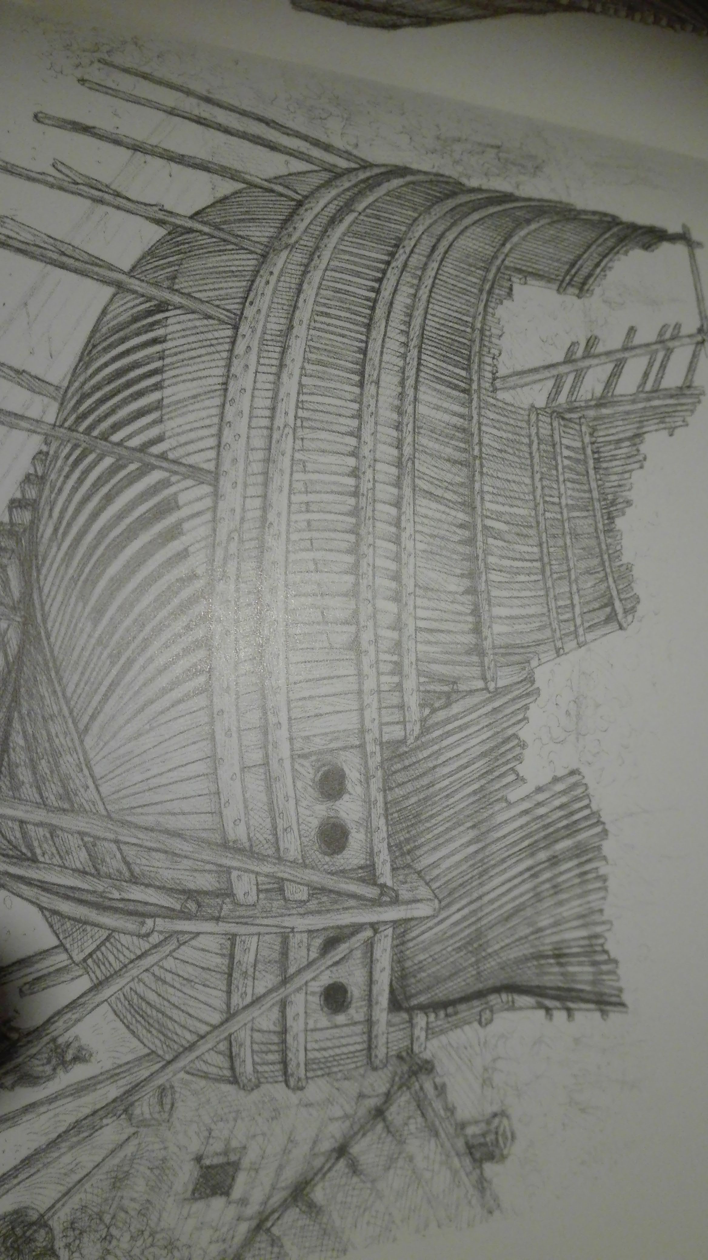

Hier kurz die Belege aus dem Mondfeld ("Schiffbaukunst"):
Irgendwie kriege ich die Bilder nur als Link nicht aber als Bild sichtbar... tut mir leid. Keine Ahnung was ich nach dem Hochladen und Einfügen noch vergessen habe.

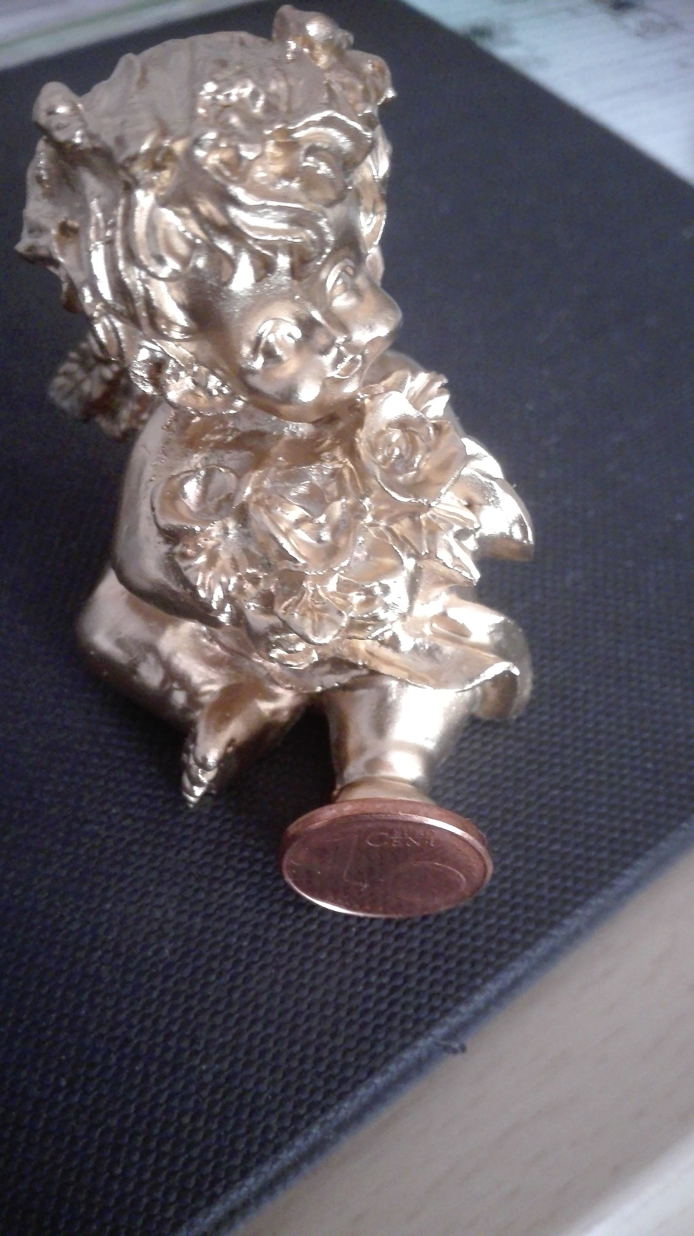

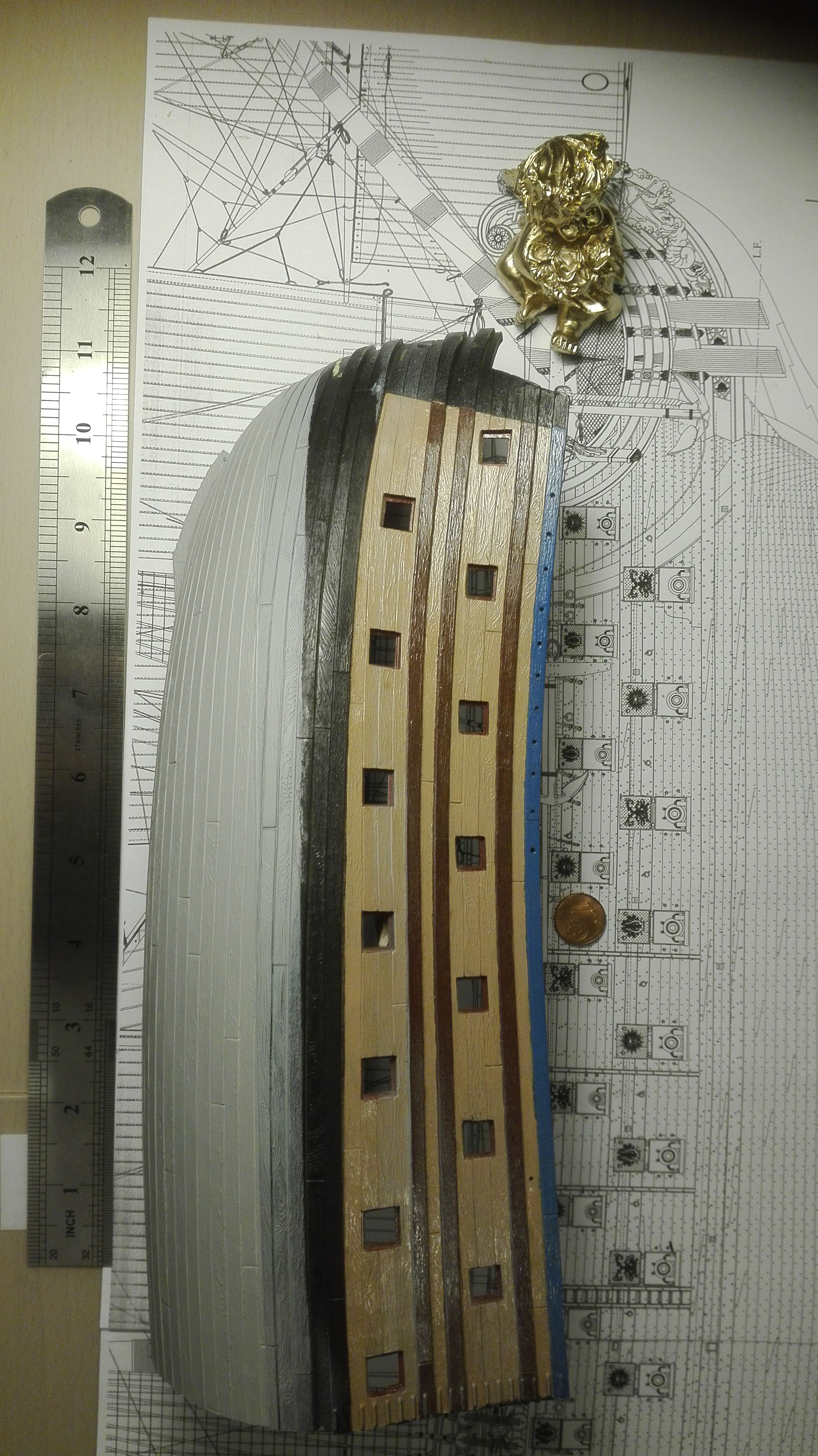

Nichts passiert... nur für dieses Barockprojekt ein Maßstabsputto gekauft und vergoldet:
Heut Abend versuche ich mit Sepostinte von Citardel ein bißchen Struktur zu erzeugen.

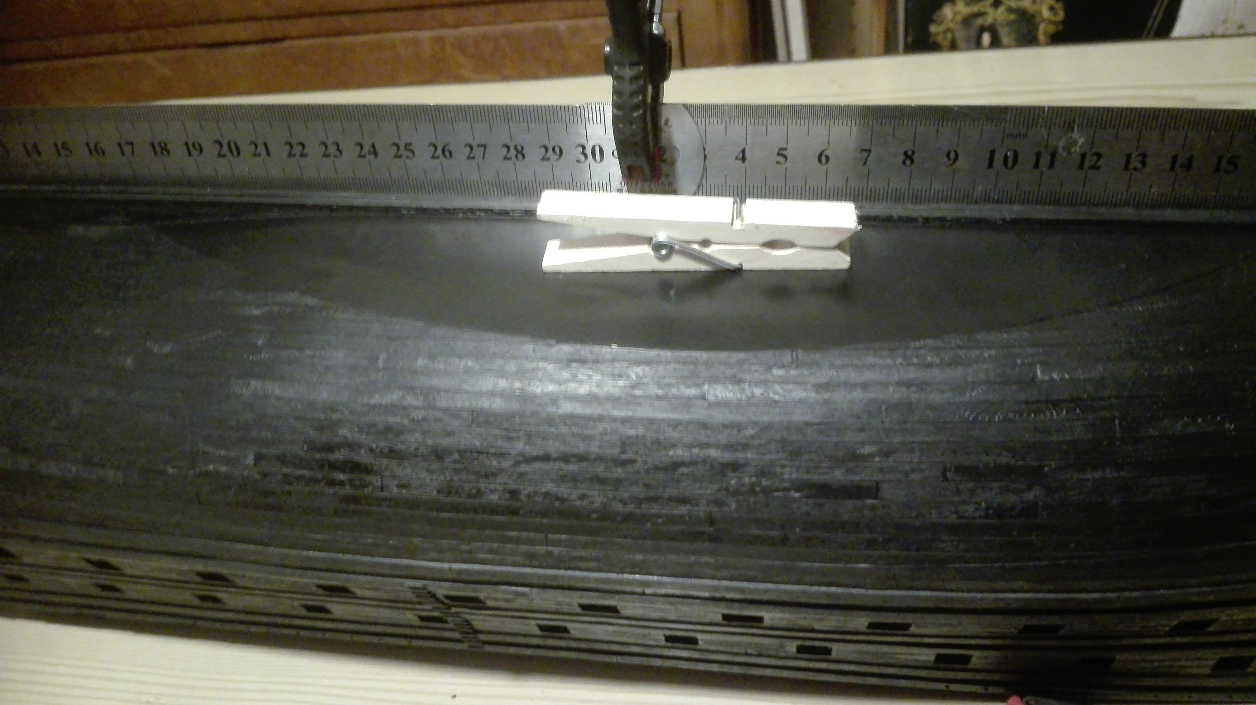

Hallo Schmidt und Daniel, ja diese Befürchtung habe ich auch, aber ich baue darauf mit Aceton (dem guten Stoff aus der Apotheke) zu arbeiten und hoffe mein Testrumpf zeigt sich nicht von der zickigen Seite, die ihr so kennen gelernt habt. Außerdem möchte ich die Planken genau dokumentieren, um sie a gespiegelt für die andere Rumpfhälfte nutzen zu können und für die DAUPHIN ROYAL oder ROYAL LOUIS von 1668 könnte ich die Mantelabwicklung ebenfalls recyceln... ein zweiter Bausatz ist schon eingetrudelt!
Und ansonsten? Nun die SP gewinnt an Details - die CWL wurde über das unterste Bergholz angehoben mit Malerkrepp und Grundierung.
Auf Eure Meinung bin ich gespannt. Übrigens vermittelt der unterliegende Plan ein Bild von den zu bohrenden Bolzen löchern in 0,2 und 0,4mm. Wird der Rumpf durch die vielen Bohrlöcher substanziell geschädigt? Oder sollte ichvdie Löcher nicht durch- sondern nur anbohren, um die Evergreen 4kante einzustecken? Haben unsere SR-Sprezialisten da eine Idee? :hey: freeue mich auf Eure Anregungen.
