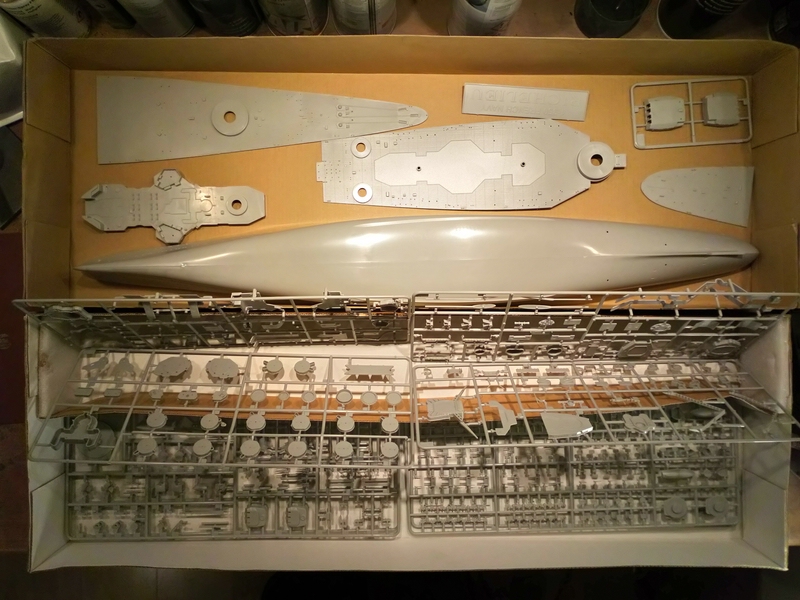

Der Trumpeterbausatz datiert von 2007, sozusagen aus des Künstlers mittlerer Schaffensperiode. Das bedeutet, dass er nicht mehr diesen bei Trumpeter immer sehr spachtelintensiven in der Wasserlinie geteilten Rumpf hat, ein echter Pluspunkt, aber sonst von eher ..räusper, nun ja.. von eher rustikaler Machart ist. Der Bauzustand ist Ende 1943, also mit amerikanischen Flakgeschützen und einem sehr interessanten und herausfordernden Tarnanstrich.
Dazu kommt ein Ätzteilsatz von Flyhawk, und auch der ist ein eher unausgereiftes Frühwerk. Die Anleitung ist, soviel ist jetzt schon klar, eine Katastrophe, bei vielen Teilen habe ich noch nicht die geringste Ahnung, was sie darstellen und wohin sie gehören. Und auch die Flakgeschütze sind nicht so toll, wie man das von späteren Flyhawk-Sätzen gewohnt ist, zwar sicher besser als die Bausatzteile, aber lange noch nicht gut. Und extra zu kaufende Zubehörteile gehen ganz schön ins Geld..na ja, mal sehen. Soweit bin ich noch lange nicht.
Speedunboxing: Der Farbplan taugt nur als Wandschmuck, hat nicht die geringste Ähnlichkeit mit dem Original.
Für ein Modell dieser Größe recht überschaubare Teilezahl.
Der Flyhawksatz.
Insgesamt 11 Ätzplatinen, dazu Rohre für die schwere und die mittlere Artillerie. Rohre für die schwere Flak fehlen, habe ich aber im Fundus.
Los geht's mit dem Rumpf. Heftige Grate an der Längsnaht, sind aber gut zu verschleifen, keine störenden Details...

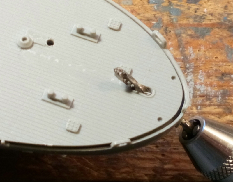

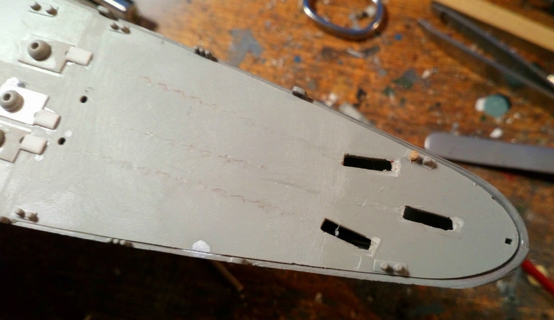

Klüsen sind angegossen und haben immerhin ein angedeutetes Loch, das ich aufbohre und, mangels 1 mm Rundfeile oder -fräser, mit dem Bohrer aufraspele. Echte Blödmannsarbeit, bevor es ans aufbohren der Bullaugen geht, echte Blödmannsgehilfenarbeit..

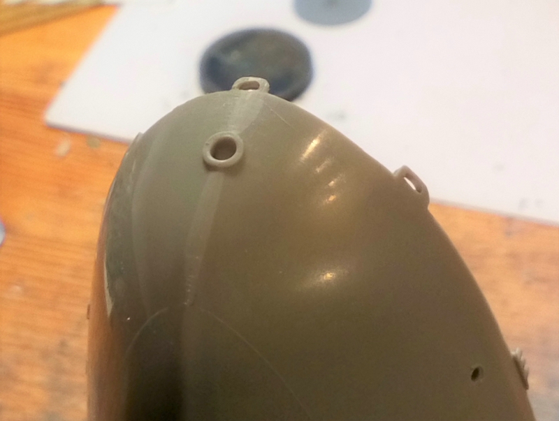

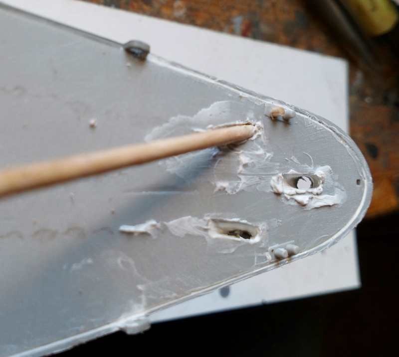

Festmachklüsen und Bullaugen (266 Stück..) sind aufgebohrt, weiter ging es mit Gemetzel am Rumpf:
Die, typisch Trumpeter, stark übertriebene Heckankerklüse. In Wirklichkeit war sie praktisch bündig. Also weg damit...

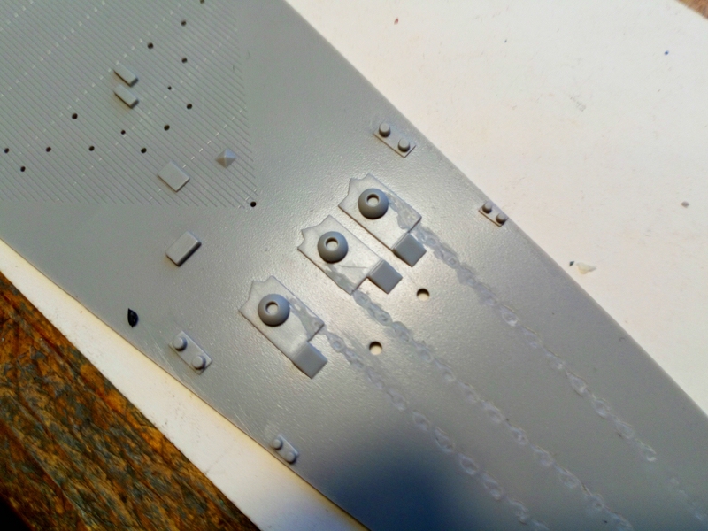

..ebenso die an die Decks angespritzten Ankerketten.
Klüsen geöffnet, am Bug sinngemäß.

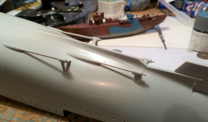

Die Wellenböcke waren echt grobe Klötze, viel Schleifarbeit.
Sonst ist die Gegend aber gut gemacht.

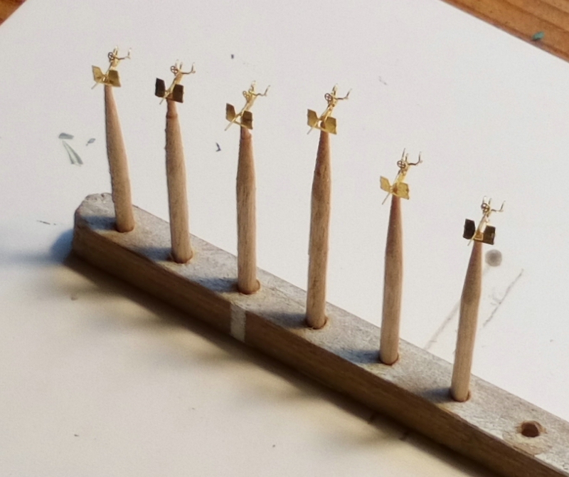

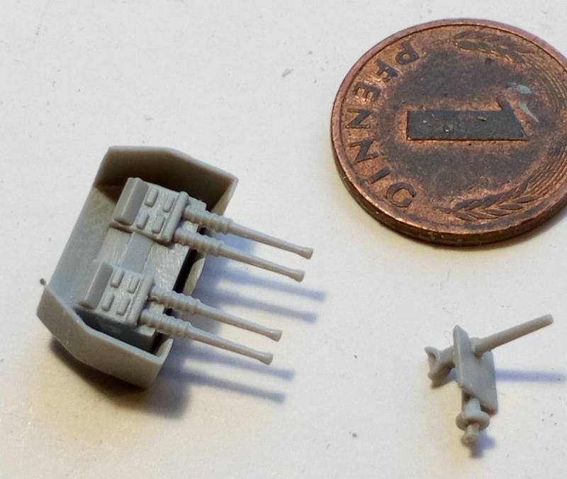

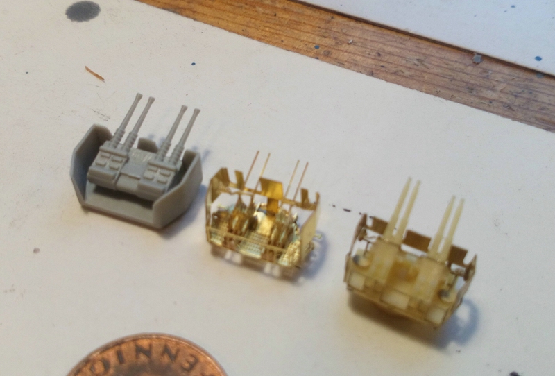

Weil ich mir noch uneins bin, was ich mit der leichten Flak mache, habe ich von beiden Typen schonmal je eine gebaut. Erst Plastik, als abschreckendes Beispiel, und dann aus den Flyhawk-Ätzteilen.
Viel besser detailiert, ja, aber...
..eben auch flach. Der Satz stammt aus einer Zeit, als Flyhawk noch keine Resinteile verwendet hat, inzwischen sind sie weiter.
Besser, aber noch nicht richtig gut...

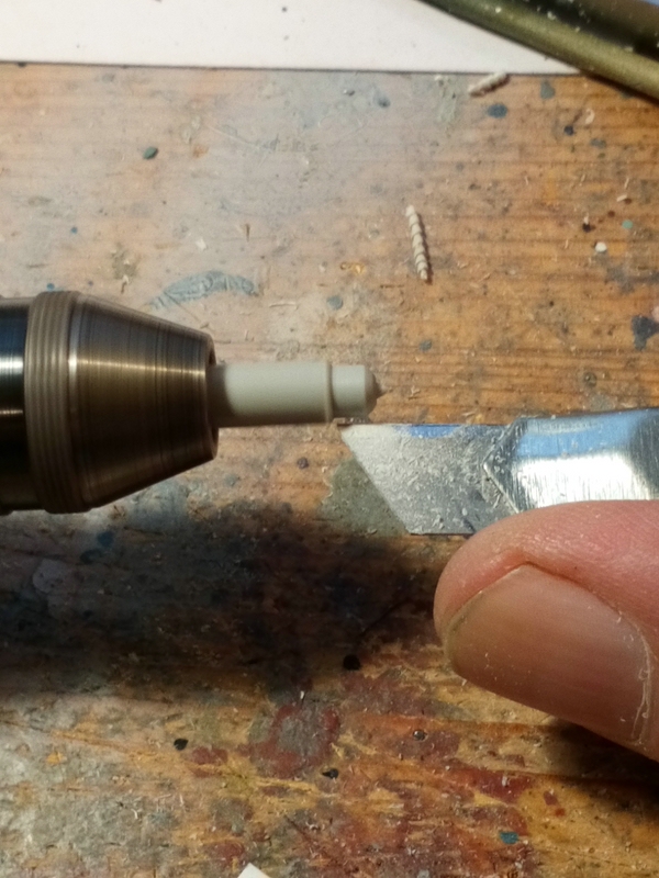

..wie auch die 20mm Oerlikon, die immerhin die Form des Originals sehr gut wiedergibt. Jedenfalls von der Seite.
Einige Ideen, wie ich den Teilen aufhelfen kann, habe ich schon, wir werden sehen.

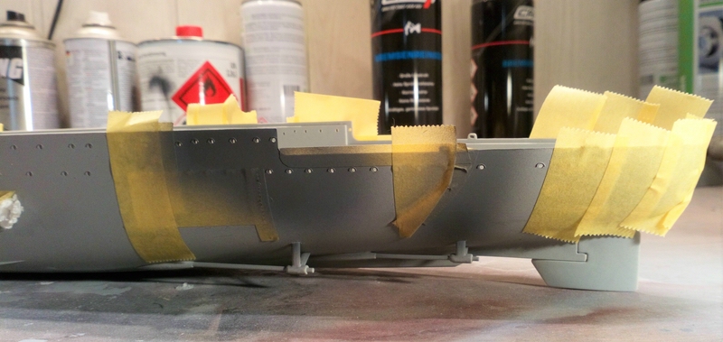

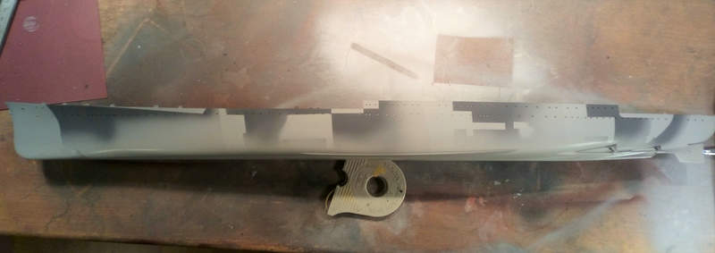

Exkurs beendet, weiter mit dem Rumpf. Gerade Kanten und weiche Übergänge, Flecken, Wolken, der Tarnanstrich hat es in sich. Natürlich sind beide Seiten verschieden, und zu allem Überfluss wurde der Anstrich irgendwann Ende 1943 nochmal geändert, einige dunkle Flächen wurden größer. Nun gibt es nicht wirklich viele Fotos mit diesem Anstrich, die meisten dazu in sehr bescheidener Qualität, und bei digital nachbearbeiteten, die so im Netz kursieren, wurde offenbar auch einiges verschlimmbessert.
Kurz gesagt: Ohne Anspruch auf historische Genauigkeit.
Aktueller Zwischenstand, jetzt werden noch falsche Bugwellen gepinselt und ein paar kleinere Flecken und Wolken angebracht..
..bevor es dann nach unten weitergeht. Der recht breite schwarze Wasserpass hat eine ungleichmäßig verlaufende Oberkante, sieht etwa so aus, als ob ein Kind sie freihand gepinselt hätte..

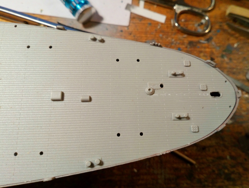

Kleiner aber nicht unwichtiger Hinweiß , Das Vorderdeck hat Trumpeter Spiegelverkehrt gegossen das Heist die Ankerwinschen sind Verkehrt angeordnet ,
Gruß Peter

Peter, vielen Dank für den Hinweis, kam genau zur richtigen Zeit. Typischer Trumpeterfehler, so doof, da muss man erstmal drauf kommen..

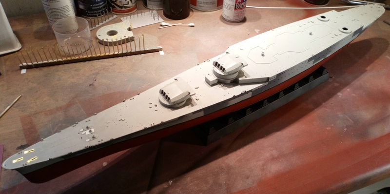

Freitag, 17. Mai 2019, 15:55
Richelieu - Zwischenstand
Mahlzeit allerseits!
Wenn man, wie ich, auf ordentliches Arbeiten geeicht ist, fällt es nicht leicht, etwas nicht perfektes perfekt hinzubekommen..
..wie hier die ungleichmäßige Oberkante des Wasserpasses. Wird, per Trockenmaltechnik, auch noch etwas feiner ausgefranselt..
..aber zuerst wird der Rumpf auf den Ständer montiert. Im weiteren Bauverlauf erspare ich dem Lack damit einige Tausend Berührungen.

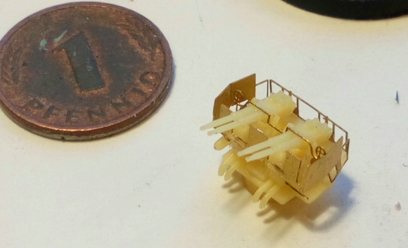

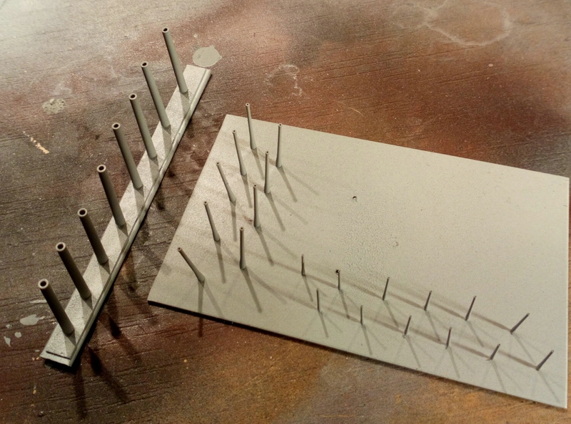

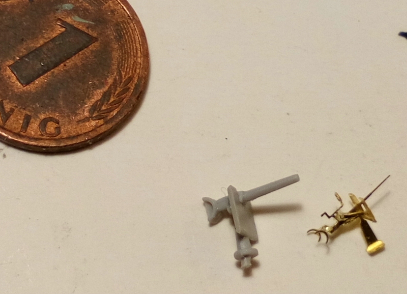

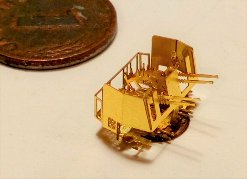

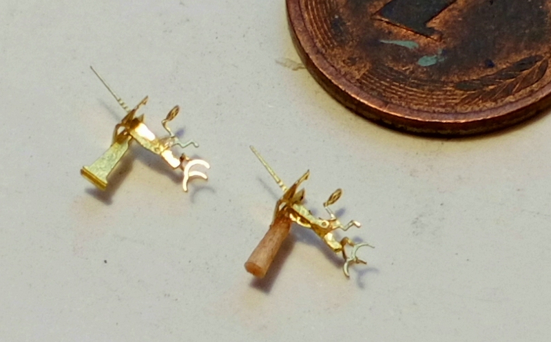

Plan B für die 40mm-Bofors:
Resin/Pe-Teile von Larsenal. Einige davon habe ich im Fundus, aber nicht genug. Habe 5, brauche 14. Ein Sixpack davon kostet 10 Euro, habe in den sauren Apfel gebissen und noch zwei davon bestellt. Es gibt auch noch feinere von verschiedenen Herstellern, aber die werden dann ganz unbezahlbar, und damit kann dann wiederum das restliche Modell nicht mithalten.

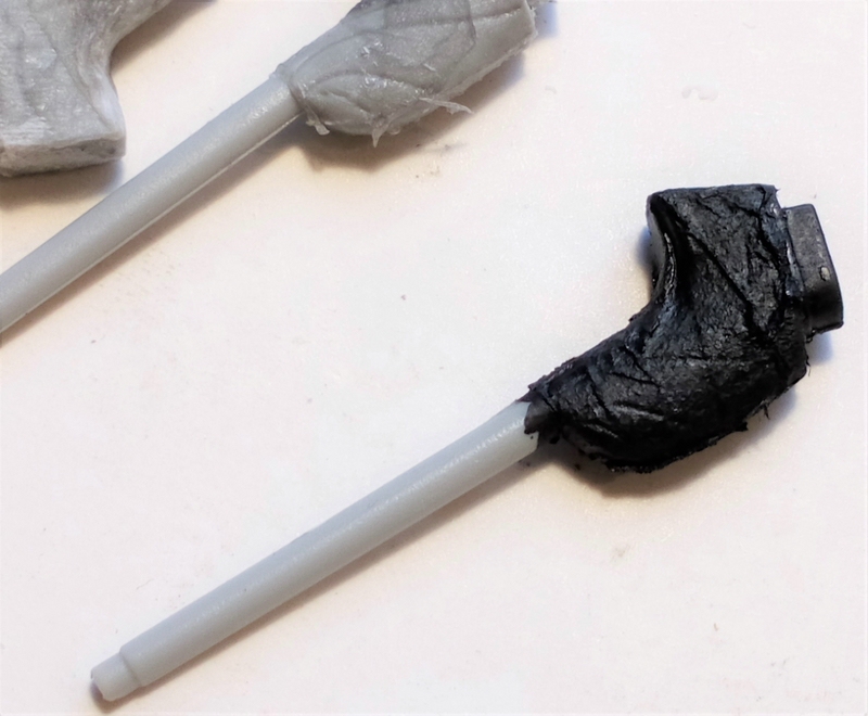

Hier sieht man dann auch, warum ich die Plastikrohre des Bausatzes nicht nehmen wollte..
Etwas besser sind die Oerlikons, die sehen sogar richtig gut aus, wenn man nur den platten Sockel durch einen Zahnstocher ersetzt.

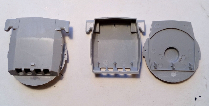

Das spiegelverkehrte Vordeck.
Die Abdeckungen über den Kettenkasteneinläufen vor den Winden sind nicht nur falsch positioniert, die Form stimmt auch nicht. Also zuerst ein Polyprofil 3x1mm entsprechend beschliffen.
Die äußeren Winden können bleiben, die mittlere muss aber versetzt bzw. neu gemacht werden. Alle Jahre wieder hätte ich ja gern eine Drehbank, aber für diese seltenen Fälle kann man sich auch so behelfen.

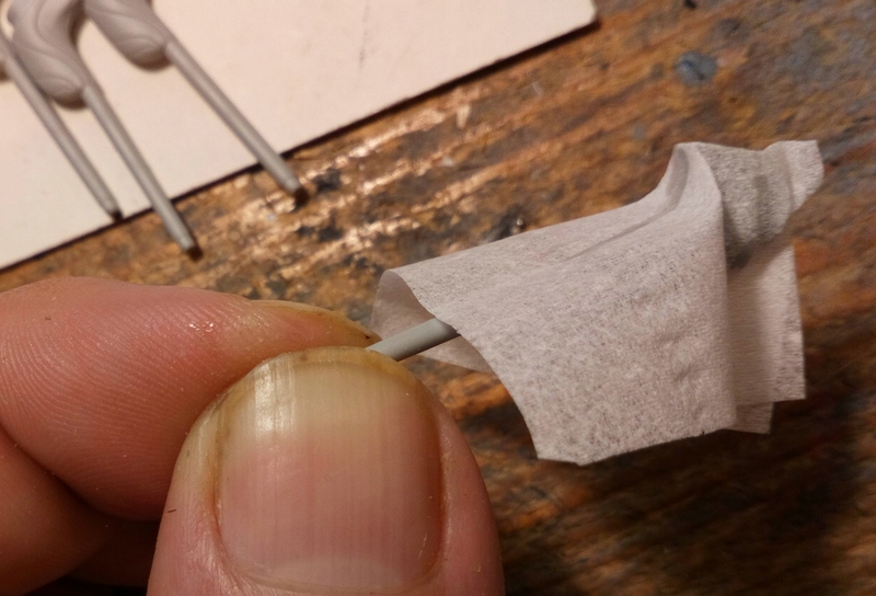

Um keinen Nervenzusammenbruch zu riskieren, baue ich die leicht Flak nicht am Stück, sondern zu Beginn jeder Bastelsession..
..je eine Bofors (solange der Vorrat reicht, kann dauern, bis Nachschub kommt) und zwei Oerlikon.

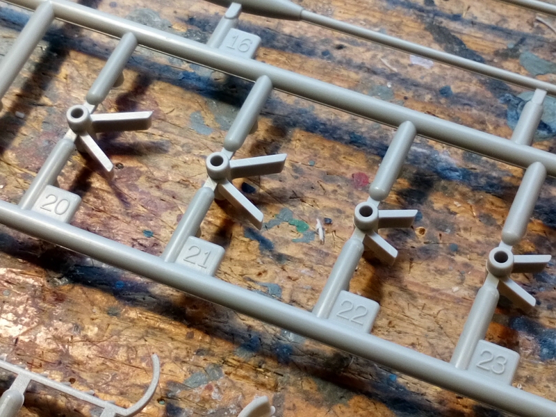

Wie ich es mir vorgenommen hatte, baue ich zu Beginn jeder Bastelsession erstmal zwei Oerlikons, aktuell fertig sind 16 von 50. Es wird..

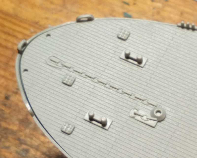

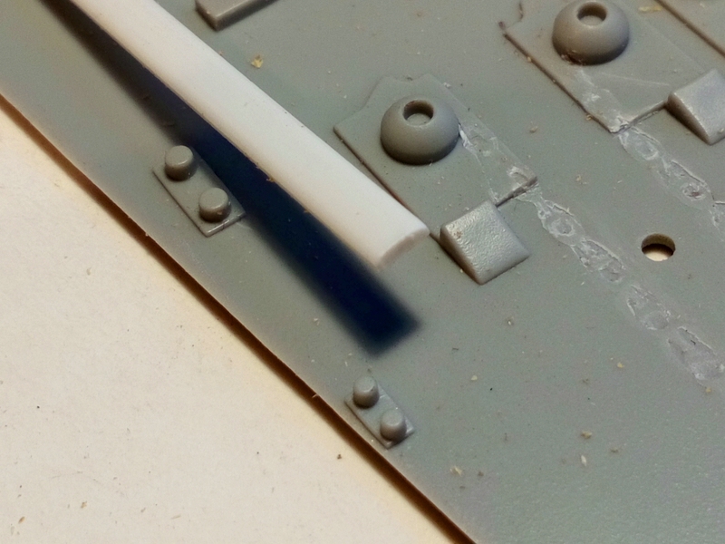

Mit viel Fantasie kann man diese Struktur am Rand für die Ankerspiere halten, die 5 Kreise sollen dann wohl aufgeschossene Strickleitern darstellen...na ja...weg damit!
Spiere wird nachher durch Messingdraht dargestellt.
Achterdeck eingeklebt, passgenau geht anders..
Am Bug genauso.
Spachtelei ist leider unumgänglich.

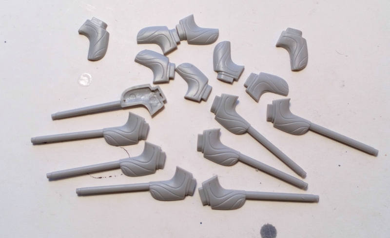

Das ganze Schiff hat 12 von diesen großen Schwimmkörben, die als Bausatzteile nur im Halbrelief dargestellt sind, dafür aber teilweise angespritzt, teilweise mit Zapfen eingesetzt, so dass man nicht ohne Sägeeinsatz oder Spachtelei auskommt. :motz:

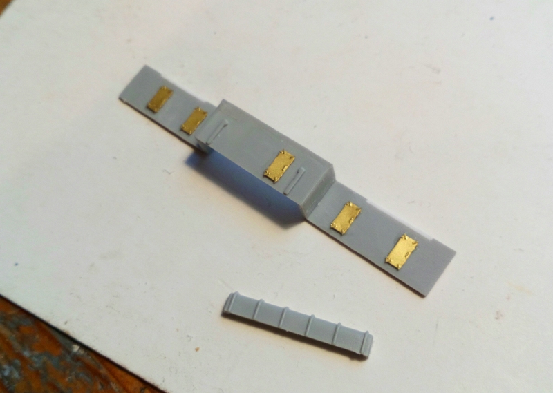

Nicht so schlecht sind die Plastiktüren, aber geätzte sehen doch besser aus.
So nämlich.

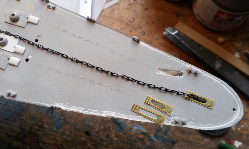

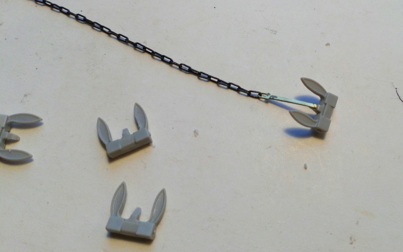

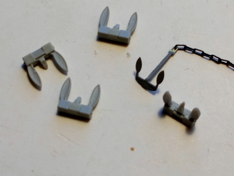

Die Ankerklüsen will ich durchgehen offen gestalten, mit entsprechend an den Ketten befestigten, kompletten Ankern.
Ketten aus dem Fundus, sind die Standardbeigaben von Artwox-Holzdecks, die hier einmal zufällig die richtige Größe haben und erstmal brüniert wurden. Von den geätzten Ankern verwende ich nur den Stock..
..der Rest ist viel zu platt.
Aus zwei mach eins!

Wenig elegant, aber wirksam: Fugendichtmasse als Klüsenfutter.
Durch die Klüsen den gesamten Bug aufgefüllt..
..und sofort mittels Zahnstocher freigepult.
Die geätzten Rahmen haben ein Stück Gräting, das aber m.E. am falschen Ende sitzt, so würde die Kette über die Gräting laufen, was diese sicher nicht lange mitmachen würde.
So rum erscheint mir sinnvoller.
Hauptgeschütztürme. Die nach unten offenen Entfernungsmesser sind aufgefüllt, auch sonst ging nichts ohne Spachtel.
Die riesengroßen Rohrhosen sind ziemlich lieblos gemacht, wie frei über einem Gerüst hängender Stoff sieht das jedenfalls nicht aus. Noch dazu alle gleich.
Eine einzelne Lage eines Kosmetiktuches erst auf der Oberseite..
..dann an den Seiten entlang der Hinterkante..
..und dann in der Kehlung verklebt. Ich habe dazu Sekundenkleber genommen, zum andrücken habe ich einen ölgetränkten Zahnstocher verwendet, ging tatsächlich wie gewünscht. Ab diesem Punkt habe ich dann mit Weißleim weitergemacht.
Die einzelnen Stadien.
Jetzt noch das Plastikrohr durch ein Drehteil ersetzen, dann steht lackieren der Türme und Zusammenbau an.
Das ist der aktuelle Stand der leichten Flak, 12 von 14 Bofors und 28 von 50 Oerlikon.
Und der Rumpf mit lose aufgelegten Türmen. Als nächstes ist so einiges an den Decks zu verfeinern, bevor sie lackiert werden können.

Das mit den Rohrhosen ist auch eine super Idee...das werde ich mir für meine Arizona mal ausleihen/mopsen. :trost: :thumbsup:
