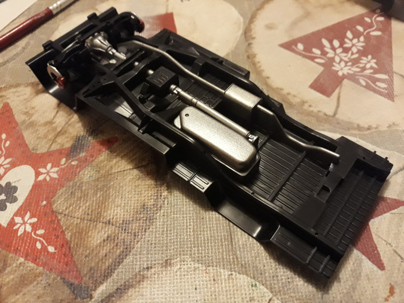

So jetzt weiter zum Bau: Marcel und ich haben schon mit den Chassis-Teilen des Toyota begonnen. Die vorderen Scheibenbremsen samt Bremssättel hatte er zuvor schon angemalt, ebenso die Lenkstange und noch einige Teile für vorne.
Ich selber machte mich an dem Chassis zu schaffen und gab einigen Teilen wie der Kardanwelle, den unteren Teil vom Motor sowie der Auspuff-Anlage und dem Tank Farbe hinzu. Danach komplettierten wir das Ganze und haben nach Bauanleitung alles zusammengesetzt, zuerst angepasst und dann zugeklebt. Um sich die Arbeit nicht langwieriger zu machen, machte sich Marcel an den Sitzen zu schaffen und verpasste ihnen Farbe. Leider nicht so ganz sauber. Naja, er ist ja noch am Üben damit.

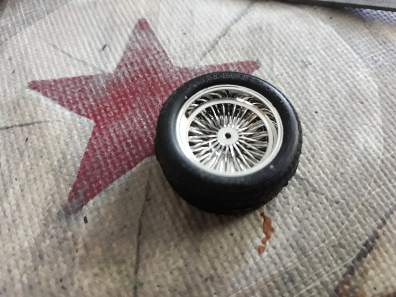

Sind die Bausatz Felgen die gleichen wie auf der Verpackung??

Zu den Bausatzfelgen: Ja, sind die selben wie auf den Karton abgebildet.

So es geht weiter mit dem Chassis. Diesmal ist die Hinterachse samt Differenzial an der Reihe. Dieses habe ich bemalt sowie die Achs-Aufnahmen zusammengebaut und angeklebt.

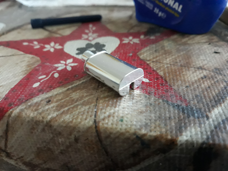

Marcel hatte sich um die beiden hinteren Streben gekümmert und sie rot gefärbt. Ausserdem war noch der Auspuff mit dem Endrohr an der Reihe. Da war ich sehr enttäuscht gewesen über die vorhandenen Gießgrate auf dem Chromteil. :!! :verrückt: Diese habe ich weg gefeilt. Allerdings bräuchte ich Hilfe wegen dem übrigen Chrom. Wie solls da weitergehen? Ich würde mich sehr über euren Rat freuen.
Hi, versucht es mit Molotow Stiften oder BMF.
Marcel
Danach wachsen sie nur noch.

Das wollte ich euch auch gerade vorschlagen, was Marcel ja schon getan hat, besonders die Molotow Stifte, eignen sich dafür gut. Reißen auch kein allzu großes Loch ins Budget und es gibt sie von 1 – 5mm dicke, wobei ich selber, für solche Reparaturen den 2mm Stift nehme.
Gibt es z.B. im Sockelshop, oder einfach mal: Molotow Liquid Chrome Marker googeln.

Vielen Dank euch bezüglich Molotow Stift und BMF. Mit dem Stift habe ich schonmal gearbeitet. Sind die nachfüllbar oder muss man sich dafür einen neuen kaufen? Mit BMF habe ich noch keine Erfahrung gemacht.
Sind nachfüllbar :wink:

Ja, was Peter sagt, stimmt, nur ist die 30ml Flasche nicht ganz billig, liegt so zwischen 16 und 25 Euro. Aber dafür kann man die Farbe dann auch Problemlos mit der Airbrush verarbeiten und mit dem Pinsel geht das auch, zumindest bei kleinen Stellen, sonst sieht man die Pinselspuren.
Wenn ich mir nun so den Endtopf anschaue, gab es ja schon einiges zum verschleifen rund herum und die Ausbesserung wird man immer sehen, soweit das unten drunter überhaupt möglich ist, egal ob es mit BMF oder dem Stift gemacht wird.
Hier wäre entcromen, z.B. mit Backofenreiniger, dann verschleifen und neu lackieren die bessere Wahl gewesen und es muss ja nicht unbedingt Chrom sein, ein Alu oder Stahlfarbton ginge ja auch und nur das Endrohr dann, mit ein paar Tupfer mit dem Stift, neu Verchromen.
Aber gut, das müsst ihr beide, wissen, was ihr da machen wollt, ist halt nur ein Tipp von mir. :)

Vielen Dank euch Marcel, Bernd Und Doctor p. für euren Tipp bezüglich des Molotow Chrom Markers. Ich hatte gestern mit Marcel im Internet nach dem Nachfüller geguckt. Bei meinen Stift malt er kein Chrom, sondern nur noch ein Grau metallic. Und haben ein Angebot bei eBay.de gefunden. 13,95 Euro kostet er plus 2,60 Euro Versand. Da hast du 1 bis 5 mm Chromstifte sowie als Nachfüller 30 ml. Marcel war der Meinung dass ich es nehmen sollte. Ich jedoch habe es bis jetzt noch nicht gemacht. Was würdet ihr dazu sagen?

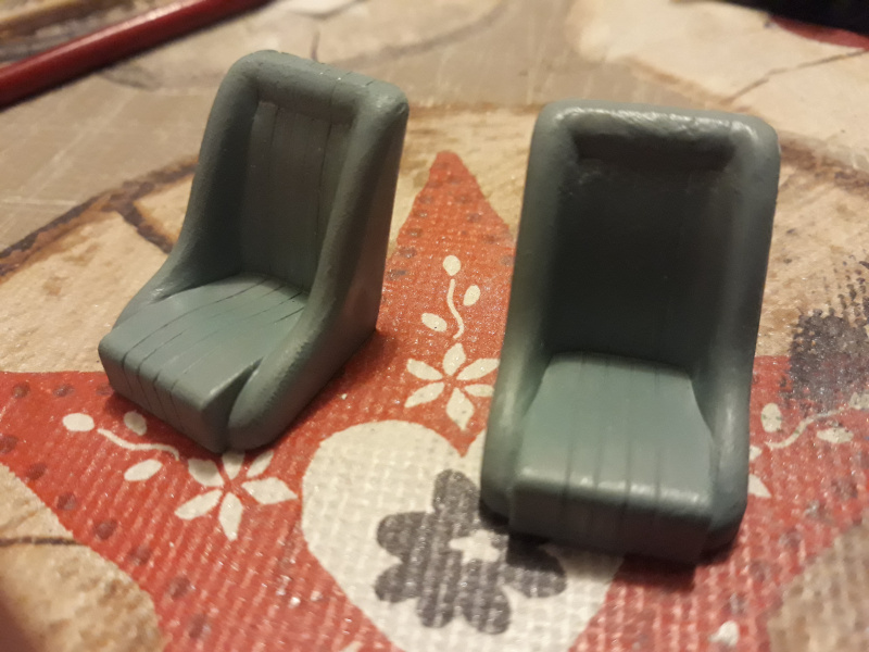

Anbei auch ein paar neue Updates zum Chassis: die Hinterachse samt roten Streben wurden festgeklebt. Die Räder würden auch zusammengesetzt und Achsaufnahmen and Chassis montiert. der Auspuff wird später drankommen. Und bei den Sitzen habe ich auch weitergemacht. Der zweite muss auch noch gemacht werden und bekommt später matten Klarlack drauf. Das Armaturenbrett würde auch schon angemalt.

Wenn du das gleiche meinst, wie das was ich da gefunden habe,das Set hier, dann guck genau hin, das ist kein Set, für die €13,95 bekommst du nur den 5mm Stift, der Nachfüller kostet da 23,95, die anderen sind nicht lieferbar, z.Z. Das wäre zu dem Preis, ein absoluter dumping Betrag gewesen und das hätte ich mir sofort Bestellt. :grins:
Noch was zu deinem Stift, hast du den gut geschüttelt, wie eine Sparydose und danach die Spitze, ein bis zweimal rein gedrückt, auf einer Unterlage?
Denn das ist ja ein Lackstift und kein Faserschreiber, der kann nur Farbe abgeben, wenn auch wieder Farbe nach gekommen ist. Vor allem, wenn er längere Zeit, unbenutzt liegt, deshalb lagere ich meine Stifte stehend, in einem Behälter.
Ansonsten macht ihr doch schon schöne Fortschritte, so nach und nach.
Ach so ja noch was, schau erst ob die Spitze eingetrocknet ist, dann las den Stift erst mal einen Tag stehen, also irgendwie hinstellen, damit da wieder Farbe rein kommt, sonst könnte es sein das die Farbe seitlich raus läuft.

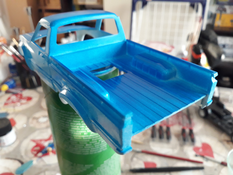

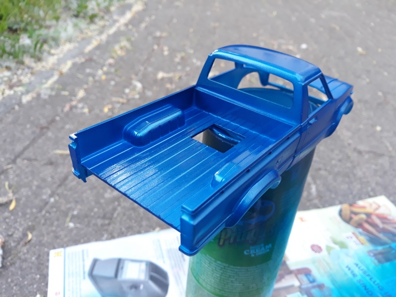

Weiter geht es mit der Karosserie. Die die habe ich zuerst erst trocken und dann nass angeschliffen, danach sind wir nach draussen auf dem Hof gegangen und Marcel hat die Karo mit TS-50 von Tamiya angesprüht. Diese Farbe war ursprünglich für mein anderes Auto vorgesehen gewesen. Marcel hat sich genau diese Farbe und andere Blaufarben im Bastelladen angeguckt, ihm hat die Farbe Mica Blau TS-50 von Tamiya sehr gut gefallen, sodass der es unbedingt kaufen wollte. Da habe ich ihm aber gesagt, dass ich diese Farbe selber noch über habe und die noch nicht benutzt wurde. Da hat er sich natürlich gefreut, dass ich die Farbe noch da habe und wäre dafür bereit, die selbe Farbe für mich neu zu kaufen, falls der alle wird.
Jetzt einige Bilder:
Die Karo vor dem Schleifen:
So die Bilder nach dem Schleifen habe ich leider vergessen. Passiert mal hin und wieder.
So nun die erste Lackschicht:
Die zweite Lackschicht:
Die dritte Lackschicht, nur bei nicht so guten Licht, weil wir das Abends gemacht haben:

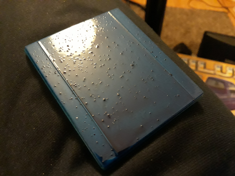

Jetzt kommt ein großes Übel, was uns beiden passiert ist: Auf die Abdeckung ist etwas Sand drauf gelandet, und auch gleich auf dem Lack.
Habt ihr vielleicht einen Tipp für uns, wie wir den Maleur beheben können? Wir wären euch sehr dankbar dafür.

Wegen dem Sand... da wird wohl nix mehr mit "Smart Repair" gehen, entlacken oder abschleifen und nochmal lackieren würde ich vorschlagen.

Ja, da wird nicht viel mehr gehen. Ein kleiner Tipp noch für das Lackieren: wenn Du den Lack nach dem ersten Durchgang fein anschleifst (3000er Körnung oder feiner, nass), sodass Du schon eine glatte Oberfläche hast, wirst Du nach dem zweiten Auftrag wahrscheinlich nicht solch eine starke O-Haut haben. Natürlich kann man auch später schleifen, aber dann muss man schon etwas tiefer gehen und das birgt das Risko des Durchschleifens. ;(

Dumm gelaufen, wie man so schön sagt, entlacken, um erst mal die Sandkörner runter zu bekommen, oder die Körner, einzeln runter pulen. Die könnten sonst, beim Schleifen, tiefe Kratzer in den Kunststoff machen und dann ist die Katastrophe erst recht perfekt.
Entlacken kannst du mit Dowanol PM, bekommt man bei Kremer Pigemente.
