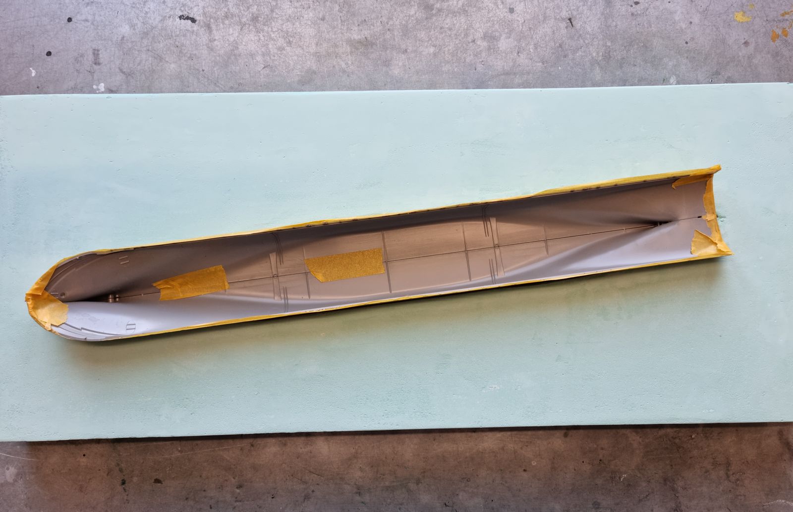

Hallo!
Nach doch schon längerer Modellbaupause wird es endlich wieder Zeit ein neues Projekt zu starten:
Die Colombo Express von Revell im Maßstab 1:700.
Warum genau dieses Schiff?
Nun ja, hier in meinem Keller lagern noch vier ähnliche Frachtschiffe in ähnlichen
Maßstäben, die jedoch am Markt nicht so leicht verfügbar sind,
dann auch meist nicht ganz günstig. Um diese zu schonen und erst
einmal wieder in Übung zu kommen, eignet sich die Revell 05152 recht
gut.
Gebaut wird (zu diesem Zeitpunkt) ''out of the box'', da es später ja ein Fahrmodell
werden soll, wären im Einsatz auf hoher See eventuell Ätzteile
schneller wieder ab, als man schauen kann. Aber mal sehn, gerade im
Bereich der Brücke sind sie schon ein aufwertendes Detail.

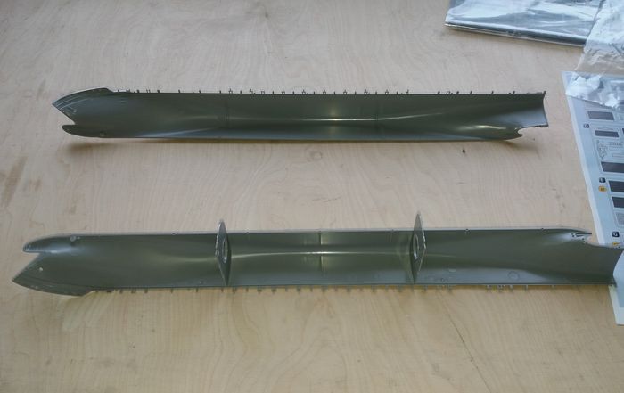

Begonnen wurde mit dem zusammenkleben der Rumpfhälften sowie dem ermitteln der
möglichen Zuladung. Diese habe ich mit 235g gewogen-eigentlich
ausreichend, wenn man bedenkt, dass die RC-Ausrüstung ca. 80g
beträgt-dann bleibt noch genug übrig für die Aufbauten und etc...
Die Containerblöcke sind übrigens auch schon fertig, allerdings setzen diese denSchwerpunkt zu weit nach oben und im allgemeinen sind sie viel zu
schwer.
Kritik, sofern sachlich und konstruktiv, ist ausdrücklich erwünscht. Man bedenke
dabei, ich bin (noch) kein Profimodellbauer.
Schöne Grüße,
Simon

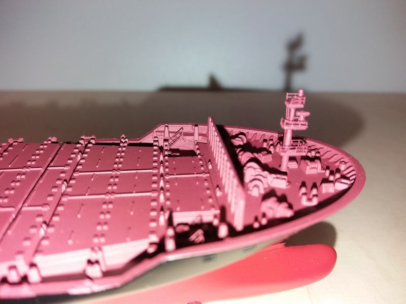

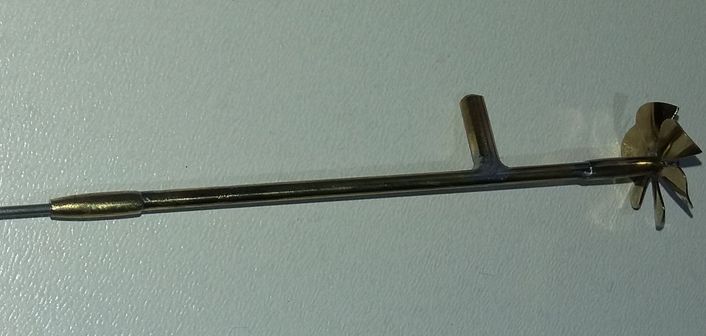

Dienstag, 11. Juni 2019, 19:56
Hallo Mitleser! :)
Ganz so schnell komme ich leider nicht voran, doch es gibt ein paar wenige Fortschritte zu vermelden. Obendrein sind die Bilder nicht ganz so gut geworden, da die Beleuchtung doch eher zu wünschen übrig lässt. Erschwerend kommt hinzu, dass ich es mit Bildern nicht so habe, es jedoch mein Ansporn ist, mich in diesem Bereich zu verbessern.
Obwohl die Container aus dem Bausatz später nicht für das fahrende Modell verwendet werden sollen, sie aber das im Regal stehende Schiff sehr schön schmücken werden, habe ich angefangen diese zu bemalen; als nächstes kommen noch Decals darauf. Die angeklebten Gussastreste dienen dem leichteren Handling.Für diesen Maßstab geeignetes Wellen- und Schraubenmaterial zu bekommen stellt sich als schwierig heraus, weshalb ich mich für den Eigenbau entschieden habe. Die Welle ist aus 1mm Federstahl und das Stevenrohr aus weich verlöteten Messingrohren. (Das Rohr besitzt einen Innendurchmesser von 1,3mm, die Lagerstellen am Anfang und am Ende jeweils 1mm. Ein Schmiernippel zum befüllen mit Fett wurde auch noch angelötet.)

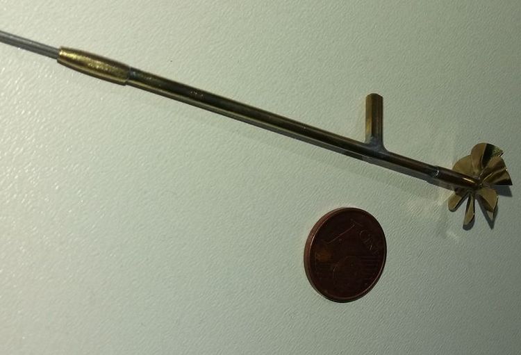

Der sechsblättrige Propeller ist aus 0,3mm Messingblech herausgesägt, profiliert, mit Steigung versehen und mit der Welle verlötet. Sein Durchmesser beträgt 14mm und ist optisch dem Original angelehnt, doch bestimmt keine maßstabsgetreue Kopie. Allerdings ist beim verlöten des Propellers mit der Schraube ein Lötzinn-Supergau entstanden-die Propellerblätter haben leider etwas zu viel Lötzinn "aufgesaugt". Beim nächsten Propeller soll das dann nicht mehr passieren.
Beim Antrieb bin ich gedanklich momentan noch bei einem Getriebeantrieb. Als einer der nächsten Schritte möchte ich das Stevenrohr im Rumpf verkleben. Ich werde wieder berichten!
Schöne Grüße,
Simon

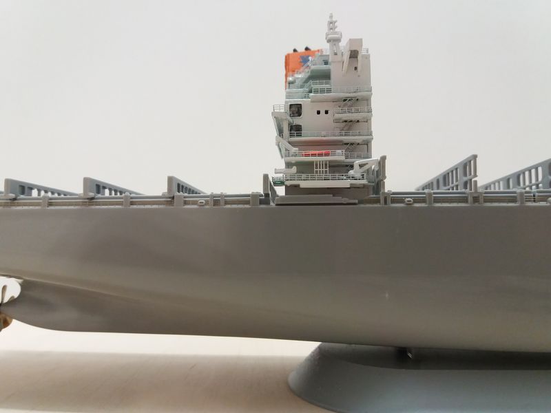

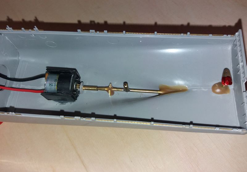

Montag, 16. November 2020, 09:28
Moin!
Hier der aktuelle Stand in Bildern.
Demnächst geht es dann ans Lackieren des Rumpfes. Gerne hätte ich die Schraube und Welle erst nach dem Lackieren eingebaut, doch in diesem Fall hielt ich es für notwendig, es vorher zu tun.
Bin immer noch am überlegen, wie ich das mit den Fotoätzteilen am Aufbau machen soll, sprich welche Reihenfolge. Also erst zusammenbauen, dann lackieren, oder erst zusammenbauen und lackieren und DANN die Fotoätzteile dran und diese dann lackieren, oder Etage für Etage fertigstellen mit Lackierung und dann zusammensetzen. Wie macht ihr das mit den Fotoätzteilen?
Schöne Grüße,
Simon

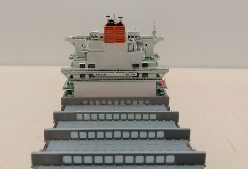

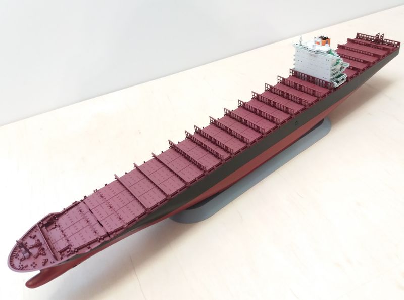

Mittwoch, 25. November 2020, 12:18
Hallo!
Also ich habe es auch so gemacht, die Ätzteile zuerst lackieren und dann montieren-nachgearbeitet
muss auch noch werden, was die Fotos im Detail ohne Gnade offenbaren.
Unterm Strich bis jetzt:
Der Aufbau ist vielleicht herstellerseitig echt gut gemeint, doch für mich
persönlich unnötig verschachtelt und damit wirklich nicht einfach alles
passgenau zusammen zu bauen. Es musste jede Menge gefeilt und angepasst
werden. Trotzdem sind klaffende Spalten entstanden, die ja eigentlich
ganz und garnicht so mein Ding sind. Bei 1:700 einfach nochmal eine
Nummer brutaler, als ich das sonst so gewohnt war. Deshalb an alle, die
in diesem Maßstab bauen: mein vollster Respekt!
Die Reeling war unglaublich störrisch (für mich als Ätzteileanfänger) und die Treppen dafür umso unproblematischer, was ich eigentlich so nicht
erwartet hätte.
Zufrieden bin ich nicht, aber ich stehe dazu. (Mein letzes Schiff in 1:400 war ein Spaziergang dagegen)
Aber seht selbst, Bilder sagen manchmal mehr als Worte:
Habe auch extra die Nahaufnahme nicht gescheut.

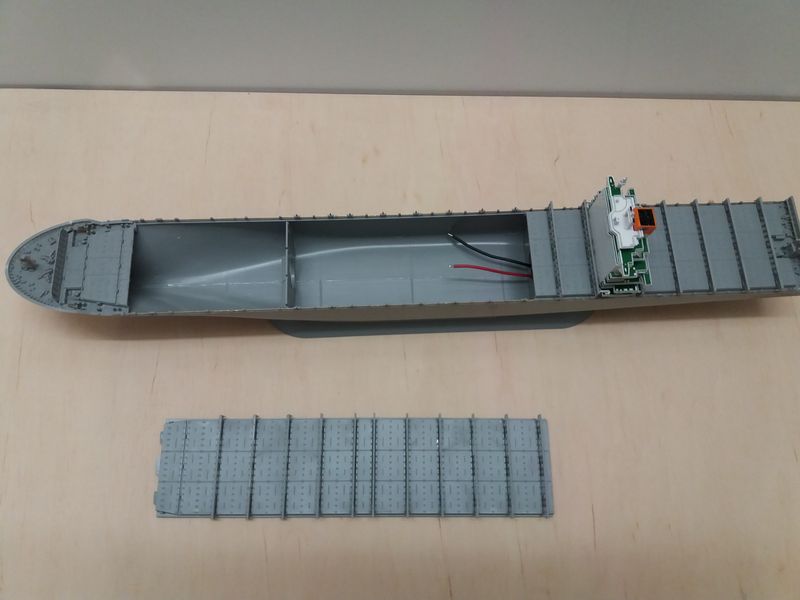

Das Deck habe ich dreigeteilt. Das erleichtert mir den Zugang zur RC Ausrüstung. Nächster Punkt ist das lackieren des Rumpfes. Hier bin ich mir noch unschlüssig, mit welcher Farbe ich beginnen soll. Schade ist, dass die Wasserlinie nur sehr dünn angedeutet ist, sodass ich befürchte, sie nach einer ersten Schicht Grundierung später nicht mehr erkenne.
Schöne Grüße,
Simon

Mittwoch, 25. November 2020, 17:55
Mikromodellbau, da bin ich immer beeindruckt wenn ich die kleinen Autos in 1:87 fahrend und voll beleuchtet sehe. Was da bei meinem Schiff noch alles möglich wäre, wenn ich das Wissen und die Möglichkeiten hätte...
Als RC Ausrüstung habe ich eingeplant: 3,7g Servo, 3Kanal 2,4ghz Empfänger, 2S 500mA LIPO Akku, Regler Thor4 und als Antriebsmotor ein Motor eines geschlachteten Standardservo. Bis auf den Motor habe ich diese Komponenten auch in dem 1:72 Seenotkreuzer erfolgreich verwendet.
Schöne Grüße,
Simon

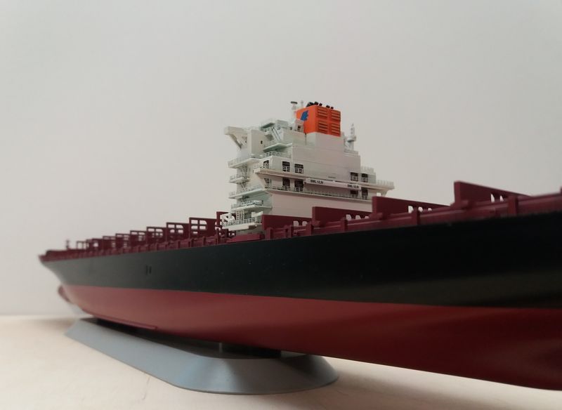

Mittwoch, 2. Dezember 2020, 15:21
Hallo!
Ja, wie man Decals selbst herstellt, da würde ich mich gerne mal informieren, das eröffnet dann neue Dimensionen.
Hier mal ein paar Bilder mit etwas mehr Farbe:
Fehlen immer noch Details bei der Bemalung, doch als nächstes kommen Decals
Schöne Grüße,
Simon

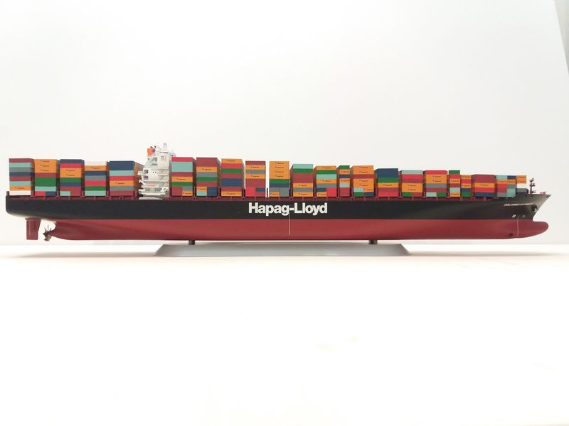

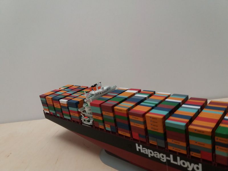

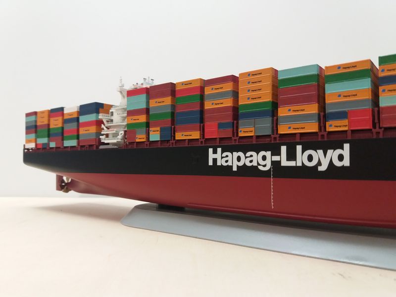

Montag, 7. Dezember 2020, 12:18
Zwischenzeitlich sind Decals drauf gekommen und mit Klarlack matt versiegelt.
Und Ladung hat das Schiff auch bekommen-volle Beladung.
Die Container bekommen aber noch ein kleines dezentes washing.
Die RC-Anlage ist auch schon installiert und muss allerdings noch genau positioniert werden, zwecks Gewichtsverteilung.
Trotzdem kann ich sagen, dass im unbeladenen Zustand noch reichlich Luft zur Wasserlinie ist.
Mein Plan ist es, wenigstens eine Teilbeladung darzustellen, um den Schwerpunkt nicht zu hoch zu setzen.
Anfangs wollte ich ja keine Ätzteile verwenden, doch jetzt wollte ich nicht nicht mehr darauf verzichten, sie machen sich echt gut und sind stabiler als erwartet.
Jetzt kommen noch die restlichen Arbeiten und einen Aufbewahrungsplatz in der Vitrine soll sie auch bekommen.
Schöne Grüße,
Simon
Beiträge: 1 118
Realname: Oliver
Montag, 7. Dezember 2020, 13:46
S*U*P*E*R :hand: :five:
Montag, 7. Dezember 2020, 15:30
Bockstark :thumbup:
Dienstag, 8. Dezember 2020, 06:57
Wahnsinn was DU aus diesem Bausatz gemacht hast :ok:

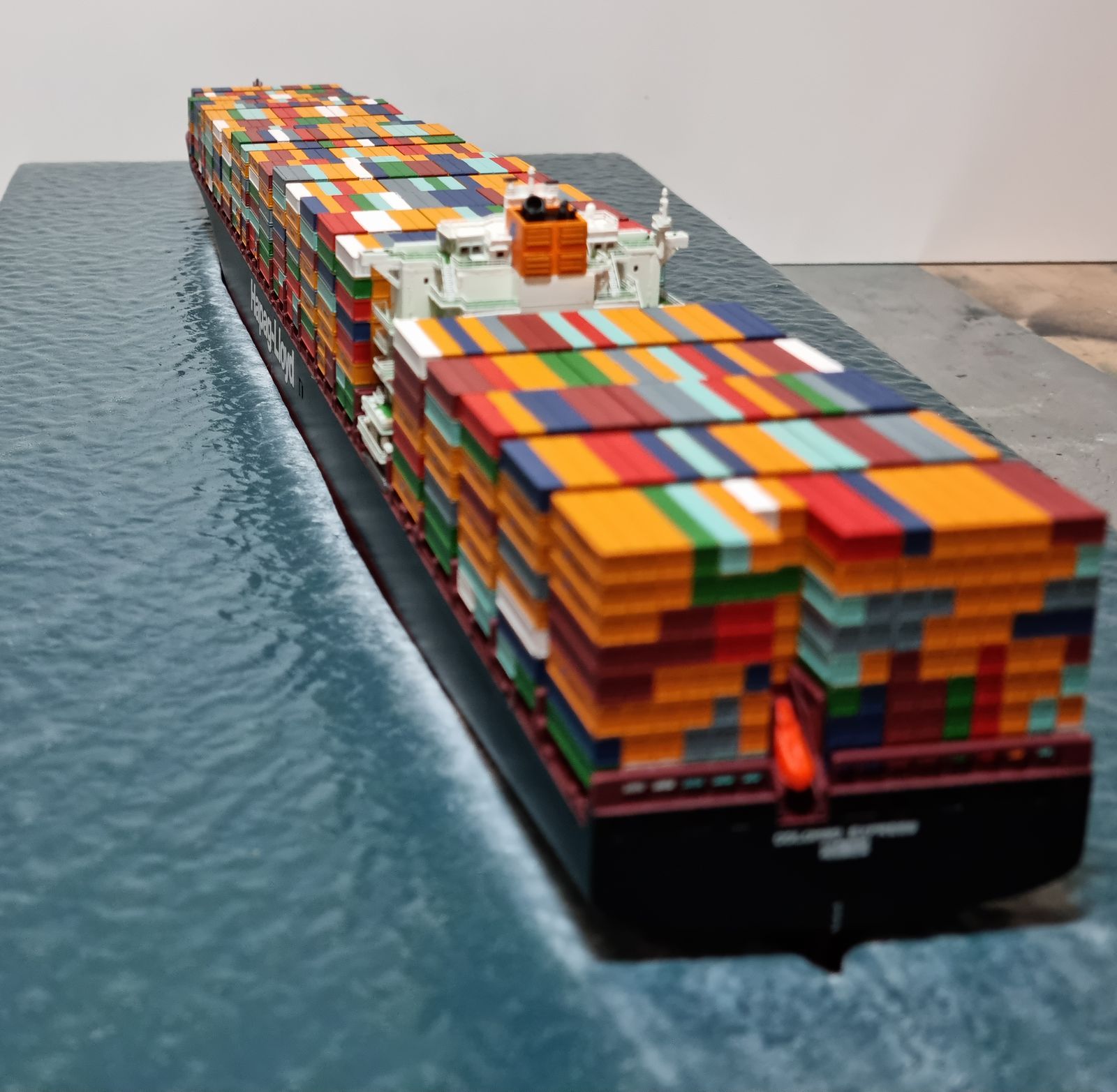

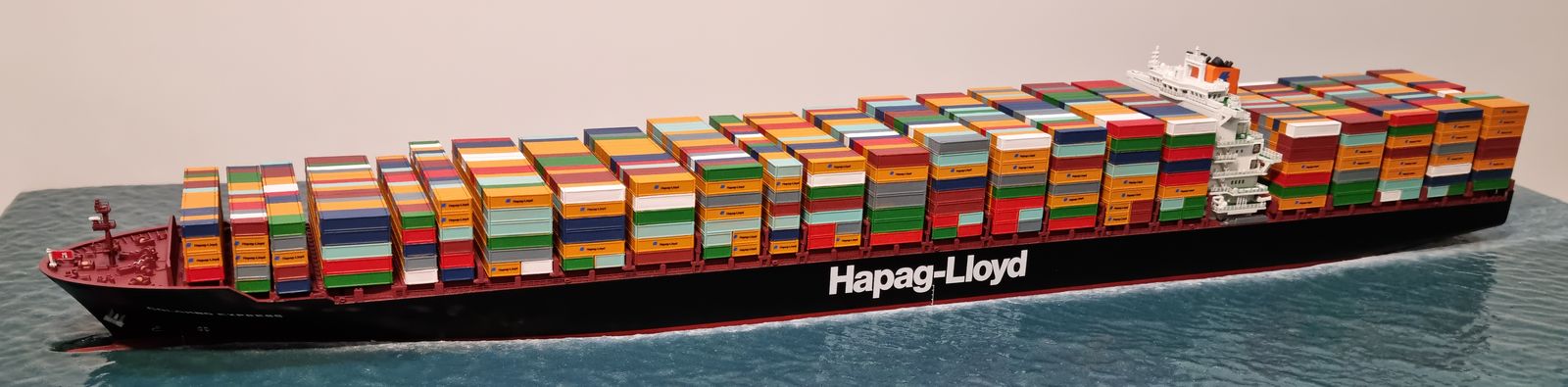

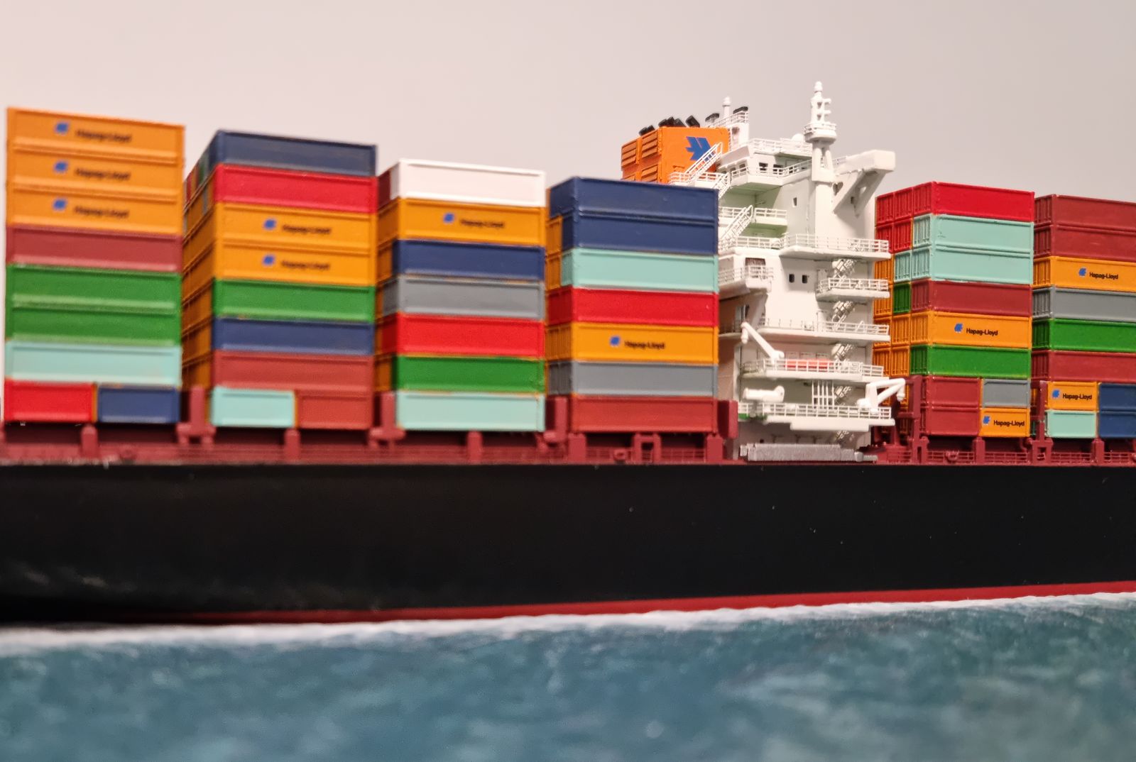

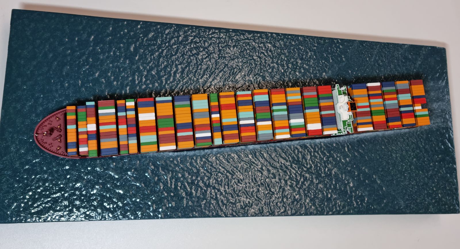

Sonntag, 31. Dezember 2023, 14:44
Das zweite, was ich (neben dem BF109 Dio) auf die etwas längere Bank geschoben hatte und noch diese Jahr fertig stellen wollte, war das Wasser für die Colombo Express.
Da habe ich mit dem 31.12. aber eine Punktlandung gemacht.
Die Grundplatte besteht aus Styrodur, beschichtet mit Gipsbinden, darüber eine gespachtelte Schicht Uniflott.
Und als es dann im passenden Farbton lackiert war, kam dann noch das Mod Podge als Wasser darauf (danke Ingo für den Tip).
Man bedenke, es ist ein RC-Modell-weshalb das Modellwasser am Bug nicht unbedingt schön über den Wulstbug geht.
Ich habe das jetzt erst mal so gelöst, damit ich das Modell einfach wieder herausnehmen kann.
Aber vielleicht schaffe ich es, damit es den Wulstbug noch ein wenig überdeckt, ohne das Herausnehmen zu verkomplizieren.
Und wenn ich mir die Bilder so anschaue, ja da war noch was mit den Containern.
Die wollte ich noch etwas altern.
Und verzweifelt suche ich nach Fahrbildern von dem Schiffchen-die müssen aber irgendwo auf meinem alten Handy noch sein... Aber es schwimmt und fährt wirklich gut!
Bilder folgen dann noch...
Aber gut, bis dahin erst mal!
Guten Rutsch!
Schöne Grüße,
Simon
Montag, 1. Januar 2024, 18:53
ich Liebe Mud Podge! :D
Sehr, sehr gerne. Dazu ist ein Forum doch da :five:
Dein Wasser gefällt mir richtig gut. Wellenbild, Farbe, ... alles sehr realistisch. Kannst Du nochmal ein Bild vom Heck inkl. Wasser dahinter zeigen?
Nur die Sache mit dem Wulstbug ... aber das hast Du ja selbst schon geschrieben. Beim nächsten vielleicht nur die Hälfte der Container und den ganzen Dampfer weiter hoch setzen. Dann ragt der Wulstbug höher aus dem Wasser.
