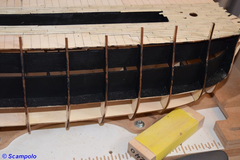

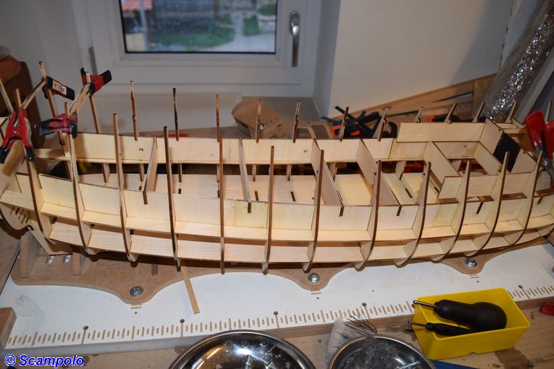

Als erstes ging es an das Spantengerüst.
Nun wurden die ersten Verstärkungen montiert.
Der Heckaufbau wurde angefertigt.
Weiter geht’s mit der zweiten Reihe Verstärkungen.
Die ersten Decks wurden angebracht und die Seiten mit
schwarzer Farbe versehen.

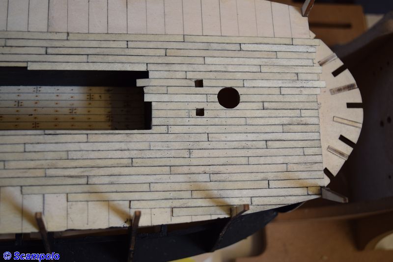

Die Decks werden beplankt.

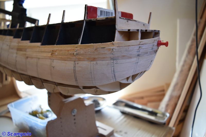

Die Rumpfbeplankung wurde in Angriff genommen.

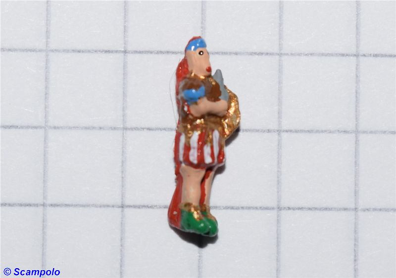

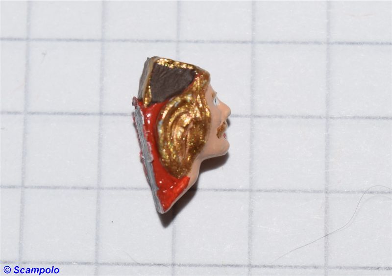

Zwischendurch bemale ich die Verzierungen und Figuren.
Ach ja, ich habe mal die Teile gezählt... 540 Stück wollen bemalt werden.
Die Rumpfbeplankung ist noch in Bearbeitung.

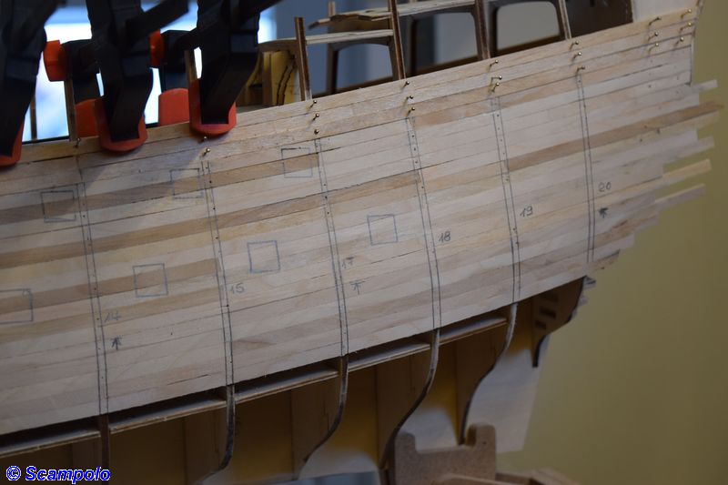

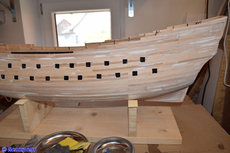

Ich habe jetzt schon die Stückpforten angezeichnet, weil die Schablone an den Spanten ausgerichtet wird. Und so sehe ich sie noch, das ist einfacher.
Während der Rumpfbeplankung schneide ich schon mal die Stückpforten aus. Muss ja immer mal warten, bis der Leim fest ist.

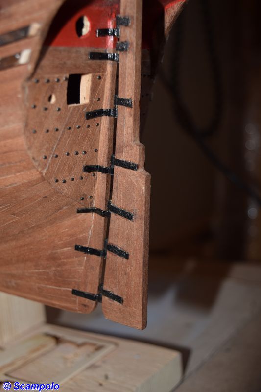

Ich habe nun den Vorsteven, den Kiel und den Achtersteven angebracht. Ich habe in die Teile Löcher gebohrt und mit einem Rundstab zusätzlich befestigt.
Es ist geschafft, die Rumpfbeplankung ist fertig.
Jetzt wird erst einmal alles gespachtelt.
Jetzt geht’s ans schleifen.
Arbeitszeit bis jetzt: 190 Stunden.

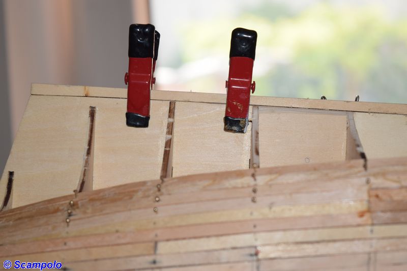

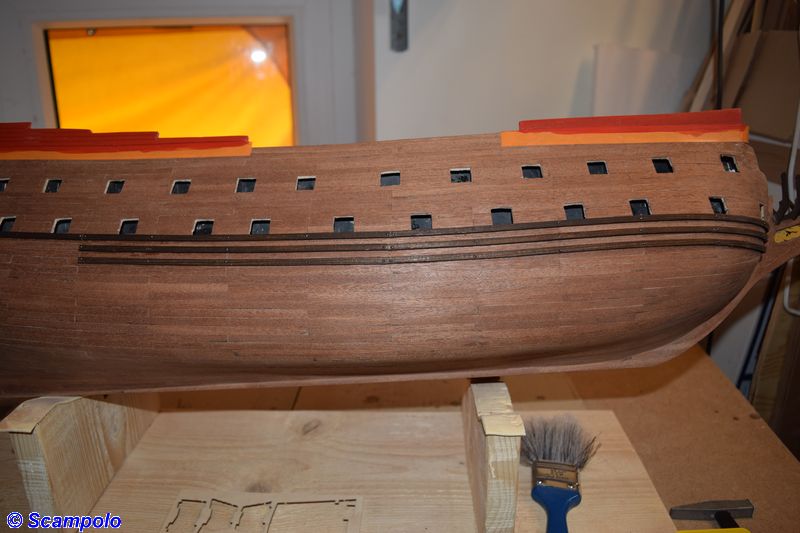

Ich habe mir für die zweite Beplankung Hilfslinien gezogen, damit ich etwa eine Richtung habe, wie ich die Planken versetze.
Nun kann es losgehen.

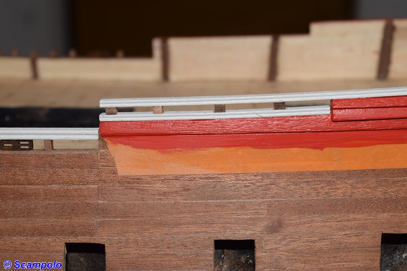

Am Hinteren Teil werden oben die Planken etwas übereinander gesetzt, so wie die Dachziegel bei einem Dach.
Das waren erst mal die ersten Bilder von der zweiten Beplankung.

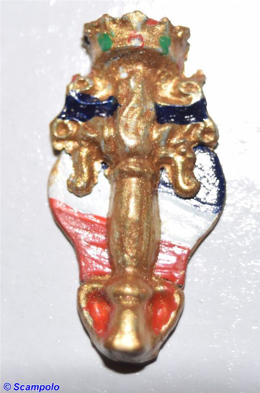

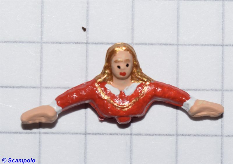

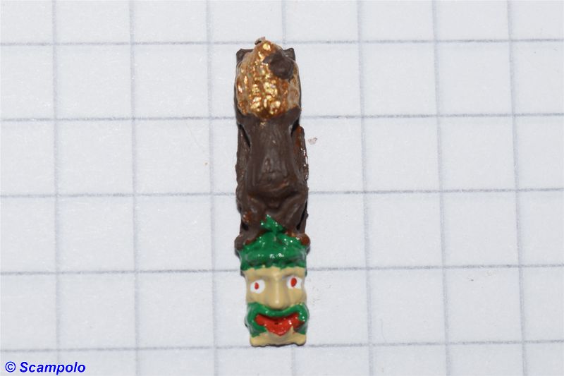

so, nun habe ich mich mal mit der Bemalung der Teile beschäftigt.
Damit ich die Teile besser halten kann, habe ich sie an Stäben befestigt und Grundiert.
Aber seht selbst.
Ich habe sie auf Kästchenpapier fotografiert, damit man etwa die Grösse sieht. Ein Kästchen hat 5x5 mm.
Manche Bilder habe ich leider nicht scharf hinbekommen...

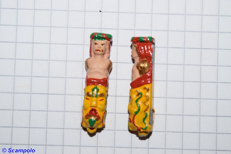

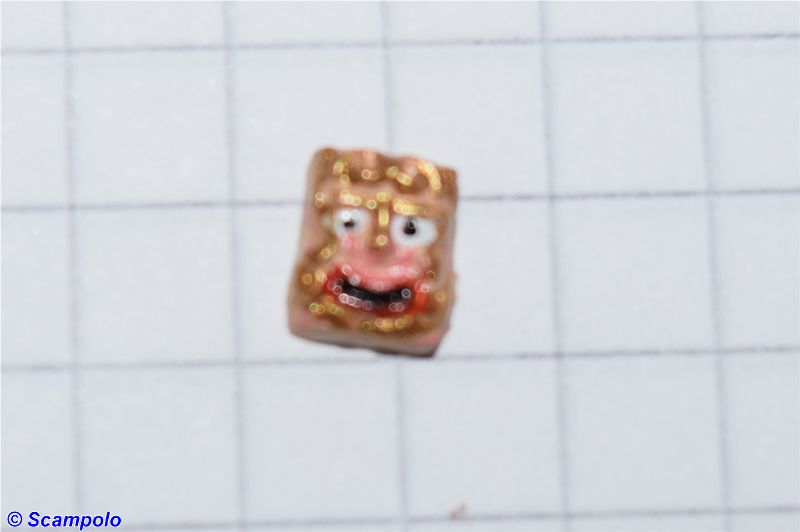

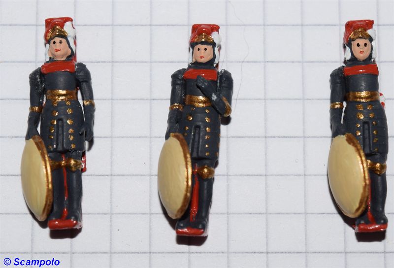

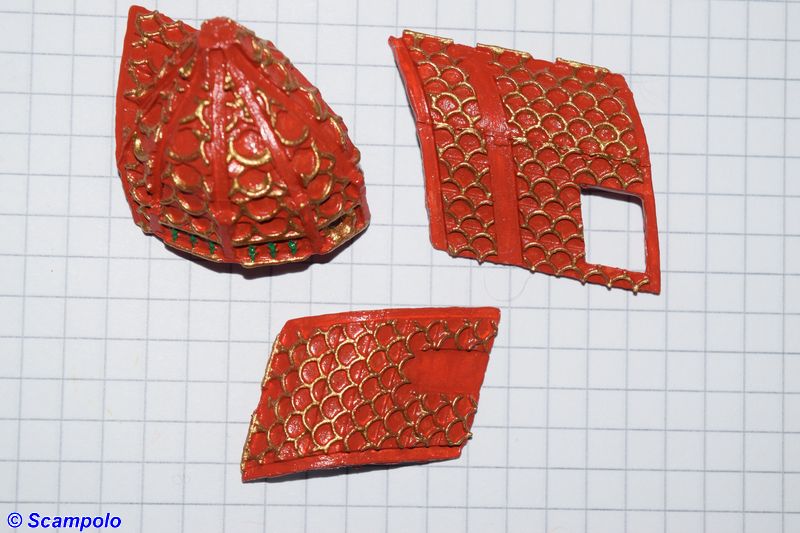

Sonntag, 21. Juli 2019, 18:32
weiter gehts...
Die Verzierungen und Figuren sind echt der Hammer. Es gibt immer wieder mal ein paar der selben Figuren. Aber wenn man denk es wird einfach, irrt man sich. Jede Figur hat dann was anderes an. :bang:
Da werde ich noch einige Wochen sitzen, bis ich alle geschafft habe.

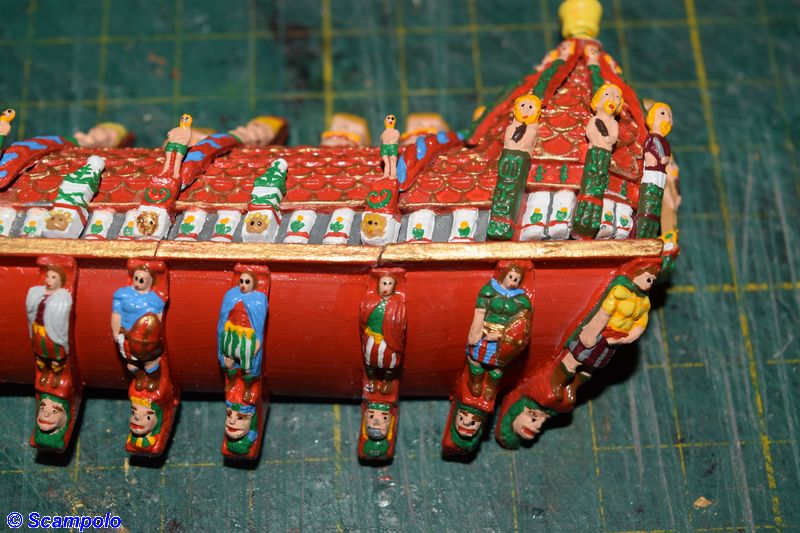

Nun habe ich die erste Seitengalerie zusammengebaut. Sie besteht aus 67 Teilen.
So das war's für heute erst einmal.

Die dachziegelartige Anbringung der Planken im Bereich des seitlichen Hecks waren übrigens typisch niederländische Handschrift (Baumeister war extra hierfür eingekauft worden) und nennt sich "Vertuiing".

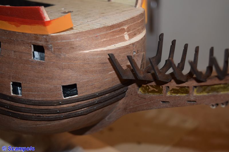

Sonntag, 28. Juli 2019, 13:20
Hallo Modellbaufreunde,
die zweiten Beplankung wurde weiter gemacht.
Es wurde auch am Bug etwas weiter gearbeitet.
Nun wurde alles schön geschliffen.
Der Galionsschnabel ist zusammengebaut ...
... und hat seinen Platz bekommen.
Nun wurde der Obere Teil und das Heck des Schiffes mit Farbe versehen.
Die Seitenleisten habe ich auch angefangen anzubringen.
Das war's erst einmal wieder.

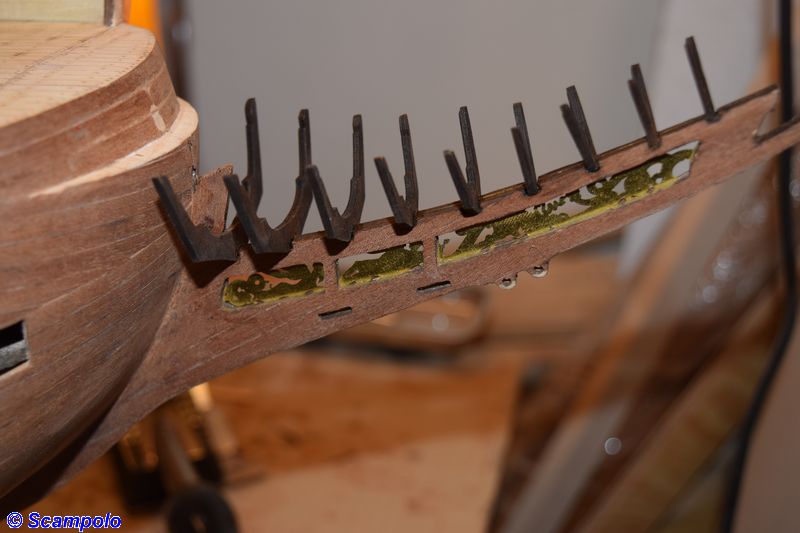

Ich habe die Innenseiten beplankt.
Nun wurde am Geländer gearbeitet.
Am Heck habe ich die ersten Nägel angebracht und ...
weiter ging’s mit der Seite.
Am Galionsschnabel wurde auch weiter gearbeitet.

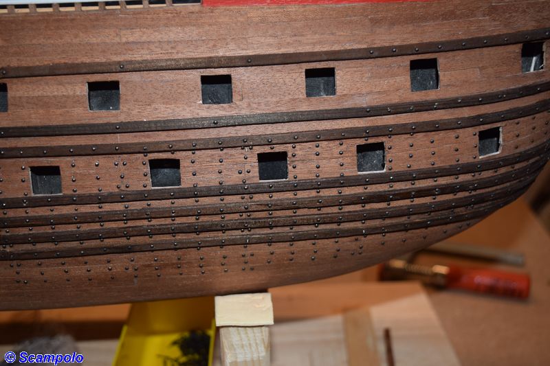

Ich habe wieder Nägel eingeschlagen und mein Neffe hat mir auch dabei geholfen.

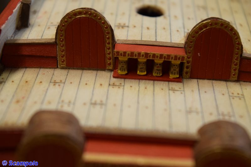

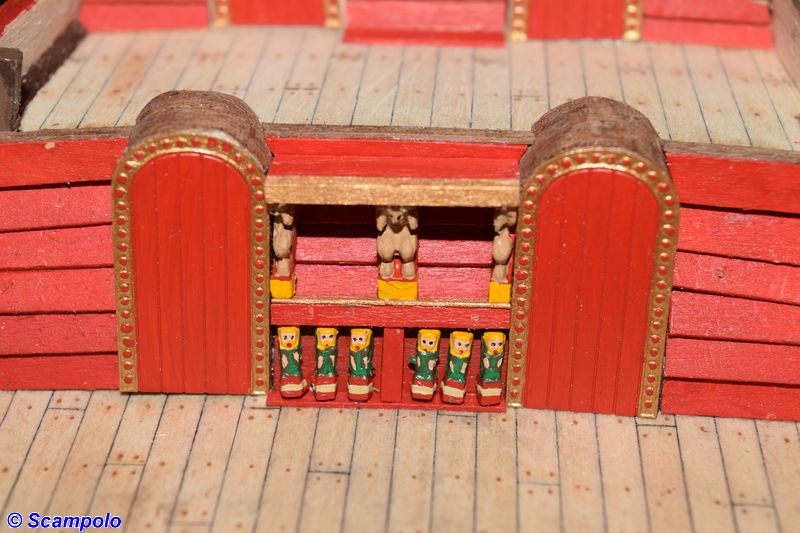

Nun wurden die Deckszwischenwände mit ersten Teilen verziert.
So das war's erst mal von mir.
