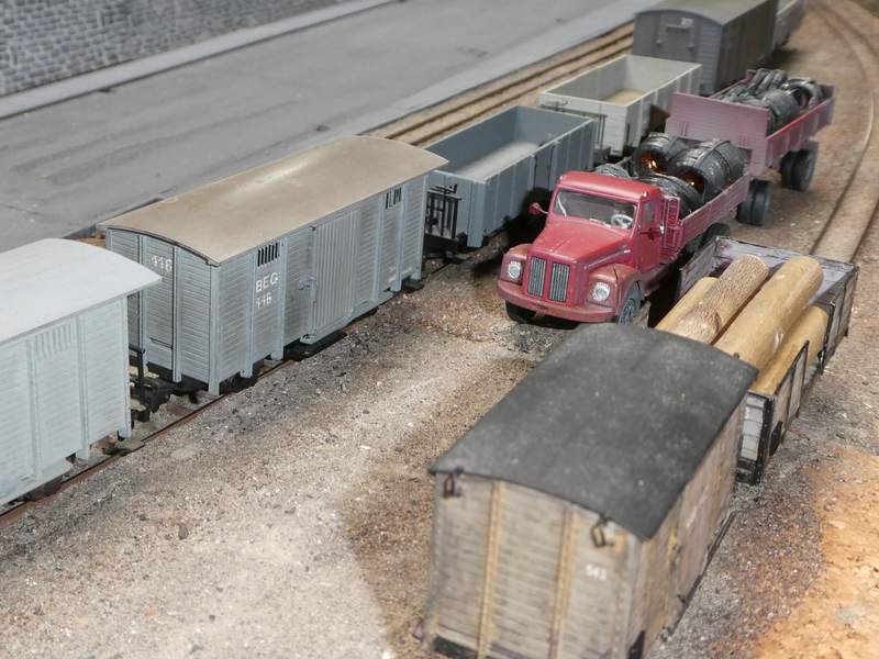

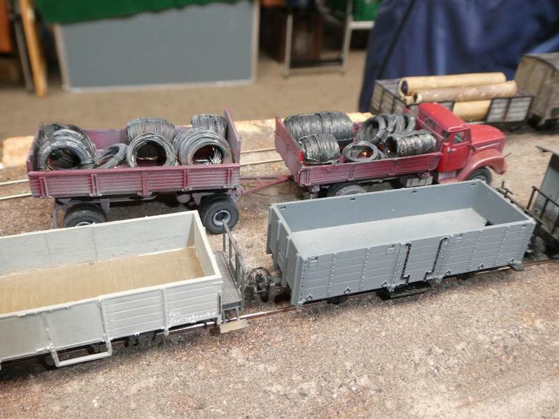

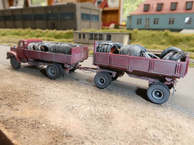

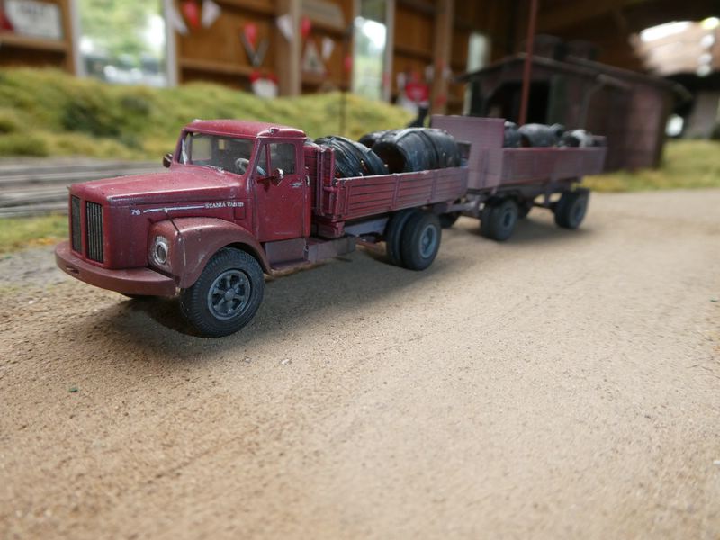

Hallo nach langer langer Zeit habe ich mal wieder was fertig bekommen.
Als erstes stelle ich Euch meinen Scania L-75 Pritschen Hängerzug beladen mit Drahtrollen vor.
Gebaut nach einem Vorbildfoto in der Zeitschrift "Fahrtenschreiber".
Der Scania ist von Brekina die Pritsche von Preiser dessen Stirnwände mit Evergreen Sheetplatten erhöht wurden. Ersetzt wurden die Räder,Tanks und der Auspuff .
Das Fahrgestell des Anhängers ist von einem Kibri Baustellen Kipper , die Pritsche ist wieder aus Evergreen Platten und Profilen gebaut , die Räder sind von Brekina.Die Ladung besteht aus feinem Spulendraht
Bemalt wurde der Zug mit Gunze Farben und mit Revell Aqua´s gealtert.
Die Bilder sind während einer Modellbahnausstellung entstanden.
Ich durfte den Zug auf eine Anlage stellen und ablichten.
Hoffe es gefällt.
Gruß, :wink:
Martin
Sonntag, 20. Oktober 2019, 18:11
Moin Martin....
Sehr schönes Modell und top gealtert :ok: Mir gefällt er :smilie:
Schöne Grüße Alex :ok:
Sonntag, 20. Oktober 2019, 18:24
Hi Alex,
Dankeschön. Jetzt sehe ich auf den Bildern teilweise noch den Kupferdraht durchschimmern :bang: . Da muss ich wohl nochmal ran !!
Gruß, :wink:
Martin

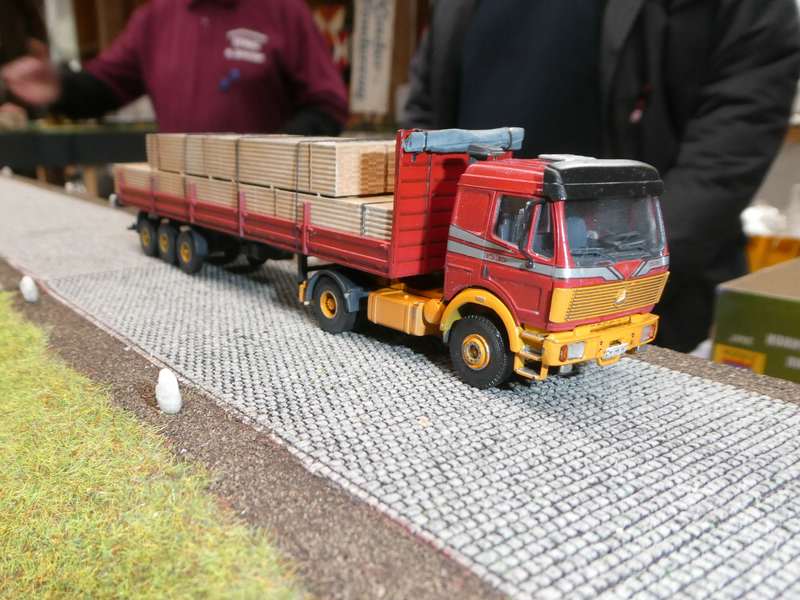

Montag, 21. Oktober 2019, 19:27
vielen Dank für Eure lobenden Worte.
Dann kann ich ja noch zwei Modelle nachschieben :
Zwei ältere Kibri Modelle:
als erstes ein Schnittholz Transport. Die ursprüngliche NG Kabine habe ich nebst Fahrgestell gegen die neuere SK Kabine getauscht.
Ansonsten ist alles nach Plan zusammen gebaut. Ach , nein ,stimmt nicht ! Die vordere Pritschen Wand habe ich aus Evergreen Platte erhöht.
Lackiert mit Gunze Farben und gealtert.

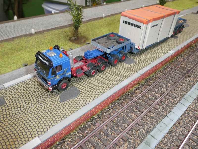

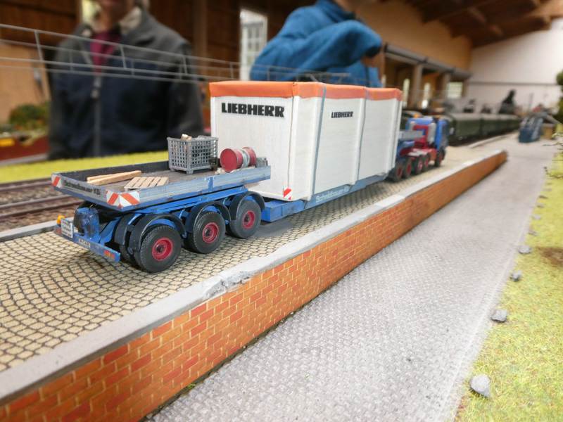

Als nächstes noch ein MB NG mit Dolly und Scheuerle Tieflader. Beladen mit einer Seekiste.
viel Spaß mit den Bildern
Gruß, :wink:
Martin
Montag, 21. Oktober 2019, 20:45
Moin Martin....
Jetzt gibste aber Gas :D sehr schöne Modelle, der blaue gefällt mir natürlich am besten ;)
Da bin ich ja auf weitere Modelle gespannt :D
Schöne Grüße Alex :wink:

Dienstag, 22. Oktober 2019, 15:08
Ein wirklich schöner Schwertransport von Schmidbauer der gefällt mir echt gut :ok: :)

Dienstag, 22. Oktober 2019, 20:52
Servus,
Der Schnittholz SK ist mein Favorit. Superschönes Alltagsauto mit dezenter Alterung, herrlich. Die Farbkombi passt dem Stern auch sehr gut.
