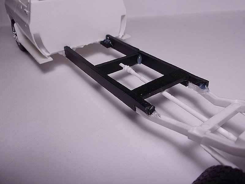

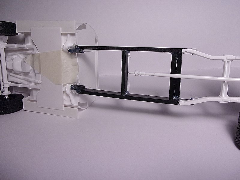

Als erstes habe ich mich um das Rückgrat meines Sqaurebody's gekümmert. Da auf dem Fahrzeug später Platz für einen Pkw sein soll, habe ich mir ein Modell Pkw genommen, und erstmal geguckt wie lang das ganze werden müsste. Dann habe ich die Rahmenverlängerung aus den angekündigten PVC Platten angefertigt und mit Heißkleber verklebt. In dem Bereich sieht man die Klebenähte später eh nicht, und es ist Stabilität gefragt.
Aber das war es dann auch bis auf weiteres mit dem heißen Leim.

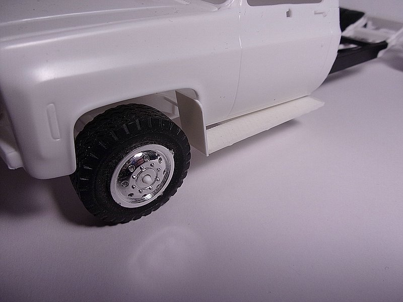

Anschließend hat der Squarebody Trittbretter bekommen, da die Kabine vor dem Aufbau irgendwie wieder mickrig aussah. Mit diesen Koteletten wirkt er wieder wie man sich den typischen Ami Pick Up vorstellt. Groß, größer, am größten.

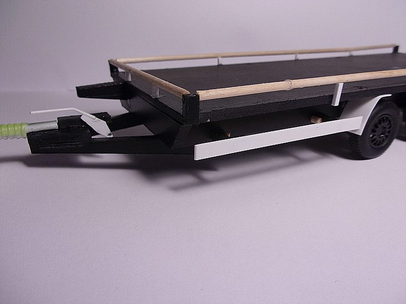

Weiter geht's im Programm, zu jedem Gespann gehört auch ein Anhänger.
Der Anhänger ist ein Zweiachser mit rund herum gehender Reling und Seilwinde. Im Heck sind die beiden Auffahrrampe eingeschoben und werden im Original an einer Kante am Heck eingehängt.
Im Original ist der Anhänger feuerverzinkt, und hat als Plattform MDF Platten.
Zur Deko habe ich die Unterfahrbalken angebaut, um dort später die Firmenfarben auf zu bringen.

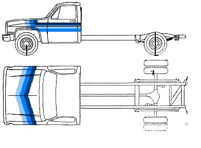

Als erstes mal, das spätere Lackkonzept. Die Kabine, der Rahmen der Plattform und die Seitenunterfahrschutzplanken am Chevy und Trailer werden in VW Oryxweiß lackiert, einem feinen Perlmuttweiß metallic, anschließend kommt ein Streifen Blau in drei Abstufungen auf die Kabine. Die Türen und der Rahmen der Plattfrom und die Unterfahrplanken am Trailer werden dann im dunklen Blau des Streifen beschriftet. Zusätzlich bekommt der Abschlepper den ein oder anderen leichten Rostansatz und ein paar Kratzer, die das Dienstgeschehen von Jahrzehnten dokumentieren.

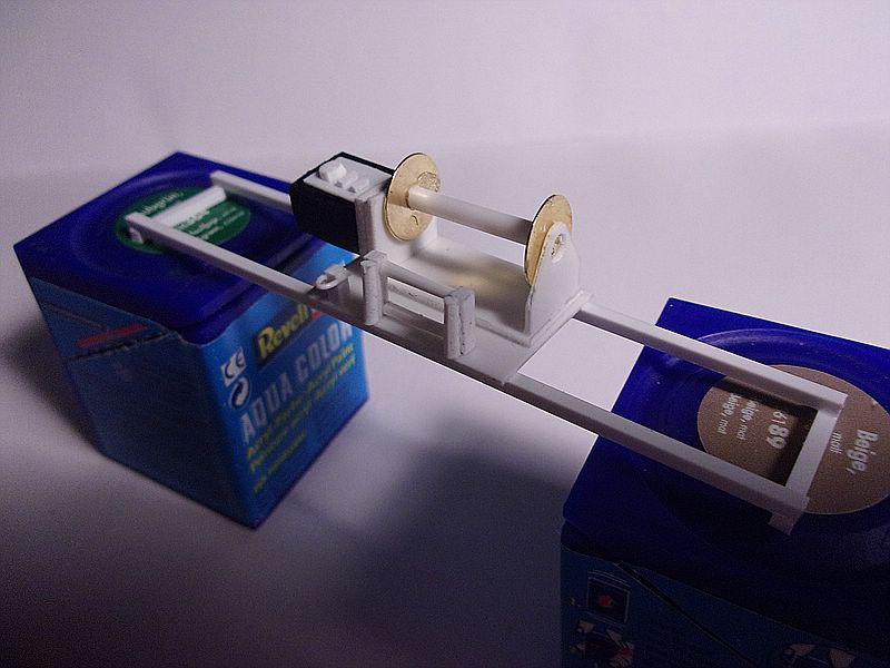

Dann habe ich die Seilwinde fertig bekommen.
Auf einen Plattform breiten Rahmen aus Vierkant Evergreen Profilen kam eine Plattform, die sich verschieben lässt. Auf diese Plattform kam dann die eigentliche Winde, zwei mit einem Röhrchen verbundene Reißzwecken, denen die Kunststoffhaube entfernt wurde. Dann wurde das Gehäuse für die Untersetzung des E-Motors aus etwas dickerem Polystyrol ergänzt. Aus schwarzem PVC Hartschaum kam dann das Motorgehäuse in dem auch die Steuerelektrik untergebracht ist. Auf das Gehäuse kam dann das Schalterfeld mit Richtungsschalter, Geschwindigkeitsregler und Notaus. Nach dem Lackieren wird das noch durch eine transparente Kunststoffhaube überdacht.
Vor die Winde wurde noch ein Führungsrahmen mit Rollen aus gezogenem Gussast ergänzt und eine kleine Öse, für den Haken des Seils.

Dein Lackkonzept hat schon was, nur würde ich die Streifen nicht so tief, auf den Radausschnitt, runter ziehen.

Ich finde den Streifen gut so. Könntest an einem Teil der Ladefläche und evtl sogar am Hänger vortsetzen .

Wo genau die Streifen sitzen werden steht noch nicht exakt fest. Die Skizze ist erstmal eine Veranschaulichung meiner Idee.
Danke für das Kompliment mit der Seilwinde.
@ Fredl
Die Flächen an Ladefläche und Anhänger werden für die Beschriftung mit dem Dienstleistungsangebot der Werkstatt gebraucht. Aber die Streifen werden (Achtung! Spoiler Alarm) auch den Leih-/Ersatzwagen der Werkstatt zieren.

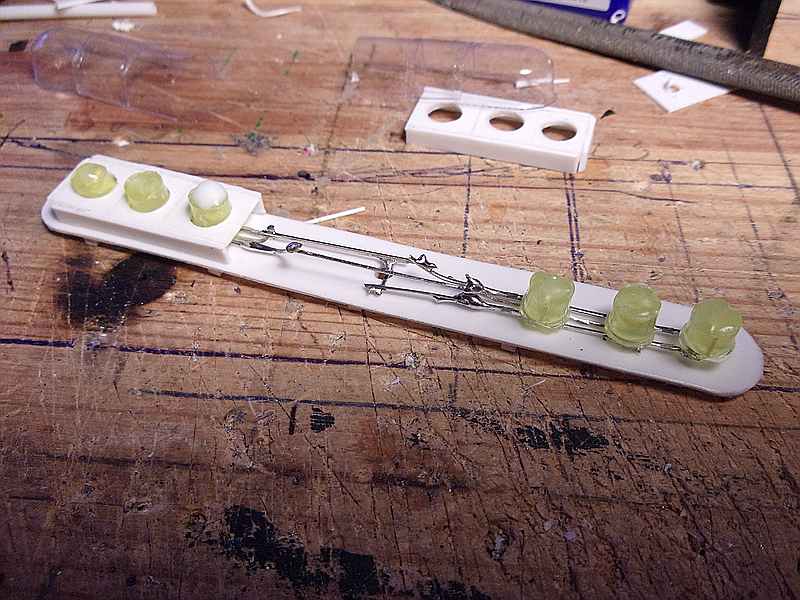

Natürlich braucht der Chevy einen standesgemäßen Signalbalken. Da die im Handel verfügbaren Signalbalekn mir nicht gefielen oder den falschen Maßstab hatten, hieß es Eigenbau.
Nach einigen Startschwierigkeiten in puncto Elektronik, bei denen ich auch meinen ganzen Vorrat an gelben 3mm LED durch gebraten habe, bin ich dann auf 5mm LED umgestiegen. Diese sind so verlötet, dass sie mittels Blinkmodul in einer ABA BAB Konfiguration angesteuert werden können.
Nach dem das einwandfrei funktionierte hieß es Gehäuse bauen. Mit einem Locher wurden 5mm Löcher in Polystyrol gestanzt, diese Platte zurecht geschnitten und dann zusammen geklebt.
Nach etlichen Fehlschlägen mit dem Bau/dem Umformen der transparenten Kappen der Signallampen, bin ich auf die Blisterverpackung von Tabletten gekommen. Diese wurden zurecht geschnitten und mit Klarlack verklebt, allerdings mussten die LED dafür gekürzt werden. Die flachen Köpfe der LED wurden mit einem Tropfen Holzleim dann wieder abgerundet. Leider stellte sich beim Funktionstest raus, dass eine der LED nun ohne Funktion war, deswegen wurde eine neue eingelötet, weswegen bei einer der LED noch der Holzleim weiß ist.

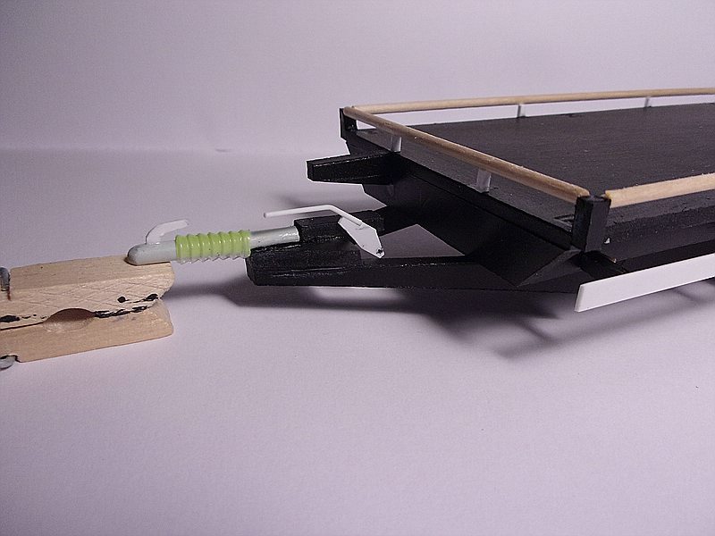

Das Stützrad des Trailers stand auf dem Programm.
Mit Hilfe des Dremels wurde aus einem Stück der schwarzen PVC Hartschaumplatte das eigentliche Rad gedreht.
Aus Gußast wurde dann das Stützrohr angefertigt. Aus gezogenem Gußast wurden dann ein Schmiernippel, die Kurbel und ein Flansch am unteren Ende angefertigt.
Aus Polystyrolplatte wurden dann die Radaufnahme, der Zapfen der Radankippmechanik und der Blechwinkel zur Befestigung am Trailerrahmen angefertigt. Als Achse dient ein Stück Wattestäbchen und mit Stücken aus gezogenem Gußast wurden dann die Schraubenköpfe der Befestigung am Rahmen hergestellt.
