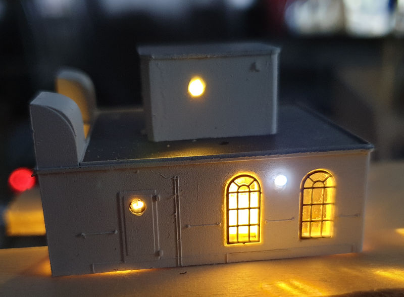

Die Aufbauten auf dem Oberdeck haben ja auch Außenlampen. Die sind natürlich nur angedeutet und die wollte ich auch beleuchten.
Also habe ich mir 1mm dickes Glasfaserkabel besorgt und bei der Position ein gleichgroßes Loch gebohrt (mit geringer Drehzahl, damit der Kunststoff nicht schmilzt). Zunächst habe ich mal eine weiße LED an dem Kabel befestigt, obwohl das irgendwie nicht passt. Dadurch wird auf dem Bild aber ersichtlich, dass es nicht aus dem Aufbau scheint, sondern separat beleuchtet ist.
