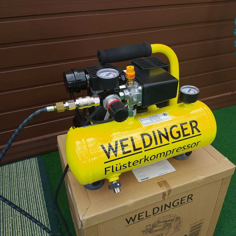

Was den Kompressor angeht, da empfehle ich dir den Weldinger Flüsterkompressor, Preis 185,00 €. Den habe ich über
Amazon bestellt. Ist wirklich leise und besitzt ein 4 Ltr. Tank.

Aktuell habe ich schon seit letztem Jahr einen China Kompressor mit Tank am Start. Bislang bin ich diesem sehr zufrieden.
