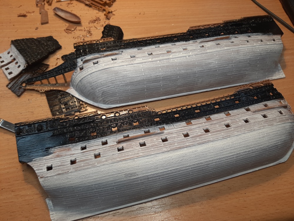

Schritt 1:
Zerlegen...
Das ging relativ gut...
Schritt 2:
Farbe runter, mit Dowanol, nach Schmidt's Methode.
Das Resultat:
Ganz ohne Schäden ging es nicht.
Der Heckspiegel ließ sich nicht vom Rumpf lösen.
Ich musste ihn mit Hilfe eines Proxxon Sägeblattes vom RUmpf entfernen.
An diesem Punkt war das Projekt Sovereign gefährdet.
Eine Knetsilikonform für Abgüsse zur Reparatur.

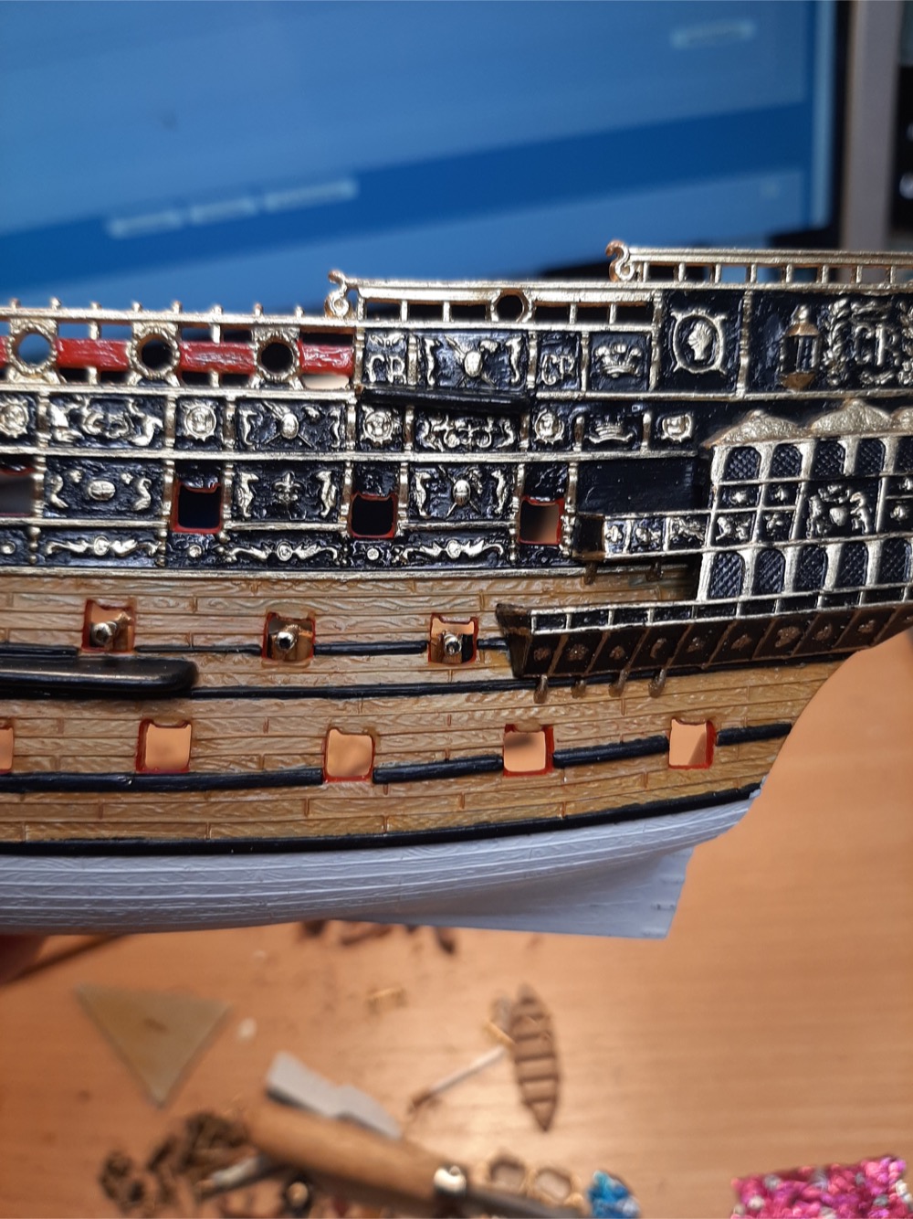

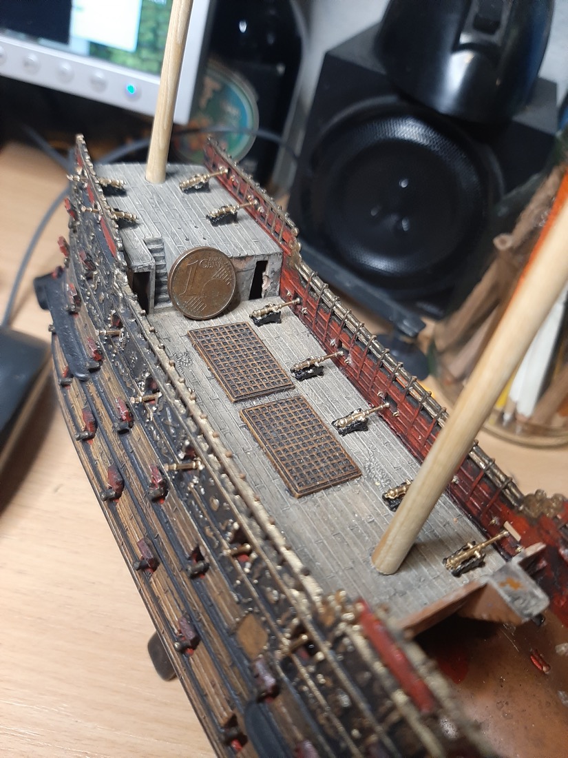

Sonntag, 5. April 2020, 11:39
...war gar nicht nötig, mit etwas Spachtel und Farbe war der Schaden nicht mehr groß zu erkennen.
Verwendete Farben:
Revell Aquacolor: Schwarz 302, Holzbraun 382, Feuerrot 31, Gelb 15, Steingrau 75, Weiß 05.
Revell Enamel: Gold 94
Wie üblich wurden Holzbereiche mit Weiß 05 ungleichmäßig grundiert, Holbraun 382 relativ deckend aufgetragen und mit Rot 31 und Gelb 15 leichte Strukturen gesetzt per (fast) drybrush.
Die Fabgebung des Decks ist neu:
Bisher habe ich Revell Sand verwendet. Hier wurde ungleichmäßig weiß grundiert, darauf Steingrau 75, mit etwas Holzbraun 382 vermischt.
Gefällt mir gut so.
Die Stückporten sollen noch exarkter bemalt werden..das BIld zeigt einen Versuch.
Das erste Gräting wollte ich aufbohren. das Ergebnis ließ zu wünschen übrig, wie immer.
Also habe ich das verworfen.
Bemalt wurde mit Revell Holzbraun 382 , nachbehandelt mit Barend Palm Holzbeize Nussbaum.
Wenn der Paintjob fertig ist wird Matt lackiert, danach mit schwarzer Abtönfarbe gedrakt.
Soweit der aktuelle Stand
Grüße, Marucs

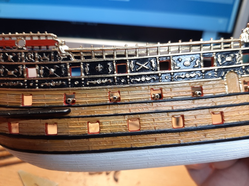

Ich befinde mich noch im Zustand des herumprobierens:
Ich versuche aus der Serienbewaffnung möglichst viel rauszuholen. Mit feilen, die Lafetten deute ich mit geviertelten Zündhölzern an :verrückt:
HIer meine Modifizierte Revell Artillerie...leider unscharf, sorry.
Original und die modifizierte Version.
So sieht das an Ort und Stelle aus
Die Stückpfortendeckel fordern meine Fantasie. DIe zweite Reihe ist meine Versuchsreihe.
Bei Nr, 1, ganz links habe ich einen bemalten Papierstreifen aufgeklebt.
Nr 2, eins weiter rechts wurde mit einem Ätzteilverschnitt beklebt :verrückt: :verrückt:
der Rest wurde bemalt.
Was meint ihr??
Bis bald, Grüße, Marcus
Mittwoch, 8. April 2020, 21:33
Die Ätzteile sind m.E. zu groß. Versuche es vielleicht mal mit einem Stift und einer Schablone statt mit einem Pinsel. Rot auf Weiß müsste ganz gut decken.

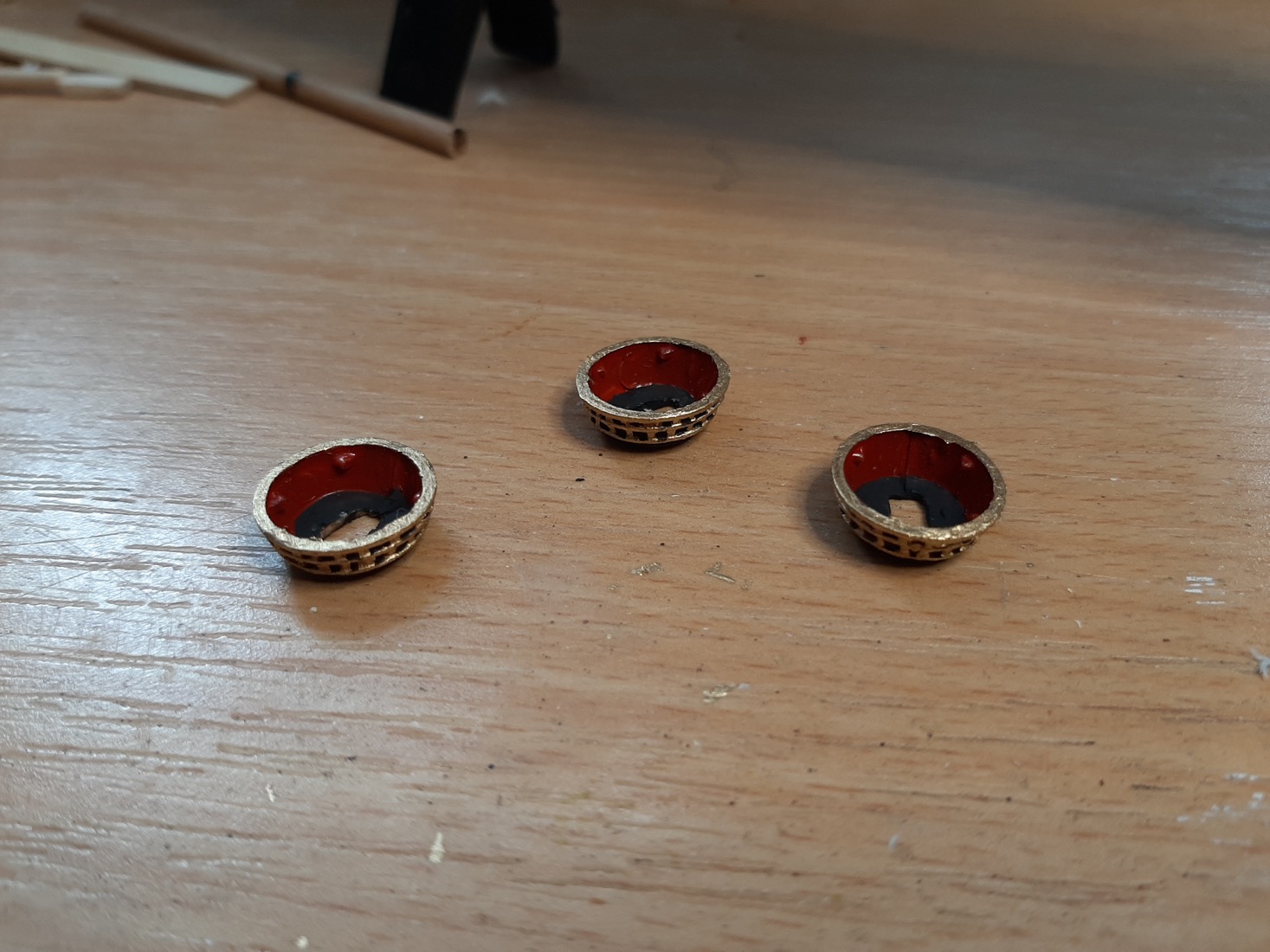

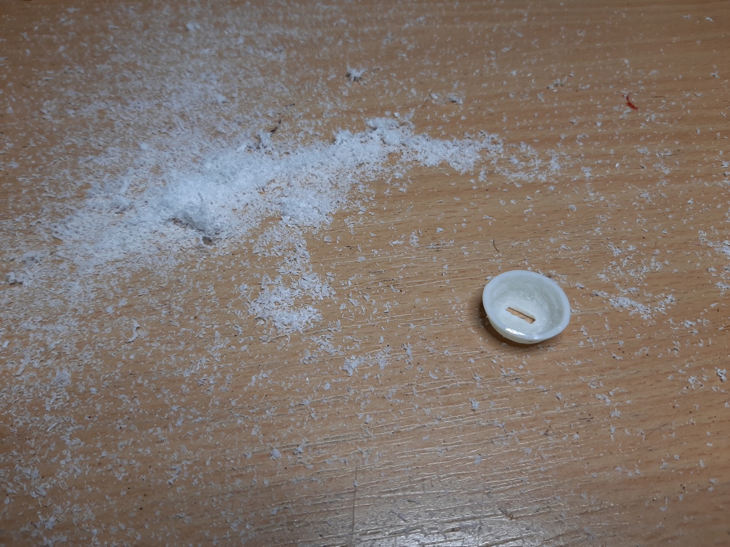

Den ersten Anflug von Spaß bemerkte ich beim Feilen dieser Holzteile...
In wenigen Tagen bin ich relativ weit gekommen...

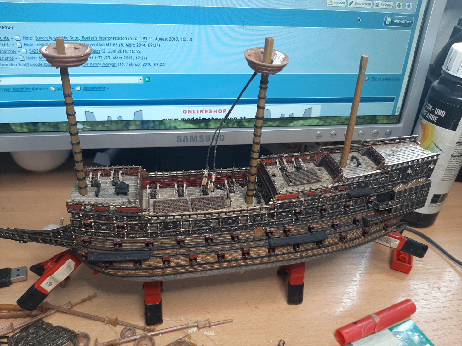

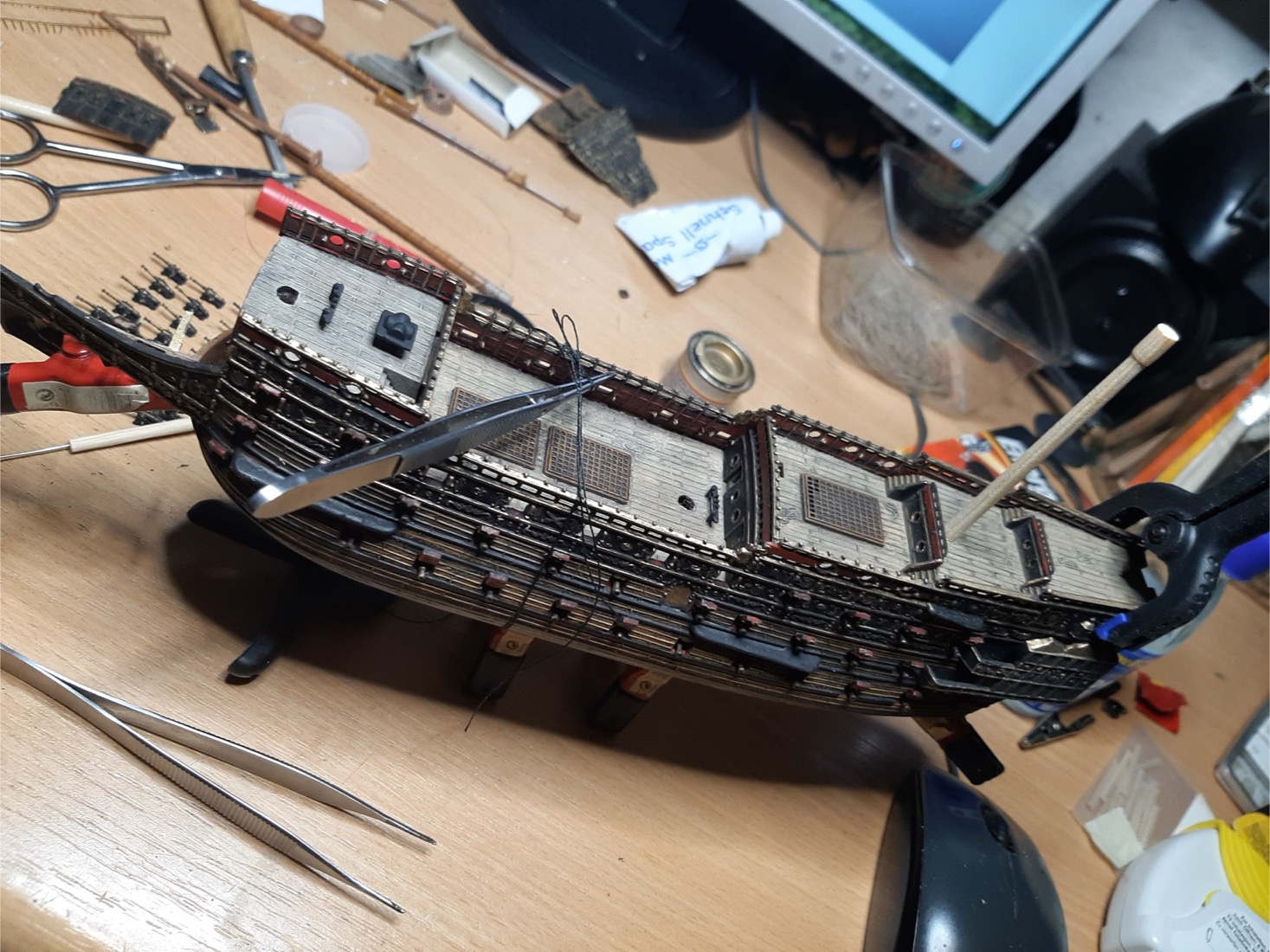

Hier noch ein paar Bilder, die die Schritte zum aktuellen Stand widergeben...
Die Rumpfhälften mit Krick Ätzteilen versehen.
Stellprobe
Die Geschütze bekamen ebenfalls "Ohren" verpasst

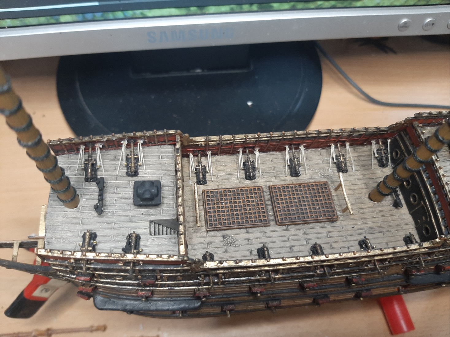

Bei einer weiteren, vollen, Stellprobe fiel mir auf, dass die Abdeckungen des Frachtraums nicht mittig platziert sind...
gerade auf der Seite, die keine ausgerannten Geschütze vorgesehen sind, ist zu wenig Platz.
Darauf war erst mal Kaffee nötig.
Die Kaffe- und Denkpause brachte mich zu dem Entschluss einfach drauf zu pfeifen. Diese SOTS war als Zwischenmahlzeit gedacht. Der kleine Maßstab gibt nicht so viel her...ich will sehen, was ich hier aus der Takelung raushoeln kann.
Beim Rumpf und dem Deck will ich mich nicht zu sehr verkünsteln.
Eine Rumpfseite habe ich daraufhin mit dem Deck verklebt und rudimentäre Geschütztakel angebracht.
Ob mir diese Vorgehensweise mehr Freud oder Leid bescheren wird, wird sich bald zeigen.

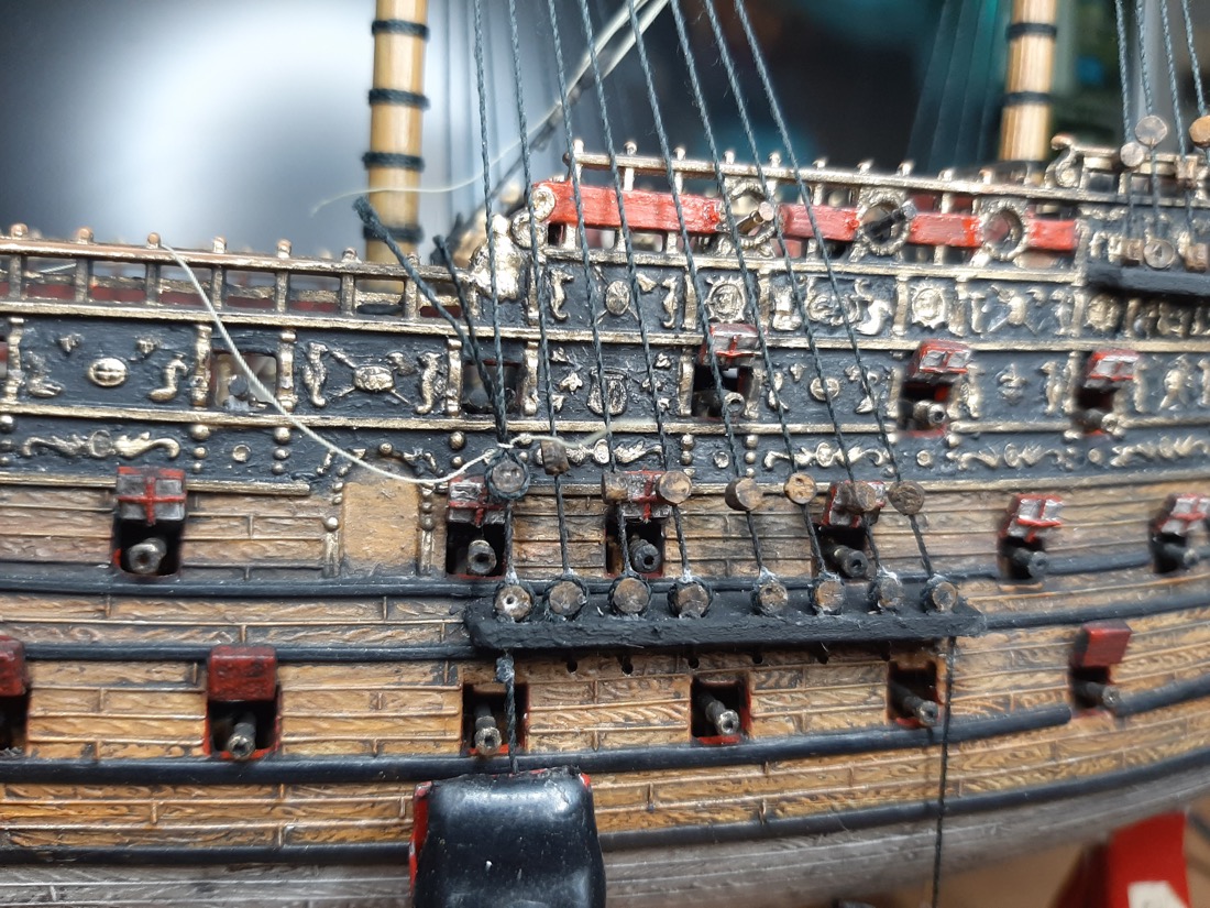

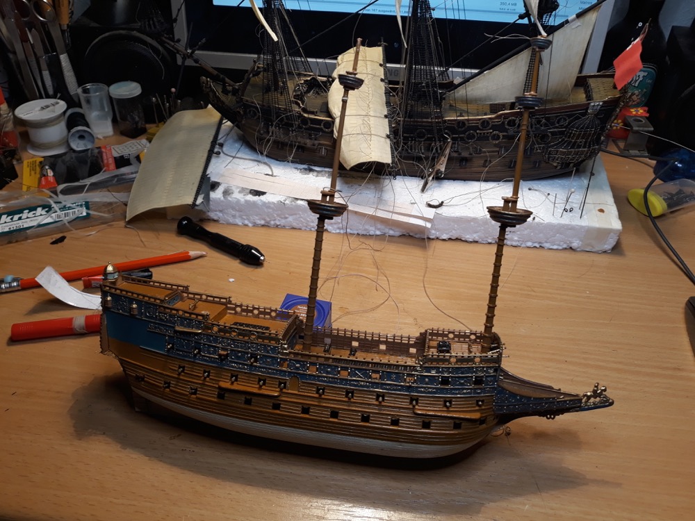

Die Rüstbretter am Modell sind ungenügend, also musste ich diese erweitern, Schritt eins...
Zurechtgefeilt und gespachtelt.
Wer denkt, ich übertreibe täuscht sich...meine Erweiterungen entsprechen den Revellwanten.
Fertig geschliffen und farblich angepasst.
Man hätte mehr spachteln und feilen können, die Jungerfern werden den Spalt aber größtenteils verdecken.

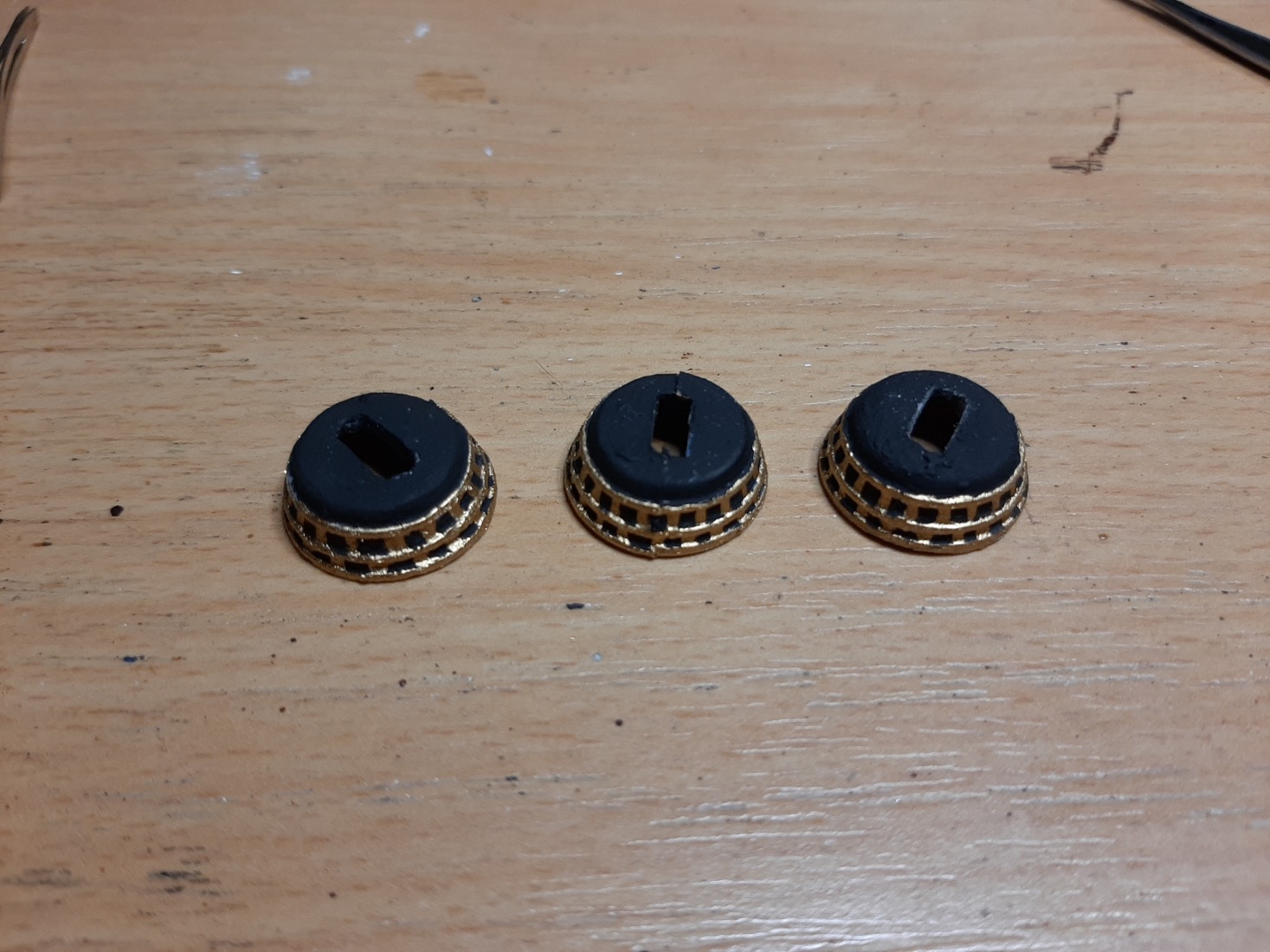

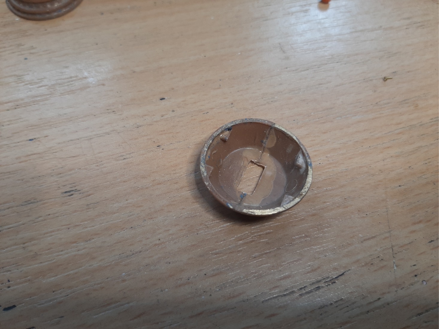

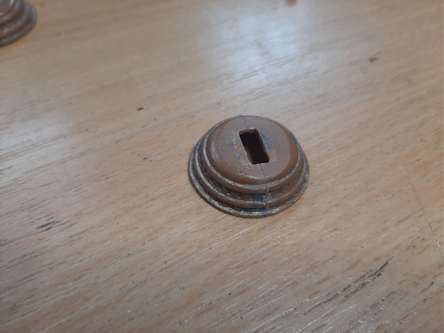

Ein Hauptstag muss her!
Ein Block fertig geschliffen und richtig gefärbt, zwei im vorigen Zustand.
So sieht das am Modell aus, die Wanten sind vorläufig dran um einen Eindruck zu bekommen

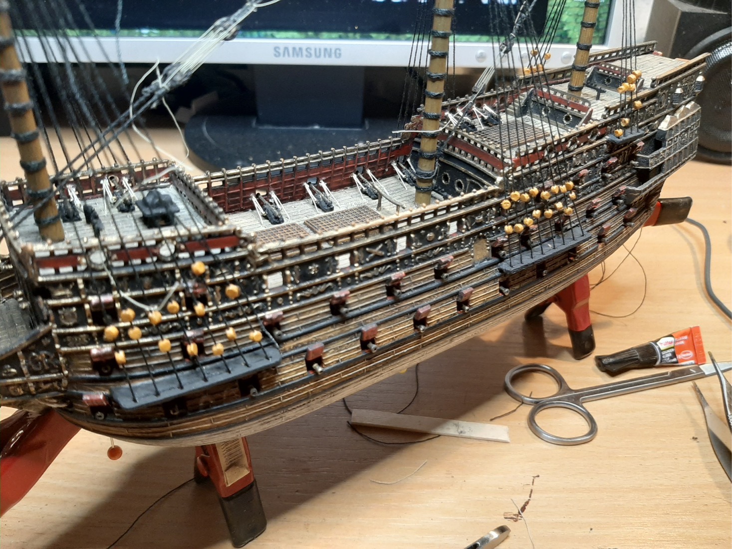

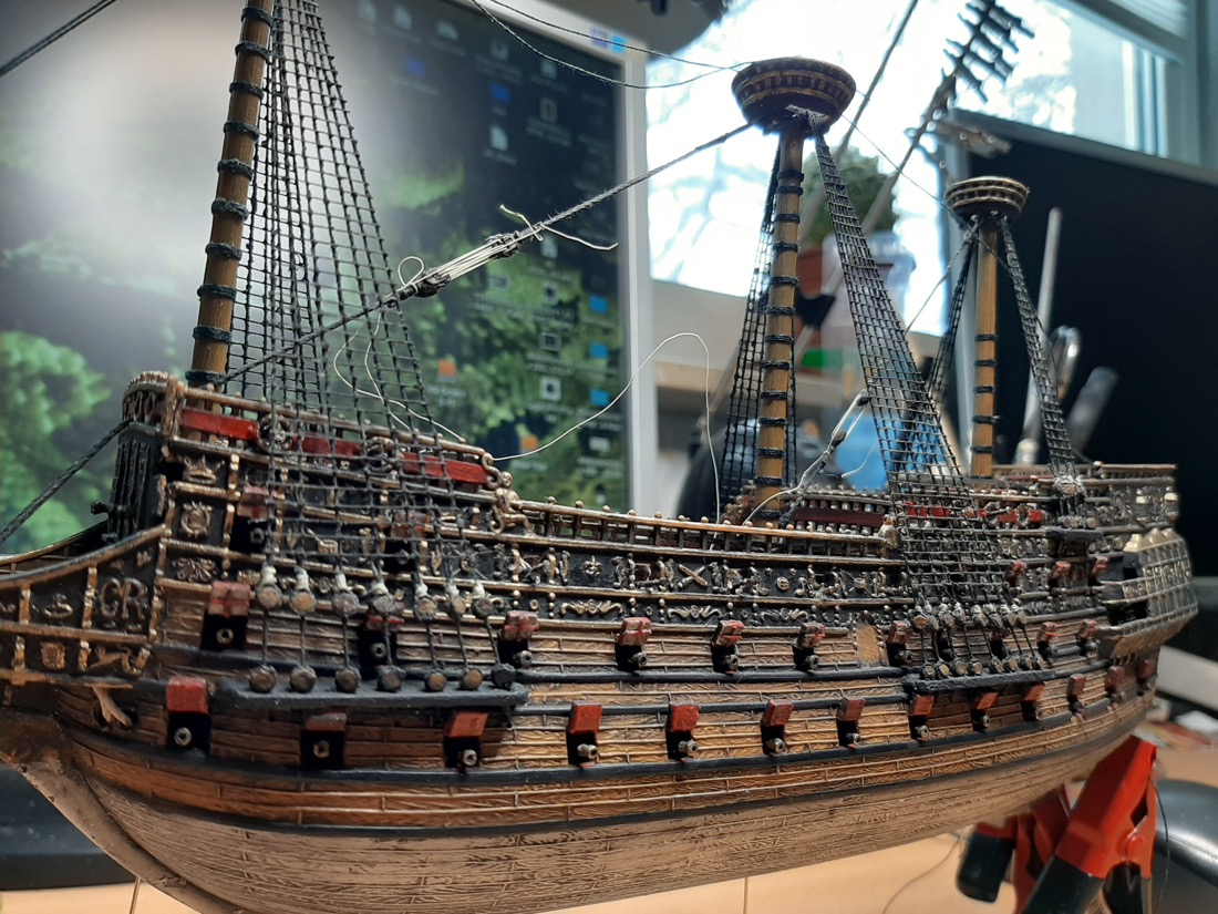

Noch ein paar Bilder, dann seid ihr auf dem aktuellen Stand.

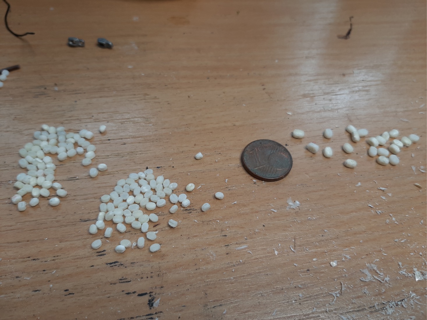

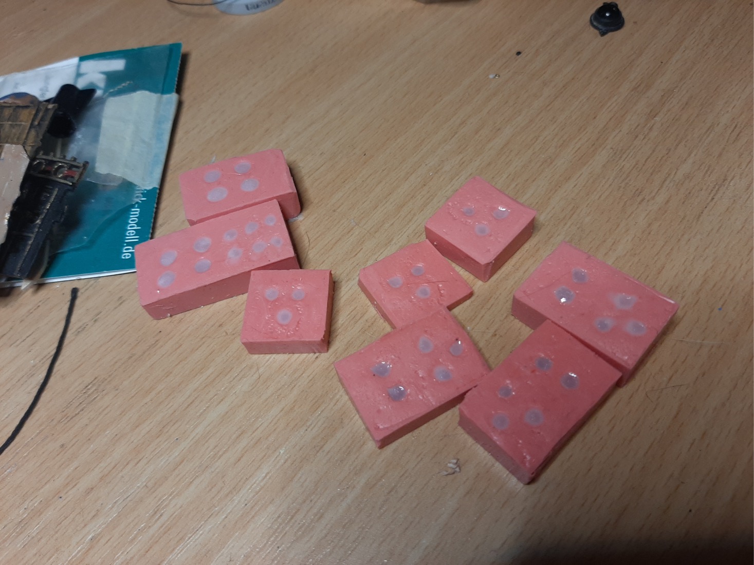

Ich mache mir meine eigenen Jungfern. Die Shipyardkartonteile sind zwar schön klein, aber in der Herstellung aufwändig und schlecht weiter zu verarbeiten.
Selbstgetropfte Resinteile stellen meiner Meinung nach das kleinere Übel dar.

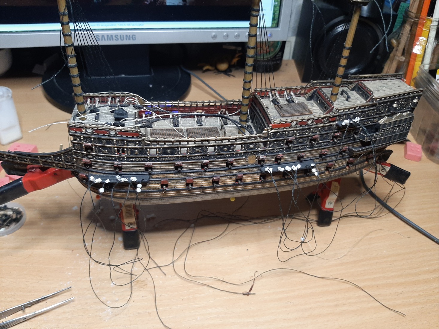

Eine Seite mit Resinjungfern bestückt.

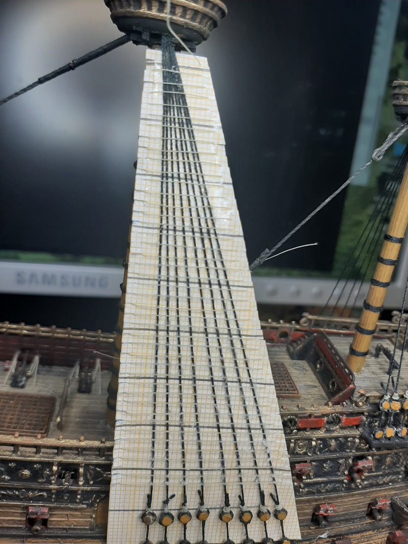

Die andere Seite vorbereitet, die Wanttaue werden nur noch über den Mast gelegt und angezogen....

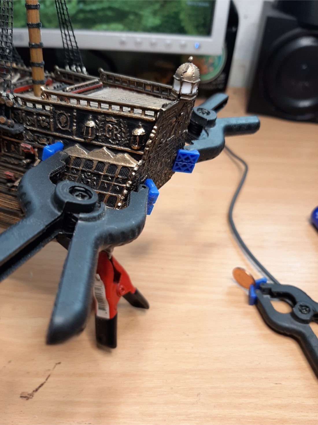

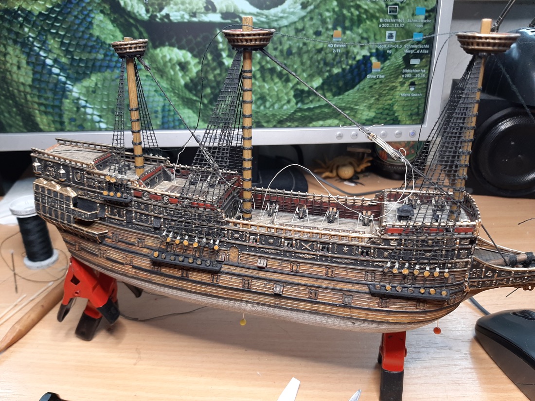

...und das bringt uns zum aktuellen Stand.
Meine nächsten Schritte werden sein, den Rumpf verkleben, den Bugspriet vorbereiten, die ausgerannten Geschütze anbringen und takeln.
Danach werde ich die Webleinen anbringen. Diesmal ohne zu knoten, ich werde mich an Schmidt's Schablonen- Klebversion versuchen.
Bis bald, bleibt gesund.
Grüße aus dem kalten Allgäu, Marcus

Dann habe ich eine Weile mit Sträflingsarbeit verbracht.
Eine Klebefuge verspachtelt...
...und farblich angepasst.

Der Bugspriet ist an Ort und Stelle.
So sehen die Resinjungfern aus wenn sie gedrakt wurden
Vor dem Draken:
Der neue Stag an Ort und Stelle
Der Hauptstag, Version 2. Diesmal aus 0,25er Corel. Wirkt stimmiger, finde ich.
Nochmal in der Totalen.
So weit so gut.

während das Allgäu das Schnee-Chaos verräumt möchte ich euch meine Fortschritte präsentieren.
Nachdem Schleifen meiner Resinblöcke machte ich mich daran einge unschöne Stellen zu verspachteln.
Das Einbinden der Junfern bereitet wie immer große Freude...
Wie bereits angekündigt, sollten die Wanten diesmal nicht geknüpft, sondern nach Schmidts Schablonen-Kleb-Methode entstehen.
Die Schablonen habe ich aus Milimeterpapier und einem Blatt Fotopapier erstellt. Als Abstand für die Webleinen habe ich 2 mm ausgewählt.
1 mm hätte wahrscheinlich ein Optisch besser zum Maßtstab passendes Ergebnis geliefert, der Kompromiss, 2 mm zu wählen sollte sich als gute Wahl
herausstellen. Weil einfach nicht genug Platz vorhanden ist, konnte ich die Schablonen nicht mit Abstand von den Wanten anbringen, das Auftragen des Sekundenklebers
gestaltete sich recht schwierig. Der Kleber neigt dazu kleine Zwischenräume auszufüllen...das Ergebnis stellt mich noch nicht zufieden. In solchen Fitzel Maßstäben werde ich diese
Methode weiter erproben, wenn möglich, werde ich wieder knüpfen, dabei habe ich mehr Kontrolle über das Ergebnis.
Ich habe noch versucht die schlimmsten Sekundenkleber "Korallen"/Patzer/Orgien wegzudremeln.
Sind die Wanten erst mal entsprechend eingefärbt ergibt sich dieser Eindruck.
So weit so gut.
Als nächstes werde ich am Bugspriet weiter machen, die nächsten Mast Elemente vorbereiten, den Heckspiegel anbringen....die Hecklaterne sollte auch noch gemacht werden, fällt mir ein!

Während das Allgäu weiter im Schnee versinkt habe ich mich damit beschäftigt die angekündigten Schritte auszuführen...
...den Heckspiegel ankleben...
den Rumpf endgültig unter Vollverklammerung zu verbinden.

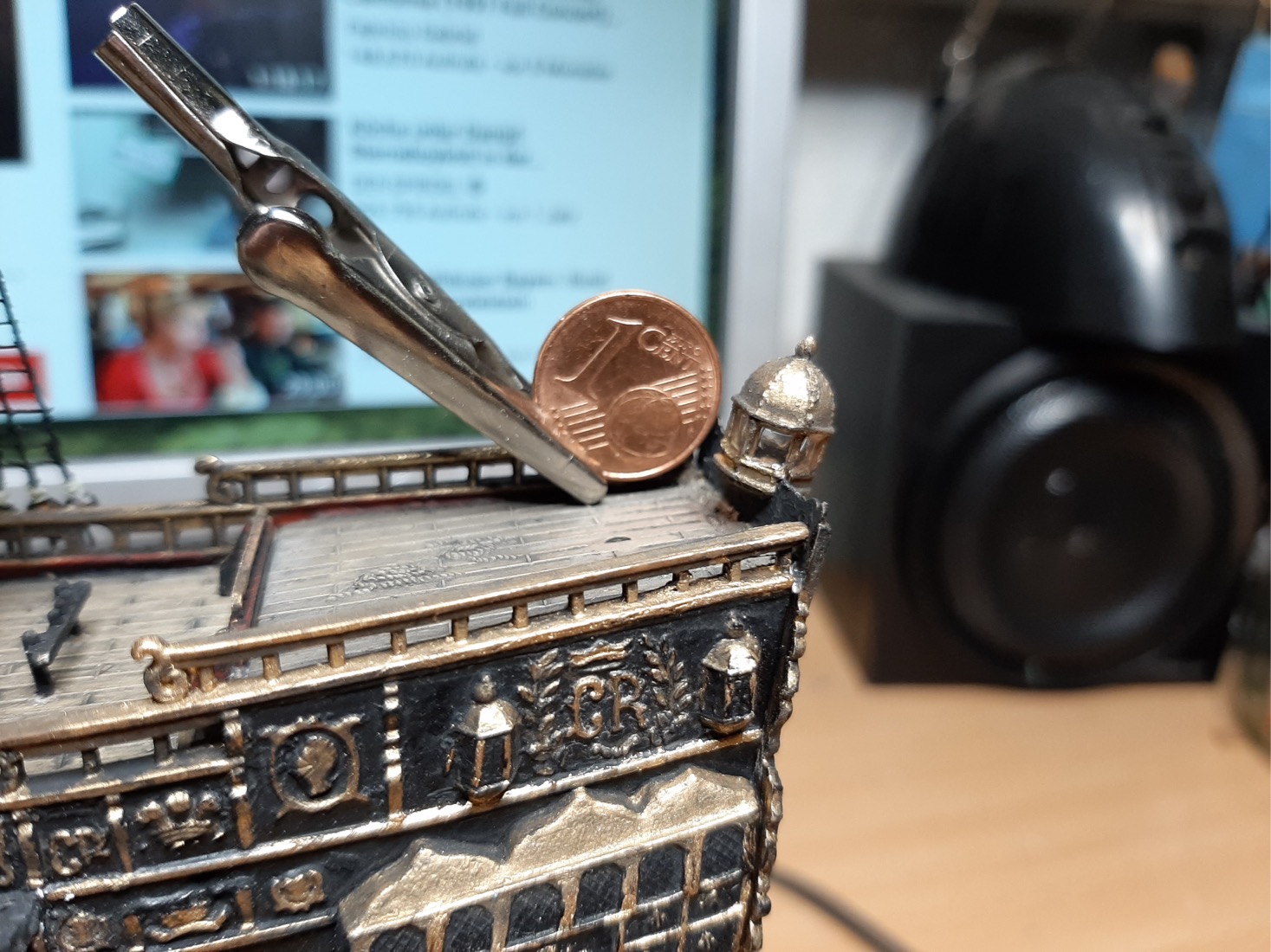

Mich mit der Laterne zu beschäftigen. Von den Teilen habe ich einen Abguss gemacht, den ich aber nicht verwendet habe. Ich habe das Originalteil gefräst und gefeilt bis es mir gefiel.

Als es an's gießen von Teilen ging machte ich einen Versuch. Etwas Farbe ins flüssige Resin...ein interessantes aber unbrauchbare Ergebnis. Das Resin quillt auf. Es härtet aus, ähnelt angeschnitten von der Stuktur eher Schaumstoff oder einem schweizer Käse.
Dann ging alles seinen gewohnten Gang. Form erstellen, Abguss machen, bohren, feilen, bemalen.
