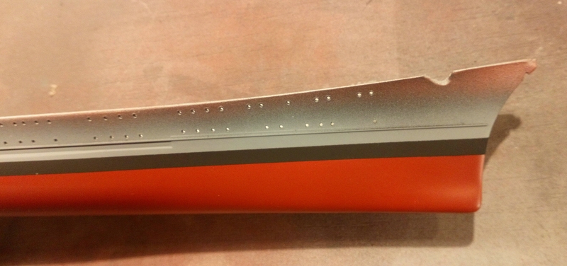

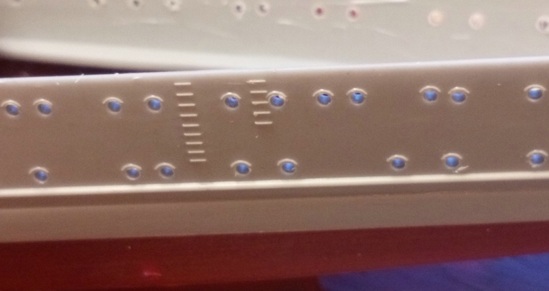

Bullaugen aufbohren..
..geschafft. Was noch an den Aufbauten zu machen ist, ist überschaubar.

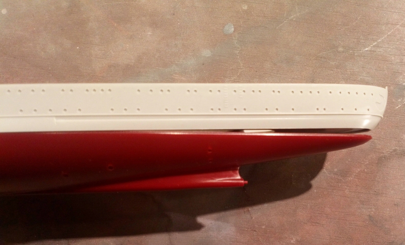

Die Regenleisten über den Bullaugen gefallen mir sehr, dezent, aber vorhanden. Gleiches gilt für die Steigeisen, früher, in meinen wilden Zeiten, hätte ich die freistehend gemacht, aus Draht oder Ätzteilen, inzwischen habe ich eingesehen, dass das für das Gesamtbild mehr schadet als nützt, jedenfalls in 1:350.

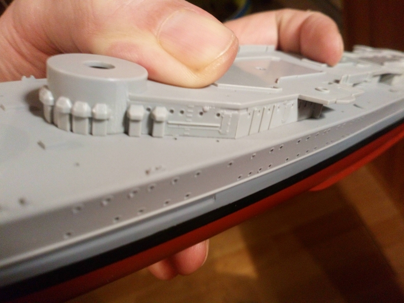

Lotplattformen mittschiffs, werden abgesägt und später durch Ätzteile ersetzt.
Ein typisches Detail deutscher Schiffe dieser Zeit war der ausgerundete Übergang von Deck zu Bordwand. Ich habe zuerst mit steil aufgesetzter Klinge eine Fase von ca. 45° die ganze Oberkante entlang gezogen, wenn das Deck eingeklebt ist, wird noch leicht drüber geschliffen, müsste reichen. Bin selber sehr gespannt, wie das aussieht, mache das zum ersten mal so.
Propellerwellen und Wellenböcke sind schnell angebaut, besonders gefallen mir die fein profilierten Wellenböcke, die ohne weitere Schnitzarbeit montiert werden können.
Passform ist gut.
Normalerweise grundiere ich Polystyrol gar nicht, hier allerdings wollte ich eine einheitliche Oberfläche, um beurteilen zu können, wo ich noch..
.. schleifen ..
.. oder gar spachteln muss. Letzteres wäre vermeidbar gewesen, wurde nur durch meine Unachtsamkeit nötig. Egal..
Ich verwende dafür billigen Rostschutz-Haftgrund für Metall. Den muss man zwar sehr vorsichtig verarbeiten, weil er lösemittelhaltig ist, aber eben deshalb verbindet er sich gut mit dem Plastik, man kann darüber schleifen, ohne dass die ganze Pracht gleich wieder abblättert.
Zwischenzeitlich mit dem dreigeteilten Deck angefangen:

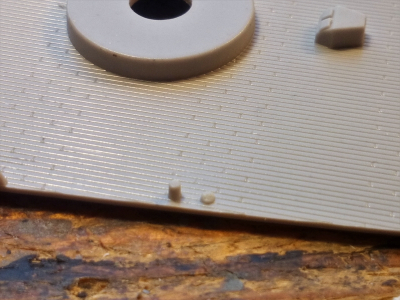

Hier werden erstmal die angespritzten Ankerketten abgesäbelt. Allzu genau muss ich da nicht sein, wird alles mit dem Echtholzdeck abgedeckt. Die Ankerketten liegen hier tatsächlich direkt auf den Decksplanken. Sehr ungewöhnlich, aber korrekt, gibt etliche Vorbildfotos, die das beweisen.
Irgendwo, irgendwann, vermutlich schon bei der Produktion, hat sich ein Poller verabschiedet.
Glatt abgeschnitten, Loch gebohrt, Draht eingesetzt. Die Form ist natürlich gußgerecht vereinfacht, aber Dreh- oder Resinteile sind mir im Verhältnis zur Verbesserung schlicht zu teuer.

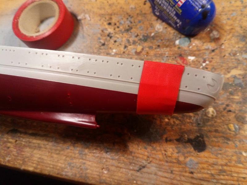

Ein winziges, kaum sichtbares Detail hingegen hat Trumpeter berücksichtigt, und dafür feiere ich sie: Der Wellenbrecher ist tatsächlich nach vorn überwölbt, das fehlt bei fast allen meinen Schiffen.
Dosenlack Tamiya TS-33 Dull Red, nicht zu verwechseln mit XF-9 Hull Red, welches wesentlich dunkler ist. In Natura ist die Farbe nicht so knallig wie hier auf meinen Handyfotos, ist das Rostschutzrot, das mir bislang am besten gefällt.
Über den Anstrich herrscht, wie überraschend, Uneinigkeit unter den Experten, ob mit oder ohne anthrazitschwarzem Wasserpass und ob die Aufbauten im gleichen oder in hellerem Grau gepönt waren wie der oberste Rumpfstreifen. Ich habe mich für die Darstellung mit Wasserpass, aber sonst nur zwei Grautönen entschieden. Jetzt wird zunächst das Deck eingeklebt und dann alles oberhalb der MES-Schleife in Hellgrau gebrusht. Und dann ist die untere Hälfte eigentlich schon fertig...

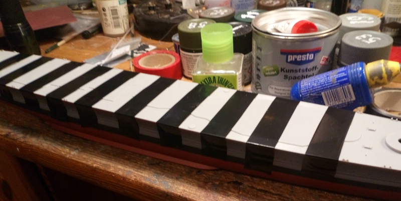

Ein Zebra-Kreuzer! Decks passten ganz gut, war nur sachte Gewalt erforderlich.

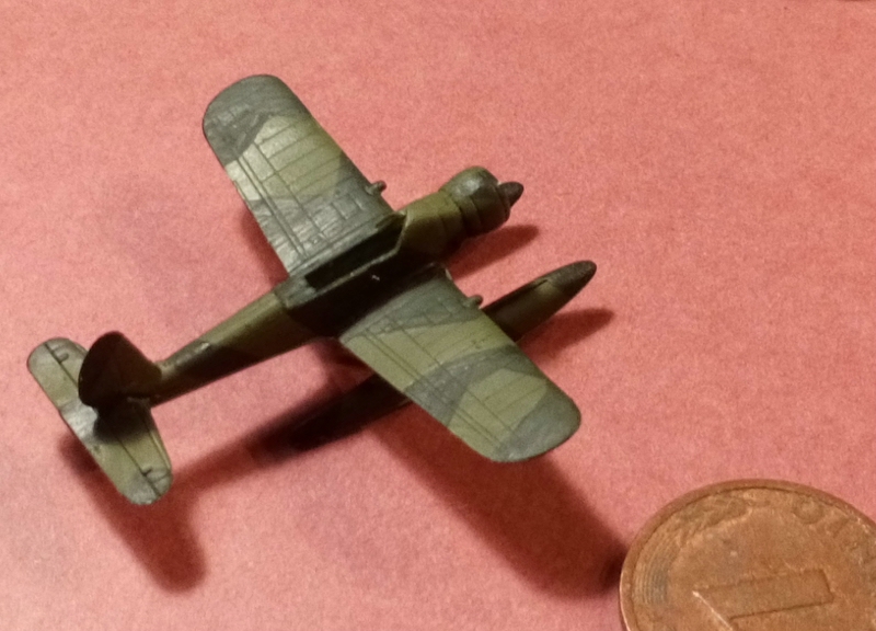

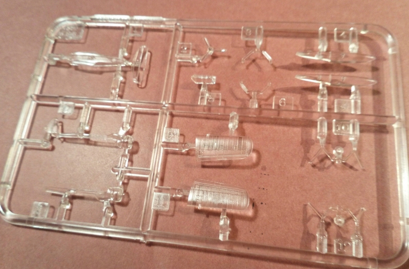

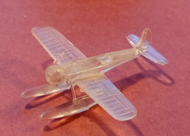

Trockenzeit mit was kleinem verkürzt. Bin kein Freund dieser klaren Flieger, das Material ist recht spröde, und es ist schwer zu beurteilen, wie die Passungen sind und wo man noch nacharbeiten muss.
Über die richtige V-Stellung der Tragflächen machen die Teile keine Vorgabe, die Bauanleitung schweigt auch, aber Tante Google weiß Rat...
Bei der Gelegenheit erfahren, dass eines der Bordflugzeuge vor einigen Jahren zur Restauration nach Deutschland zurückgekehrt ist, werde da noch weiter nachlesen.

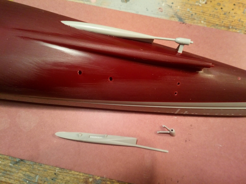

Der Bausatz enthält zwei Arados, eine in Bereitschaft auf dem Katapult und die andere zusammengefaltet im offenen Hangar. Nun ging der Hangar aber über zwei Decks, was der Bausatz nicht berücksichtigt, das Flugzeug würde nur halb darin verschwinden. Wäre natürlich mit vertretbarem Aufwand zu ändern, ich habe aber keinerlei Bilder vom Inneren, und weil ich ja sowieso immer alles in Marschposition baue, wird das Hangardach eben geschlossen, und eine Arado bleibt übrig.
Sind nicht die exakten RLM-Farbtöne, bin halt kein Flugzeugbauer, kommen dem Original aber doch recht nahe. Unterseite ist RLM 65 Hellblau und nicht, wie die Anleitung meint, weiß. Da ist Trumpeter wohl spezialfarbenblind, Bordflugzeugunterseiten waren bei deutschen Schiffen hellblau, bei amerikanischen hellgrau, bei britischen in einer Farbe namens "Sky S", Trumpeter schreibt überall weiß. Gibt von diesem Hersteller keine IJN-Schiffe, sonst würden sie bestimmt auch da die falsche Farbe vorschlagen..
Nach dem trocknen der Decks und sehr wenig Nacharbeit wurde der oberste Rumpfstreifen und alles auf dem Deck Hellgrau lackiert. Der Kontrast zum dunkleren Streifen darunter könnte vielleicht etwas stärker sein, aber das sieht auch auf jedem Originalfoto anders aus, ich lasse es so.
Und das gilt es jetzt, in Einklang zu bringen. Bevor der große Aufbau endgültig aufgesetzt werden kann, muss erst das Holzdeck drauf, aber das kommt erst drauf, wenn der Aufbau richtig passt.

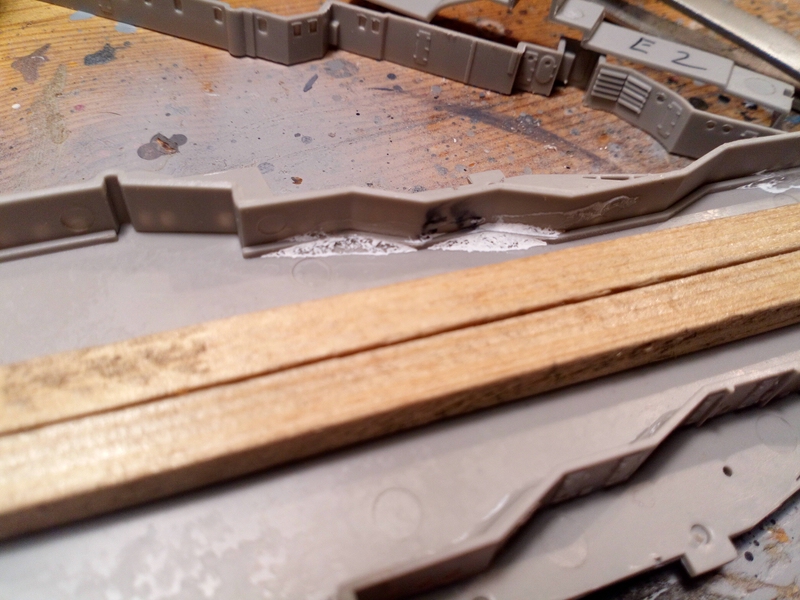

Und das wird nicht so einfach, weil wegen ungeschickter Platzierung der Angüsse die Aufbauseiten teilweise brutal verzogen sind, richtiggehend in sich verdreht.
Damit sich nicht das Deck an die krummen Wände anpasst, sondern umgekehrt, habe ich zuerst das Deck verstärkt. Mit Material, welches in der Neujahrsnacht vom Himmel gefallen ist...
Noch schnell einige an Doughnuts erinnernde Rettungsringe entfernt..
..und die vorher grob zurecht gebogenen Wände gnadenlos verklebt. Dazu jeweils ein kurzes Stück in Position gezwängt, einen Klecks Sekundenkleber drauf, ausnahmsweise direkt aus der Tube, und mit Aktivatorspray fixiert.
Passt!

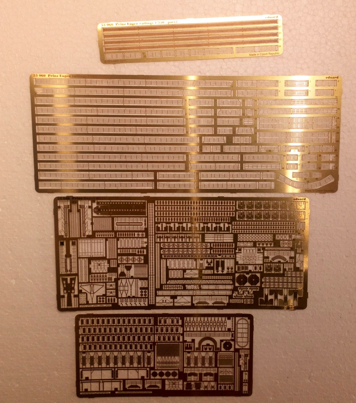

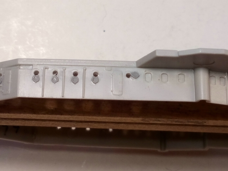

Der Eduard-Satz enthält die typischen Abdeckungen für Bullaugen und Fenster, soweit, so gut, aber diese waren mal links, mal rechts und mal unten angeschlagen, worüber die Anleitung schweigt. Nicht einmal der übliche Witz von Onkel Edi "Use your references"...
Nicht für alle konnte ich die Position durch Fotovergleich bestimmen, einige sind schlicht geraten.
Und das kommt jetzt noch etwa 50 mal..

Super Zebrastreifen gleich am Anfang, Respekt :D
Das schaut Übel aus. Ich bin aber sicher mit deiner Erfahrung wirds gelingen.
Tja, die Bullaugen Abdeckungen. Wenn bei der Stückzahl eine mal nicht an der richtigen Stelle sitzen sollte, was solls.

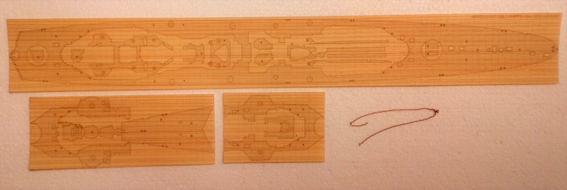

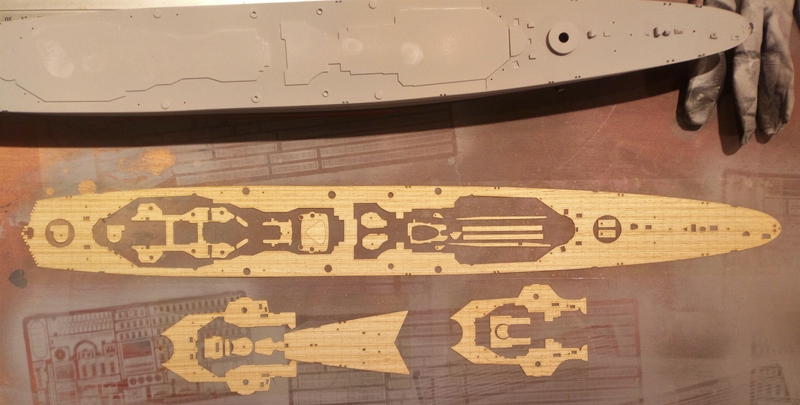

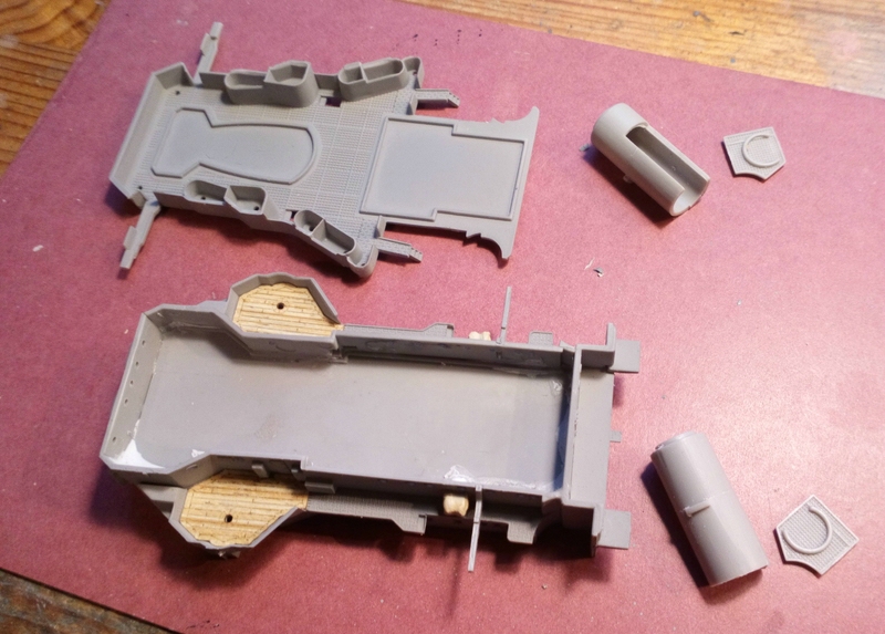

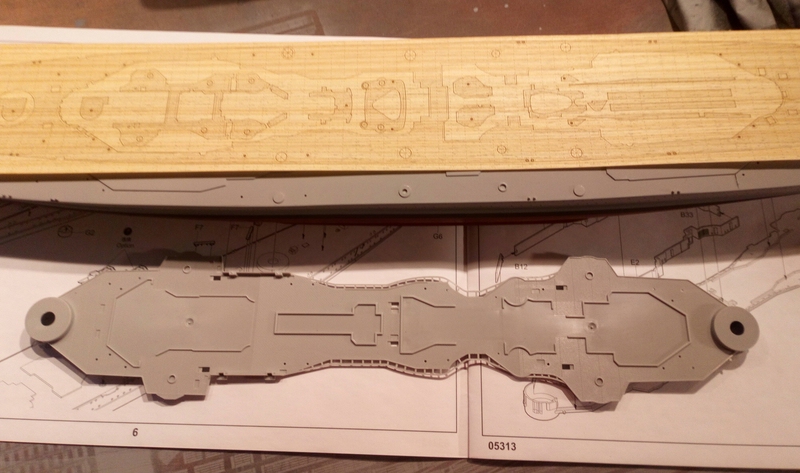

Nachdem der Hauptaufbau eher geschmiedet als gebaut wurde, kam das Holzdeck an die Reihe.
Zuerst entferne ich da immer alles, was nicht benötigt wird, während die eigentlichen Teile so lang wie möglich auf der Schutzfolie bleiben.
Sieht dann so aus.
Passprobe auf dem Modell selber ist kaum möglich, weil die sehr steife Schutzfolie nicht ganz durchgelasert ist, man müsste also sämtliche Öffnungen von Hand freischneiden. Andererseits ist der Zuschnitt eine 1:1-Kopie der Bausatzdecks, müsste also passen. Theoretisch jedenfalls...
Man kann aber überprüfen, ob der Aufbau in seinen Ausschnitt passt:

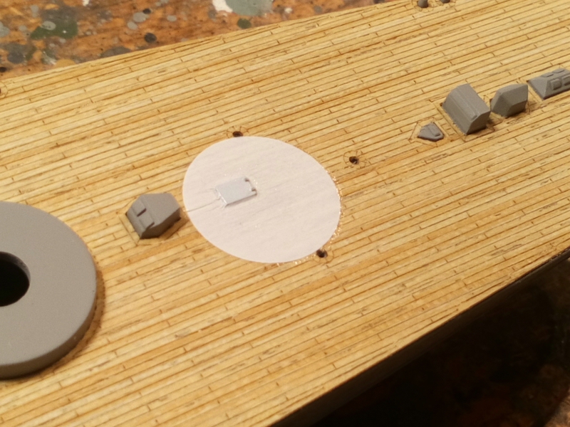

Na ja...geht so..
Unverzagt aufgeklebt!
Und den Aufbau probeweise aufgesetzt. Leichte Spalten werden von den Überhängen verdeckt, bin damit zufrieden.

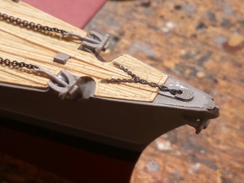

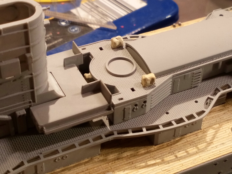

Ich hatte mich ja gewundert, dass die Ankerketten direkt auf den Decksplanken lagen, ganz direkt aber dann doch nicht, die Laufbahnen waren nämlich aufgedoppelt, Verschleißfutter. Das Bausatzdeck zeigt das nur angedeutet..
..das Holzdeck dagegen mit eigenen Teilen, schön gemacht.
Mal zur Verdeutlichung mit schrägem Licht fotografiert, bei 0,2mm Materialstärke muss man schon genau hinsehen.
Diese Teile bleiben für die höheren Decks, sogar die oberste Brückenebene war beplankt. Ein Luxus, auf den andere Nationen verzichtet haben, Linoleum oder Riffelblech erfüllen den gleichen Zweck und sind viel billiger...

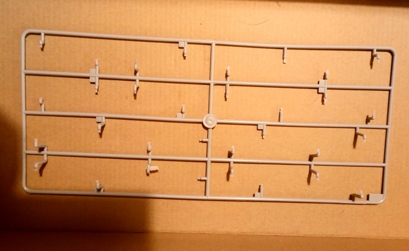

..ich wollte auch den verzogenen Spritzling des Grauens leer kriegen.
Teilweise wurden wieder unfaire Methoden, also Sekundenkleber und Aktivatorspray, eingesetzt.

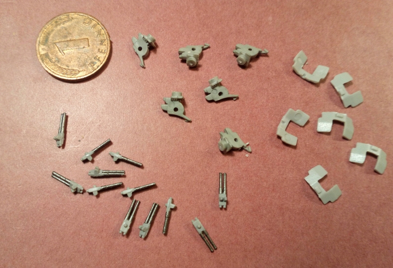

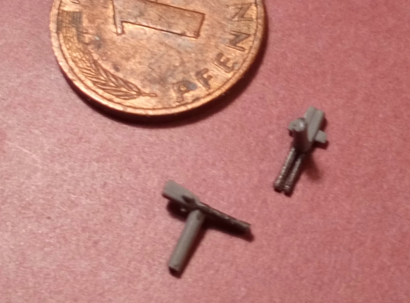

Und zwischendurch immer Kleinzeug gebaut, die Flak war an der Reihe.
20mm-Zwillinge, hier musste gar nichts gebaut werden. Auf Drehteile für die Rohre der leichten Flak habe ich verzichtet, die sehen ohne Zweifel sehr gut aus, aber nur dann, wenn man sie auch 100% exakt anbaut, und das habe ich beim 20mm-Vierling einmal gemacht und wäre daran fast wahnsinnig geworden...

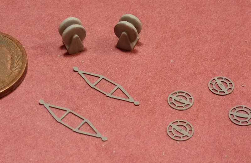

Das sind die Plastikteile der 20er-Vierlinge, bis auf die etwas klobigen Rohre und die dicken Schutzschilde ganz gut.
Die Schutzschilde werden durch Eduard-Teile ersetzt bzw. ergänzt. Der kleinere Zusatzschild wurde erst in der letzten Kriegsphase angebracht und war bei den Besatzungen nicht beliebt, weil er zwar nur eher symbolischen Schutz bot, dafür aber sehr im Weg war.
Klein, aber oho.
Die Rohre könnten wirklich etwas dünner sein, ich lasse das aber so. Nicht übertreiben..
Schutzschilde für die 40mm-Bofors. Die Plastikteile dienen immerhin als Biegevorlage für die Ätzis.
Das Geschütz selber ist einteilig, aber gut detailiert und sauber gegossen, vollkommen ausreichend.
Und die Teile für die 105mm-Zwillingsflak. Die Oberlafette ist schon eine gusstechnische Glanzleistung, feine Details von allen Seiten.
Die gedrehten Rohre von RB sind etwas länger, sehen aber, wie ich finde, glaubwürdig aus.
Ich habe alle Geschütze auf Richthöhe Null gebaut, weil es teilweise so vorgegeben war, aber auch, weil man es auf fast allen Vorbildfotos so sieht. Deutscher Ordnungssinn und so..

Weiter ging es mit den kleineren Holzdeckteilen, dazu zuerst einige Aufbauten zusammengesetzt und lackiert.
Jetzt ist alles Holz verarbeitet.

Die Torpedosätze, in der (späteren?) Ausführung mit geschlossenem Leitstand. Der Bausatz enthält auch die offene Ausführung, auch wenn ich den Grund nicht verstehe, andere Teile für frühere Bauzustände des Schiffes sind nicht dabei.
Für mich Neuland: Decals auf Holz.
Die Fliegersichtzeichen, einschließlich der verbotenen Innereien, sind als mehrteilige Decals im Bausatz enthalten. Diese Ausführung nur als weißer Kreis ist für 1945 korrekt, vorher war drumherum noch ein breiter roter Streifen auflackiert. Ich frage mich immer, wie sie den von den Planken wohl wieder abgekriegt haben..
War etwas tricky, die Decals sauber über die Stufen im Deck zu bekommen, die chemische Keule von Micro war dabei sehr hilfreich. Weil aber die Decals auf Holz kaum haften, habe ich sie sofort in Klarlack gebadet.
Um jetzt nicht für den restlichen Baubericht um die Fliegersichtzeichen herum fotografieren zu müssen, habe ich Papierabdeckungen darüber geklebt. Die Ankerketten liegen hier nur lose auf, das ist vorbildgetreu. Stopperketten waren direkt vorn am Anker angeschlagen, bis zum Spill lagen die Ketten dann ohne Spannung. Gibt einige Fotos, auf denen man das gut sehen kann.
Für das kurze Kettenstück des Mittelankers habe ich das Ätzteil von Eduard verwendet, da noch richtige Kette einzusetzen hätte mehr Schaden als Nutzen gebracht. Überhaupt sehen diese geätzten Ketten gar nicht sooo schlecht aus, jedenfalls von oben. Von der Seite sind sie eben flach. Eduard schlägt vor, sie deshalb zu verdrillen, aber das sieht dann wirklich gruselig aus.
Seiltrommeln, davon gibt es insgesamt 19 in drei Größen. Die Eduard-Teile sind ganz schön, aber auf den wenigen Vorbildfotos, wo man die Dinger sehen oder wenigstens erahnen kann, sind sie immer mit heller Persenning abgedeckt.
Daher Planänderung, in Kosmetiktuch eingewickelt, mit dünnflüssiger Spachtelmasse überzogen..
.. und angepinselt. Die Farbe habe ich mir aus Ocker, Weiß und etwas Grau gemischt, nur um festzustellen, dass der Farbton, den ich dann für gut befand, ganz genau Revell 314 entspricht... na ja, muss ich wenigstens zum ausbessern nicht nachmischen.
