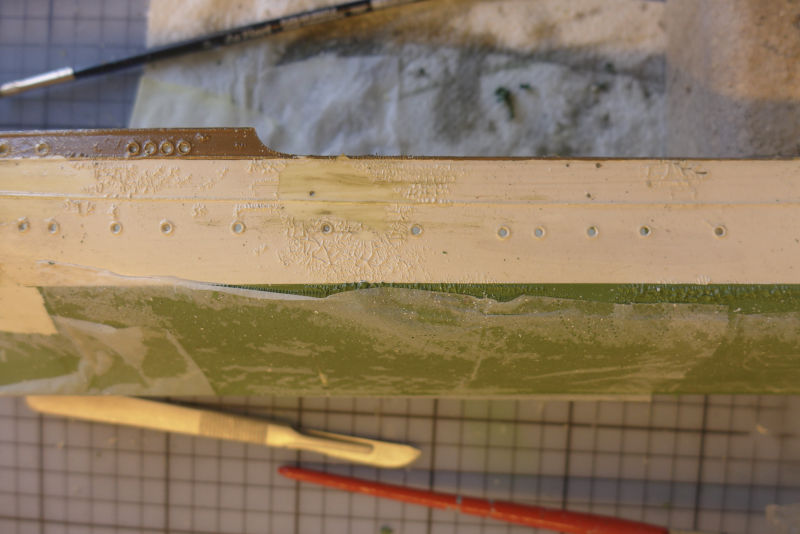

Der alte Lack muss runter
Bullaugen bekommen "Augenbrauen"

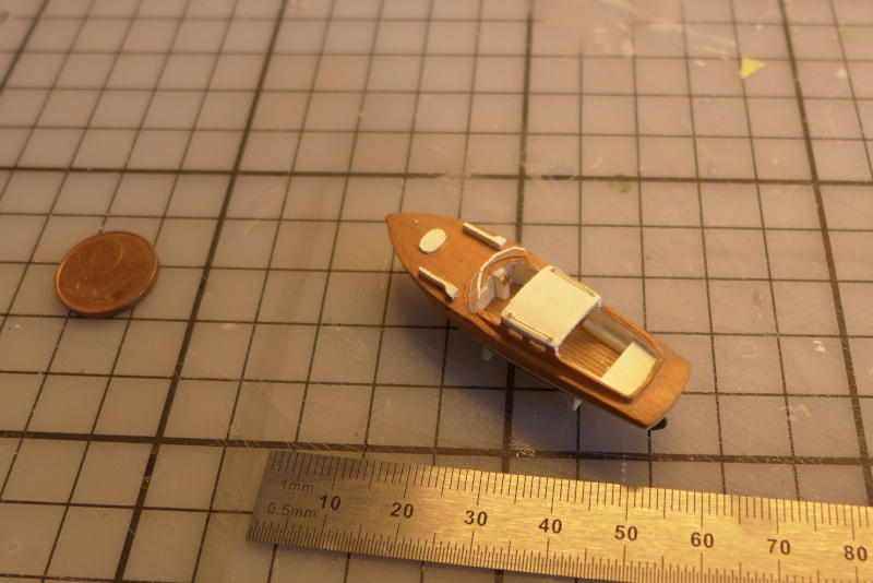

Restauration des Kutters
:wink: Ulf
Donnerstag, 23. April 2020, 20:03
ein kleines Update - der Kutter ist fertig (Klarlack und gerade richten der Schraube steht noch aus)

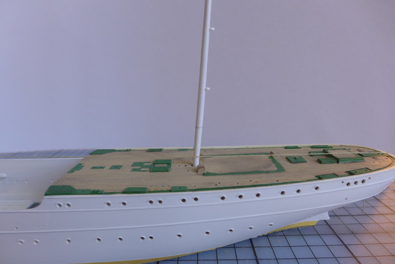

Mittwoch, 29. April 2020, 20:29
Deck sieht gut aus, die Ausführung rechts finde ich genau richtig.
Womit fixierst du die Verstärkungen in den Masten? 2-Komponentenkleber? Den würde ich nehmen, weil er die Zwischenräume ausfüllt.
Mittwoch, 29. April 2020, 22:29
Moin, freut mich sehr Euer Interesse an dem ollen Bausatz und diesem Projekt geweckt zu haben. Ich bin ja selber gespannt ob ich das selbstgesteckte Ziel erreiche, jeder Mitleser motiviert da sehr. Zum Bau - die Mastverstärkungen wurden mit Sekundenklebergel eingeklebt, 2-K Kleber war mir zu „unhandlich“ in der Anwendung. Da die Inlets „saugend“ passen mache ich mir da gerade wenig Sorgen. Aber - ich suche noch immer Fotos und vielleicht Ideen zu Spannschlössern. Ich will die Seilschlaufen die Heller eigentlich vorsieht, nicht noch einmal bauen.

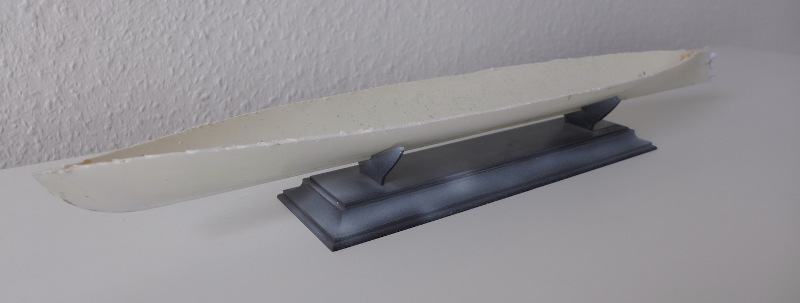

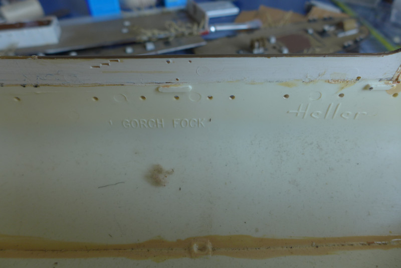

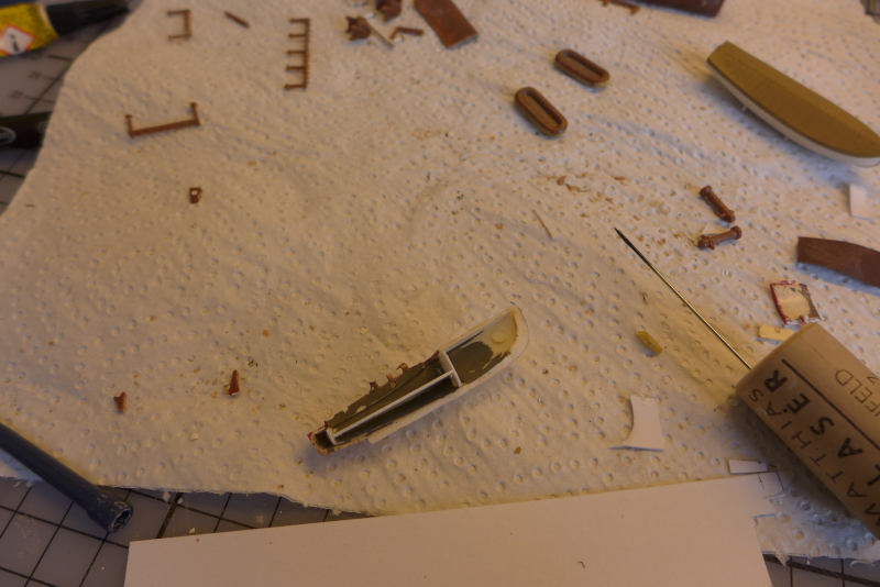

Heute noch einmal ein kleines Update vom großen Eingriff. Beginnen will ich aber mit einem Bild vom gekürzten Besanmast. Gut zu erkennen ist die Messingdrahteinlage mit der ich alle Masten verstärkt habe.
Warum habe ich die Masten gekürzt? Da heute das Unterwasserschiff entfernt wurde, mussten neue Mastfüße in Höhe des Horizontalschnitts konstruiert werden und der Mastfall (Neigung des Mastes in Fahrtrichtung nach hinten) festgelegt werden. Im Vollrumpf gibt es Mastfüße im Kiel in die die Masten einspuren und durch die Löcher in den Decks dann automatisch in die richtige Neigung fallen. Um die Höhendifferenz des eingekürzten Rumpfes müssen die Masten dann ebenfalls gekürzt werden, in diesem Fall etwa 23mm. Das Einmessen der Mastspuren war nicht ganz ohne, ich habe mir diverse Hilfsschnüre gebaut und dann mit Geodreieck, Winkelmesser und Falllot versucht die richtige Position zu finden und anzuzeichnen bevor ich zur Säge greife und die Bezugspunkte unwiederruflich futsch sind.
Hier kann man die mit Kleber vergossenen Mastspuren ganz gut erkennen.
Da noch keine Decks eingeklebt werden können, hatte ich Angst den Rumpf nach meinen Sägearbeiten komplett zu destabilisieren bevor ich wieder konstruktive Versteifungen einbauen kann. Also wurden erstmal Hilfsversteifungen mit Sekundenkleber eingebaut.
Anschließend konnte zur Trennscheibe gegriffen werden...
...mal gucken ob ich da noch was draus mache - vielleicht die "Herbert Norkus" im Bauzustand 1938?
Hier beschäftige ich mich dem Einkürzen der Masten und ausmessen des Mastfalls. Für Interessierte Fockmast 3°Grad, Großmast 4°Grad, Besan 5°Grad laut Segelriß - also nix mit alle schön parallel - wußte ich bis heute morgen aber auch nicht :thumbsup:
Da die alten Klebestellen der Deck- und Aufbauteile etwas tricky sind, habe ich mich entschlossen große Segmente vorzumontieren um sie dann geschlossen in den Rumpf einbringen zu können. Wie Ihr seht haben die Decks eine ordentliche Portion Washing abbekommen - und ja ich weiß, Segelschulschiffe werden geschrubbt bis der Arzt kommt - aber kurz vor´m eindocken siehts halt "used" aus. Hat ja nen Grund das es in die Werft geht!
Beim Demontieren ist so manch ein Haltestift abgebrochen, beim Takeln wäre das Zeug eh abgeflogen. Also die Plastiknöpsel abgerebelt und durch 0,5mm Stahldraht ersetzt.
Bei der Gelegenheit habe ich dann gleich alle Bullaugen und Fensteröffnungen der Aufbauten verglast (transparente Hemdeninlets) und erste Details bemalt.
Hier noch mal erste Überlegungen zu den Spannschlössern der Wanten und Stage. 0,5mm Messingdraht mit Schrumpfschlauch - hier ist mir die Öse viel zu groß. Und dann nochmal mit 0,8mm Messingdraht, platt gekniffenem Ende das mit einem 0,4mm Loch versehen wurde. Wenn ich das ca. 60mal machen muss bin ich pleite weil mein Taschengeld in abgebrochenen Microbohrern steckt. Hat von Euch keiner ne bessere Idee? ;(
Und hier nochmal das Tageswerk, am WE soll der Rumpf nochmal verschliffen werden und dann (hoffentlich) final lackiert. Sonntagabend möchte ich die Decks wieder drauf haben....
:wink: Ulf

Samstag, 2. Mai 2020, 10:59
Vorbildliche Trennung des Rumpfes! (Ich für mein Teil habe dabei viel Lehrgeld bezahlt.)
Ich vermute mal, du bist dir sicher, was diesen Grünton auf den Decks angeht. Mir kommt er etwas spielzeughaft vor.
Samstag, 2. Mai 2020, 18:48
Dank für die Tips zu den Spannschlössern, tatsächlich kannte ich die Teile von Saemann und Krick bereits. Die Ätzteile sind mir ehrlich gesagt zu platt (2-dimensional) und die Krick-Teile haben so große Ösen wie ich sie auch selbst gebogen bekomme. Außerdem brauche ich 72 Stück, dennoch Danke!
@ Schmidt - ich war mit dem Grün der Wassergänge und Podeste auch sehr unzufrieden, brauche aber scheinbar immer den Schubs aus dem Forum. Nach dem Motto "Kann man machen, sieht aber Sch... aus", habe ich heute das Deck zum dritten Mal überarbeitet, nun siehts richtiger aus - entspricht aber nicht mehr den sonnigen Referenzfotos.... Irgendwas ist halt immer.

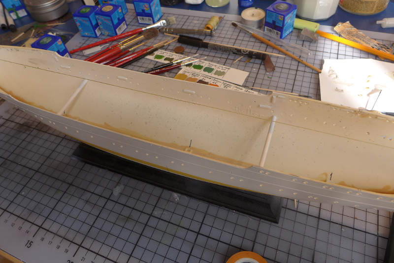

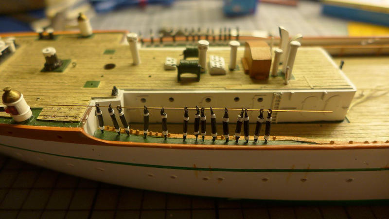

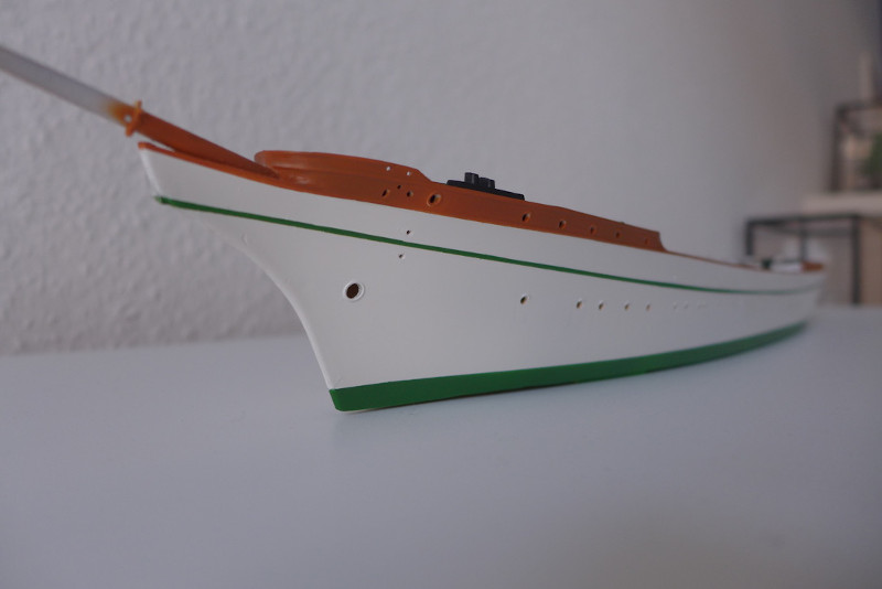

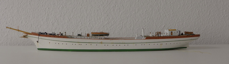

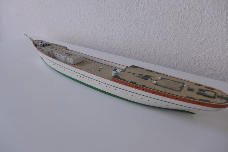

Samstag, 9. Mai 2020, 19:31
Ja, ja die Spannschrauben - nochmals Danke für die Links und Tips. Zwischenzeitlich wurden die ersten Probebauten gemacht - doch dazu gleich mehr.
Man merkt, dass sich das Leben etwas normalisiert, das Wetter wird besser und das Bedürfnis raus zu gehen ist groß. Entsprechend verlangsamt sich der Bau.
Mittlerweile ist der Rumpf lackiert, immer wieder spannend wie es aussehen wird nachdem die Klebebandorgie wieder runter ist.
Na ja, geht so, im Original ist die Scheuerleiste auch nicht in einer Strichstärke gepönt und gerade schon mal gerade gar nicht.
und so schaut's mit den lose eingelegten Decks aus
Auch das Wappen der Stadt Kiel und der Schiffsname haben auf das Modell gefunden - Internet und Farbdrucker sei Dank. Ich habe keine Erinnerung ob es seitens Heller mal Abziehbilder dazu gab, ich habe nur zweimal den Schiffsnamen in schwarzweiß als Decal im Karton gefunden.

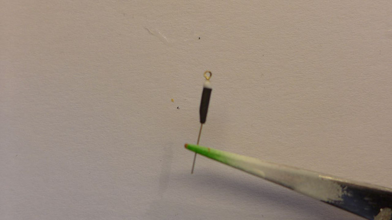

Hier habe ich mich mal dran gemacht und versucht die Vorschläge zu den Spannschlössern der Stage und Wanten abzuarbeiten. Hier die Version CORONA in 1:150 - nein, kein Toi.-Papier sondern ein Papierröllchen als Volumenkörper in der Produktion.
Und hier die Ergebnisse der vier Muster, von links nach rechts:
Seilschlaufe mit Schrumpfschlauch
Messingdraht 0,5mm mit Schrumpfschlauch
Messingdraht 0,5mm mit einer 6mm breiten Verdickung aus Maskiertape, darüber Schrumpfschlauch
Seilschlaufe mit Papierröllchen und Weißleimkonus auf beiden Seiten (sehr aufwändig in der Herstellung)
Alle Probekörper sind übrigens 10mm + Öse lang, im Original also ca. 1.50m vom Deck bis zum Auge - das scheint mir etwas zu groß. aus den vorliegenden Fotos würde ich ca. 1.20 - 1.30m Spannschlosslänge schätzen. Die Spannschlösser des Wants aus dem Beispielbild, scheinen mir wiederum zu klein zu sein (in Relation zum Originalschiff). Weiß jemand genaueres?
Ach ja bevor es Kritik zum sauberen Rumpf hagelt - natürlich wird noch dezent gealtert und verrostet.
:wink: Ulf

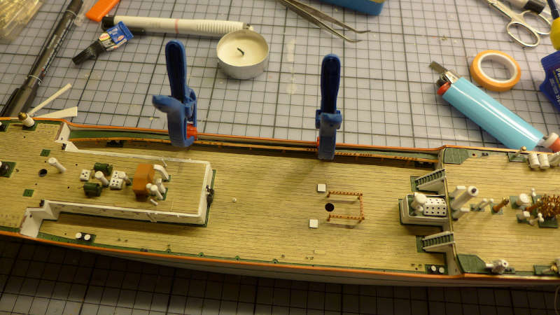

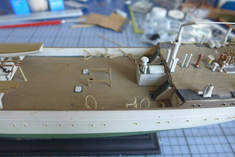

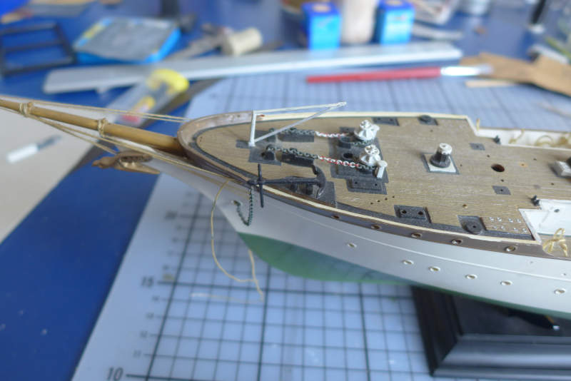

Sonntag, 17. Mai 2020, 18:37
Nasenkorrektur
Irgendwie kommt man ja vom Hölzchen aufs Stöckchen, hier tatsächlich mal im wahrsten Sinne des Wortes. Nach Bauanleitung hätte der Bugspriet jetzt wieder getakelt werden müssen. Diverse Strippen die im Original eigentlich Rundstähle sind steifen den Baum nach unten ab und irgendwie sah es komisch aus. Das Nachmessen ergab das der Heller´sche Bugspriet tatsächlich 14mm zu kurz ist. Toll wäre es gewesen, wenn mir das aufgefallen wäre, bevor der Rumpf wieder verschlossen war. Einen Montagefehler meine ich ausschließen zu können, alle gebauten GoFo´s in diesem Maßstab (deren Bilder ich gesehen habe) scheinen die "Stummelnase" zu haben. Ich habe zur Säge gegriffen und mit 1.6mm Messing und Evergreen Rundprofil den Baum verlängert.
Verklebt und beigeschliffen
..sieht das schon besser aus - ok ein bißchen mehr Schleiferei hätte sein dürfen, das Netz des Bugspriets wird's kaschieren. Der Albatros dürfte eigentlich auch mit etwas erhabenerem Kopf fliegen, auch die Scheuerleiste steigt im Bugbereich stärker an und verläuft nicht parallel zum Deck. Nach viel Feilerei sitzt er nun halbwegs anständig, nebenbei wurden nochmal Fugen verspachtelt und dezent nachlackiert.
Die Gesamtproportionen stimmen jetzt, die Abweichung Modell zum Original beträgt 1mm = 15cm im Original, damit kann ich gut leben
Anschließend habe ich mich mit den Ankerwinden rumgeplagt. Die Dinger sind eine Mischung aus vielen plausiblen Details und gröbster Vereinfachung. Meine Fotosuche war weitestgehend erfolglos, also habe ich versucht die Kettenbremse halbwegs plausibel zu verbauen. Beide Bauanleitungen (Heller und Revell) sind da keine Hilfe. Ich habe die Achse gegen einen 0,5mm Stahldraht ersetzt und aus Ätzteilen für Kabelrollen die Handräder rechts und links der Spillköpfe gebaut. Sieht in meinen Augen richtiger aus, es fehlt noch der Kettenstopper auf beiden Seiten kurz vor der Klüse. Die Farbgebung der Kette ist fiktiv, ich hatte sie vor 30 Jahren schon so lackiert und es hat mir gefallen (und gefällt mir heute auch noch :thumbsup:
Hier noch ein paar Fotos dazu
Die Positionslaternen haben eine relativ große dunkle Verglasung, davor scheint das aktive Licht montiert zu sein. Auf meinen Fotos kommt so ungefähr dieser Eindruck rüber.

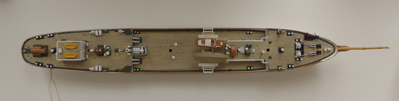

Hier noch ein paar Decksbilder, die Boote sind A - noch nicht fertig und B - nur lose aufgestellt!
Ich habe mich nicht getraut die Speigatten mittschiffs auszusägen und leicht aufgestellt zu montieren, also habe ich die obligatorischen Rostspuren angebracht, die die Original GoFo natürlich nie gehabt hätte.
Haupt- und Notruderstand sind wieder montiert, die messingfarbenen Einlagen an den jeweils äußeren Steuerrädern habe ich versucht mit beherztem Pinselstrich nachzuahmen. Man kann es auf dem "Klavier" erahnen, auch hier wird der Schiffsname in Messing spazieren gefahren.
Damit sind jetzt fast alle Anbauteile die meiner Demontage zum Opfer fielen, wieder vollständig montiert, größenteils entgratet, neu lackiert und mit Stahldrahtstiften neu verklebt (die Plastikstifte waren fast alle zerbrochen oder blieben im Schiff stecken). Viele Dinge schreien danach nachdetailliert zu werden sind aber so winzig das ich Angst habe das sie spätestens beim Takeln wieder zerstört werden. Der nächste Schritt werden die Nagelbänke und die fehlenden Schanzkleidstützen im Mittelschiff sein. Und dann auch endlich die Spannschlösser der Wanten und Stage, außerdem noch Ersatz aller vorgesehenen Plastikösen gegen Metallsplinte usw., usw... Es wird noch etwas dauern, bevor der Schlepper "Michel" auf den Basteltisch kommt, also habt noch etwas Geduld und Dank fürs Interesse. Bis bald
Ulf :wink:

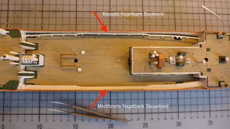

Freitag, 4. Dezember 2020, 19:20
...er ist wieder da
Auferstanden aus der Gruft der vergessenen Bauberichte hier etwas Neues von GoFo. Das Jahr klingt so langsam aus, es ist kalt und ungemütlich draußen und der Job lässt wieder Raum für andere Interessen also ran den Kahn.
Ich habe mich endlich um die Nagelbänke mittschiffs gekümmert und sie vorbildgerecht verbreitert und an das Schanzkleid angeschlossen. Eigentlich wollte ich noch die Schanzkleidstützen bauen, nach der fünften Schablone zum anpassen der Nagelbänke ist mir aber gründlich die Lust vergangen - man wird später eh nichts mehr davon sehen - außer man weiß es....
Die Serienproduktion der Spannschrauben für Wanten und Pardunen läuft ebenfalls an. Bilder folgen bei Interesse.
:wink: Ulf
Sonntag, 6. Dezember 2020, 18:38

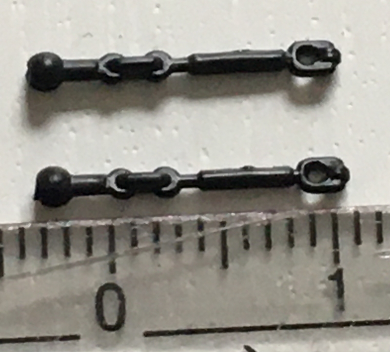

Spannschlösser
Wie angekündigt hier etwas zu meiner Lösung des Spannschlossproblems. "Heller" sieht vor Seilschlaufen mit 15mm Innendurchmesser durch das Deck zu ziehen und diese zu verknoten. Diese Lösung hat mir noch nie gefallen, alles was ich auf dem Zubehörmarkt entdeckt habe war entweder sündhaft teuer (Krick hätte was annähernd passend im Angebot - aber der Preis...) Die geätzten Teile von Saemann sind halt zweidimensional und kamen daher auch nicht in Frage. Umgesetzt habe ich nun die folgende Lösung (76 Stück). Aus 0,3mm Messingdraht wurde eine Öse gebogen, ein 6mm langes Stück Schrumpfschlauch aus dem Elektronikzubehör wurde ca. 1,5mm unterhalb der Öse mit einem 5mm Füllstück aus Messingdraht über der Kerzenflamme eingeschrumpft. Der obere und untere Abschluss wurde mit einem Tropfen Weißleim anmodelliert, anschließend seidenmatt schwarz lackiert, oben und unten noch eine weiße Bauchbinde lackiert und schon fertig. Also 6 Arbeitsschritte pro Spannschloss um es einbaufertig zu bekommen. Vorteil der Methode ist, das ich einen kraftschlüssigen Verbund durch das ganze Spannschloss habe. Die Schlösser werden dann mit Sekundenklebergel eingesetzt, mit Hilfe eines Schablonendrahtes auf eine einheitliche Höhe gebracht und zu guter Letzt von unten (Wasserlinienmodell!) umgebogen und dann nochmal mit UHU Endfest rückseitig verklebt. Somit sollten keine oder kaum Kräfte in die filigranen Nagelbänke eingeleitet werden. Hier noch ein paar Fotos zur Vorgehensweise.
Nachteilig an der Methode ist der hohe Arbeitsaufwand, die gewünschte Bauchigkeit im Mittelteil der Spannschlöser hat sich nicht eingestellt und die Maßhaltigkeit im Zehntelmillimeterbereich ist auch nicht so wie ich mir das vorgestellt habe.
Bessere Ideen für den nächsten "Hellerschen" Großsegler sind herzlich willkommen!
Sonntag, 6. Dezember 2020, 19:06
Moin Moin,
nichts gegen deine Arbeit. Das ist bestimmt viel Fummelei.
Aber sind die nicht ein wenig zu groß für den Maßstab 1:150?
Ich schätze die sind (oder waren) an Bord der GOFO vor der Sanierung 50-60 cm lang.
Das sind bei 1:150 unter 4mm. Siehe Bild.
Das Bild habe ich im Nov 2015 in WHV unmittelbar bevor sie in die Werft ging aufgenommen.

Hallo Ulf,
schön dass es bei der GOFO weitergeht!
Ok, die Spannschlösser sind wirklich fummelig!
Zu lang? Um 20 % ? Kommt auf den Gesamteindruck an, ob es noch zu tolerieren ist.
Beste Grüße
Harald
Sonntag, 6. Dezember 2020, 19:39
Hallo Rainer, vielen Dank vorab. Das sind natürlich genau die Fotos die man nicht hat wenn man Quellen sucht. Ich habe mich an Hellers 15mm Schlaufenlösung orientiert und kam mit meinen Fotos (inkl. Besatzung von schräg oben fotografiert :pfeif:) auf eine Spannschlossösenoberkante von ca. 2.00 - 2.10m über Deck. Nun ist es eh zu spät, wenn ich jetzt nochmal demontiere kann ich auch endgültig abwracken. Mal schauen wie es aussieht wenn Boote, Relings und Masten stehen und die ersten Knoten geknüpft wurden.
VG Ulf
Sonntag, 6. Dezember 2020, 19:57
Respekt für die Heidenarbeit für dieses unscheinbare Detail. Ich denke, dass die Überlänge später nicht mehr groß auffallen wird, und selbst wenn... Du stellst das Schiff ja in fast neuem Zustand dar, da waren die Seile noch nicht gelängt und die Spannschlösser entsprechend noch auf maximaler Länge. :pfeif:
