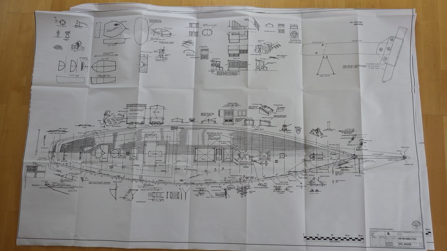

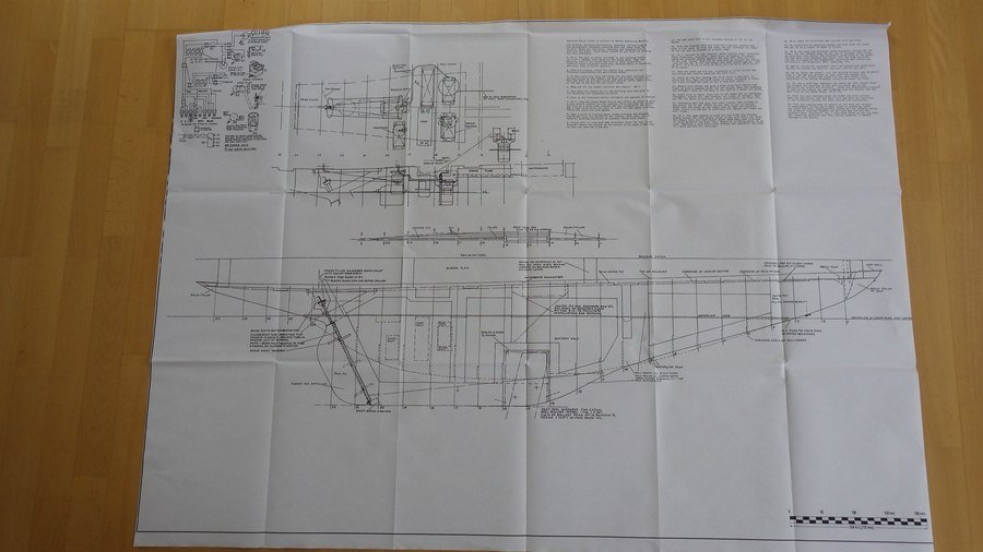

Im Urlaub auf Madeira fiel mir auf dem Hotelflur das Bild einer legendären Segelyacht auf, der ersten" HMY Britannia" des britischen Königshauses , Stapellauf 1893. Da stand mein Entschluß fest, die mußt Du bauen. Bei der Recherche im Internet stieß ich dann auf die Website von Paul Stamm , der einen englischen Plan im Maßstab 1/32 anbietet. Und ich muß sagen, für gut 50 Euro kamen sechs riesige Planbögen mit allen Details des Schiffes :ok: . Mit diesem Plan möchte ich den Baubericht eröffnen. Geplant ist eine Bauzeit von einem Jahr, vielleicht auch etwas mehr. Das Modell wird eine Länge von 136 cm haben bei einer Höhe von 170 cm, also noch eine handhabbare Größe. Der Maßstab ermöglicht es darüberhinaus, sehr einfach eine Mannschaft zusammen zustellen . Ich würde mich freuen wenn Ihr euch dazusetzt und den Bau wieder so engagiert begleitet, dann macht der Bau nochmal mehr Spaß. :wink:

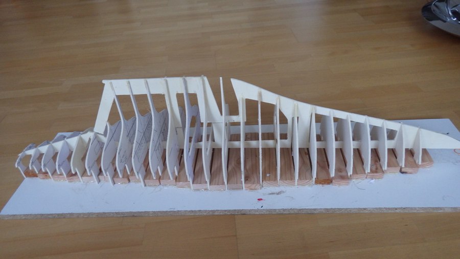

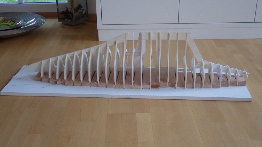

zwischen zeitlich habe ich die Malle gebaut. Um die Abstände der Spanten exakt hinzubekommen habe ich passende Hilfsleisten gesägt, die dann auf dem Baubrett verklebt wurden: die Spanten finden so automatisch ihre Position und sind auch schon senkrecht ausgerichtet. Um den Rumpf exakt gerade auszurichten werde ich einen Laser verwenden. Die Spanten sind auf den Bildern schon mal provisorisch zusammengesteckt. Wie ich alles beplanke weiß ich noch nicht. Da der Rumpf später komplett lackiert wird (Unterwasserschiff Kupfer; Überwasserschiff schwarz mit goldenem Streifen) werde ich wohl Balsaholz nehmen , es wird nach dem Beplanken dann innen und außen mit GFK Überzogen. Die Spanten fliegen später wieder raus soweit für den RC Einbau erforderlich
aber jetzt ein paar Bilder

Da schau ich natürlich auch gerne zu, Hans Jürgen, eine sehr schöne Yacht .

ich hatte damals Lindenholzleisten genommen. Die lassen sich gut verarbeiten, sind leicht und bieten gleichzeitig recht gut Stabilität. Bei Deinem gewählten Maßstab musst Du Dir um Leichtbau keine Sorgen machen.

Wieder mal sehr schön geworden! Ich denke Balsa reicht

Hallo jan , ich check das mal. Aber Leichtbau ist schon sinnvoll damit ausreichend Ballast im kielausleger möglich ist, ich will ja nicht dass die Yacht mit ihrer riesigen Segelfläche ab 2 Bft bereits auf dem Wasser liegt

Das Gerippe ist schon mal imposant :ok:

Lindenholz ist geordert, Bretchen mit 1.5 mm Dicke . ich bin gespannt, wie es sich im Vgl zu Balsa verarbeiten lässt

So kommen die Linien dieses schönen Rumpfes zur Geltung! Genuss...
Langfristig und vom Bau her ist Lindenholz eine gute Empfehlung und Entscheidung!
