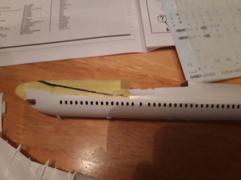

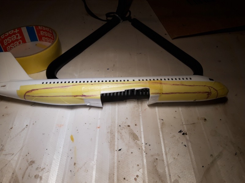

Mein „Plan“ ist, die „aufwendige“ Struktur der Lackierung im unteren Rumpfbereich mittels selbstgedruckter Decals nach zu empfinden, da mir, zumindest mit meinen Fähigkeiten, Lackieren zu schwierig erscheint …
Mein „Problem“ ist, dass die Konturen des Rumpfes natürlich nicht gerade Flächen hat, also muss ich das ja sowohl bei der Anordnung der „Punkte“, als auch, dass die Decals nachher keine Falten werfen …
Also mal mit Klebeband „vorgefühlt“ und das „Dilemma“ aufgedeckt, ein faltenfreies Aufbringen größerer Decals scheidet aus …
Dementsprechend bedarf es einer neuen :idee: :idee: :idee:
Mal abwarten, ob die Erleuchtung noch kommt, für Ideen bin ich offen ;( :D ;) ;)

Moin Dennis,
Erst mal schön das du dieses Projekt nun doch weiter führst, schade nur das dein Sohn nicht mehr dabei ist und über Fußball rede ich grundsätzlich nicht, da es nicht meine Welt ist. Aber es gibt gerade in diesem Bereich immer wieder sehr schöne Sonderlackierungen.
Einen ersten Denkfehler hast du aber schon mal drin, Abklebetape verhält sich anders als Decalfolie, hier kann man so einiges mit Weichmacher erreichen.
Allerdings würde ich das Decal aufteilen, weil man es so leichter anbringen kann. Ich würde das in vier Decalteile aufteilen, Seitenteile, bis in die Rundungen hinein, Dach und Boden, aber dazu wirst du nicht umhin kommen, den Flieger sehr genau zu vermessen.
Anhand dieser Daten kann man dann das eine Decal erstellen und danach dann in vier Bereiche aufteilen.
Liest sich kompliziert und wird es auch sein, evtl. doch die Decals drucken lassen, so hättest du einen dünneren Decalfilm und gestochen scharfe Ränder, auch musst du damit rechen das sich bei selbst gedruckten Decals, die Farbe an den Rändern lösen kann.
Also wenn jemand etwas leichteres hat/weiß, dann raus damit. :grins:

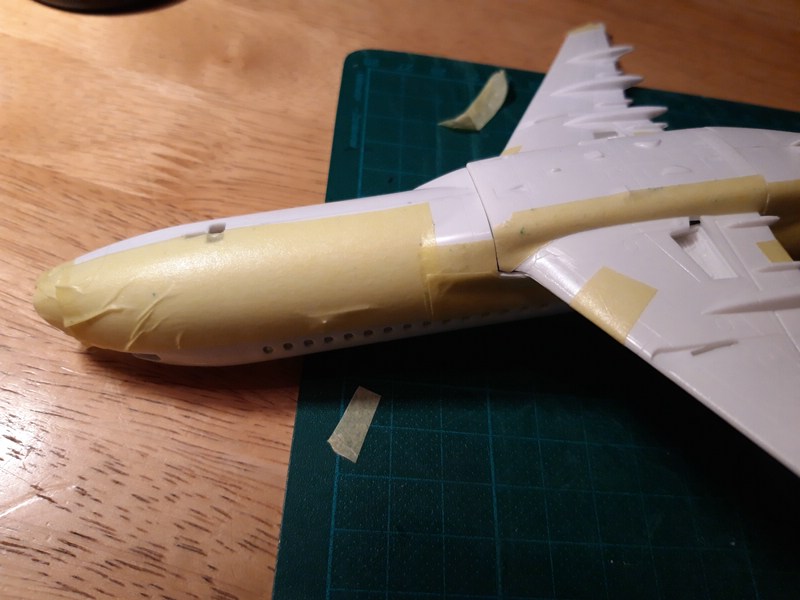

So, heute bin ich dann ein Stückchen weiter gekommen und habe den Flieger erneut beklebt.
Bernd, in Summe sieht es nach einem durchgehenden Decal aus, aber ich habe diverse Klebestreifen gemacht und somit ein Gefühl für die zukünftige Teilung der Decals bekommen.
Zumal diesmal nur da Falten entstanden sind, wo später eh kein Decal sein soll, daher nochmal Danke für den Tipp, die Idee …
Hier zwei Bilder:
Ich habe auch nicht den Anspruch, dass alles originalgetreu ausschaut, ich möchte nur das Design widerspiegeln, das möglichst echt ausschauen soll …
Also bitte keine zu hohen Erwartungshaltungen ;) ;) ;)
Daher ist mein Plan, sozusagen "frei Schnautze! den gepunkteten Teil auf die Klebestreifen zu "malen", Also Anfang/Ende und dann diese ablösen, einscannen und darauf das "Design" legen ...
auf den halbwegs geraden, bzw. gleichmäßig gewölbten Flächen wird es noch gehen, die Herausforderung (jetzige Gefühlslage) wird sein, die Teil-Decals so aufeinander abzustimmen, dass zumindest kein Bruch im Design zu sehen ist ...

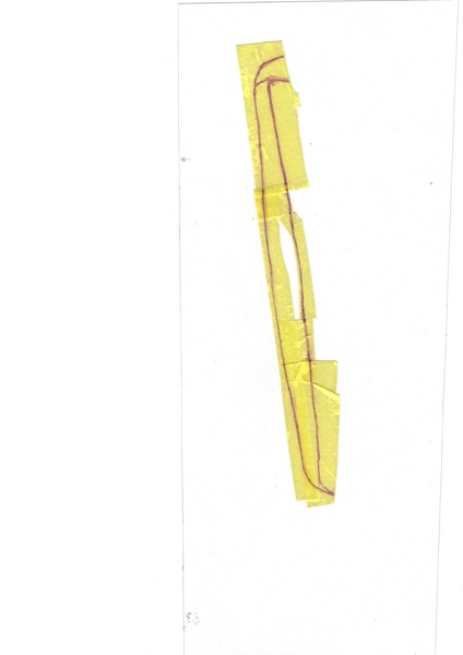

Als nächstes habe ich dann, mit Augenmaß ( :lol: ) die Konturen aufgrund der Bilder im Netz auf die Klebestreifen übertragen …
Dann, gaaaaanz vorsichtig die Klebestreifen "am Stück" vom Modell gelöst und auf eine Klarsichtfolie (war mal ein "Fenster" in einer Lego-Packung) geklebt …
Diese dann eingescannt …
Jetzt folg als nächstes, die Konturen in PowerPoint nachzuzeichnen und dann die vielen Punkte, das Muster, richtig zu setzen :roll: :roll:
Mals sehen, was da raus kommt ...

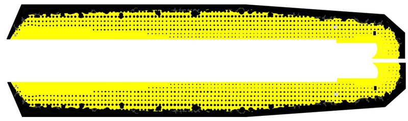

Zunächst habe dann die eingescannte Vorlage mittels PowerPoint und diversen "Freihandlinien" nachgebaut …
Dann gelb hinterlegt und das Punkten angefangen … leider gibt meine PP-Variante (oder ich find's nicht) keine Hilfslinien her, damit ich die Punkte sauber in einer Reihe ausrichten kann … Habe versucht, erst mal jeder Größe (0,1 Pkt. - 0,16 Pkt.) eine Reihe zu machen … Egal wie, es war nie gerade und schon garnicht dann, sozusagen, "von oben nach unten" … Ich hab's mehrfach probiert, dann auf einen anderen Rechner umgestiegen, der zwar ausrichten konnte, aber mit dem dann (fünften Versuch war ich noch unzufrieden …
Die Abstände passten nicht, der Gesamteindruck war zwar irgendwie da, aber zu weit weg vom Original, das war mir zu wenig …
Also weg von den Reihen und hin zu einem Schnitt von Oben nach unten, auch die größten Punkte ließ ich weg, zu groß, endet jetzt bei 0,12 Pkt. und startet bei 0,02 Pkt.
Schon besser, hier und da noch Anpassungen im Übergang "gelb zu schwarz" nötig, aber so schon eine brauchbare Basis …
Hier die ersten Test mit Papier …
Weiter geht's beim nächsten Mal …

Hallo Paul,
wäre auch eine gute Methode gewesen, aber auch mein Ansatz hat mittlerweile geklappt …
Hier und da "gefummelt", jetzt bin ich, was die Anordnung angeht, soweit zufrieden …
So schaut der aktuelle Stand aus:
Mal sehen, wie es am Modell ausschaut, ggfs. muss ich die Gesamtgröße noch anpassen …

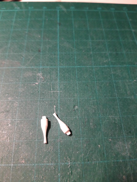

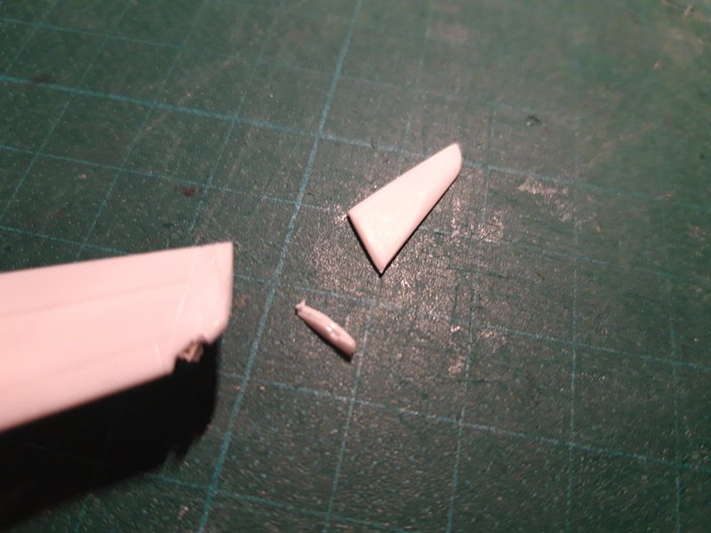

So, nun zum Flügel,
hier will ich die beiden Außenleuchten (rot/grün) mit LEDs (0,8*1,6 mm) beleuchten …
Dazu entsprechende "Kabelkanäle" in den Flügel geschliffen (Handfeile) und gaaaanz vorsichtig, um nicht "durchzustoßen" … Denn Plasto von Revell (mein Spachtel) löst den Lack vom Lackdraht (DMR 0,15 mm) ab und dann ist ein Kurzschluss die Folge …
Hat aber geklappt :D :D
Hier die Bilder dazu …

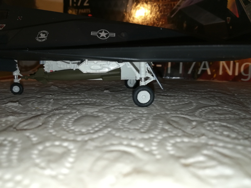

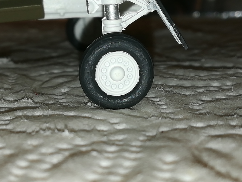

Zu den Rädern erst mal ne Gegenfrage: Was für nen Pinsel verwendest Du und wie packst Du die Fest?
Ich mache das wie folgt: Nachdem die Räder ggf fertig geklebt sind, kommen die auf nen Zahnstocher. Da wo sie später auf die Achse geklebt werden, den Zahnstocher Stück um Stück mit einem Seitenschneider kürzen bis er gut sitzend da drauf passt. Damit kann man die kleinen Dinger schon mal gut halten.
Dann grundieren und Felgen mit der Airbrush.
Jetzt nehm ich einen kleinen Pinsel (Größe 5/0 oder wenns noch kleiner und feiner wird 10/0) und dann wird los gemalert.
Die Farbe je nach Konsistenz noch etwas verdünnen so das sie immer noch deckend aufgetragen werden kann.
Genau schauen und schön langsam und man bekommt einigermaßen runde Räder hin.
So schaut das aus, wenn man genau hin schaut
Bei Betrachtung von etwas weiter weg siehts dann noch mehr nach Rund aus
Alles weitere ist Übung.
Manche kleben die auch ab und Airbrushen die dann. Kleb zwar auch schon jede Menge ab, aber das kst mir dann zz viel.
Bin gespannt was noch so an Vorgehensweisen kommt.

Hey Patrick,
also, ich verwende Pinsel No. 00 (Steht drauf, kann das nicht einordnen) ist aber schon recht schmal, aber breiter als der "Gummi" am Rad selbst …
Pinselführung analog eines Stiftes ...

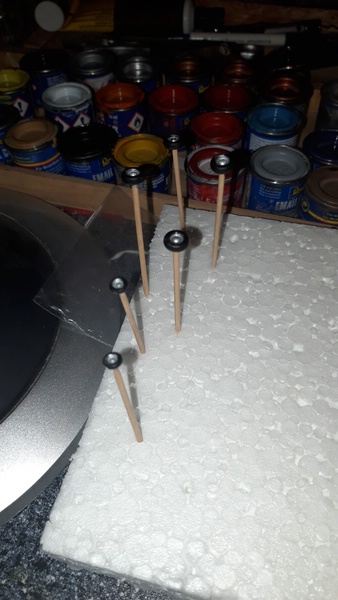

Ja, mit Zahnstochern habe ich auch gearbeitet …
Für Felgen habe ich mir mal ne Vorrichtung gebaut, ich glaub, Du kennst sie aus meinem Bericht über den MAN D38 TGX …
Aber die funktioniert ja mit Doppelklebeband, also nur für einseitige Lackierarbeiten …
Farbe habe ich auch mittels "Color Mix" verdünnt …
Also doch eine Frage der Übung :lol: :lol:

Zahnstocher nehme ich auch, bzw. Gussäste, wenn die Räder größer sind, aber dann wird bei mir alles mit der Airbrush gemacht.
Die Masken kann man selber machen, indem man zuerst die Räder komplett mit der Felgenfarbe lackiert, dann abkleben und mit dem Skalpell, am Rand entlang zuschneidet, danach kommt Reifenschwarz drauf.
Oder man kauft sich die Masken zum abkleben der Fenster für sein Modell, da sind dann meisten schon die Masken für die Räder mit dabei und besser geht es dann eigentlich nicht mehr. Als Beispiel, hier die Räder vom „Flügel“
Aber das muss jeder selber entscheiden, ob man extra Geld dafür bezahlen will oder sich halt die Arbeit, mit dem abkleben macht.

ja, stimmt. Deine Vorrichtung für die Reifen hattest Du vorgestellt. Denke mit dem kleben kommt drauf an, was man zum kleben verwendet.
Nutze gerne die doppelseitigen Klebestreifen für Fotos. Hab die aber auch noch nicht auf Lack ausprobiert.
Mit den Pinselgrößen ist so ne Sache. Hab das System auch noch nicht so richtig verstanden. Hab Dir meine zwei mal auf die Schneidematte gelegt. Cent Stück hatte ich gerade nicht zur Hand.
Wenn der Pinsel breiter als der Gummi des Reifens ist, dann ist entweder der Reifen ziemlich klein oder der Pinsel doch etwas groß.
Zum malen verwende ich übrigens noch eine Aufsetzlupe damit man den Kleinkram auch sieht.
Die F-117 ist übrigens im Maßstab 1:72. Damit natürlich doppelt so groß wie Deine Air Berlin.

Also, ich vermute, für "doppelseitigen Klebestreifen für Fotos" verhält es sich ähnlich, wie bei Doppelklebeband im Allgemeinen, dass funktioniert nicht bei lackierten Bauteilen …
Mein erstes Modell, was ich mittels Abkleben in zwei Farben trennen wollte, war der Bausatz einer Gneisenau, mein "Schwiegergroßvater" war einmal darauf gefahren (Gott sei Dank nicht öfter, dann gäbe es meine Frau vermutlich nicht ;)) …
Jedenfalls unten ein rot-Braun-Ton, oben das typische Grau, zum Abkleben habe ich handelsübliches Tesa verwendet, da ging immer der Lack mit ab, nicht komplett, aber in Teilen, unabhängig der Trocknungszeiten … was habe ich geflucht … :bang: :cursing:
Heute nehme ich, ach von Tesa, das "Malerkrepp für Innen", gelbe Einfärbung, das geht ganz gut und ist kostentechnisch zumindest unter dem, was die Modellbauhersteller anbieten (die Abdeckklebefolien von Revell habe ich einmal benutzt, damit ging die Farbe ab, aber das lag wohl eher an mir :))
Ich habe nur nichts, mit dem ich so kleine Durchmesser wirklich rund ausgeschnitten bekomme ... Und lackieren und dann ausschneiden hat bei mir bisher immer dazu geführt, dass durch den Schnitt "durch die Farbe", beim Ablösen diese oft mit abgelöst wurde ... :bang: :cursing:
Beim "Schwesterflieger" würde ich das vor dem Lackieren machen, dann habe ich zumindest vorbereitete, passende "Aufkleber" ...
Das mit den Lochpfeifen muss ich mal genauer beleuchten, habe sowas nicht und kenne das zugegebener Maßen auch nicht, aber damit kann ich dann vielleicht nicht nur "Abdeckkleber" passend ausschneiden, sondern auch runde Decals, für die selbst eine "Hautschere" noch zu grob ist ...
@Patrick: ggfs. sind gleiche Größen, je nach Pinselausführung, anders normiert, rein vom Bild her würde ich sagen, dass die nicht kleiner sind, als der von mir verwendete ...
Ich weiß, die Profis werden "den Kopf schütteln", aber ich hole Pinsel aus dem Bastelbedarf, so wie es auch der Sohn (in größeren Größen) auch für die Schule nimmt ... gerade beim Reinigen verlieren die nach und nach die HAare, so dass ich, gefühlt, jeden Durchmesser angesammelt habe ;)
@Bernd: Ja, sicher wäre ein Grafik-Programm die bessere Variante, idealerweise CAD und Punkte/Farben auf das "echte" Modell gesetzt, dann wird's professionell ...
Da ich privat nicht über beides verfüge und bisher mit Powerpoint auch wunderbar, also den eigenen Ansprüchen ausreichend, zu Rande gekommen bin, bin ich dabei erstmal geblieben ... wohl wissend, dass es besser geht, aber den Anspruche stelle ich mir erst, wenn ich die Umsetzung auch zeitlich realisieren kann ...

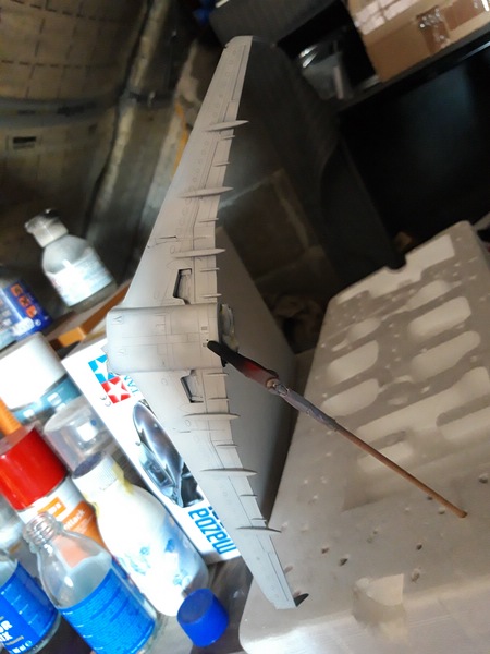

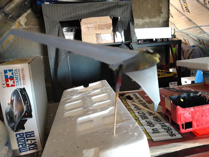

Da die "D-AZIR" (Kennung des Fliegers) ja in Echt eine A321 ist und dementsprechend Winglets hat, habe ich diese mittels Polystyrol-Stücken nachgebildet …
Wie gesagt, der Experte wird das schnell erkennen, dass das nicht passt, aber für meine Zwecke "echt genug" :)
Dann den Flügel schwarz matt grundiert und die Ober-Unterseite komplett in SM371 …

… dann ging es auch mit den Triebwerken weiter, die Flügeloberseite habe ich gemäß Angaben der Bauanleitung abgeklebt und die zweite Farbe (SM374) aufgesprüht … Dann den Rumpf außen mit Matt8 grundiert
Hier die Bilder:
Als nächstes folgt dann das Aufbringen der ersten Decals aus dem Bausatz auf den Flügeln ...
