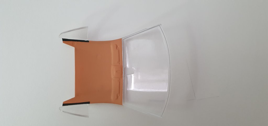

Nachdem der Bau bislang ziemlich gut voranging habe ich nun das erste Problem, bei dem ich Euren Rat gebrauchen könnte :hey:
Ich habe neben der Innenraumwanne auch mit dem Bauteil weitergemacht, welches Frontscheibe, Himmel und die Scheiben hinter der (kaum vorhandenen B-Säule) darstellt. Nachdem ich bei dem ersten Versuch einen Denkfehler gemacht hatte und den falschen Lack zum schwärzen der Scheibenränder genommen hatte - weshalb das Bauteil leider nicht mehr zu gebrauchen ist - hab ich für das zweite Mal (danke nochmal an Jurij für die Spenderteile) folgendes Vorgehen geplant gehabt:
1. Verschließen der beiden runden Öffnungen im Himmel mit Sheet und anschließendes Verschleifen
2. Abkleben der Scheiben und Grundierung des Himmels mit Tamiya-Grundierung
3. Lackieren mit ZP innenraumfarbe aus der Airbrush bzw. Revell Anthrazit für ein paar farbliche Akzente
4. Versiegeln mit Tamiya Klarlack matt
5. Abkleben des Himmels und Lackieren der schwarzen Scheibenrahmen mit Revell Aqua Color aus der Airbrush
Sowieit so gut ... hat bis zu Punkt 4 auch wunderbar geklappt:
Beim Entfernen der Abdeckbänder habe ich außen auf der Frontscheibe, oben auf der Beifahrerseite, einige matte und leicht erhabene Stellen gesehen, die ich zuerst für Klebereste hielt. Leider ließen sie sich mit etwas Alkohol nicht entfernen. Deshalb vermute ich nun, dass der Klarlack sich irgendwie einen Weg dahin gesucht hat und den Kunststoff der Scheibe angelöst hat :bang: man sieht es je nach Lichteinfall garnicht bis ziemlich deutlich, ich hoffe, die Fotos zeigen das Dilemma gut genug ...
meine Frage nun: was würdet Ihr tun? Kann ich das mit Schelifschwämmen und MikroMesh bis 12.000 Körnung rausschleifen oder verschlimmbessere ich das dann nur? Gibt es eine andere Möglichkeit? Bin für jede Idee dankbar :wink:

Montag, 29. Juni 2020, 21:09
ja, ich würde das schleifen. Ich hab eben erst bei meinem Nissan die Frontscheibe polieren müssen, weil ich bei raustrennen aus dem Spritzling abgerutscht bin und dabei einen Kratzer in die Scheibe gemacht habe. :cursing:
Mit dem 3000 Schleifschwamm von Tamiya anfangen. Aber nur trocken schleifen (dann halten die Schleifschwämme länger). Zwischendurch evtl. den Schleifstaub wegmachen.
Anschließend das nahezu ganze Programm von MicroMesh durcharbeiten. 3600, 4000, 6000, 8000, 12000 damit dann ruhig nass. MicroMesh sind Schleifleinen, die sind für Nassschleifen gemacht. Mit Genügend Geduld, sollte die Scheibe dann wieder klar sein.
Wenn´s ein bisschen einfach und schneller gehen soll, und wenn die Materialien vorhanden sind, kannst du hinterher nochmal mit den Schleifpasten von Tamiya und einem Proxxon drübergehen.
Das Bauteil, das du hier zeigtst, ist ja das Spenderteil von Jurij, richtig? Ich hoffe du hast das "alte Teil" noch. Daran könntest du das Alles ja mal ausprobieren, denn dann kanns ja nochmal schiefgehen, ohne dass gleich wieder was kaputt ist. Keine Angst, ist im Endeffekt das gleiche, wie Klarlack polieren. Vorsichtig musst du aber trotzdem sein, denn die Klarsichtteile sind i.d.R. sehr spröde. Du kennst das mit Sicherheit.

Montag, 29. Juni 2020, 21:14
Hallo Paul,
danke für Deinen Input :ok: ja, das ist das Spenderteil von Jurij, das andere habe ich auch noch. Dann werde ich das mal probieren bevor ich mit dem lackieren weiter mache ... :ok:
ach ja, meinst Du die Schleifpasten nach dem 12.000er MicroMesh oder stattdessen?

Montag, 29. Juni 2020, 21:35
Ich habe bei meiner Scheibe letztens erst mit Micromesh und dann anschließend nochmal mit den Schleifpasten (Grob, Fein, Finish) gearbeitet. :)
Also in kompletter Reihenfolge so:
3000 Schleifschwamm - Micromesh 3500, 4000, 6000, 8000, 12000 - Schleifpasten (Grob, Fein, Finish) mit Baumwollschwabbelscheibe auf Proxxon Micromot 60/E. Ohne technische Unterstützung schleift man sich nen Wolf... :cracy: (Proxxon 28512 (Handbohrer) und 28706 (Netzteil) gibts im Internet für ~60€ und sind ihr Geld absolut wert!)
Du kannst gerne mal bei meinem Nissan die Windschutzscheibe angucken. Der Anguss war oben, da bin ich abgerutscht. Auf den Fotos sieht man nichts, in Echt auch nicht. Du hast den Vorteil, du kannst ausprobieren. :ok:
Montag, 29. Juni 2020, 22:48
Danke für die detaillierte Erläuterung, Paul :ok:
Proxxon ist vorhanden, werde mich mal an dem Übungsteil versuchen
Grüße aus der Hauptstadt
