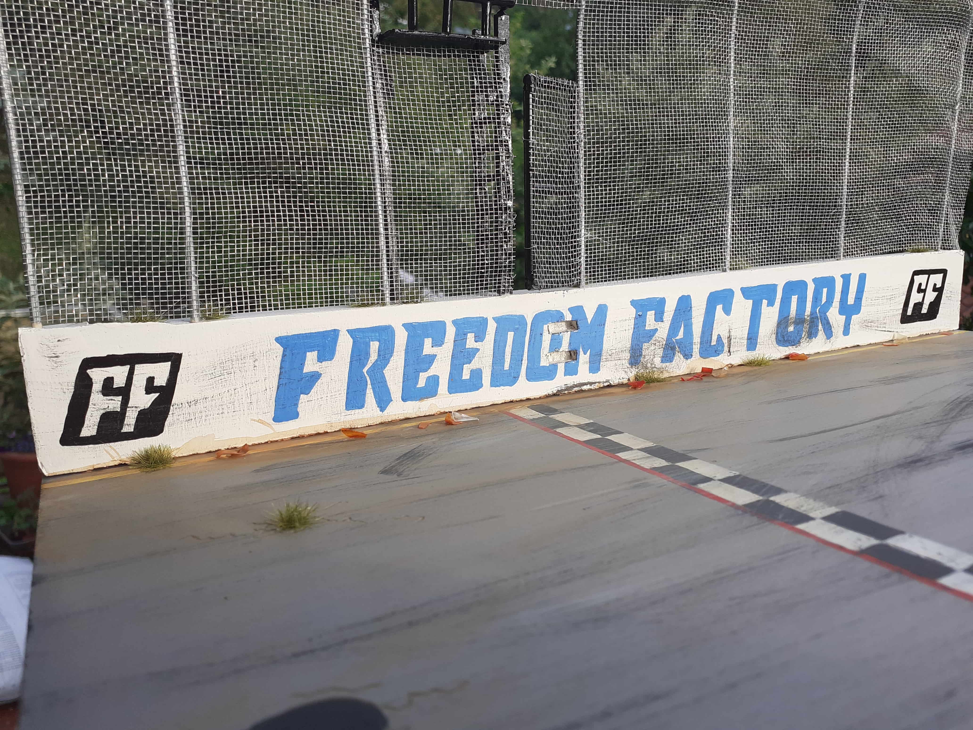

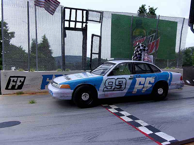

An besagte Rennstrecke habe ich dieses Diorama angelehnt. Abweichend zum Original habe ich den Schriftzug mit den Logos nicht gegenüber dem Start sondern direkt am Start platziert. Zudem hab ich, anstatt den Tribünen eine Mountain Dew Werbetafel und eine US Flagge angebracht.
Zum Diorama.

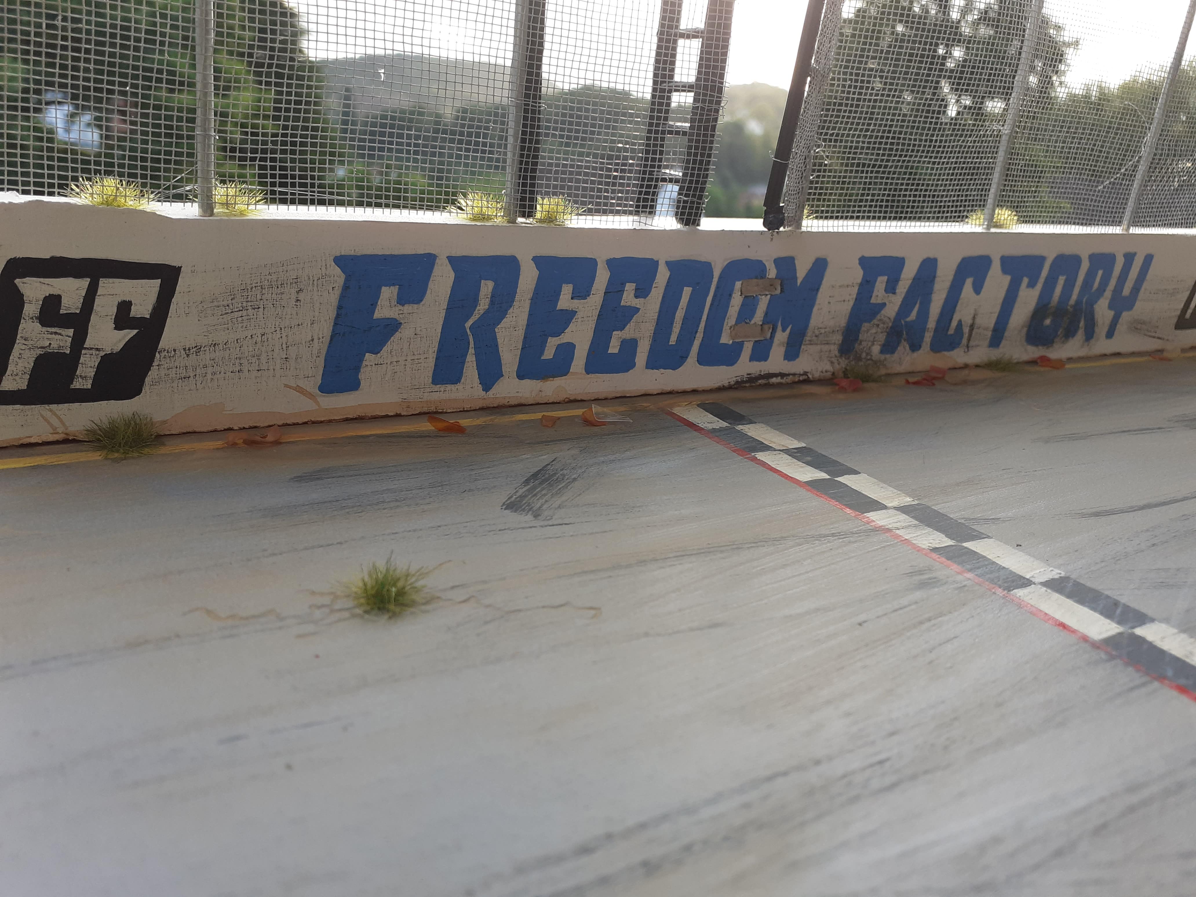

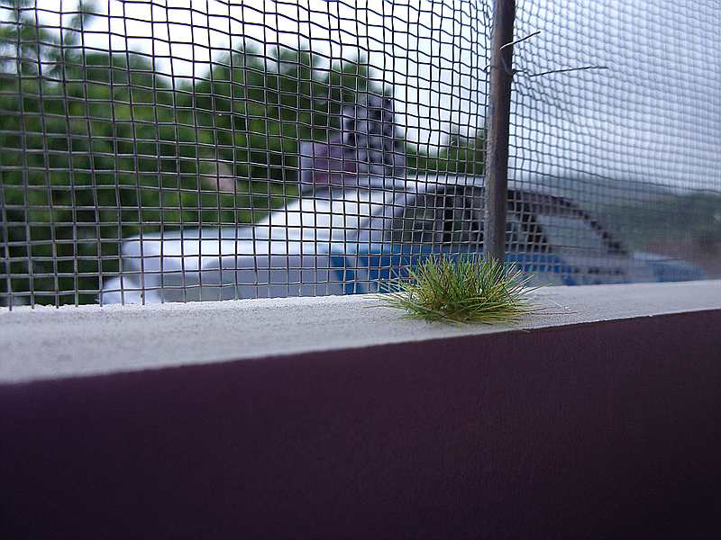

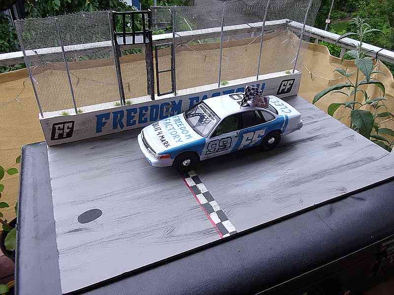

Als Ausgangsbasis habe ich ein großzügig bemessenes, für 3 PKW reichendes Rechteck graue PVC Hartschaumplatte genommen, darauf kam ein Streifen Styrodur, in welches die Leiter/Treppe für die Starttür geschnitten wurde und anschließend in den Farben der Betonmauer gestrichen und mit dem Schriftzug versehen wurde. Dort hinein wurden silber lackierte Schaschlikspieße aus Holz geschoben, an welchen zurecht geschnittenes Fensterschachtgitter aus Edelstahl befestigt wurde. (Was für eine ätzende Sch**ßarbeit). Der Turm für den Sportwart wurde aufgestellt und die Fahrbahnmarkierungen aufgebracht. Dieses wirkte noch zu steril, deswegen wurden mit der Trockenmaltechnik Brems- und Schlidderspuren aufgebracht und ein paar Einschläge an der Wand. Abweichend zum Original wurden Risse und Schadstellen in den Asphalt eingearbeitet.
Darauf hin habe ich einen alten Blister von Knopfbatterien mit klaren Tamiya Farben rot und orange lackiert. Dieser Blister wurde dann zufällig in kleine Stücke zerschnitten und ca. die Hälfte der Schnipsel entlang der Wand auf die Strecke geklebt, als Splitter und Reste von zertrümmerter Fahrzeugbeleuchtung im Rahmen des Rennbetriebes. Das ganze bekam nach dem trocknen des Klebers ein Washing mit brauner Wasserfarbe und noch mal Lampenschnipsel, um frische und ältere Trümmer zu haben. Mit im Modellbahnhandel ergatterten Grasbüscheln wurde der Bahn ein wenig mehr Leben eingehaucht.
Als finaler Schritt kam dann die Stars and Stripes Flagge und das Mountain Dew Billboard.
Das Stück Strecke in Kombination mit der Freedom Machine und Tageslicht wirkt so gut, dass in einschlägigen Facebook Fangruppen des öfteren der Eindruck aufkam, ich hätte auch eine Rennstrecke und hätte sie nach der Freedom Factory benannt.
