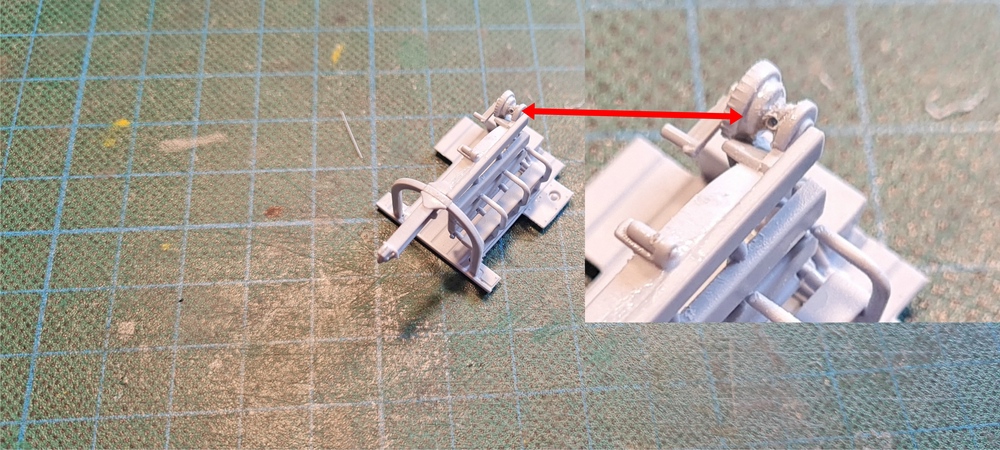

Vorweg sei schon mal gesagt, das die Teile alle sehr sauber gespritzt sind und so auch eine Menge Umbaupotential bilden.

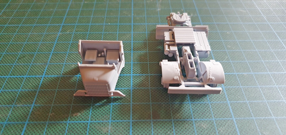

Ich habe meinen Tanker zusammen mit der B-17 bekommen und leider war die Zugmaschine schon angefangen, was die Lackierung etwas erschwert.

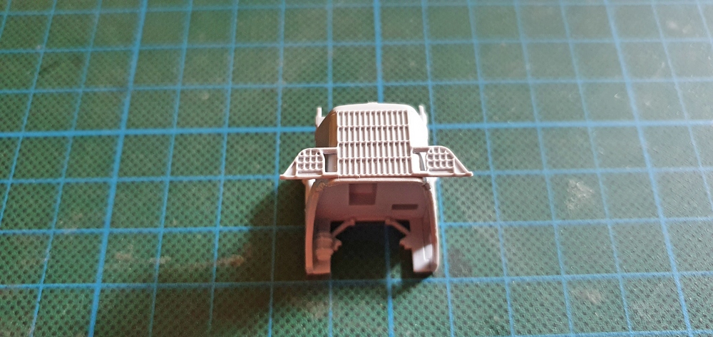

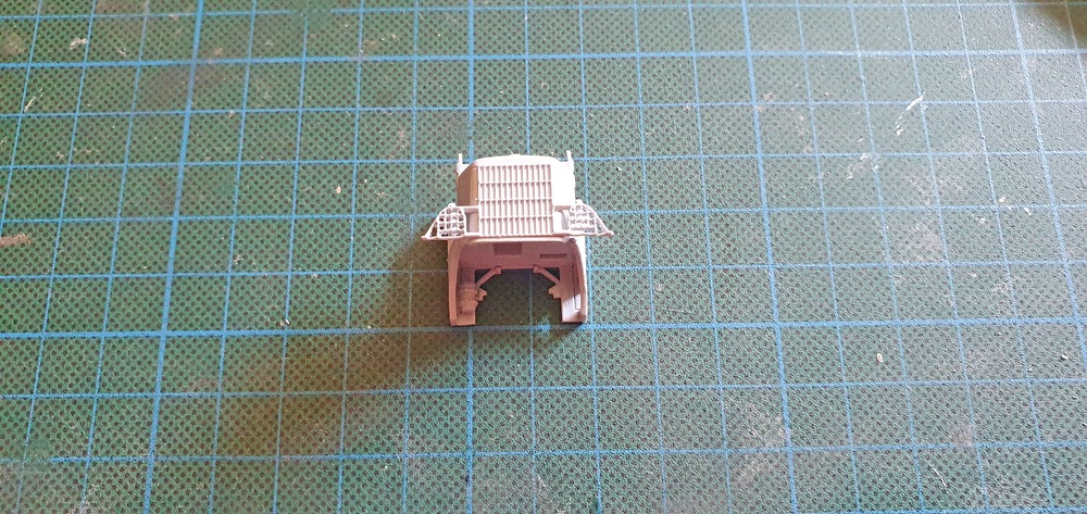

Als nächstes habe ich mir das einmal in Ruhe angeschaut und geguckt was ich davon wieder zerlegen kann, was aber leider auch nicht sehr viel war, aber zumindest habe ich die Kabine wieder vom Fahrgestell ab bekommen.
Leider hat Airfix, hier die Schutzgitter, vor den Scheinwerfern nicht durchbrochen dargestellt, aber dafür gibt es einen sehr schönen Ätzteilsatz zu den Fahrzeugen, den ich aber nicht dabei habe, auch bekomme ich den schon verklebten Kühlergrill, ohne Fräsen und Schleifen, nicht mehr von der Kabine ab.
Also werde ich den Truck komplett oob bauen und sehen was ich da noch machen kann.

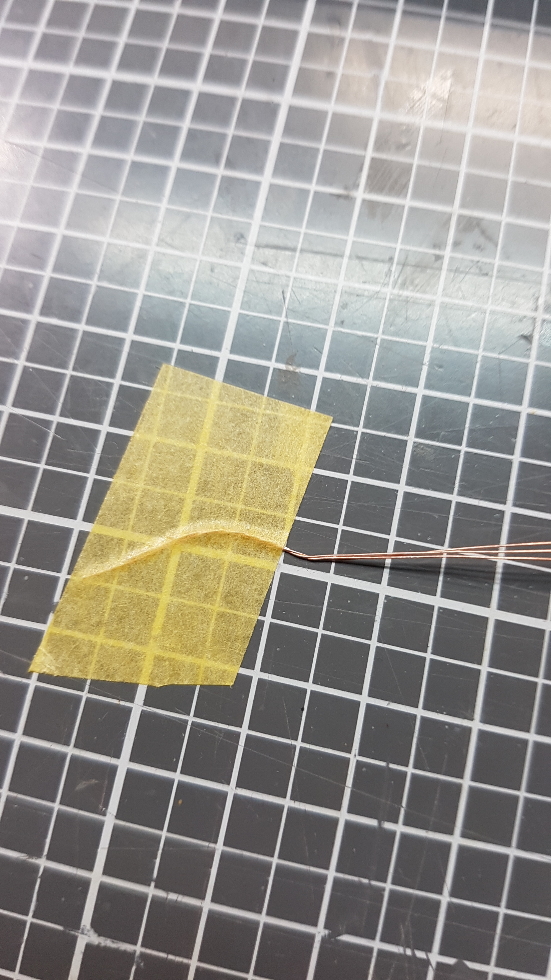

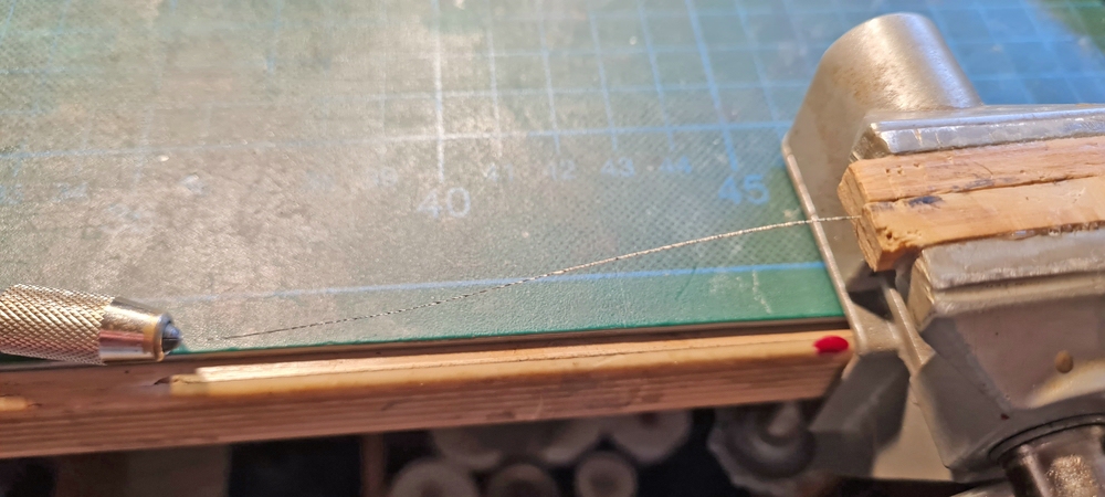

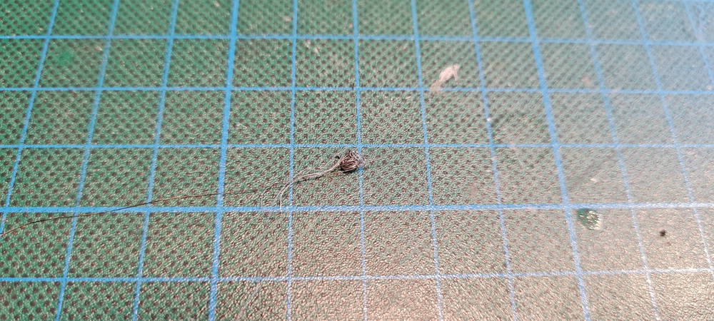

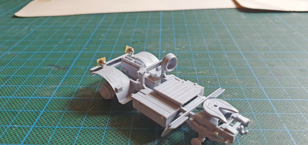

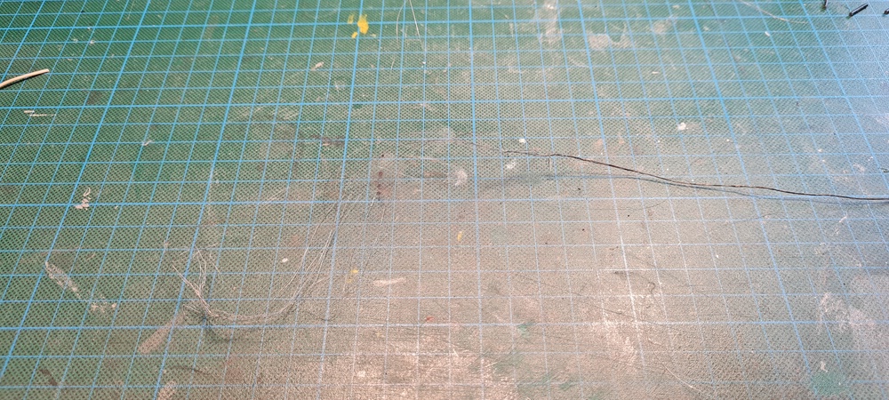

Ich habe mich dann dazu entschieden, zumindest die Schutzgitter vor den Scheinwerfern aufzubohren und vorsichtig zu verschleifen. Eine Aktion die einen schon fast an den Rand eines Herzinfarktes gebracht hat. Die Teile sind so schon sehr filigran und man muss sehr vorsichtig sein um dabei nicht irgendwas abzubrechen, aber immerhin ist es mir ohne Bruch gelungen.
Klar würde das mit Ätzteilen schöner aussehen, aber so geht es ja auch einmal. Als nächstes habe ich nach den Hinterradfelgen gesucht, die waren auch schon zusammen geklebt und in einem separaten Teilebeutel zu finden.

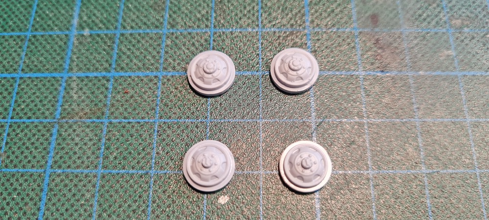

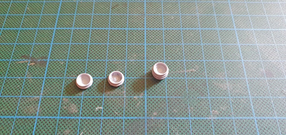

Die Felgen konnte ich dann aber auch noch mal trennen.

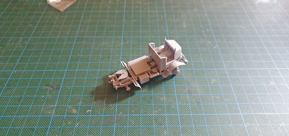

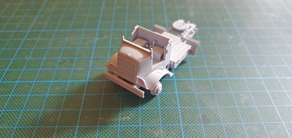

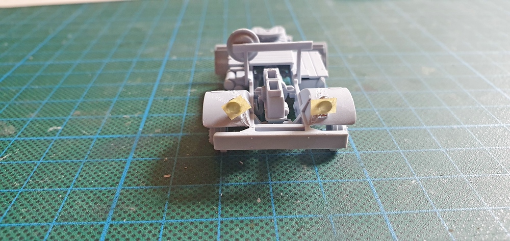

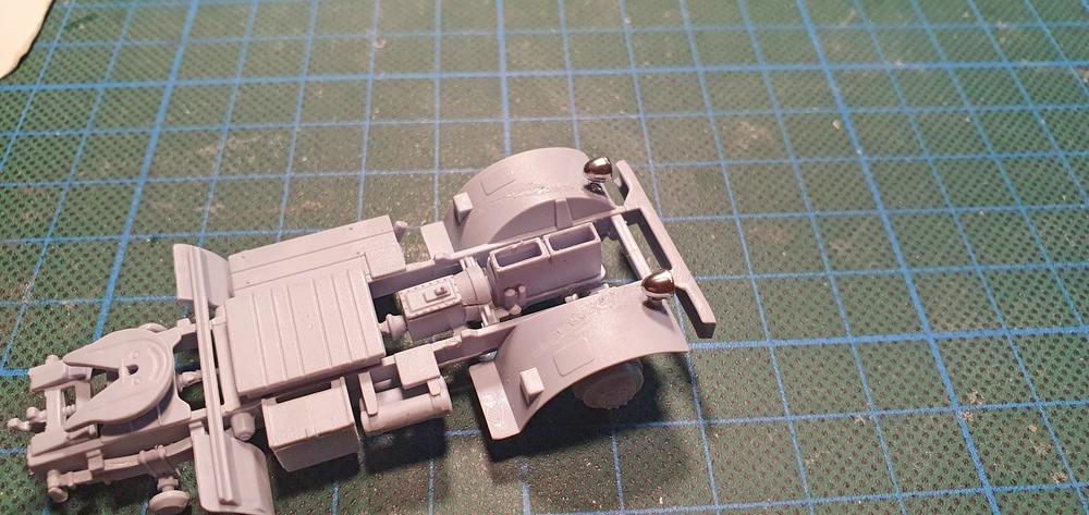

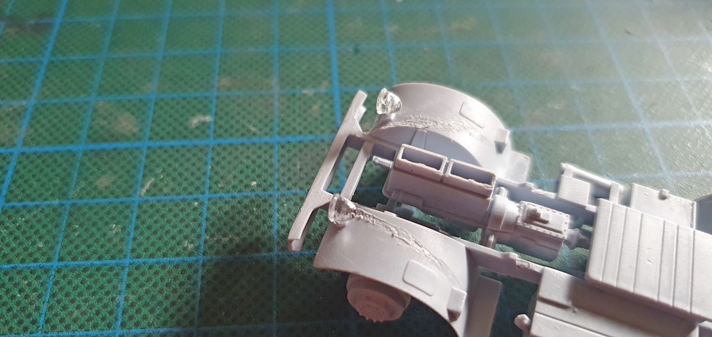

Als nächstes habe ich die Scheinwerfer am Fahrgestell angebracht, diese sind hier komplett als Klarteil gespritzt, was ich für eine gute Idee halte, so muss man nicht auch noch kleinste Scheibengläser einsetzen.
Nach dem die Scheinwerfer dann fest waren habe ich sie mit Molotow Chrom bemalt, ein einfaches Silber, hätte da aber auch gereicht, nur hatte ich das Molotow Chrom gerade zu Hand.

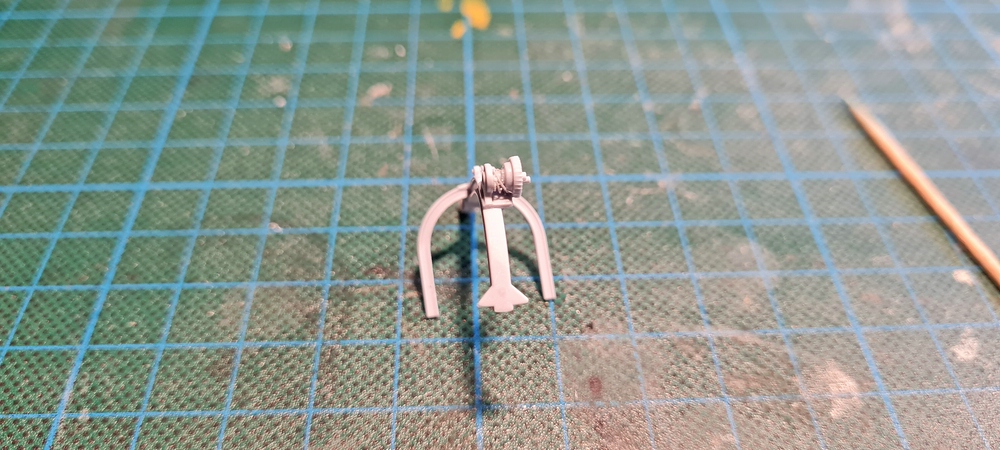

Dann wurde die Reserverad Felge an ihren Halter geklebt und das dann am Fahrgestell angebracht und die Scheinwerfer wurden nach vorne hin abgeklebt.

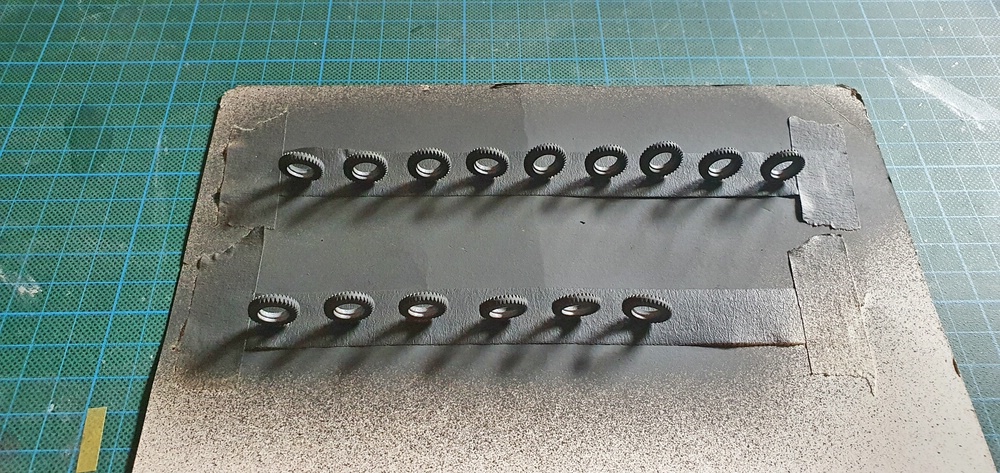

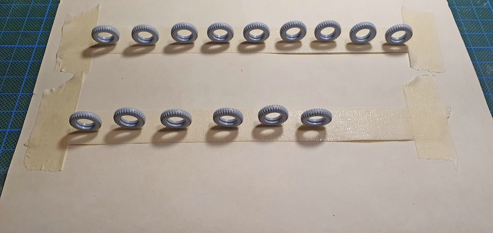

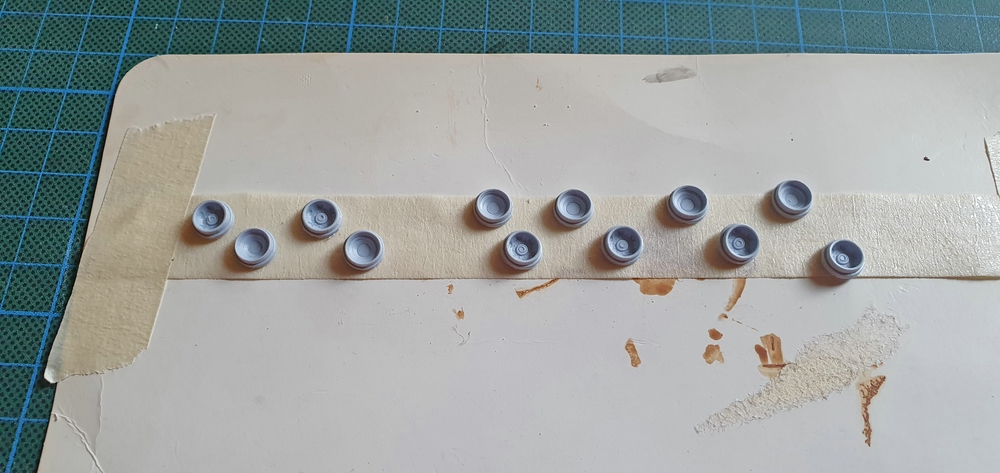

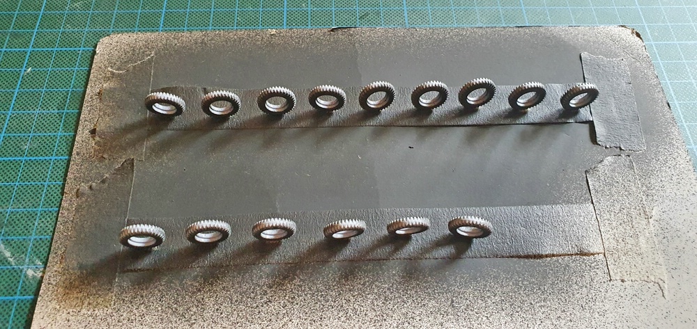

Als nächstes habe ich mich den Reifen und Felgen zu gewandt, hier musste vor allem an den Reifen die Naht verschliffen werden, bei den Felgen aber nur die Angüsse.

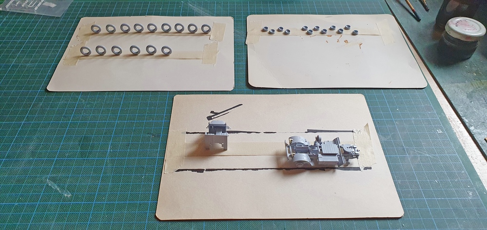

Dann habe ich das alles schon mal zum lackieren fertig gemacht und wenn nichts dazwischen kommt, werde ich das dann auch schon heute Nachmittag machen.

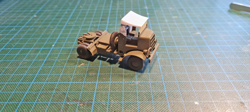

Moin zusammen,
Das freut mich, das ihr beiden, hier mit dabei seid, so muss ich wenigstens nicht ganz so alleine hier rum kämpfen :grins: aber ich hoffe das ihr euch nicht langweilst, denn was besonderes wird es bestimmt nicht werden. :abhau:

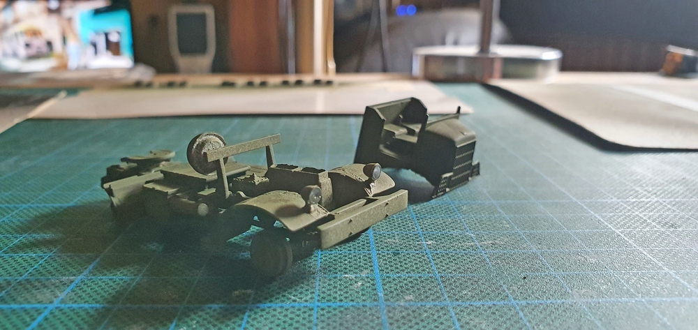

Aber gut, nun weiter im Text, ähm Thema, gestern war dann schon mal ein Teil der Lackierung angesagt, zuerst die Reifen lackieren von einer Seite, dann umdrehen und das gleiche noch mal.
Dann waren die Felgen und das Fahrzeug dran, den Olivton habe ich mir selber gemischt, da es eine direkt passende Farbe, von Revell, nicht mehr gibt.
Ich habe hier Revell 68 matt dunkelgrün, mit einem guten Schuss meiner gelben Caterpillarfarbe gemischt, die ich mir auch einmal selber angerührt hatte, so kommt es dann schon mal ganz gut hin. :)

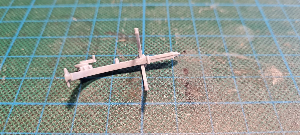

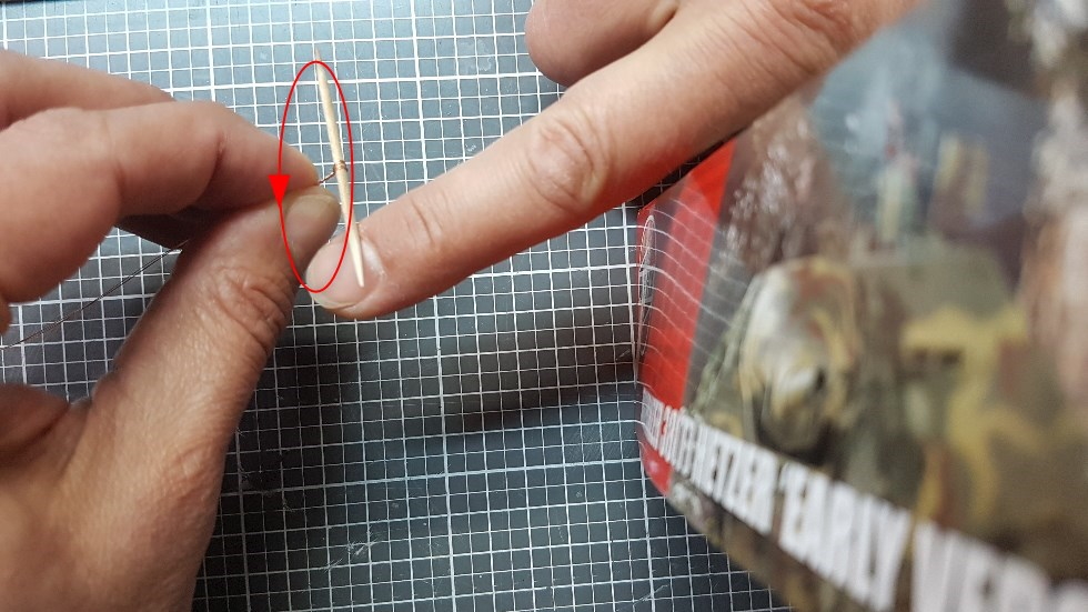

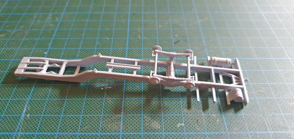

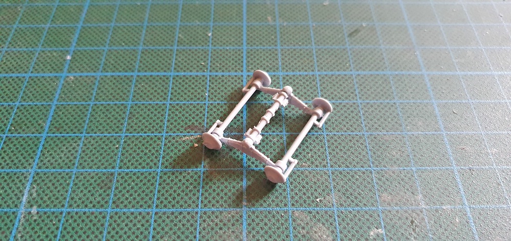

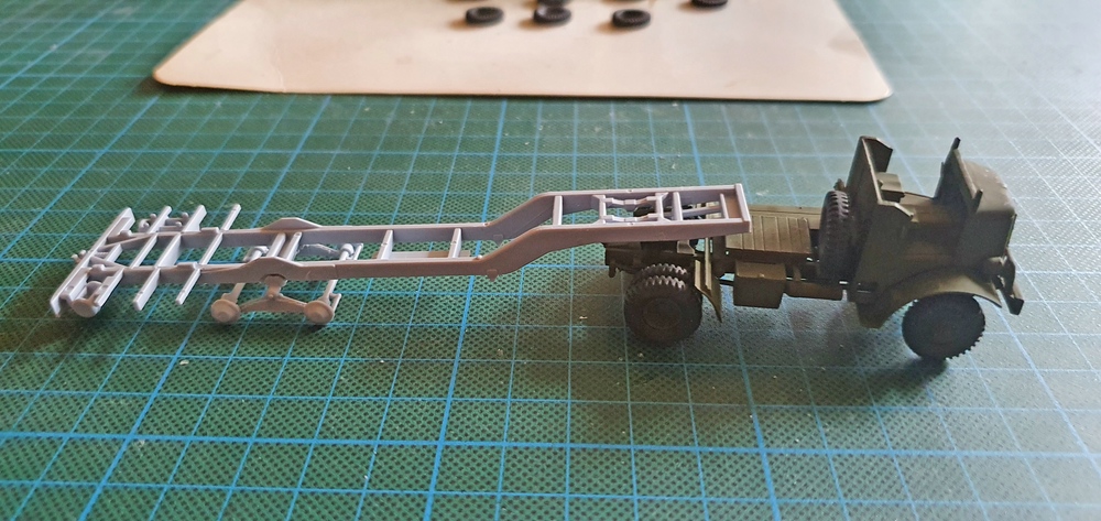

Weiter ging es dann mit den Pendelachsen für den Trailer, das einzigste was ich hier geändert habe, ist die Tatsache, das die Achsen nun auch pendeln können. :abhau:
Auch wenn der Bauplan hier das so nicht vorgibt, ist es gar nicht so schwer, zuerst an einer Seite, ein Federpaket ankleben, dann das auf der anderen Seite und den Achsträger, ohne ihn zu verkleben dazwischen stecken, fertig.
Nun den Achsträger an das Trailerfahrgestell ankleben und schon funktioniert das mit der Pendelbewegung. Allerdings war ich gestern Abend dann doch zu faul, davon noch eine GIF-Animation zu machen, so gibt es jetzt nur drei Einzelbilder davon. :baeh: :lol:

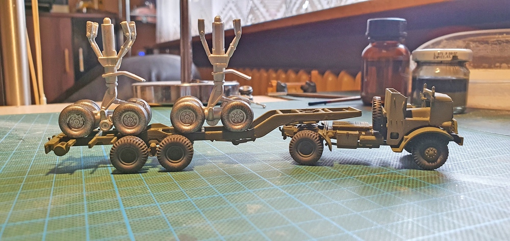

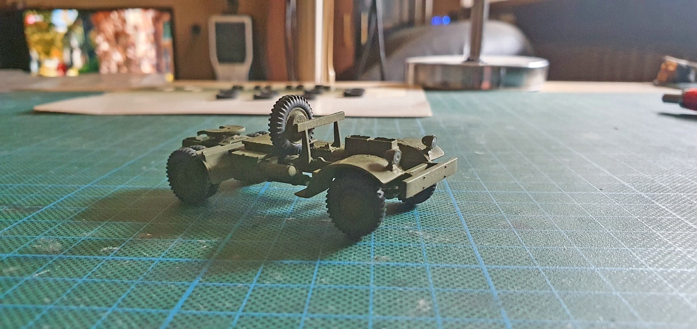

Zum Abschluss dann noch eine Stellprobe mit Zugmaschine und Trailerfahrgestell.
Wird ein ganz nettes Modellchen denke ich mir mal und wenn ich dann auch noch einen neuen 0,2er Düsensatz habe, wird das ganze auch noch mit ein paar Alltagsspuren versehen werden. :grins:
So das war es nun auch schon wieder, mich drängt ein bisschen die Zeit da ich heute noch mal weg muss, also bleibt gesund und bis zum nächsten mal,

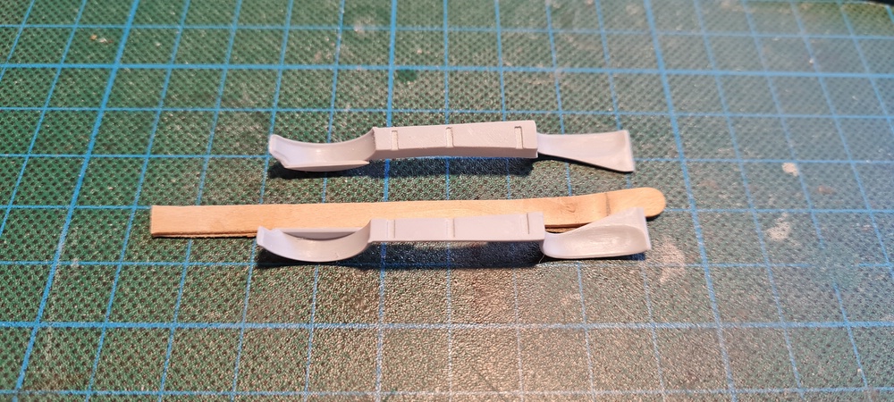

Aber gut nun weiter mit dem kleinen Ami, denn so langsam fängt er an mir richtig Spaß zu machen. Als nächstes habe ich mich um das Trailerfahrgestell gekümmert, also Angüsse versäubern, viel sind es nicht und leicht zugänglich sind die auch noch. :D Dann die Platte mit dem Königszapfen angebaut und die Trailerstützen in Fahrposition angeklebt.
Ich denke mal, auch hier wäre es möglich, die Stützen klappbar beweglich zu machen, aber das hebe ich mir mal für einen weiteren Bau auf. Als nächstes habe ich dann die Räder zusammen gezimmert, es macht einfach Spaß wenn alles ohne Probleme passt. :grins:

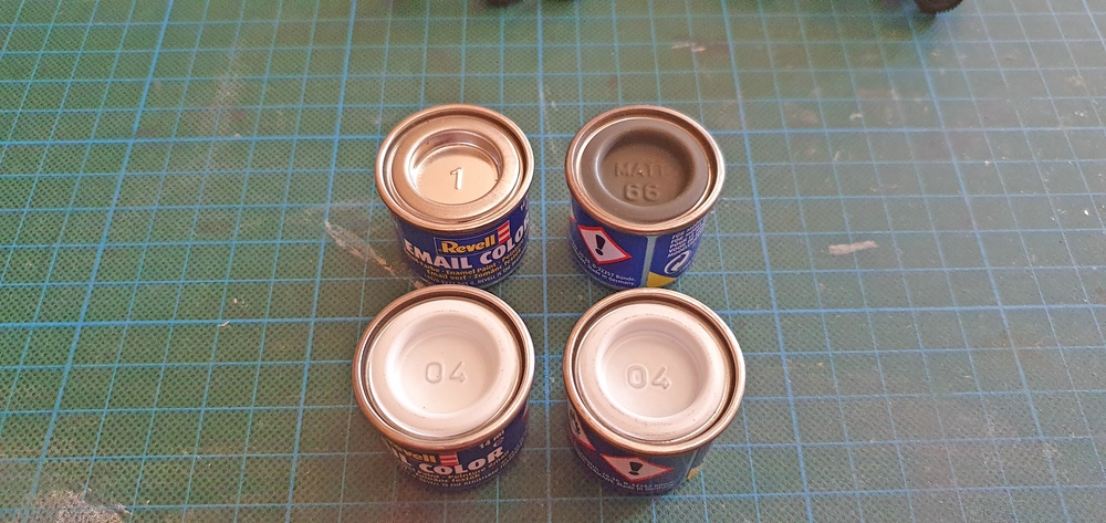

Aber vorgestern hatte ich mal einen Haushaltskassensturz gemacht und nach einer ausgiebigen Beratung mit meinem Kühlschrank, war dann klar das ich noch etwas Geld übrig habe, um die Farbe für meinen „Supervogel“ zu kaufen und da das Wetter, gestern wirklich gut war, habe ich mich auf meinen Drahtesel geschwungen und bin nach Marburg gefahren und mit dieser kleinen Ausbeute, bin ich zurück gekommen.
Leider habe ich nur zwei Dosen weiß bekommen und ich bin mir nicht so sicher ob das für den „Supervogel“ ausreichen wird, ok das werde ich dann ja in den nächsten Tagen sehen. :grins:

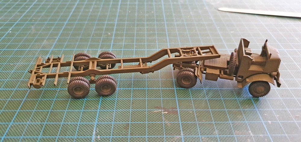

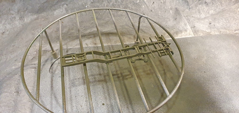

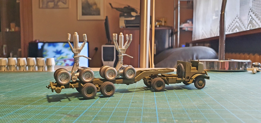

Dann ging es aber mit dem Trailerfahrgestell weiter, ich habe es erst mal lackiert.
Und nachdem das anfassbar war habe ich auch die Räder montiert und alles ohne Probleme,so konnte ich dann auch gleich noch eine Stellprobe machen.
Richtig süß der kleine, jetzt fehlt nur noch der Tankaufbau, der aber wohl auch kein Problem sein dürfte.

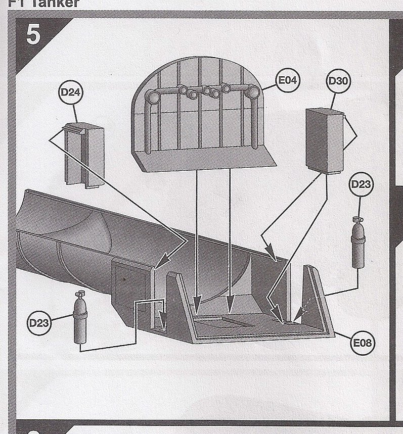

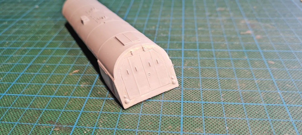

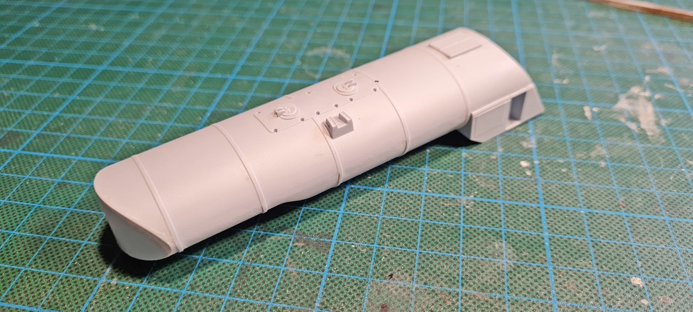

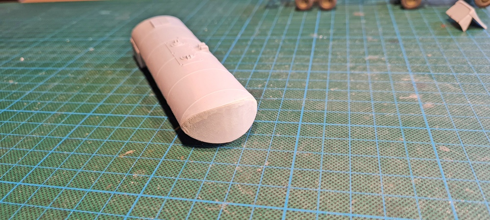

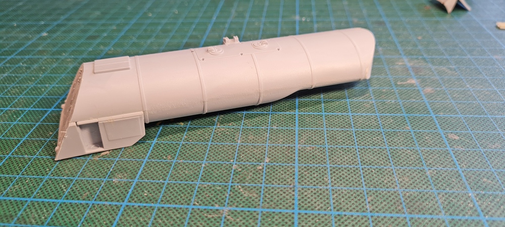

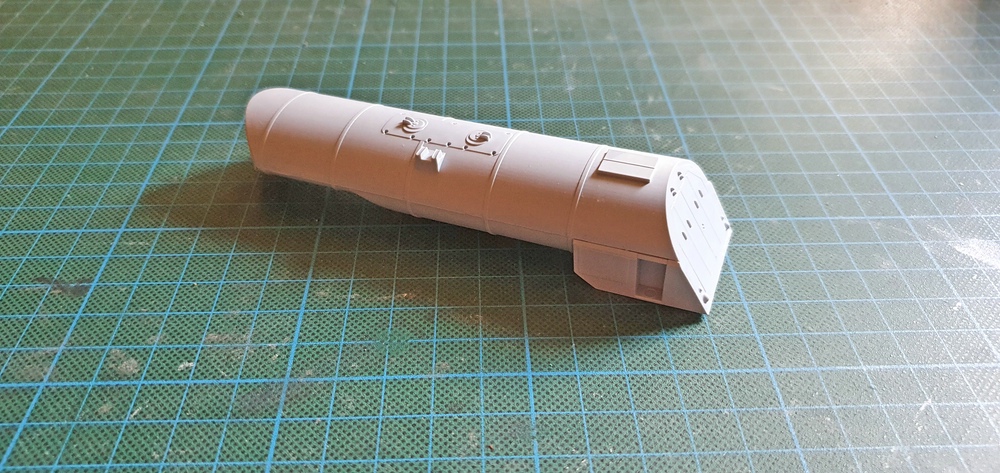

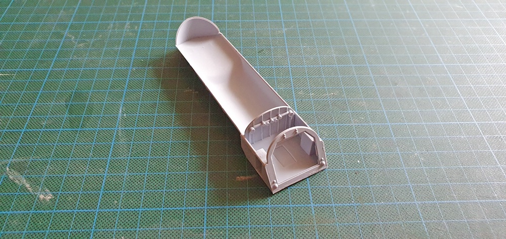

Nun geht es auch hier mal wieder ein bisschen weiter und zum einstimmen, habe ich den kleinen Sattelzug, mal als Schwertransporter missbraucht. :abhau:

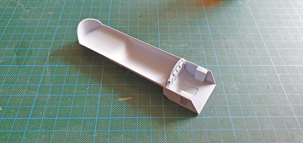

Dann habe ich mir zuerst die Teile vom Tank, vom Spritzling abgelöst und versäubert und eine kurze Passprobe, von Ober- und Unterteil gemacht.

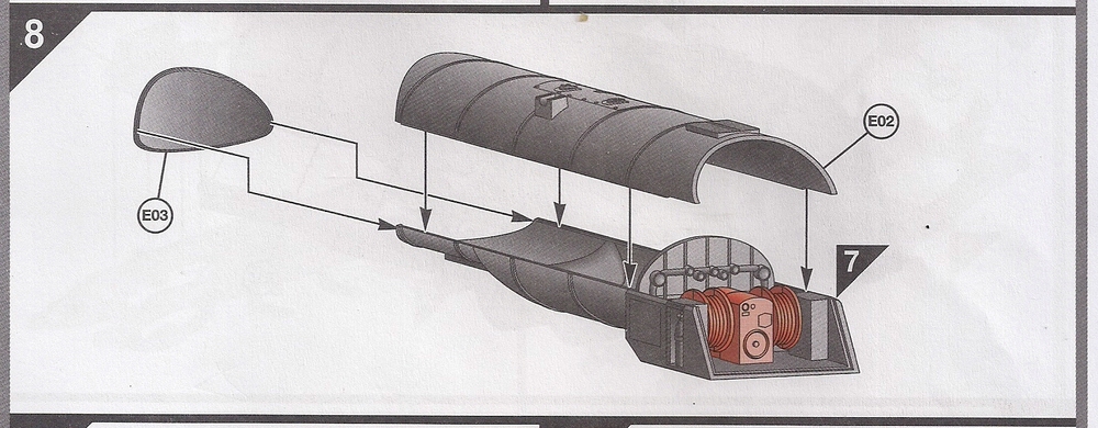

Aber im Gegenteil zu den Angabe des Bauplans, habe ich das ganze anders zusammen gebaut. :grins:
Als erstes habe ich die Front, an das Unterteil geklebt, gefolgt von der inneren Rückwand. Danach dann die beiden Kästen, wo ganz am Schluss die Feuerlöscher rein kommen.
Dann kam die Rückwand dazu und das Oberteil wurde angeklebt und die Türen wurden geschlossen eingeklebt. Hier für gibt es insgesamt drei Teile, einmal geschlossen, oder zwei Türen die man geöffnet anbringen kann.

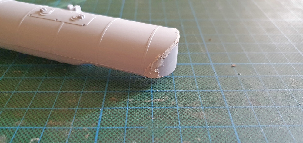

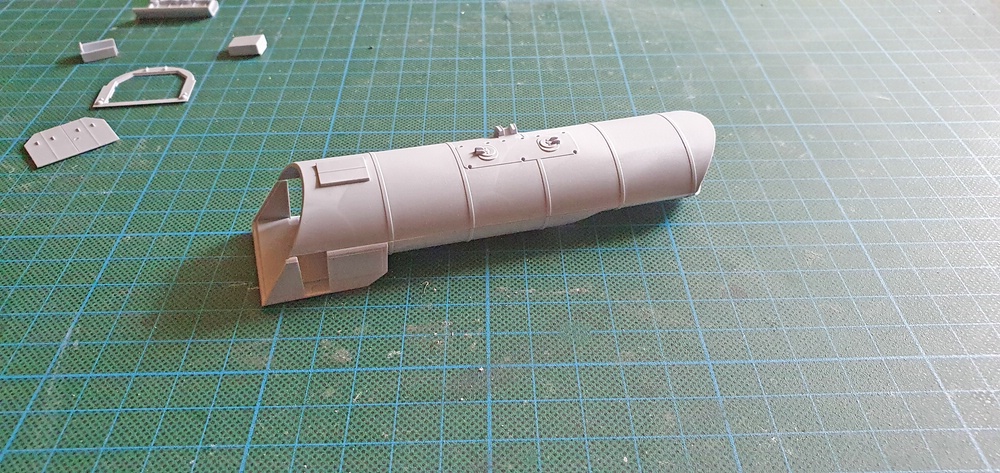

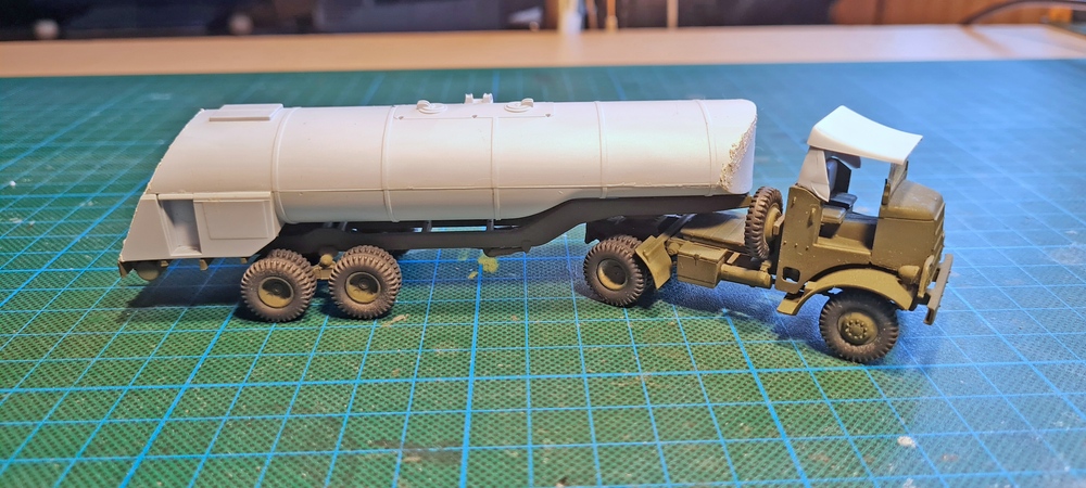

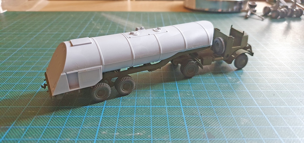

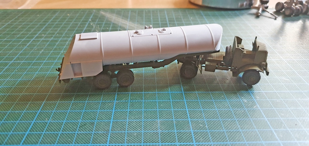

Nun war Zeit für eine kurze Stell- und Passprobe.

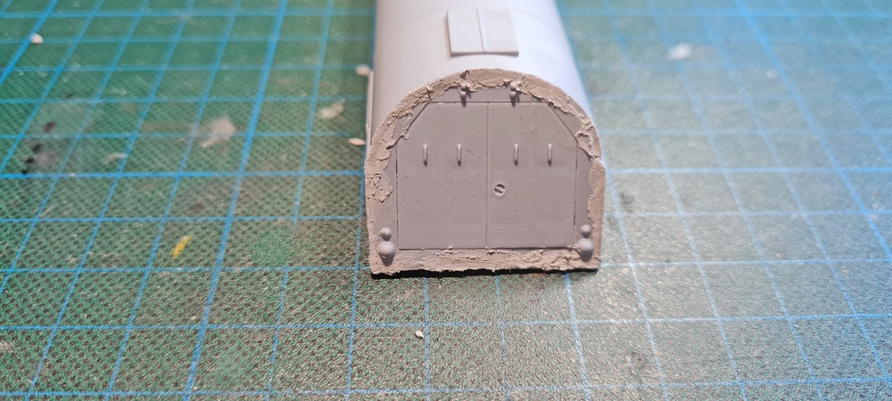

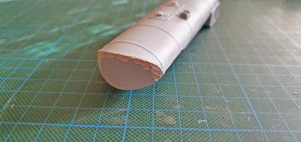

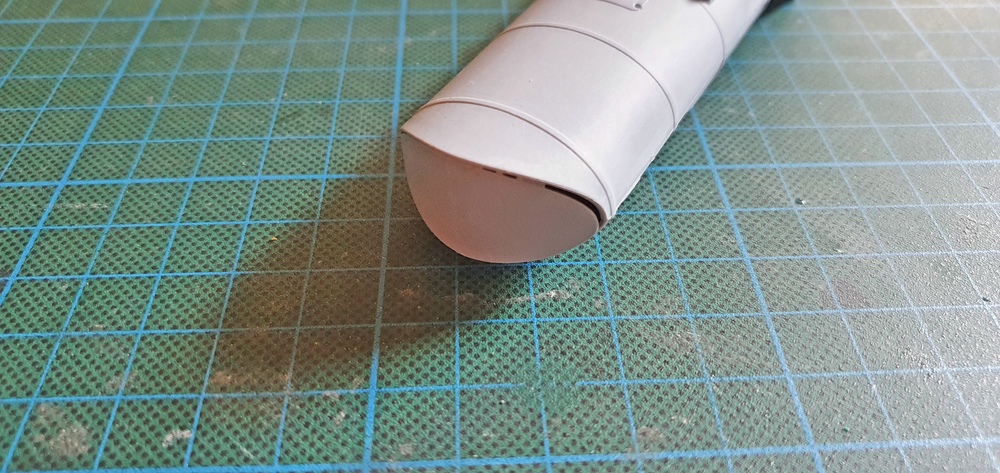

Soweit sieht das ja nun auch schon gut aus, wenn da nicht mal wieder ein ABER wäre. Das aber ist, dass das Oberteil vorne nicht richtig passt. Da gibt es einen riesen Spalt, warum weiß ich aber auch nicht, passt halt nicht, ist so. :grins:
Auf der anderen Seite ist es nicht ganz so schlimm.
Das musste nun, nachdem der Kleber ausgehärtet war, verspachtelt werden.
Das muss nun, als nächstes geschliffen werden, dann evtl. nach spachteln, schleifen usw. usw. :cracy:

Hallo Bernd., der Spalt ist extra für dich gemacht worden weil du doch so leidenschaftlich gerne spachtelst und schleift. ;) :abhau:
Gruss, Rudi
Samstag, 29. August 2020, 09:30
Moin Rudi,
Na ja, du weißt doch, das die diversen Hersteller, meine Vorlieben kennen :baeh: da bist du ja wohl nicht ganz Unschuldig dran, weil du denen das gesteckt hast. :abhau: :lol: Aber zur Zeit ist hier erst mal etwas Ruhe angesagt, denn bei „Supervogel“ läuft es gerade gut und so geht es da nun weiter. :grins:

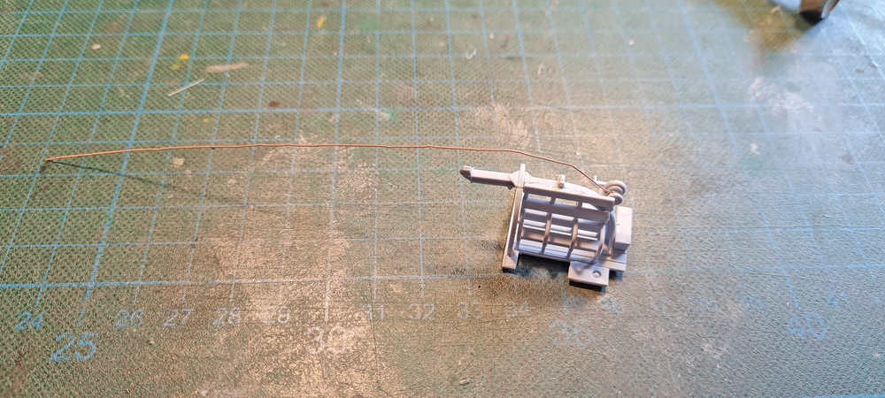

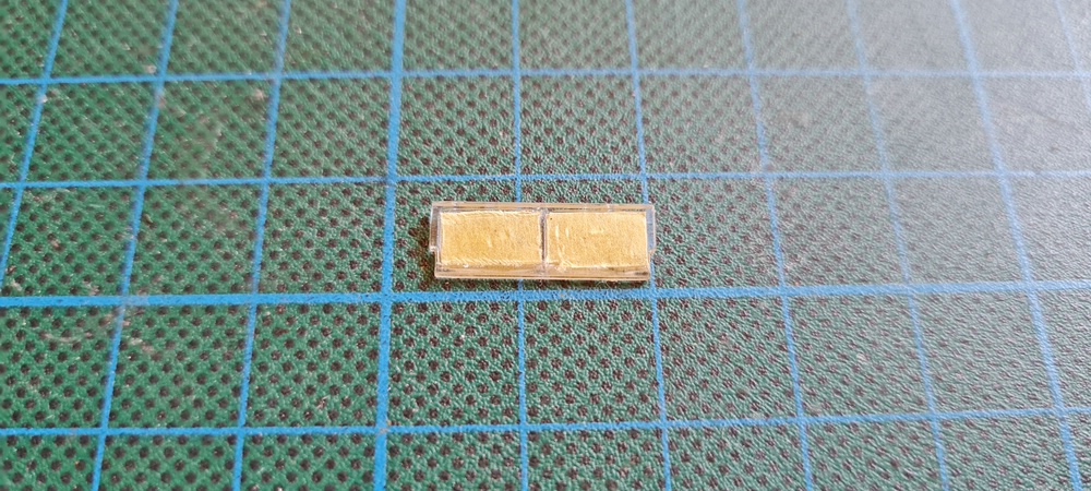

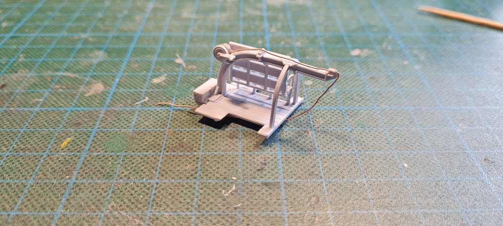

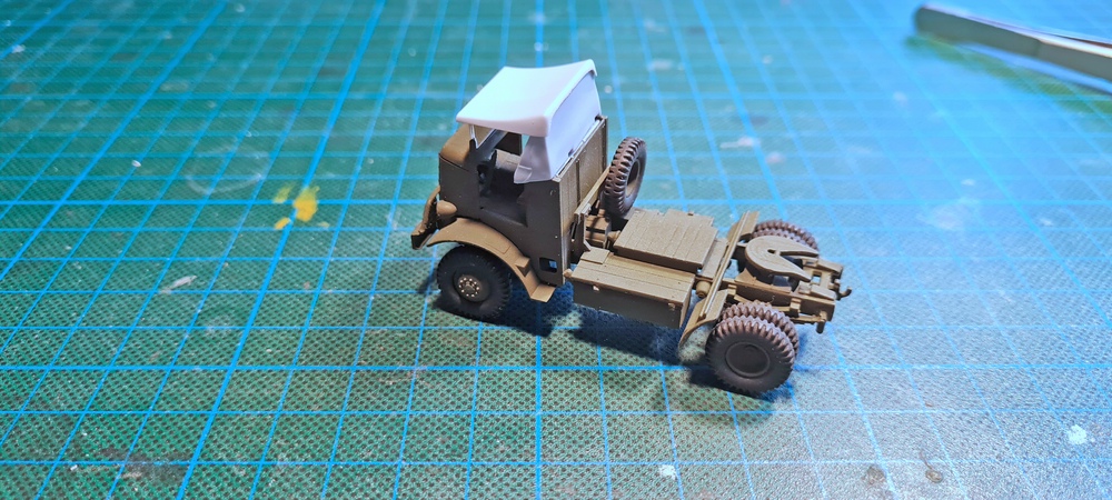

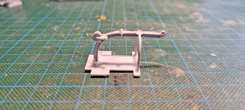

Aber gut, irgendwie und wo muss ich ja nun wieder anfangen, also erst mal die Rückenlehnen in den Truck eingebaut.

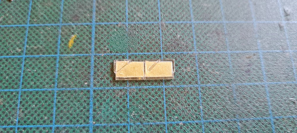

Dann wurde das Fenster abgeklebt, von beiden Seiten versteht sich.
Das kann dann auch gleich zum Lackierer geschickt werden, ich will das nicht noch mal verlieren. :motz:

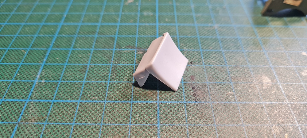

Dann habe ich mich schon mal um das Verdeck gekümmert, kann dann auch schon mal lackiert werden.

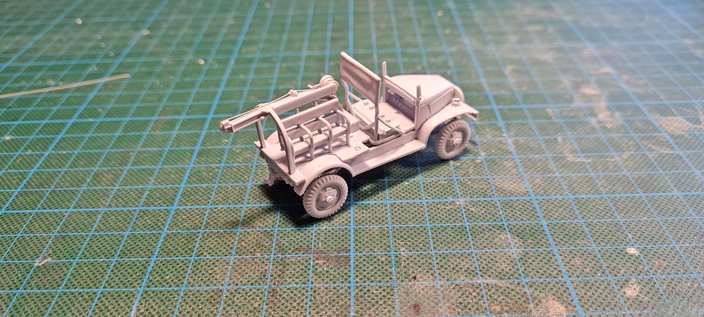

Nackt sieht es dann noch so aus, auf dem Truck.
Und dann kommt das was ich wirklich gerne mache, na wisst ihrs??? Aber klar doch, wisst ihr das :grins: machen wir doch mal ne Stellprobe und stellen uns vor er wär schon fertisch. :lol:
Ich hoffe jetzt nur, das Angel mir nicht böse ist, wegen den Elfen und so. ;( :!!
Ansonsten heißt es nun mal wieder, schleifen, schleifen und noch mals schleifen. :heul:

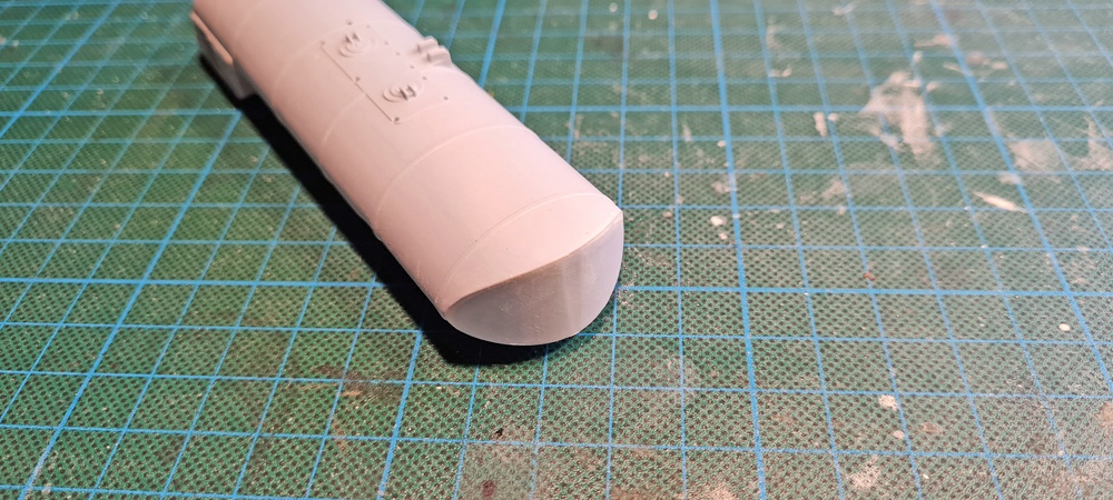

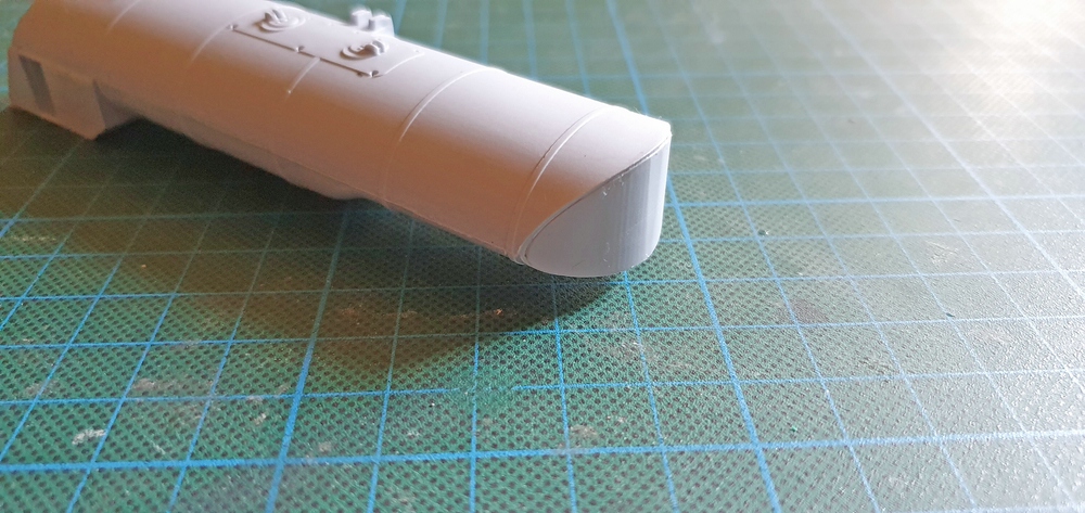

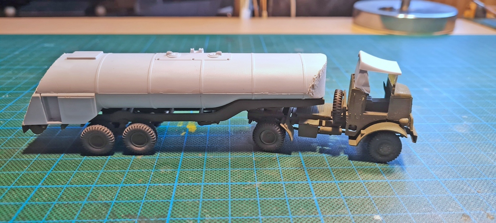

So nun noch etwas zum Tanklaster, gestern war ja was angesagt? Genau Schleifen das die Gelenke knacken.
Zuerst wieder mit 120er Papier trocken.
Nachdem ich noch einen Schleifstab gefunden hatte, konnte es los gehen, ein mal rund herum.
Danach ging es dann mit 600ter Papier nass weiter.
Damit es aber nun nicht zu langweilig ist und ich nächste Woche genug zum Lackieren habe, geht es nun mit dem Chevrolet M6 Bomb Truck weiter.

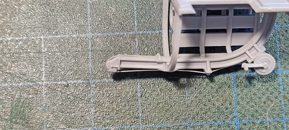

Zumindest, ist der Anfang schon mal gemacht und die Federn wurden am Fahrgestell angebracht und damit geht es dann auch weiter.

Moin Bernd,
da gehts ja schlag auf schlag bei Dir. Kaum ist die B-1 fertig, kommt das nächste, äh... der nächste Laster ^^
Sieht doch alles schon sehr gut aus. Wird auf jeden Fall werden. So richtig wirken tuts ja meist erst dann, wenn die erste Farbe drauf kommt. Bin gespannt und schau Dir wie so oft, einfach über die Schulter.

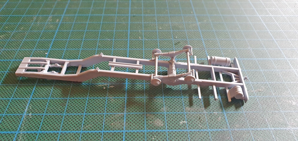

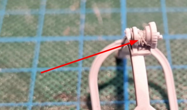

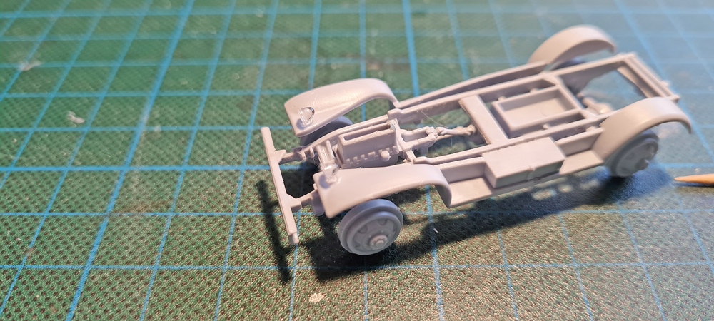

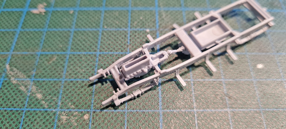

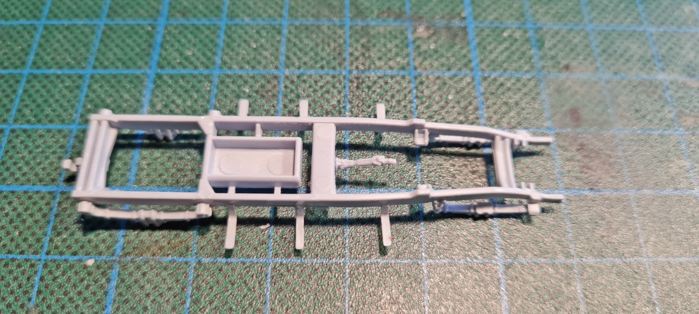

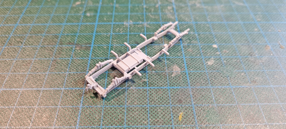

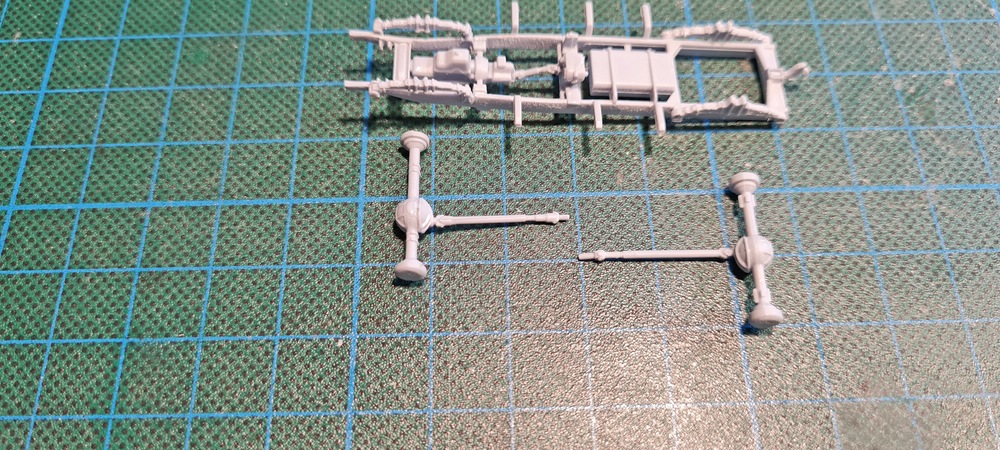

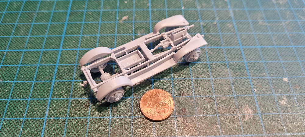

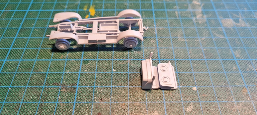

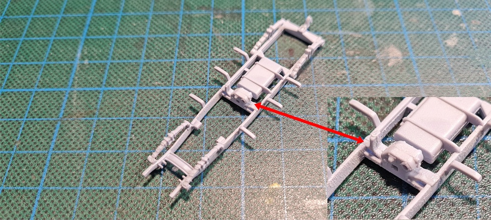

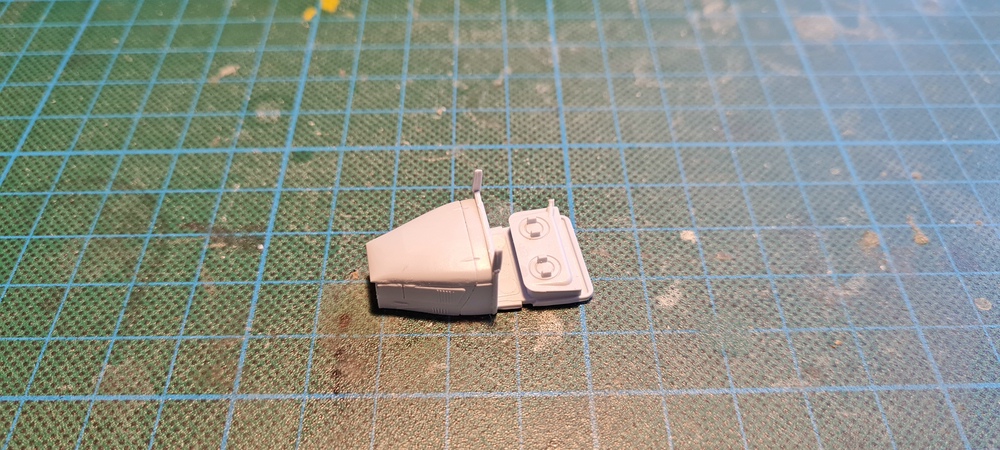

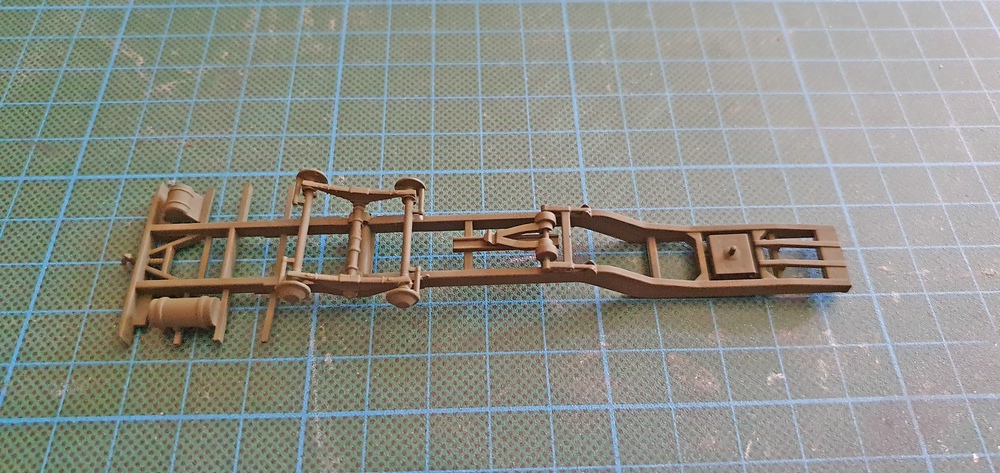

Aber erst mal geht es mit dem Chevvy weiter und zwar mit dem Bau des Fahrgestells. Als nächstes wurde das Verteilergetriebe eingebaut, das ist so groß das man es kaum sieht, hat aber trotzdem rund herum eine Naht. Die ich so gut es geht verschliffen habe.
Als nächstes kam dann der Kardan, zwischen Motor und Verteilergetriebe, dran. Danach wurde auch gleich der Motor eingebaut.

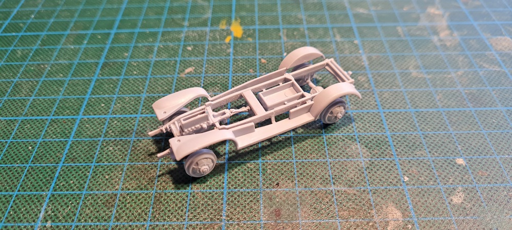

Als nächstes wurden die Achsen zusammen gebaut , pro Achse zwei Teile und die wurden dann auch eingeklebt.

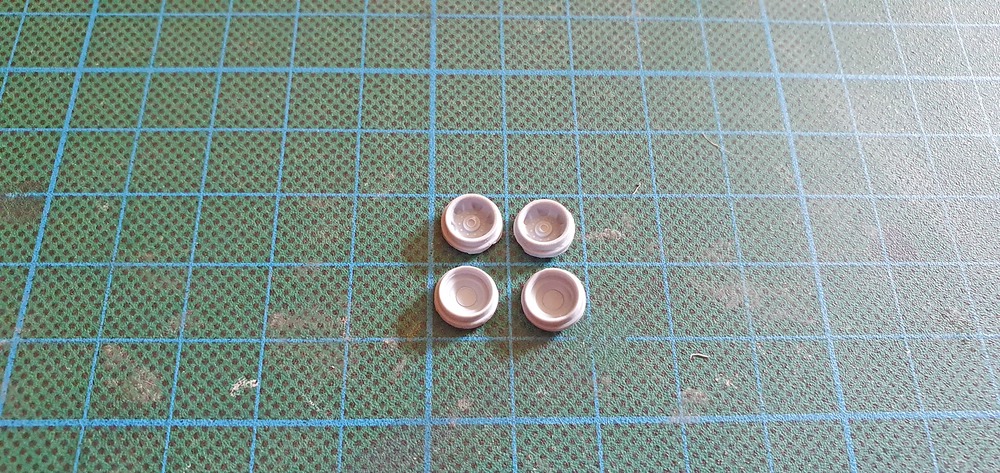

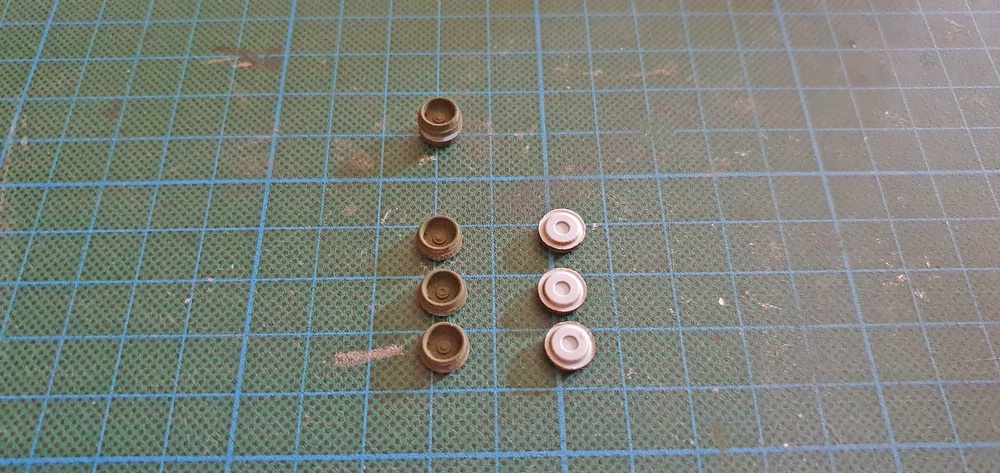

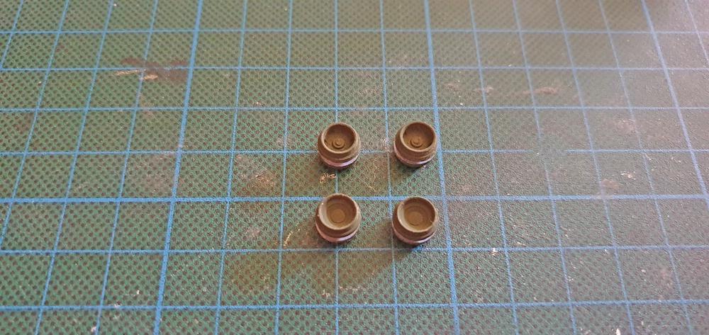

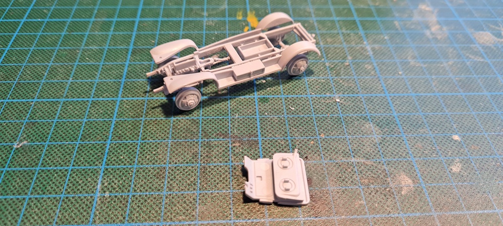

Nun waren die Felgen dran, hier muss man etwas aufpassen, es gibt Vorderrad und Hinterradfelgen. Die Teile sind zwar, mit unterschiedlichen Teilenummern, gekennzeichnet, aber wer da nicht drauf achtet, vertut sich da schnell.
Die Felgen konnten dann auch gleich angebracht werden.
Die Reifen kommen dann am Schluss, nach der Lackierung dazu, als nächstes ist dann der Aufbau dran.

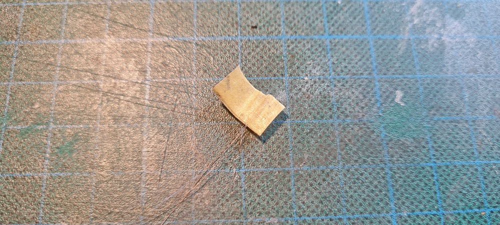

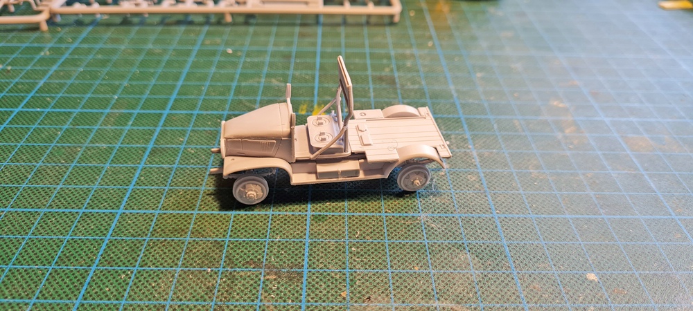

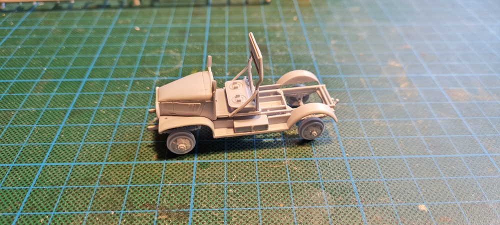

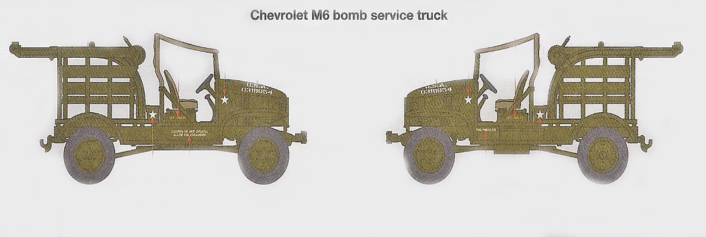

Gestern ging es dann am Chevvy weiter, die Kotflügel, die hier zusammen mit den Tritten ein Teil für jede Seite bilden, sollten angebaut werden.
Aber hier gab es dann doch an jedem Teil noch je vier Auswerfermarken, die ich erst noch entfernt habe.
Gerade für die gerundeten Kotflügel, war mir mein Kugelfräser sehr hilfreich, der Rest konnte dann einfach mit einer feinen Feile gemacht werden.
Dann konnte die Teile auch gleich angeklebt werden und nun auch mal von der anderen Seite mit dem obligatorischen Centstück
Dazu kam auf der linken Seite noch ein Staukasten und ich hatte mir auch schon mal vom Fahrerbereich die Bodenplatte zurecht gelegt.
Aber dann doch noch nicht angebaut, meine Idee war es nun, diese folgenden Teile nur erst mal dort an zukleben, damit ich es für die Lackierung, später, praktisch als Einzelteil habe. Dazu habe ich zuerst die Front des Fahrerbereiches an die Bodenplatte geklebt.
Danach dann die Motorhaube und die Seitenteile links und rechts. Die Motorhaube deswegen, weil sie einzeln am besten passt und die Reihenfolge der Seitenteile ist dann egal. ;)
Nachdem da der Kleber soweit ausgehärtet war, kam die Front dazu und dann das Gestänge für die Plane, eine Rückwand in diesem Sinne hat das Fahrzeug ja nicht.
So und nun zum Schluss auch mal in das Fahrgestell eingepasst, aber wie schon geschrieben nicht geklebt. Die Sitze und das Lenkrad, mit Lenkstange kommen nach der Lackierung ran.
Heute soll es dann an der Pritsche mit der Hebevorrichtung weiter gehen, aber mal schauen. :nixweis:

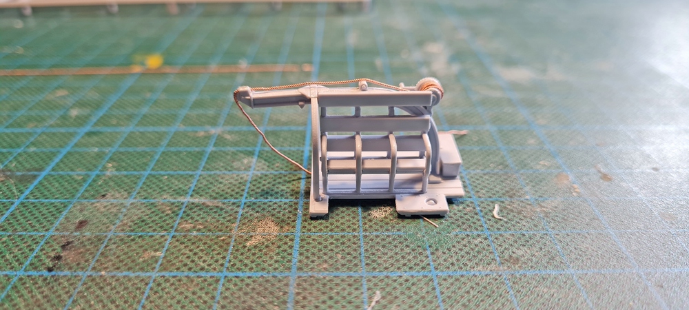

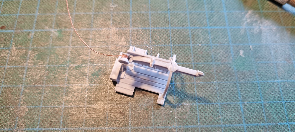

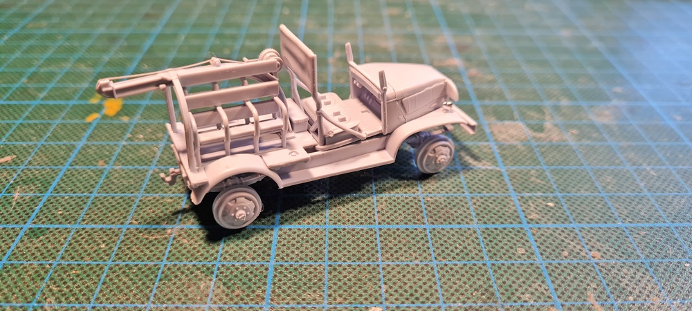

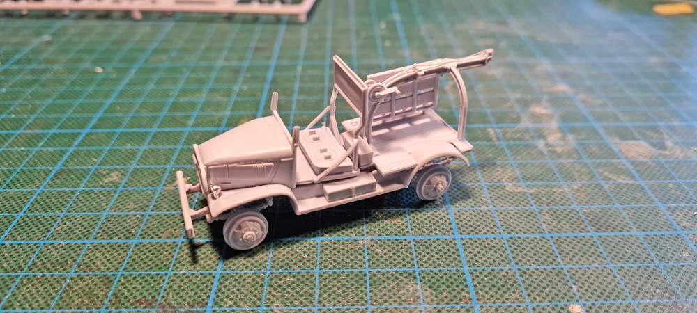

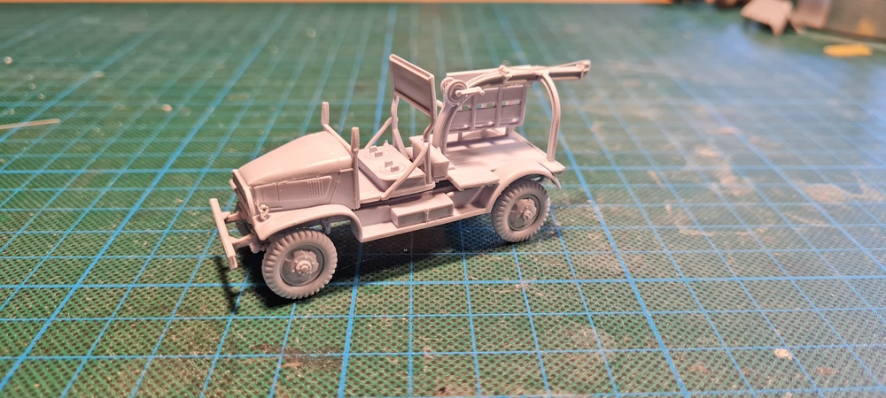

Nun weiter mit der Pritsche und dem Hebezug, oder wie man das Ding auch immer nennen will, ein Kran ist es ja eigentlich nicht. :grins:
Aber zuerst mal geschaut ob der Pritschenboden, so hinter das Fahrerhaus passt.
Und dann erst noch die Stoßstange und die Scheinwerfer befestigt, so in diesem Stadium, geht das auch noch leichter.
Da die Scheinwerfer Vollglasteile sind werden sie vor der Lackierung noch mit Molotow Chrom bemalt und dann nach vorne hin abgeklebt.

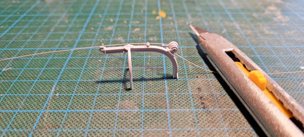

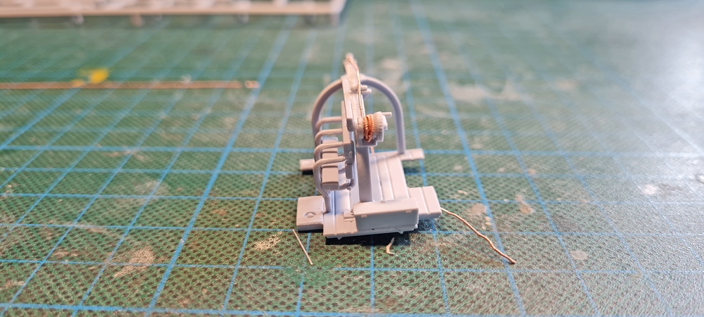

Dann war der Hebezug dran, zuerst die Seiltrommel mit Handkurbel befestigt und dann kam das U-Teil der Stützen an den Ausleger.
Aber jeder Kran, oder auch sowas ähnliches hat mindestens ein Seil, aber so was ist hier vom Bausatz her gar nicht vorgesehen.
Dünnen Draht habe ich gerade auch nicht zur Verfügung, also muss es mal wieder mit der alten Methode gezogener Gussast gehen.
Dazu habe ich mir dann ein Stück gezogen.
Davon habe ich mir ein Stück abgeschnitten und oben am Ausleger befestigt.
Dann habe ich, so gut es ging drei Wicklungen um die Seiltrommel gezogen, nur ist der gezogene Kunststoff aus dem Bausatz nicht ganz
so geschmeidig und so ist festes ziehen untersagt. Aber diese einfache Andeutung, das da was ist, also ein Seil :grins: , reicht mir auch schon.
Da ich auch leider keinen Haken, in meinem Fundus gefunden habe, der auch nur annähernd zum Maßstab passt, wurde es von unten herum einfach nur
am Ende angeklebt, mit einem hauch eines Durchhanges.
Von oben hängt das Seil deutlicher durch und ist zusätzlich über den Stützen noch verklebt.
Als nächstes kam hinten noch ein Staukasten hinzu, der quer zur Fahrtrichtung steht und die Sitze auf der rechten Seite wurden noch angebracht.
Die ich anfangs noch als Bombenhalterung interpretiert hatte, aber beim bauen wurde dann schnell klar das hier die Belademannschaft mit fährt.
Und da ich schon mal dabei war, wurden auch noch die Reifen, vom Spritzling abgemacht, versäubert und geschliffen und nun auch mal lose, ohne Kleben angesteckt.
Das ist nun auch soweit fertig, dass es lackiert werden kann, jetzt fehlt nur noch der Anhänger und diese kleine Vehikel. Das soll dann alles heute gebaut werden.
Mittwoch, 28. April 2021, 07:40
Moin Bernd,
das sieht gut aus :ok:

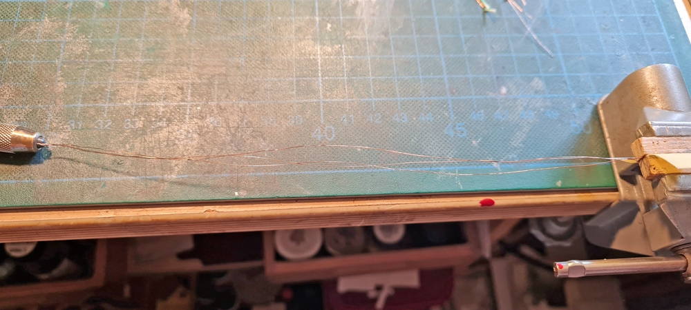

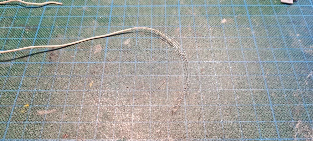

Ja was soll man da nur mit der machen Ingo? :nixweis: Oder was passiert wenn man mal den Vorschlägen eines Kollegen folgt. :lol:

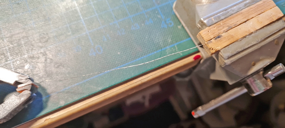

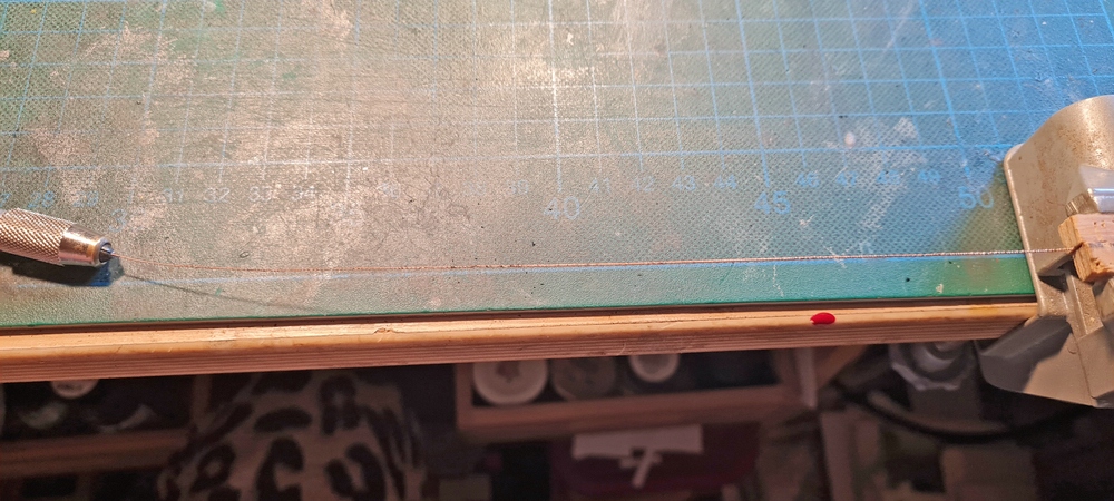

Also gut habe ich mir nach deinem Post #27 gedacht, OK und habe ich mich auf Kabelsuche gemacht, denn meine Lautsprecherkabel wollte ich nun doch nicht Kastrieren... Ich habe ja meine Box, mit Kabeln für Leitungen, die ich an den Trucks anbringe und da sollte man doch fündig werden.
Das bin ich dann auch und habe ein Kabel gefunden, allerdings nicht mit einer Kupferlitze, das muss Stahl sein oder ähnliches. :nixweis:
Der nächste Schritt war klar und dann muss man diese Litzen irgendwie auseinander dröseln, das hat auch geklappt. Eine Seite sollte eingespannt werden, ok dafür nehme man einen Schraubstock, also meinen Kleinen.
Nur das jetzt von Hand zu zwirbeln, ist ein Ding der Unmöglichkeit :cracy: , da muss was anderes her. Aber Akkuschrauber und / oder Bohrmaschine, habe ich nicht, weil ich sie bis jetzt einfach noch nicht brauchte.
Erste Idee Zange nehmen, fand ich aber nich so gut, weil dir nur festhalten kann und auch noch schwer ist.
Zweite Idee eine Klammer nehmen, na würde wohl zur Not gehen :roll: aber...
… aber die Klammer ist unhandlich zum drehen und die Litze rutscht auch immer wieder raus, nun war guter Rat teuer, zumal ich bis jetzt auch noch nie ein Seil hergestellt habe, geschweige denn ein Metallseil.
Also verwerfen wir die Idee von Ingo und zeigen ihm eine Nase? :abhau: Nein machen ich nicht, denn eine Option viel mir doch noch ein, nein nicht meine kleine Bohrmaschine, die läuft in der langsamsten Stufe noch zu schnell, aber ich habe ja meine kleinen Handbohrer, nur der von Revell hat keine Backen die so eng sind um da Litzen einspannen zu können, aber mein anderer Handbohrer hat das und nach diversen ein fädel Versuchen ist es mir gelungen und die Dreherei konnte losgehen. :cracy:

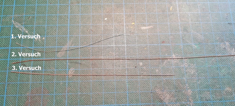

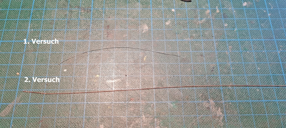

Aber das gedrehte Seil, war mir doch etwas zu kurz und auch zu dünn, wie ihr im übernächsten Bild sehen könnt.
Also noch mal nach Kabel gesucht und auch eines mit Kupferlitze gefunden, somit die ganze Prozedur noch mal ,nur diesmal wurde mit 4 anstatt 3 Litzen gedreht.
Hier nun das Ergebnis von beiden Versuchen.
1. Versuch ok aber zu kurz.
2. Versuch richtige Länge aber zu dick.
Ok mittlerweile war es auch Zeit für mein Mittagsfutter, das hatte dann Vorrang und danach sollte dann ein 3. Versuch gestartet werden.
Aber irgendwie hat es nicht mehr geklappt, ich habe nur noch ein wüstes Gewusel in den Litzen gehabt. :bang: und keiner da der einem mal ein Tipp geben könnte um das zuverhindern. :grins:
Aber irgendwann hat es dann doch geklappt, damit ich etwas weniger Problem beim einspannen in den Schraubstock habe, wurde mittlerweile Tape zur Fixierung benutzt, was auch ganz gut geht.
Auch mit dem einspannen in meinen Bohrerhalter hatte ich ja schön Übung, aber dennoch sind immer wieder einzelne Litzen gerissen und endeten dann so. :motz:
Aber gegen Abend hatte ich es dann doch geschafft ein Seil, mit Kupferlitze aber nur 3 anstatt 4 Litzen zu drehen. :tanz:
Hier nun mal alle drei gelungenen, na ja mehr oder weniger gelungen Versuche zusammen. :abhau:
Dann war erst mal aufräumen angesagt, die ganzen Litzenreste wanderten in die Tonne und danach habe ich den Gussast entfernt und ein 0,3mm Loch, in die kleine Seiltrommel gebohrt um darin dann das Seil zu fixieren.

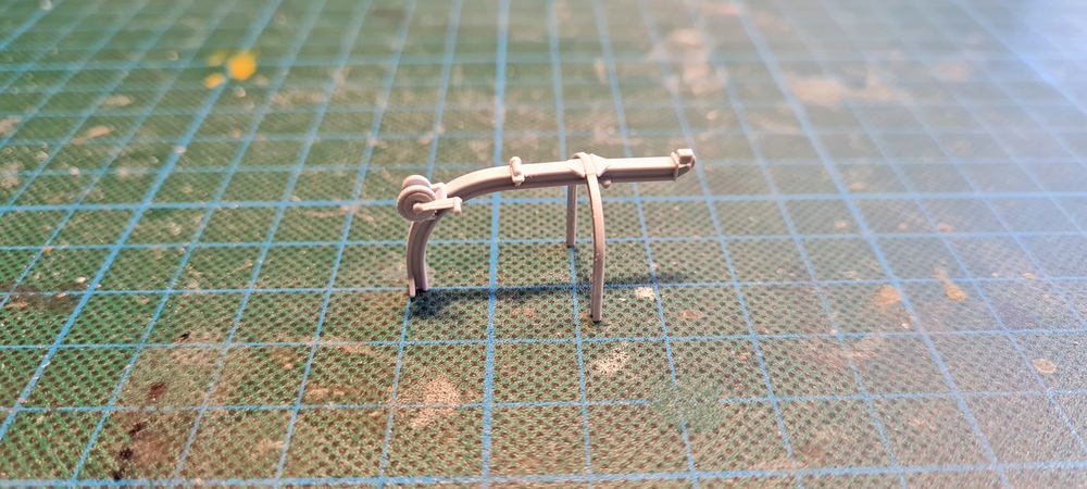

Nächster Schritt, das Seil mit SK-Kleber einkleben und dem etwas Zeit zum Härten geben.
Dann wurde das Seil 2x um die Seiltrommel gewickelt und nach der 3. Wicklung nach hinten geführt.
Nun kam noch ein 0,3mm Loch oberhalb der Umlenkrolle rein, damit das Seil dann da durch geführt werden konnte, das ist bei den orignal Fahrzeugen auch so.
Und das ist nun das Ergebnis, von einem ganzen Tag Seil wickeln. :pfeif:
Egal was ihr jetzt dazu sagt, denn so wird es nun bleiben und einen Haken werde ich auch noch finden, vorher werde ich das Seil, auch noch nicht kürzen. :!!
Und eines kannst du mir ruhig glauben Ingo, zwischen drin wäre ich wohl zu einem Mord fähig gewesen, aber dafür habe ich ein paar Flüche und Verwünschungen, von mir gegeben, von denen ich noch gar nicht wusste das ich sie kannte.

Moin Bernd,

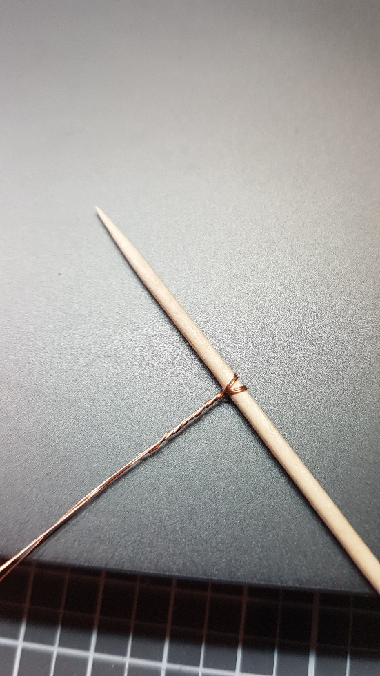

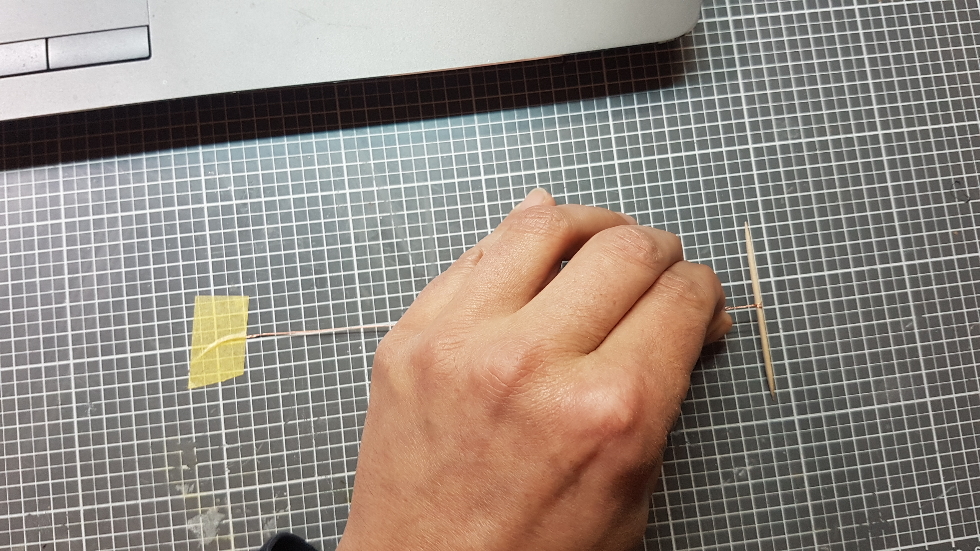

ach du Schei..... :pfeif: Wenn ich geahnt hätte was ich mit meinem Post auslöse .... Aber meinen absoluten Respekt vor deiner Hartnäckigkeit :respekt: :respekt:

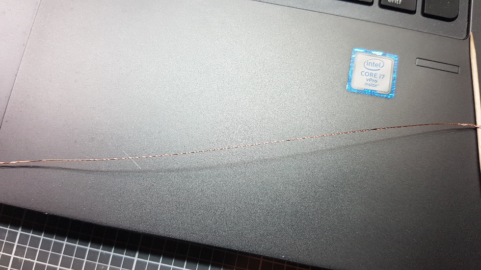

Vielleicht hätte ich dir vorher sagen sollen wie ich das mit den Seilen mache. Zu spät 8) Aber ich kann es ja nachholen:
1) Die gewünschte Anzahl an Litzen zweimal um einen Zahnstocher wickeln und verdrillen
2) Das andere Ende mit Tape auf dem Tisch kleben oder wie du in den Schraubstock einspannen:
3) Mit Daumen und Zeigefinger der einen Hand ca. 1cm neben dem Zahnstocher halten und gefühlvoll straffen:
4) Mit dem Zeigefinger der anderen Hand den Zahnstocher drehen:
5) Fertig:
Das kommt jetzt zu spät, aber vielleicht hilft es beim nächsten mal.
Aber nochmal: meinen absoluten Respekt, dass du es durchgezogen hast :five:
