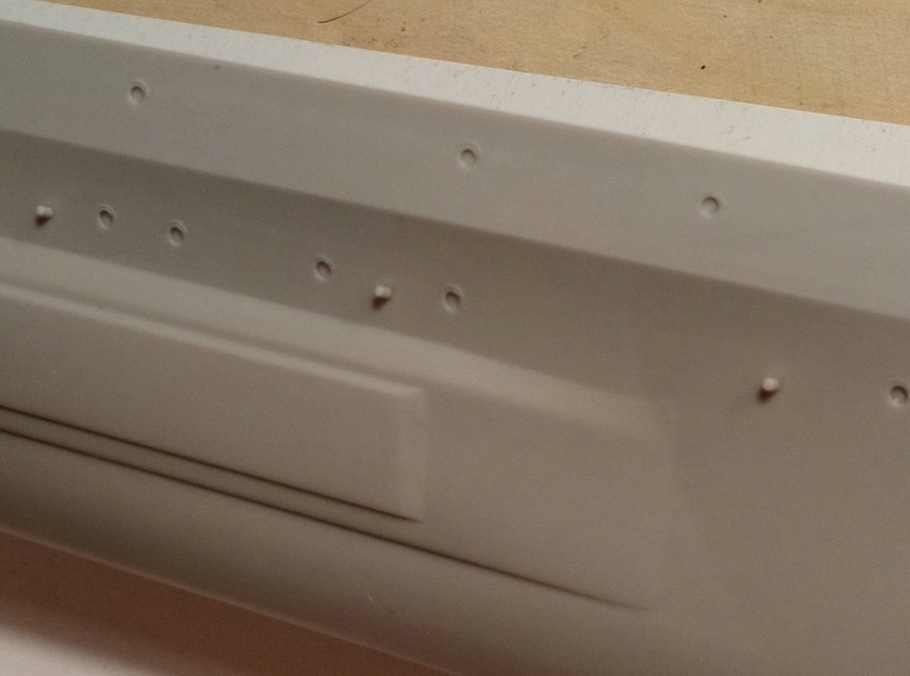

Los ging´s mit dem sehr stabil ausgeführten Rumpf.
Die Spanten sitzen stramm in ihren Montagelöchern, war mehr ein Akt reiner Höflichkeit, sie zu verkleben.
Leichter Verzug, aber das ist nicht so dramatisch. Formenschlussbedingt sind die angegossenen Schlingerkiele viel zu massiv. Entweder abschleifen und aus Sheet neu bauen, ist möglich, aber schwer anzupassen, oder so lassen. Da ich das Modell ohnehin fest auf dem Ständer montiere, ist davon nachher nichts mehr zu sehen, ich werde es also so lassen.
Dieser Fehler wurde in verschiedenen Rezensionen kritisiert, und man hat daraus wohl auch gelernt. Neuere Trumpeter-Kits haben jedenfalls Schlingerkiele als dünne Einzelteile.
Sekundenkleber und Aktivatorspray, meine bevorzugte Wunderwaffe, um klaffende Spalten zu vermeiden. Teile zusammenpressen, von innen reichlich Kleber die Naht entlang laufen lassen und Spray drauf, ist und bleibt spaltenfrei zusammen.
Probeweise Decks eingelegt, passen sehr gut.
Schön gemacht die Bugaufnahme für das Minensuchgeschirrr. Wird ja gern ganz vergessen, hier sind sogar die Löcher offen.
Die Stifte zwischen den Bullaugen stellen Lüftungsrohre da, die aber erst beim Umbau zum Museumsschiff eingebaut wurden. Also weg damit!
Die n-förmigen Streben werden rausgesägt und später durch Ätzteile ersetzt.
Nächster Bausatzfehler: Ursprünglich hatte das Schiff zwei Steuerbordanker, wie bei der Royal Navy üblich. Der zweite wurde irgendwann 1943 zur Gewichtsersparnis entfernt, die Klüse wurde später dann überplattet, blieb aber deutlich sichtbar. Hier fehlt sie ganz.
Auf dem Vordeck ist immerhin die Abdeckplatte angedeutet. Dafür ist das Riffelmuster aber Fantasy.
Also emsig gebohrt und gefeilt.
Und die neue Klüse mit gezogenem Gussast umrandet. Ist nicht ganz perfekt, wird aber noch vom Anker verdeckt.
Ich habe das zum Anlass genommen, mir einen Satz Resin-Anker von North Star zu bestellen.
Auf der Suche nach meiner Gleitsichtbrille habe ich gestern noch neben dem Anatomy Band noch das Profile Warship Spezial Heft 29 über die Belfast gefunden.
Darin einige interessante Fotos, unter anderem zeigen die das oben von Dir beschriebene. Ich nehme an du schließt die Bordwand der zwoten Klüse noch glatt mit der Bordwand sodaß nur der Wulst sich abhebt ?
Bezüglich des Riffelmusters bin ich anderer Ansicht. Auf einem Foto von 02.1943 (Arctic Run) ist diese Riffelung klar zuerkennen. Ich hoffe diese Nachricht erreicht dich noch rechtzeitig vor dem entfernen dessselben.
Das Foto stammt ubrigens vom Imperial Warfare Museum (IWM). Vielleicht ist das ja über das Internet zugänglich.
Edit: Siehe PN!

Das Riffelmuster auf dem Vordeck habe ich tatsächlich schon entfernt, es war nämlich auch dramatisch overscaled. Maßstäblich hätte das 10cm hohen Rippen in 30cm Abstand entsprochen, als Antirutschbelag nicht eben glaubwürdig...

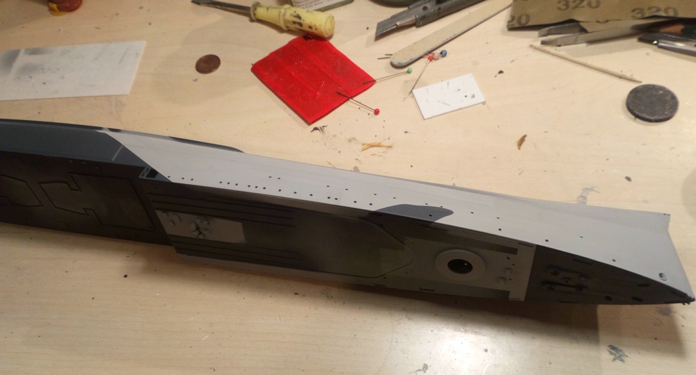

Samstag, 19. September 2020, 22:18
HMS Belfast - Zwischenstand
Mahlzeit allerseits!

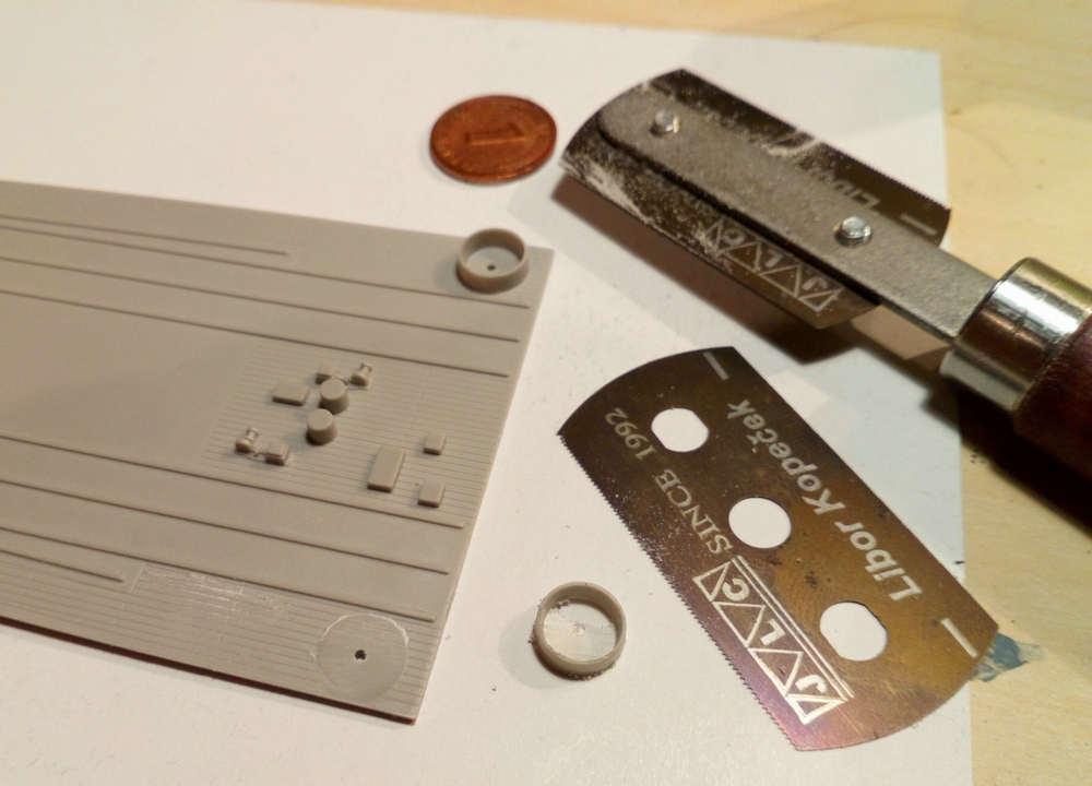

Zunächst ein Gemetzel:
Vordeck weitgehend glatt gemacht.
Deckungswannen für Oerlikons abgesägt, werden durch Ätzteile ersetzt.
Das gleiche auf dem Oberdeck.
Antrieb und Ruder, kaum Nacharbeit nötig.
Die ersten Ätzteile.

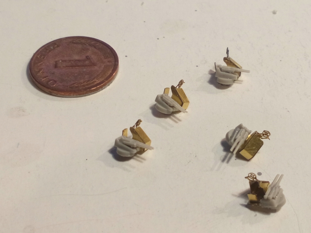

Und zwischendurch die Bewaffnung, diesesmal fange ich klein an..
Oben links die Bausatz-Oerlikons, darunter die Eduard-Teile, und nach einigen Zwischenschritten rechts das Endprodukt.
Gefallen mir ganz gut, Proportionen sind stimmig.
Und mit der Rumpflackierung begonnen, zuerst Hell-, dann Dunkelgrau.
Steuerbordseite hat größere dunkle Flächen. Die ganze Farbverteilung stimmt nur teilweise mit dem Farbplan überein, ich habe die wenigen s/w-Fotos teilweise anders interpretiert. So hat Trumpeter einige Helligkeitsunterschiede wohl als Farbunterschiede gedeutet, die in Wirklichkeit von unterschiedlich geneigten Flächen herrühren. Absolut sicher bin ich mir da aber naturgemäß nicht. Offenbar nicht als einziger, die Modelle im Netz unterscheiden sich da teilweise erheblich...

Flott wie gewohnt... Rasierklingensäge? Wieder was neues gelernt :D

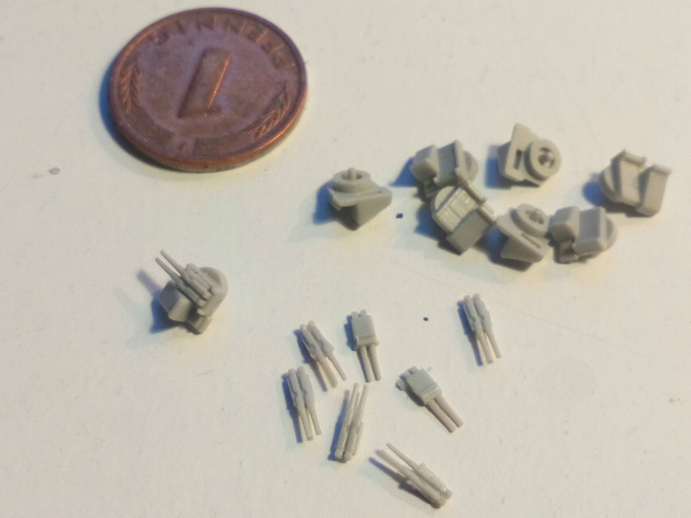

Die 20mm-Oerlikon in motorgetriebener Doppellafette, habe ich so noch nicht in meiner Sammlung. Davon sind im Bausatz 8 Stück enthalten, gebraucht werden aber nur 5.
Mit Eduard-Ätzteilen sieht das dann so aus. Bezüglich Position der Visiereinrichtung ist die Eduard-Anleitung sehr schwammig. In solchen Zweifelsfällen schaue ich immer auf der Eduard-Homepage nach, da gibt es für jeden Satz eine Bildergalerie. So auch hier, allerdings hat man da dieses und einige andere Kleinteile weggelassen, damit ist das Ding ziemlich nutzlos...
Am fertigen Geschütz war aber der Abstand zwischen den beiden Rohren deutlich zu groß, daher habe ich dann doch die Plastikteile verwendet, sehen ja gut aus. Der Platz für den Richtschützen ist deutlich verbessert, bin zufrieden damit.

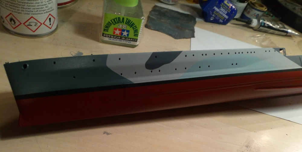

Schwarzer Wasserpass in geschätzter Breite von 3mm, darunter Dosenlack Tamiya TS-33.
Das Schiff hatte einen auffallend breiten Wassergang, der jeweils in der Tarnfarbe des Rumpfes gehalten war. Das Holzdeck beginnt dann erst mit etwa 2mm Abstand zur Bordwand. Bevor das aufgeklebt wird, erstmal die untere Ebene der Aufbauten zusammengesetzt...

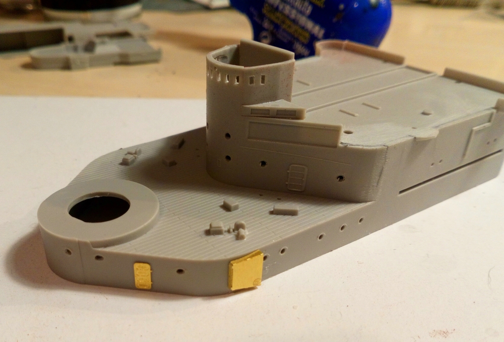

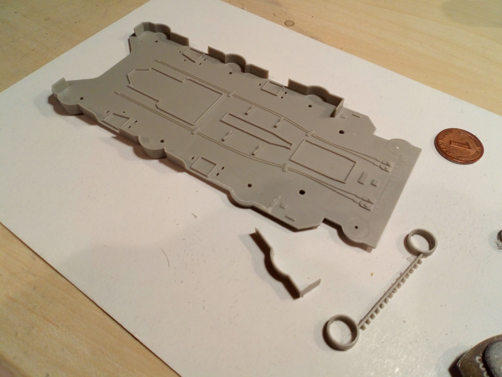

Weiter mit dem Brückenaufbau. So sind das, dank vielteiliger Gussform, erstmal ganze drei (3!) Teile, werden aber noch mehr..
Brückenfenster geöffnet, da wäre ein Ätzteil sinnvoll gewesen, und ein paar mehr Teile angeklebt. Teilweise ist die Position der Teile schwer zu treffen, Markierungen gibt es kaum, und der Grundriss wurde unter konsequenter Vermeidung rechter Winkel konstruiert. Bis die Seitenwände symetrisch und spaltfrei standen, war einiges rumprobieren nötig.
Die nächsten Decks mal lose aufgelegt, bis ich da was verkleben kann, wird es noch dauern. Der bunte Anstrich macht auch vor diesen Ecken und Winkeln nicht halt, so dass ich das erstmal noch auseinander lasse, und bis hier lackiert werden kann, steht eine umfangreiche Ätzteilorgie bevor.
Einige Teile von Trumpeter.
Und ein paar mehr von Eduard. Das war aber nur die Aufwärmrunde...

Mittwoch, 23. September 2020, 21:42
Na, die Lackierung sieht doch schon mal gut aus! Und saubere Ätzteilverarbeitung! Respekt!
Bis demnächst
Harald
Beiträge: 451
Realname: Christian
Wohnort: Kevelaer
Freitag, 25. September 2020, 11:48
Jup, sauber gemachte, schöne Lackierung :ok:

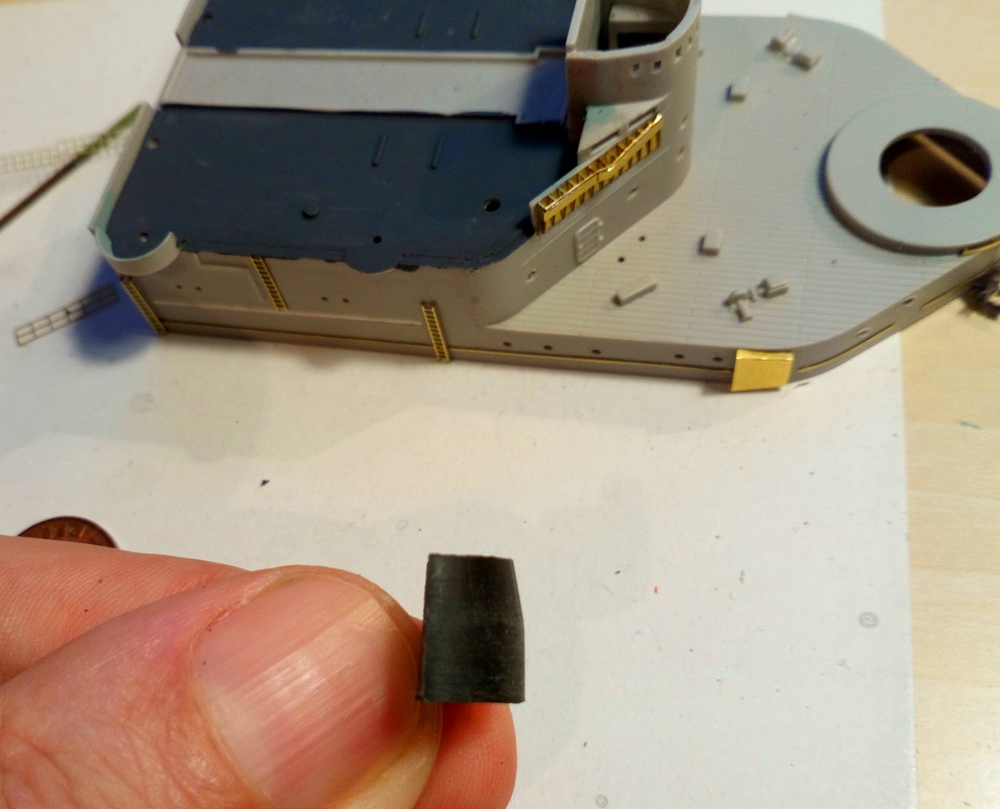

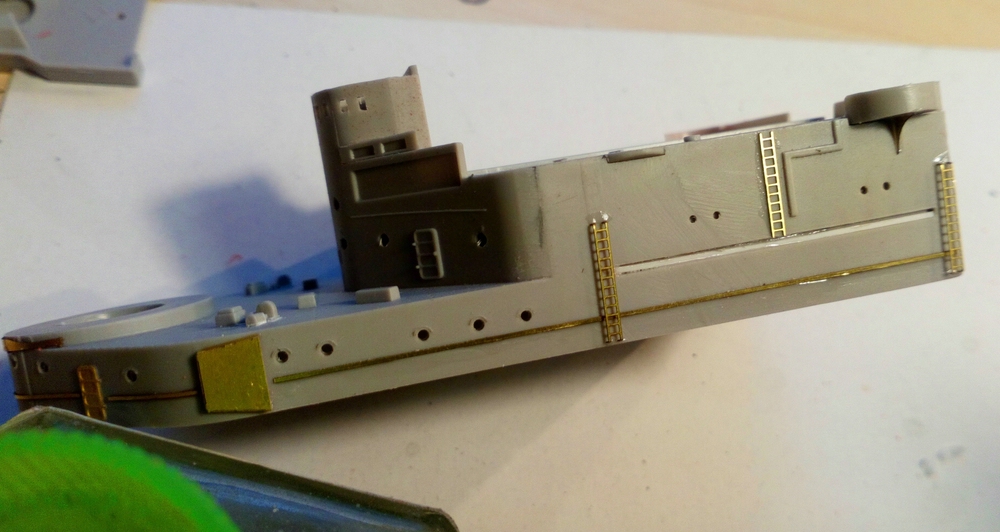

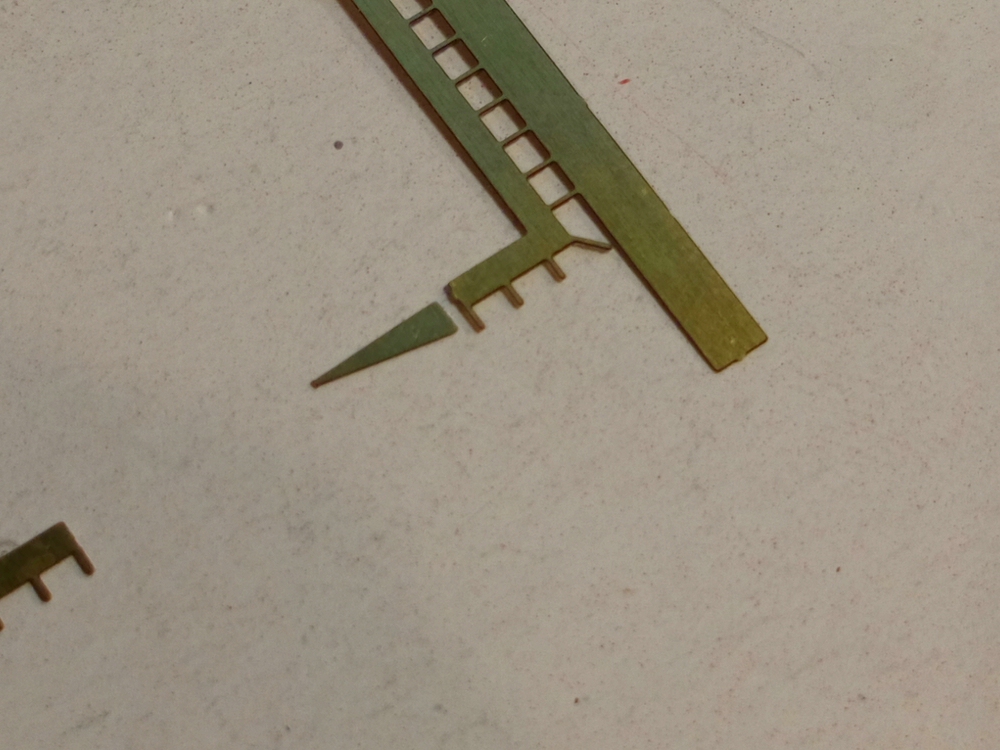

Nach dem Vorgeplänkel wurde es nun ernst mit den Ätzteilen:
Das wird einer von zwei Windabweisern seitlich des Steuerhauses.
Sieht zusammengebaut so aus.
Und ersetzt dieses Bausatzteil. Ob das die Fehlinterpretation einer Zeichnung ist, eine Sparmaßnahme oder ein Scherz, wer weiß das schon..
Das Eduard-Teil ist immer noch vereinfacht, aber doch deutlich besser.
Zur Verdeutlichung..
..mal rot hinterlegt.

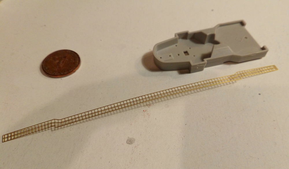

Denselben Scherz hat man sich auch mit der offenen Gefechtsbrücke erlaubt, einmal umlaufend.
Das soll dann durch diese Ätzteile (plus 73 kleine Stützwinkel..) ersetzt werden. Auch nicht originalgetreu, der Grundriss ist vereinfacht, der ganze Windschutz ist nach außen geneigt, statt in einer Flucht mit der Wand darunter zu liegen, und die Wölbung ist falsch bzw. fehlt. Aufgrund der Biegung in drei Dimensionen ist das, zu Eduards Ehrenrettung, mit Ätzteilen auch gar nicht darstellbar, geht eigentlich nur als Gussteil oder 3D-Druck.
Von Flyhawk gibt es einen umfangreichen Zubehörsatz, der die ganze Brücke als Gussteil enthält, aber dieser Satz ist teurer als der ursprüngliche Bausatz. Für mich keine Option, denn ein weiterer Fehler wurde auch hier übernommen: Der Grundriss des Steuerhauses stimmt nicht. Beim Modell ist er korbbogenförmig, im Original halbrund. Wenn man ein Vorbildfoto daneben hält (mache ich jetzt aus urheberrechtlichen Gründen nicht), fällt die unterschiedliche Form sehr deutlich auf. Was außerdem auffällt, ist die falsche Fensterreihe, im Original neun Fenster, breiter als hoch, am Modell zehn Fenster, höher als breit.
Kurzum, an der ganzen Sektion stimmt überhaupt nichts.
Dazu dann eine Kleinigkeit, die auch den Eduard-Windschutz eigentlich unbaubar macht: Die Abstandsbleche, 73 an der Zahl, müssen 2mm Zwischenraum überbrücken, an den Ecken auch mehr, sind aber nur 1,5mm breit.
Jugend forscht: Ich wollte immer schonmal wissen, wie so ein Permanentmarker von innen aussieht!
Gesucht war ein dickwandiges Rohr von gut 14mm Durchmesser, und nach einer lustigen halben Stunde, mit Meßschieber in allen möglichen Kramkisten, hatte ich etwas fast genau passendes gefunden. Da störte es mich auch nicht, dass der noch funktionierte..
Praktischerweise genau 10mm Innendurchmesser, so dass ein 10er Bohrer als Aufspannadapter dienen konnte. So habe ich dann mit kleiner Bohrmaschinendrehzahl eine Fase an das Ende gedrechselt, etwa 1mm auf 5mm, und in diesem Bereich den Innendurchmesser etwas erweitert. Mit steil aufgesetzter Cutterklinge ging das erstaunlich gut.
Zwischenprodukt bereit zur Anpassung.
Querschnitt ist immer noch vereinfacht, die Schräge müsste noch ausgekehlt sein, aber so bekomme ich es gleichmäßiger hin. Muss das Spektakel ja um die ganze Brücke herum fortsetzen, wird so schon schwierig genug.
Point of no return, wenn die Säge einmal angesetzt ist, muss ich das durchziehen..
Auf offene Brückenfenster habe ich zähneknirschend verzichtet, durch Rahmen angedeutet und farblich abgesetzt muss reichen. Die Öffnungen sind knapp 2x1mm groß, nach langem wühlen im Fundus fand sich eine Leiter, die ganz gut passte. Jedenfalls nach austrennen jeder zweiten Sprosse...
Ich habe hier die umgebenden Teile schon mal passend gepinselt, eigentlich wollte ich ja alles erst nach Lackierung zusammen bauen, aber die schwierigen Anpassungen am obersten Deck mache ich doch lieber an einem Teil statt an dreien.
Weil ich im Wahn zwei Zehntel zuviel abgeschiffen hatte und allgemein zur leichteren Anpassung habe ich noch eine Sheetscheibe dazwischen gesetzt.
So hat die Oberkante jetzt die richtige Höhe, kann so bleiben.
Beiträge: 451
Realname: Christian
Wohnort: Kevelaer
Freitag, 25. September 2020, 22:22
Also die Eddingbrücke hat was, immer wieder erstaunlich wofür sich banale Alltagsgegenstände zweckentfremden lassen ;)
Und wie war das, die Bohrmaschine im Haus ersetzt die Drehbank? :D
