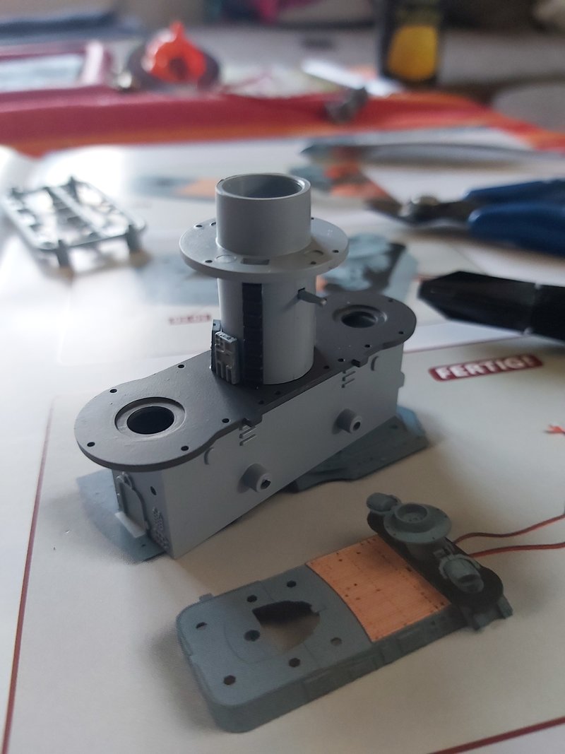

Ausgaben 92 bis 95
Habe die Ausgaben 92 bis 95 bekommen und sie fertig gestellt. Ausgabe 92 betraf den ausbau des Turbinenraum, das ist der Bereich den man später sehen kann wenn man eine Rumpfwand entfernt. Dieser Turbinenraum mit Pumpe wird in Grau geliefert, was mir natürlich nicht gefiehl, also die Turbine in Silber und die Wände in Hellgrau lackiert. Der Rest blieb in Grau. Was wohl auch sinn macht, da die Schotten etc. bestimmt nicht in einer anderen Farbe lackiert wurde, da dort nie mehr einer es zu besicht bekam. Nur das Problem kam dann doch, als das Oberdeck auf dem Rumpf sollte. Am Oberdeck sitzt eine Platine, die nicht an dem Turbinenraum vorbei wollte. sie lag 1cm auf dem Dach. Hin und her überlegt und dann den Bereich der Rumpfsektion BS071 01 alle Schrauben gelöst, mit ein wenig drücken und bewegen des hinteren Rumpfsektion flutschte es dann doch rein. Schrauben wieder angezogen und dabei konnte ich sehen wie sich der hintere Rumpfteil nach oben verzieht. Da waren also die fehlende Centimeter. Habe erstmal die Schrauben nicht angezogen sondern nur leicht, so das die Turbinensektion nicht spack an der Platine liegt. Nur gibt es da noch ein weiteres Problemchen, auf allen 4 Seiten gehen Stecker auf die Platine, diese Leitungen liegen jetzt zwischen Platine und Turbinenraum und quetschen die ein. Keine so gute Lösung, man hätte die Platine um 5mm Richtung Bug setzen können, Platz ist reichlich da.

Sehr schön,
ein Modell im Modell... :ok:
Habe auch einen Bericht auf YouTube gesehen..
Der hat eine dunkelrost Farbe den Metallboden lackiert, so dass wenn man rein schaut nicht den glänzenden Boden sieht.
Und nun Frage an die Experten.
War der Raum wirklich grau?
Ich denke der war heller... so ein dreckiges weiß.
Das war ja recht dunkel da unten. Wenig Licht...
In den Türmen war ja auch so ein weißgrau hell gestrichen....wenn man sich Bilder anschaut...
Kann mich aber auch irren.....
Mach dich da mal schlau.
Skorpi1211
  • »Markus34« ist der Autor dieses Themas
Beiträge: 32
Realname: Markus
Wohnort: Oberhausen
Montag, 9. November 2020, 14:57
Hey,
ja das mit dem Metallboden gefällt mir nicht so ganz. Da werde ich aber noch Abhilfe für sorgen. Da ich im Besitz eines 3D Drucker bin, werde ich da eine Platte konstruieren, so das man nix mehr vom Boden sieht.
Zu der Innenfarben der Räume, Die Räume waren, Wände in Hellgrau, Decke in Grau, der Boden in einem dunkelgrau oder eher schwarzen Ton lackiert. Das ging aber nicht auf den komplette Etagen so, da es von den letzten unteren Rumpfetagen keine Bilder gibt, nur private Bilder die der Öffentlichkeit nicht zugänglich sind, kann man das nur erahnen. Oder man taucht zur Bismarck runter, viel Glück :lol:
Die Maschinenräume wurden in normal grau gehalten, wie der Boden war, keine Ahnung. Denke aber durch die polierten Stiefel eher schwarz. Aber mit einem großen Fragezeichen. Ich versuche so real wie möglich die Farbgebung des Schiffes, aber manchmal ist es nicht möglich weil es nix gibt wo man es ersehen kann. Daher wird es nicht möglich sein diesen Turbinenraum so darzustellen wie er mal war.
