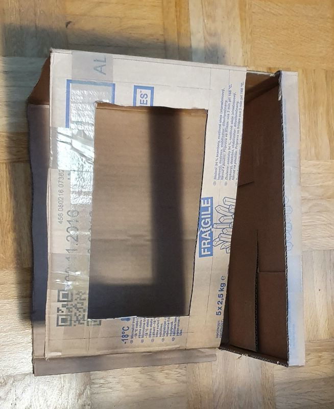

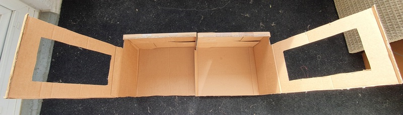

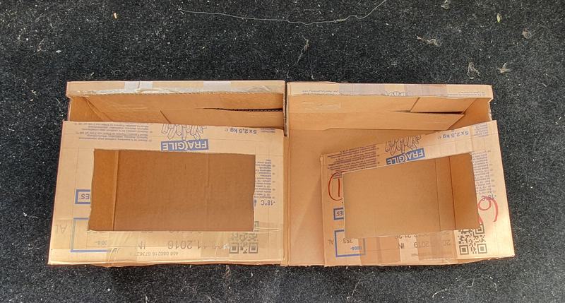

2 Umzugskartons (wir nehmen immer die vom goldenen Bogen weil die auch nicht so kraftvolle Menschen tragen können)

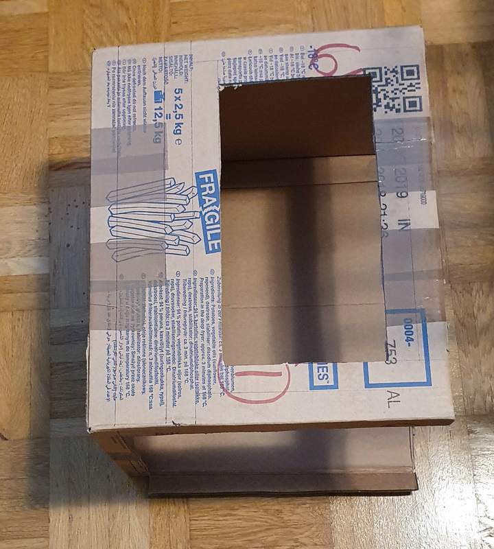

Seite muss ausgeschnitten werden um beide Teile aneinanderfügen zu können:

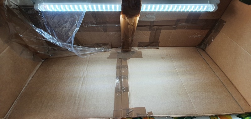

Da ich sowohl Beleuchtung als auch Oberlicht wünsche:
Draufsicht auf die spätere Rückwand - sieht alles noch gut aus - NOCH
Für die LED-Leuchte muss aus dem Oberteil etwas rausgeschnitten werden - Stabilität wird eingebüsst, klar ... Teil 1 zeigt sich noch gnädig und Teil 2 ?

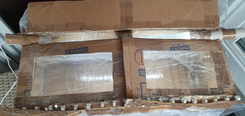

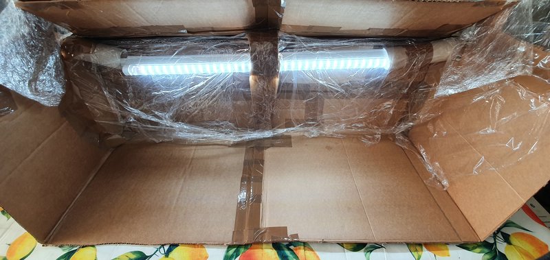

aus Klorollen und Packband wurde die halterung für die Lampe gestaltet und der Kartonring im Packband dient in der Mitte als Stütze für Leuchte und Halt für den Klappdeckel
Dann kommt Frischhaltefolie drüber, natürlich mit Abstand weil auch LED irgendwann warm werden könnte - Folie dient als Lampenschutz wegen dem Farbnebel
:doof: nööööö :respekt: :dafür: das mir das einfällt - finde ich :!! :!!
Das Oberlicht wird auch frischeversiegelt - straff natürlich wegen der Durchsicht

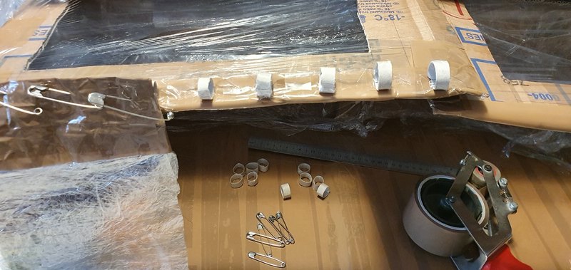

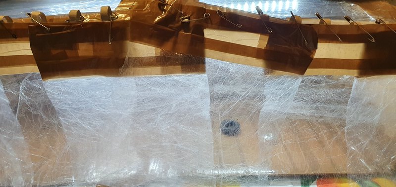

Klorollen in Streifen schneiden und Sicherheitsnadeln suchen war der nächste Schritt...
Übrigens weiß ich jetzt auch wie ich Ringe formen kann für meinen Schmuck

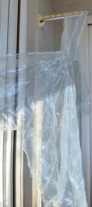

Olle kamellen - die Lamellen - aber für die im Koppe fix und hellen und im basteln schnellen könnten bald HurraRufe durch die Lande gellen
:abhau: :abhau: :abhau: :abhau:
Ansicht nach hinter den Vorhang
Draufsicht von oben

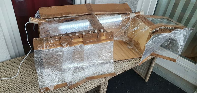

Ein Schritt zurück aber mehr um Anlauf zur Feier nehmen zu können
Sodele - wer bis hier durchgehalten hat soll nun auch belohnt werden
:ok: 8) :ok:

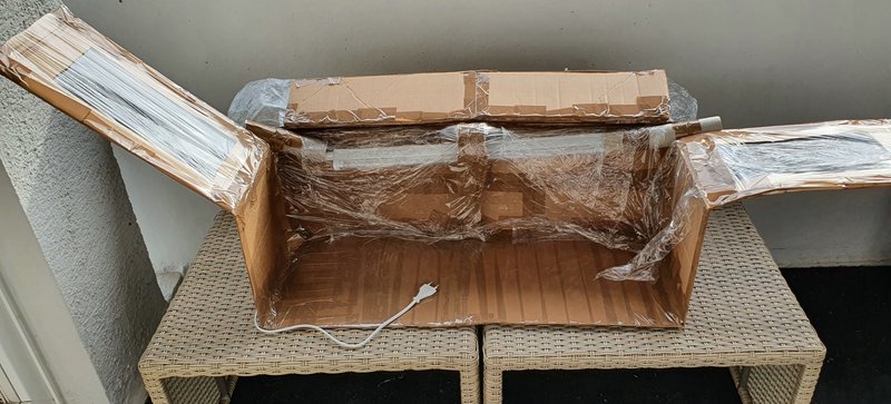

Angel präsentiert mit Stolz und voller Freude - Lackierbox - Präsentiermaschine und wenns garnichts wird die kostengünstigste Weihnachtskrippe die man sich vorstellen kann (wollt nit sagen die billigste oder schrottigste :tanz: )
Geschlossen mit Licht
Teilgeöffnet mit Lamellenvorhang
Draufsicht mit Licht

PS: Den Boden hab ich mit Packband quasi versiegelt das ich feuchte WischundWegtücher einlegen kann um den Staub einfangen zu können - bin schon eine Füchsin gelle :D

Zur Sicherheit hab ich die Butze ausgekleidet als würde ich demnächst einen um die Kurve begleiten :tanz:

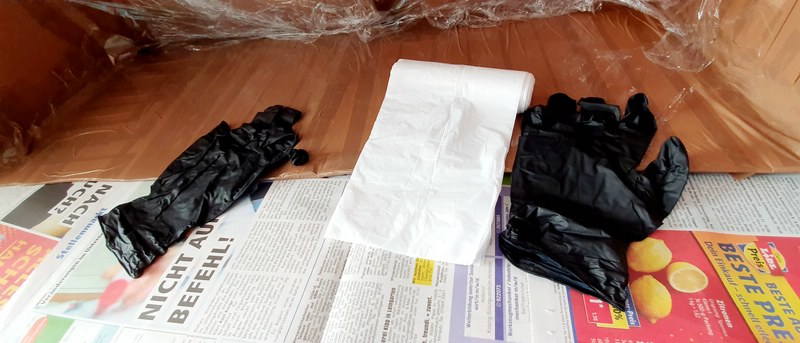

Schwarze Gummihandschuhe waren schon immer mein Traum - auch seltsam, aber okayyyy 8|

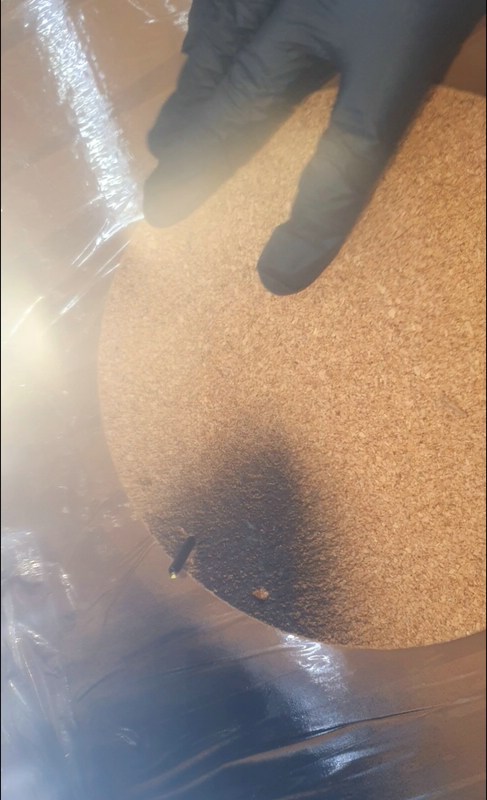

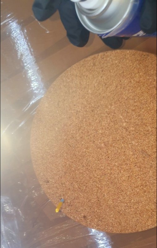

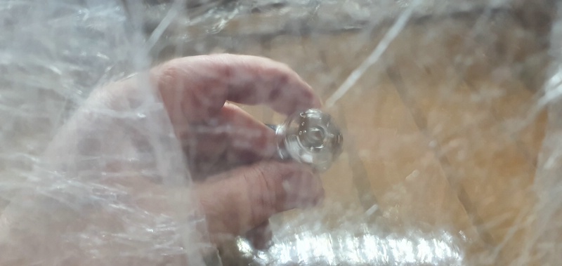

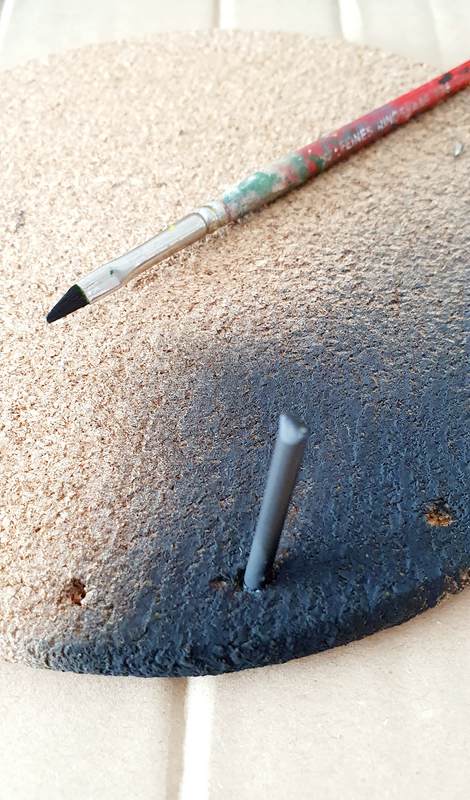

Kabine auf die Zeitungen und das Teststück mit Mutspendenen Worten in den Korkteller gedrückt - die Worte galten mehr mir als dem kleinen gelben Kerlchen
Handy oben auf die Klarsichtfolienluke gelegt und Video gestartet - geschnitten hab ich später:
Erst der 2. Schuss war ein Treffer - aber fürs erste Mal:
lackieren - aufpassen - reden und Video drehen :thumbsup: :thumbsup: :love: :thumbsup: :thumbsup:
Stück weiter drehen war Pflicht und trotzdem alles erreicht - eben nicht :will: :will:

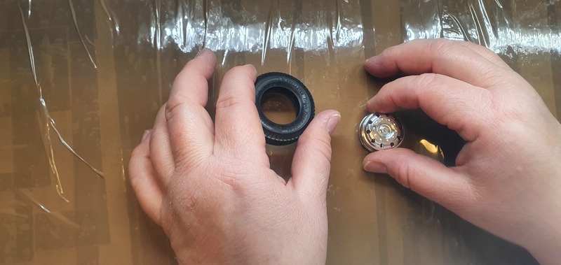

Mäntelchen weg, Handschuhe aus, SchutzSchmutzLamellen zur Seite und tadaa

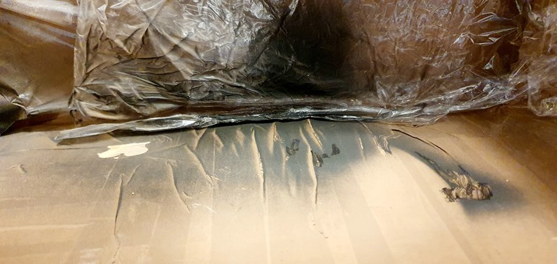

Alles blieb drinnen - draußen alles feini und Topp - aber der Geruch kommt natürlich schon an ...
Aber lüften ist ja eh normal von daher
PS: nach einer Stunde war alles komplett weg und auch die Kabine die ich draussen geparkt habe ohne weiteren Duft (als Info)
Zum Thema Pinsel hart - halte ich mich mal vornehm zurück und sag nur eins ... ich hab die Farbe in der Kabine testen wollen - also wieviel drinnen hängenblieb und den Pinsel quasi "Hartlackiert"

Ich hab im Video davon gesprochen, keine Maske zu benötigen weil ja alles unter viel Klarsichtfolie verdeckt sei ... beim Öffnen der Kabine trat jedoch der FarbGeruch zutage und somit konnten auch kleinste Partikelteilchen entweichen die man einatmen oder "einschniefen" kann (anderes Wort für "in die Nase gelangen" kenne ich nicht)
Der Anruf einer Frau vom Fach hat mich dazu gebracht dies hier zu korrigieren.
Ich trage nun auch Maske beim lackieren - GeruchsSinnVerlust ist nicht das was ich mir wünsche oder eine verklebte Lunge ist auch kein WunschOrgan

Das mal ein Teil umkippen wird, gehört auch dazu, zumal du das in den Kork auch nicht wirklich rein drücken kannst, das geht mit Styropurresten besser.
Aber auch klammern, aller Art sind mir immer wieder sehr Hilfreich, sogar Kombinationen damit, sind durchaus eine Hilfe. Siehe hier, bei den Quirlen, meines „SuperHasen“

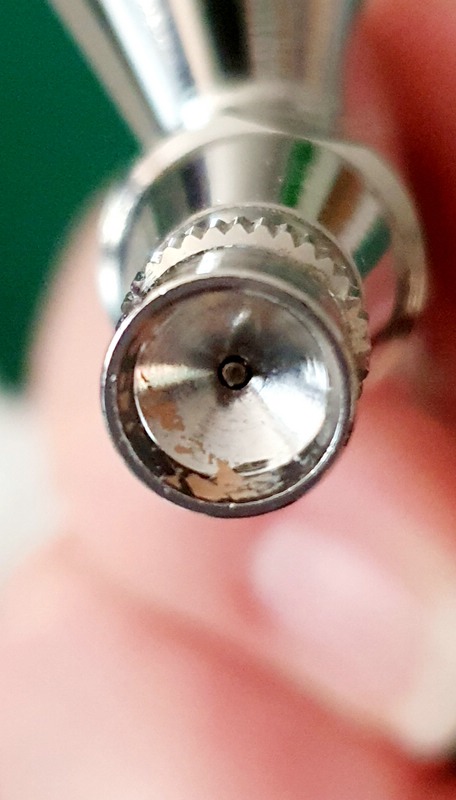

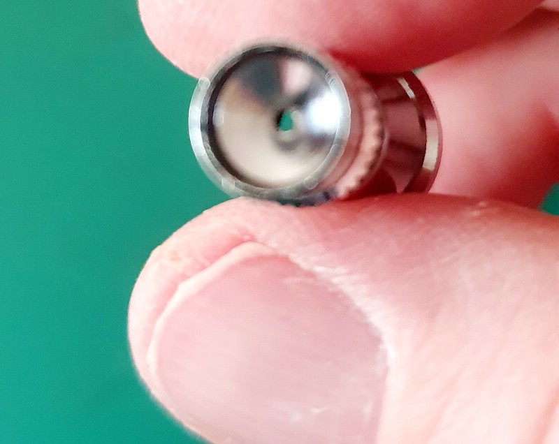

ich hab ungezählte Zeit damit verbracht zu üben wie die Airbrush korrekt auseinadergebaut wird und wie ich die Nadel nach vorne abziehen kann - weil das weniger Verschmutzung und "Verbogenheit" (schönes neues Wort :D ) garantieren soll :ok:
Gestern dann fielen mir keine Ausreden mehr ein - nicht endlich den ersten "Schuss" abzufeuern :thumbup:
