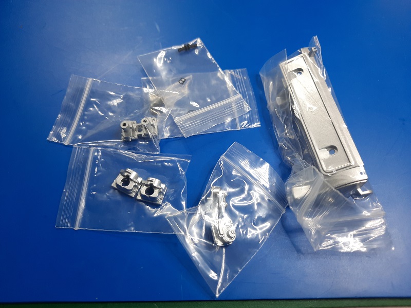

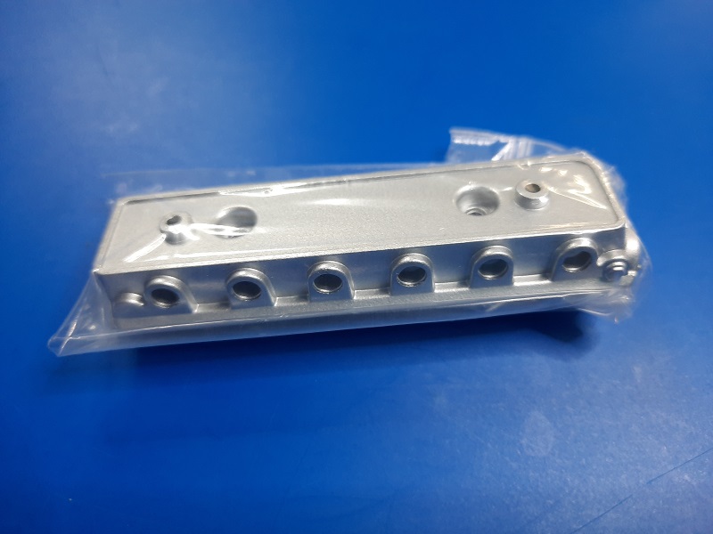

Nun sind die Ausgaben bis zur 13 abgearbeitet. Bisher alles einfache Steckbauweise bzw Verschraubung. Die nächste Ausgabe enthält nur die 10 Trichter. Naja. :huh:

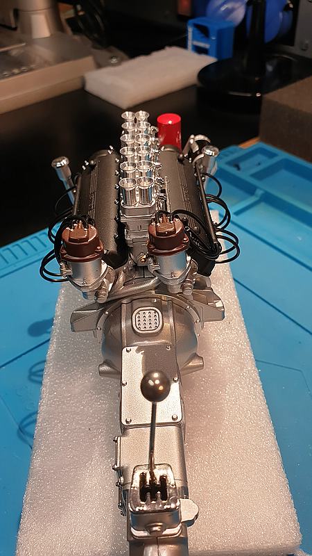

Das sieht doch schon mal sehr gut aus... Wie Du schreibst, kommen in der 14 "nur" die 10 Trichter, aber es wird auch alles zusammengesetzt.

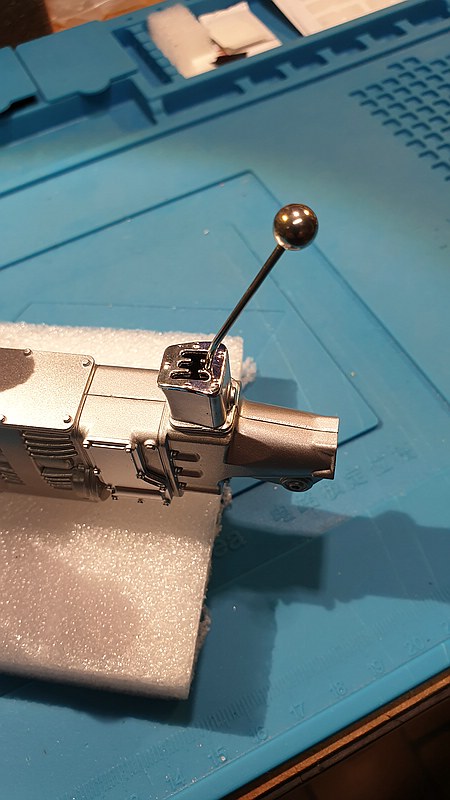

Kleine Vorschau auf die 15-19: da geht´s am Getriebe mit beweglicher Gangschaltung weiter...

Das sieht ja klasse aus. Schön, das wir hier ein paar mehr sind, die diesen super Wagen bauen. Bewegliche Gangschaltung, Donnerwetter. Da haben wir uns ja das richtige Teil ausgesucht.
Viele Grüße Bernd. :party:

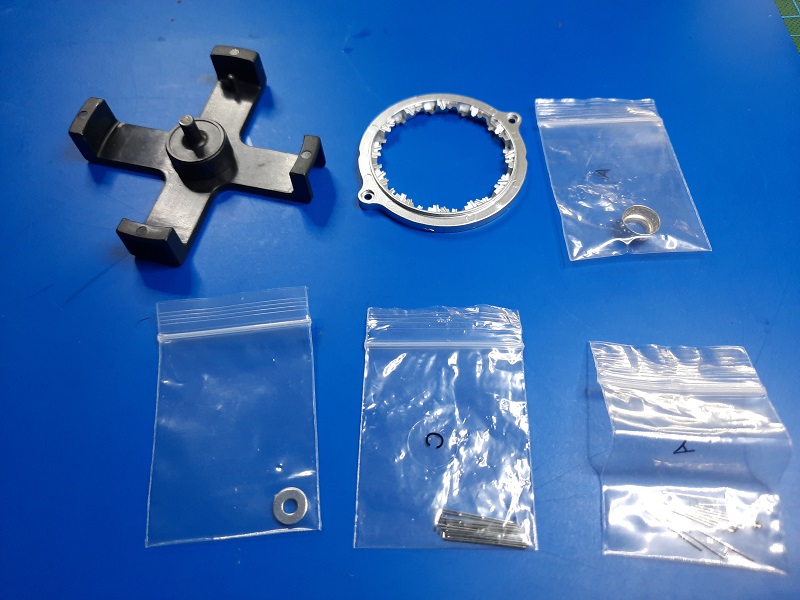

Von den bestellten Nummern sind nun die Nummern 21 bis 25 erschienen. Es dauert noch ein wenig, bis die noch fehlenden 14 bis 20 kommen.
Vorher kann man nicht weiter schrauben.
Viele Grüße Bernd. :prost:

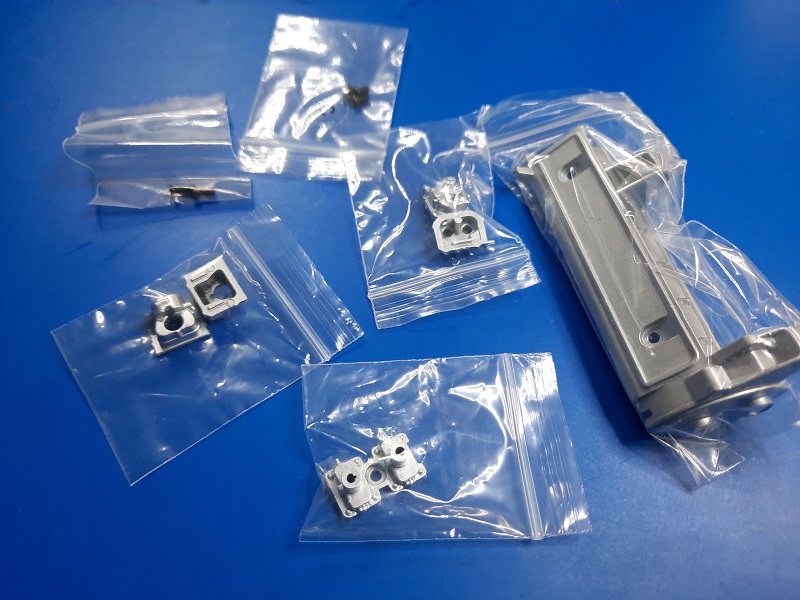

wenn man so die Tütchen betrachtet ist das ja auch wieder eine ware Bauteileflut... 8|
Aber was will man machen....
René
Donnerstag, 12. November 2020, 19:37
Hallo René. :wink:
Ja, es sind nur kleine Ansteckfuzzelteile, und man muss aufpassen, dass sie nicht bei falscher Behandlung in den unendlichen Weiten meines Teppichs verschwinden.
René
Ja, das ist wirklich grausam....
Daher, werde ich wohl keine ABO Bausätze mehr machen...

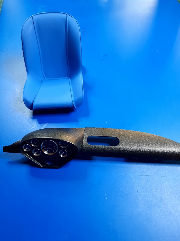

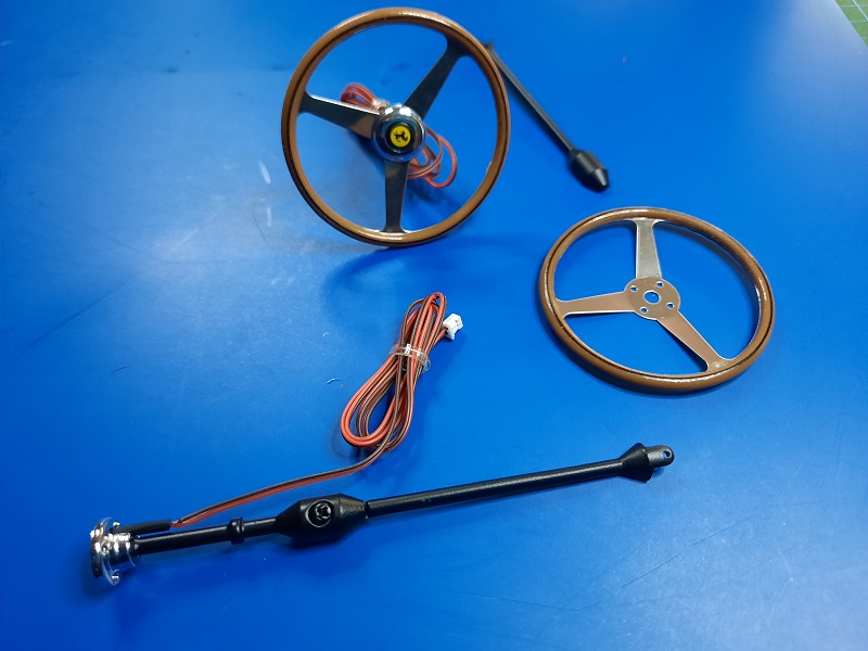

ich habe mittlerweile alle Ausgaben bis einschließlich Nr. 30 verbaut; in den Lieferungen ca. ab Nummer 6 werden nur Teile von Motor und Getriebe geliefert. Hier ein paar Bilder vom derzeitigen Baufortschritt:
Motor und Getriebe machen insgesamt einen guten Eindruck: die Paßgenauigkeit und die Detailwiedergabe der Einzelteile ist gut, die Bauelemente werden größtenteils zusammengesteckt und halten tadellos ohne Kleben oder Nacharbeiten, es sind nur sehr wenige Schraubverbindungen vorgesehen, und die Schrauben sind immer durch Abdeckungen o.ä. kaschiert und nicht mehr zu sehen. Es wird relativ viel Metall verbaut, und der Schalthebel am Langhalsgetriebe läßt sich tatsächlich durch die Kulisse "schalten" !
Eine wirklich ruhige Hand und viel Geduld braucht´s beim Zusammensetzen der Speichenräder - da waren die Felgen vom DeAgostini-Jaguar geradezu ein Kinderspiel dagegen: die Speichen vom Ferrari - Rad sind um einiges filigraner gearbeitet, und das Rad ist komplizierter aufgebaut - ich glaube, ich habe insgesamt zwei Stunden für eine Felge gebraucht.

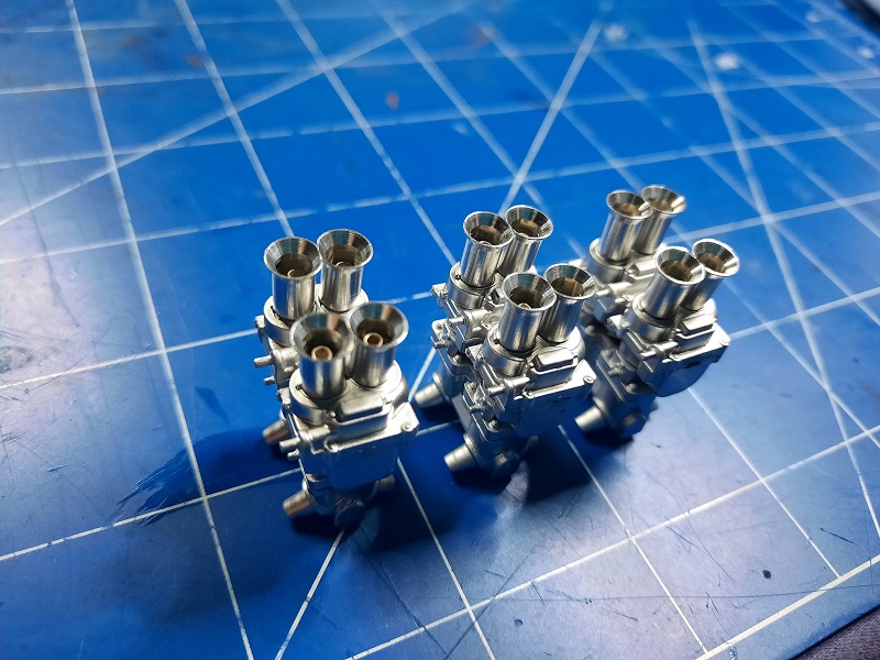

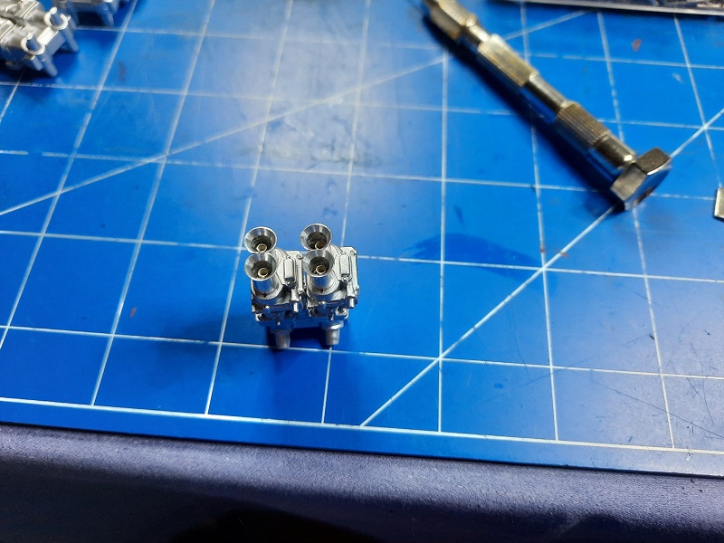

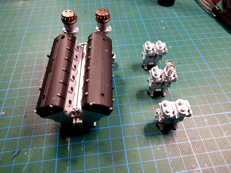

Gestern kamen die Nummern 14 bis 20 des Ferrari 250 GTO ins Haus. Endlich konnte ich bis zur 30 weiter bauen. Zuerst gab es aber
das Problem zu lösen, in den Trichtern einen Einsatz wie auf den Bildern von René ein zu bauen. Hatte einige Möglichkeiten in Betracht
gezogen, welche sich aber nicht realisieren ließen. Am Ende hat sich rauskristallisiert, das auf alle Fälle der Einsatz von Aderendhülsen
die einzige vernünftige Lösung war. Nur sie waren zu lang. Selbst die kleinste Größe schaute immer noch oben aus dem Trichter hinaus.
Wieder verschiedene Möglichkeiten ausprobiert, die Hülse sauber zu kürzen. Ging aber alles gegen Null. Dann kam ich auf die Idee, den
Kringel, der sich unter dem Trichter befindet, plan zu feilen, dann ein Loch hinein zu bohren und die Aderendhülse von unten durch zu
stecken. Das war die beste Lösung und die Hülsen bekamen je einen Tropfen Sekundenkleber, damit sie nicht zurück rutschen konnten.
Das Ergebnis sah gut aus und ich war zufrieden.
