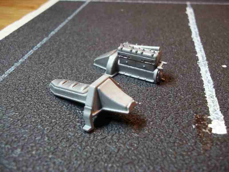

Ich habe schon mal die 2 Hälften des Motors gebaut und in Alu gebadet
Normalerweise wollte ich den ganzen Motorblock lackieren, das geht aber nicht, weil Teile des Anbaus in die Ölwanne ragen.
So sieht er fertig aus:

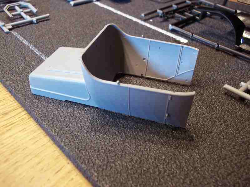

Parallel habe ich mal die Karo zusammengebaut, damit ich mit dem Lackieren anfangen kann.

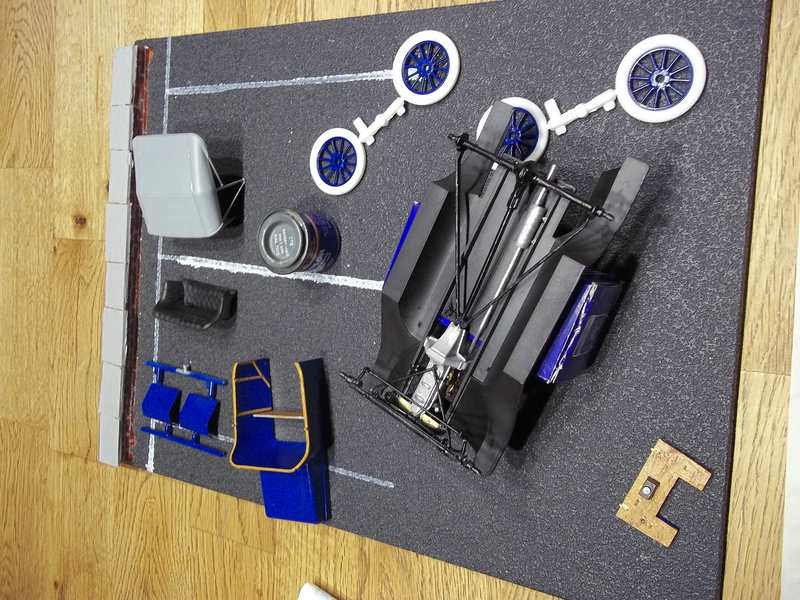

Hier mal die Übersicht meiner einzelnen Baugruppen.
Die Karosserie ist fertig gebaut, aus der Dose lackiert und mit den Details bemalt.
Die Morraumtrennwand ist soweit auch fertig. Sie wurde mit Revell holzbraun bemalt und erhielt noch in einem dunkleren Farbton eine Maserung in Trockenmaltechnik
Auch das Fahrgetell ist mittlerweile fast fertig
Der Auspuff wurde durch eine Aderendhülse ergänzt und hat auch seinen Platz gefunden.

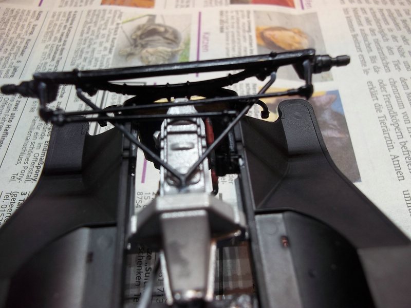

Die Lenkung war etwas friemelig. Ich musste zuerst das Lenkgestänge separat verleimen, den Kleber etwas abbinden lassen und dann das Ganze an der Vorderachse in Position bringen.
Gestern Abend kamen dann die Räder ans Fahrgestell
Letzter Stand der Dinge ist, dass jetzt auch die Motorraumtrennwand eingebaut wurde.
Jetzt kanns weitergehen.
Wenns was Neues gibt, melde ich mich wieder

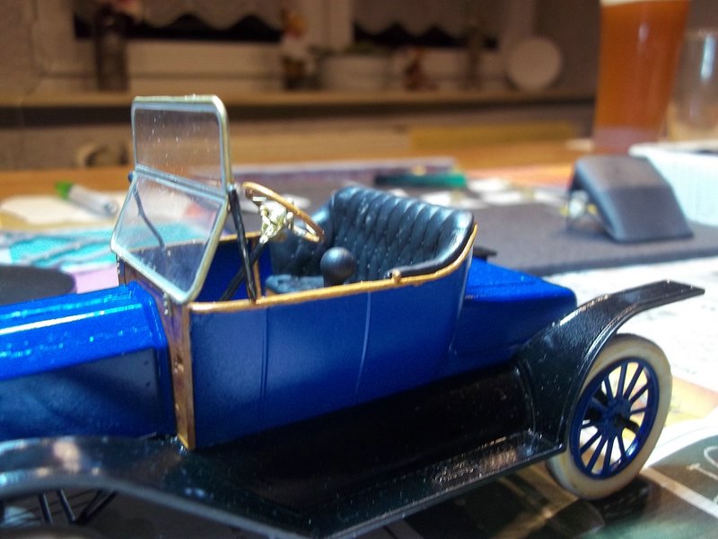

Die Karo mit Bestuhlung ist mittlerweile aufgesetzt und das Ganze sieht schon mal nicht schlecht aus.
Entgegen der Bauanleitung habe ich die Seiten teile der Motorabdeckung noch nicht angebracht, da der Lenkstock in eine Aufnahme im Motorraum eingeklebt werden soll. Wäre doof, wenn man dann nicht sehen könnte wohin.
Auch im Innenraum kamen ein paar Teile hinzu.
Der Handbremshebel wurde eingesetzt und auch die drei Pedale.
Da muss man etwas aufpassen. Die Aufnahmen für die Pedale bestehen aus länglichen Schlitzen im Bodenblech. Die sind so groß, dass die Pedale erstens hindurchrutschen und zweitens auch nach oben und unten verrutschen können.
Ich hätte vorher unter den Aufnahmeschlitzen einen Tiefenanschlag anbringen sollen. Hinterher ist man immer schlauer.

Den Innenraum habe ich jetzt komplettiert. Lenkgestänge und Hupe sind eingebaut. Ging eigentlich problemlos.
Dann habe ich die Motorhaubenteile an ihren Platz gebracht und anschließend einen blöden Fehler gemacht. :bang:
Ich wollte noch eine Stelle nachbessern, wie ich es immer mache. Ich habe etwas Farbe aus der Spraydose in ein Einmachglas gesprüht und dann die Stelle mit dem Pinsel ausgebessert.
Das hat bisher immer funktioniert, aber bei dieser Farbe nicht. Die Farbe trocknete dunkler auf, als der Rest.
Jetzt muss ich kreativ werden und mir eine Geschichte ausdenken, warum ich das genauso beabsichtigt habe :D

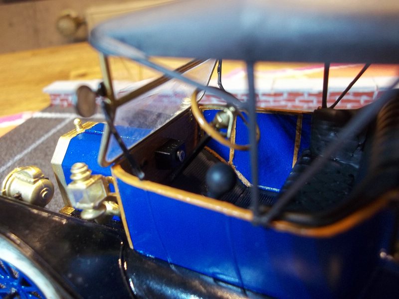

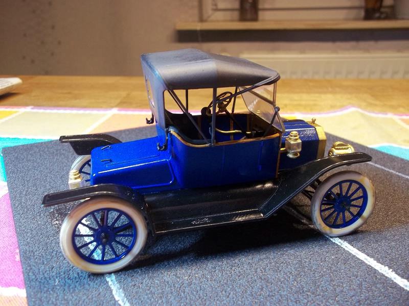

voller Euphorie hab ich mich dran gemacht, das Modell zu komplettieren.
Da hat es mir beim Auslösen vom Gießast einen Windschutzscheibenhalter zerbröselt :bang:
Also hab ich mal in meiner großen Restekiste rumgekramt und habe einen Scheibenwischer von einem LKW gefunden, der eine ähnliche Form hatte.
Den etwas zurechtgeschnitten, und siehe da, es passte :ok:
Dann kamen die diverse Anbauteile dran.
Vorne kam die Kurbel und die beiden Hauptscheinwerfer dran
Auf der einen Seite kam noch eine Zusatzleuchte dran
Auf der anderen zusätzlich noch Teile der Hupe
Hinten wurden noch die Verschlüsse des Kofferraumes und Aufnahmen des Verdeckes angebracht
Seitenspiegel dran
Und das Ganze sieht dann so aus
Das wars dann mit diesem Bericht.
