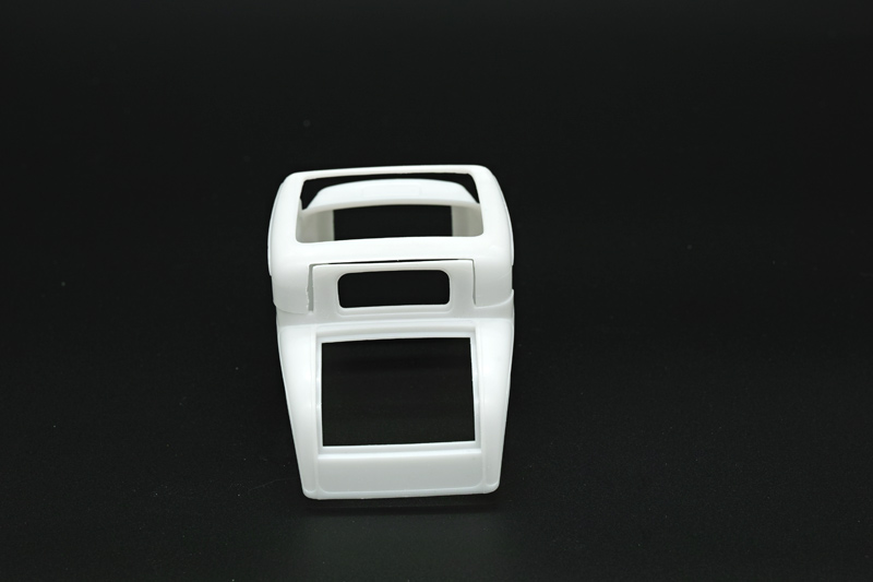

Samstag, 6. Februar 2021, 10:05
Ich habe ein paar Fortschritte mit der Karosserie gemacht. Das Dach wurde auseinandergesägt, und die Einzelteile an ihren neuen Positionen verklebt. Das Heckfenster habe ich in den Ausschnitt eingepasst, und die verbleibenden Lücken mit etwas Sheet aufgefüllt. Dann folgte die erste Runde Spachteln und Schleifen, aber das wird noch ein paar mal wiederholt werden müssen.
Ich habe außerdem mal schnell mit Maskierungsband den Revell V8 und den Reihensechser, den ich verwenden möchte, zusammengefrickelt, um die nötige Verlängerung des Rahmens abschätzen zu können. Es werden wohl 7-8mm nötig sein. Ich werde dann lieber 8mm machen, um auf der sicheren Seite zu sein.
Und mal eine Gegenüberstellung der unveränderten Karosserie mit dem aktuellen Stand des Projekts:

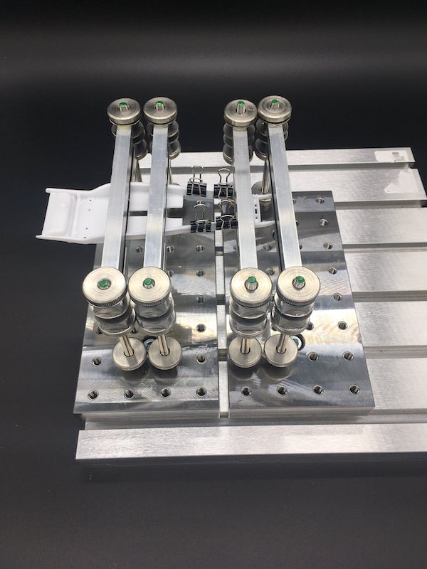

Heute habe ich mit der Chassisverlängerung angefangen. Zuerst habe ich die Motorhalterungen entfernt, die kann ich mit dem neuen Motor sowieso nicht verwenden, und sie liegen genau an der Stelle, die sich für die Verlängerung anbietet.
Danach habe ich dort eine Vertiefung eingefeilt, die eine größere Klebefläche für das Verlängerungsstück bietet.
Dann kam alles auf die Modellautorichtbank und wurde an jeweils zwei Stellen vor und hinter der vorgesehenen Trennstelle fixiert, damit der Rahmen beim Auseinanderziehen seine Ausrichtung nicht verliert, und die Vorder- und Hinterachse auf der Originalhöhe bleiben. Schließlich wurde dann aufgesägt, auseinandergezogen, und mit je einem Stück 1mm Sheet verbunden. Das soll jetzt erstmal gründlich trocknen, dann wird die Lücke auf der jeweils anderen Seite auch noch mit Sheet gefüllt, bevor dann alles gespachtelt und in Form gebracht wird.
Es waren dann übrigens doch nur 6mm nötig, zum Glück habe ich nochmal nachgemessen. :whistling:

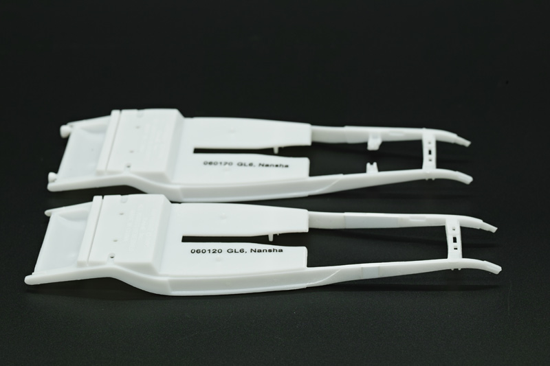

Dienstag, 16. Februar 2021, 19:57
Die Rahmenverlängerung ist soweit fertig. Eine letzte Runde Spachteln und Schleifen wird noch nötig sein, dann werde ich als nächstes den Motorhalter aus dem Spenderbausatz einpassen.
Die Bilder zeigen den Vergleich zu einem unveränderten Chassis des 32er Ford.
