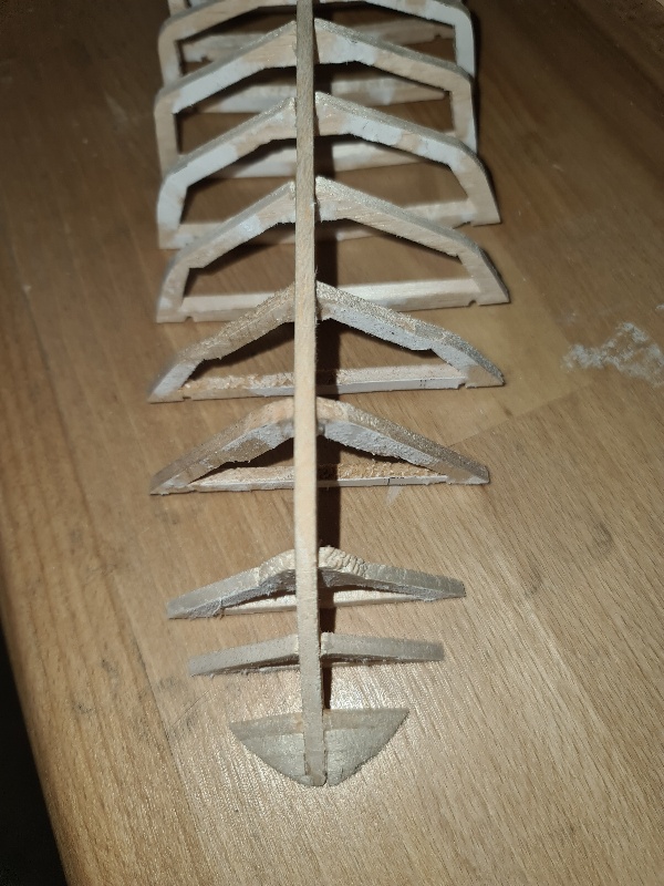

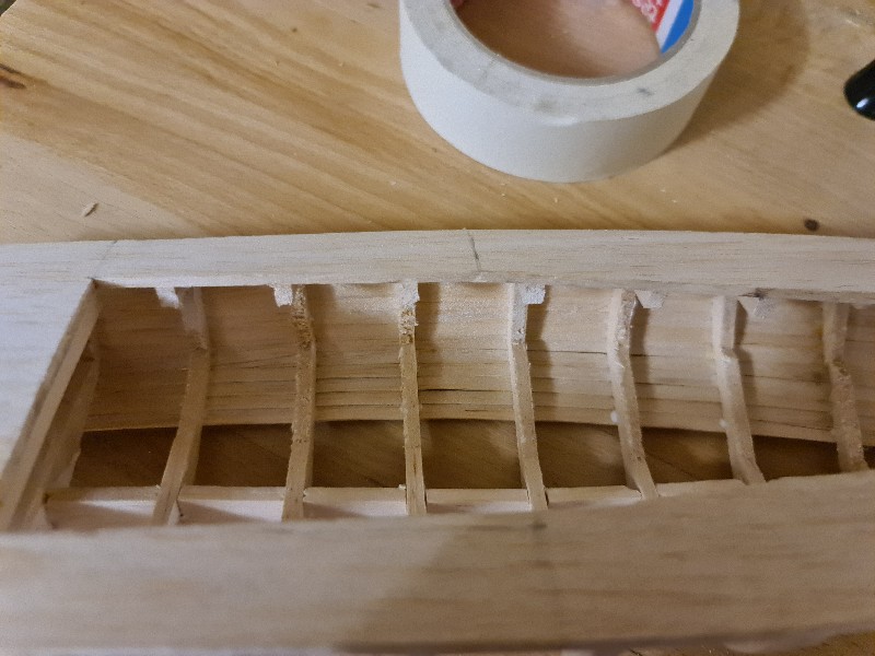

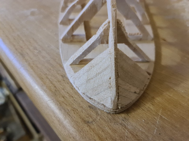

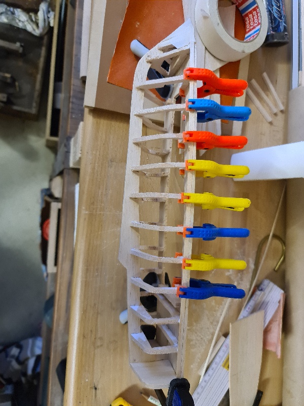

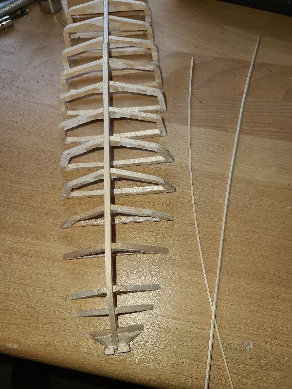

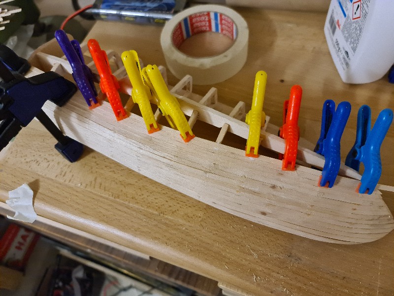

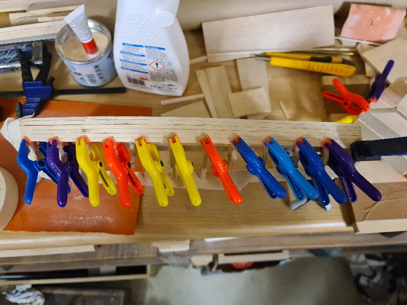

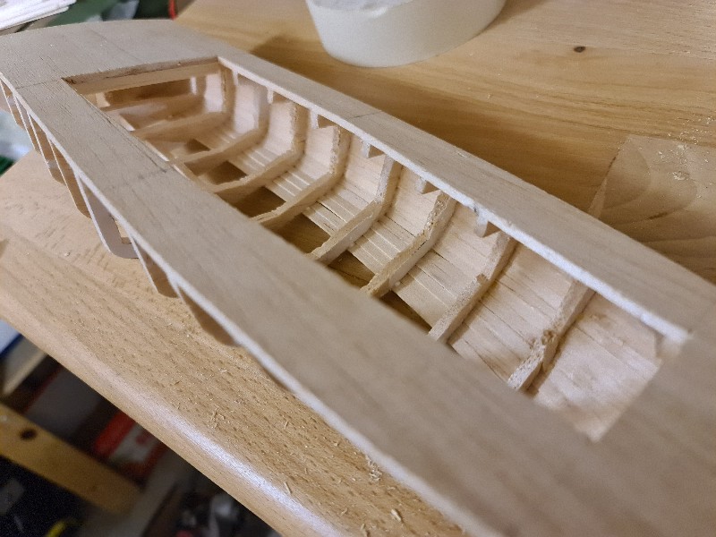

Um nun sofort den Tipp mit den Bildern umzusetzen kommt hier der erste Teil des Tochterbootes.
Da hier hauptsächlich auf Geschwindigkeit gesetzt wird, werde ich das Boot komplett auf Balsaholz bauen.
Die Spanten sind aus 5mm Balsoholz geschnitten und verklebt.
Für den Bug habe ich ein paar Klötzchen eingeklebt und verschliffen.
Um nun das "kleine Boot" (ca 35cm) zu beplanken, habe ich mir Leisten mit den Maßen 1x5mm gesägt und angefangen zu beplanken. Um aber vorher eine Stabilität in das Spantengerüst zu bekommen, habe ich das Deck aufgeklebt. (Eine Heling habe ich vergessen. :bang:
Der Aufbau ist frei aus dem Kopf und an Vorlagen der DGZRS erstellt.
Das war es nun für diesen Teil.
Viel Spaß beim Lesen.
Gruß Matthias

Es geht weiter!
Leider nicht so viel zu sehen, da ich aktuell meine Werkstatt umbaue und ansonsten nur am beplanken, schleifen und spachteln bin.
Aber nachher wird schon mal eine Liste angefangen, mit allen Funktionen, die ich verbauen möchte. :lol: :verrückt:
@Udo (und für alle, die es interessiert): beim Tochterboot war eigentlich ein 1 oder 2 Schraubenantrieb vorgesehen, da ich zu Beginn (vor ca 2-3 Jahren) noch keine passenden gefunden habe, die auch bezahlbar sind. Nach deinem Beitrag habe ich aber nochmal im Internet gestöbert. Nun warte ich auf zwei Jetantriebe mit einem 14er Impeller. :D :D :D
