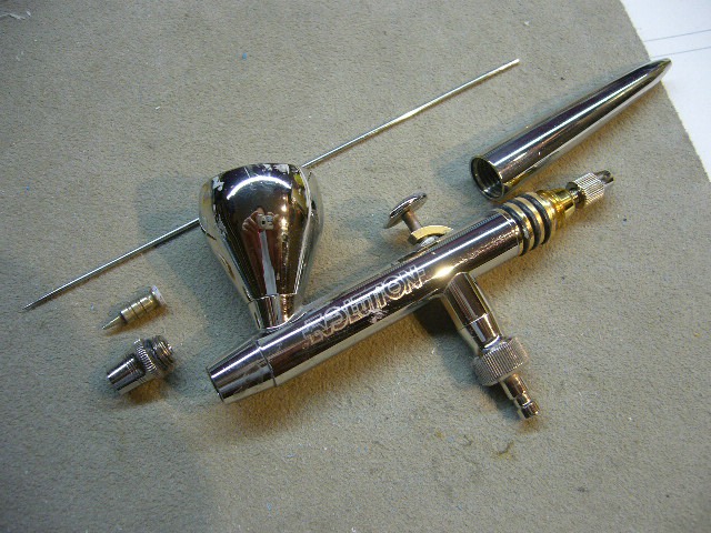

Sonntag, 28. Februar 2021, 10:57
Mahlzeit
Wenn die so Aussieht wie die auf dem Bild , dann kann die das.
Die einzigste Gummidichtung ist an der Nadelkappe. ( Bild1 )
Hier schon leicht verschmutzt. Muss gereinigt werden. Oder ersetzt wenn Sichtbare Schäden zu sehen sind . Die ist Empfindlich bei Lösungsmittel.
Bild 2: Oben die Nadel und drunter die Nadeldüse. Da ist eine Teflondichtung dran. Die hält Lösungsmittel und die Lacke aus .
In der Gun wo der Farbraum und das Luftventil sitzt , ist auch eine Teflondichtung . Die verschleißt ein bisschen schneller als die an der Nadekappe.
Da gibts dann ein Rep. Set ( Bild 3 )
Hoffe das war Hilfreich :smilie:
