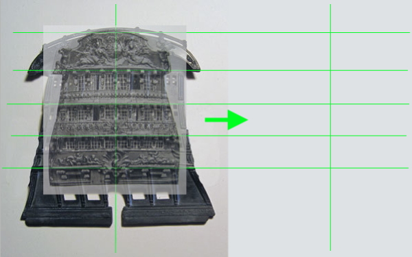

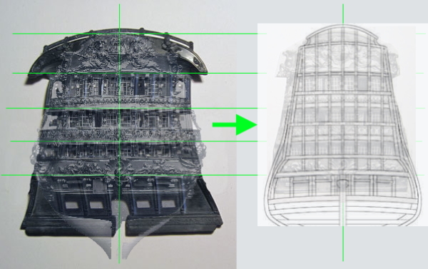

Montag, 22. März 2021, 12:57
da hast Du ja eine heftige Arbeit hinter Dir. Gut gelungen !
Wenn ich mir diese Mengen an teils statisch aufgeladenen Plastikkrümeln und Flocken vorstelle ... da schüttelt es mich ... die "pappen" einfach überall dran ... das wichtigste Utensil schein da immer der Staubsauger.
Zum Heck ... ich denke, daß alles vom menschlichen Maß abhängt.
Damit meine ich die praktisch wenig veränderlichen Referenzgrößen wie Deckshöhen und die zugehörigen Balkon-/Geländerhöhen.
Wenn Du diese aneinander anpaßt ergibt sich sehr schnell, daß die eigentlichen Decks- und Geländerhöhen bei Ludwig und Dauphin mehr oder weniger identisch sind.
Daraus ist ebenfalls folgend, daß die angesprochenen Friese ober- und unterhalb ebenfalls in der Höhenentwicklung praktisch identisch sind.
Auf den Bereich der Gillung unterhalb des unteren Balkons mag ich gar nicht eingehen, da ich denke, daß dort der hellersche Rumpf des Ludwig durch die Verzerrung des Photos zu dominant scheint.
Letztendlich ist es immer eine mehr oder weniger ähnliche Grundkonstruktion aus senkrechten Stützreihen und quer dazu die Decks mit quer liegenden Balken für die Fenster- bzw Balkonbrüstungen.
Das Gerüst habe ich von einem anderen Schiff symbolisch in das letzte Bild eingefügt. ( Das war zwar von der früheren Dauphin von 16XX ... ist vom grundsätzlichen Raster-Aufbau her dennoch sinngemäß verwendbar )
Im Grunde haben wir es da fast immer mit hochkant-rechteckigen Fenstern zu tun.
Das merkt man auch recht schnell daran, daß beim Louis zwar die Fenstereinteilung wie beim pariser Modell viergeteilt ist, soweit stimmt das Heller-Modell noch ... aber natürlich nicht quadratisch sein sollte sondern hochkant-rechteckig müßte.
https://en.wikipedia.org/wiki/French_shi…_32-mg_6997.jpg
Denn rechteckig paßt das wiederum sehr gut zum üblichen Fensterformat wie auch auf dem Dauphin.
So paßt auch die senkrechte Stützenkonstruktion des Louis recht gut zum Dauphin ohne allzuviel verändern zu müssen ... erst Mal nur die Fenster.
Da diese Heckplatte des Louis generell etwas breiter ist bedeutet das natürlich Korrekturarbeiten um die Optik des Dauphin dahingehend dem Bausatz anzupassen.
Denn umgekehrt den Bausatz mit Rumpf und Decks an das Heck der Dauphin anzupassen halte ich zwar nicht für unmöglich aber extrem schwierig.
Davon ausgehend, daß der Heller Louis ein Modell eines Pariser-Modells ist ... und der Rocheford-Dauphin das Modell eines niemals existierenden Schiffes ist; ein Lehrmodell/Designstudie ... kannst Du nach Herzenslust so lange ins Plastik schneiden bis Du die von Dir gewünschte Optik erreicht hast. Beste Vorraussetzungen um einen wundervollen Nachbau des Rochefort-Dauphins zu erschaffen.
