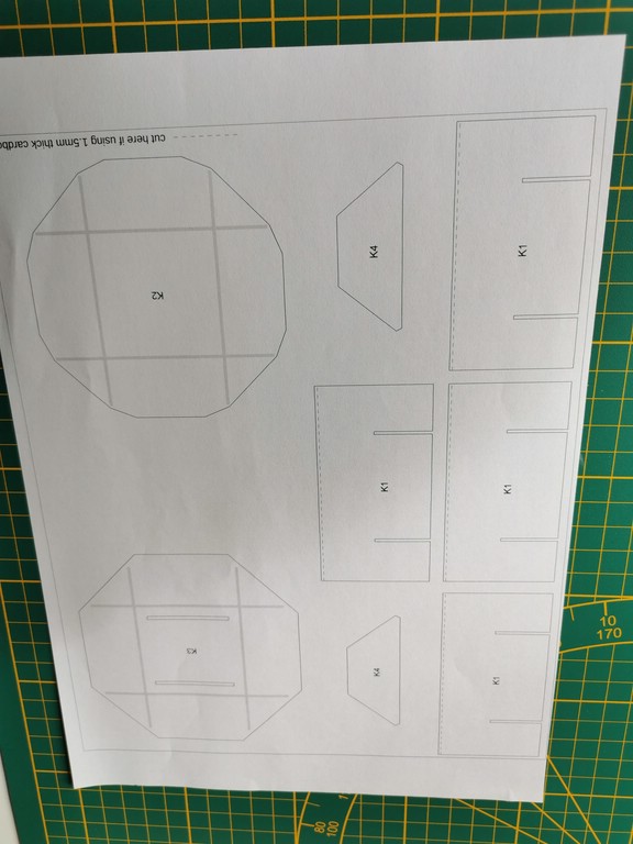

Vor einiger Zeit hatte ich schon mit meinem Tintenstrahldrucker die Spanten auf normales Druckerpapier gedruckt. Davon gab es insgesamt 6 verschiedene Bögen im Format DIN A4.

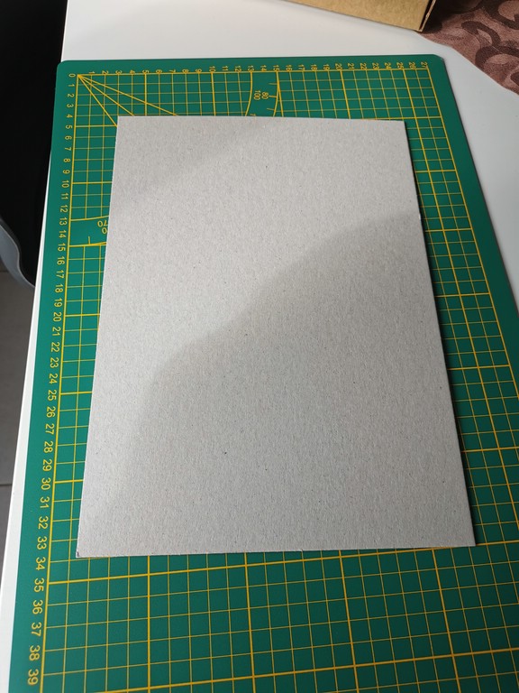

Im Bastelgeschäft habe ich mir dann graue Pappe im gleichen Format in einer Dicke von ca. 1,5 mm besorgt.
Darauf habe ich dann die ausgedruckten Spanten mit dem guten alten Uhu Flinke Flasche laminiert und 24 h trocknen lassen.
Als Tipp für alle, die wie ich neu in der Thematik sind: Kleber großflächig verteilen und zum Beispiel mit einem Lineal oder einer alten Kreditkarte etc. "verspachteln" und ganz wichtig: Die Bögen nicht übereinander legen und beschweren, dann kommt der Kleber durch. Der Kleber zieht, auch wenn es erst wellig aussieht, das Papier am Ende gut an die Pappe ran.
Dann habe ich angefangen das ganze auszuschneiden. Der erste Versuch ging aber nicht so gut aus, Hatte mir überlegt, dass es das beste ist, das ganze mit Stahllineal und Skalpel zu schneiden, um genau zu arbeiten. Gut gedacht, Ergebnis sah aber so aus, dass die Schnittkanten nicht 90° waren und ich so zwar an der Linie geschnitten hatte aber im Querschnitt des Materials mit dem Messer schief war, der Schnitt keine 90° hatte und die Rückseiten ausser Maß waren. Ich empfehle eine gute Haushaltsschere, kraft in den Händen, Augenmaß und Geduld. Geht schwierig aber Ergebnis wird besser.
So kam es, dass ich bis gestern ca. die Hälfte der Spanten geschnitten hatte:
Heute saß ich den Nachmittag auf der Treppe unserer Haustür, hab meinen Kids beim spielen zugesehen und dabei nahezu den Rest geschnitten. Nur Bilder hab ich noch nicht. Währenddessen klingelte noch unser netter Postbote... Paket von meiner Druckerei. Endlich sind die Bögen für die Aussenhaut angekommen. :) Habe das ganze in 2 - Facher Ausfertigung auf 160 g Papier drucken lassen. 2 Tage Lieferzeit, bin sehr zufrieden. Morgen knippse ich das ganze dann auch mal (gerade sitzt mein Sohnemann auf meinem Schoß und schaut mir gebannt beim Tippen zu).
Morgen muss ich dann die Fügungsschlitze für die Spanten mit dem Skalpell schneiden, um dann mit dem Zusammenbau des Rahmens zu beginnen. Hoffe, das klappt besser als der Versuch mit dem Skalpell.

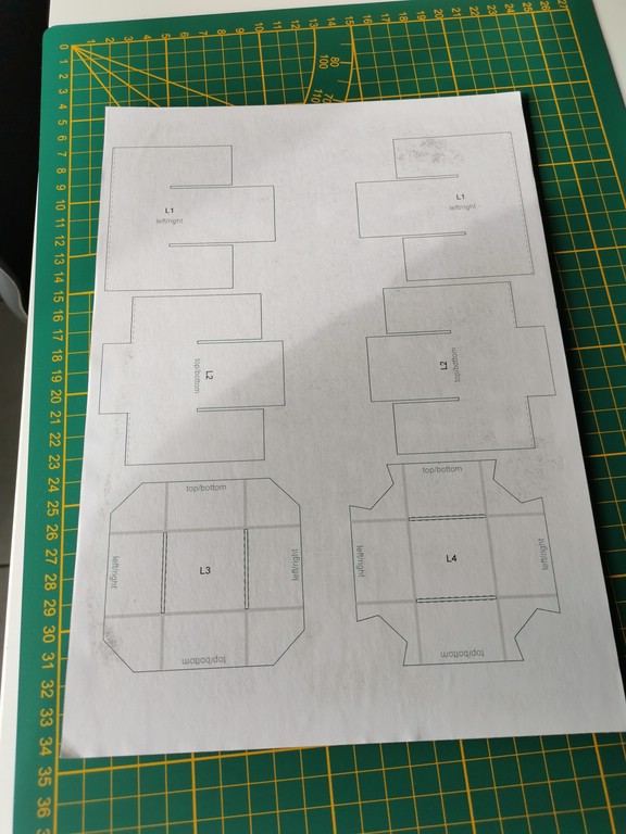

Hier mal Auszüge aus dem Bauplan, wie es weitergeht...
Das habe ich erledigt, bis auf kleben:
Hier befindet sich die Brücke etc.
Als nächstes folgen die Crew - Kabinen:

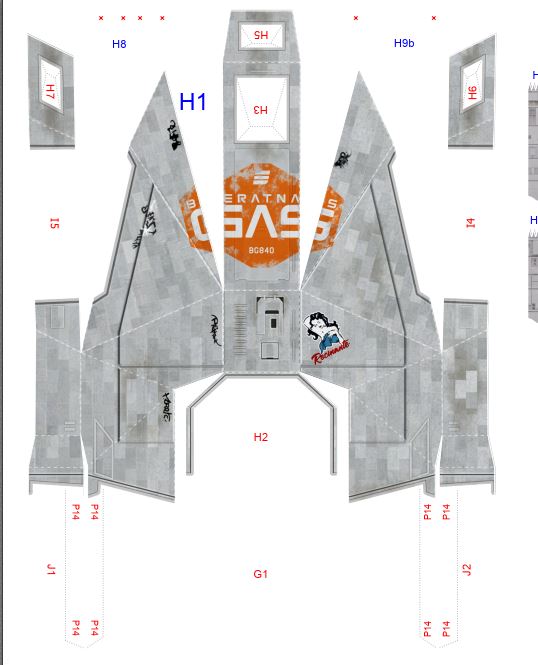

Und dann geht es an die farbig bedruckten Bögen, um die ersten Stücke Aussenhaut anzubringen:
Hoffe sehr, dass ich es in 2 Versuchen hin bekomme. Habe wenig Lust, nochmal Bögen nach zu bestellen. :)
So sehen die Teile der Aussenhaut übrigens aus, wenn sie noch nicht geschnitten & Gefaltet sind:
Wie gesagt, bin echt gespannt, ob das Falten & Verkleben gut klappt. Habe mir vorgenommen, für die großen Teile ein Stahllineal als als Biegehilfe zu nehmen, für die kleinen meine selbst gebaute Biegehilfe für PE - Teile.

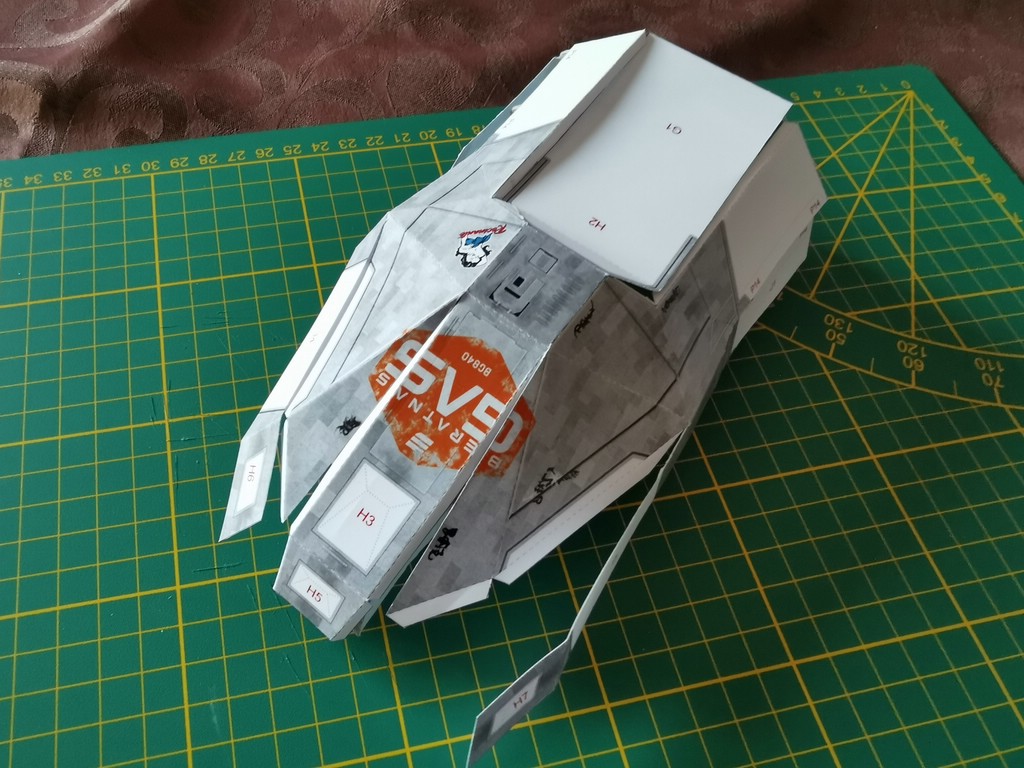

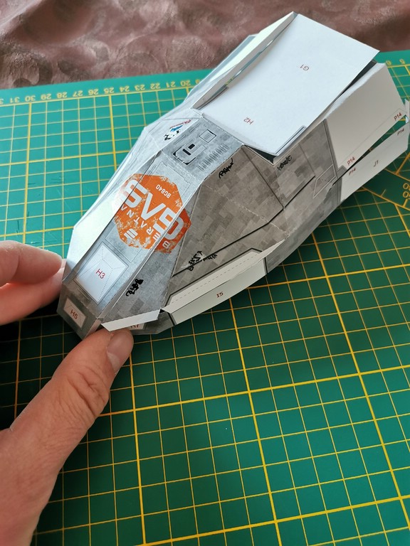

Naja, jedenfalls habe ich die obere Hülle des Cockpitbereichs zu Ende ausgeschnitten und vorgefalzt:
Das ganze habe ich dann schon mal Probehalber auf das Gerüst gelegt. Bisher habe ich, ausser zum laminieren der Gerüstteile, keinen Kleber verwendet, also alles nur trocken.
Was sagt ihr?
Beste Grüße aus Varel!
Samstag, 3. April 2021, 10:11

Das sieht doch schon richtig gut aus :ok: Das Falzmesser hat sich bewährt.

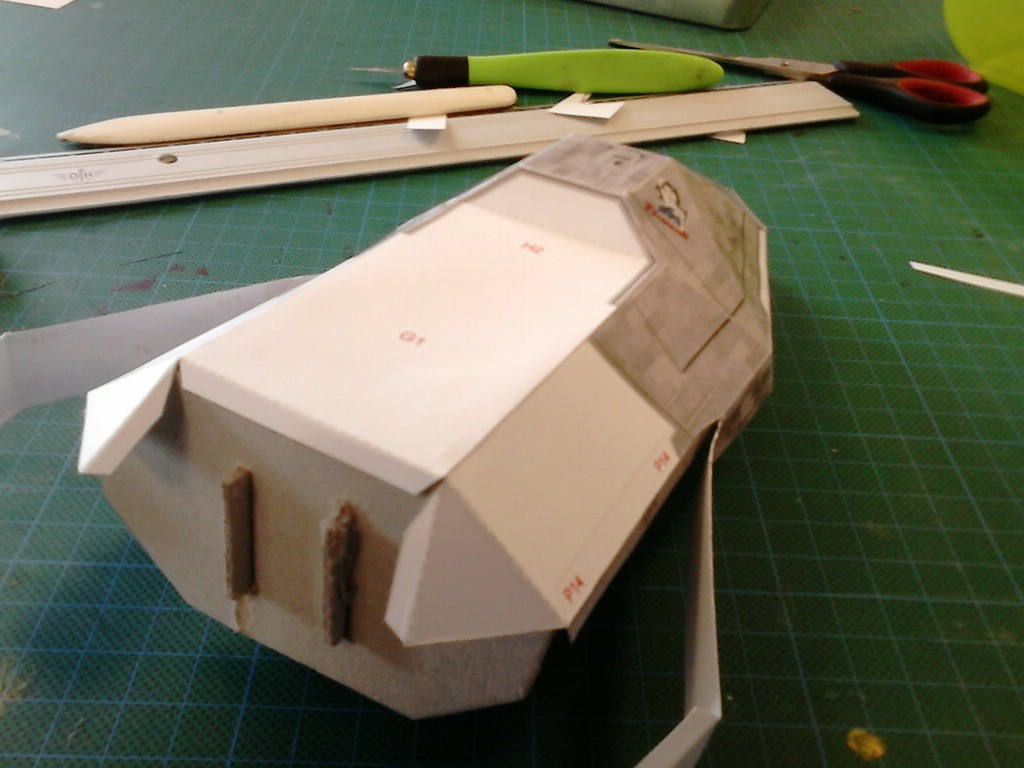

dein Wunsch sei mir Befehl. Habe heute das vorgeschnittene und gefalzte Bauteil im vorderen Bereich verklebt. Hab leider nur einen Schnappschuss mit meinem Uralt - Handy gemacht, allerdings zeigt es, wo die Reise hin geht. Kleben ging mit Weißleim soweit unproblematisch. Nur an gewissen Stellen, wie Verbindung Unter- und Oberteil werde ich später Sekundenkleber verwenden müssen, da hier kein Druck ausgeübt werden kann. Genug geredet, hier der erste Kleber:
Bin für den ersten Versuch in diesem Bereich ganz zufrieden, muss aber bei den nächsten Teilen hier und dort genauer schneiden.

Donnerstag, 8. April 2021, 07:49
Moin Markus,
[..] Bin für den ersten Versuch in diesem Bereich ganz zufrieden [..]
Das kannst du auch sein :ok: Sieht wirklich sehr sauber aus!
Die kleinen Stellen, an denen noch ein bisschen weiß durch blitzt lassen sich bestimmt mit einem Bleistift kaschieren :)
