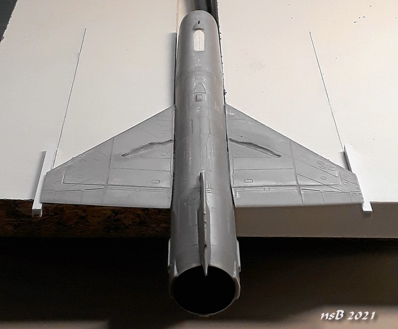

5. Die Tragflächen
Die Tragflächen bestehen aus je 2 Teilen und haben, dem Original entsprechend, schön scharfe Kanten. Da ich kein Fahrwerk bauen musste, waren die Schächte nur zu schließen. Die Klappen aus dem Bausatz passen nicht. Daher habe ich mich entschlossen, die Öffnungen zu vergießen, um den Aufwand in Grenzen zu halten. Dazu habe ich den Schacht von außen mit Dymoband überklebt (das ist relativ steif und wölbt sich nicht wie normales Klebeband). Dann habe ich die Innenseite von Schacht und Dymoband mit meinem Lieblingstrennmittel (Folientrennmittel PVA, das benutze ich schon seit Ewigkeiten mit Begeisterung für solche Zwecke) eingepinselt, mit dünnflüssigen Epoxidharz ausgegossen und von hinten mit Glasfaserflies verstärkt. Bei dem Trennmitteleinsatz ging es mir weniger um die Trenneigenschaften, sondern ich wollte eine möglichst saubere und feine Trennfuge um die Fahrwerksklappe haben und genau die sollte das Trennmittel durch den Kapillareffekt am Übergang Dymoband und seitlichem Fahrwerksschacht schaffen.
Die Tragflächen habe ich dann mit Hilfe einer speziellen Haltevorrichtung ausgerichtet (sie müssen eine Neigung von -4° haben, es gibt aber im Bausatz keine Steckführungen oder so, sondern werden mehr oder weniger stumpf an den Rumpf geklebt). Ich habe punktweise mit Sekundenkleber geheftet und dann mit dünnflüssigen Kleber von Humbrol die endgültige Verklebung hergestellt.
Für die Tragflächenspitzen bietet der Bausatz 3 Alternativen: die Raketenattrappe, verlängerte Spitzen und die kurzen Tragflächen „ohne was dran“. Ich habe mich für letztere entschieden, da ich sie für die wahrscheinlichste bei den Hochgeschwindigkeitsflügen halte.

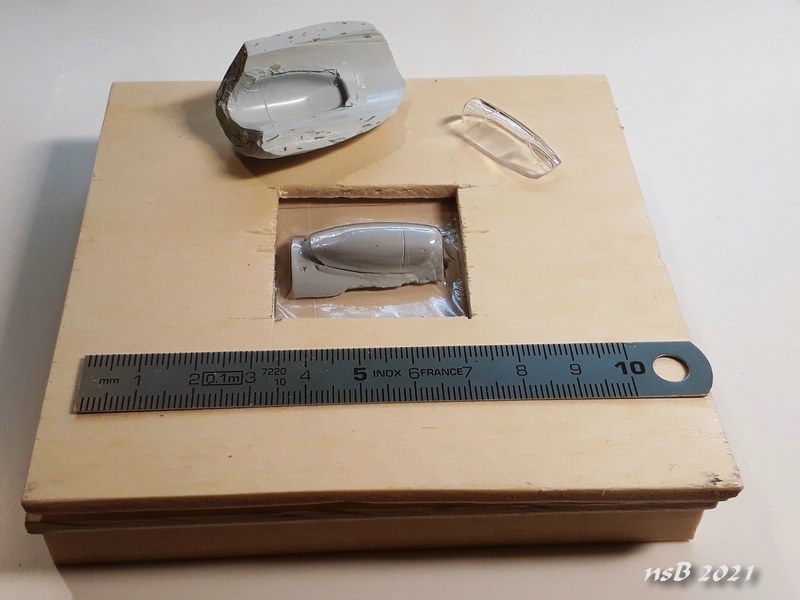

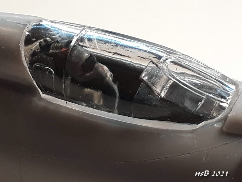

Die Bausatzhaube war zwar schlierenfrei gespritzt, aber nach meinem Dafürhalten viel zu dick und mit unangenehmem Linseneffekt versehen. Daher habe ich mir eine Haube tiefgezogen. War gar nicht so schwer: die Bausatzhaube außen mit PVA-Folientrennmittel eingepinselt, mit 2K-Reparaturknete abgeformt, nach Aushärten dieser Negativform diese innen wieder mit PVA-Trennmittel eingepinselt und mit 2K-Reparaturknete eine Positivform erstellt. Das Tiefziehen ging dann so: in ein Stück Sperrholz ein kleines Loch bohren, das Brettchen waagerecht auf einen Staubsaugerschlauch legen, so dass der Sauger durch das Loch Luft saugen kann, die Positivform dicht neben das Loch gestellt, thermoformbare transparente Folie (am besten Deckel von Quark, Joghurt oder so nehmen, die sind nämlich auch thermogeformt) über die Positivform legen, einen reichlichen Rahmen (bei mir auch Sperrholz) zum Niederhalten drüberstülpen und die Folie bei laufendem Staubsauger mit Heißluftpistole vorsichtig erwärmen. Ich war erstaunt, wie gut das ging. Wenn eine Ecke nicht so gut anliegt wie gewünscht, einfach nochmal lokal warm machen, das legt sich dann wunderbar an. Zum Schluss nur noch vorsichtig zurechtschnibbeln und mit Krystal Clear ankleben – fertig!
Bausatzhaube
Tiefgezogene Haube

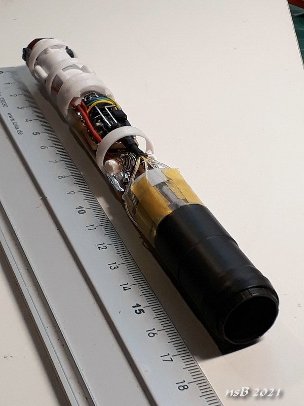

8. Das „Triebwerk“
Ach ja, seufz, von dem, was am meisten Kopfzerbrechen, Arbeit und Mühe gemacht hat, sieht man am Ende am wenigsten. Hier ist es das „Triebwerk“. Auf der „will-unbedingt-haben-Liste“ stand das hier:
(1) integrierte Spannungsquelle, also keine Leitungen nach draußen
(2) Raucherzeuger
(3) Impeller für den Rauchausstoß
(4) beleuchteter Nachbrenner
(5) beleuchtete heißer Teil des Schubrohres
(6) per Fernbedienung an- und abschaltbar, also keine sichtbaren Schalter
(7) Gehäuse bzw. Halterung, aber platzsparend!
Alles integriert in einem Zylinder von 19mm Durchmesser und 175 mm Länge, wovon 45 mm am Ende des Schubrohres vorbildgemäß leer bleiben sollten und daher nicht zur Verfügung stehen. Zudem durfte die Röhre innen nicht versperrt werden, sonst ist es mit dem Luftzug, der den Rauch nach außen führen soll, vorbei.
Ich habe eine ganze Zeit an den ganzen Problemen gegrübelt, hier sind meine Lösungen:
zu (1)
Die Wahl fiel auf einen intern geschützten LiIon 10440-Akku von Trustfire. Der hat zwar nur 300 mAh (entgegen den aufgedruckten 600 mAh), schafft aber über kurze Zeit (1..2 Minuten) über 2 A Strom für den Verdampfer zu liefern. Das eigentliche Problem war aber die Kontaktierung der Zelle. Kabel anlöten wollte ich nicht, das macht das Ausbauen zum Laden schwierig. Außerdem schädigt die Hitze beim Löten die Zelle. Federkontakte gehen nicht, denn sind sie dick genug, um den Strom zu leiten (ohne heiß zu werden), sind sie zu steif, sind sie dünn genug, werden sie heiß. Einklemmen mit Schrauben ging auch nicht, da der Platz fehlte. Letztlich habe ich als Halter ein Evergreen-Rohr mit passendem Innendurchmesser genommen und auf der einen Seite wechselseitig eingesägt, so dass sich eine Art Feder ergab. Den Boden mit einem platten Stück Evergreen verklebt, in das ich ein Kabel geklebt habe als den einen Kontakt. Die andere Seite habe ich mit einem Stück Leiterplatte, das seitlich mit 2 Steckkontakten versehen und abnehmbar ist, verschlossen. Die Stecker bilden den anderen Kontakt. Dazwischen sitzt der Akku und fühlt sich, obwohl leicht eingeklemmt, sehr wohl.
zu (2)

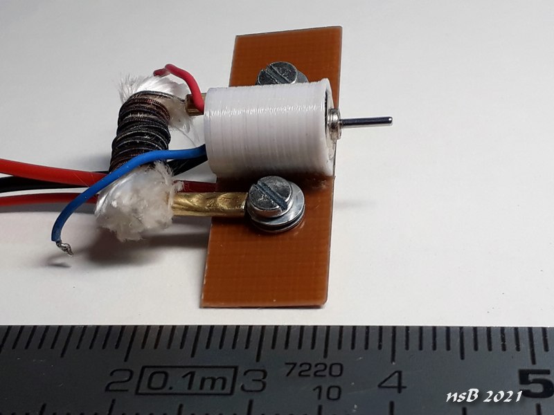

Ich war im Dampfer-Laden (also da, wo es E-Zigaretten und diesbezügliches Zubehör gibt) und habe mir Spezialdraht und Glasfaserfilamente besorgt. Habe lange experimentiert, bis ich zu folgendem, eigentlich sehr simplen, Aufbau gekommen bin: Kern aus Glasfaserfilamenten, Durchmesser ca. 5 mm, das die Dampfflüssigkeit aufnimmt. Als Flüssigkeit eignet sich Dampföl von Seuthe oder Glycerol aus der Apotheke. Flüssigkeiten für Disco-Nebler sind nicht geeignet; ich denke, der Heizdraht wird nicht heiß genug. Um das Filament 10 Windungen eng wickeln und an den Enden Ösen für M2-Schrauben anklemmen. So ist der Verdampfer leicht mit Schrauben zu befestigen bzw. auszuwechseln.
zu (3)

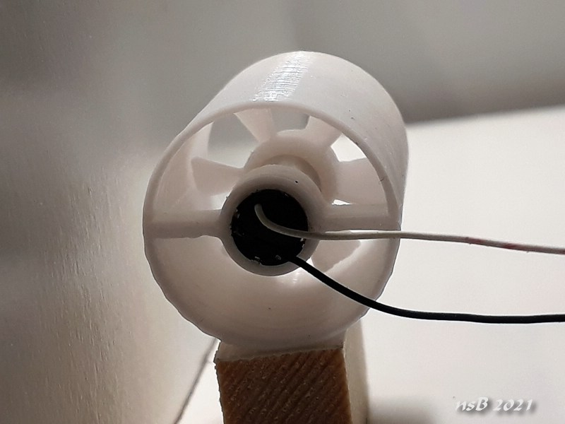

Motor ist ein bewährter Kleinst-E-Motor mit 6 mm Durchmesser und 10 mm Länge. Für den Quirl habe ich etliche Varianten 3D-gedruckt und auf einem Teststand bzgl. Effektivität geprüft. Lustig war, am Ende war eine klassische Evergreen-Konstruktion (der schwarze im Bild) am besten. Der Motor wird von der Elektronik gedimmt angesteuert.
Hinter dem Impeller sitzt eine „Verdichterstufe“, die a) den Luftstrom laminarisieren, b) den Nachbrenner halten und c) nach Turbine aussehen soll. Auch das habe ich aus Evergreen gescratcht.
zu (4)

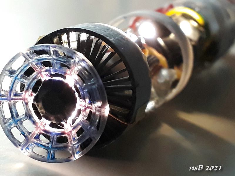

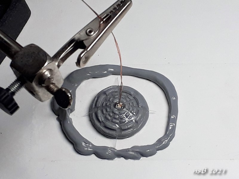

Den Nachbrenner habe ich mit Bausilikon abgeformt (Bausatzteil vorher natürlich mit PVA-Trennmitel behandelt) und mit PMMA-Lichtleiter (radial), Faserbündel aus einer Glasfasermatte (konzentrische Ringe), einer LED in der Mitte und natürlich Epoxidharz nachgebaut. Die „Einlagen“ leiten das Licht und geben zusätzlich Stabilität. Nach dem Aushärten noch etwas mit klarem Rot und Blau abgetönt. Die LED wird von der Elektronik gedimmt angesteuert.
zu (5)
Dafür kopple ich gelblich getöntes Licht aus einer extra-LED auf der Elektronikplatine über 8 Lichtwellenleitern in die Wand des Schubrohres ein. Im Schubrohr sind Erweiterungen vorgesehen, in die eigentlich graue Plastikteile gehören. Die habe ich durch transparente Teile ersetzt, die durch die Lichtwellenleiter seitlich angestrahlt werden.
zu (6)

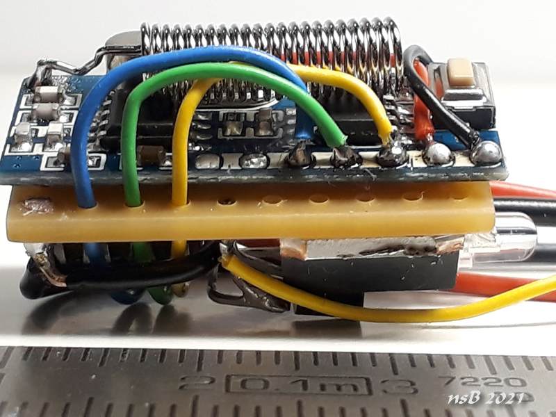

Die Elektronik besteht aus 2 Teilen. Der eine Teil ist ein fertig zu erwerbender 433 MHz-Mini-Empfänger, mit dem man bis zu 4 Kanäle schalten kann (Decoder ist schon fertig auf der Platine integriert, im oberen der letzten beiden Bilder ist er oben)). Der zweite Teil besteht aus einem von mir programmierten PIC und wenigen Perepherie-Bauelementen. Der PIC wird vom Mini-Empfänger angesteuert und liefert die Signale für den Dimmtransistor (kleiner Miniplasttyp) und den Verdampfertransistor („dicker“ MOSFET). Geschaltet wird mit Kanal 1 (Dimmer an für beide LEDs und Motor), Kanal 2 (Dimmer an für beide LEDs und Motor sowie Verdampfer an) und Kanal 3 (alles aus). Der Dimmer ist zeitgesteuert und läuft in etwa 20 s von 0 auf 100% (bei aus-Signal entsprechend umgekehrt). Darüber hinaus habe ich noch eine Sicherheitsfunktion in das PIC-Programm eingebaut: nach maximal 50 s schaltet der Verdampfer ab und lässt sich auch nicht mehr einschalten, bis der PIC vom Akku getrennt wurde. Der Vorrat an Dampföl ist nämlich sehr begrenzt und ich möchte nicht die Heizwendel bzw. den Glasfaserdocht verschmurgeln („Tank-leer-Funktion“).
zu (7)
Das Gehäuse bzw. der Halter besteht aus 3 3D-gedruckten Teilen. Ich gebe zu, das sieht nicht spektakulär aus, aber die Kunst war, diese Form zu finden…
Und so sieht nun das gesamte „Triebwerk“ aus:

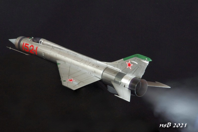

Es lässt sich problemlos in den Rumpf schieben. Und es funktioniert wunderbar, auch durch die Alufolie innen im Flugzeugrumpf hindurch. Jetzt ist auch klar, warum ich sie eingebaut habe: die LEDs sollen nicht von innen durch den Rumpf leuchten. Und das tun sie auch nicht!

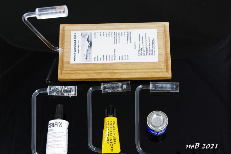

Zum Schluss blieb nur noch die Frage, wie man so ein Modell präsentiert. Einfach auf die Räder stellen geht ja nicht. Ich habe mich für einen Holzsockel mit Acrylstäben als Halterung entschieden. Der eigentliche Halter ist ein Stab mit 6 mm Durchmesser, der mit der einen Seite in den Holzsockel geklebt ist, mit der anderen in ein kurzes Stück Acrylstab, das genau in den A…, äh, Auslass des Triebwerks passt. Hier war es ein Durchmesser von 16 mm. Das Acryl lässt sich wunderbar bearbeiten, sägen, bohren, feilen, sogar das Polieren mit Nagelfeilen geht super. Probleme gibt es ja meist von Seiten, von denen man es am wenigsten erwartet. Hier war es das Kleben. Ich habe mir extra Acrylkleber (Acrifix) besorgt, das Ergebnis ist hier im Bild ganz links in der unteren Reihe zu sehen:
Der Acrylblock ist von innen gerissen, er zerfällt zwar nicht, aber sieht Sch… aus. Geht gar nicht. Dann habe ich noch den Pattex-Kleber und das klare Revell-Enamel probiert. Pattex war zu zäh, so dass man die Luftblasen nicht heraus bekommt und die Revell-Farbe trocknet nicht (es ist ein nahezu idealer Luftabschluss, so dass das Lösungsmittel nicht verdunsten kann). Am Ende habe ich wieder mein Epoxidharz angerührt.
Als Letztes habe ich noch ein kleines Schild angebracht. Damit es besser mit dem Modell harmoniert, habe ich mir eine bedruckbare selbstklebende Silberfolie besorgt. Habe ich mir ein wenig mehr von versprochen – ich meine, die Rückseite glänzt ja ganz schön… Aber gut, es sieht schon besser aus als einfaches bedruckte Papier.
So, ich hoffe, Ihr konntet einen Eindruck von dem gewinnen, was ich da "getrieben" habe. Falls Fragen sind - immer raus damit! Ansonsten noch ein kleiner Appetitmacher für die Bildergalerie:

War gar nicht so schwer: die Bausatzhaube außen mit PVA-Folientrennmittel eingepinselt, mit 2K-Reparaturknete abgeformt...
Also ich weiß nicht, aber für mich fällt das definitiv in die Kategorie "Schwer" :lol: das ist schon richtig stark!

PS: zeigst du uns vll noch ein Foto vom fertigen Modell mit Beleuchtung? :rolleyes:

Um dein LED Nachbrenner richtig zur Wirkung zu bringen wäre vielleicht ein Foto im Halbdunkeln eine gute Idee. Dann leuchtet wahrscheinlich das Licht des Nachbrenners schön die Abgasfahne an :D !

@ Tim und Knut: Ein paar Bilder sind schon in Vorbereitung! ;)

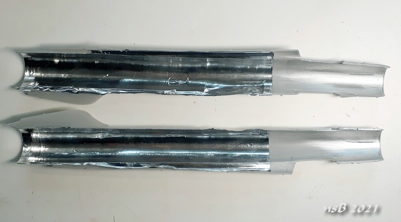

  • Der Rumpf ist innen mit Alufolie beklebt, sodass Wärmenester, so es sie geben sollte, räumlich sehr schnell verteilt werden.

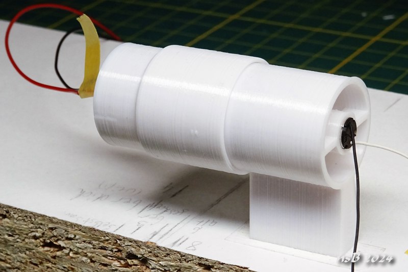

Mein zweiter Gedanke war dann, einfach hinter das zu prüfende Lüfterrad ein zweites ("Analysatorrad") zu setzen, damit einen zweiten Minimotor anzutreiben und an diesem dann die erzeugte Spannung zu messen, ihn also als Dynamo zu nutzen. Ich gehe dabei davon aus, dass die Geschwindigkeit des Luftzugs die Drehzahl des Analysatorrades bestimmt und die gemessene Spannung des Dynamos ein Maß für die Drehzahl ist. Selbstverständlich bekommt man die genaue Geschwindigeit des Luftzuges erst nach einer Kalibrierung in z.B. m/s heraus, aber mir reichte die Angabe der Dynamospannung in mV.
Mit einem 3D-Drucker kann man sich schnell einen Teststand bauen. Hier mein Modell:
Der Teil mit dem zu untersuchenden Lüfterrad
die Analysatorseite mit dem Dynamo
hier alles zusammengesteckt. Links der Analysatorteil
Blick von hinten
und das Gleiche in Aktion

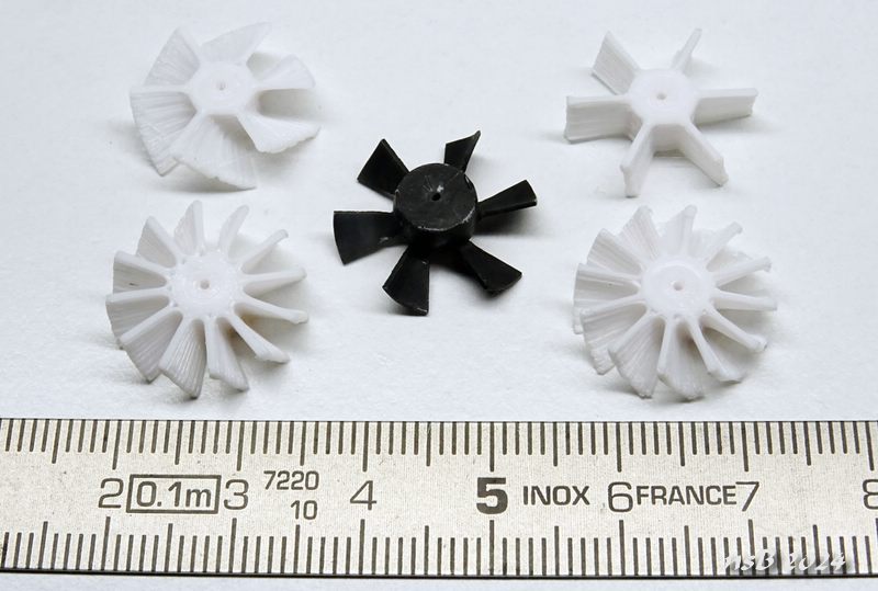

  3. Ist eine Verbesserung zu erreichen, wenn die Lüfterblätter eine ansteigende ("variable") Steigung haben, sodass die Luft "sanft" beschleunigt wird?
Dazu habe ich mir einen ganzen Schwung an möglichen Lüfterrädern gedruckt und auch den Lüfter, den ich damals tatsächlich in die E-152-1 eingebaut habe (="Selbstbau", weil er aus Plastiksheet gebaut und nicht nicht gedruckt ist) vermessen. Hier ein Ausschnitt aus den Lüftermodellen
und eine kleine Auswahl in etwas größerer Abbildung
Links oben geringe Steigung, rechts oben hohe Steigung, links unten mittlere Steigung, rechts unten variable Steigung und in der Mitte mein "Selbstbau".

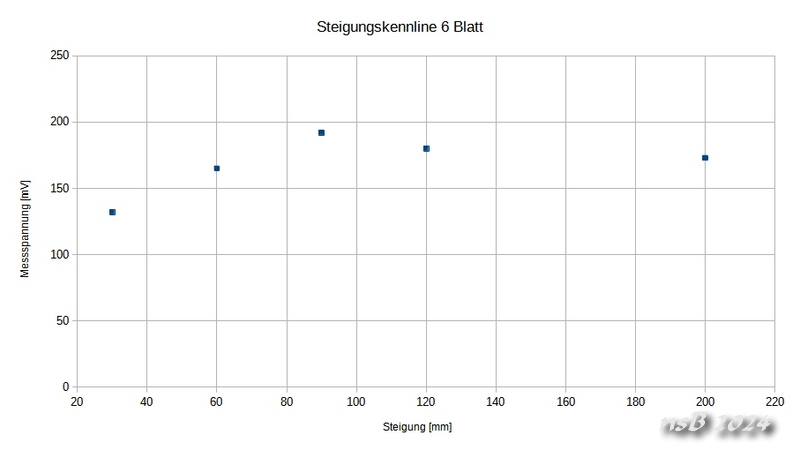

Dann habe ich die ganzen Lüfterradvarianten bei 1,5V vermessen. Zunächst die Effektivität von Lüfterrädern mit 6 Blättern und verschiedenen Steigungen:
Antwort auf Frage 2: Bezüglich der Steigung scheint es so um 90mm ein Maximum zu geben.

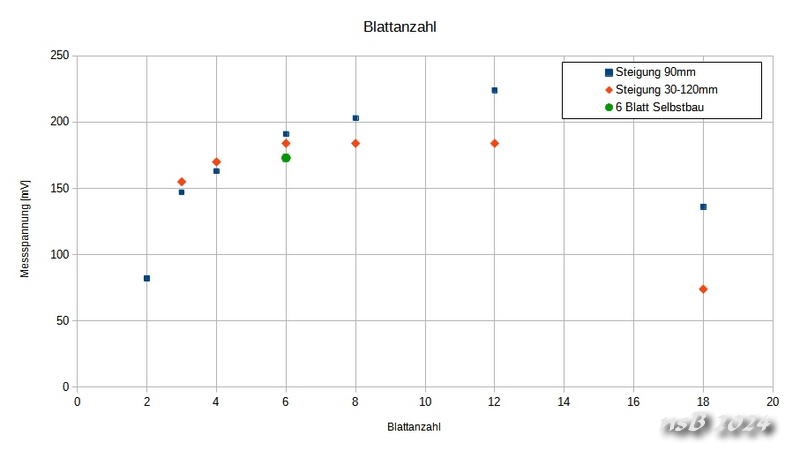

Dann habe ich Lüfterräder mit unterschiedlich vielen einzelnen Blättern durchprobiert:
Was ist hier abzulesen?
Antwort auf Frage 1: 12 Blätter liefern für meinen Messaufbau die höchste Effektivität aller hier untersuchten Varianten.
Antwort auf Frage 3: Nur bei weniger als 6 Blättern liefern Lüfterräder mit variabler Steigung geringfügig bessere Ergebnisse also solche mit fester Steigung, darüber sind sie deutlich unterlegen.
Antwort auf eine Frage, die ich gar nicht gestellt habe: Mein schöner Selbstbau (grüner Kreis im Diagramm) schlägt sich bei den 6-blättrigen Lüfterrädern gar nicht so schlecht, obwohl er doch der Leistungsschwächste ist. Gegen den gedruckten 12-blättrigen mit 90mm Steigung ist er aber deutlich unterlegen...
