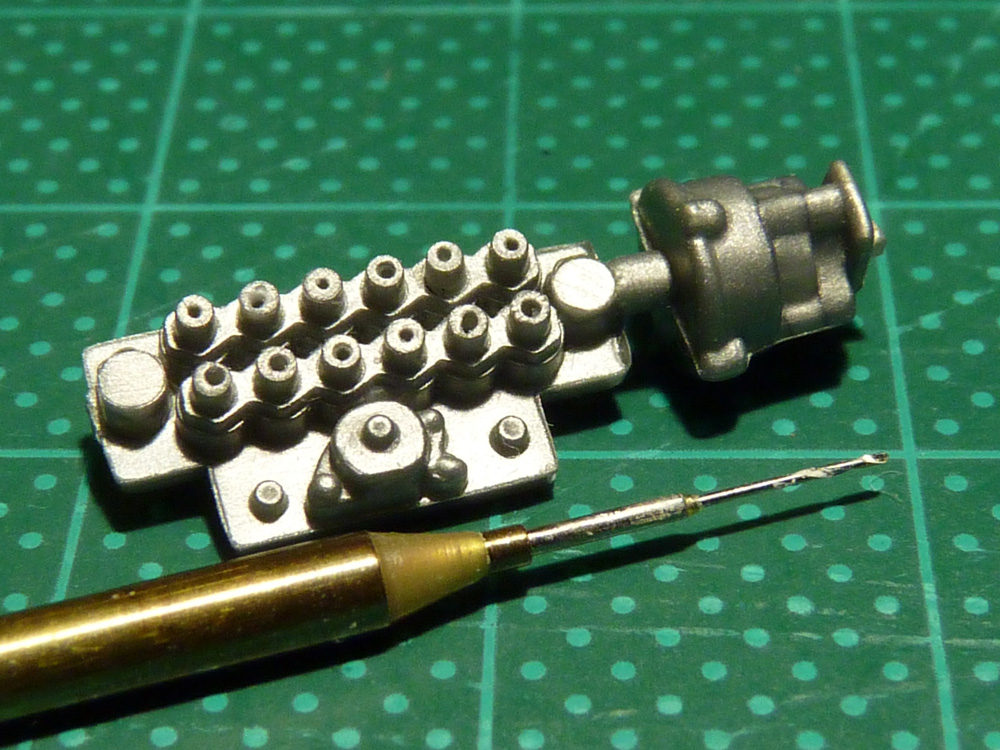

los geht’s mit den Ansaugtrichtern. Schon bei der ersten Durchsicht des Bausatzes sind mir diese unangenehm ins Auge gefallen. Die zylindrische Darstellung ist weitab des Originals. Da sie später an einer repräsentativen Stelle des Modells verbaut werden, ist der Aufwand einer Neugestaltung lohnend. Nach ein paar Experimenten erschien mir die Neuanfertigung aus 2 mm weichem Alurohr als das beste Verfahren.
Mit ein paar Bildern habe ich Euch die simple Herstellung einmal dargestellt.
So schaut die Ansaugbrücke aus, wie sie aus dem Bausatz kommt.

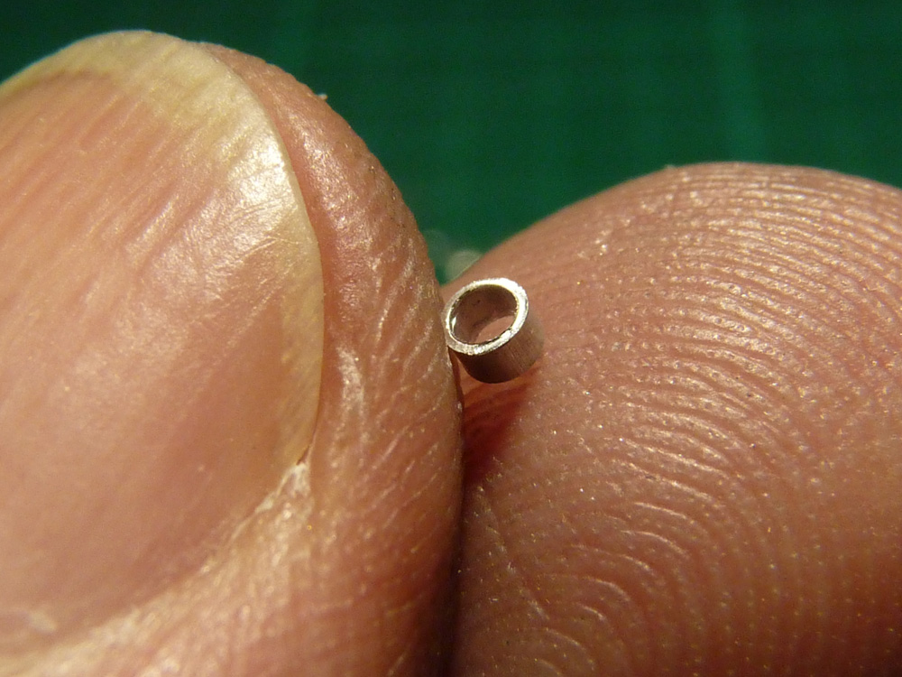

Als erstes habe ich ein paar Stücke von besagtem Alurohr in Länge von ca. 1 cm abgeschnitten. Da mir erfahrungsgemäß bei der Herstellung immer etwas verloren geht, oder einfach misslingt, sind es für die Produktion vorsichtshalber ein paar Stücke mehr.

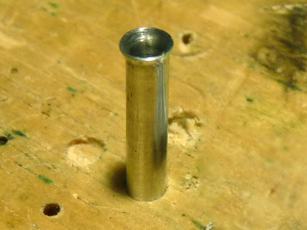

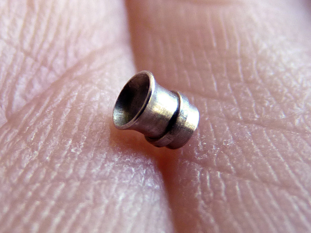

Und so ergibt sich mit einem kleinen dosierten Hammerschlag ein neuer Ansaugtrichter.
Das eigentliche Problem bestand jetzt nur darin, alle Stücke einheitlich gleich zu spreizen, weshalb ich einiges an Nacharbeit hatte.
So sieht das Resultat dann aus der Nähe aus.
Danach wurde alles in die Handbohrmaschine eingespannt und mit einer feinen Nagelfeile abgezogen.
Nun sehen sie von der Materialoberfläche wie das Original aus gedrehtem Alu aus.
Wie man auf der Großaufnahme erkennen kann, sind die Trichteröffnungen untereinander etwas abweichend. Nun hoffe ich, dass es später nicht sonderlich auffällt.
Insgesamt habe ich 17 Stück angefertigt und werde mir, wenn bei der weiteren Verarbeitung kein Ausschuss entsteht, ein paar identische Trichter aussuchen können.

Im nächsten Schritt wurden die Einlässe mit einem 2mm Bohrer aufgebohrt. Da die Brücke sehr flach ist, war die Bohrtiefe auf ca. 1,5mm begrenzt. Gebohrt habe ich vorsichtig nach Augenmaß.
Die Trichter wurden nun, unter Zuhilfenahme einer 2,6mm Kunststoffplatte, auf gleicher Länge gekürzt. Hierzu habe ich ein 2mm Loch in die Platte gebohrt und von der Rückseite die Trichter eingeschoben.

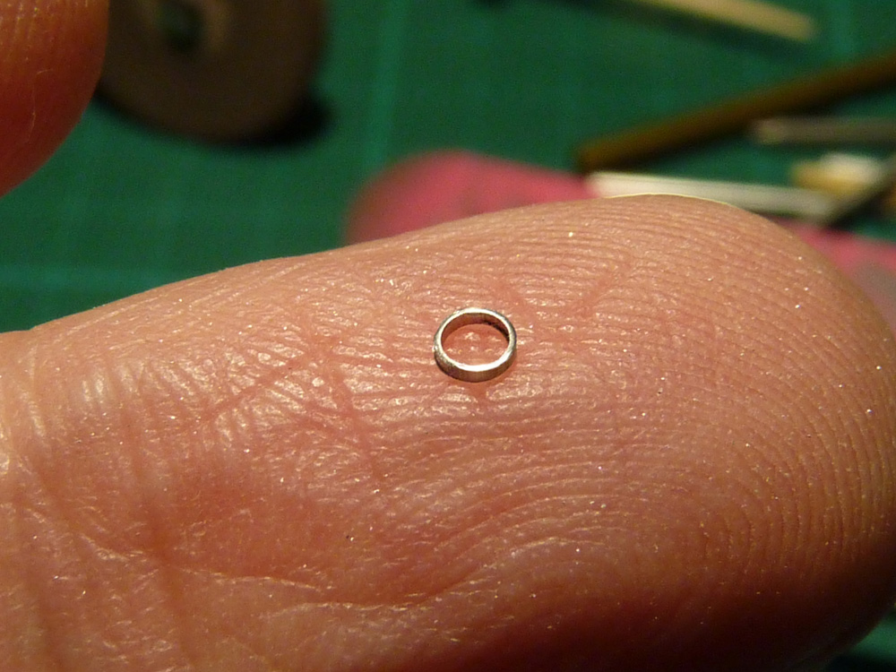

Danach kam die „Verzahnung“an die Reihe. Dazu wurden mehrere Stücke von dem 2mm Alurohr mit dem Skalpell abgeschnitten.
Eine richtige Verzahnung konnte ich nicht nachbilden, lediglich mit diesem zusätzlichem Ring andeuten.
Eine 2mm Messingstange habe ich zu einem Konus angeschliffen. Auf den Konus habe ich dann die Aluringe geschoben und bis auf 2mm Innendurchmesser aufgedehnt. Das Bild zeigt auf der linken Seite einen bereits gedehnten Ring und auf der rechten Seite die ursprüngliche Größe. Da das Alu ziemlich weich war, reichte ein wenig Spucke als Schmiermittel.
Die Ringe wurden nun von einer Seite plan abgeschliffen und poliert. Die seltsame Hilfskonstruktion auf dem Bild bestand aus einem Kugellager, um mit der Hand zu führen, und einem Holzstab, auf dem die Ringe geklemmt wurden. Was Besseres ist mir dazu nicht eingefallen.

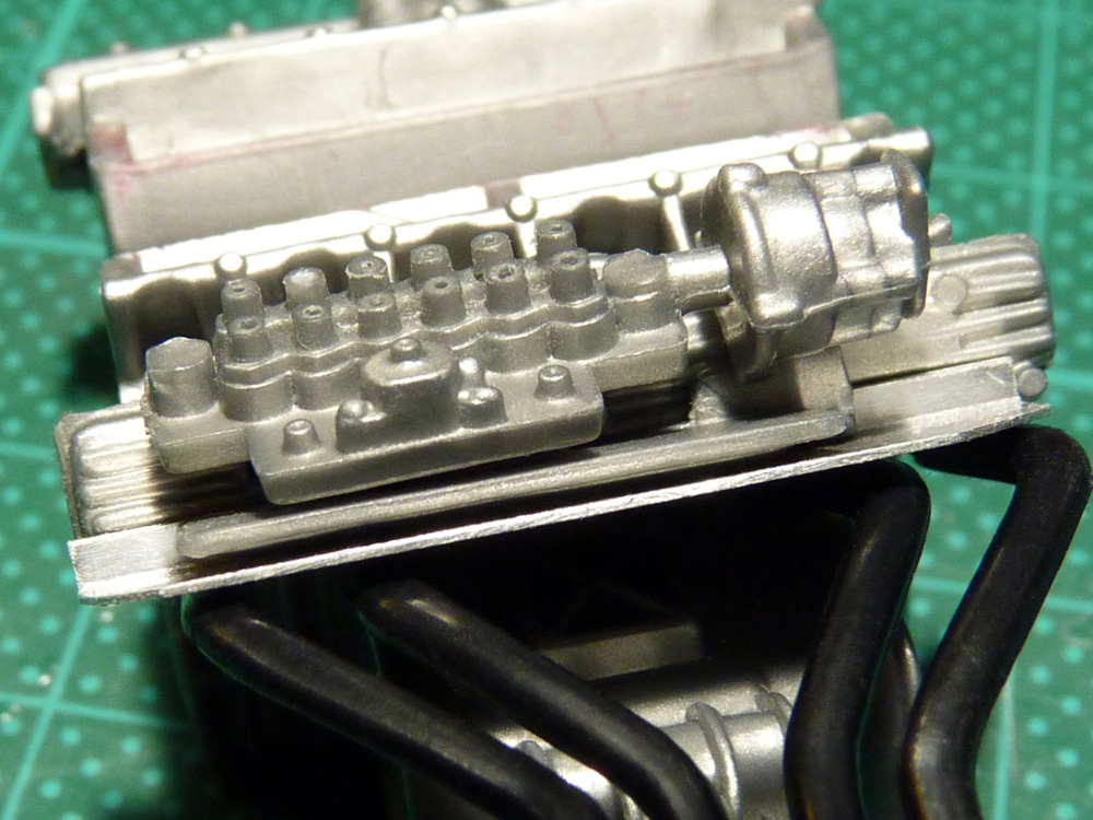

Hier die gekürzten Ansaugtrichter und der aufgeschobene Befestigungsring, der bei mir jetzt als Anschlag dient. Sicherheitshalber wurden die Ringe mit ein wenig Sekundenkleber fixiert.
Und so sieht das Endresultat aus. Die Trichter stehen zwar noch etwas kreuz und quer, sind aber von der Höhe her alle exakt gleich. Alles andere kann man bei dem Festkleben noch ausrichten.

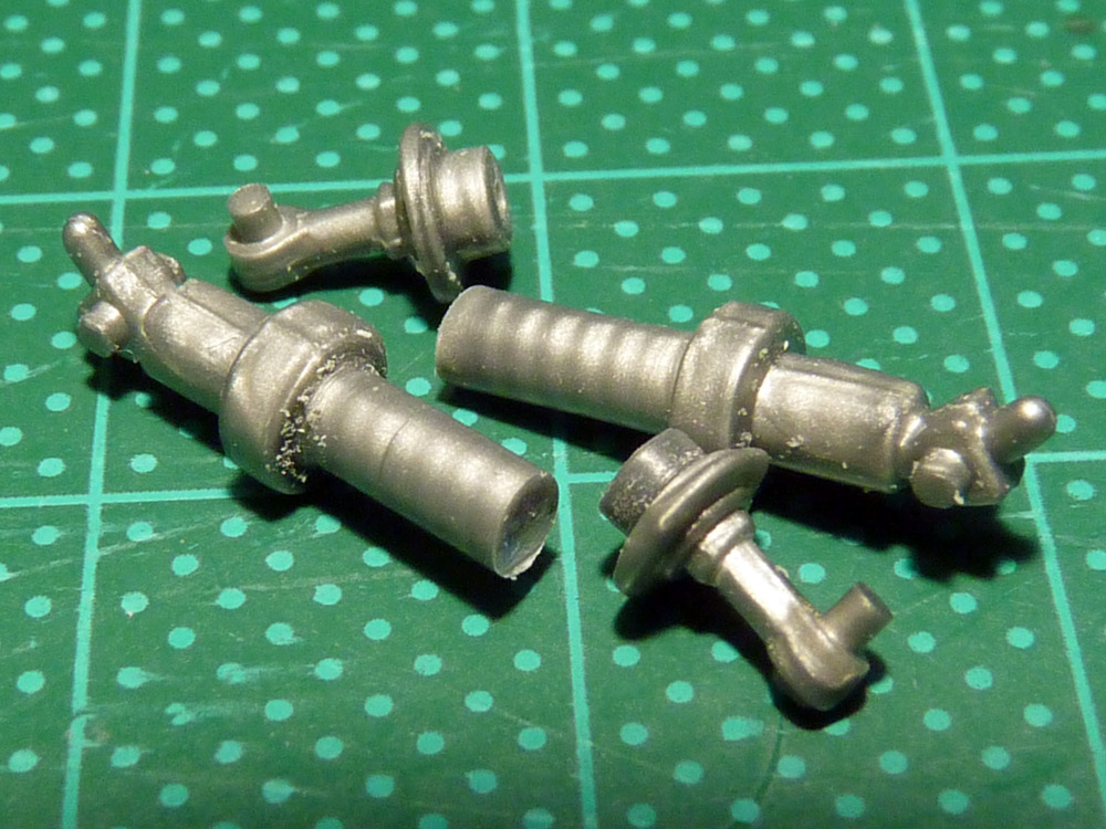

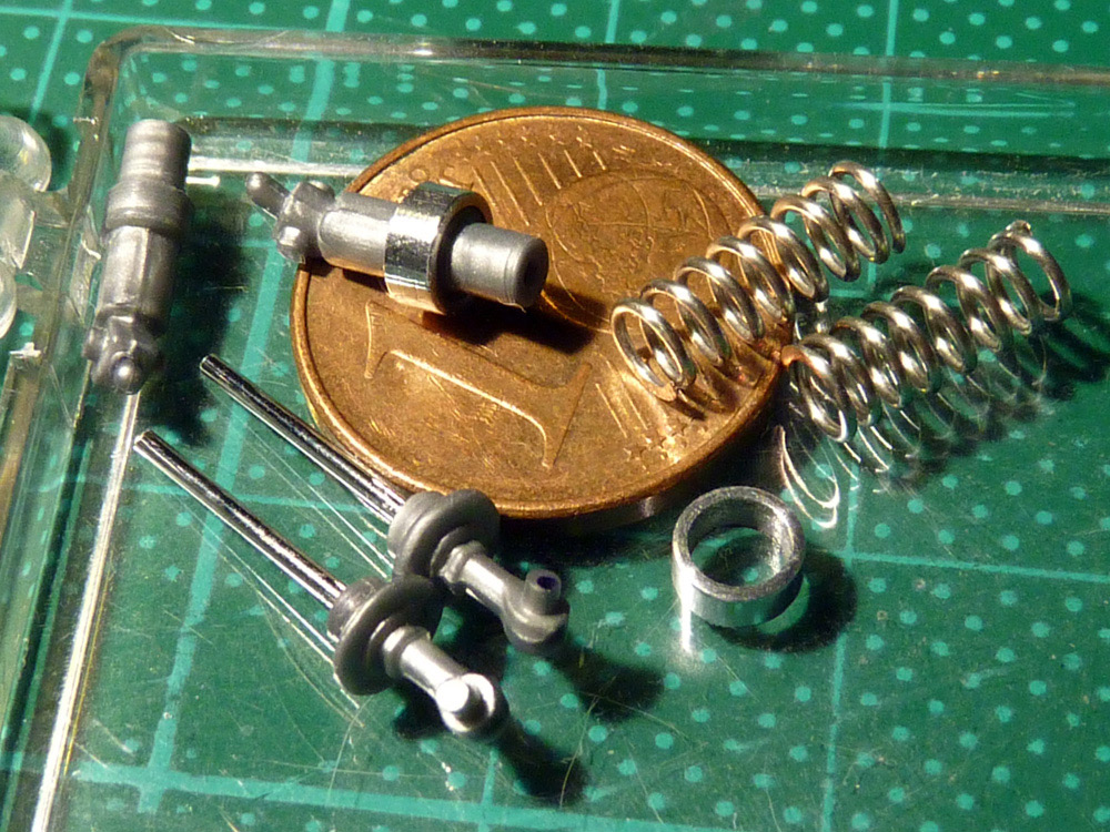

Weiter geht es mit den Federbeinen.
Was mir als erstes aufgefallen ist, dass die Bausatzdämpfer viel zu viel Federwindungen haben. Demnach dürfte das Auto nur einen sehr geringen Federweg haben, was an sich schon mal eine total unrealistisch Ausführung ist.
Hier also mein Umbauversuch die Federbeine etwas Realistischer zu gestalten.
Die Federbeine wie sie aus der Kiste kommen.
Da Bausatzbeine beim späteren Einbau maßgeblich für die Achshöhe verantwortlich sind, habe ich sie erstmal akribisch vermessen.
Erst danach habe ich angefangen zu Trennen.

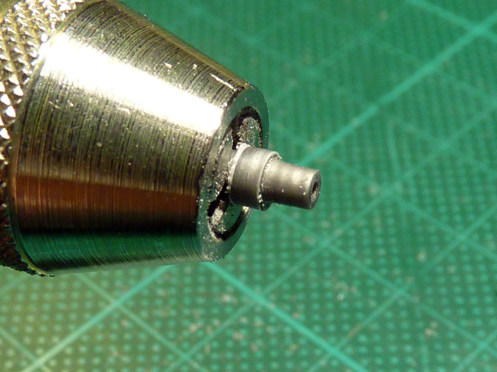

Der untere Teil ließ sich gerade noch zentrisch in das Bohrfutter spannen.
Unter Zuhilfenahme einer Feile habe ich dann die Federwindungen bis auf den Durchmesser des Dämpfers abgetragen.
Mit dem oberen Federteller bin ich in gleicher Weise verfahren. Danach wurde noch eine Bohrung für die Kolbenstange angebracht.
Die Kolbenstangen sind aus 0,8er Edelstahl. Aufpoliert habe ich sie mit einer Nagelfeile und Polierpaste.
Mit Zweikomponentenkleber in den oberen Federteller verklebt.
Dann wurde die Stange in den Zylinder gesteckt und entsprechend meiner Vermessung bis auf das ermittelte Maß gekürzt. Da die Länge der Kolbenstangen nicht gleich ist, wurde die rechte- und die linke Kombination gekennzeichnet.
Die Feder ist aus 0,6mm versilbertem Kupferdraht, welcher von mir um eine Stahlstange gewickelt wurde. Die Stahlstange war dann die Vorgabe für den Durchmesser der Feder.
Im Anschluss wurden die Wicklungen auseinander gezogen. Die Anzahl der Wicklungen entsprechen jetzt annähernd dem Original. Setzt man die Teile zusammen, ergibt sich eine leichte Spannung welche die Feder fixiert.

Kleines Dämpfer – Update,
zur Anpassung der Rennstreckenverhältnisse haben die Federbeine eine Einstellmutter zur Nivellierung der Federwege. Diese Muter ist aus poliertem Alu. Aus meinem Fundus habe ich ein Stück Alurohr, mit dem ich diese Mutter nachbilden möchte.
Das 4mm Aluroh. Zwei Stücke davon auf der Stirnseite plangeschliffen und poliert.
Mit etwas Übermaß zwei Ringe abgeschnitten. Orientiert habe ich mich hierzu an die Bausatzdämpfer.
Die Länge habe ich wieder mit einer Plastikplatte festgelegt. Der Überschuss wurde einfach mit einer Feile abgetragen.
Der Durchmesser am Dämpfer wurde dann auf das Innenmaß der Aluringe verringert.
Hier der endgültige fünfteilige Dämpfer.
