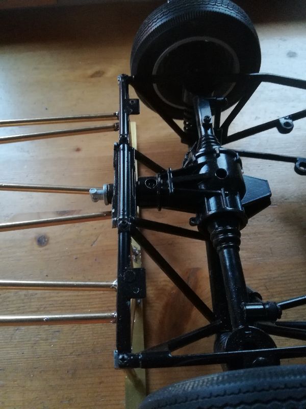

Den Rohrrahmen des 300er musste ich schon mal zerschneiden da der Rahmen zu kurz war.
Ich habe erstmal Messingstäbe als Verlängerung angesetzt.
Die Transportvorrichtung habe ich aus Alu vorgefertigt. Zur Zeit ist nichts befestigt aber das Alu und das Messing werde ich löten.

Ich stehe jetzt vor der großen Frage baue ich den Rahmen komplett neu oder mache weiter wie bisher.
Mein Gedanke war ich baue das Modell einfach auf und fertig. Da ich mich aber immer mehr mit euren Bauberichten beschäftige und sehe was Ihr für Arbeit und Sorgfalt da reinlegt frage ich mich soll er Scales werden.
nun der Rahmen den ich verwende ist der Gitterrohrrahmen vom 300 sl. wie ich aber erfahren habe hat der Transporter den Rahmen des Ponton also einen Y Rahmen.
Mach ich nun Scales muss ich den Rahmen komplett selbst bauen da er auf einem Spiegel stehen wird sieht man den Rahmen also.
Zum Vergleich die Rahmen.
Ich muss zugeben der original Rahmen hat was und den hat nicht jeder in dem Maßstab
Aber ich muss sagen nachdem ich die Bilder beim Hochladen nochmal verglichen habe der original Rahmen gefällt mir besser.
