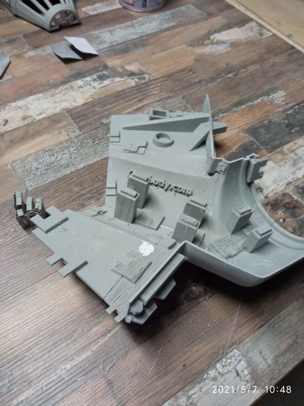

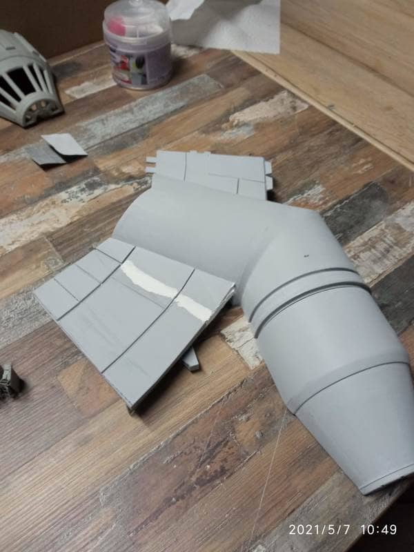

Nach dem Druck der ersten Teile ging es dann ans zusammenfügen.
Spachteln, schleifen, spachteln, schleifen.Das wird wohl die Hauptbeschäftigung in der ersten Zeit.

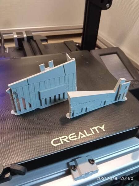

Das erste Viertel vom unteren Rumpf ist was den Druck angeht ist fast fertig.
Druckzeit bis jetzt knappe 100 Stunden.
Bei vielen Teilen ist eine Menge Supportstruktur nötig.
Echte Materialverschwendung, aber PLA ist ja aus Maisstärke und von daher nicht die größte Umweltsünde.
Es gibt schon eine Menge zu Spachteln, aber mit dem Ergebnis bin ich soweit erst mal zufrieden.
Schleifen und noch ein oder zwei mal füllern, dann sollte es zu meiner Zufriedenheit aussehen.
Die Rückseite noch mit dem Lötkolben "verschweißt", damit es auch sicher hält.
Die inneren Maschinenteile werde ich wohl abtrennen und mit dem Resin-Drucker machen.
Das gefällt mit so nicht. Allein die Supportstruktur da rauszufummeln war ein Abenteuer.

Nach dem langen Wochenende ist dann doch einiges zustande gekommen.
Der Drucker druckt 24/7 ohne daß er rumzickt. Ich bin begeistert.
Falls sich mal jemand überlegt sich einen 3D-Drucker anzuschaffen kann ich
den CR-6SE von Creality echt empfehlen. (ohne Werbung machen zu wollen)
Ich hab mich bis jetzt immer zurückgehalten mehr als ein Teil zu drucken,
aber mittlerweile hab ich Vertrauen was die Zuverlässigkeit angeht.
Dieser Druck hat 16 Std. gedauert.
Er druckt und druckt und druckt.......... :ok:
Was die Details angeht bin ich auch mittlerweile zufrieden.
Seitdem ich die Teile flach drucke hab ich auch nicht mehr das Problem die Stützstruktur da raus zu bekommen.
Momentan drucke ich die Teile in 0,2 mm Schichthöhe was für die Unterseite ausreichend für mich ist.
Alles andere dauert mir zu lange. Für das Intrieur werde ich aber wohl doch auf 0,1mm runter gehen.
Die Teile die ich in Resin Drucke sogar auf 0,03mm. Der Resindrucker ist ohnehin schneller (8 sek. pro Schicht)
