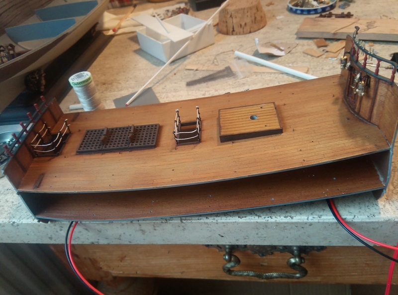

Weiter ging es mit der ollen Schuppentür zur Kapitänskajüte. Eigentlich wollte ich ja gar nicht sooo viel umbauen, weil, wie oben schon erwähnt: Versuchsobjekt! Aber diese grob gezimmerte, schmucklose Kuhstalltüre konnte und wollte ich so nicht verbauen. Also kramte ich in meiner Restekiste, zerlegte zwei weitere Türen in, so nicht direkt von den Konstrukteuren geplante Kleinteile, und tischlerte mit viel Enthusiasmus (welcher Können durchaus ersetzen kann), eine mir etwas genehmere Türe. Zweiflüglig mit schönen Messingklinken und Butzenscheiben. Und weil ich Bling- Bling nun einmal mag, kamen gleich noch zwei vergoldete Holzköpfe an die Zarge.
So viel dazu. Die Holzschobertüre fand ihren Platz im Galionsbereich. Da muss ein Seemann ja ebenso Zutritt haben. Nebenher baute ich im Homeoffice an den Kanonen weiter, was bei diversen Videokonferenzen für etwas Erheiterung sorgen konnte.
Da das Gangspill eine etwas zu innige Beziehung mit dem Großmast pflegte, wurde es kurzerhand über Bord geworfen. Um die Narben, welche das Spill hinterließ zu kaschieren, konnte ich leider nicht auf die beeindruckende Arbeit von Drake zurückgreifen und einen Abguss des Decks fertigen. Dazu reichen weder meine Fertigkeiten, noch mein Material aus. Daher die etwas unbeholfenere Lösung mit dem Podest... Ich hoffe ich finde Gnade in den Augen der Leser... :D

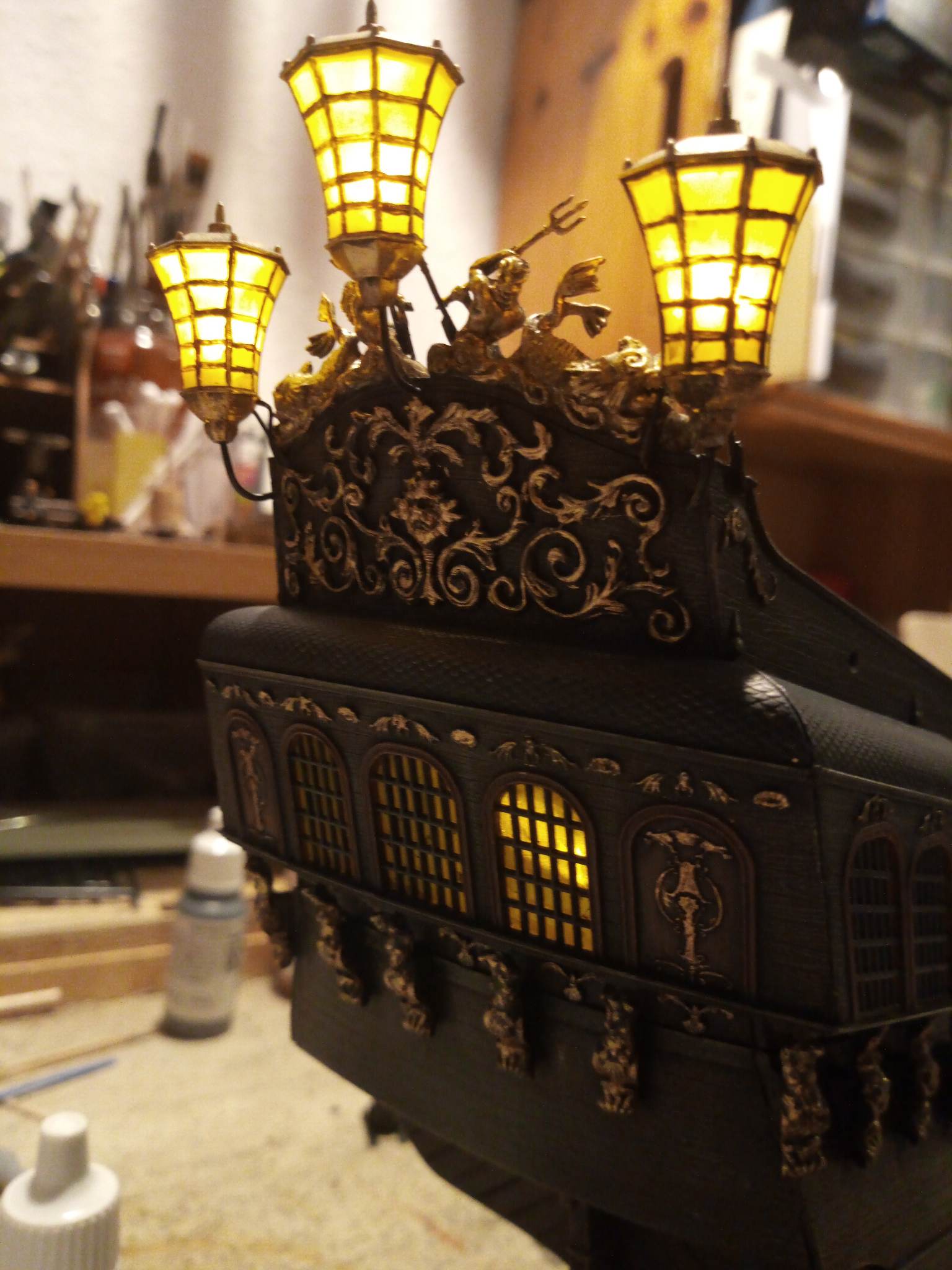

Die Laternen friemelte ich aus 3mm- LEDs zusammen, etwas Messinggitter aus einem vergessenen Ätzteilsatz und befasste mich nun mit der Anschaffung eines adäquaten Lötgerätes, damit ich die ganze geplante Beleuchtung auch elektrifizieren kann. Alles andere wäre ja auch etwas Sinnfrei. So weit, so gut. Und hier die Bilder, welche ich hoffentlich korrekt komprimiert und hochgeladen bekomme:

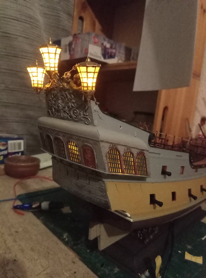

Die Beleuchtung war die größte Herausforderung, weil ich einfach zu wenig Übung (oder Talent :baeh: ) habe, entsprechend feine Lötstellen zu produzieren... Aber alles funktioniert, und das zählt für mich erst einmal.
Aber der Reihe nach: Nachdem das Deck ja weitestgehend fertig war, (bis auf ein paar Details wie Kompaßhäuschen und Spill) kümmerte ich mich weiter um den Kabelverhau für die LED. Da ich KEINE Ahnung von Elektrik habe, und ich auch auf nummer sicher gehen wollte, habe ich kurzerhand jede LED einzeln mit der Steckerbuchse eines bekannten Modellbahnherstellers, sowie jede LED einzeln mit dem passenden Widerstand angeschlossen. Den ganzen Salat verbannte ich in die Bilge, und nun zeugt nur noch der Netzstecker mit Druckschalter von dem Innenleben. Das ganze war eine Sauarbeit, und vielleicht bekomme ich ja mal Gelegenheit, jemandem über die Schulter zu schauen, der sich damit auskennt... :D Die Hecklaternen konnte ich erst anschließen, als der Rumpf verklebt wurde. Das ging grundsätzlich ganz gut, ich war sehr positiv überrascht von der Passgenauigkeit der einzelnen Teile (Kannte ich so von Revell kaum...
Nachdem ich die ersten Teile Des Rumpfes und der Laternen versaut hatte, musste ich mir neue Spritzlinge bestellen :pfeif: Also alles von vorne, und dann konnte ich mich nochmals um die Laternen kümmern. Mein Plan sah vor, die anschlussdrähte der LEDs in den Laternenfüßen zu versenken. So war der PLan. Aber der ging nicht auf. Also Laternenfüße versaut. Neu gemacht. Jetzt bilden die Drähte der LEDs die Laternenhalterung. Hätte man schöner lösen können, aber jetzt ist es so und ich bin froh, dass der Kram funktioniert. Mit etwas Lack und Zierrat fällt das vielleicht gar nicht mehr so auf... :pfeif: ABER: Es geht mir hier ja darum, etwas Erfahrung zu sammeln und verschiedene Techniken auszuprobieren. Nachdem der Einbau der Hecklaternen abgeschlossen war, kümmerte ich mich noch um die Aufarbeitung des Hecks, Ergänzung der Barkhölzer, und schlussendlich auch um die Reling. Hierfür gabs aus 0,6mm Draht Relingstützen. Zur Öse gebogen, leicht flachgedrückt, in schwarz seidenmatt lackiert und mit Gütermanns Allesnäher versehen. Wahrscheinlich tausche ich das Garn noch durch Takelgarn, die Lieferung kam gestern. Ich bin begeistert, und werde nie mehr anderes Takelgarn bestellen :ok: Da meine Geduld mit der Löterei arg strapaziert wurde, habe ich bisher noch keine Belegnägel gefertigt. Nein, werde ich wahrscheinlich auch nicht. Ich habe welche bestellt und warte nun ab, ob sich das lohnt. Ansonsten werde ich wohl eine Methode ausprobieren, welche in einem anderen Baubericht erwähnt worden ist. Der nächste Schritt werden wohl die Rüsten, letzte Rumpfdetails und letztlich die vollständige Bemalung des Rumpfes sein, bevor es an die Stückpforten und Püttings geht.

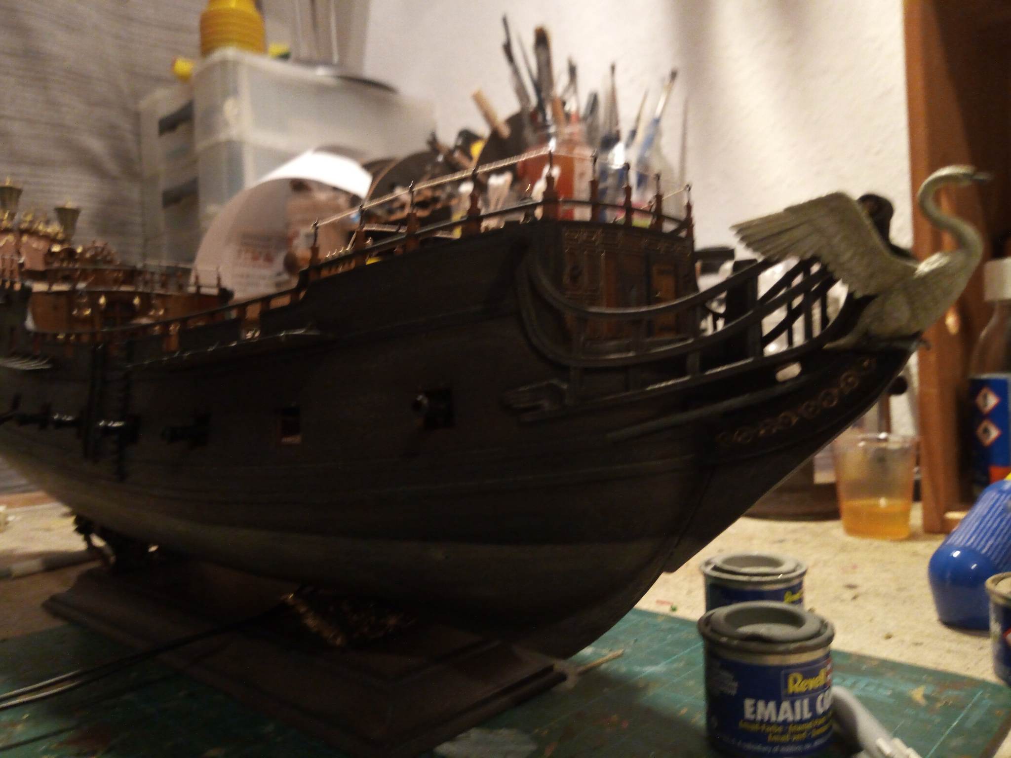

Jetzt, wo die langen Abende wieder beginnen, kann es endlich an der Pearl weitergehen. Nach einigen farblichen Fehlschlägen und Fehlern, vollständiger Entlackung des Rumpfes und erneuter Farbenpanscherei, habe ich endlich den fast richtigen Farbton getroffen. Schön düster, alt und angegammelt. Besser bekomme ich es jetzt nicht mehr hin :nixweis: Warum die Enamelfarben nicht haften und beim draken ständig abgegangen sind verstehe ich bis heute nicht. Die Trocknungszeit war ein halbes Jahr, das Wasch/Draken erfolgte mit Acrylfarben, der Rumpf wurde gründlich entfettet... Wie dem auch sei, jetzt sind die letzten Details fertig und es kann losgehen mit der Detaillierung an Deck.
Tipps zur Bemalung (Farbgebung insbesondere der Masten) nehme ich immer gerne entgegen! Ebenso Kritik und Verbesserungsvorschläge! ^^

Und jetzt kommt kein Trostpflaster, sondern ein ehrliches Statement: Ich finde die Lampen auf dem Heckaufbau (wie nennt man das?) und die Innenbeleuchtung wirklich richtig toll! Das gefällt mir!!
Also wirklich ganz toll! :respekt:
