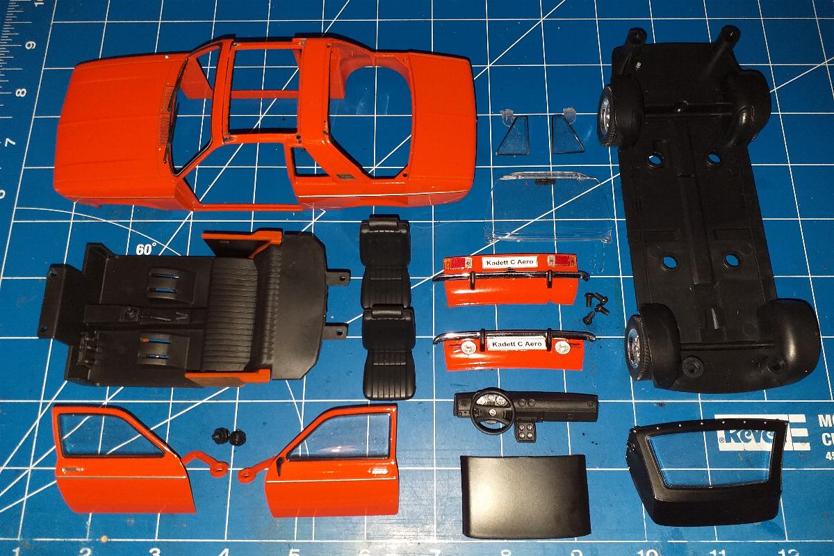

Wie gewohnt erfolgt zunächst die Zerlegung. Dazu legen wir das Modell „aufs Dach“. Damit es keine Kratzer gibt immer eine weiche Unterlage aus Stoff benutzen!

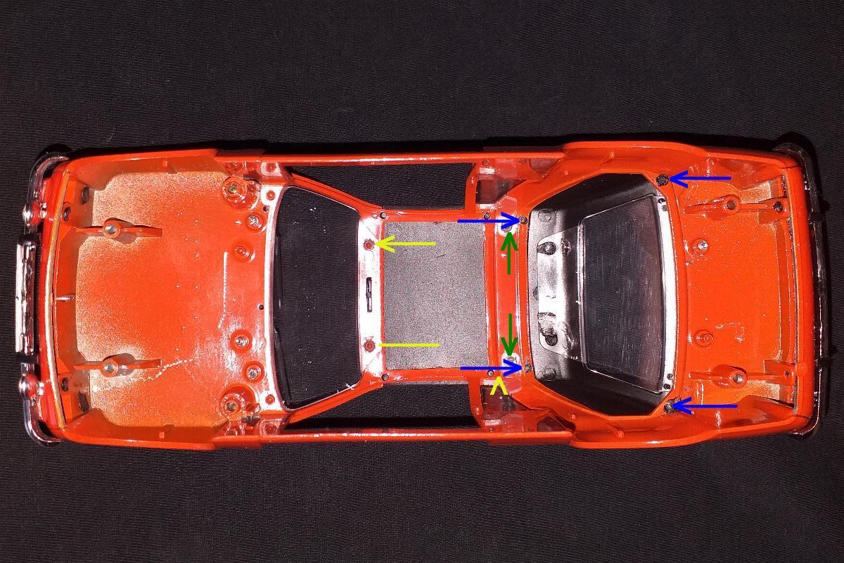

Die schlicht gehaltene Bodenplatte ist wie gewohnt mit 4 Innendreikantschrauben (gelbe Pfeile) mit der Metallkarosserie verbunden. Dier Schrauben müssen entfernt werden und schon haben wir die Innenraumwanne sichtbar vor uns.

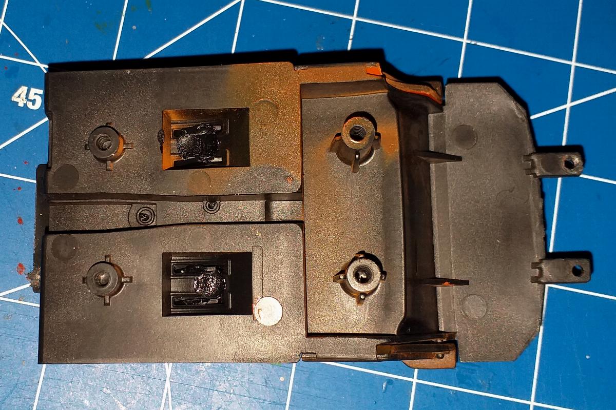

Die Innenraumwanne ist an 4 Punkten an der Karosserie fixiert. An den Punkten mit den blauen Pfeilen ist die Wanne nur eingehakt. An den anderen beiden Punkten (gelbe Pfeile) hat man genietet. Diese Nieten müssen aufgefräst oder aufgebohrt werden.
Nun entfernen wir die Innendreikantschrauben mit denen die Türen befestigt sind (gelbe Pfeile). Nachdem die Türen rausgenommen wurden müssen wir die beiden Nieten (blaue Pfeile), welche das Armaturenbrett befestigen, ausfräsen. Jetzt können wir das Armaturenbrett entnehmen.

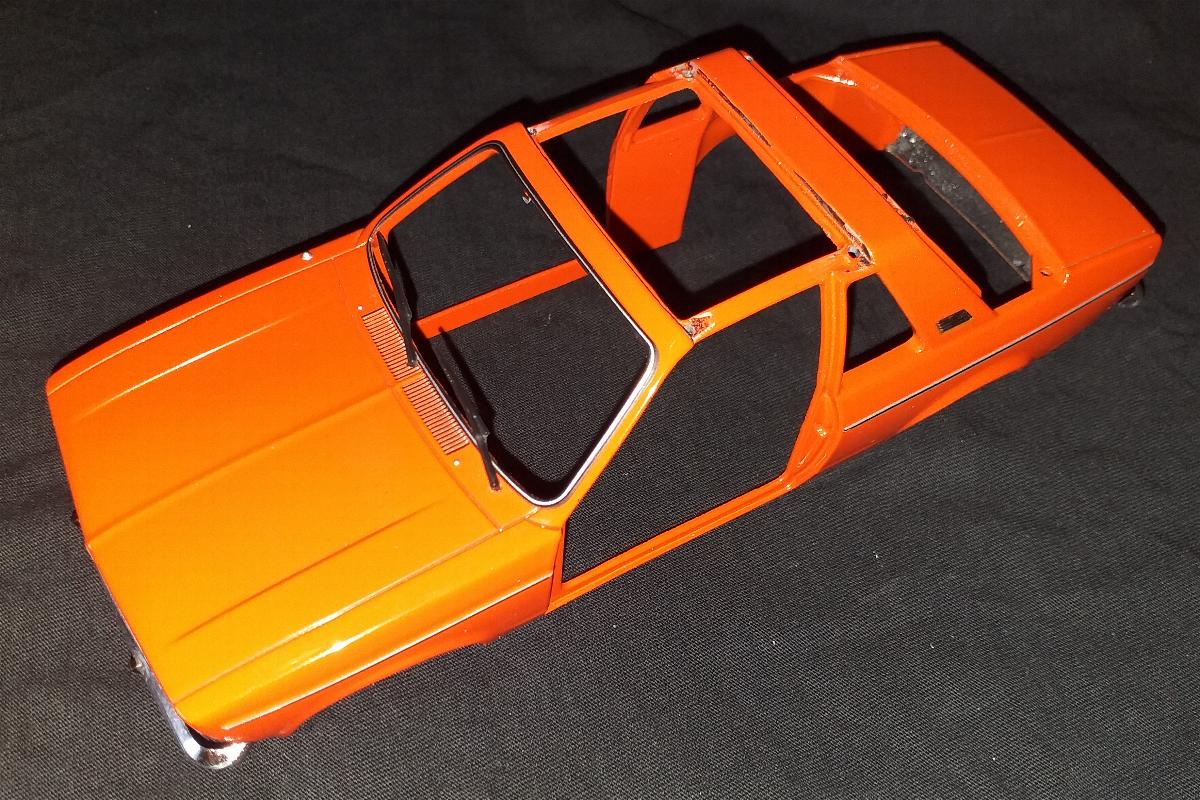

Im nächsten Schritt kümmern wir uns um die Frontscheibe. Hier müssen wir ebenfalls zwei Nieten aufbohren (gelbe Pfeile). Wenn das geschehen ist kann man die Frontscheibe entnehmen und gleich mit den kleinen hinteren Seitenscheiben weiter machen. Diese sind ebenfalls wieder mit jeweils einem Niet befestigt (grüne Pfeile). Zuletzt müssen wir die 4 heiß verschweißten Punkte abschneiden, mit denen das hintere Dachteil inkl. Heckscheibe an der Karosserie befestigt ist (blaue Pfeile). Danach können wir das Bauteil auch abnehmen.
Das Gleiche machen wir noch mit dem Targadach, welches ebenfalls an 4 Punkten heiß verschweißt wurde. Die Punkte (blaue Pfeile) schneiden wir ab und dann nehmen wir das Dach ab. Ebenso ergeht es der Frontschürze. An zwei Punkten ist diese ebenfalls heiß verschweißt. Die Punkte (gelbe Pfeile) schneiden wir ab. Mit der Heckschürze passiert das Gleiche. Klebestellen (grüne Pfeile) abschneiden und Bauteil rausnehmen.
Soweit haben wir den Aero nun zerlegt, die Scheibenwischer können dranbleiben.
Zum Abschluss noch eine Übersicht des zerlegten Modells:

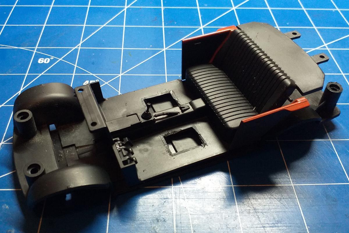

Erst einmal befassen wir uns mit dem weiteren Zerlegen. Die Innenraumwanne wurde ja bereits der Vordersitze beraubt. Dazu noch ein Bild von der Unterseite, damit mal sehen kann wie die Sitze befestigt waren:
Die jeweils vorhandenen Stege unter den Sitzen werden einfach von unten verschmolzen. Bei diesem Modell konnte man diese Verbindung mit ein bisschen Gewalt lösen, wobei man meist ein wenig auffräsen muss.
Die nun entfernten Sitze werden in die Teilekiste wandern und ersetzt werden. Dazu müssen aber die Sitzkonsolen entfernt werden. Das geht am Besten mit einer kleinen Trennscheibe per Dremel. Danach kann auch der Boden wieder beflockt werden.

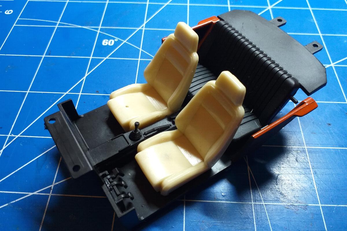

Hier mal ein kleiner Vorgeschmack was da rein soll:
Es handelt sich um die Recaro-Sportsitze aus dem bereits in der Ausgabe 4 erhaltenen Manta 400. Von den Sitzen habe ich eine Silikonform erstellt und dann in Resin abgegossen. Sie sollen ebenfalls das „400er-Design“ wie im Manta bekommen.

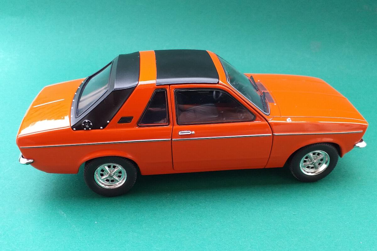

nach einigem Hin und Her habe ich den AERO endlich fertigbekommen. Immer wieder kam mir anderes dazwischen und oftmals fehlte auch einfach die Lust um weiter zu machen. Deshalb habe ich auch keine zeigenswerten Bilder während der ganzen Änderungen vorzuweisen. Aber von dem fertigen AERO habe ich die dann natürlich gemacht und will sie euch hier zeigen.
Folgende Änderungen wurden vorgenommen:
Innen:
  • Originalsitze wurden entfernt und ausgetauscht gegen Opel-Sportsitze
    Boden wurde schwarz beflockt
    Innenhimmel geschwärzt
    Scheibenrahmen innen vorn und an den Seitenscheiben geschwärzt
    Scharnierbügel an den Türen geschwärzt
    Zeitschriften auf dem Rücksitz platziert
Außen:

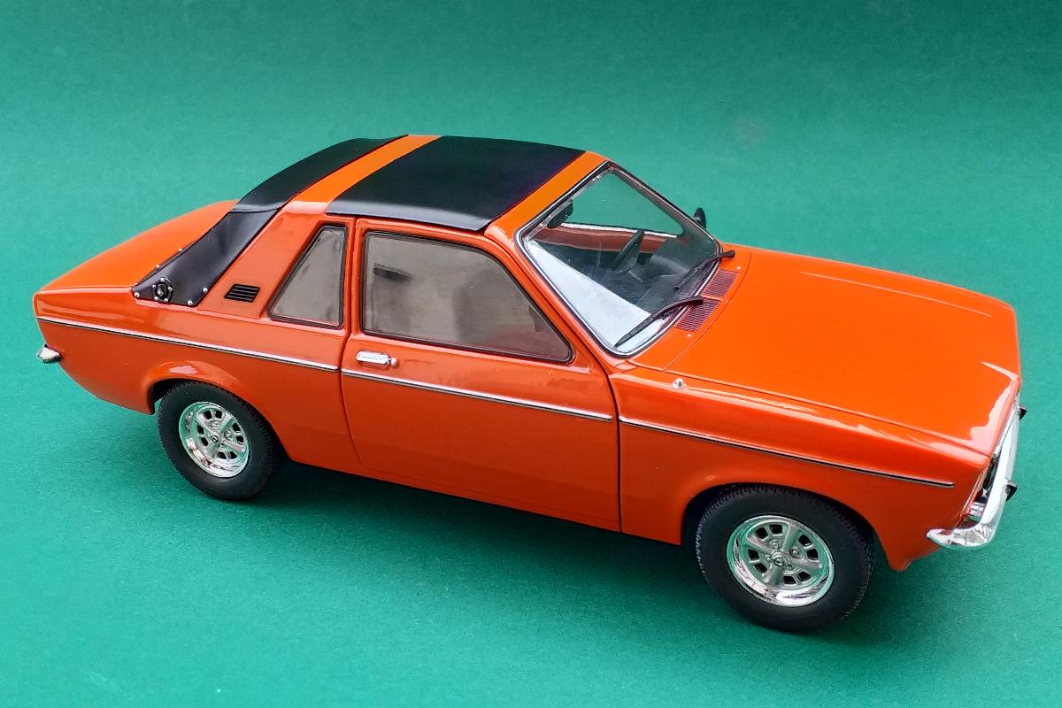

  • Targadach abnehmbar gemacht
    Hinteres Dach entfernt und gegen Persenning ausgetauscht
    Kühlergrill schwarz lackiert
    Nebelscheinwerfer entfernt
    Originalräder gegen 13“ Fuchsfelgen mit Niederquerschnittreifen getauscht
    Tieferlegung
    Heckleuchten bearbeitet
    Heckblende auflackiert und Chromleiste aufgeklebt
    Auspuffendtopf ausgetauscht
    Nummernschilder angefertigt und angebracht
Hier jetzt endlich die Bilder:

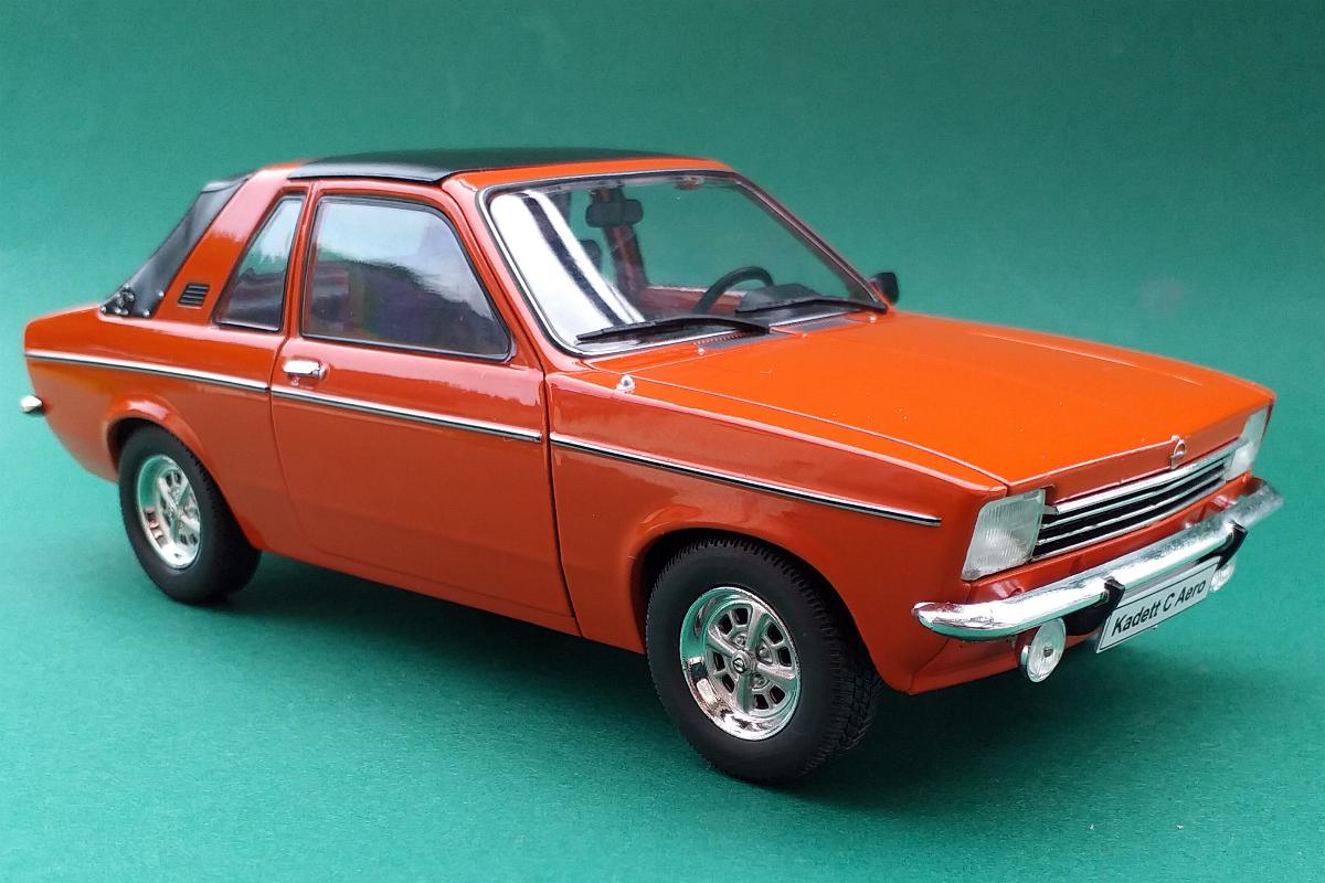

Nebelscheinwerfer entfernt und den Kühlergrill in schwarz lackiert. Außerdem wurde der an der Stoßstange angegossene Nummernschildhalter abgeschnitten, denn die Nummernschilder waren beim Kadett C immer direkt an die Frontschürze geschraubt – saßen also weiter hinten.
Die Räder sind 13 Fuchsfelgen, welche seinerzeit auf den Kadett GT/E verbaut wurden. Heute sind diese heiß begehrt und ein Satz kostet richtig Geld! Außerdem erfolgte eine extreme Tieferlegung.
Mit den Rädern bin ich noch nicht ganz zufrieden. Daher kann es sein, dass ich die noch einmal austausche. Wenn ja, werde ich das auf jeden Fall noch nachliefern.

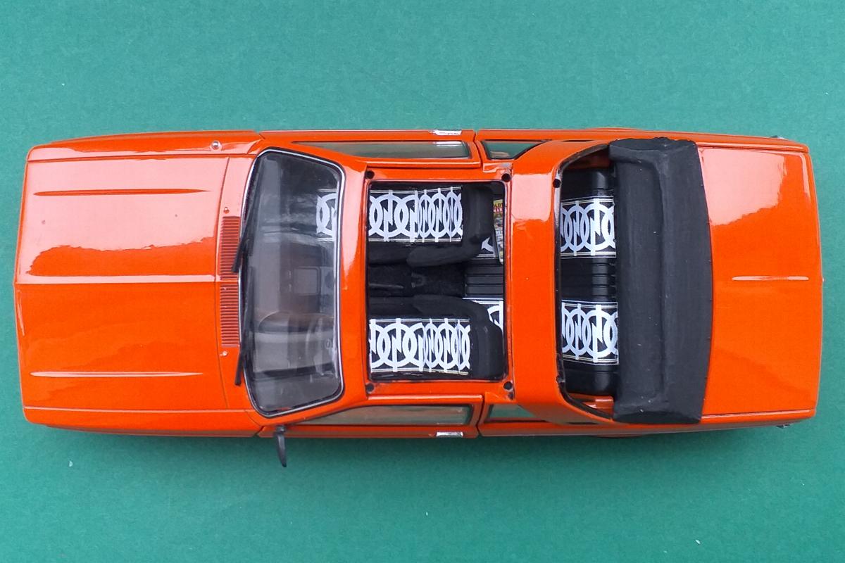

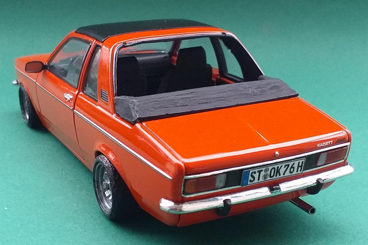

Das Faltdach hinter dem Targabügel wurde zusammengefaltet und mit einer Persenning abgedeckt dargestellt. Dazu wurde ein Resinteil verwendet, welches ich von einem Modellbaukollegen bekommen konnte. Danke Bernd!

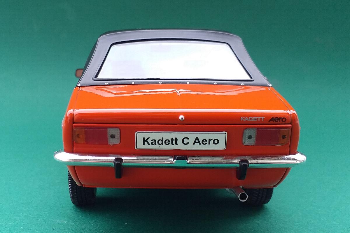

Die Rückleuchten wurden entfernt und bearbeitet, damit die Pins nicht mehr so auffallen. Weiterhin wurde der Außenrand wie beim Original in rot eingefärbt.
In Verbindung mit der schwarzen Blende, dem „neuen“ hinteren Nummernschild und dem geänderten Auspuffendtopf bin ich mit der Heckansicht zufrieden.
Aus diesem Blickwinkel sieht man schon ein wenig von der geänderten hinteren Sitzbank sowie den schon obligatorischen Oldtimerzeitungen!
Bei herausgenommenem Targadach sieht man schon einiges mehr!

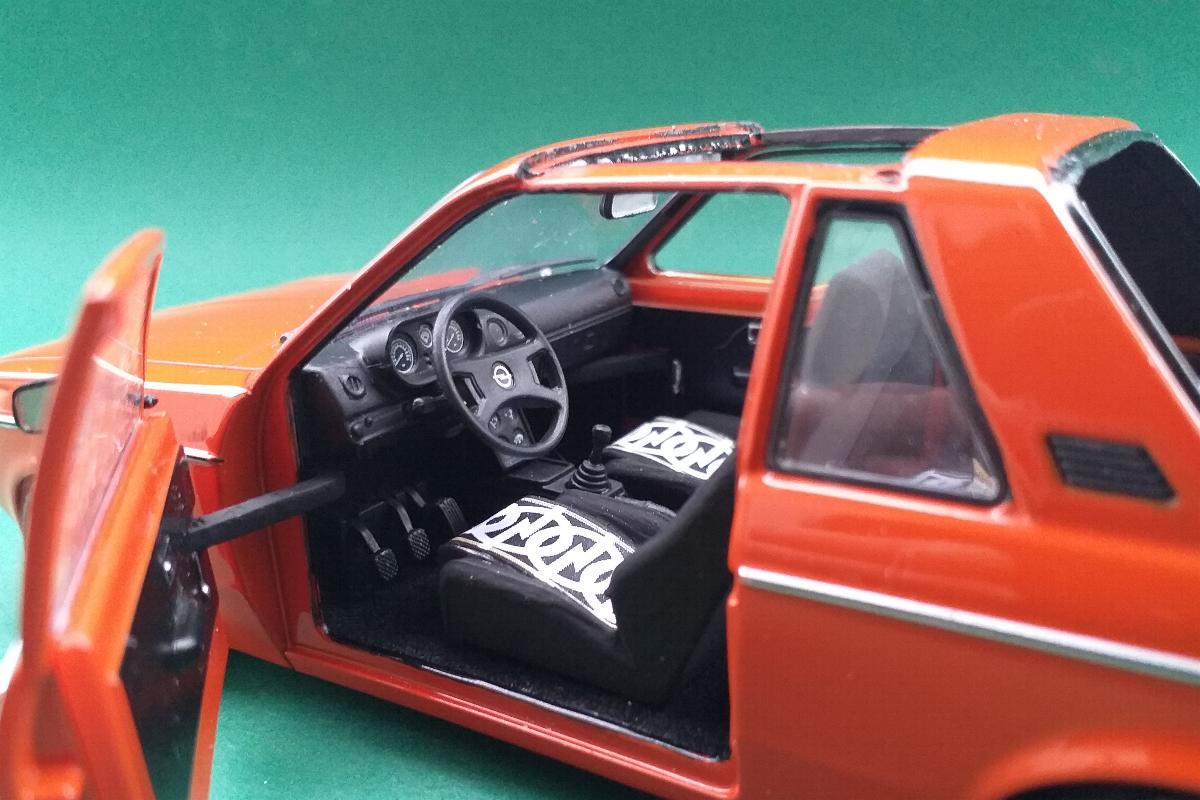

Bei den Vordersitzen handelt es sich um Resinabgüsse der Opel-Sportsitze, welche aus dem Manta 400 ( Ausgabe 3 ) stammen. Die Bezüge wurden auf die gleiche Art hergestellt, wie im Umbaubericht vom Manta beschrieben.
Noch ein Blick durch die geöffnete Fahrertür, so sieht man auch den beflockten Boden.
Das war es dann mit dieser Baustelle. Ich möchte mich hier noch bei Bernd Spreier bedanken, von dem ich die von ihm umgebaute Persenning bekommen habe. Das Teil wertet das Modell meiner Meinung nach enorm auf!
