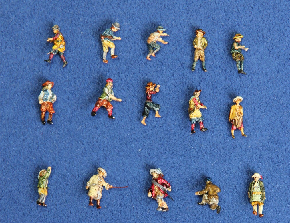

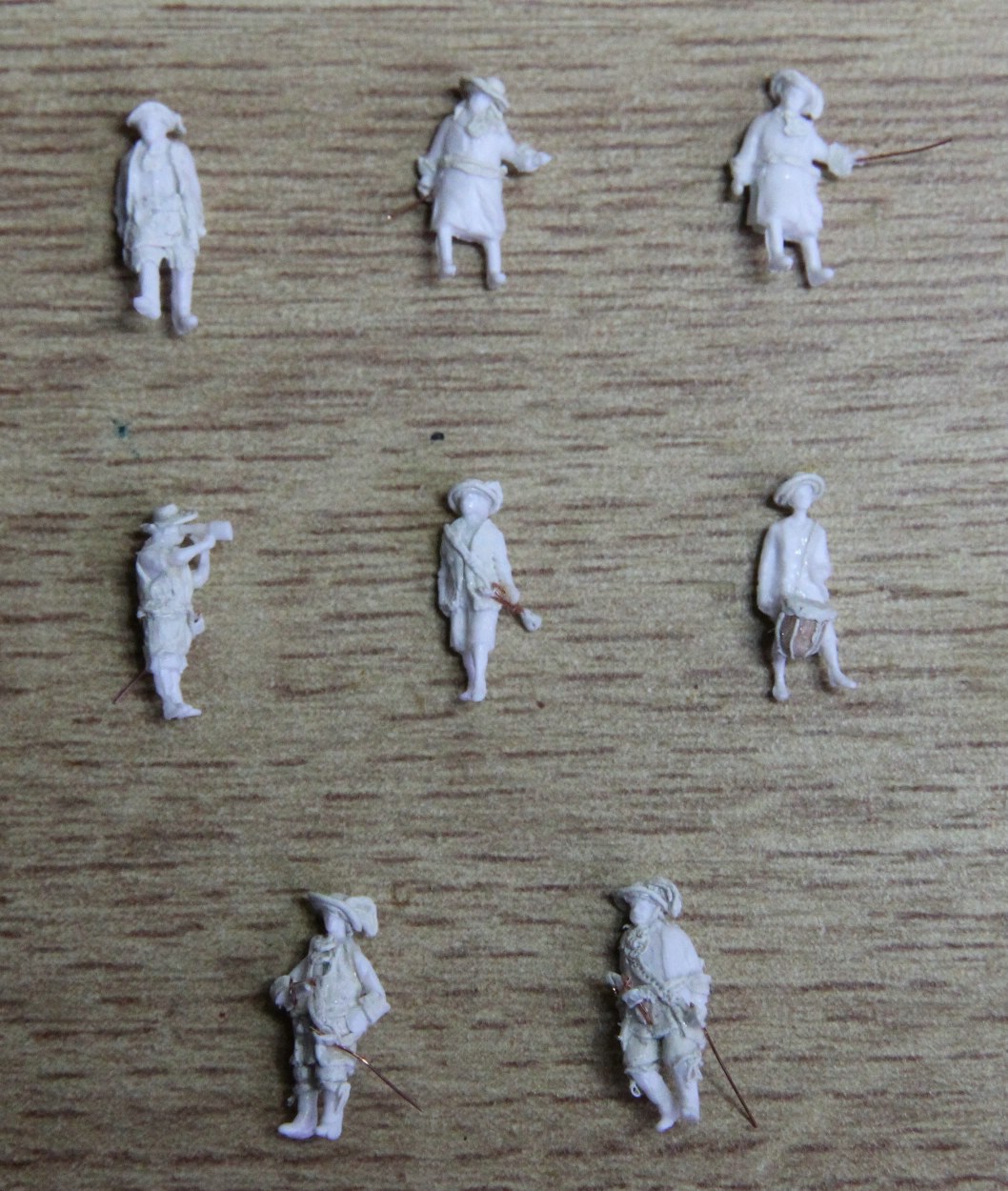

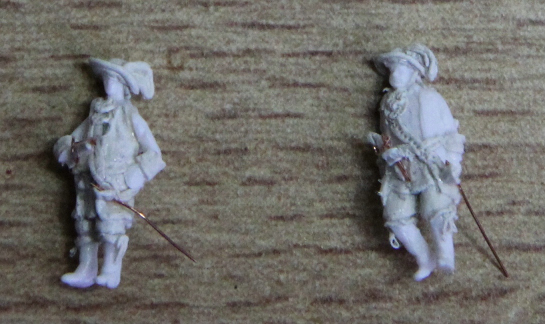

ich habeleider gar nicht so viele Bilder vom Bau der Figuren gemacht, aber hier mal meinen Ansatz.
Zunächst hatte ich über Zeichnungen und Gemälden aus der Zeit ein Eindruck für die Kleidung und Farben gewonnen.
Als Grundlage verwende ich Preiser Figuren Spur N, hier die beiden Sets 79007 und 79008 mit verschiedenen Reisenden.
Anfangs pickte ich mir gut passende Figuren raus. Aber später verwendete ich so viel wie möglich. Rückt man Röcken oder Kleidern mit dem Skalpell zu Leibe ergeben das z.B. prima Pumphosen
Viel Aufwand stecken in Offizieren und den Sodaten. Hier hatte ich viel geschnitten, aber auch mit Magic Sculp modelliert.
Längere Mäntel, Ärmelaufschläge, Halstücher, Schärpen und Hüte gehen recht einfach und haben eine gute Wirkung.
Teile wie die 12 Apostel der Bendeliere der Musketiere sind kurze Drahtstücke. Stöcke, Degen und andere Waffen ebenso.
Für Hüte ist es ratsam das Schädeldach abzuschneiden, ist einfacher als drum herum zu modellieren.
Die moderne Kleidung braucht gar nicht so exakt weggeschnitten werden. Die Figuren sind klein, max. 11 mm hoch und nach der Bemalung fällt das alles nicht mehr auf.

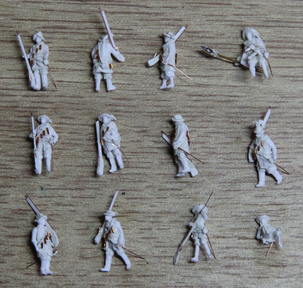

Für die große Masse an Cew sind die Zugaben bei weitem nicht so umfangreich. Weste, Hose, Mütze, das reichte meist schon um die gewünschte Wirkung zu erzielen.
Hier war es wichtiger die Haltung zu korriegieren. Arme, Beine, Köpfe wurde abgetrennt und in anderer Position wieder angeklebt. Manchmal genügte es nur an Ellenbogen oder Knie zu trennen.
Die Ansatzstellen verschwanden dann unter Magic Sculp. Vor allem bei Matrosen an Tauwerk oder in den Wanten wurde kräftig chriurgisch eingegriffen.
Der Kontrast der weißen Figuren ist niedrig, das machte das Fotografieren damals nicht leicht.
AHR Waterline-Sail hatte damals von einer Auswahl umgebaueter Prototypen Abgüsse gemacht.
Das war sehr hilfreich, für das Modell kamen damals um die 100 Figuren zusammen.

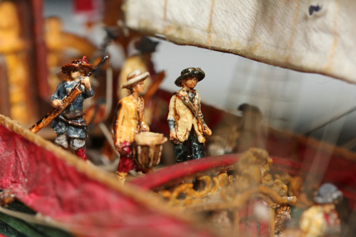

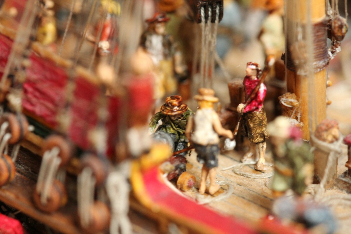

Für mich einwesentlicher Punkt ist die Farbe. Und hierbei darf ruhig aus dem Vollen geschöpft werden.
Da es wenigstens im Zeitraum meines Modells keine Uniformen gab, soll die Bemalung auf gar keinen Fall unoform sein.
Das Gegenteil erzeilt meiner Meinung nach das bessere Ergebnis. Die Farbpallette war gar nicht mal so groß, bloß beim Kombinieren einfach freien Lauf lassen.
Auf den Gemälden im letzten Beitrag geht es auch schon eher bunt zu. Bemalt habe ich mit Ölfarben, für mich reichts. Schmidt holt da doch noch deutlich mehr raus.
Ich hatte die Figuren in Themen eingeteilt und Plätze an Bord vorgesehen. Da gibt es die Kommandoecke, die Geschützbedienung, Matrosen auf Manöverstation die an unterschiedlichsten Tauen ziehen.
Ein paar Soldaten, die von A nach B marschieren, die Musiker, die auf vielen Gemälden auftauchen durften auch nicht fehlen. Un dann noch Figuren, die einfach rumstehen, um das Deck zu füllen.

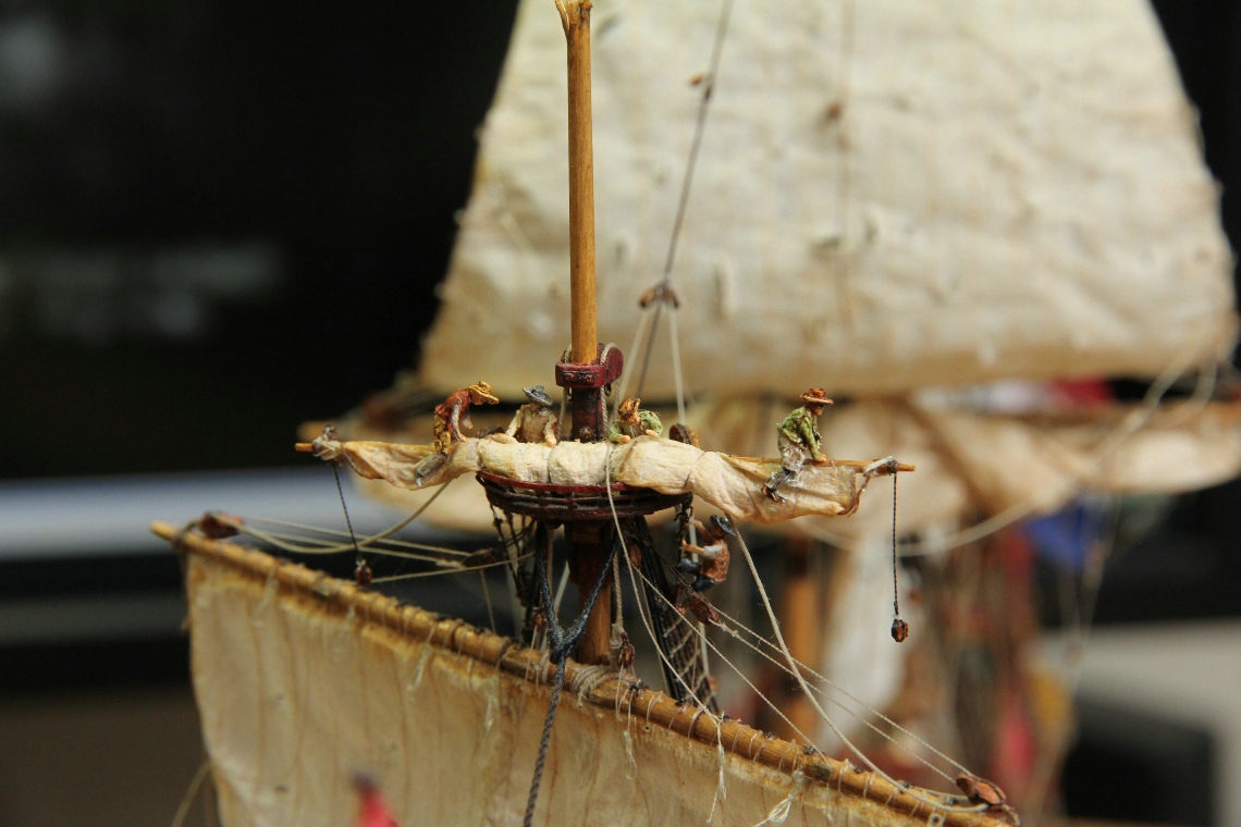

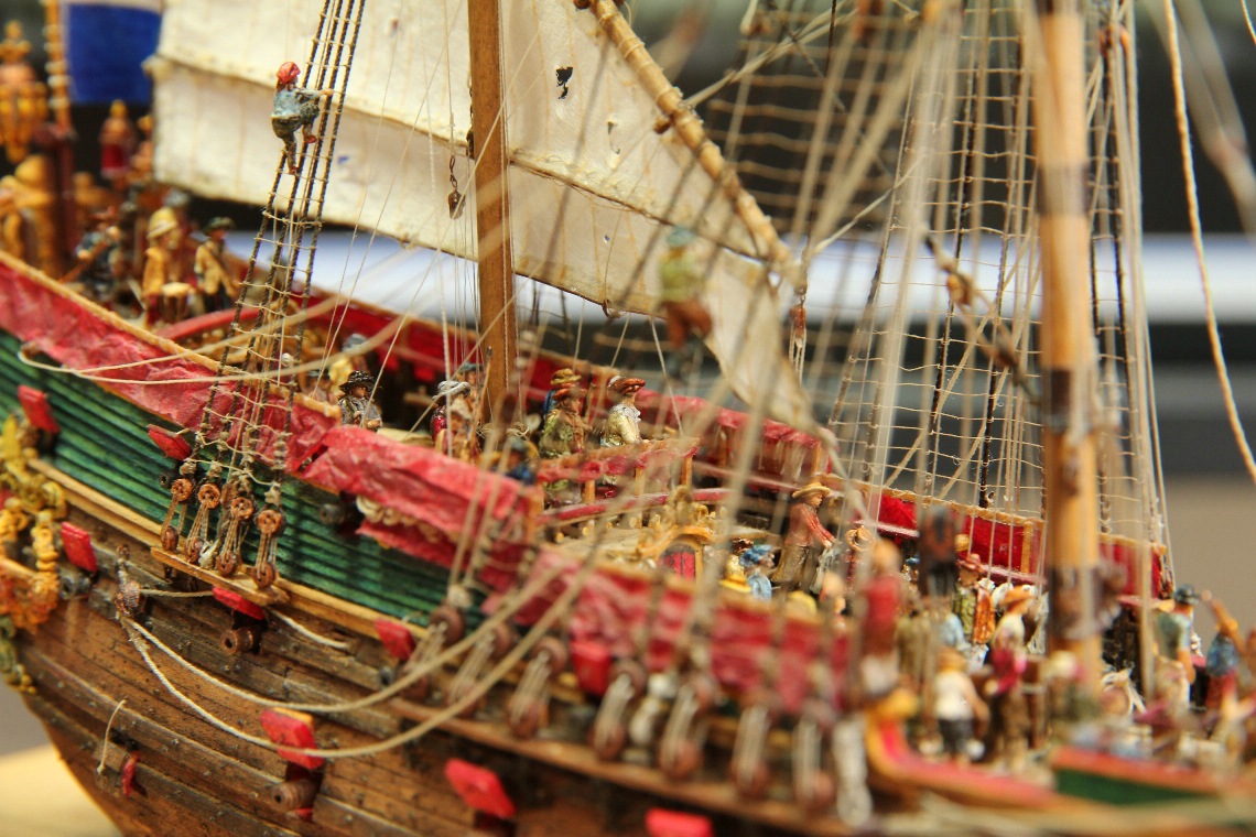

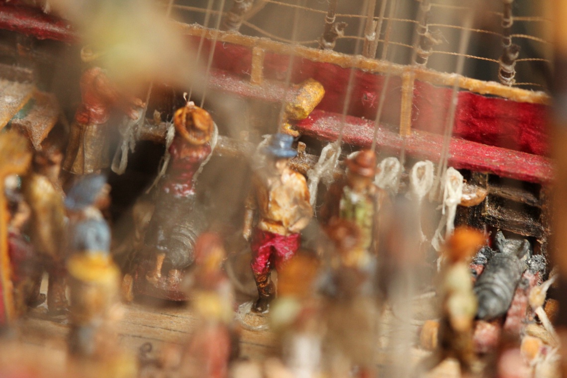

Hier ein paar Eindrücke, wie es an Bord ausschaut. Die Jungs beim Sichern des Vormarssegels habe ich ziemlich exakt von der Grisaille aus dem Beitrag zuvor abgkupfert.
Hier mit etwas mehr Abstand zum Modell, achtern und mittschiffs
Blick ins Vorschiff
und aus der Vogelperspektive
